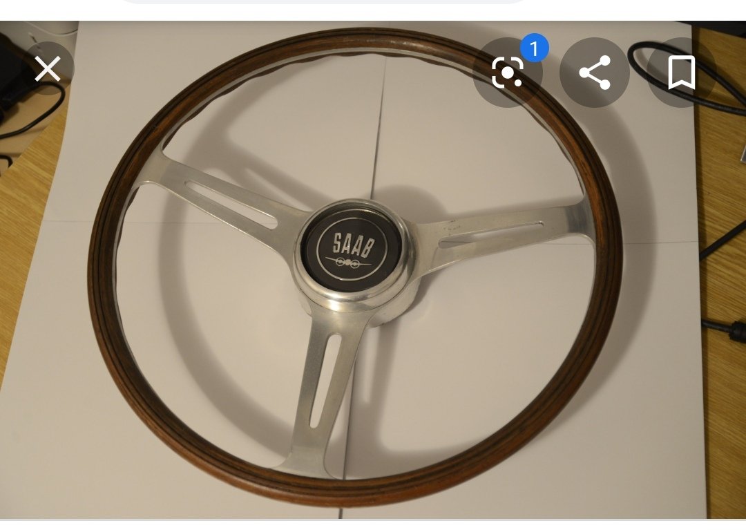

Jeg står muligvis med sådanne et på hånden, men hvad er en fair pris? :roll:

De går for 1500-5000 kr. alt efter stand, stivhed mv.
De koster 500 euro for et sæt til 900 og det er IKKE passende til Saab 93-95-97.
https://www.rbmperformance.com/lng_EN_s ... s-kit.html
Så billige er de åleslanke trærat ikke.....

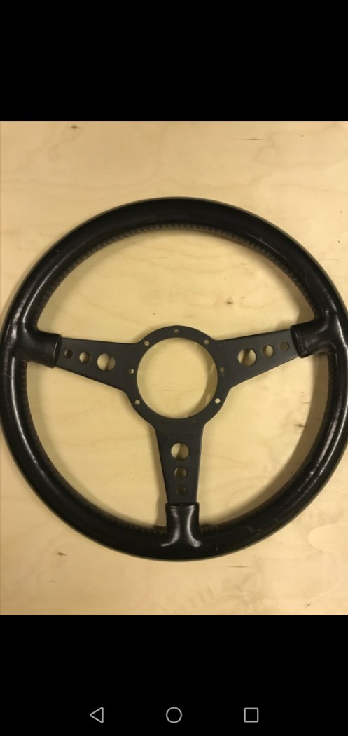

Oki. Der findes også et læderrat, sådanne et har jeg også på hånden men der mangler desværre et ratnav :( det var ellers sådanne et jeg helst ville ha haft. Men er det overhovedet muligt at fremskaffe sådanne et

Det skal han have 2500 kr for

Nardi "Boss" koster ca. 100 euro hos RBM
Det sidste rat er ikke så kostbart.
De kan stadig købes hos Momo og Nardi...
Så for 2500 kr. skal det være 100procent perfekt.
De to enheder passer ikke til samme bil.
Det sidste kræver servo styring og kan monteres i en 900 og 9000
Det første passer til en V4 eller 2T
Diameteren er ret stor til 900 og 9000

Det sorte rat er et Moto-Lita som bruger deres egen 9-hullers nav og ikke de normale 6 hullers. https://www.moto-lita.co.uk/bosses/f16a/?filters=802
Du kan også købe et komplet nyt rat magen til det originale SAAB fra 70'erne, men så der der ikke præget SAAB på den nederste ege. Så det originale er lidt mere cool. Det er svært at se om der er præget noget på dit billede.
Helt nyt fra Moto-Lita inklusiv nav er 2500-3000 kr. Køb det inden brexit :?

Så det vil altså sige at det sorte rat samt dette ratnav passer i en saab 96 v4??
Jeg skal bare være helt sikker inden jeg køber katten i sækken :oops:

Hvilken årgang er din V4?
Der er to forsekellige nav hvor der dog kun er vist bagsiden af det ene.
Jeg mener at selve navene er ens på alle SAAB 93-96 men på totakterne samt de tidlige V4 gik hornkablet igennem ratakselen som var hul. Disse har ikke behov for hornslæber da kablet bare tvinder i hele sin længde når man drejer på rattet.
Omkring 69 fik de hornslæber som var monteret på ratstammen og en krans var monteret på rattet. Det er modellerne med det store tynde "plastik" rat. Fra 75b fik de gummi rat hvor hornslæberen var monteret på rattet og kransen var monteret på ratstammen. Det er modellerne med det lidt mindre men tykkere "gummi" rat.
Min egen V4 er en 75a som originalt har det gamle rat, men den nyere type var monteret da jeg købte den. Så man havde monteret en krans på ratstammen så hornet virkede. Jeg har så senere monteret et originalt rat og lavet det tilbage til det gamle system.
Det kan nogenlunde let bygges om hvis det er nødvendigt. Ofte er der slet ikke tænkt på hornslæber osv. på uoriginale ratnav, så skal man selv til at være lidt snild for at få det til at virke. Disse fra Moto-Lita tror jeg dog er rigtige nok selvom de ikke har helt styr på hvilke årgange der har hvilken type hornslæber.

Er det sorte rat ikke lidt lille (lille diameter) til en V4 uden servo ?
Styringen på dem kan godt være lidt tung i forvejen.

Viking: Det originale træ-rat er 16" som indtil årgang 75a. Det originale læder rat er 15" som det originale gummirat monteret fra 75b- så jeg tror ikke det vil være et større problem. Jeg har selv også kørt med et cirka 14" i min V4. Det gik fint nok. I min 99'er er det et 13" mener jeg. Det er lidt tungt hvis man skal parkere. Ellers ikke det store problem.
