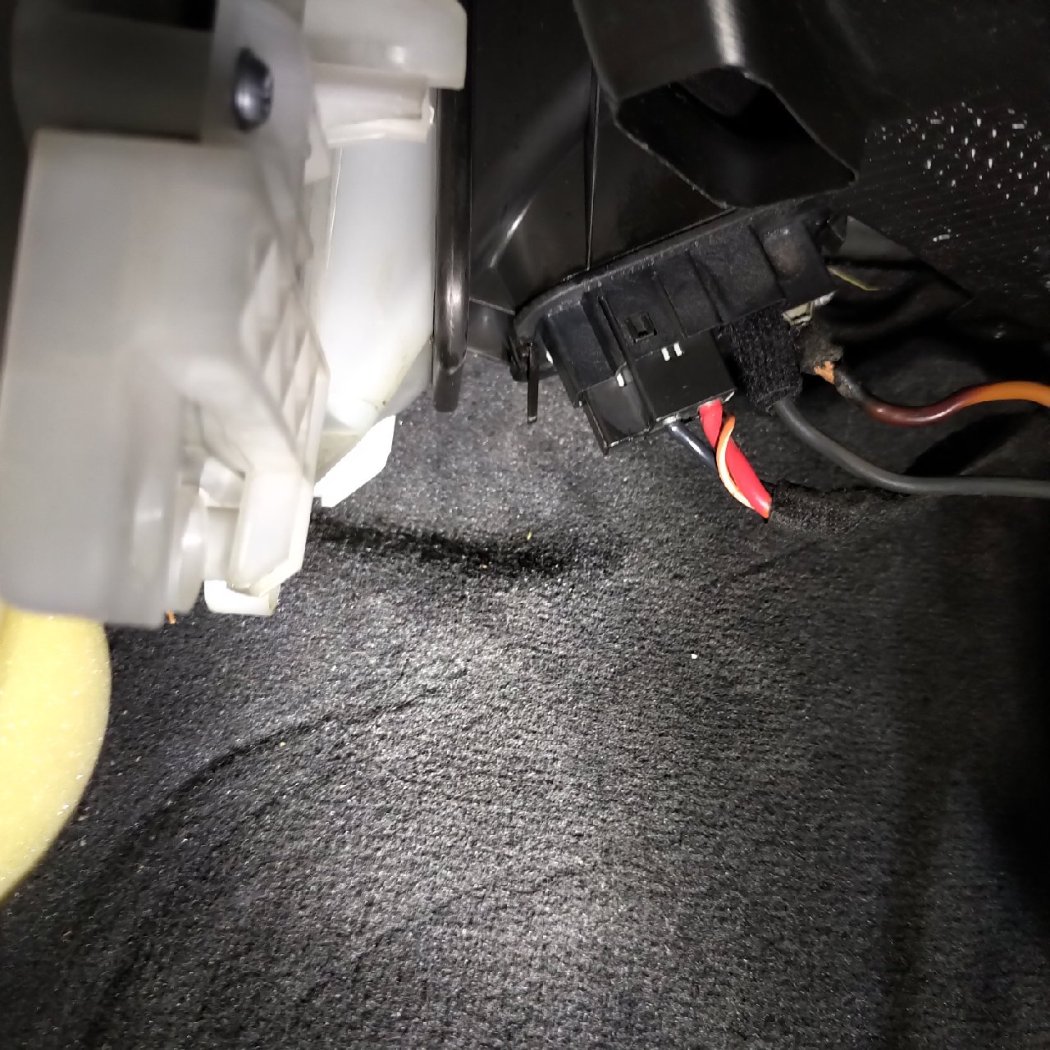

Re: Saab 9-3 årg 2005 varmeblæser - strøm på kabel

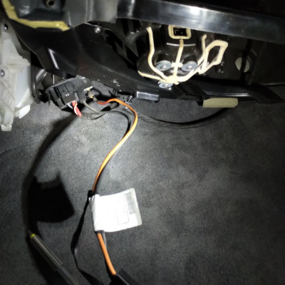

Hej Morten og alle andre, der har læst med på denne tråd.
@Morten, den hastighedsregulator, som du sendte parts nr til og som jeg har set på flere video klip, kan jeg ikke finde monteret på min blæser motor. ??
Mens, jeg kravlede rundt på ryggen i bunden af bilen, for at afmontere blæsermotoren, fik jeg en indskydelse til at tænde bilen og derefter sætte stikket i blæsermotoren. I det, jeg sætter stikket i, starter blæseren, dog kun ganske kort. Lidt som, da man i sin tid, skulle kickstarte en knallert. En kort opvågning og så ellers tavs som graven igen. Det fik mig til at rykke i stikket og blæseren gik så igang igen.
Glad var jeg og jeg begyndte at sætte skruer på plads og tænke over, hvordan jeg nu skulle få samlet det hele igen. Da, blæseren, stoppede, men denne gang, var der en brændt lugt og lidt røg udledning fra stikket i den modsatte ende. Se vedhæftede billeder, den brune ledning.
Det er nu muligt, at starte blæseren, men jeg er usikker på, hvorfor, at der udvikles røg og brændt lugt fra den brune lednings startpunkt i stikket, som jeg heller ikke er klar over hvor tilhører. Det er ikke sådan lige til, at pille stikket af i den ende, jeg har ihvertfald ikke kunne finde ud af, hvordan man gør.
Mvh Jerrie
Mvh Jerrie

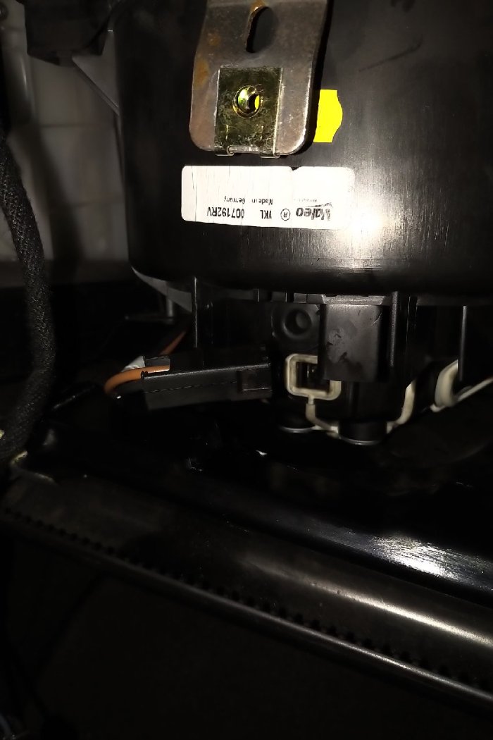

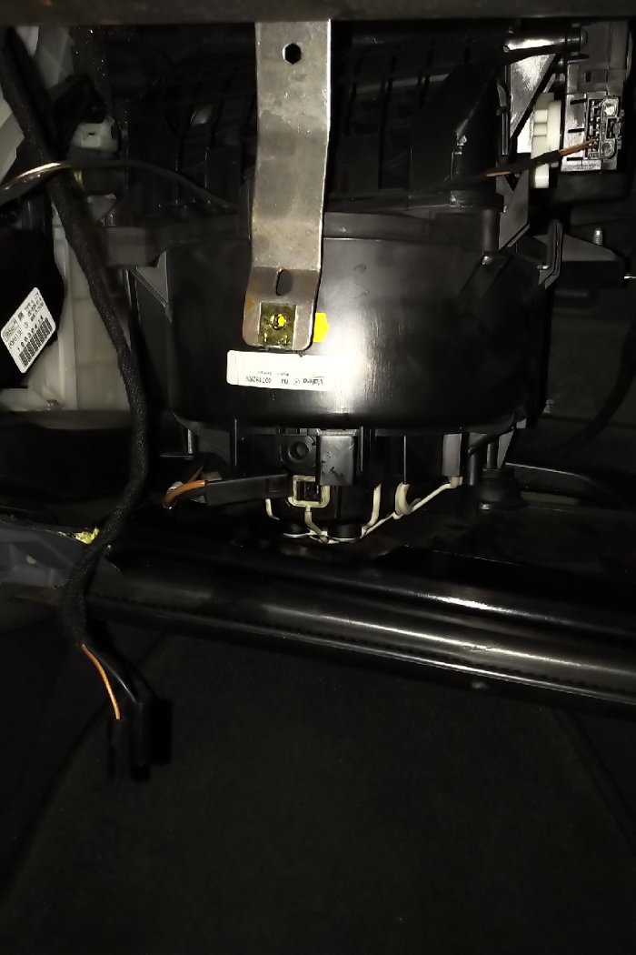

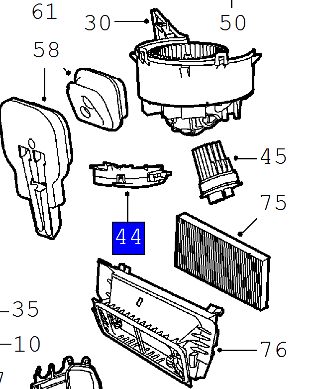

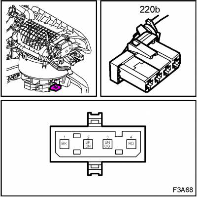

Som sagt, jeg har ingen typekendskab, men her er et par billeder fra EPC/WIS
På det øverste billede er det stikket som er fremhæver/lilla
Det ser ud til at den er klikket ind på undersiden af blæsermotoren.
Her er én fra Ebay: https://www.ebay.com/itm/Blower-Motor-R ... SwD6VdpLMy

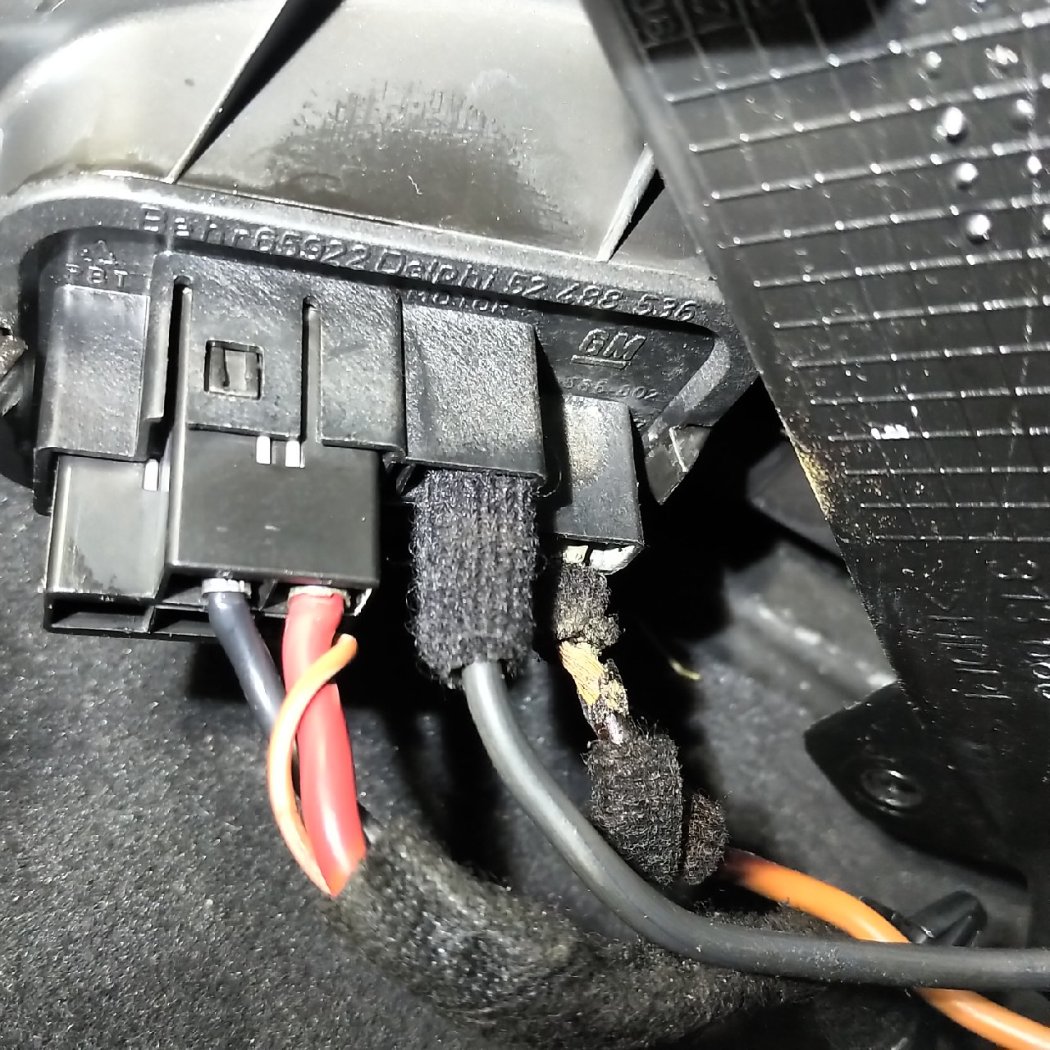

Godaften.
Nu virker blæseren perfekt igen. Hvad, der skulle til, var at skrifte den brændte ledning og kabelskoen. Har test kørt og imorgen tidlig, kan jeg så for første gang i nogle måneder bruge blæseren fra start af
Processen: Ja, hvis penge ikke var en udfordring, så havde jeg angiveligt, kørt bilen på værksted og betalt kassen for fejlfinding og udbedring, uden reelt at vide, om jeg evt. kom til at betale for nye dele, som bilen reelt ikke havde behov for. Nu, er der langt til Per Vodder i Højer. Her har fuld tillid til både personalet og forretningsmodellen. Hos . slettet grundet GDPR . er der ofte lang ventetid. Så, enden blev, at jeg takket være bl.a. Mads, Viking og Youtube kom godt omkring spørgsmålet vedr. blæser systemet på min bil. Det har jeg lært rigtig meget af, tak for de hurtige og vil placerede løsningsforlag.
Mange Hilsner
Jerrie
(Kaldet Skipper).
Mange Hilsner
Jerrie
(Kaldet Skipper).
