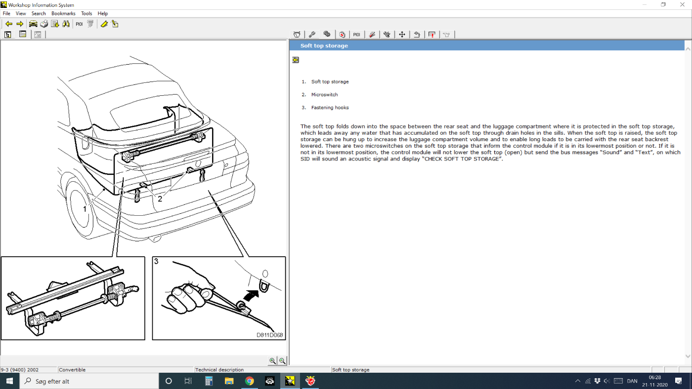

Har en som din; spørger: er bagageremmene løsnet til kalechen? Ifald de er, sidder der 2 kontakter bag beklædningen i bagagerummet mod bagsædet, de er limet på posen til kalechen, og er måske gået løs?

Nej, ingen fejlmelding i SID, som virker perfekt. Men det kan være, at du rammer noget rigtig med kontakterne. Posen til kalechen er helt løs, så der skulle være plads til toppen. Når jeg kigger ned bag ved, kan jeg se, at der fra venstre bagkant af bilen er en ledning, som deler sig i to. Den ene del af ledningen fortsætter mod højre, hvor den ender i en lille chip/kontakt, som er limet på posen. Den anden ledning fører til en hvid kontakt, som bare er løs. Kunne det være problemet? Og hvad gør jeg i så fald for at løse det?

Før du limer den venstre kontakt fast, prøv lige at sætte en strips på den, og se om ikke taget virker.

Nå, så fik jeg forsøgt at sætte en strip på kontakten. Jeg kan se, at den, der stadig sidder fastlimet i bilen har noget sort rundt om den hvide kontakt. Det har den læse ikke, det er bare en hvid kontakt. På siden af den er der en lille knap, som kan trykkes ind. Når jeg sætter en strip på, så knappen er holdt inde, og lukker bagagerummet, bevæger taget sig fortsat ikke, men så kommer der faktisk en besked i SID’en om at tjekke bagagerummet, når jeg forsøger at køre taget tilbage. Den besked kom ikke før. Det ændrer jo ikke på, at taget stadig ikke kører ned. Men kan jeg udlede noget af den besked?
