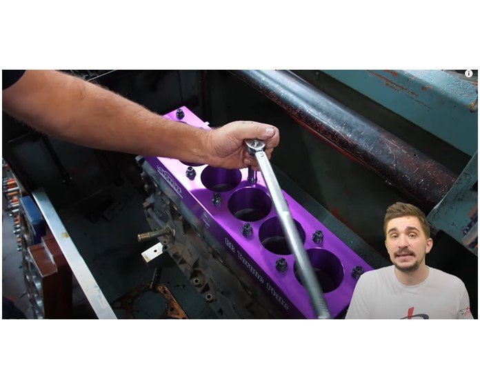

Mon man kan købe en "Torque plate" til opboring af en Saab lang og kort blok ?
Det kunne være spændende...
https://www.youtube.com/watch?v=l7v2v6j86m0
I Videoen laver de pladen ud af et gammel topstykke om nødvendigt.
"Torque plate" til opboring af tuningsblokke

Det giver vel kun mening hvis man laver en motor der skal køre i en racing serie hvor ingen modificering af motoren er tilladt.
Og så kan vi begynde at argumentere for koblingshus, motorophæng, og andre kraftige bolt samlinger skal være monteret på motoren.
Og ikke mindst at den skal bores ved drifts temperatur.
Det kan måske give en lille fordel for enden af langsiden.
Men på en gademotor, der tvivler jeg stærkt på at det er investeringen værd

Koblingshuset rykker ikke cylinderne "skæve" som topstykket hiver toppen "deform".
Alt bores så det nominelt måler tollerancerne ved 20°C, det er ved den temperatur tollerancer er opgiver .-)
Det giver først mening med Torque plate (TP), når der opborres og der anvendes smede stempler og satses på meget højt turbo tryk og 300 HK+

Det er ekstrem tuning på højeste plan.
Hele ideen er at cylinderne skal være perfekt cylindriske, monteret i bilen, og ved driftsvarm motor for Maks effekt.
Om det så er 40 hk eller fantasi hk er underordnet, vi jagter en lille fordel ift. konkurrenterne.
På en motor beregnet til gadebrug er det fuldstændigt underordnet, om den yder 100 hk eller 101 hk.
Hvis de begynder at koste ekstremt mange penge at finde den ene hk.
