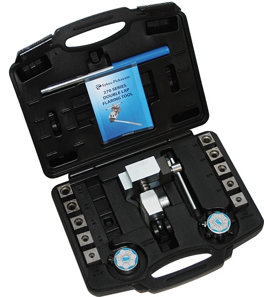

Eller skal det være det her:
https://www.sykes-pickavant.com/product ... g-tools/63
Det kan de mest gængse størrelser:
SAE Single & Double Flares:
3/16, 1/4, 5/16, 3/8, 1/2”, 4.75, 6, 8, 10, 12mm
Så skulle der være værktøj til resten af min tid med bil sjov....
Re: Værktøj til bremserør, kraver ???
9. feb 2021, 16:44
Dobbeltkrave på bremserør er et lovkrav. Jeg bruger Biltema rørværktøj, det er noget billigt lynkineserlort. Det er lidt tricky, men man får hæderlige krave. Jeg har osse lidt Stahlwille værktøj. Sykes-Pickavant er supergodt britisk grej. Det koster boksen..

sykes værktøjet er nærmest standart på ethvert værksted, der laver deres egne bremserør.
Der hvor jeg er nu har vi et gammelt, ca. 30 år, godt brugt, men laver stadig kraver hurtigt og nemt uden problemer.
Men til hobby brug er det nok et overkill, der holder det nok et par hundrede år.
Thansen udgaven, ser ud til at være en kinakopi, man kan være udmærket til hobby brug.
