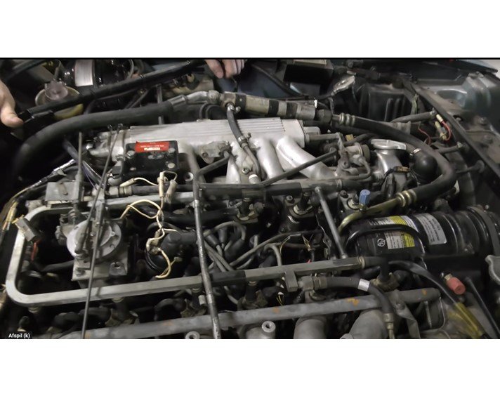

Her er en klassisk fejlplacering af elektronik " big time "
https://www.youtube.com/watch?v=OVH1mrLuneI
Elektronik skal køles ikke koges.
På Jag V12 har man placeret tændingmodulet på indsugningsmanifolden af motoren.
Fint når motoren ikke har været igang, eller er under vejs i tempereret klima, så burde indsugningsmanifolden være tempereret.
Det er den bare ikke under tung bykørsel, eller motorvejskørsel og godt med gas og trafik stop. Så stiger temperaturen vildt i motorrummet og en V12 skohornet ned, koges alt omkring den.
Den brænder trods alt 10kW energi af for hver 2-3 km ! den ruller og det bliver til meget varme....
I Saab 16V og Saab 9000 i sidder tændingsmodulet på inderskærme. Lidt lunt, men tørt og kølet af skærmen.
ECU-en i disse biler er placeret inde i bilen beskyttet mod vild varme, regn og fugt. Senere biler sættes ECU-en bag torpedoen, men desværre placeres NG 9-3 oven på motoren.... Har de ikke lært noget af Jag !
Kik på video-en og tænk, godt jeg har en Saab .-)
For bilen der vises har mange meget besværlige løsninger....
MAP sensor i ECU boxen, der er placeret i bagagerummet. Indbygget brændstof-relæ i ECU der futter af når benz pumpen dør. osv.
