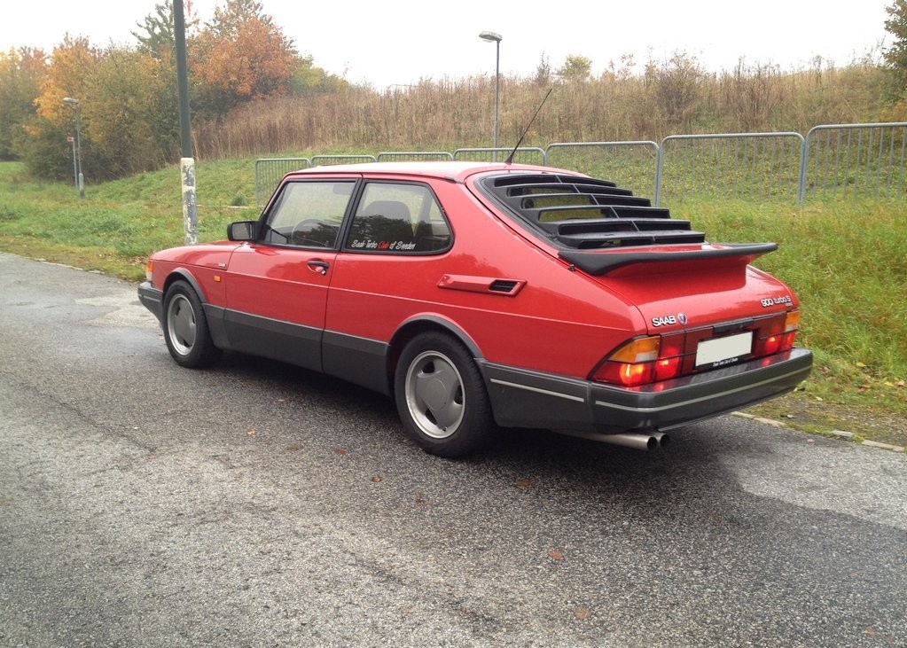

:) Ny omgang :)
Objekt: OG900 Turbo S
Årgang: 1991
Farve: #219 Talladegaröd
Øvrig info: Farveforskel på motorhjelm + fælgkapsler er ikke nogle af fejlene-
har levet et langt liv som 24/7 bil.
Jeg havde tøsen på "besøg" April 2020, sammen med en fin lille "to do" liste 8)
Der er altså 5.fejl + 4 "ekstra", så det ender op i 9 fejl der skal findes her -
alt fra lette til "Mindre" lette :P
"Byder" også på et tillægsspørgsmål til denne omgang.
Når man læser tøsens "VIN:"
AD35L9M500****
Hvad er der så som gør henne lidt "rare" :?: :D
(Jeg har fjernet de 4 sidste)
Good luck

Vin siger noget om den er lavet på fabrikken i Malmø. Det vil med andre ord sige DU har været med til at lave denne bil. :D

Hmm...synes ikke, jeg ser SÅ mange fejl på billedet. Jeg har dog et par bud, og det første er jeg selv lidt i tvivl om:
1) Låsepalen indv. i førerdøren ser ud til at mangle.
2) Hullet til antennen i venstre bagskærm synes at mangle.
3) ...og så igen med disse 16" fælge. De kunne ganske vist fås til den årgang med 4x108 mm nav, men er dette en "fejl".
4) Hvis det er, må det så også gælde whaletail-spolieren.
5) Og så synes jeg, at den bageste del af udstødningen er borte. Plejer de ikke at være "synlige" fra siden?
Mht. VIN-nummeret: Plejer der sædvanligvis ikke at stå tallet "100 - 101 el. 102" lige efter det sidste bogstav? Her er det jo "500" :roll:

Tak for ny opgave.
klistermærket i venstre bagerste siderude mangler "of" i "Saab Turbo Club of Sweden" :wink:

Og så mangler der en vinduesvisker. :idea:

Og så mangler ventil i venstre forhjul. :wink:

Fælge tilhører 9000.
Saab emblem på motorhjælm skulle være turbo
Rød bremsekaliber foran.

Jeg ved ikke om det er en fejl men burde man ikke kunne se udstødningen i den side billedet er taget fra med mindre det er meget skjult?

Mangler der ikke den tynde, sorte gummiliste midt hen langs siden?
Og omvendt: På baglygten mellem det gule og røde er der vel ikke en sort kant, men højst en nærmest usynlig hvid?

Tro mig, de er der skam :lol:
hf-eco-power skrev: ↑ Jeg har dog et par bud, og det første er jeg selv lidt i tvivl om:
1) Låsepalen indv. i førerdøren ser ud til at mangle. X
Beklagelig "skyggefejl" den er svær og se da den "skygges" af bl.a stolen.
hf-eco-power skrev: ↑ 2) Hullet til antennen i venstre bagskærm synes at mangle. ✔
3) ...og så igen med disse 16" fælge. De kunne ganske vist fås til den årgang med 4x108 mm nav, men er dette en "fejl". X
4) Hvis det er, må det så også gælde whaletail-spolieren. X
Nej det er ikke "fabriks-org." jeg er ude efter her, men rigtigt nok at 16"Aero ikke er til OG 900 .-
selv om de alligevel er med på den ikke officielle "bibel" til en OG 900 Aero :D
Dog skal det siges at det store "Fågelbadet" (whaletail-spolieren) -
samt "side/luftkåber" blev standard på Turbo S i det svenske.
hf-eco-power skrev: ↑ 5) Og så synes jeg, at den bageste del af udstødningen er borte.
Plejer de ikke at være "synlige" fra siden? ✔

Viggen skrev: ↑ Og så mangler der en vinduesvisker. :idea: X
Igen SAAB hilsen Ole
Næ, det gør der ikke......
Viggen skrev: ↑ Og så mangler ventil i venstre forhjul. :wink: ✔
Igen igen Ole :oops:
Det gør der derimod :mrgreen:

Sant nok, men ikke fabriks-org der søges i denne omgang.
tknage skrev: ↑ Saab emblem på motorhjælm skulle være turbo X
Det kunne man da godt fristes til at tro, men nej -
ikke på de sidste årgange (1991) som jo også kom til at hedde "Turbo S"
Søger man i EPC så skal man finde ud af at -
t o m årgang 1990 ser man Turboemblem på motorhjælm part nr: 92 93 986
Søger man specifikt på årgang 1991 med det part nr, ja så kommer der intet op.
Fr o m 1990 finder man i stedet dette lille "SAAB" emblem part nr: 92 27 729
Noget der også bekræfter det hele, er at "Turbo S" emblem på bagklappen part nr: 42 54 009
står under årgang 1991-93
tknage skrev: ↑ Rød bremsekaliber foran. X
Den er en beklagelig "arv" fra forrige ejer af tøsen :roll:

Esbenw skrev: ↑ Jeg ved ikke om det er en fejl men burde man ikke kunne se udstødningen i den side billedet er taget fra med mindre det er meget skjult? ✔
Det er jo lige det som det er :wink:

NC_Ribe skrev: ↑ Mangler der ikke den tynde, sorte gummiliste midt hen langs siden? X
Til 99% er svaret nej, ikke på en "Aero"
Men som viking skrev så kan det godt være lidt -
relateret til andre markeder eller måske lige godt et eget valg fra købers side :roll:

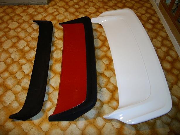

NC_Ribe skrev: ↑ Og omvendt: På baglygten mellem det gule og røde er der vel ikke en sort kant, men højst en nærmest usynlig hvid? X
De første årgange 1979/80 havde sågar det hvide med "rundt hjørnet," arvet fra tiden med Saab 99
(Se tråden her, scroll ned i bund viewtopic.php?f=6&t=34790 )
Men 1981 blev der lavet om på "designet" -
Sådan kom det til at se ud resten af tiden med OG 900.
Kan det måske være foran du kom til at tænke på det -
for der havde Saab også et andet design med just lille hvid kant ;)
Men igen, så forsvandt det også kort tid efter OG 900 introduceredes ........ :roll:

Så er vi oppe i 4 ud af 9.fejl "fundet" :)
1 - Antenne ✔
2 - Udstødning ✔
3 - STCS på venstre siderude ✔
4 - Ventil venstre fremhjul ✔

Blind høne træder også i en lort - så jeg tror, at jeg vover pelsen og påstår, at højre sidespejl er retoucheret væk. :D

Lidt (meget) svært, da jeg ikke længere har konens OG900 at kigge ud på :roll: , så de sorte striber i baglygten er enten blegnet i hukommelsen (eller var blegnet af solen :wink: ). Og så har vi jo ikke den fine henvisning til et tilsvarende auktionseksemplar, som vi havde i forrige opgave :D .
Nå, men en svensk MY90-er: Kunne det være manglende sidebaklys i forreste hjørnelygte?
Og måske plexiglas-vindafviser ved forkanten af soltaget?
SAAB-Scania-emblem på motorhjelmen (kiksen midt foran)?

nemssaab skrev: ↑ jeg tror, at jeg vover pelsen og påstår, at højre sidespejl er retoucheret væk. :D
