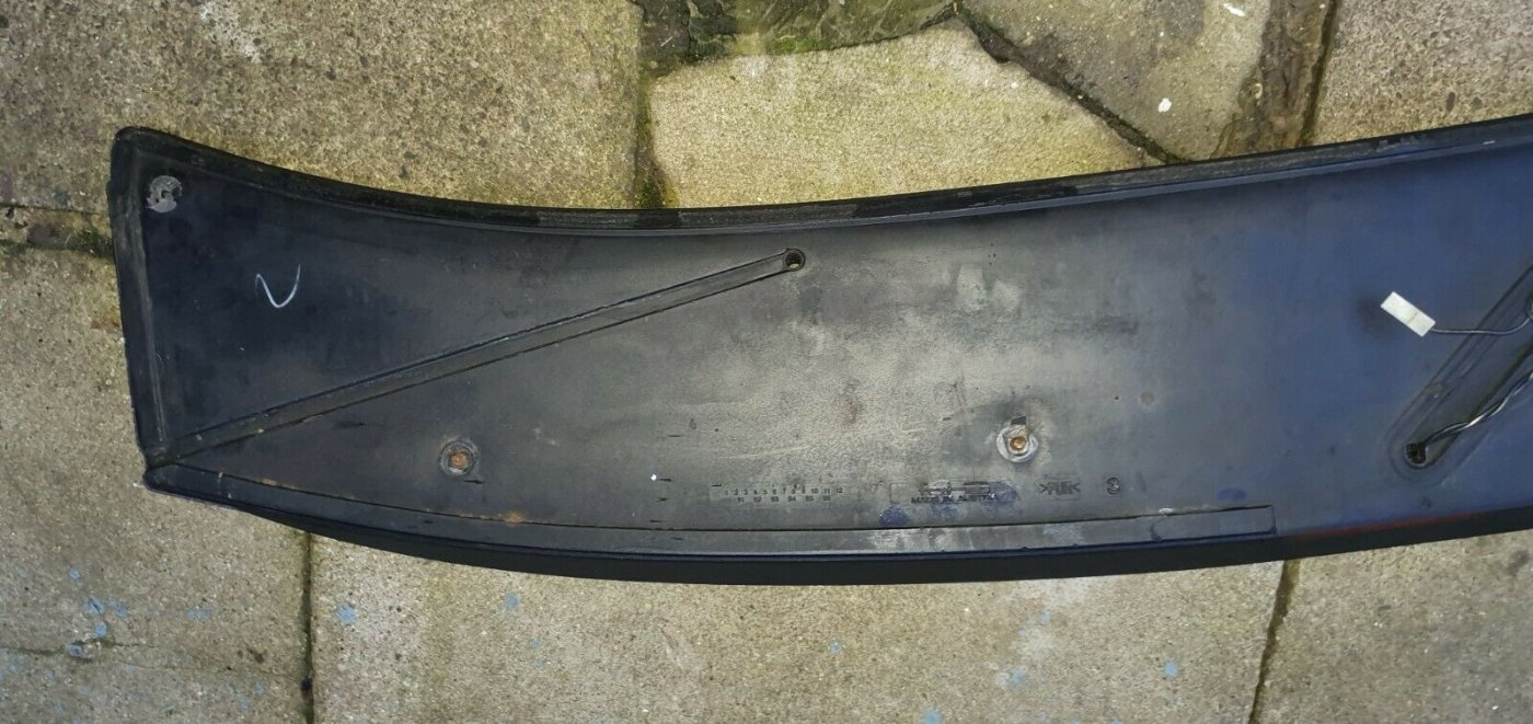

Side gummispoileren er hoppet af i fastgørelsen på min OG900 Cab
Enhederne kan ses her:
SAAB 900 classic CONVERTIBLE LATE SPOILER AND RUBBER TRIM SET ABOVE THE DOORS | eBay
Det er de små 6mm bolte der slipper inde i spoileren.
Bolten går gennem bagskærmen og har en møtrik indefra.
Hvordan limer man noget fast i de enheder?
Nye kan ikke skaffe, så der er vel kun lim mv. som løsning???
Er det MS sætte-lim ??
PS. det er ikke foto af min spoiler ! jeg har ikke lige foto at den endnu...

Jeg hælder mest til rudelim.
Det har jeg brugt nærmes som en universal lim i mange år.
Brugt rigtigt holder det nærmest evigt.
Indlæg: 6842
Re: Fastgørelse af gummi spoiler Saab 900 Cab ??
30. jun 2022, 16:27
Alternativt Teroson 9220 kraftlim.
https://www.thansen.dk/bil/olie-og-kemi ... -495911288
Det er meget rudelim -agtigt.
Eller denne: https://www.skandix.de/de/fahrzeug-teil ... l/1039424/
Fås også i en større patron til fugepistol.
Når den er åbnet holder den kun nogle måneder før den er helt hærdet og ubrugelig, så det er ikke en fordel at købe for stor en beholder.
