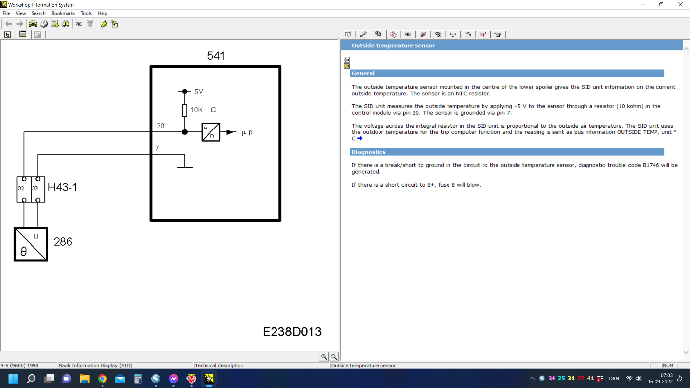

Dette er en sandsynligheds beregning.
I de 30 år som jeg har levet af at repareret biler kan jeg ikke huske om jeg nogensinde har fået en defekt elektronisk komponent, hvis kassen har været uåbnet. med en åben kasse så stiger fejlprocenten voldsomt!
Delen som der ligger i kassen kan være brændt af, og det kan være de forkerte dele der er blevet pakket ned igen.
Så derfor ville et reservedelsnummer være til en stor hjælp, da uret ikke ligefrem hænger på træerne!
Men det er et meget enkelt opbygget system, desværre har jeg ikke kunne finde data på en 9000. så her kommer det fra en 9-5
Den vigtige komponent er modstanden, det er en kalibrerings modstand, passer den ikke til sensorens modstandsværdier, som varierer alt efter temperatur så vil man få en forkert temperatur på uret.

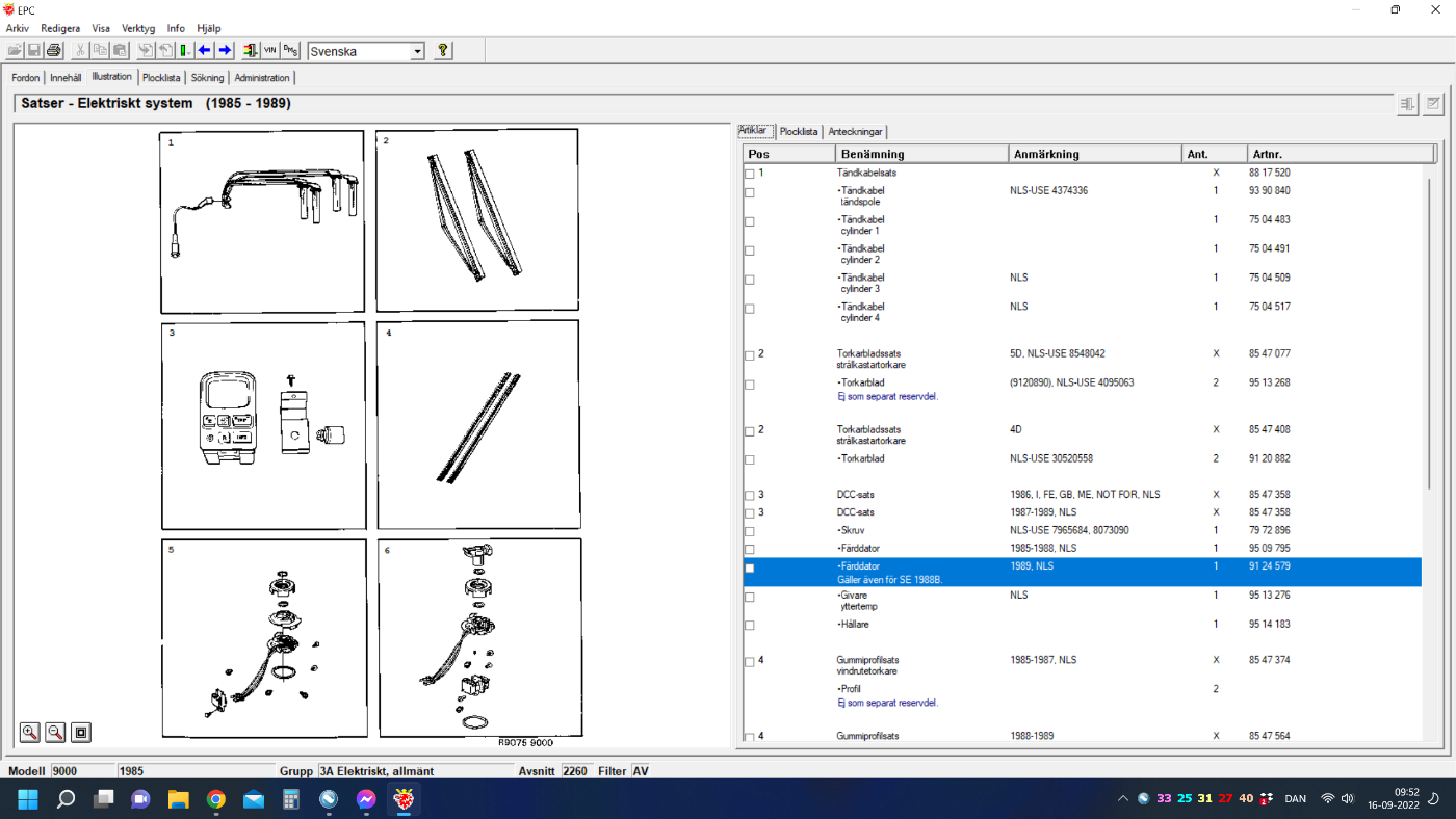

DCC sættet har nr 8547358
Føler 91 23 456
DCCen 91 24 579

Så har du et mismatch imellem føler og ur
I følge reservedels kataloget, så det er meget sandsynligt at det er fejlen, da der ikke findes nogen erstatning for det oprindelige nr. der passer til uret, og de plejer at være gode til at give erstatnings numre
Føleren skal hedde 13, og ikke 23 i midten af tal kombinationen.
