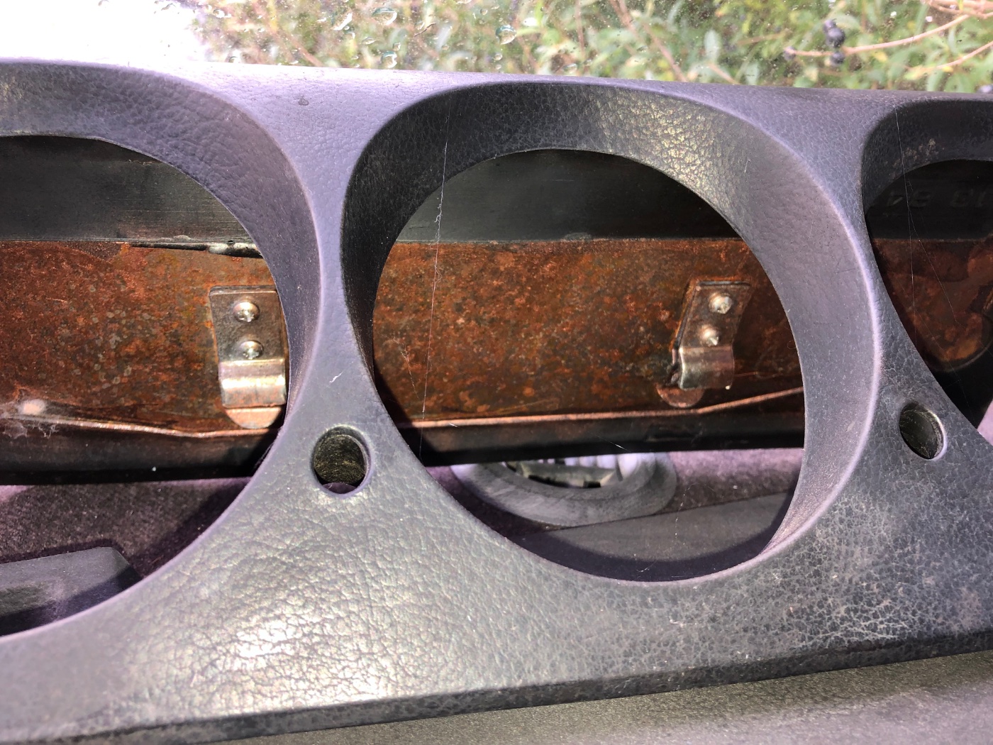

Her er et par billeder med instrument toppen afmonteret.
Toppen sidder med 3 skruer i bunden og to fjederbelastede clips i toppen. Se billede.
Med skruerne fjernet stikker du bare fingrene ind under kanten hvor den rører toppen af instrumentbordet lige bag forruden og løfter op og bagud.

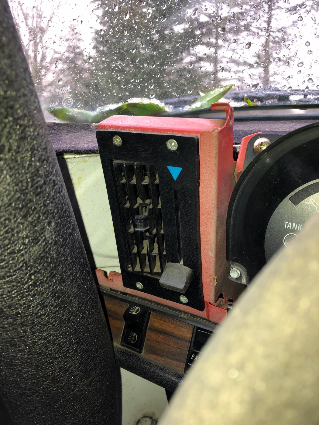

Selve ventilationsdysen sidder med 4 små skruer, hvis du fjerner dem burde du kunne få den ud.
Jeg kunne ikke lige komme til med skruetrækkeren på grund af styrtbøjlen, men det burde være ligetil.
Min er ikke koblet til da slanger osv. er fjernet, så hvis din ikke kan repareres kan vi måske bytte.
