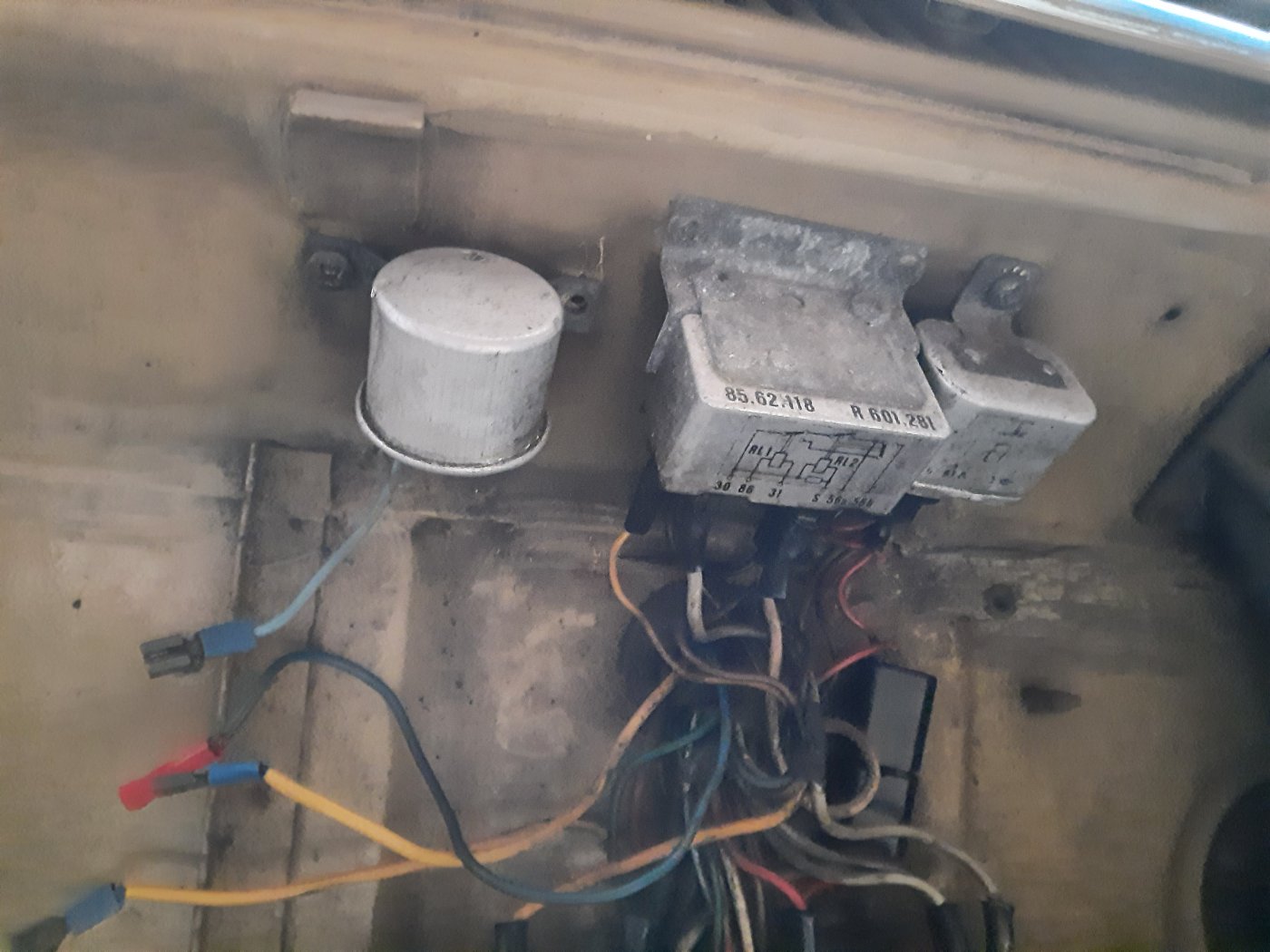

Tag et billede af de 3 relæer i motorrummet, og tag billeder af relæerne, der er normalt et diagram på toppen eller sider der viser typen på relæet.
HAR DU EKSTRA FJERNLYS LYGTER ELLER TÅGELYS PÅ BILEN? fucking capslock.
For det lyder mystisk da den ifølge diagrammet kun dkal have 2 relæer i motor rummet.

Det relæ kunne meget nemt være en del af noget eftermonteret kørelys, specielt da det sidder med løse stik og ikke i sokler.
Men der er kun en ting at gøre følg ledningerne til hvor de ender og tegn op, ps det er et almindeligt arbejdsrelæ.
Nogle billeder af de famøse relæer kunne være utroligt fedt.
Det originale lysrelæ er et stort dobbelt relæ enten med et metalhus, eller et rødt plast hus.

Her er der runde arbejdsrelæ?
Relæer i motorrummet

Jeg har tilsluttet det igen og nu kan den blænde op og ned igen. Tak for svarene 👍

Det ser ud til at der er en der har været meget kreativ, da lysrelæet brændte af.
Det er utroligt at relæet virker bedømt ud fra korrosionen på stikbenene.
Du har nik et kæmpe spændingsfald ud til lygterne. hvilket giver et svagere lys.
Da jeg er paranoid, så ville jeg kontrollere at nærlyset slukker når det lange lys tændes, ellers får du problemer med pærernes levetid, og så ville jeg følge ledningerne for at sikre at alt går gennem en sikring.
Man ved aldrig om man står overfor en potentiel lednings brænd.
Min første bil havde 3 ledninger med konstant + trukket direkte fra batteriet uden sikring ind til radioen.
Man bliver altid overrasket af gamle biler specielt når det gælder el modifikationer.
