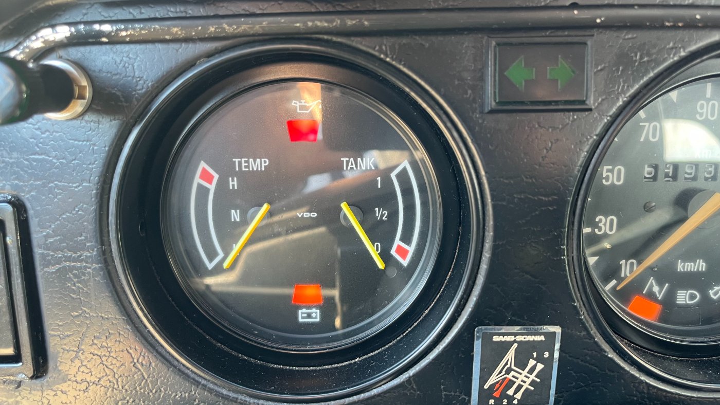

I dag fik jeg hentet min 96 V4 fra 1976 hjem fra dens vinterhi. Bilen har stået tørt og frostfrit over vinteren og da jeg lagde den til at sove sidst i oktober, virkede alt som det skulle, men sådan er det desværre ikke mere.
I instrumentet virker tankmåleren og temperaturmåleren nu ikke, men der er lys i lamperne. Tanken har været fyldt helt op, jeg har tjekket sikringer og de er OK, men er der mon andre ting som skal undersøges?

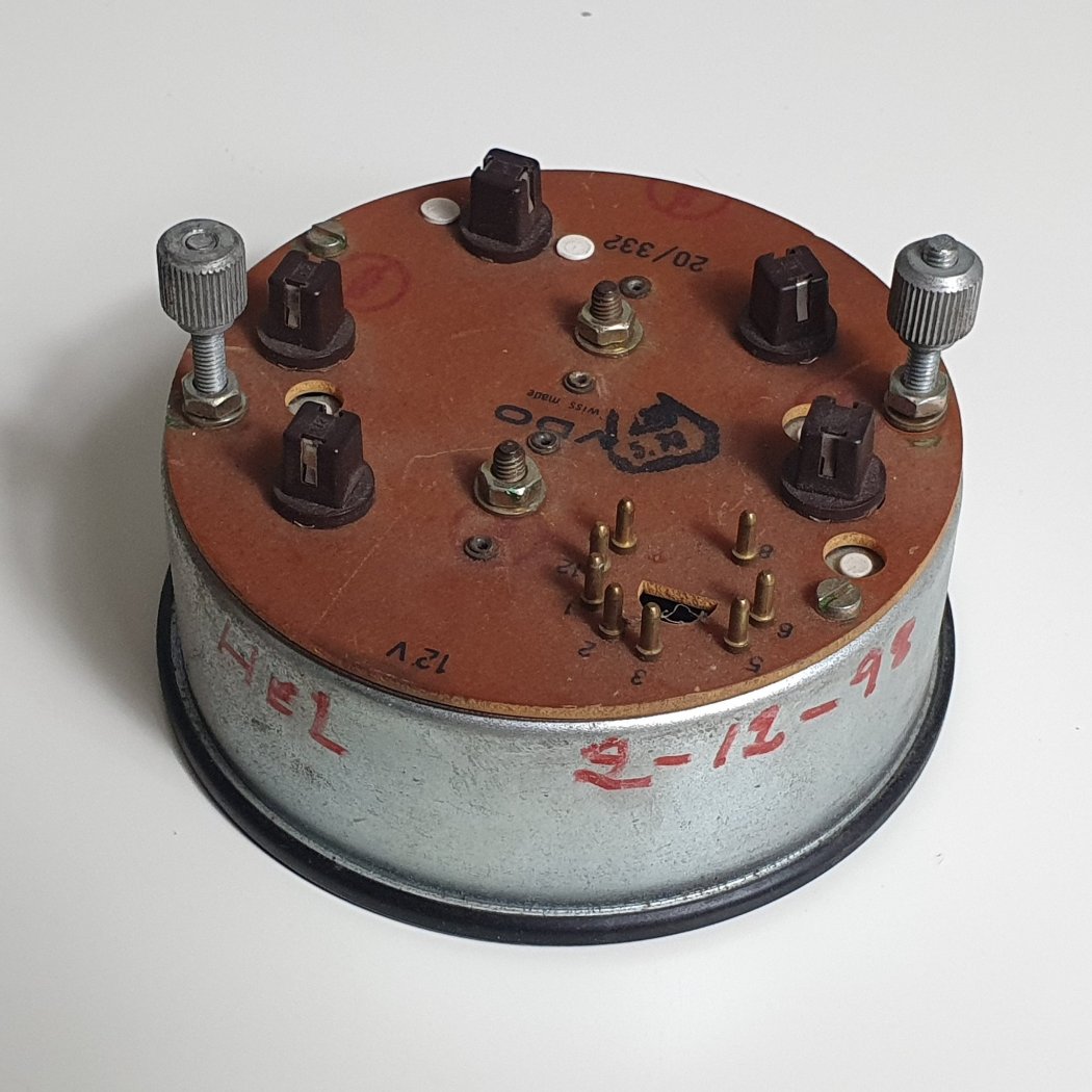

Der sidder et multistik bag på instrumentet. Prøv at vrikke lidt med det. Giv evt lidt kontaktrens. Det er svært at komme til, men hvis du løsner de to fingerskruer og afmonterer bøjlen der holder instrumentet fast kan du skubbe det bagud imod rattet og så er det lettere at komme til.
Jeg fandt jeg fandt dette billede hvor man kan se bagsiden af instrumentet.
