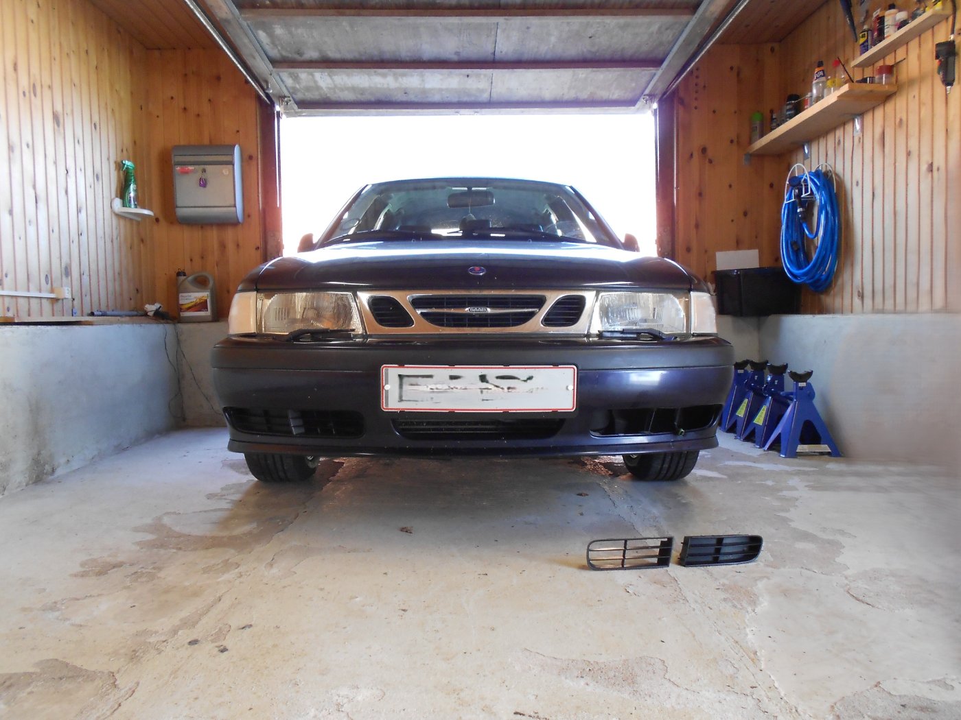

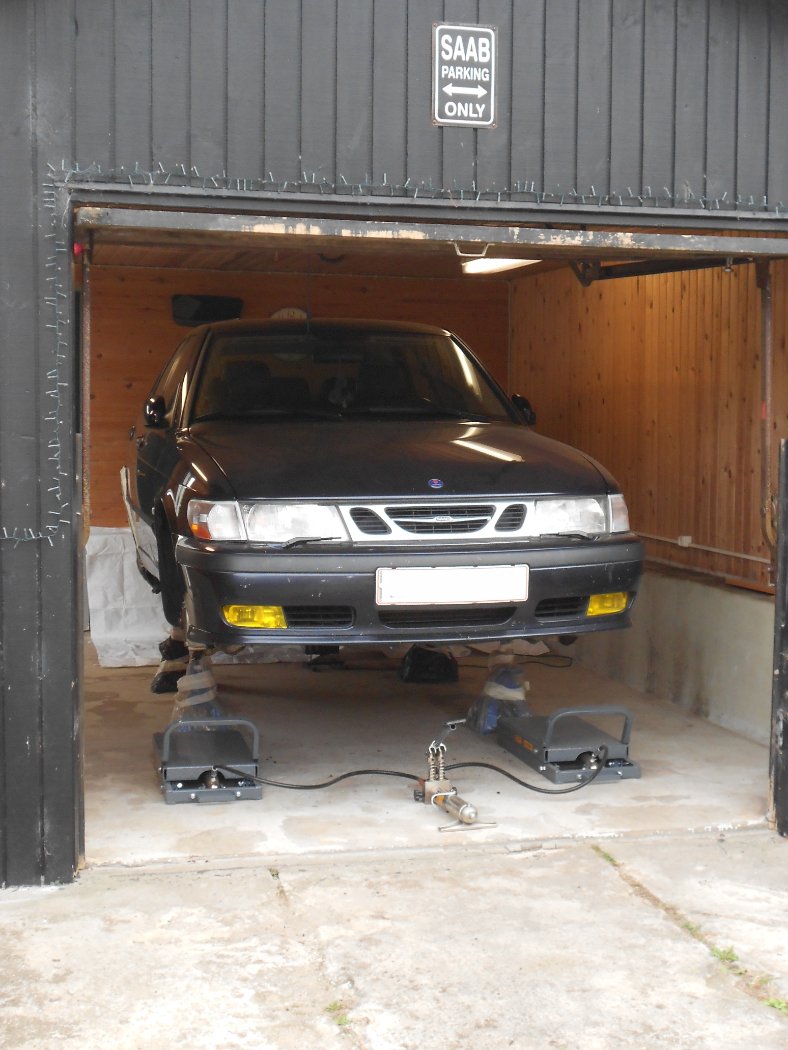

Da jeg i den forrige tråd med helt nyt udstyr i garagen -
gik "update-in" på bremser: https://www.saabklubdanmark.dk/viewtopic.php?t=35256
Ja så gik det også op for mig at det atter igen -
var tid til at gå tøsen efter i "sømmen" efter den store rustbehandling jeg lavede i det svenske sent 2015/16.

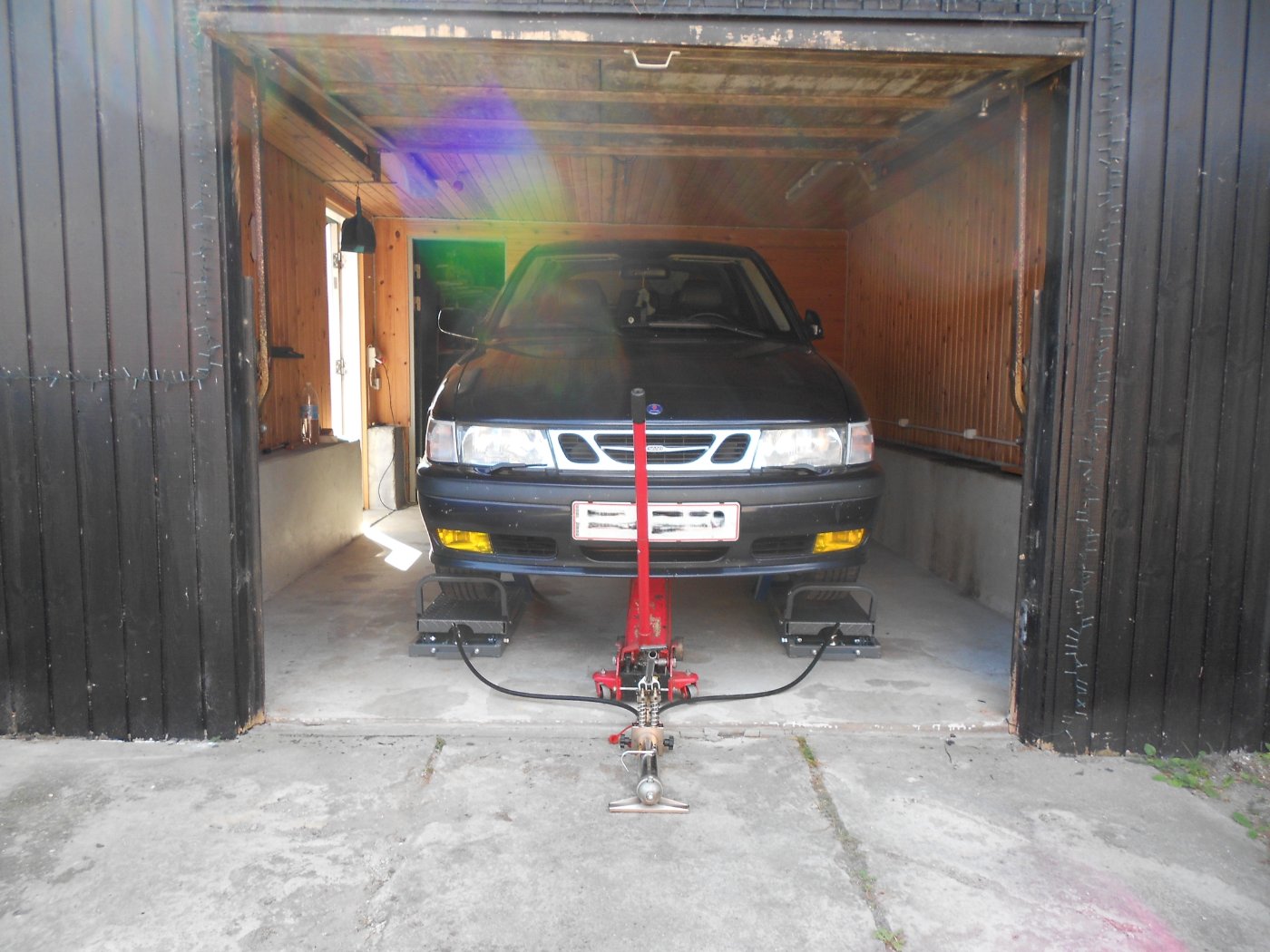

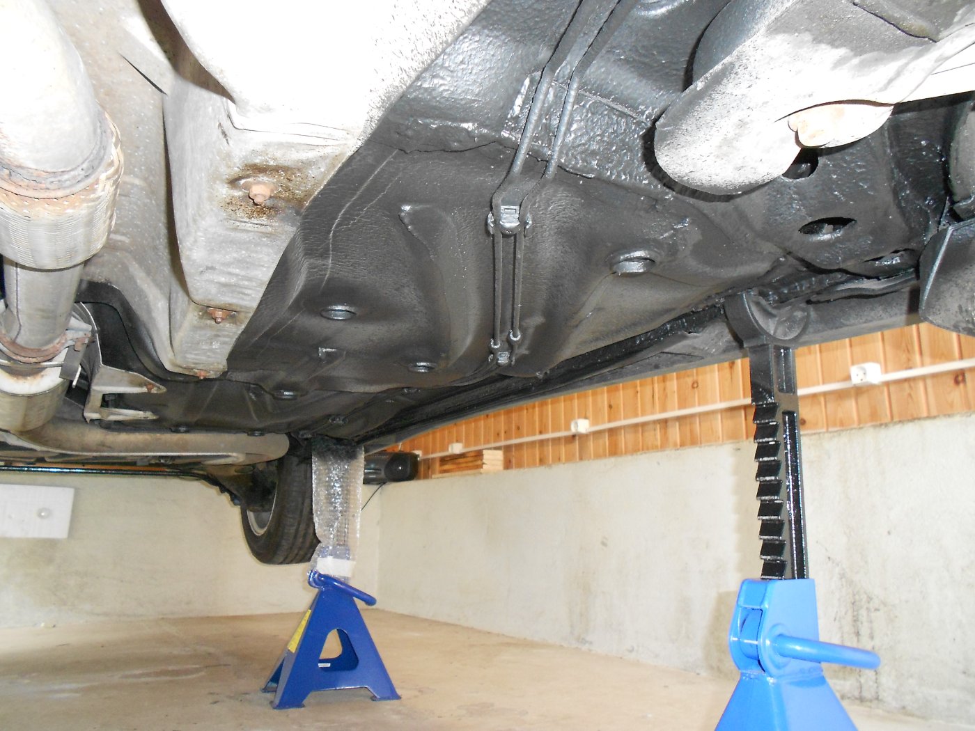

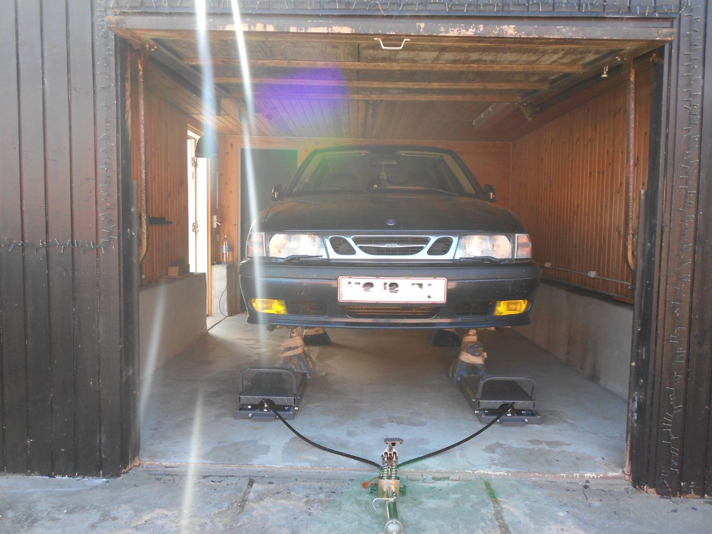

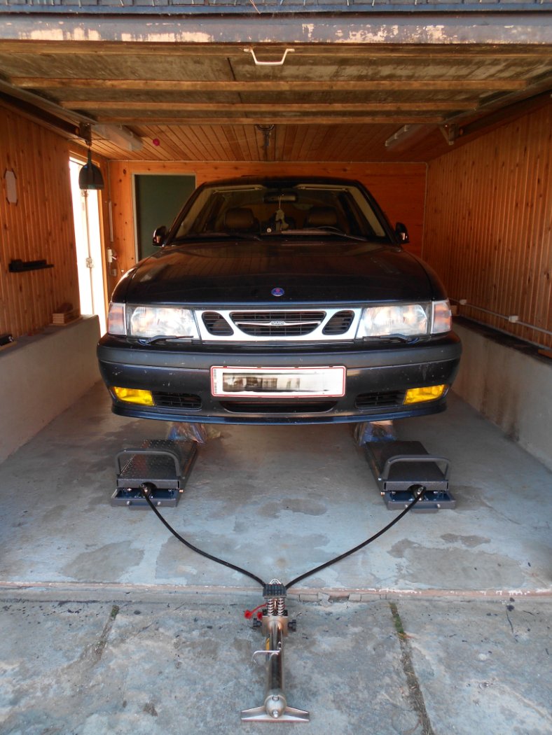

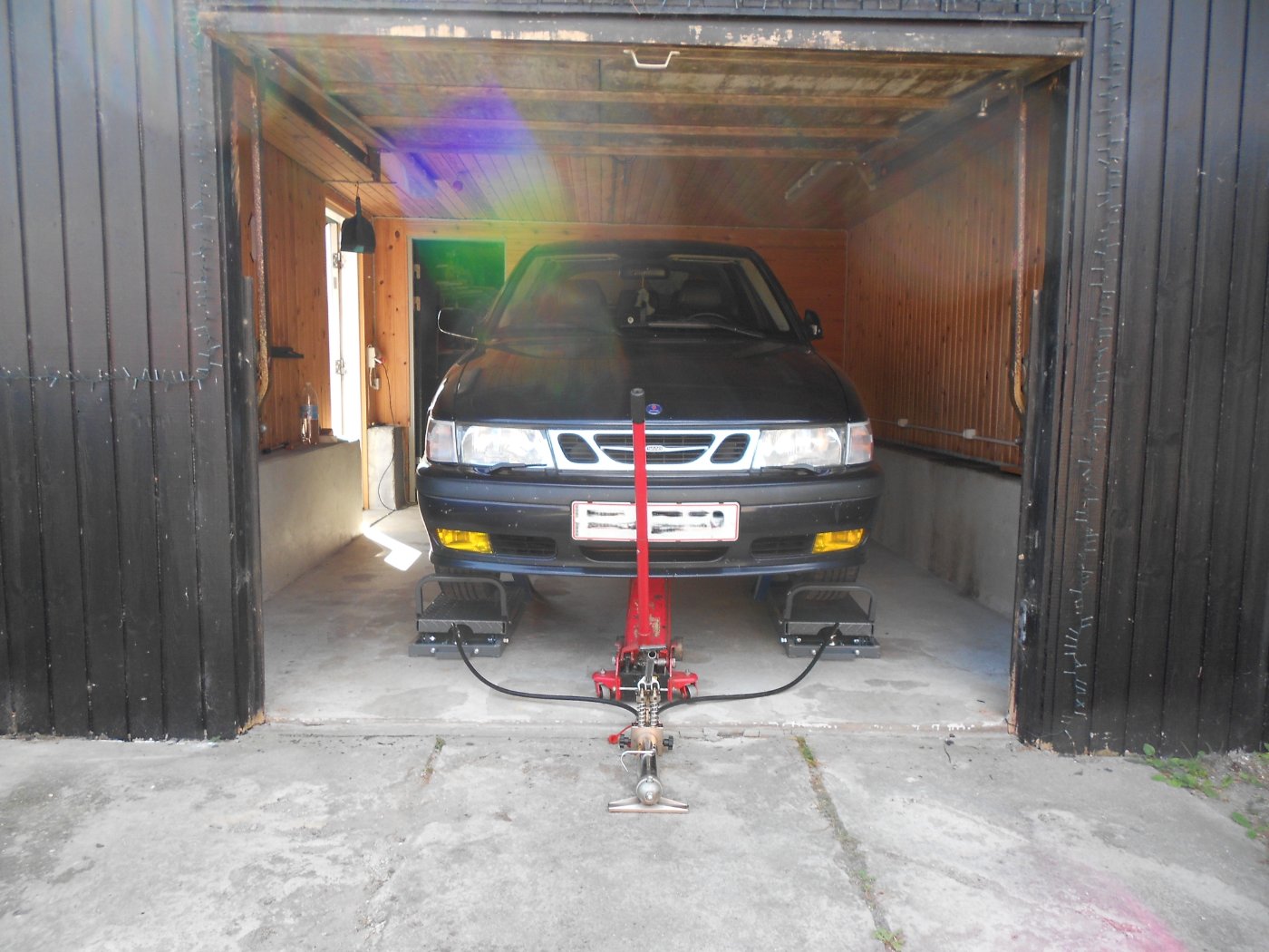

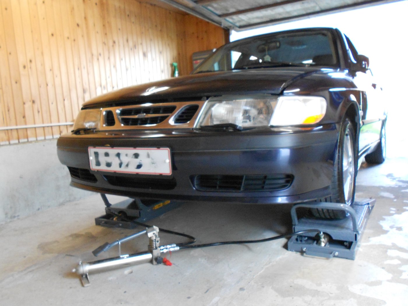

Vi skal på den igen, lige som før:

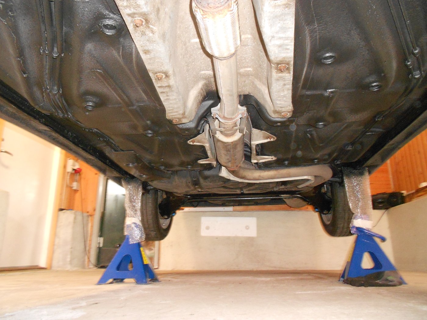

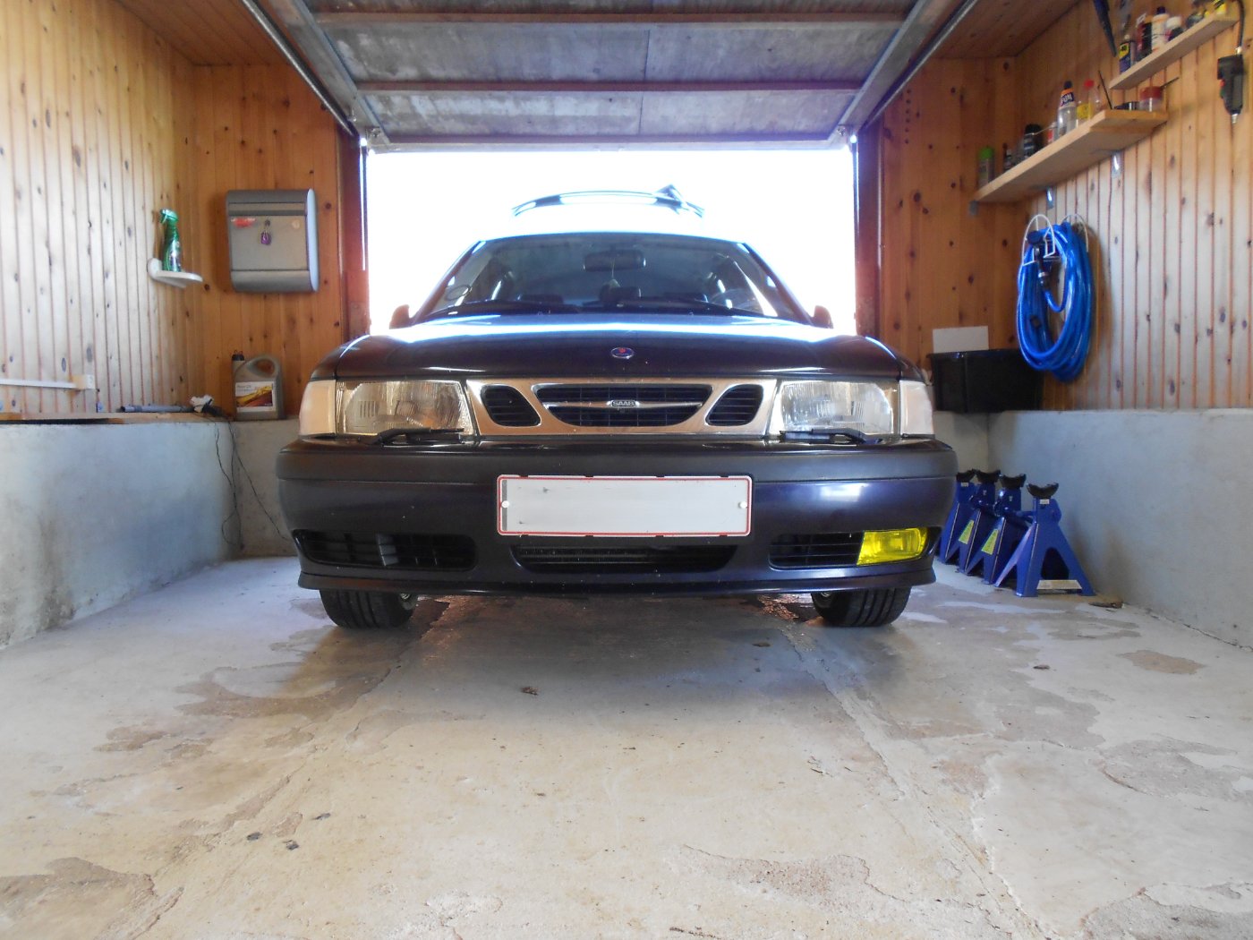

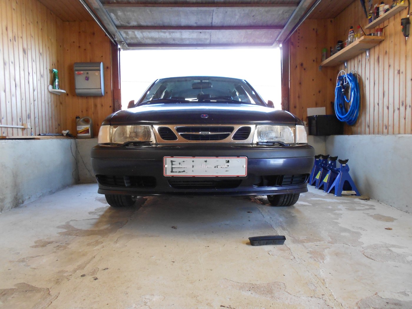

Forskellen denne gang -

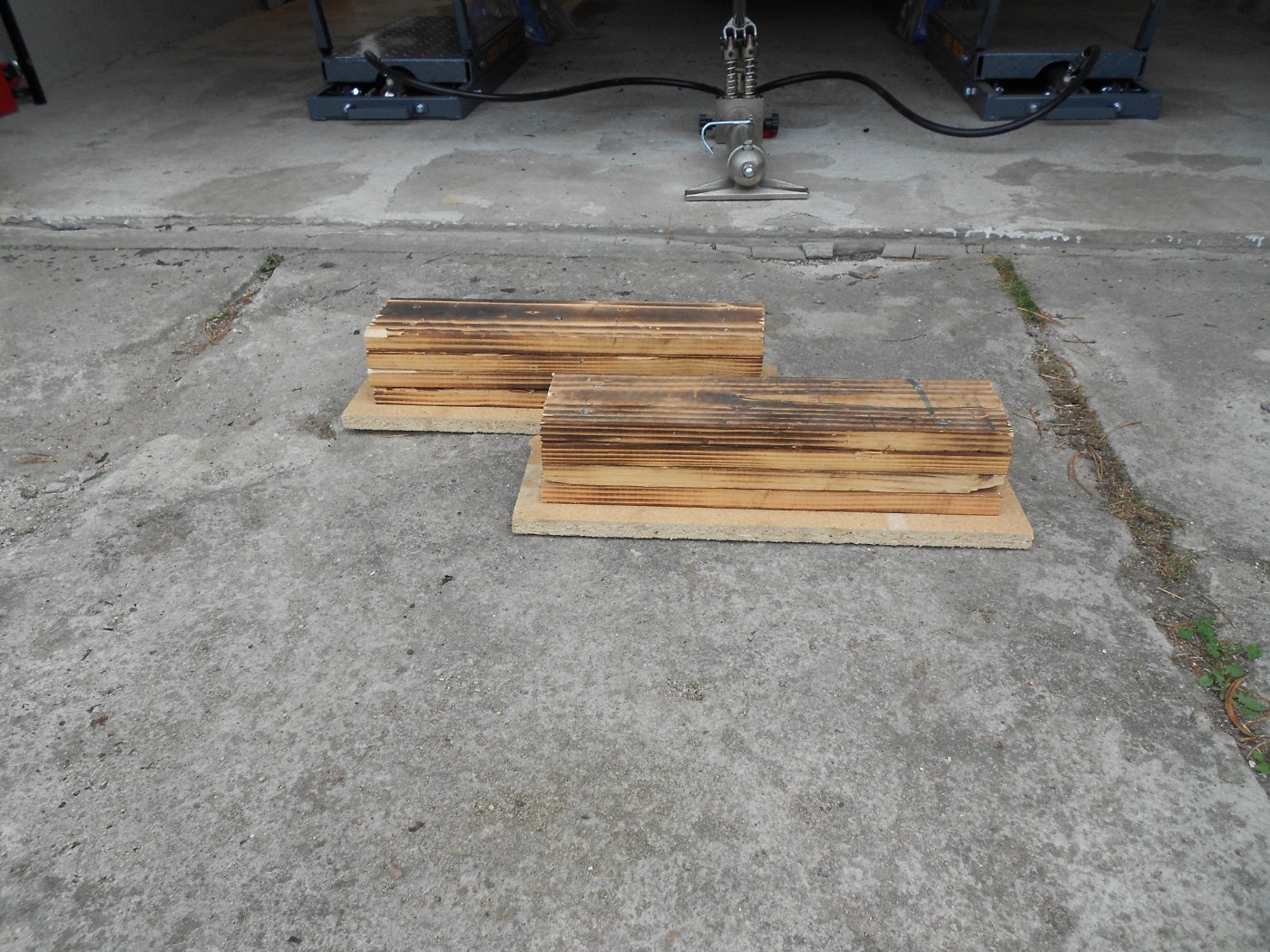

"Opklodsningsbukke" er pakket ind i plastic:
En anden forskel til det bedre -
Amy er nu mere helt oppe på/i 60 Cm alene målt på sideskørterne.... 8) ... :mrgreen:

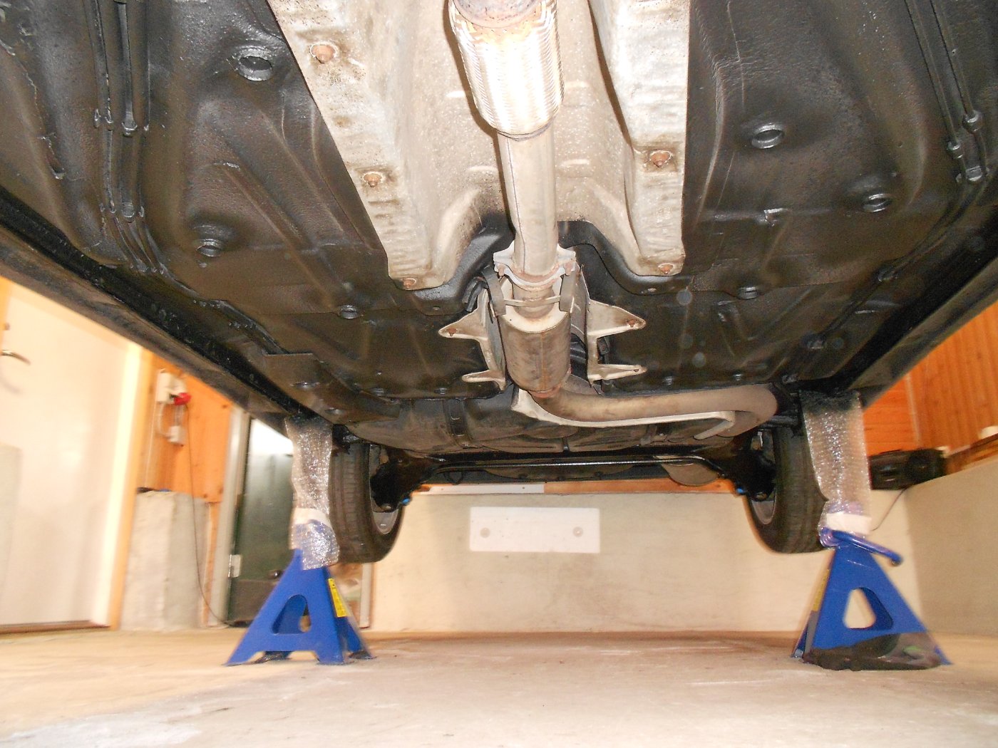

Årsag der til -
lavede nogle hjemmelavede "støtteklodser" på 10 cm.
Med tanke på at det var en "hjemmelavet" rustbehandling jeg lavede i det svenske -
selv om at tøsen lige godt også var helt "skrallet" under til, ja så har den sq holdt langt bedre end man turde håbe på... :D .. 8)
Men de sidste 4 år her i Dk har nu nok taget retten ud -

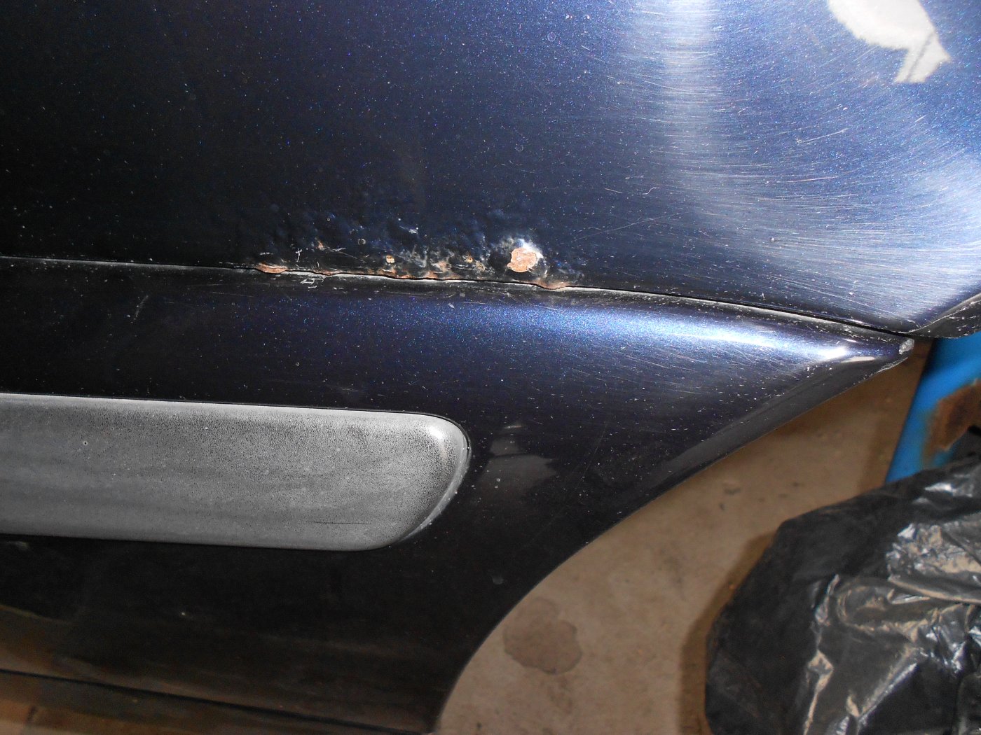

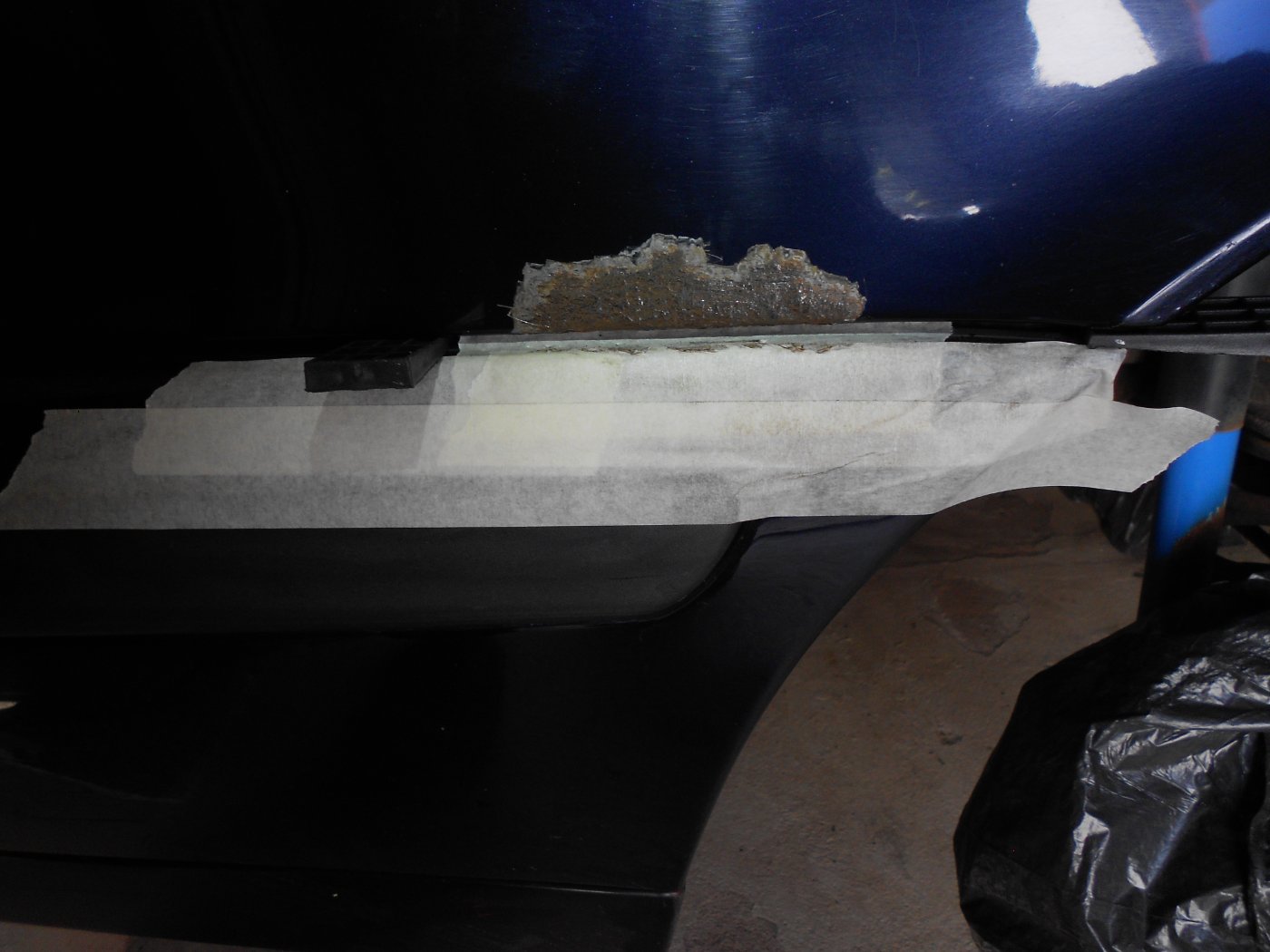

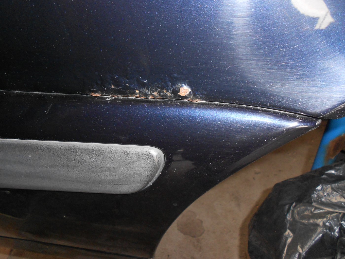

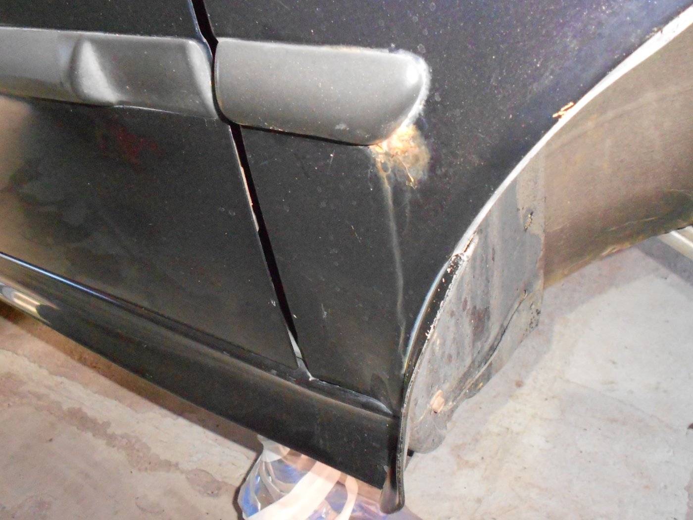

det var tid til at tage denne "overfladerust" under behandling.
Amy har sjovt nok ikke rust der hvor OG 9-3 normalt er godt "følsom" -
nej hun holder sig mere til de nederste kanter i hjulhus bag... :roll:
Men endnu er det kun overfladerust -
så den "tumør" skal vi lige have fjernet med det samme... :)
Højre side var den værste:
Men tager man det i tide, så er der håb for fremtiden... :)

Overfladerust "hist her, under og indtil" er en sag i sig, Amy's "glansdagar" er ved at være ved vejs ende..... :roll:
Den her "dummer" havde tøsen som sådan allerede da jeg handlede henne 2015 -
dog ikke ikke lige i denne "size" anno 2025... :?
Den gang Feb/marts 2016 var det min idé at først få tøsen gennem syn -
og så tage de der sidste "rester" af alt muligt...
Men da tøsen først var "fit for fight" med syn og alt der hørte til -
ja så smuttede tiden helt enkelt fra mig da min mor også brugte Amy helt som det var tanken... 8)

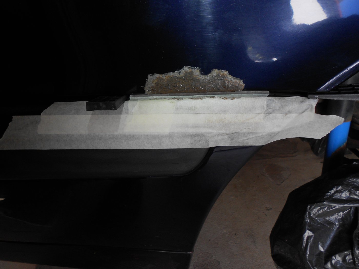

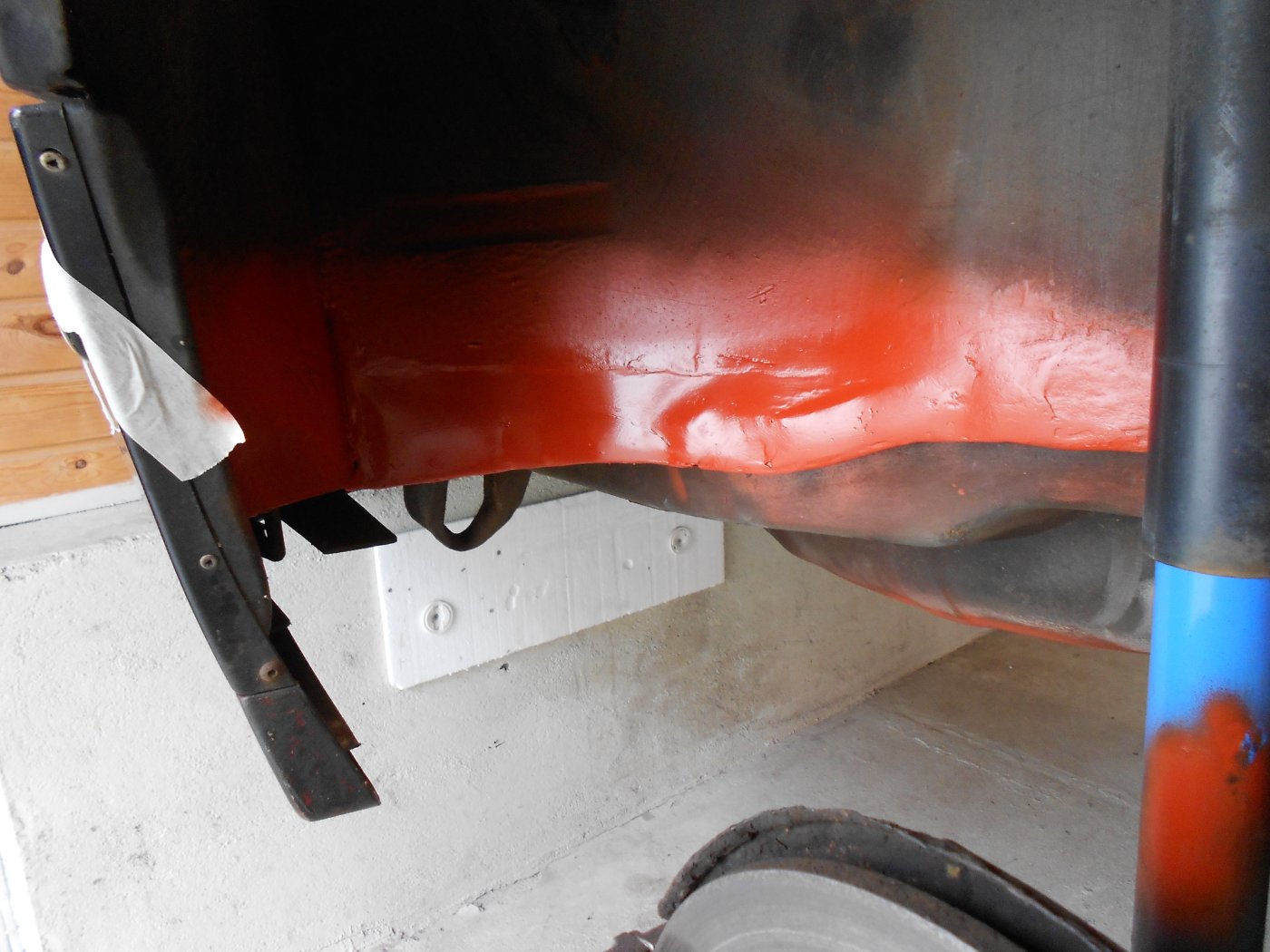

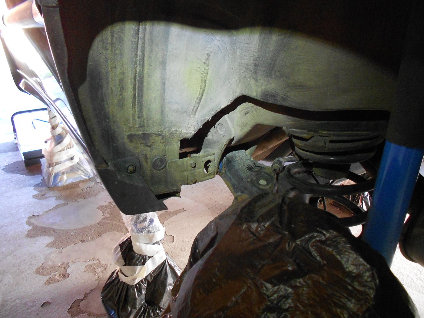

Men nu her anno 2025, så er skaden ikke så slem igen -
der er da i det mindste ikke "hul igennem"... :D

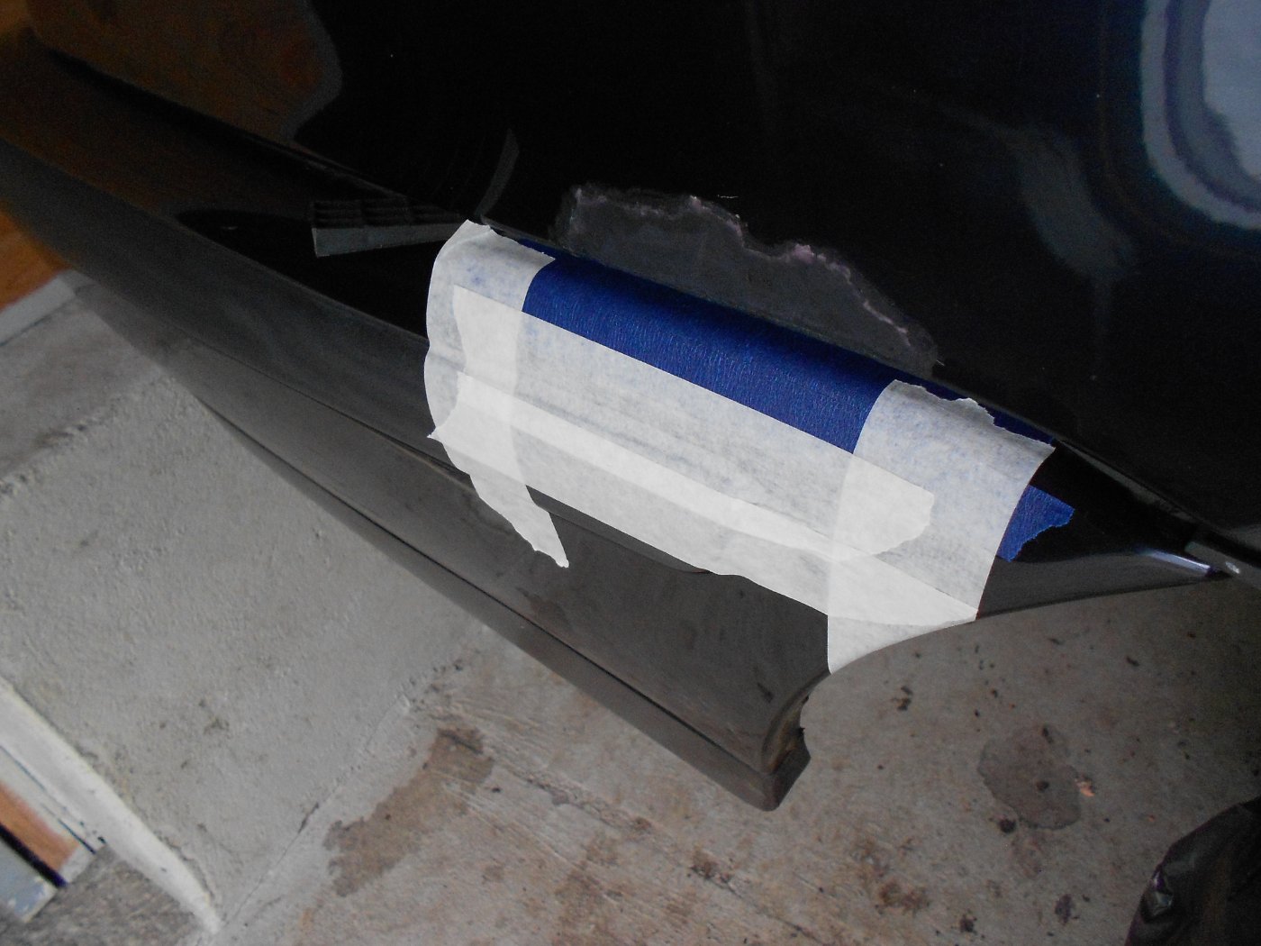

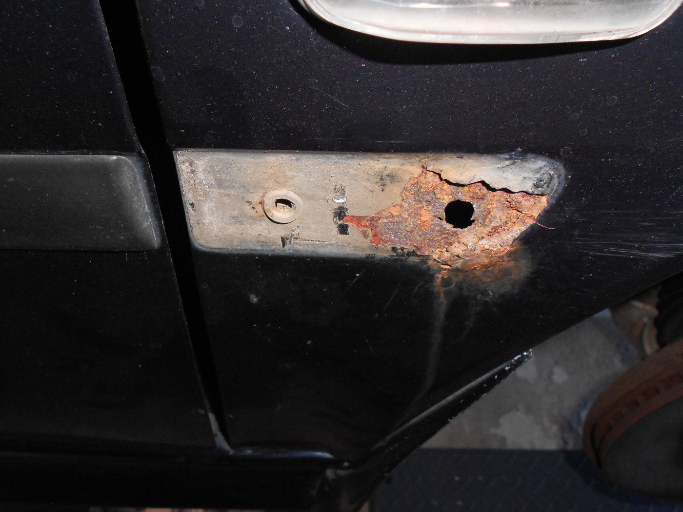

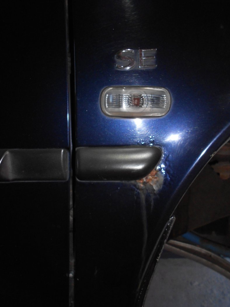

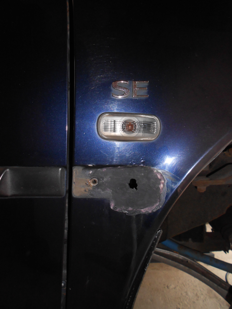

En "rå" overflade må til det i begyndelsen sammen med "rostätare" som det hedder sig i det svenske... :D

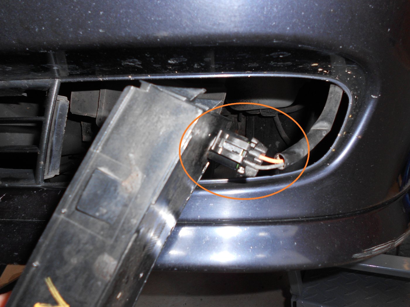

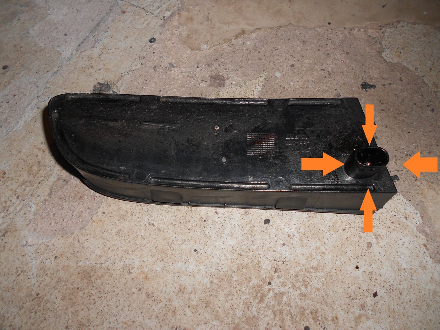

"Tyvärr" må jeg konstatere, at det også er nået til et niveau -
hvor den igen er gal fremme omkring højre side blinkers... :oops:
"Den" har vokset sig stor de sidste 12 mån... :o
Slet ikke sjov og se på med listen demonteret... :cry:

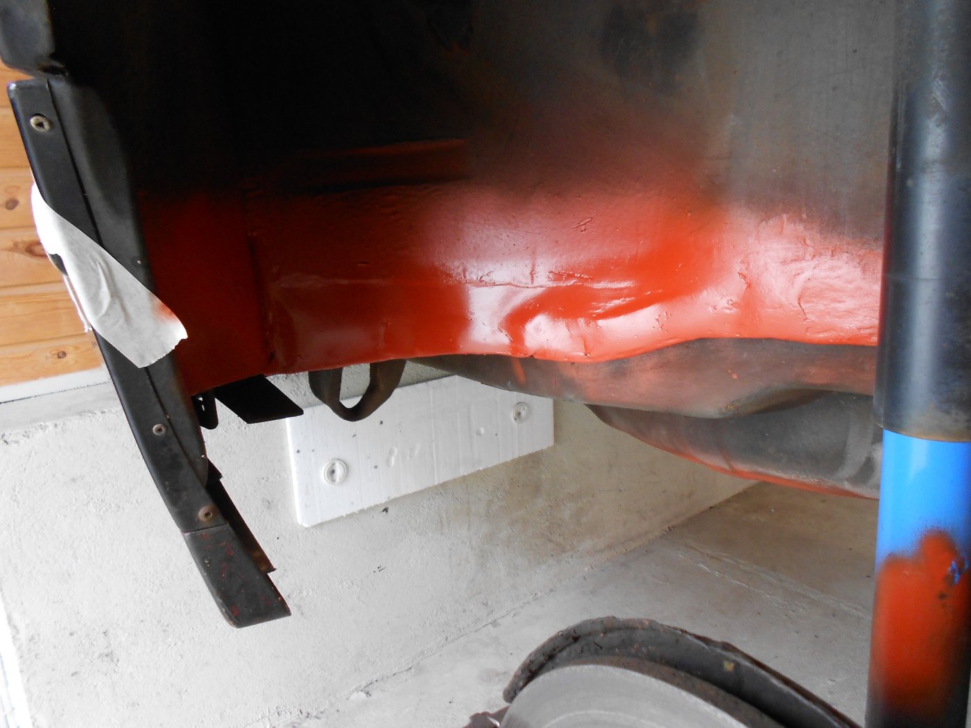

Man må helt enkelt gøre det bedste af det med de ressourcer man haver i dag -
"rostätare" holder det da lidt i skak....

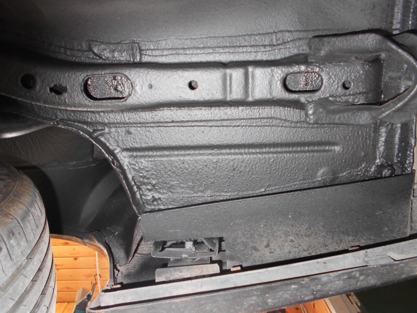

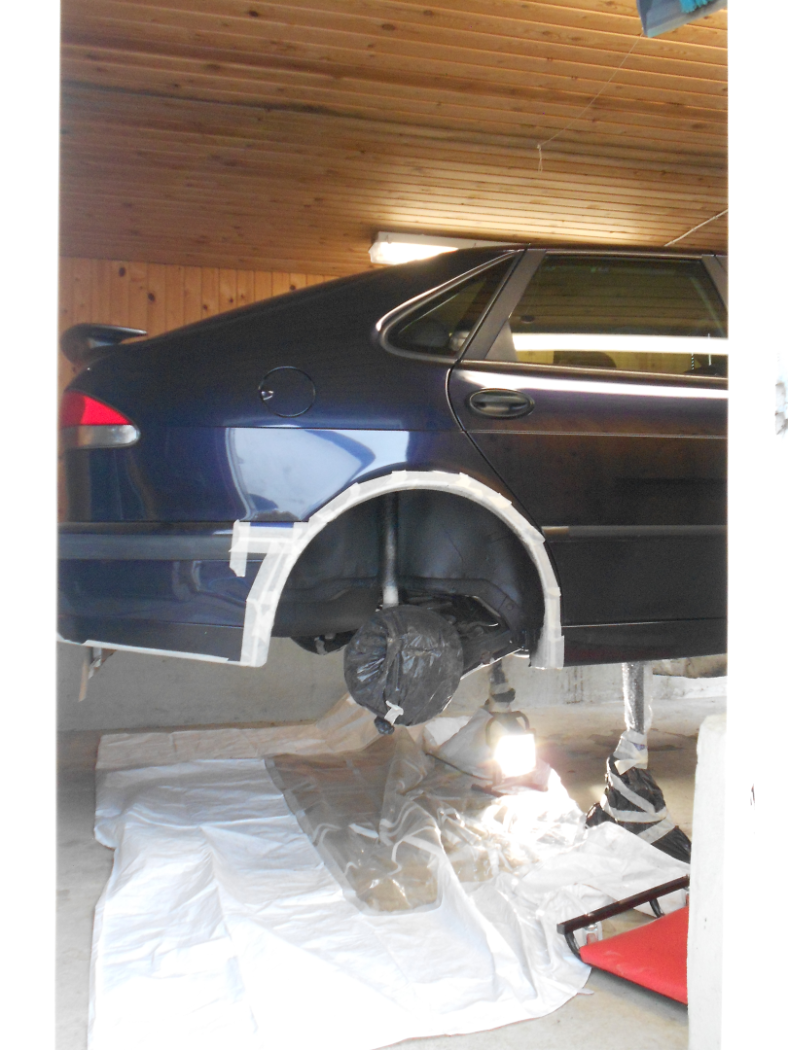

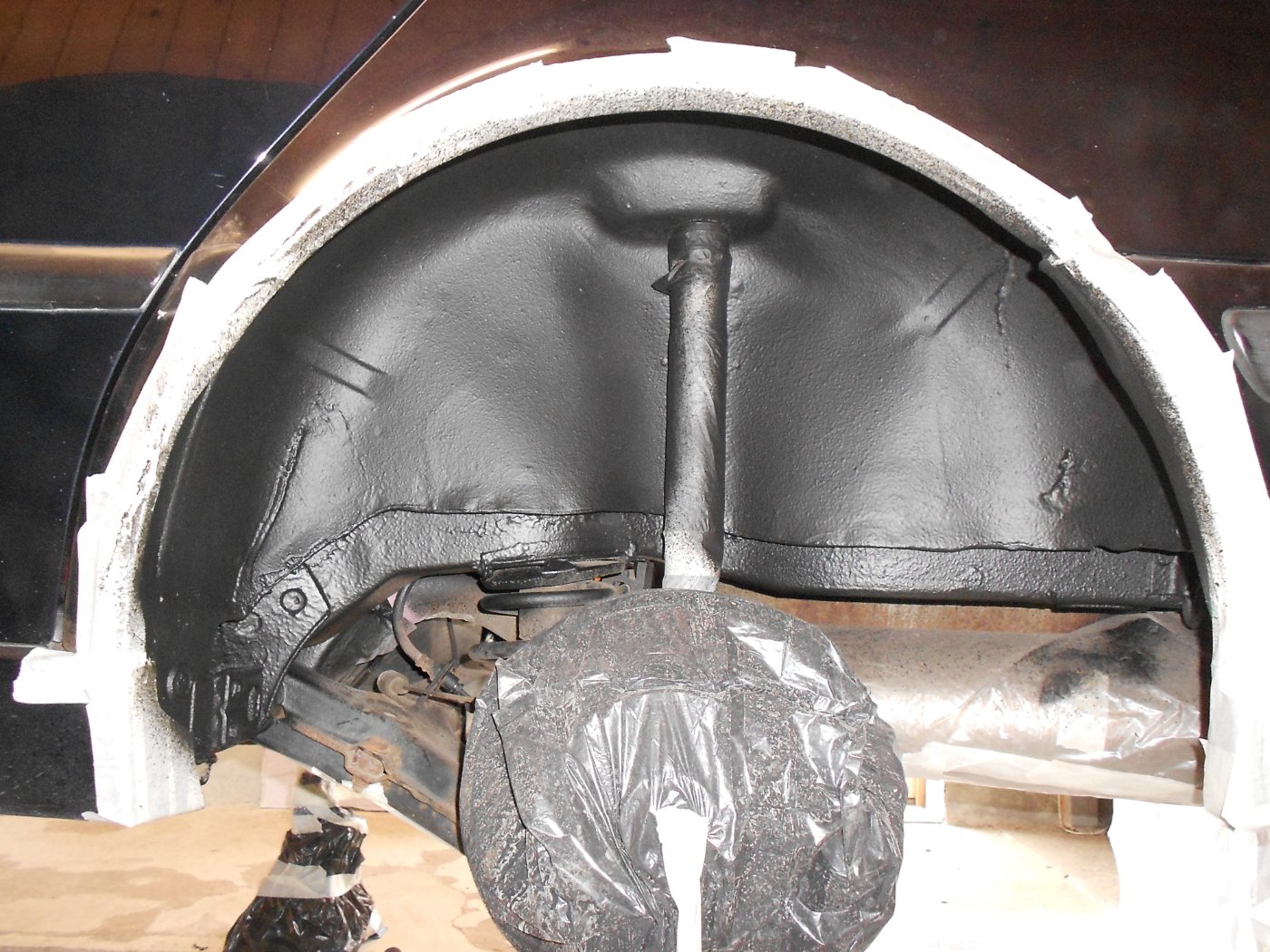

Det må stå i fred og "trække" -

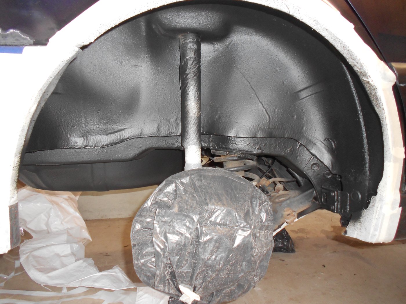

det er blevet tid til at forny rustbeskyttelsen på Amy:

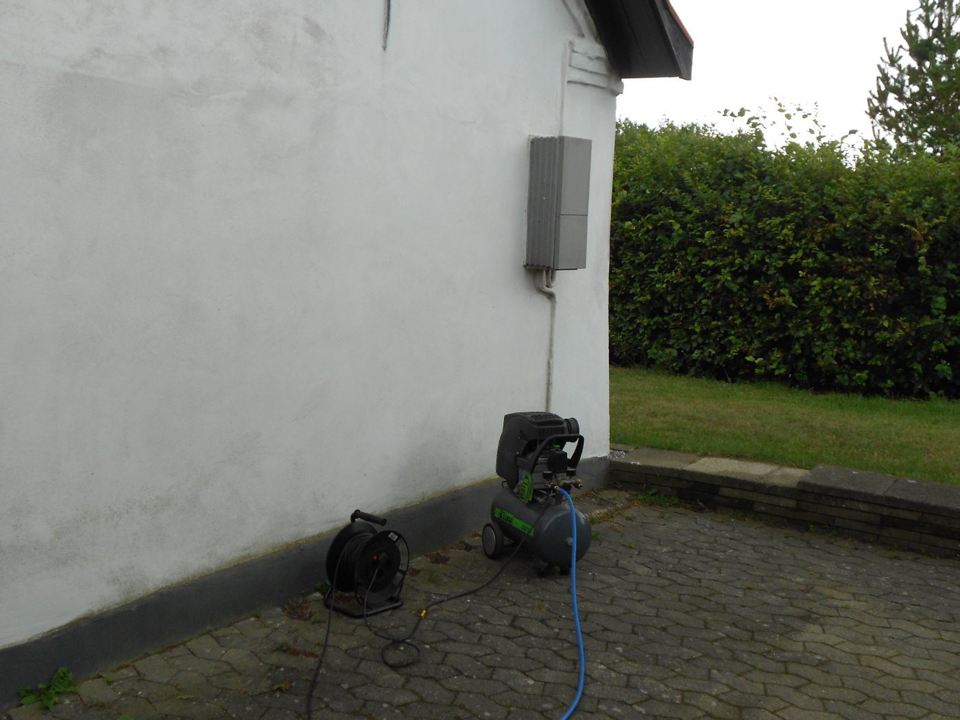

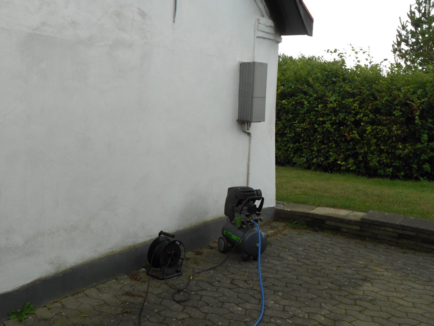

Min lille "nuttede" kompressor gennem de snart 12 år, den får lov til at stå ude -
hvor den ikke alene bedre kan trække vejr, men også holde sig "cool"... 8)

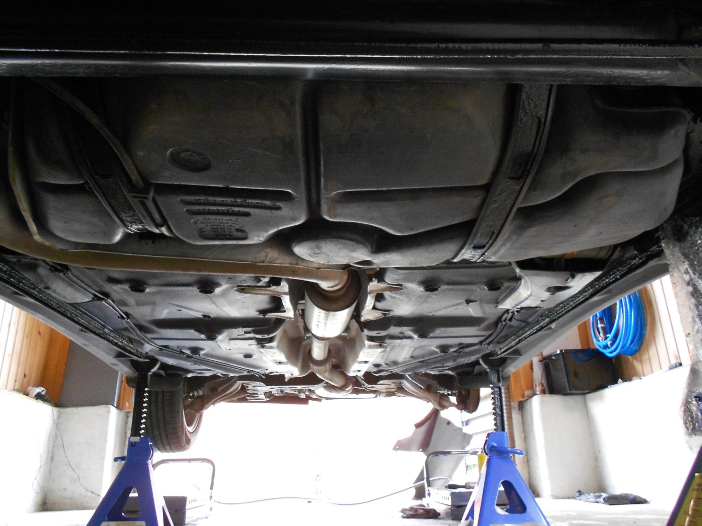

Så er det her vi går "All-in" med tectyl/rustbeskyttelse -
sådan med større flasker og på højtryk:

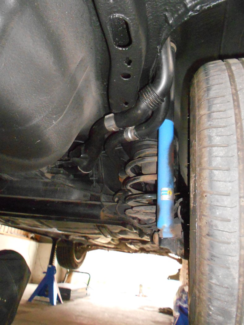

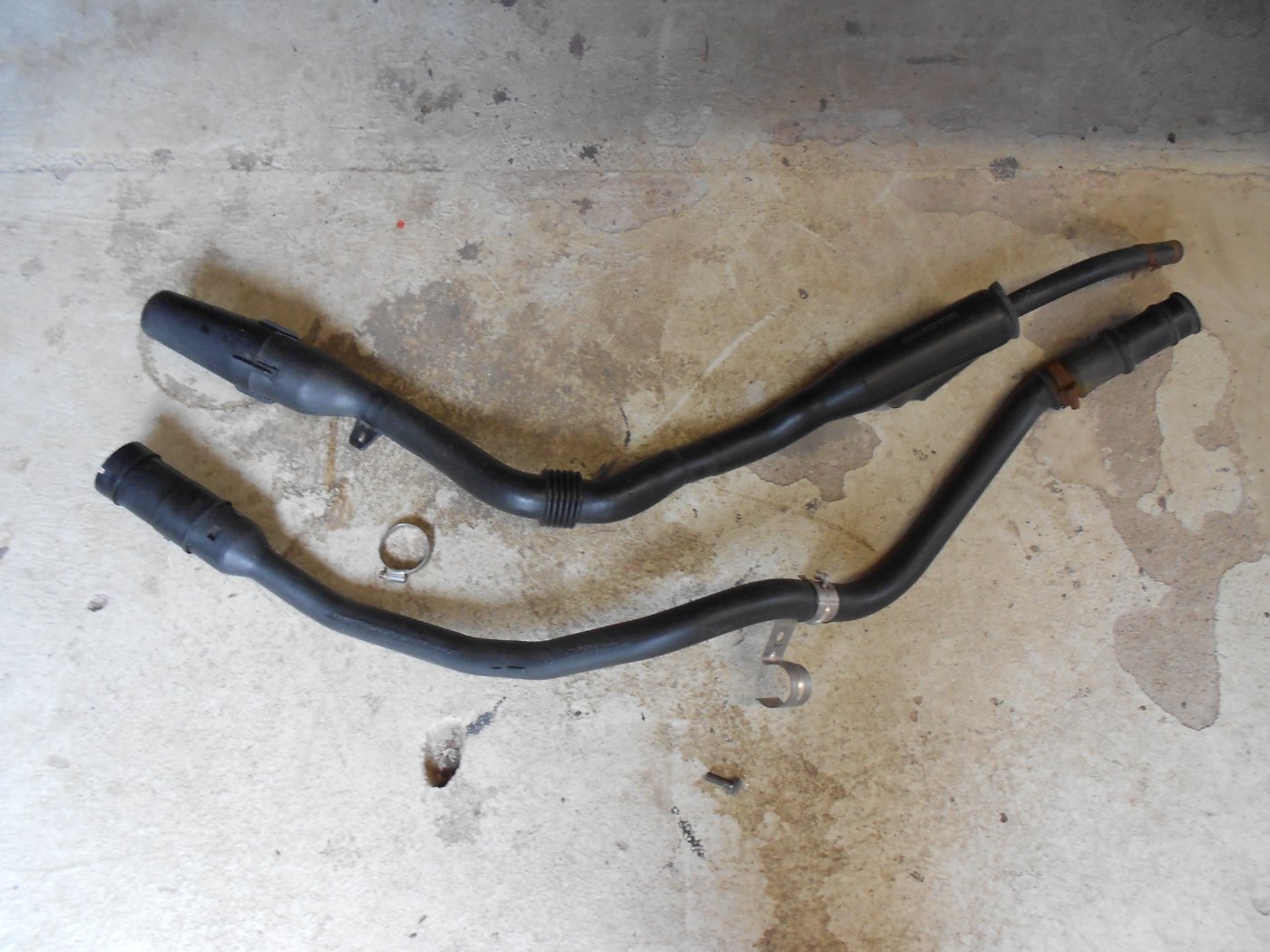

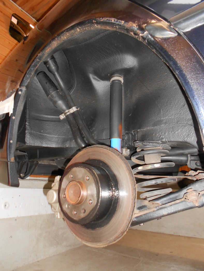

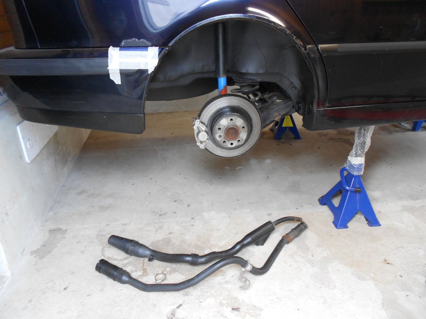

Dem der kender sin Saab, sin OG 9-3, de ville kunne fortælle om -
at det "mangler noget" i det bagerste højre hjulhus.... :)
Der "mangler" ligesom rør til påfyldning af benzin -
samt det andet til "kanister":

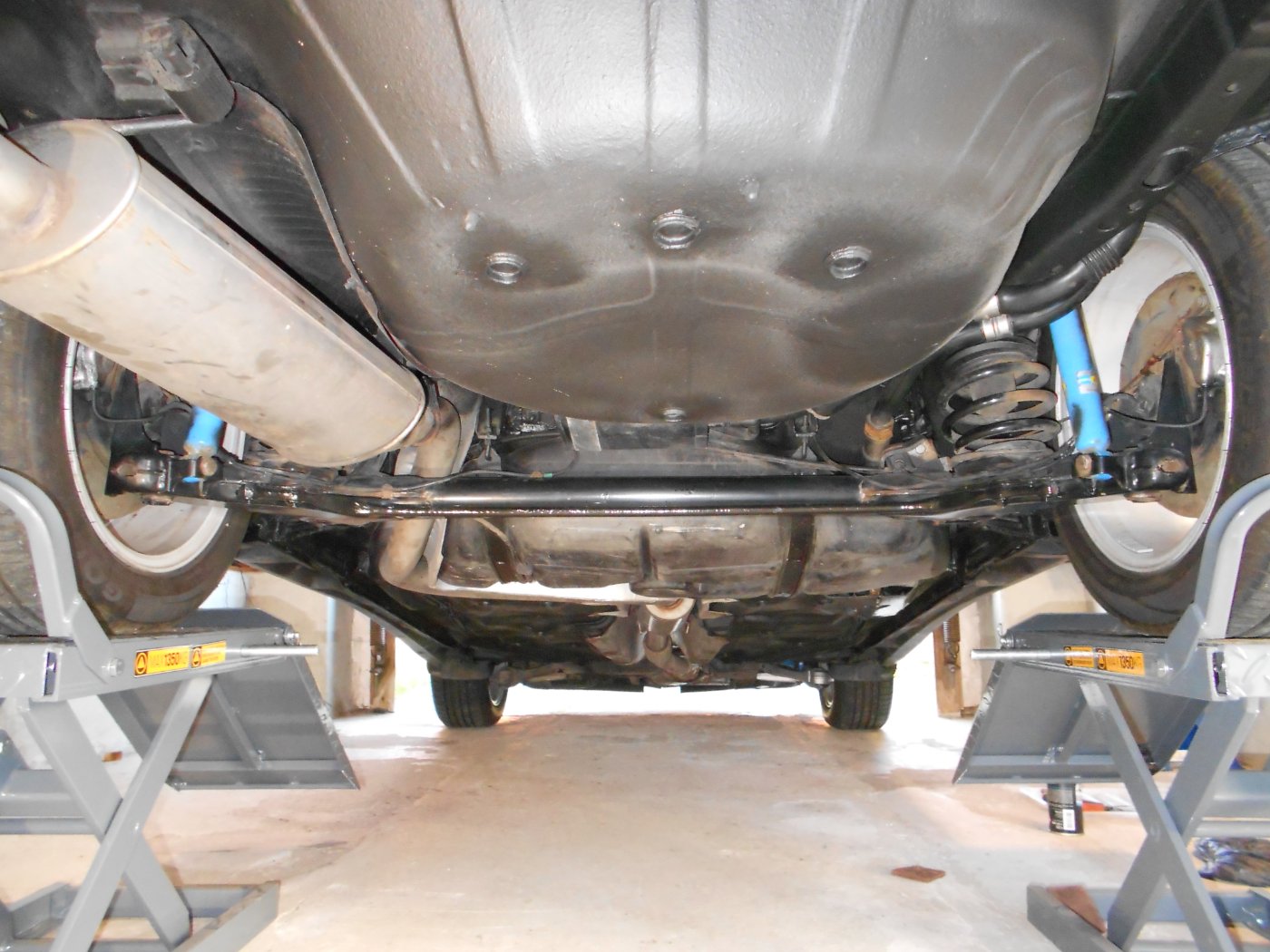

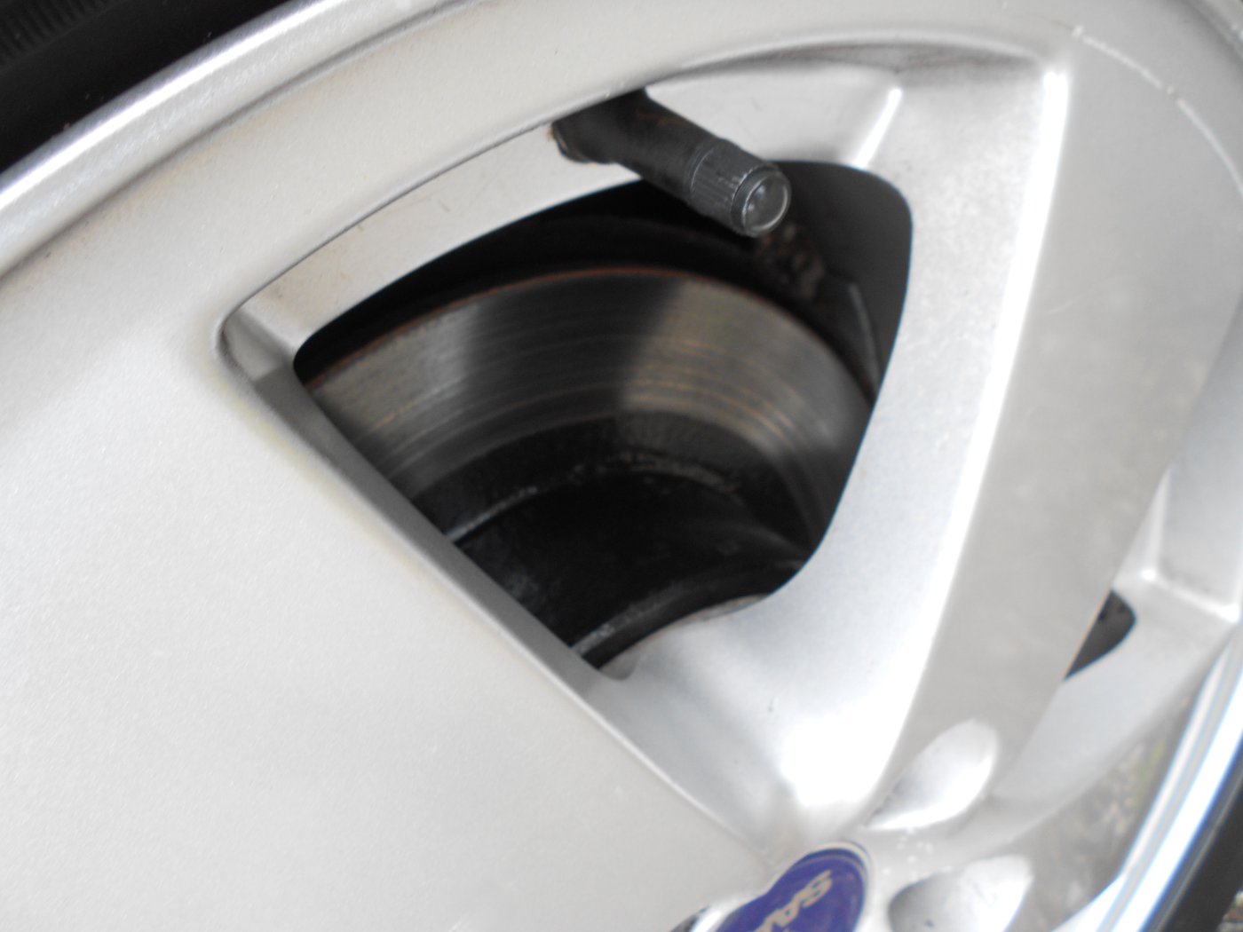

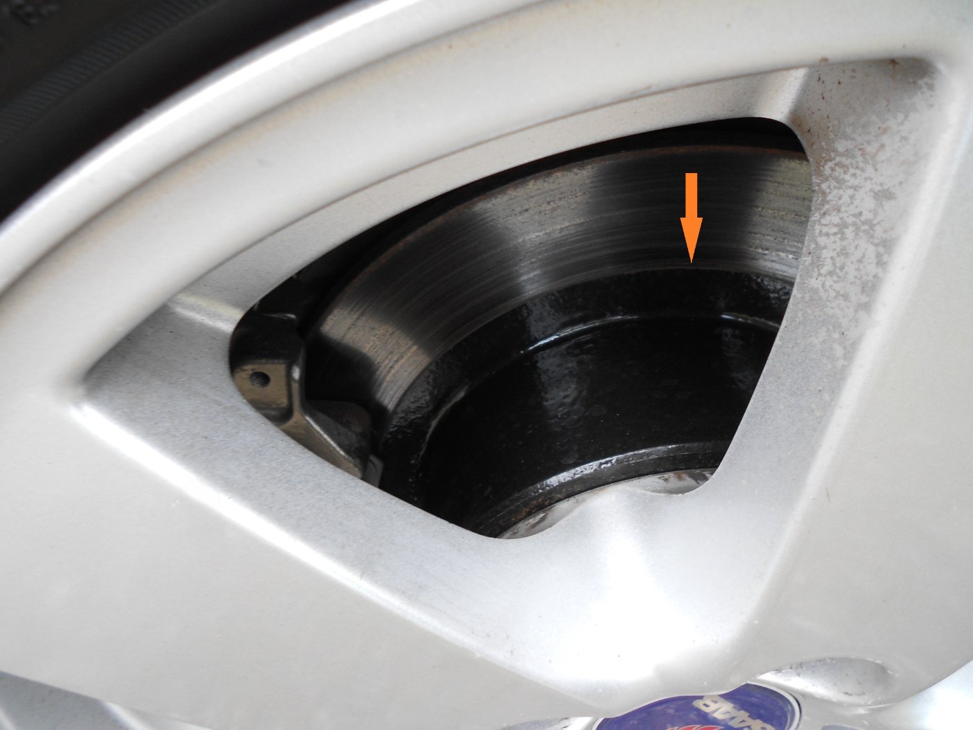

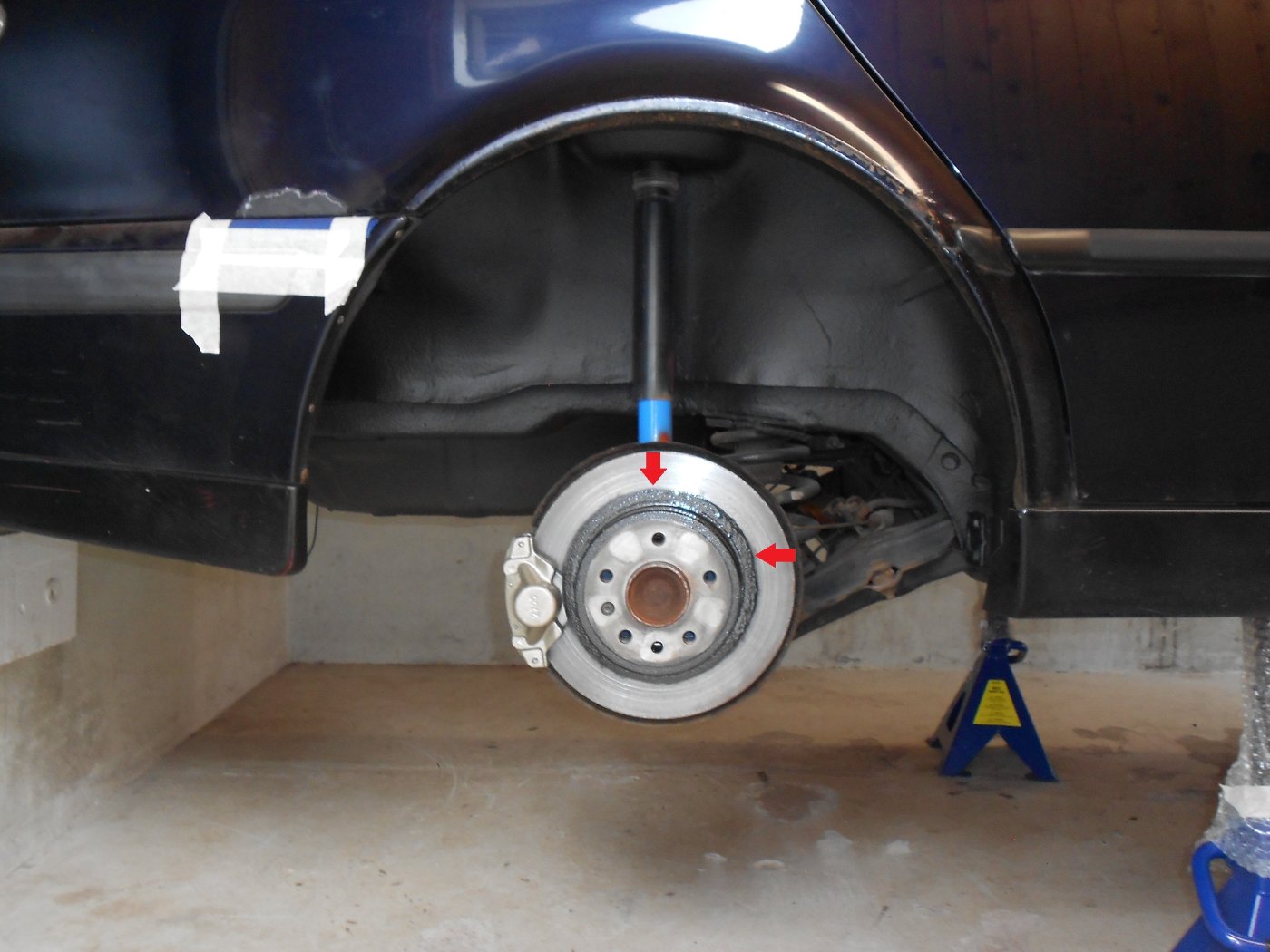

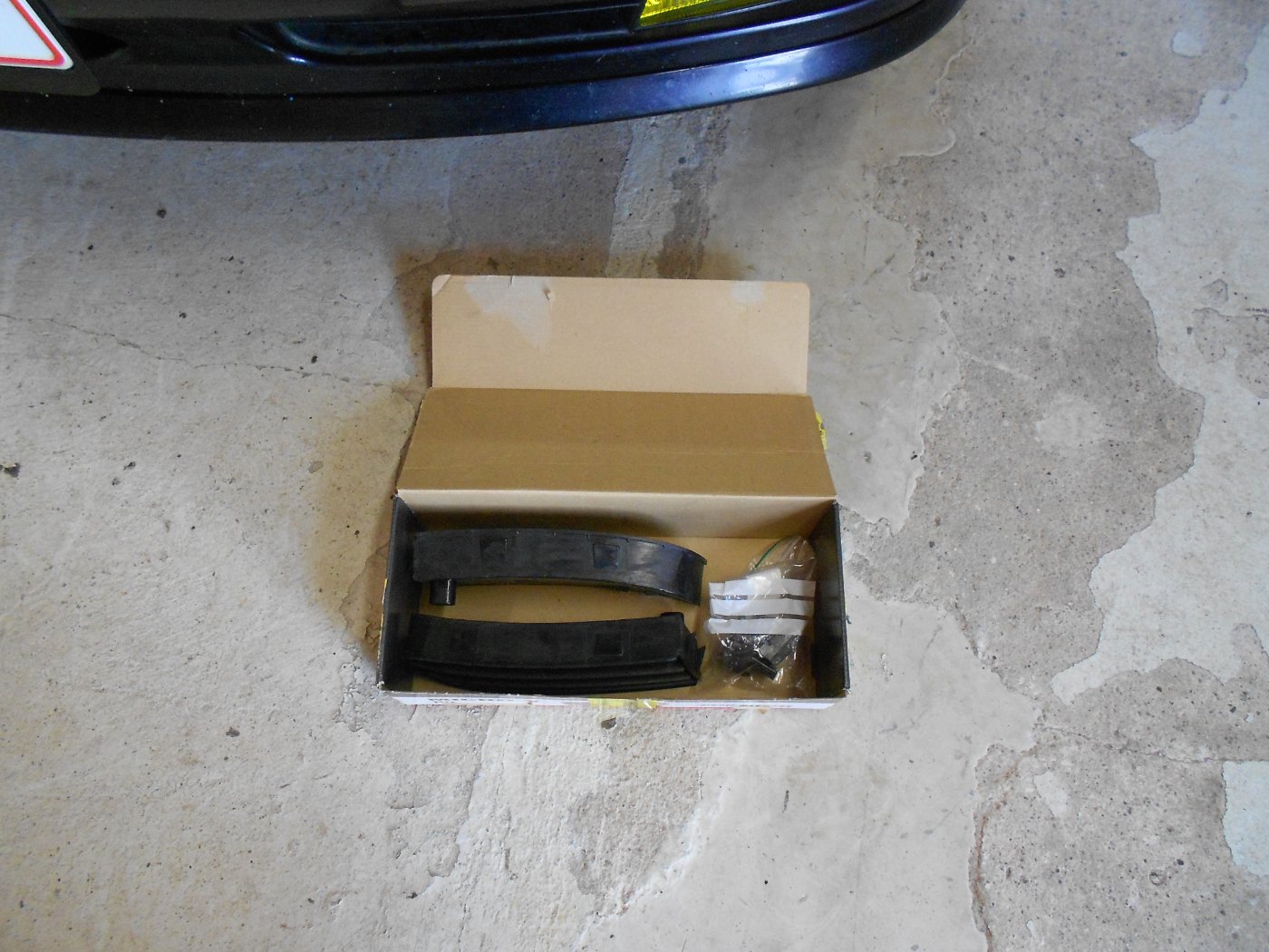

Men før vi går i krig med at "återmonterar" det, ja så fik jeg lige lavet en mindre "update" -
på bremseskiverne bag.
Som sagt før, så har OG 9-3 ikke ligefrem været den model der har været flest af i min tid -
så af den enkelte årsag, ja så "missede" jeg også i 2015/16, den totale "anläggningsyta" på bremseskive/klods... :roll:
Det fik jeg så rettet op på nu i denne omgang:
Lidt "ud over" men det tager bremseklodserne "hånd om" -
når tøsen igen atter er ude og rulle på vejene... :)

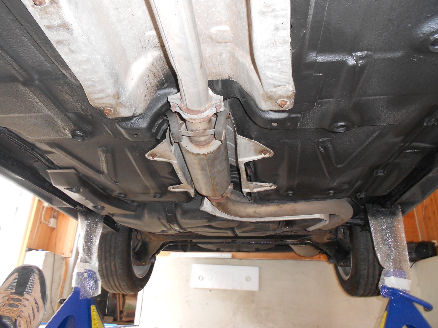

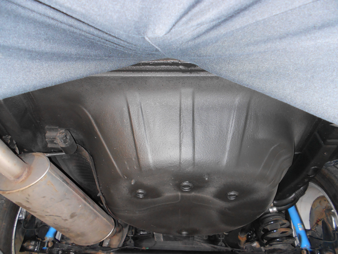

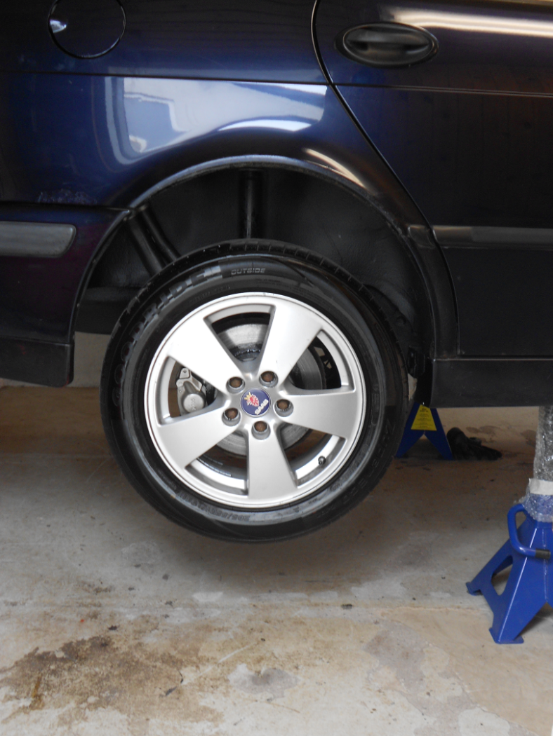

Det var så tid til disse x2 "rør":

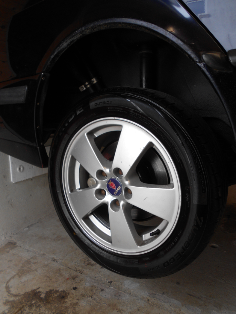

Og med dem på plads -
ja så tager det hele sig ganske så fornuftigt ud... :)

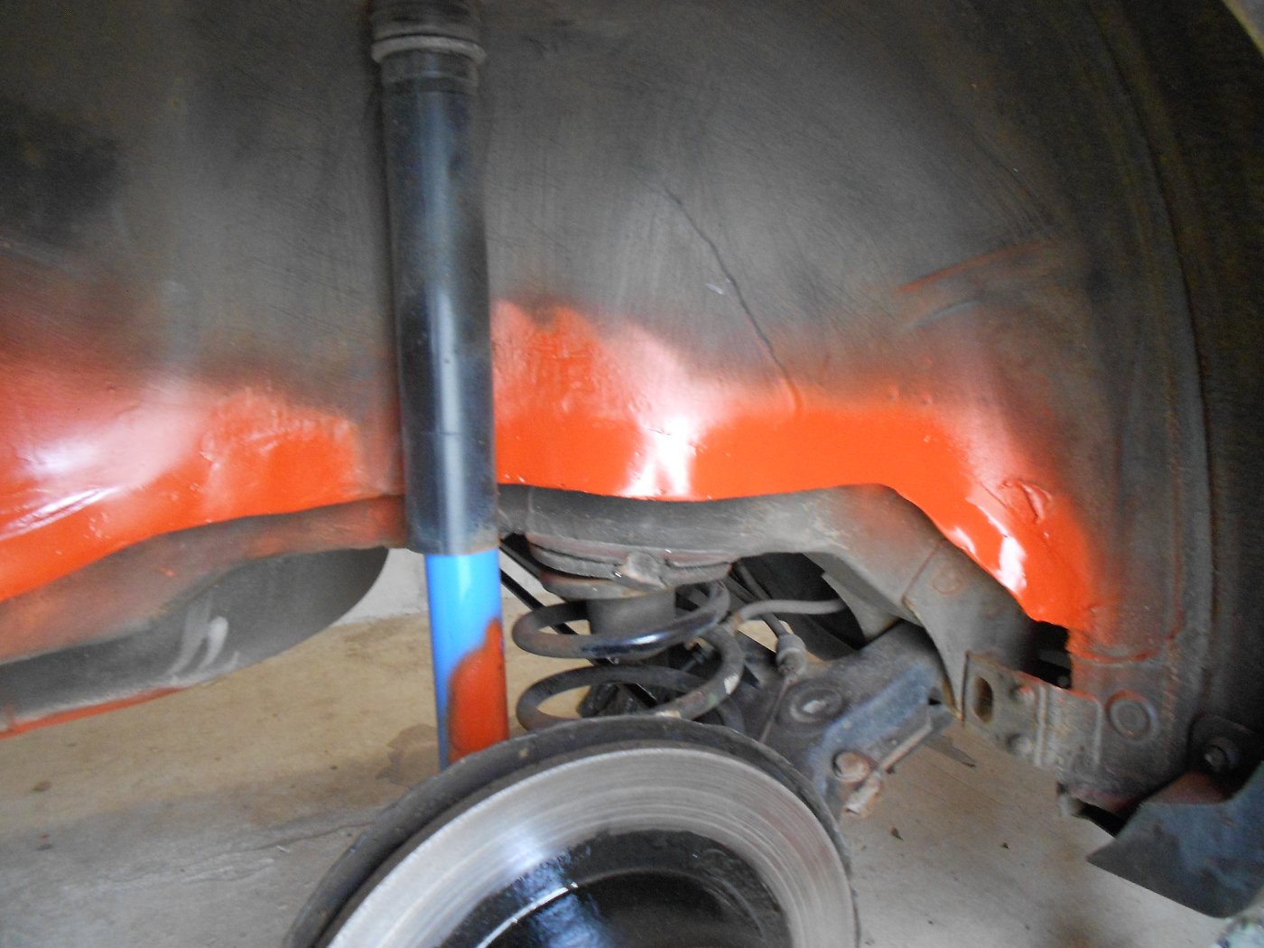

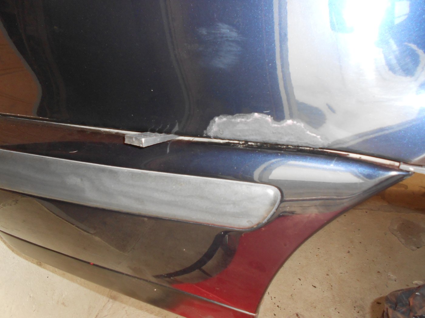

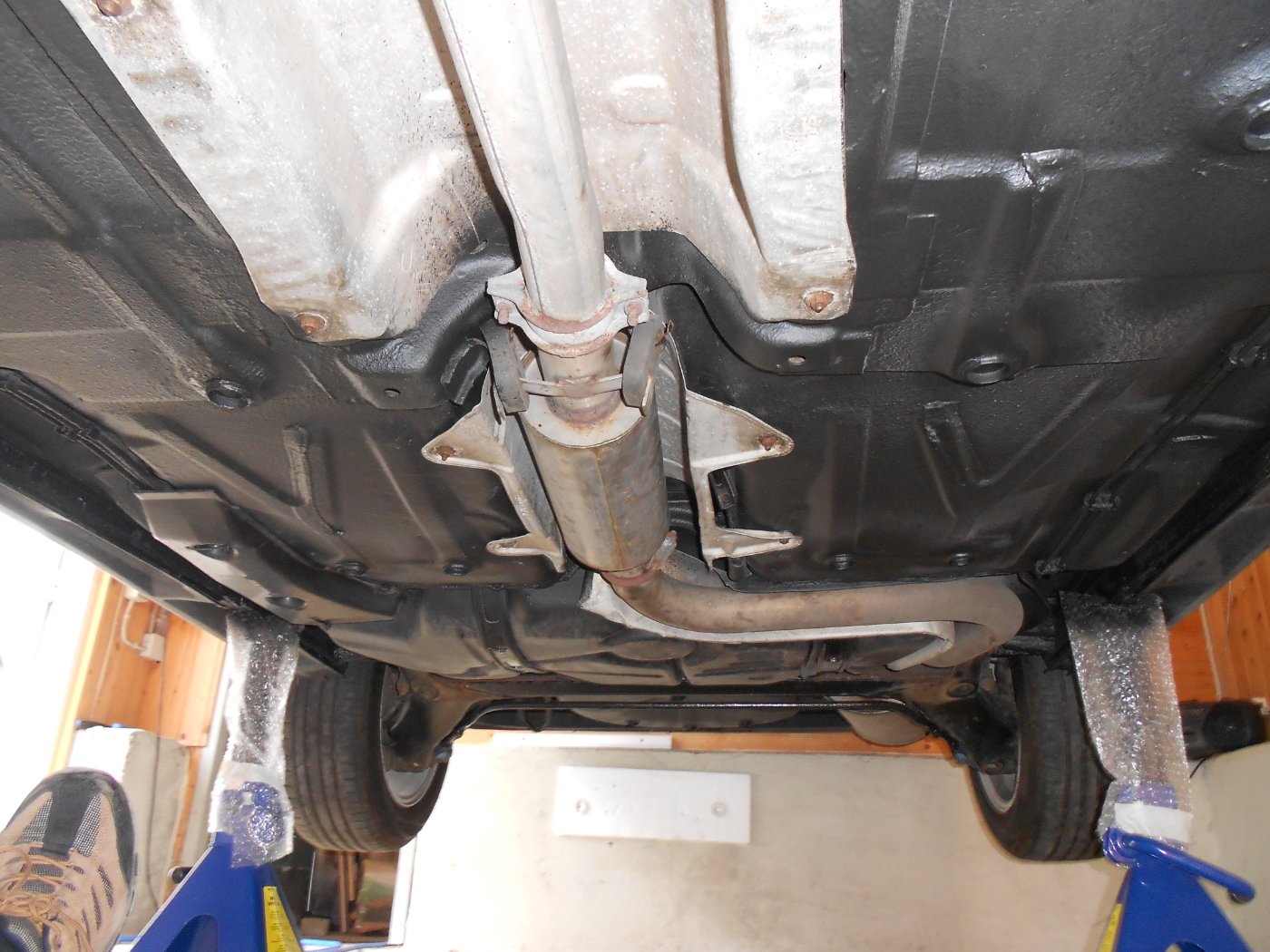

(Igen denne #¤%&/ overflade rust på skærmkanterne bag..., de er stadievæk solide og skal tages hånd om....)

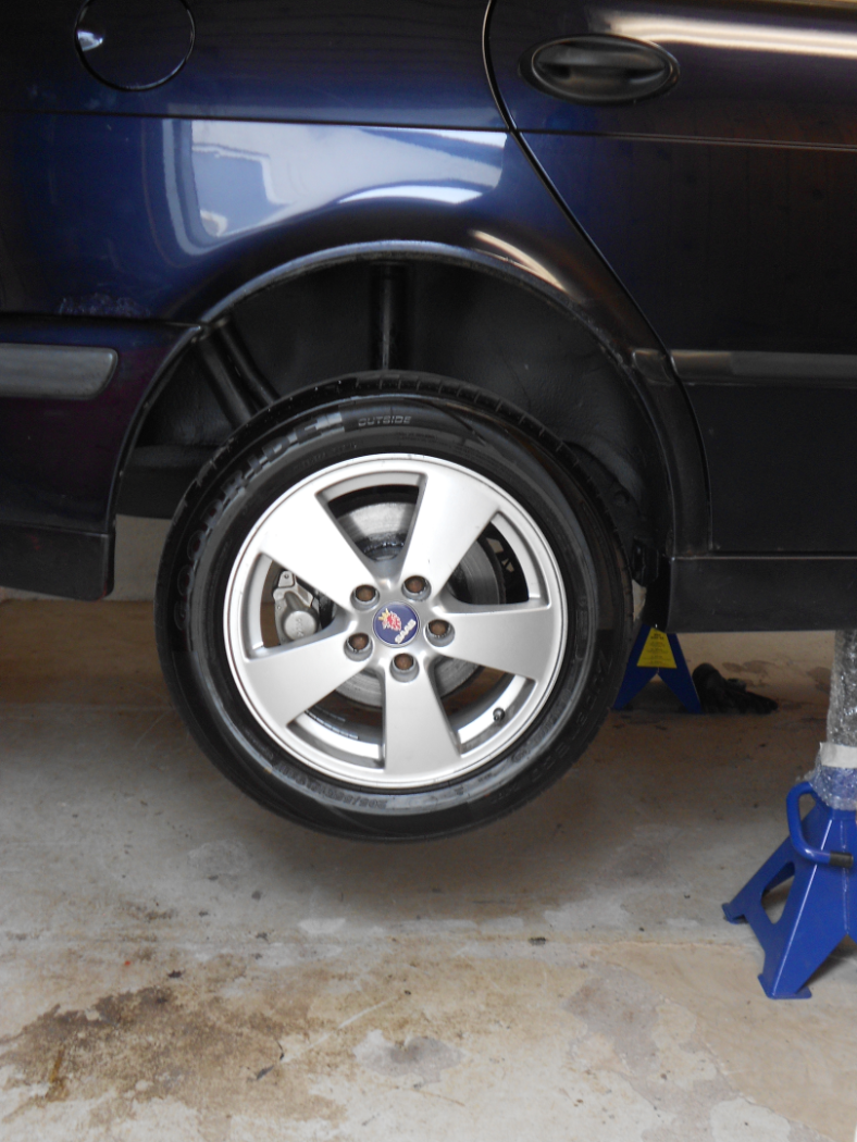

Men det store arbejde har da betalt sig -
ser helt "gött och oki ut här"... :D
Selv med hjulene på:

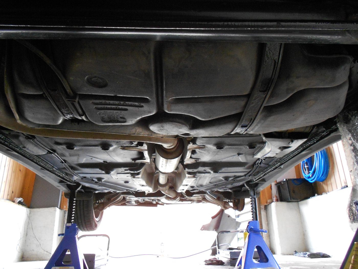

Nu lod jeg det ikke være ved det alene -
nej, jeg gik så langt det nu var muligt på de vilkor jeg bor under i dag.
Efter en rum tid med antal "manuel stålbørster" samt div mundbind etc etc....
Sådan her vil man da gerne have at ens Saab skal se ud under til.... :D ... 8)
Nu kan tøsen få lov til at står der og "hørme" færdigt de næste 24+ tim. -
under tiden kan jeg rydde op og få gjort klart til næste "trin" i denne operation... :mrgreen:
"Fortsättning följer efter torktid" ... :ugeek

Nåja, tøsen fik lov til at stå i 48 tim, der kom lige et mindre skyfald imellem -
og så var det atter igen ned på "asfalt niveau"... 8)
Efter den omgang -
ja så var det skam helt fortjent med en "mindre" storvask..... :mrgreen:

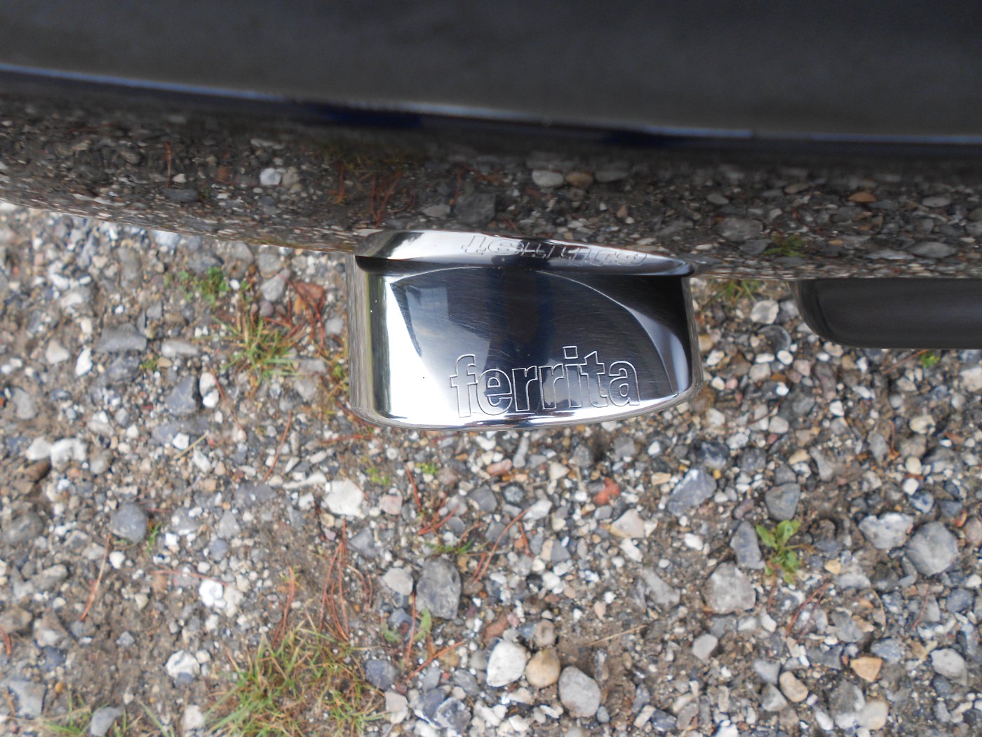

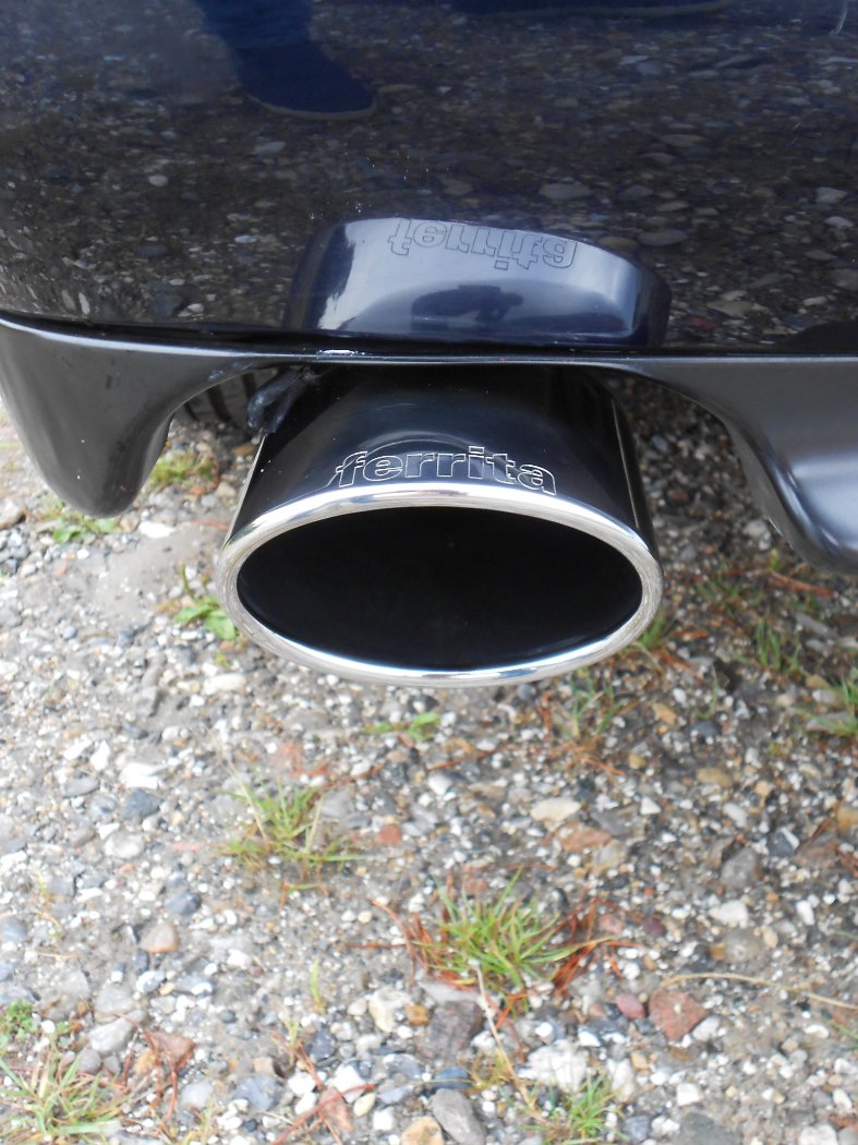

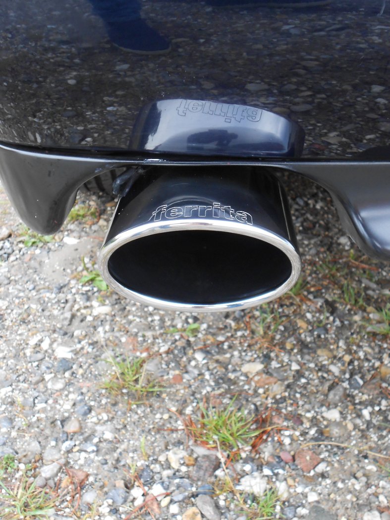

"Ferrita" har været sammen med "os" -
lige siden tiden begyndelsen af 2016:
Det holder sig stadievæk super godt, lyden bagtil af 2.5" alá Rustfri ved kold opstart bagfra -
ja den får man den dag i dag, stadievæk lettere "gåsehud" af..... :oops: .... :D ... :P
Man behøver ikke altid et 3" for at "sladre om" -
her er noget spændene på G.... :mrgreen:

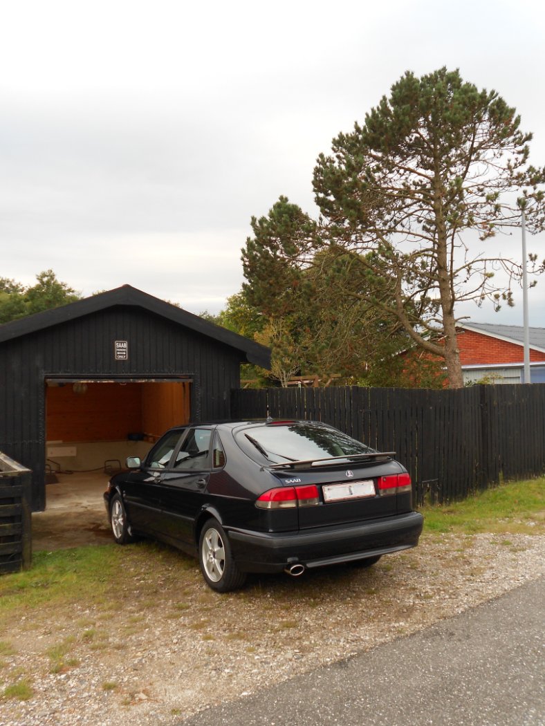

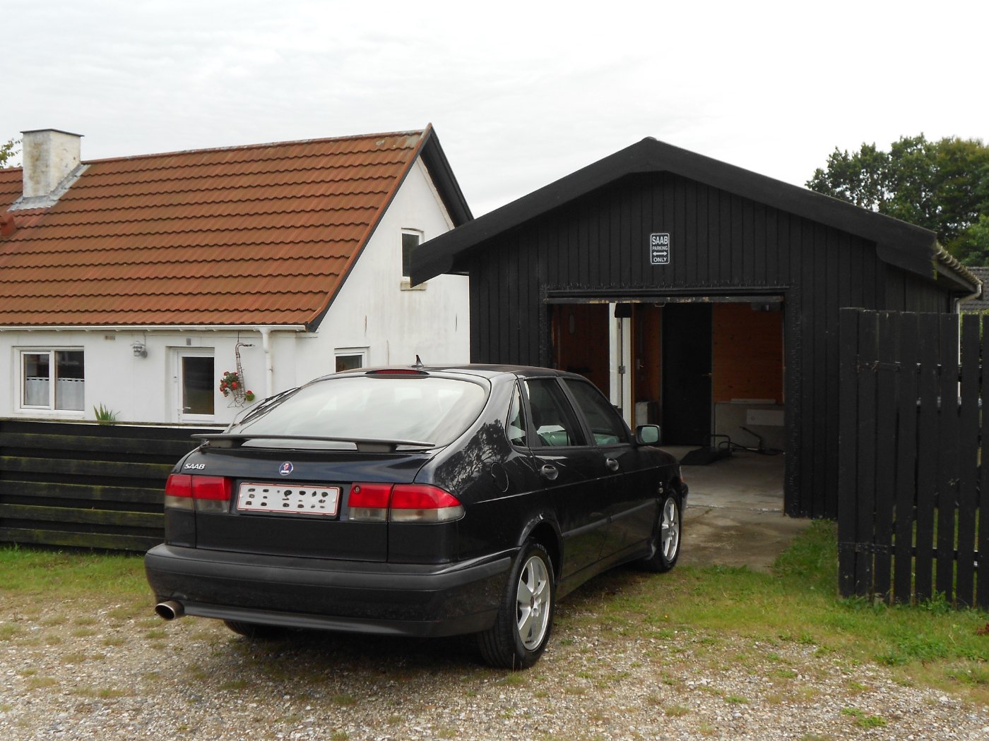

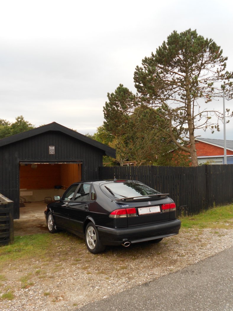

For det ikke skal være en løgn, ja så var her endnu et varsel om endnu et skyfald på G -
så tøsen smutter lige lynhurtigt ind i garagen "bagvejen"... :mrgreen:

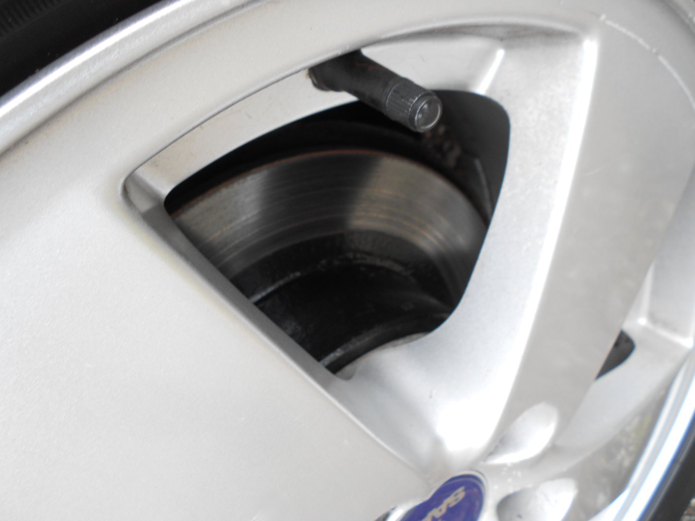

Men vi nåede dog en mindre prøve/testtur -
en som bekræftede min teori omkring det "kosmetiske" omkring bremserne bagtil:

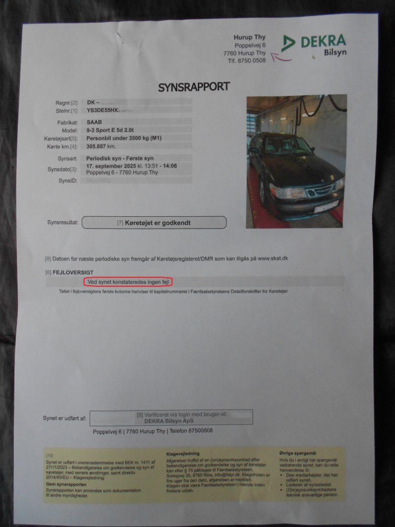

Amy har et "periodesyn" sådan RH <-------.. det er hvad man i det svenske kalder for "Runt Hörnan" -
på dansk, inden for den nærmeste tid.... :mrgreen:
Det er et syn som jeg personligt gerne vil være forberedt lidt på så meget som det (fysisk) bare går -
d v s at jeg har gjort mig den umage at nusse lidt med tøsen under tiden.......... :roll:
Status ses her på billede bland "fejl og mangler" men også blandt noget af det -
som er sammen med den årlige service efter "KM/ÅR... :mrgreen:

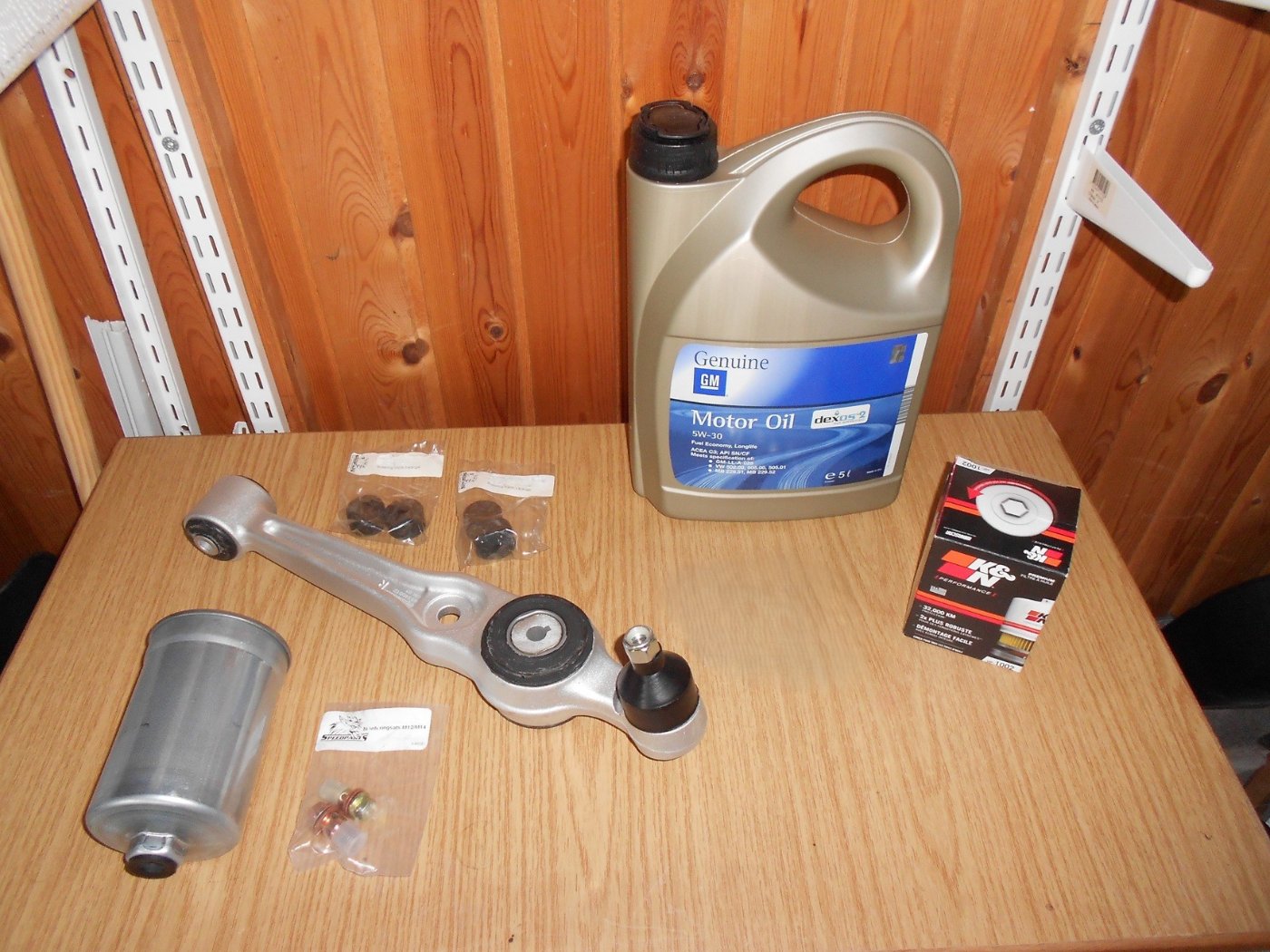

Den sidste del af den obligatorisk "service" d v s olie/filter, ja den skifter jeg gerne de få dage der op til selve synet -
på den måde kan man undgå evt. problemer med div "Emissionsudslip" på "moderne biler".... :)

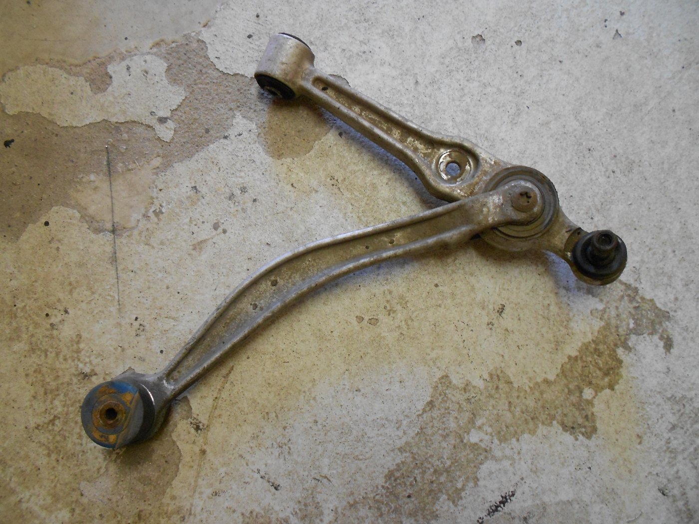

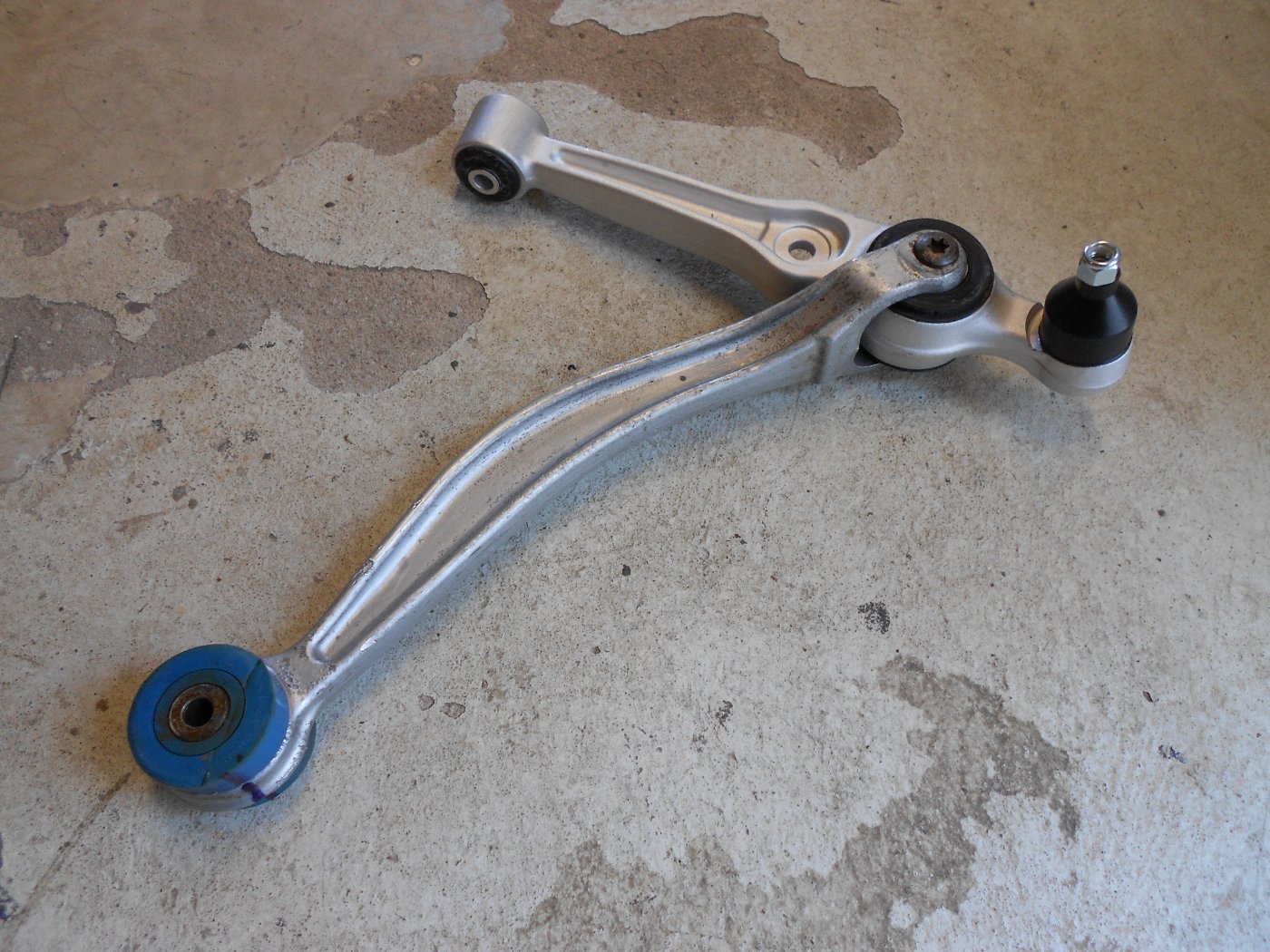

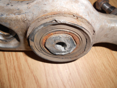

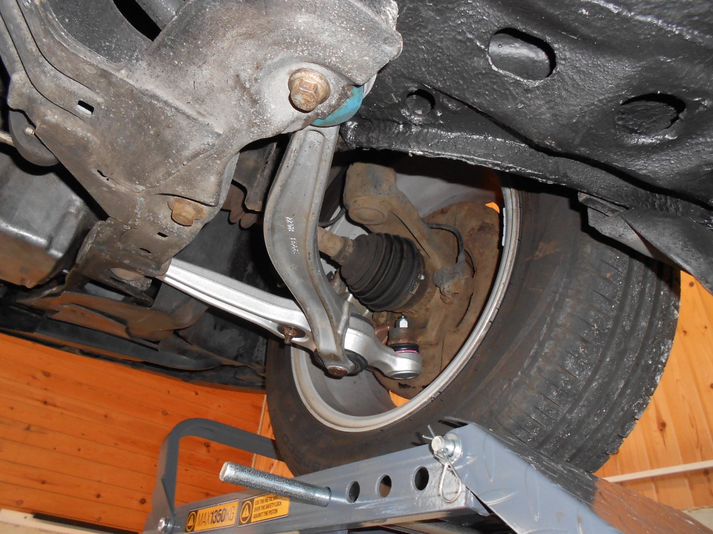

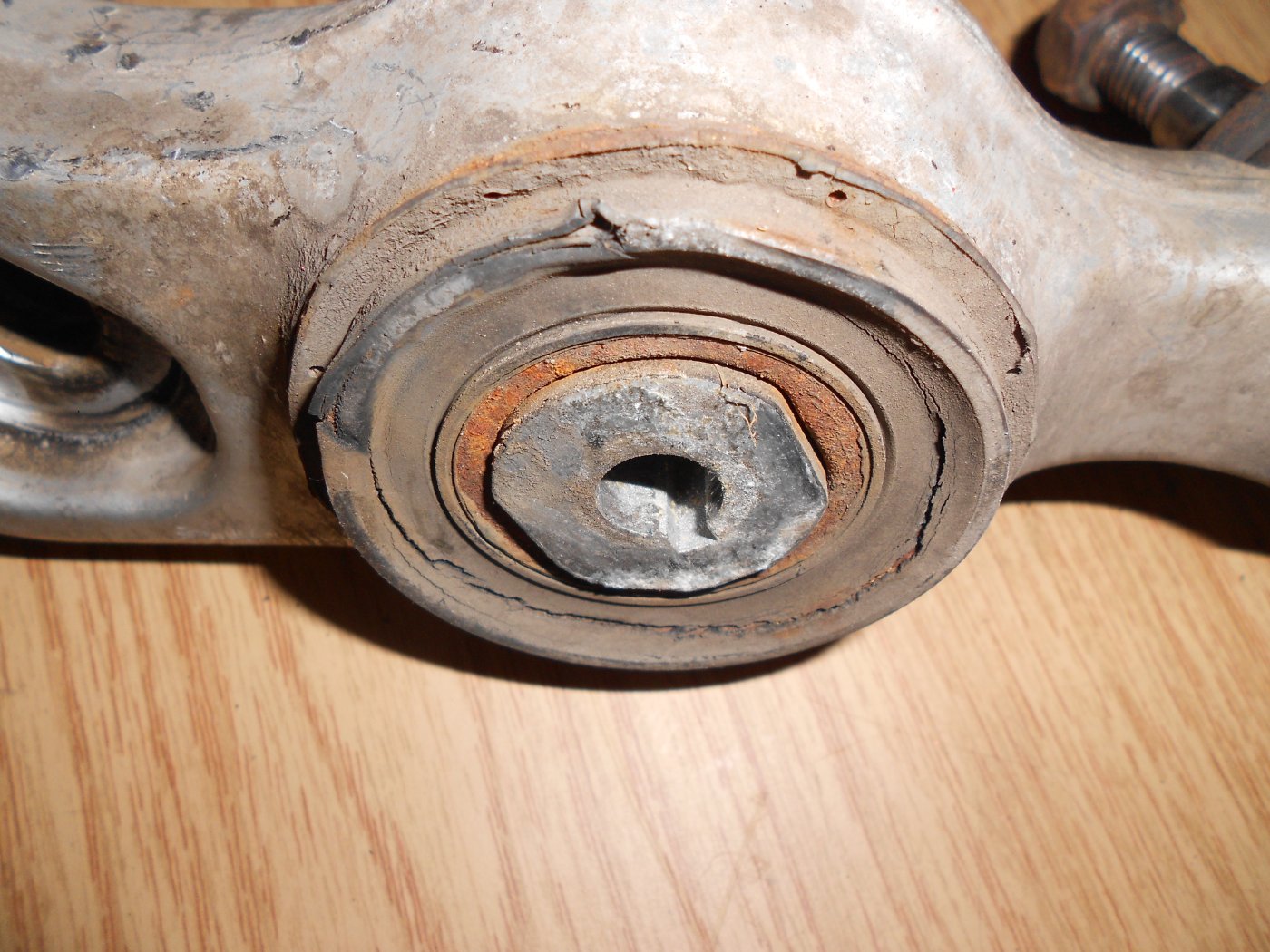

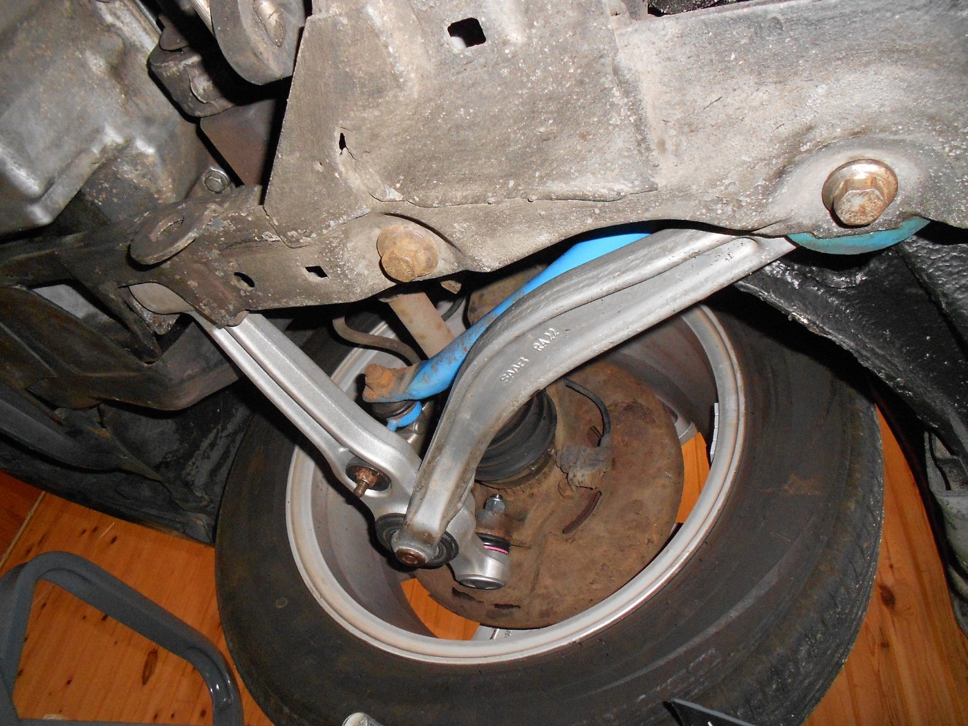

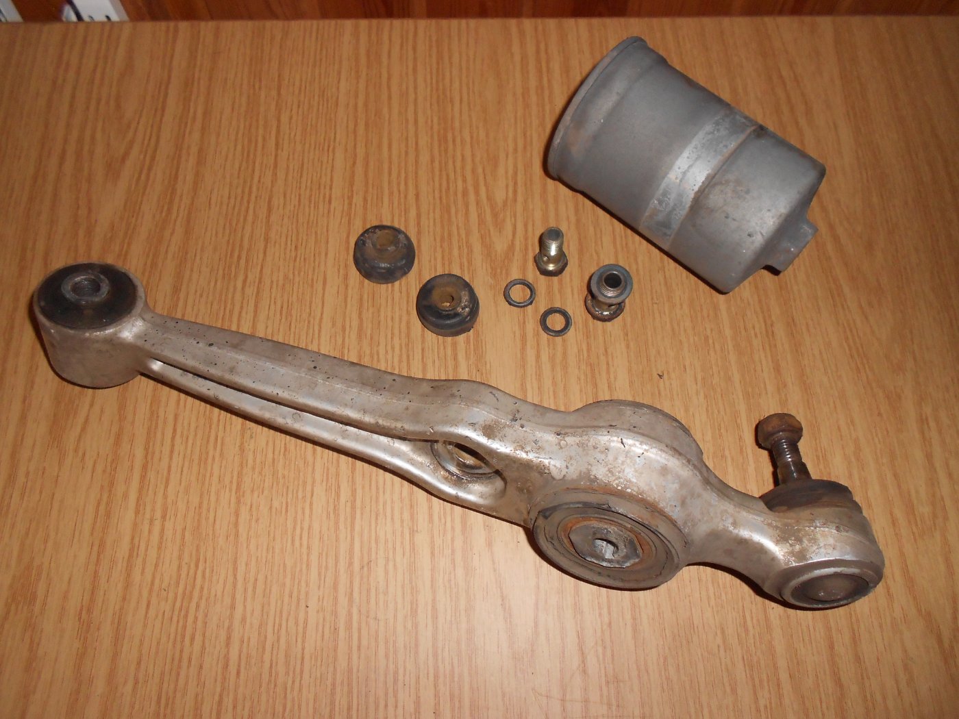

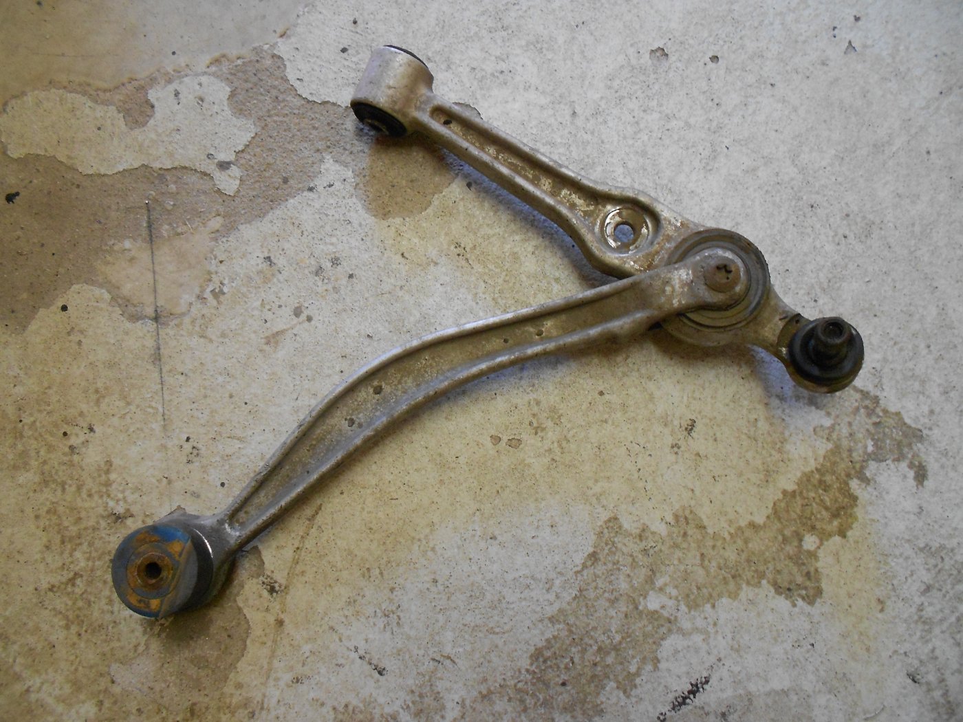

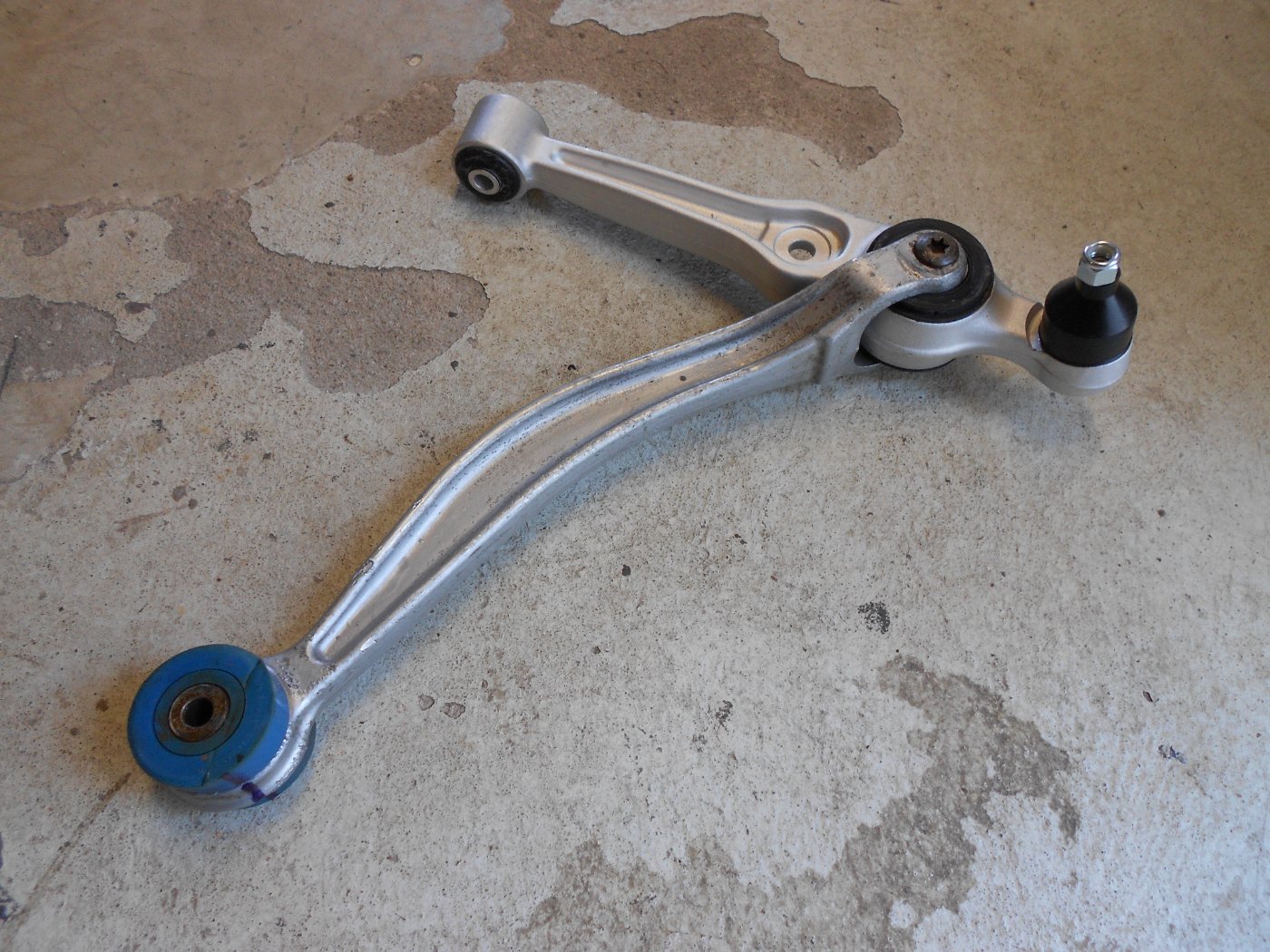

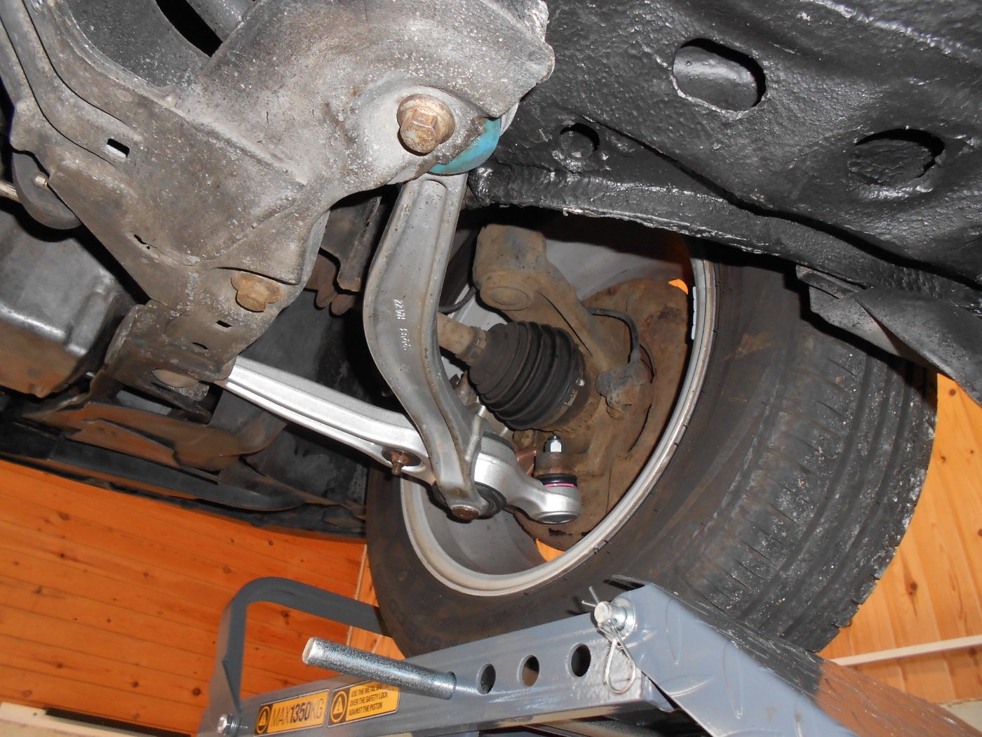

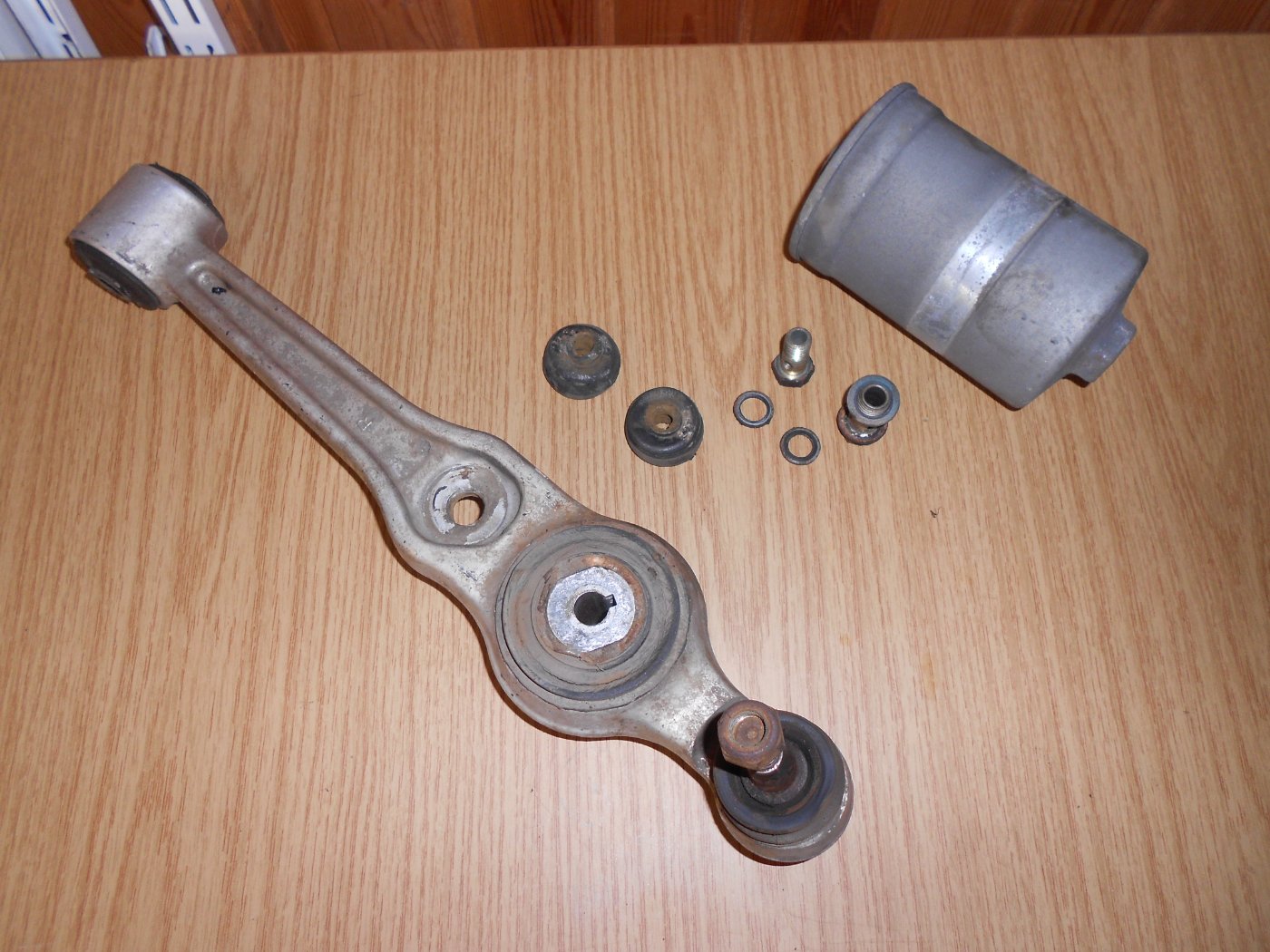

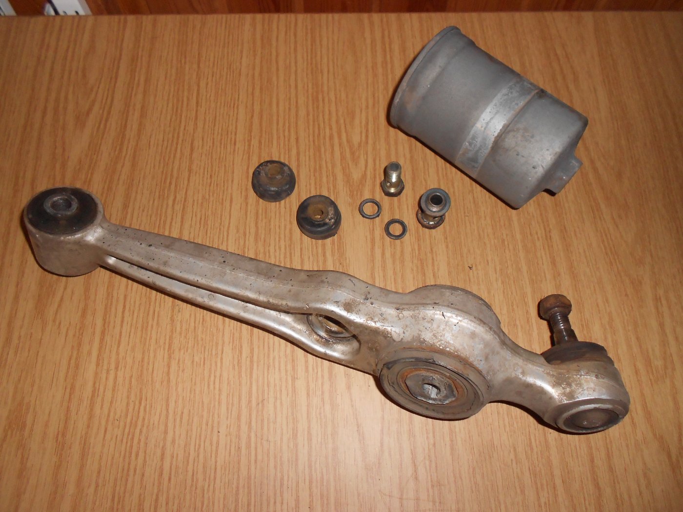

Højre bærearm er ikke som sådan en "katastrofe" i sig, ...men den er en til stor del af en arv af Opel -
det er en "arm" der slet ikke slægter på SAAB, den har en slags "3 i 1" funktion og det kan der kun komme "#¤&(/" ud af .... :evil:
Det er den store bøsning der er problemet her:
Ved godt man kan handle/købe den alene, det har jeg dog ikke værktøj til dag -
så er billigere/nemmere handle en helt komplet ny "arm":
Det ser da s'føgelig heller ikke dumt ud til syn -
at man gør noget ud af sin gamle bil:
At man passer på tøsen... :)

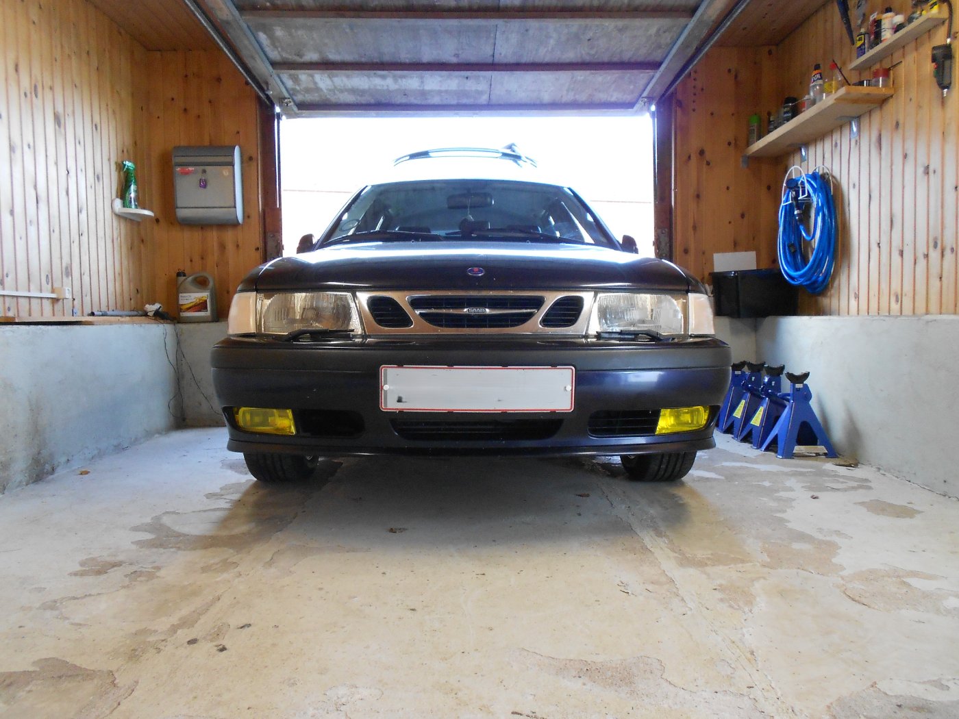

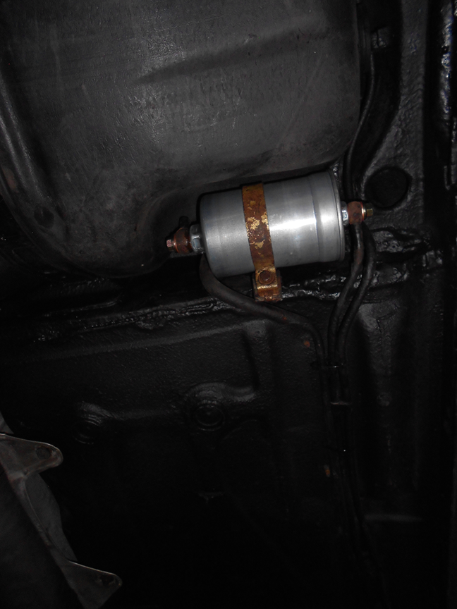

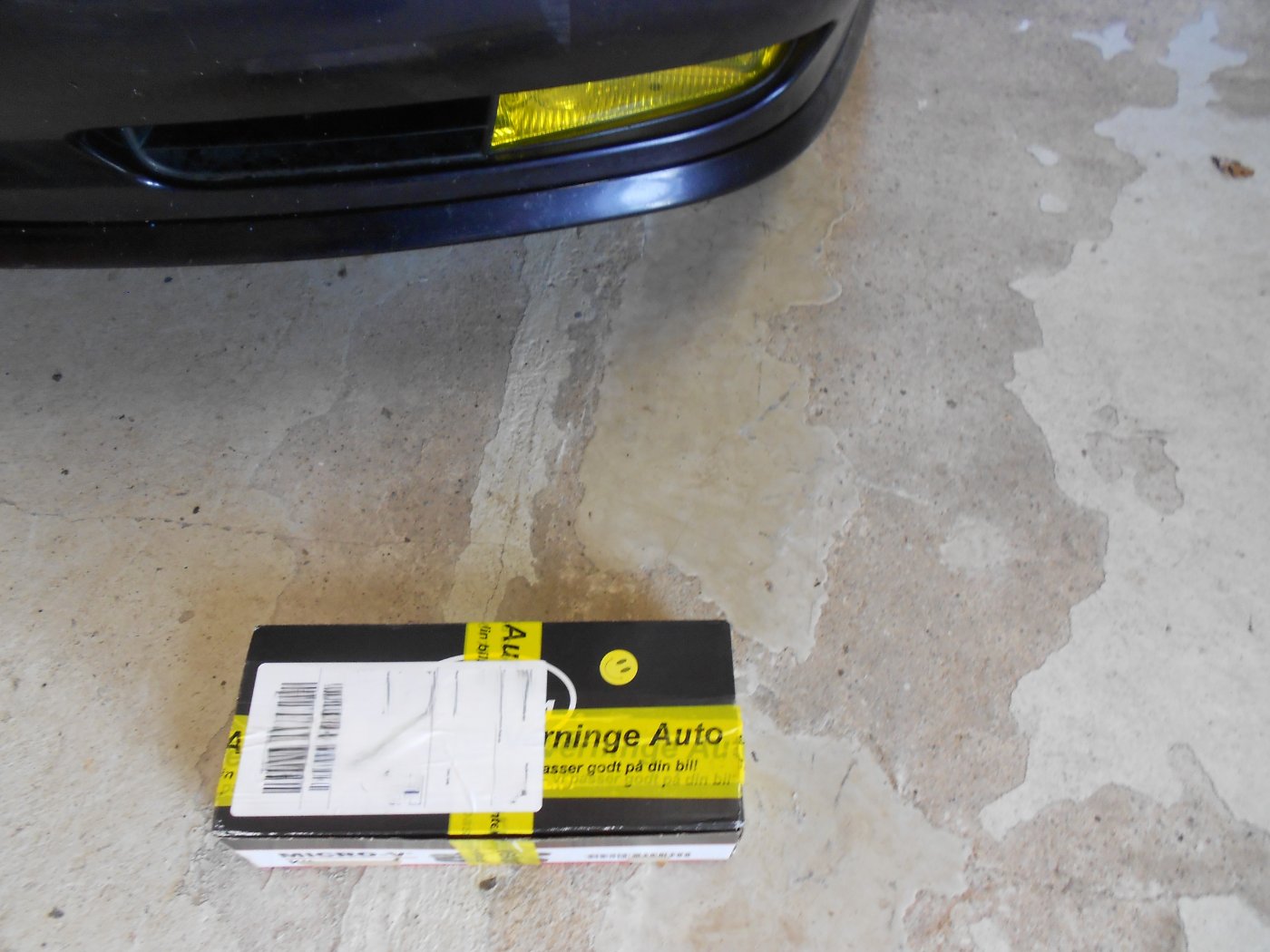

Så var der lige det med brændstoffilter, har siddet der 9 år og lige under 50K km -
så tiden var kommet der til:
Sådan her møder vi op til syn:
Jupp, brugte lige lidt ekstra tid til at "polere" bagakslen"...... :) ..... :D ..... :oops: ... :roll:

Så er dagen til synet "spikad" <---- Som de siger i det svenske :)

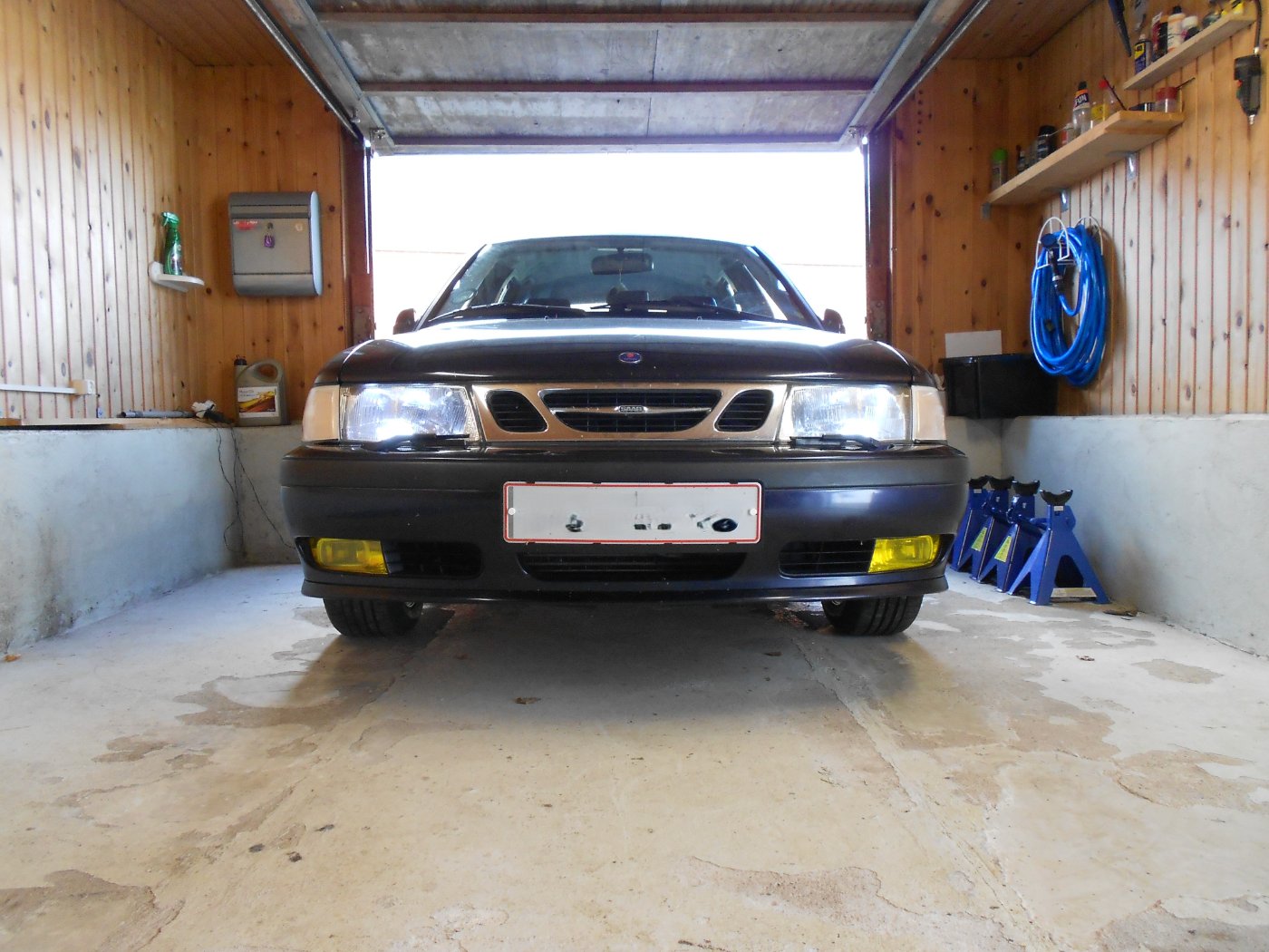

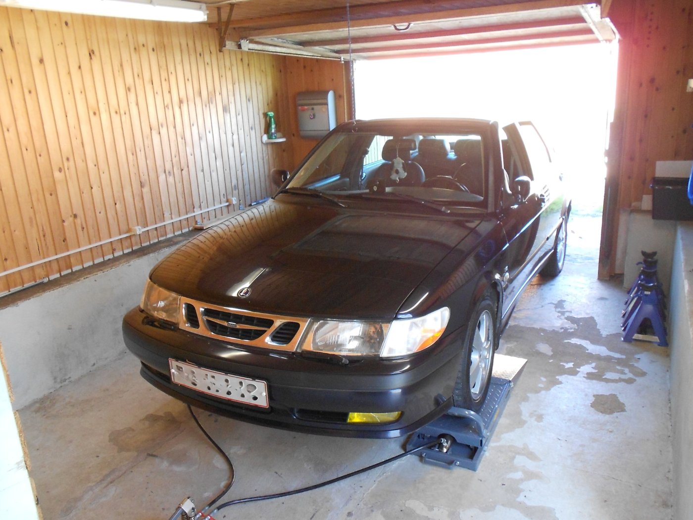

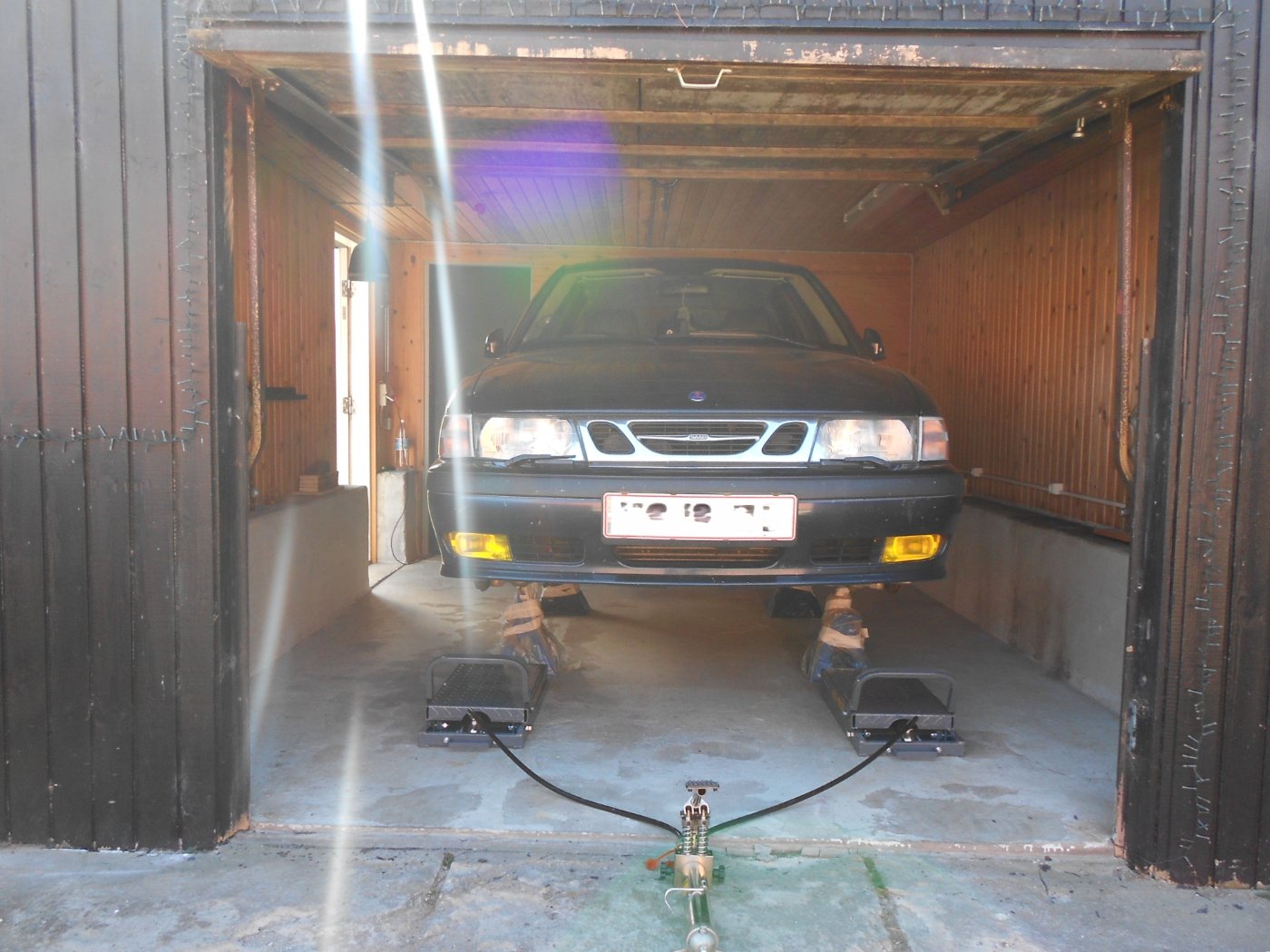

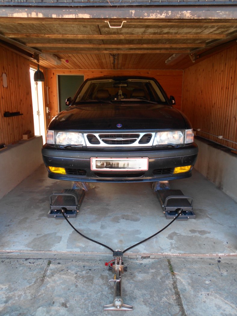

Vi skal lige have det sidste på plads:

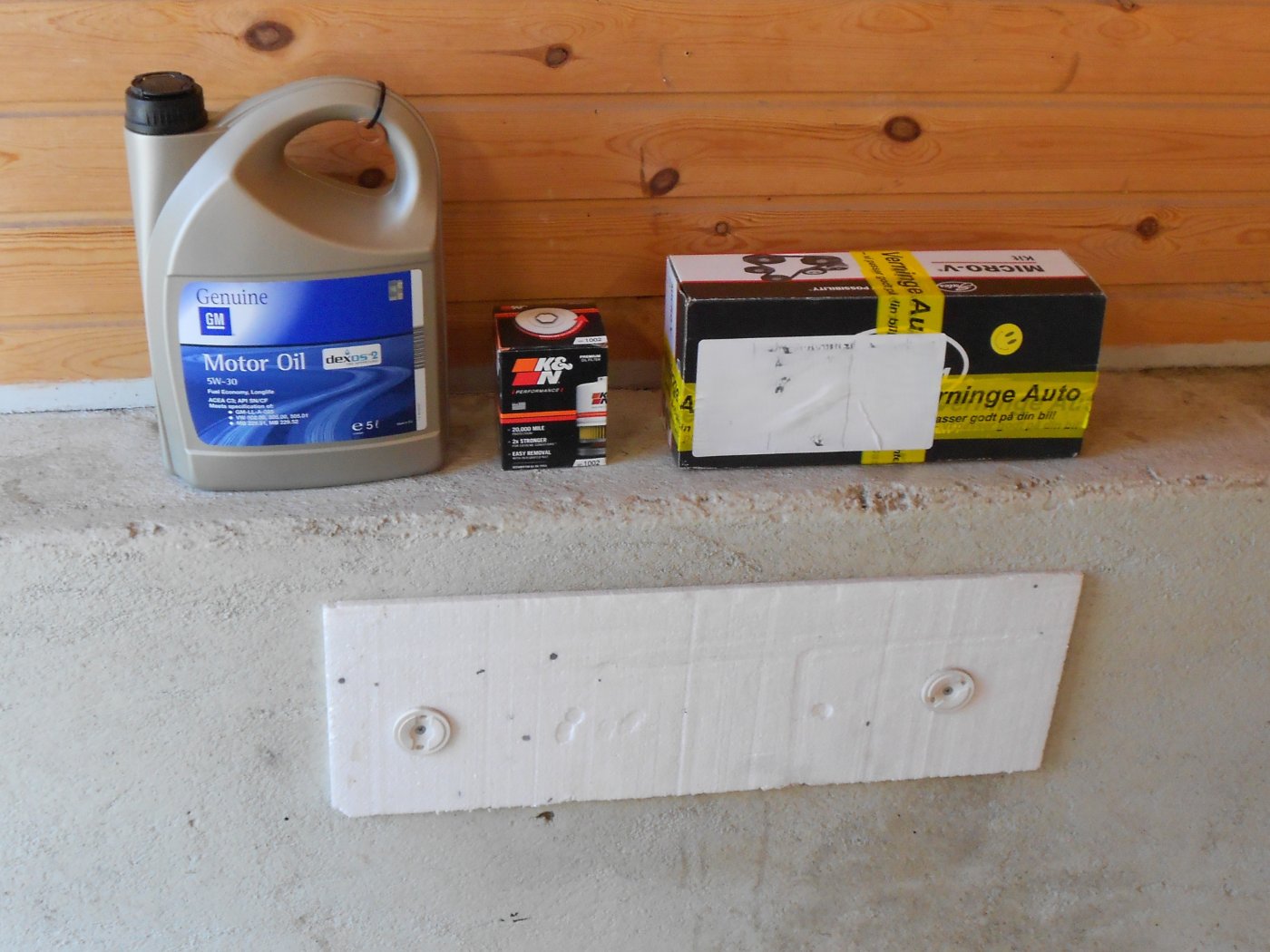

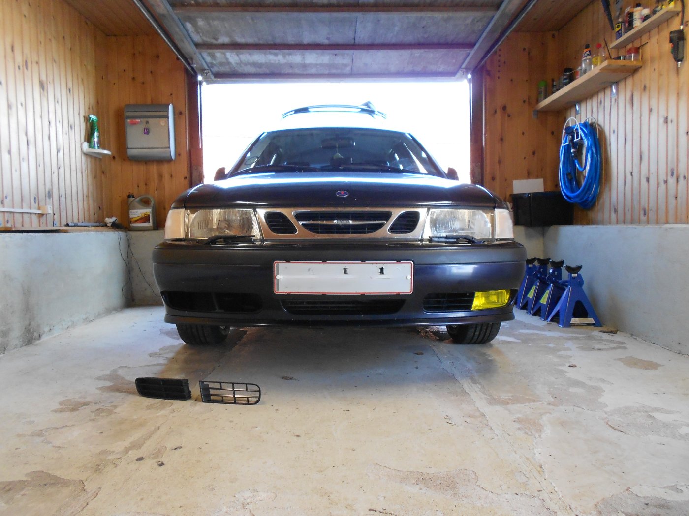

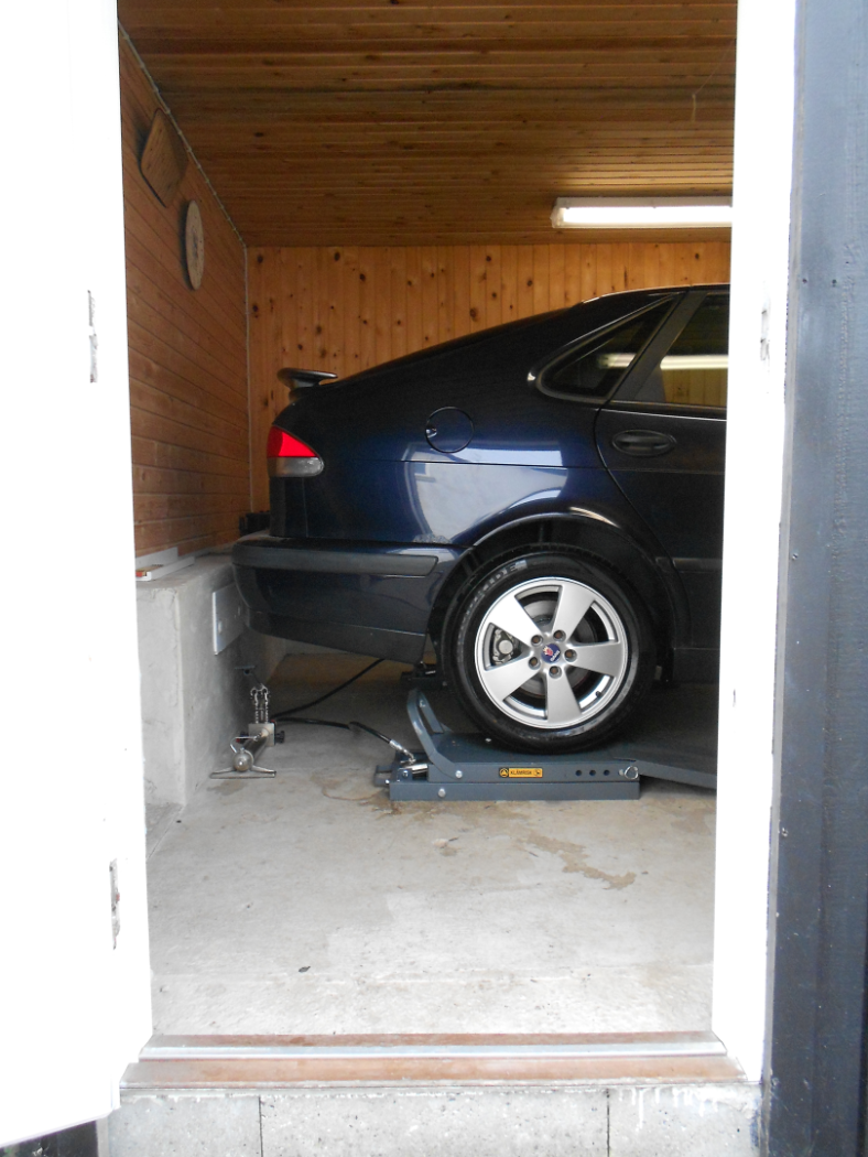

Jeg er typen der venter til det sidste med olie og filter sådan lige helt op til synet -
frisk olie/filter kan gøre en forskel på om man klare sig igennem et syn eller ej ... :ugeek

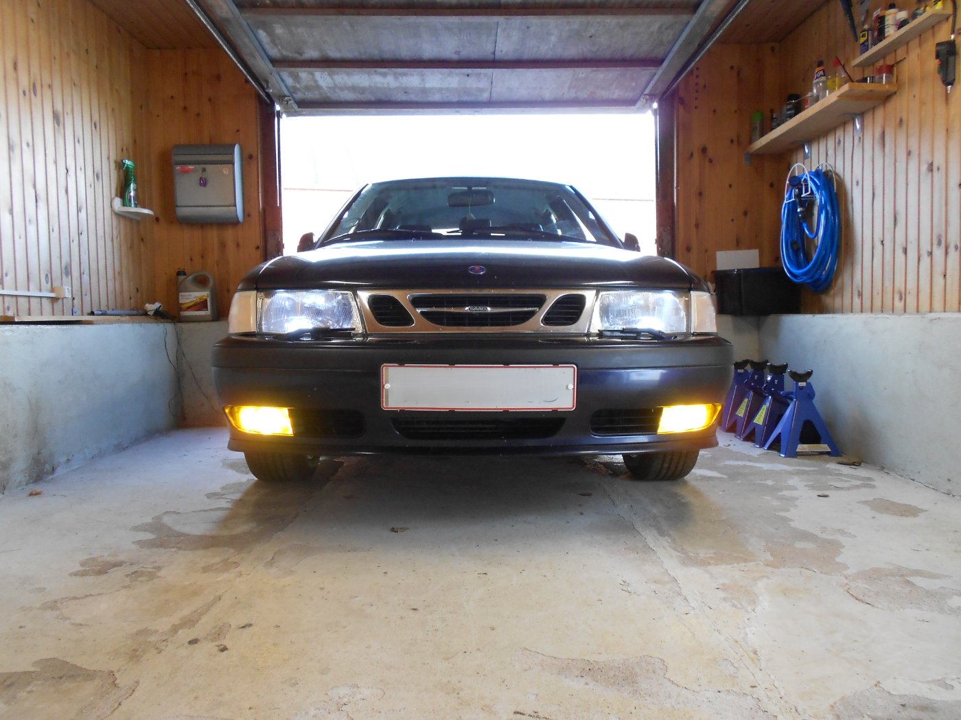

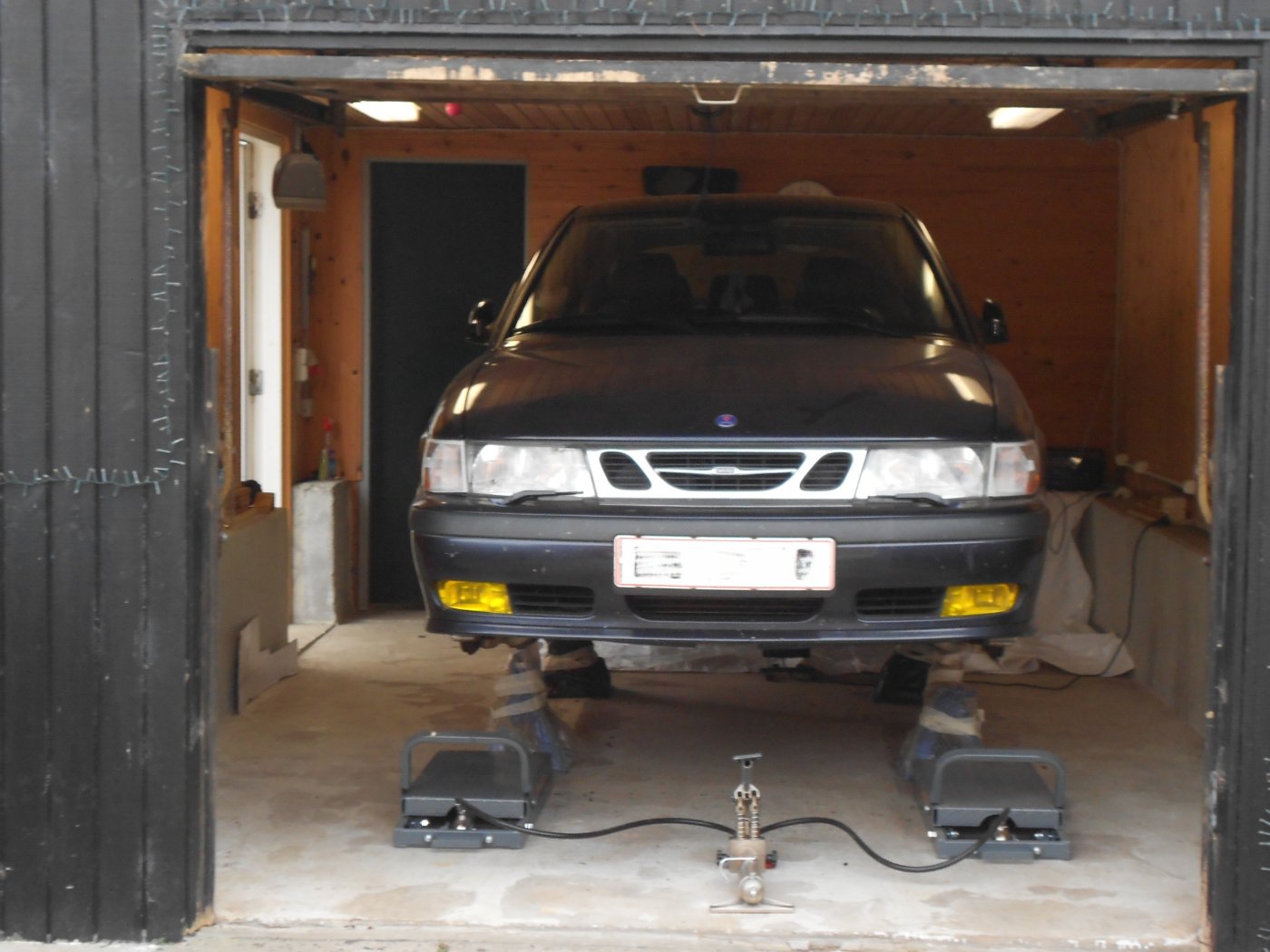

Så til denne sidste operation kan jeg endelig bruge mine ramper lige som de er tiltænkt -
d v s, op i "högsta läge" og så "sikre" dem der uden alt det andet vi har set her med opklodsningsbukke.... 8)
Pakken længst ude til højre, ja den er en slags "safety"..

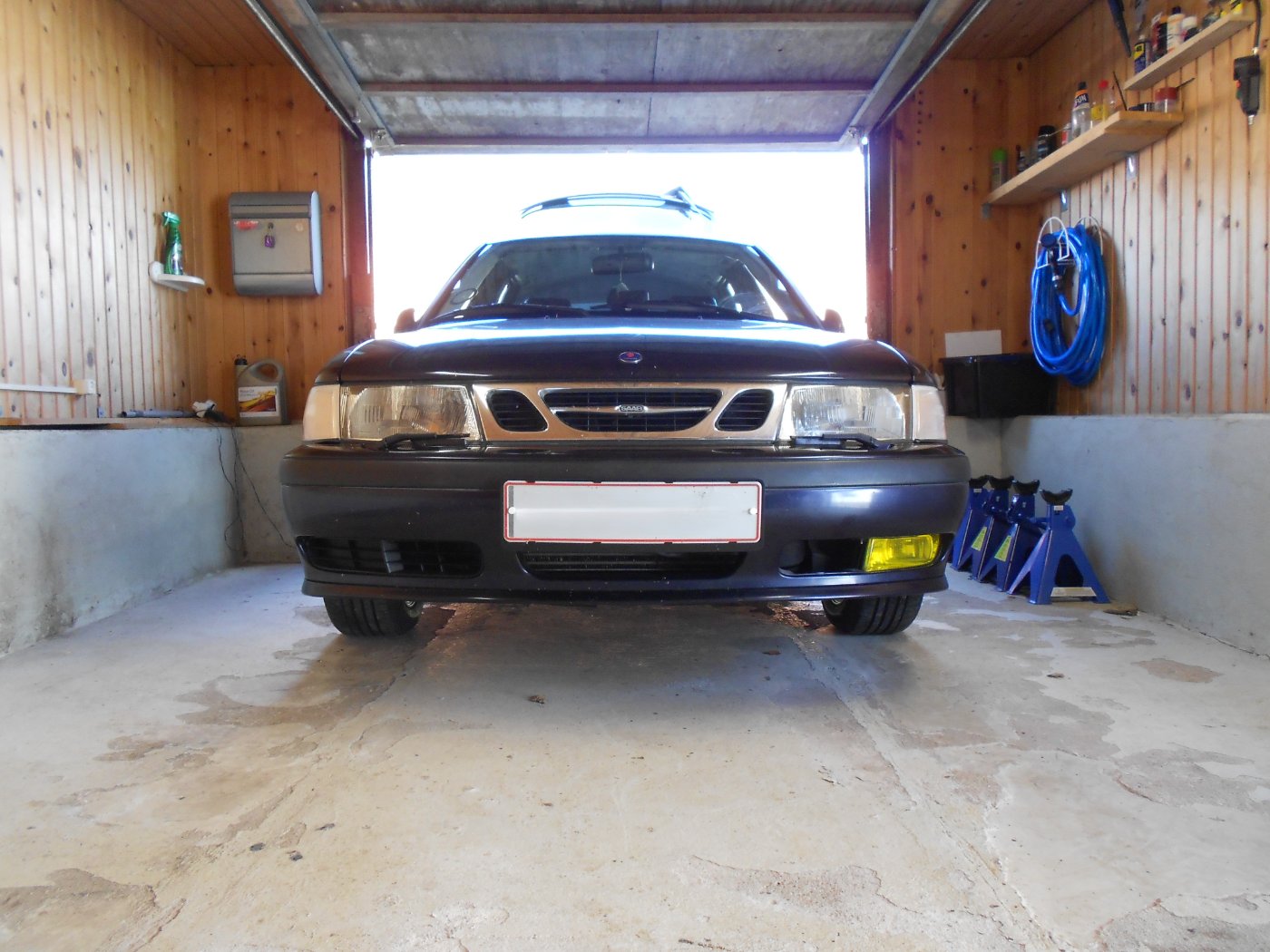

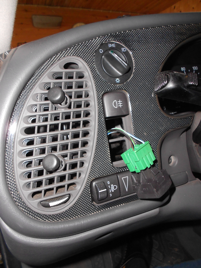

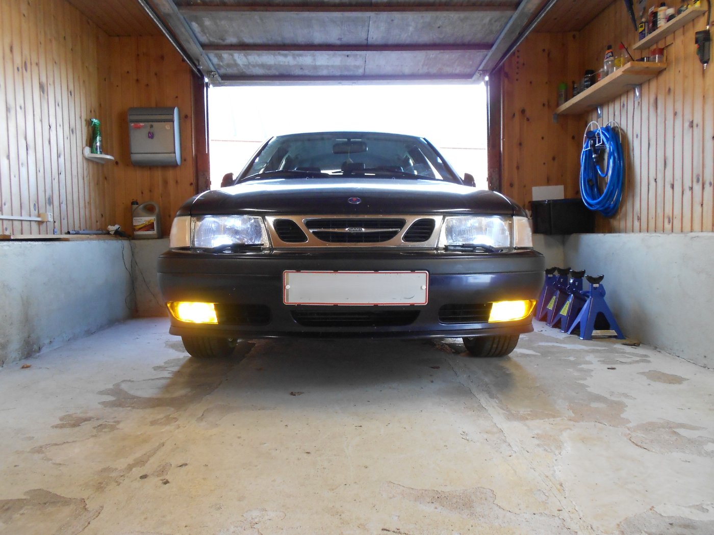

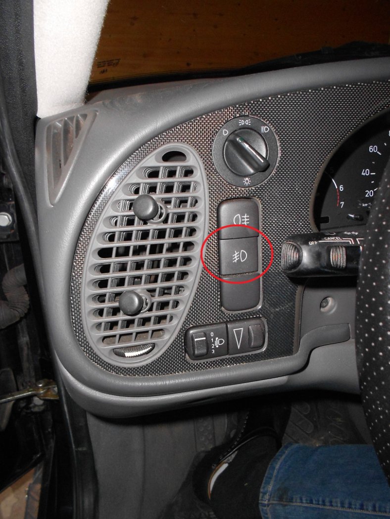

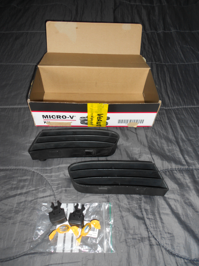

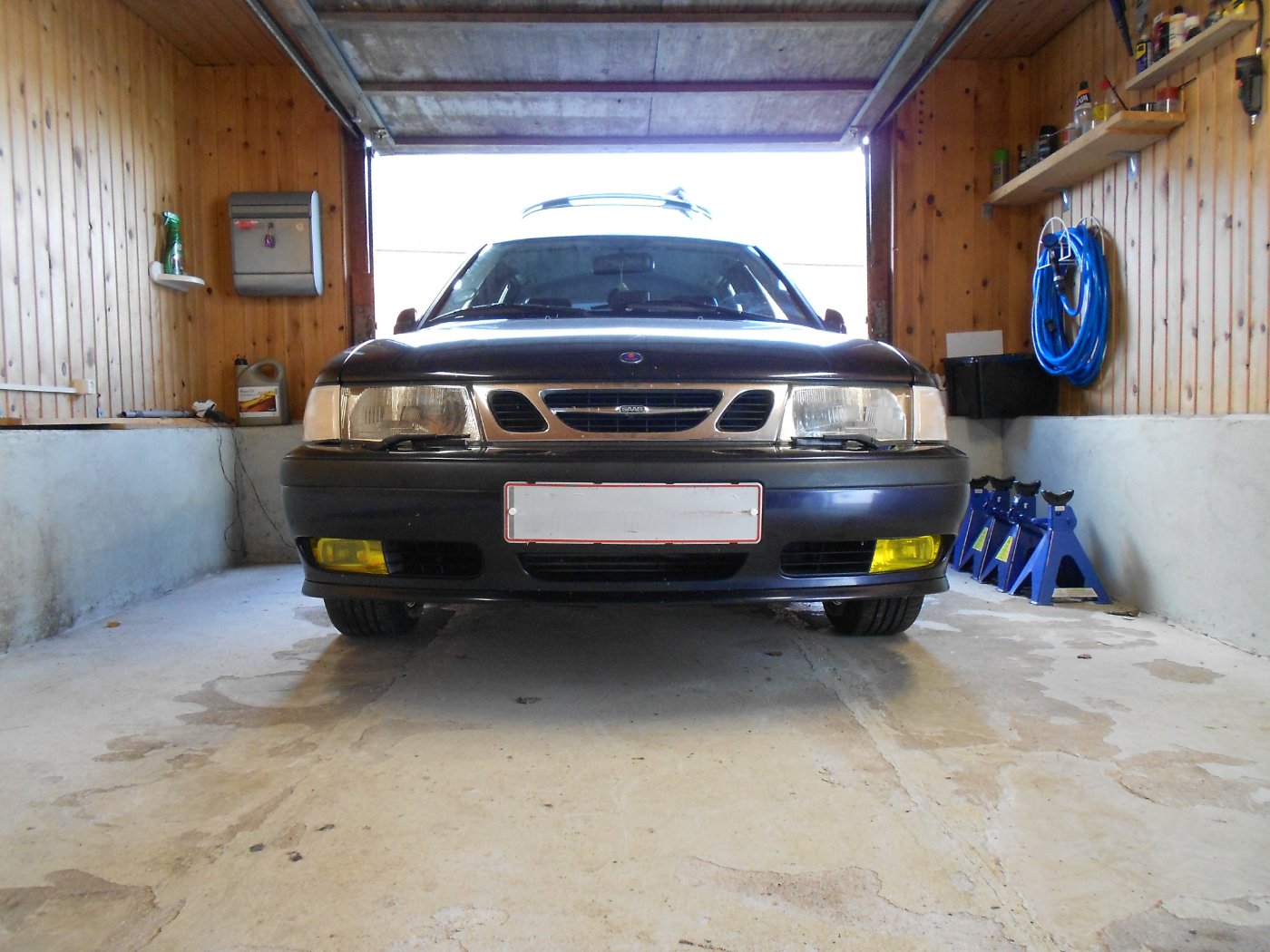

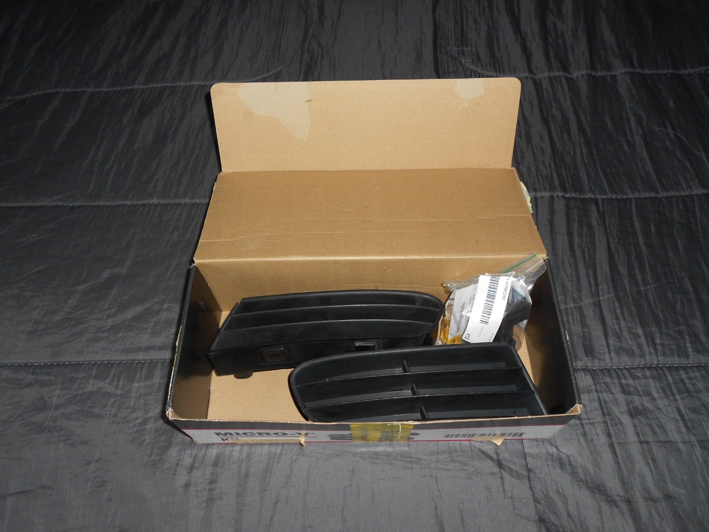

En lille fugl skrev til mig at -
det måske ikke var så smart møde op til syn med "gule" tågelygter... :roll:
Jeg er (desværre) ikke lige så indsat i det danske med syn/regler af biler -
som det med biler da jeg boede i Sverige...... :roll:
Jeg er dog typen der hader disse "betinget godkendt/bra att veta" ..... :evil: ... :twisted:

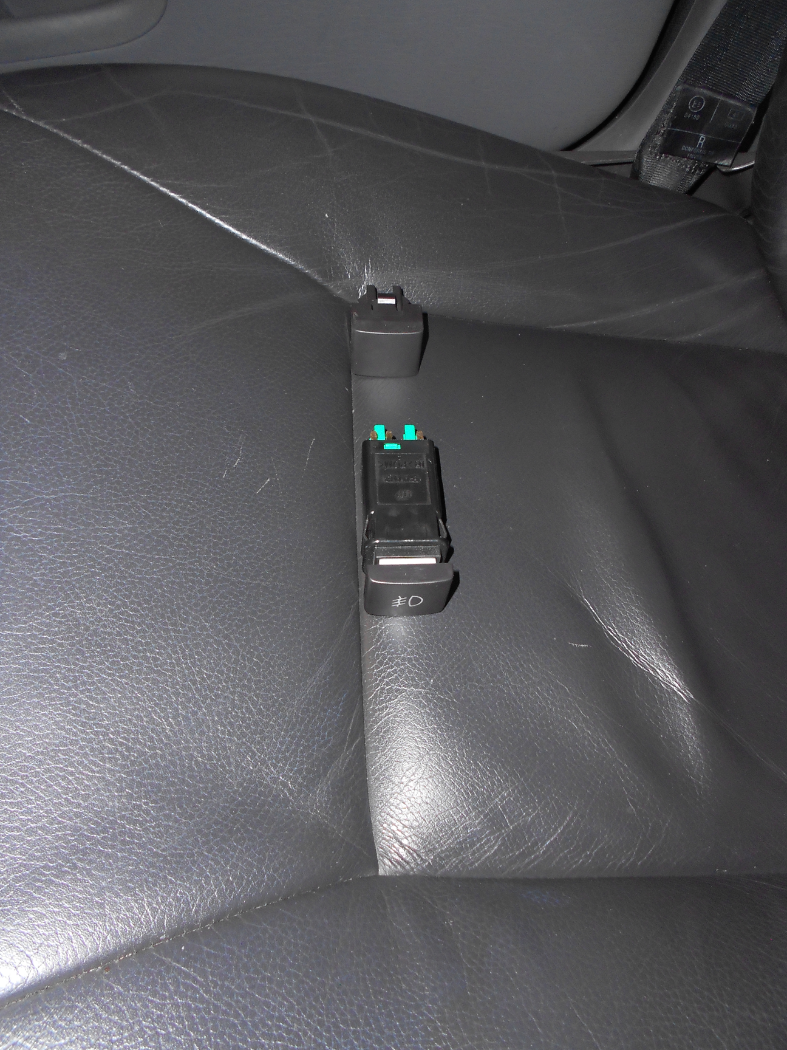

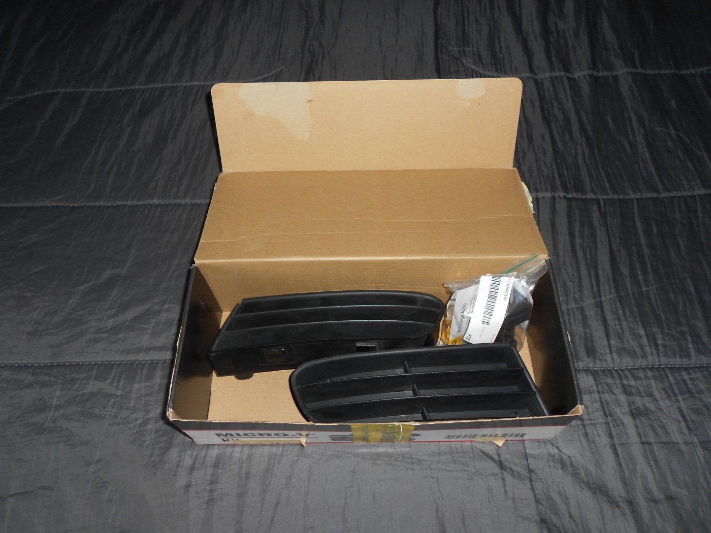

så fik lige KimVerninge Auto til at sende mig denne lille "nødhjælps-pakke" ... 8)
Den består af alt du behøver til en OG 9-3 helt absolut uden tågelygter ... :roll:
(og med lidt slik på købet) :D
Man skal ikke engang bekymrer sig om disse "stik" som ikke længere skal bruges 8)
Voliá
Ser dog lidt "forkert ud" de eneste Saab's jeg har ejet uden tågelygter -
det har været OG 900.... :?
Men for den gode sags skyld, det "pusterum" man får her -
så skal det nu nok gå... :)
Det var det halve af arbejdet, skal vi helt i mål -

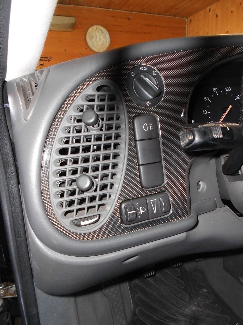

så er der også lige det inde i "kupé" vi skal have på plads:
Sådan -
nu havde du aldrig gættet på at Amy var født med tågelygter..... :lol: .... :roll:
Fortsättning följer .... 8)

Amy ser nu lidt "forkert ud" uden sine tågelygter -
men også alligevel lidt fræk ud på en anden måde... :roll:

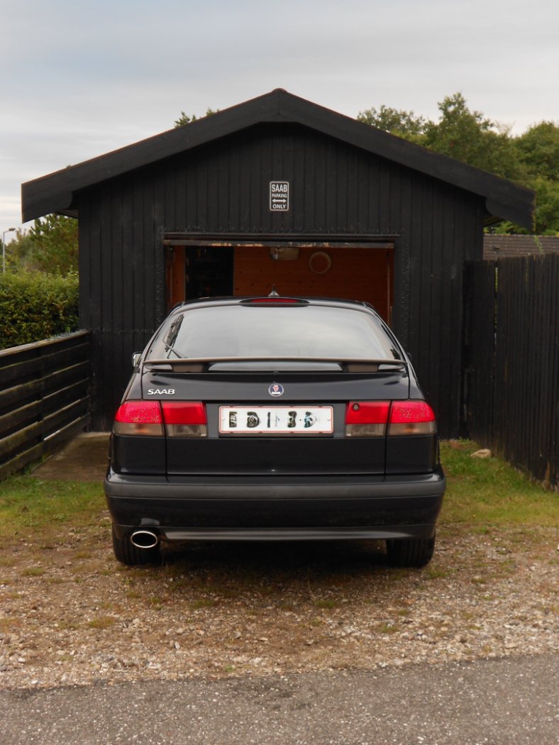

Ankomst endte op lige omkring 18:30 -
tøsen fandt hurtigt sin plads i sin "köja"... :)

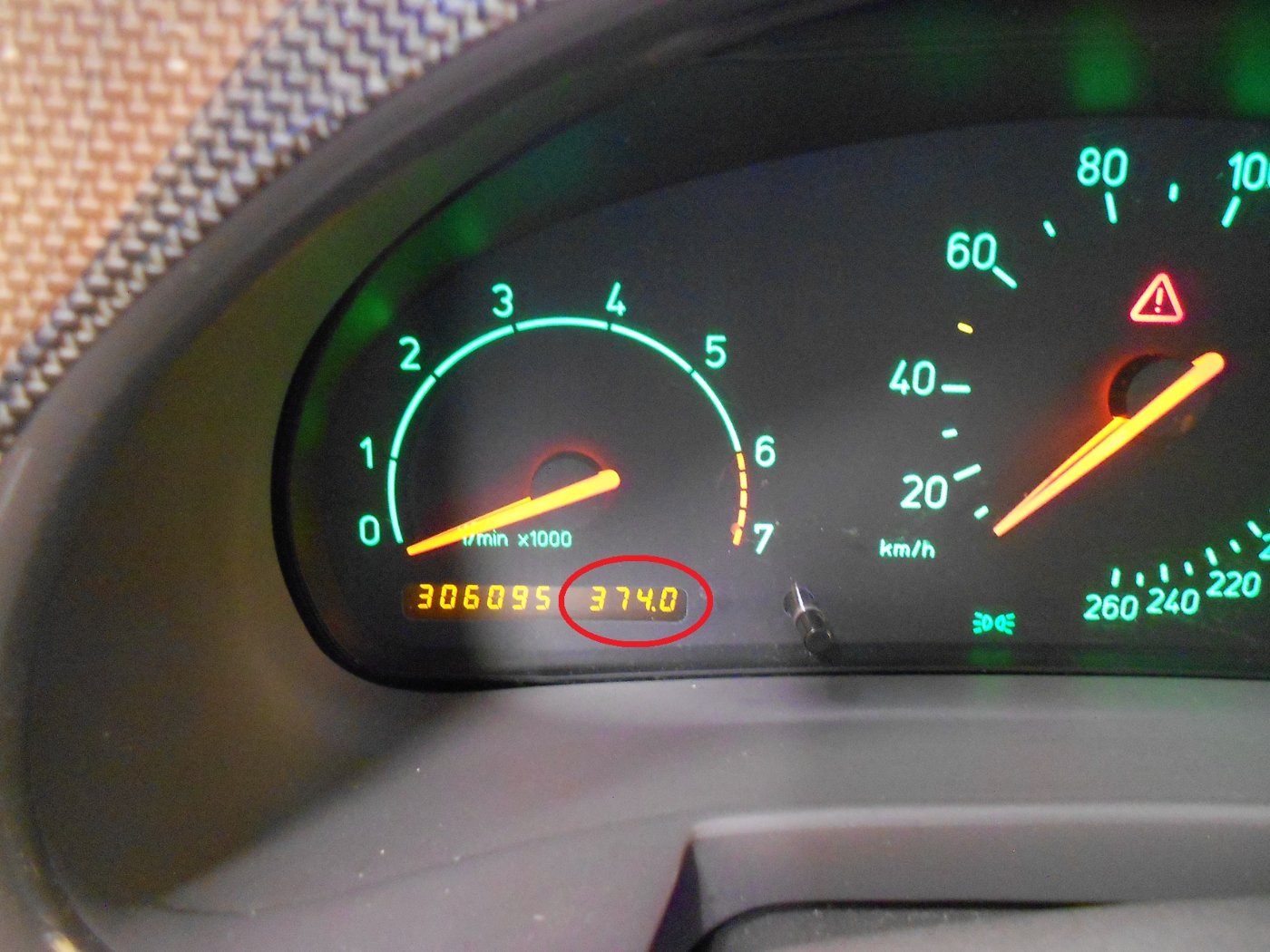

Jo efter en super dejlig dag med lige prik på 374 Km:
Alt fra motorvej (130 Km/t) til landevej med 80/90 Km/t og så ned til ren bykørsel -
ja det gav da et helt oki "gennemsnit" for en 23.5 år gammel tøs.... :) ... 8)
Dagen endte op med ikke mindre end en skøn og dejlig "replay" af/fra 2023 -
endnu engang synet bare sådan helt UA....... 8)

Så er der blot tilbage -
at få "prikken over i'et" på plads igen.... :D

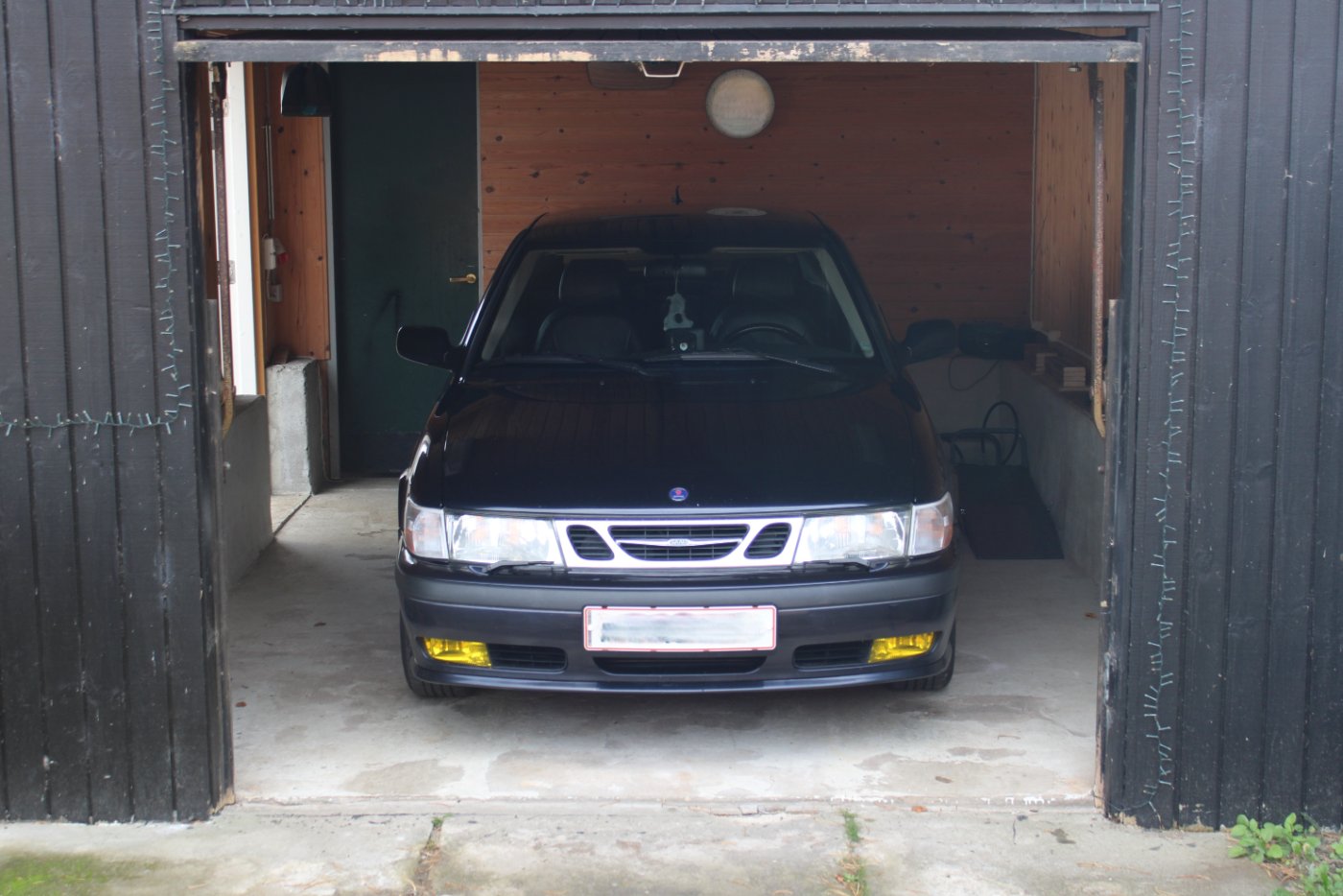

D v s, vi skal have "Dimljusen" tilbage igen:
Sådan "step by step"... :)
Det var den ene side:
Så er der den anden tilbage, sådan "spejlvendt"
Så var den side også klar:
"P-lys aktiveret i bedste stil:
Her sammen med kontakten der atter igen er på plads inde i "das cocpit" -
med tændningen på er der igen lys i tågelygterne lillemor..... :) .... :mrgreen:
Dette lille "kit" her, det pakker vi sammen igen:
"Do not open until later 2027".... :D ... :mrgreen:
