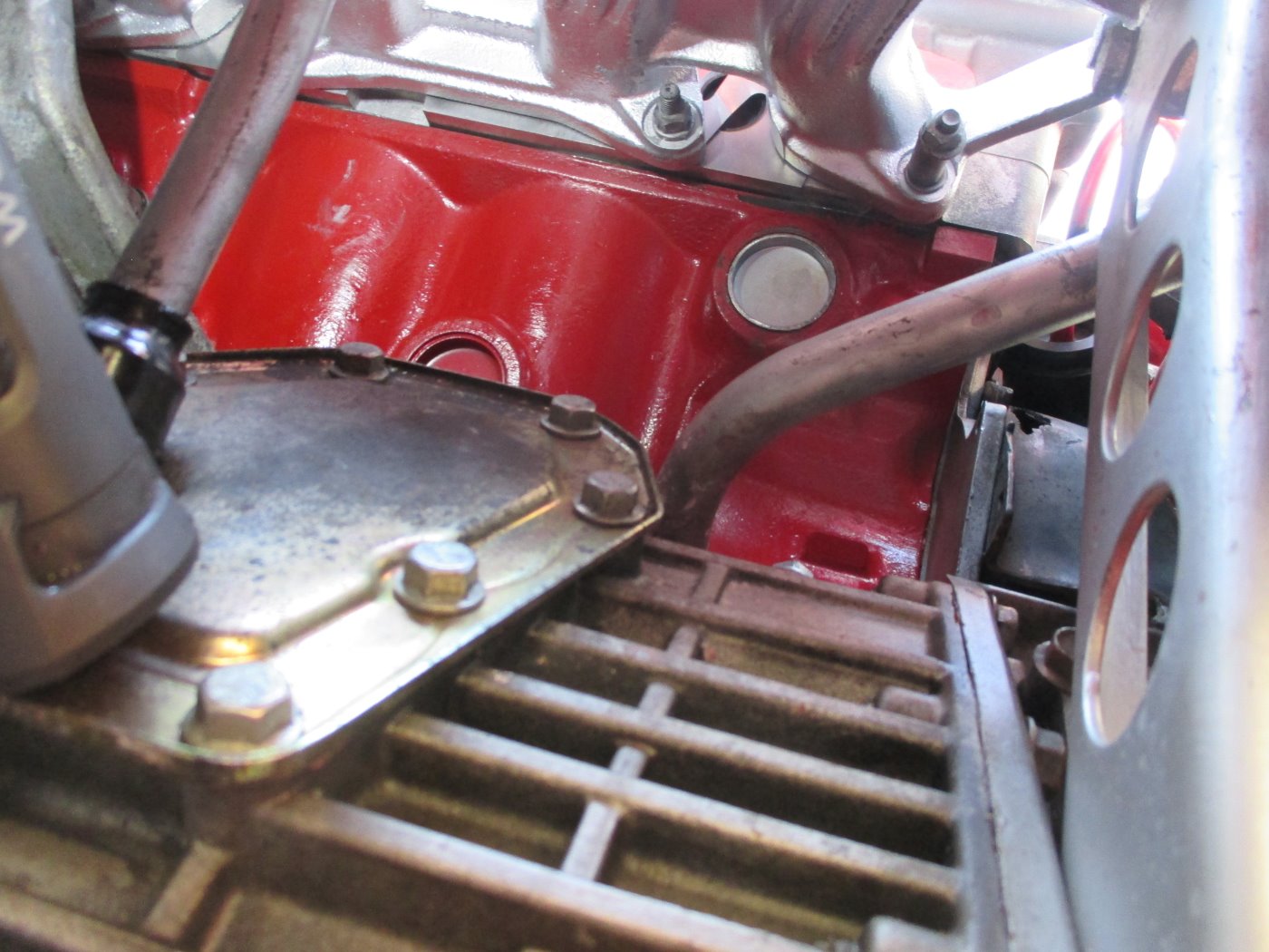

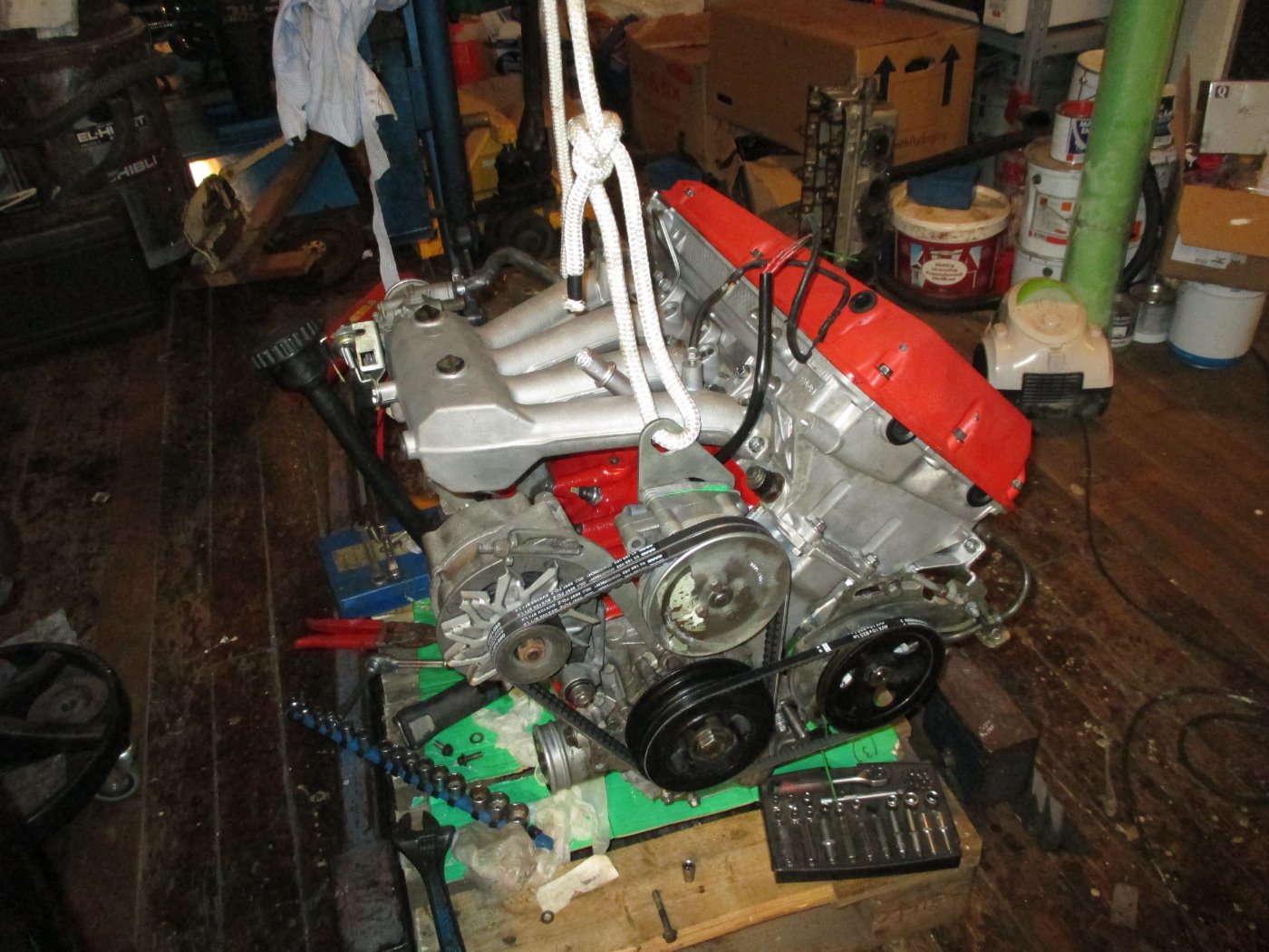

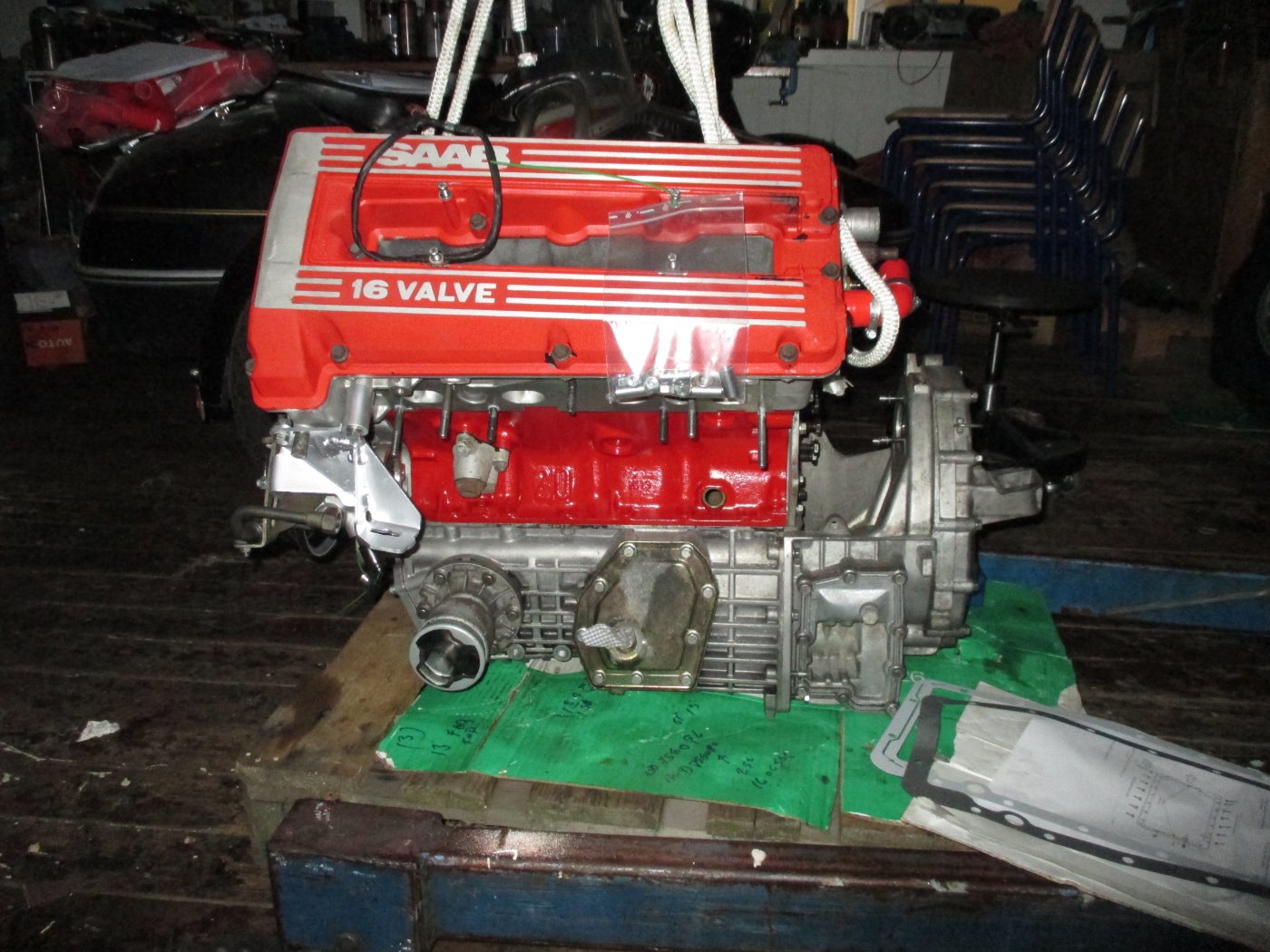

Motor/gerakasse er her kun prøvesamlet, der er stadig ikke pakning mellem de to. Den bliver samlet med koblingen og slavecylinder i aften( inkl. pakning, mv.).
PS. klag ikke over snoren motoren bliver hævet med i girafen
Det er en ny "frelserline" til et tobis trawl. Den kan holde til mange tons træk.
Snoren er desuden vasket i vaskemasinen inden brug, så den ikke drysser snask på motoren.

Re: Viking garage, OG900 Cab renovering
Klumpen vejer 225 kg.

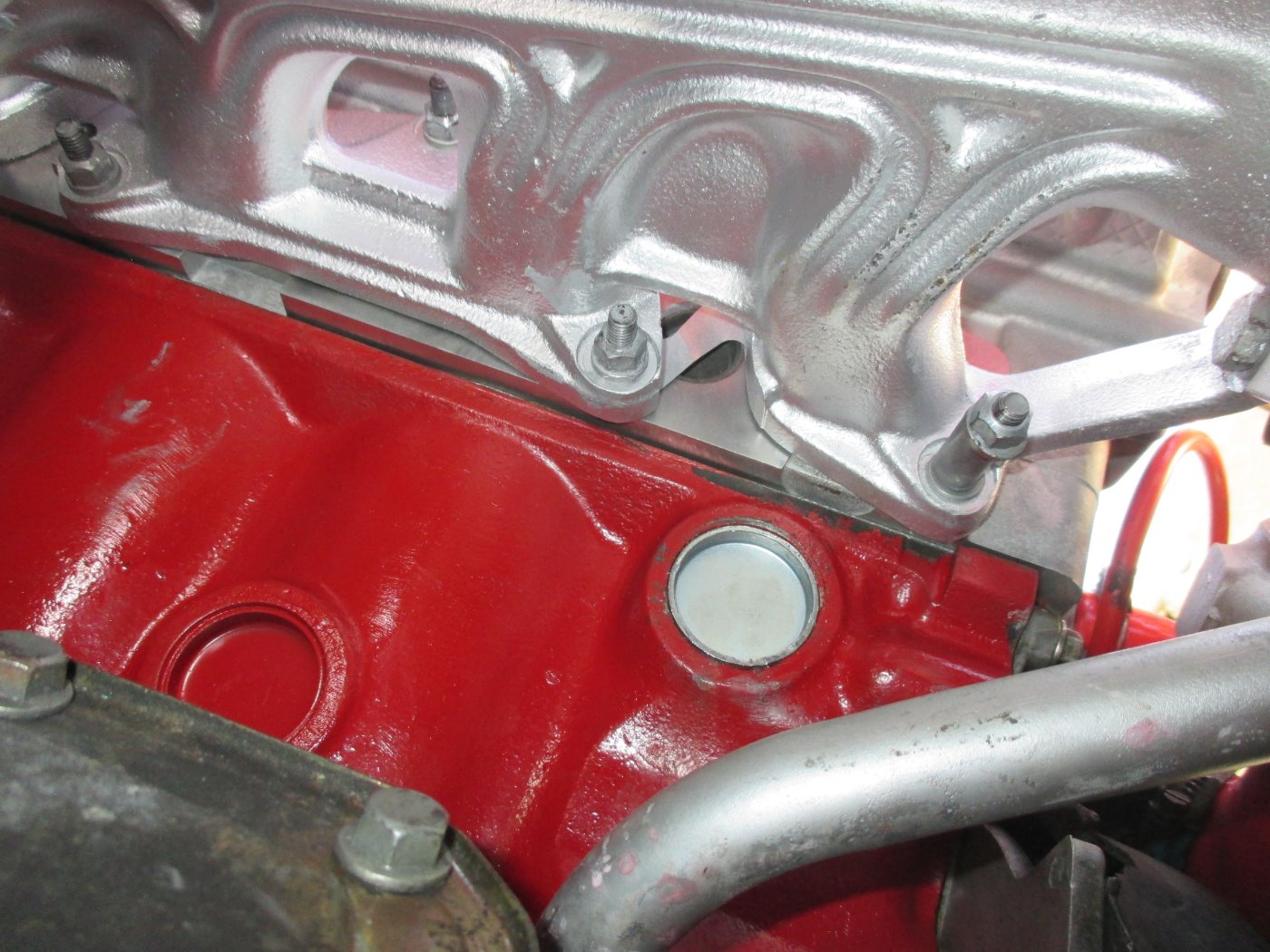

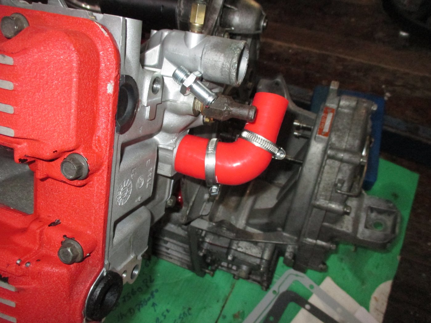

Motoren er nu endelig gift sammen med gearkassen, og kobling, samt hydraulik er på plads.
Kølerør mv. er på motoren. Benz systemet er på ( med bl.a. nye o-ringe naturligvis. )
Så mangler der kun udstødningsmanifold, turbo og turborør ( og de små luft by pass rør )
Så en after eller to, så er motoren klar til at blive gift med bilen...
Det gør jeg med giraffen. En dejlig dansk produceret kvalitets enhed fra Randers.
Der er mange time i at gå alt igennem med lup og dyb grundighed.

Jeg har løftet en komplet 2.1 motor ud. Den vejer 225 kg. 2.1 er næsten som en classic 2.0 900 turbomotor. 2.1 har ikke hårtørrer. Ergo: Vikings motor/gærkasse vejer ca. 225+ kg..

Hold op hvor er det gennemført! Og den motor ser da pivlækker ud!

En B204 motor tager 15 kg på, når den er med hårtørrer

Tak for de finde meldinger.
Når man sidder ved siden af motor-gearkassen er enheden ret stor og kompakt.
Når man står og kikker ned i motorrummet ser den ikke ret stor.

Hygger med testkørsel og trimning af cab-en.
Der er tape på forruden der hvor viskerne skal lande. De skal lige renses og males.
Har tryllet lidt med vakuumslanget og luftslanger.
BOV ventilen opførte sig sært da den skulle bruges igen og luftslangerne drillede.
Så det hele blev hevet af og ny begyndelse igen.
Nye tomgangs reg. slanger, ny BOV ventil, ny BOV slange og nye spjældhus varmeslanger.
Desuden er der ryddet op i vakuumslangerne.
Nu skal der bare et par hætter på de afgange der ikke skal bruges på spjældhuset.
Endelig er tomgangen stabil og korrekt
Og der er røde slanger overalt...

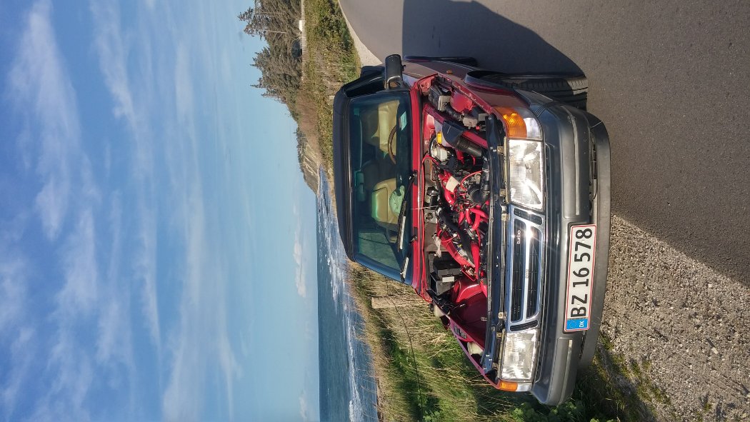

Så fik jeg rullet 1000 km med Cab-en og har dermed tilkørt motoren lidt.
Resultat: Motoren ånder langt bedre end tidl. Den skal have mindre gaspedal for at gøre samme arbejde. Dvs. den ruller nemmere op i omdr. og turbotryk.
Glæder mig til at prøve fuldtryk og acc test, men det må vente til der er rullet flere km. næste år.

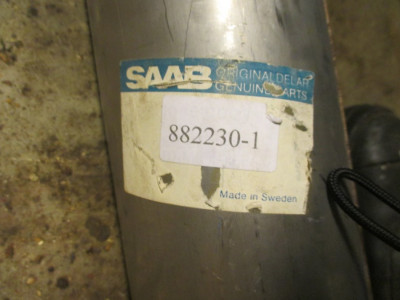

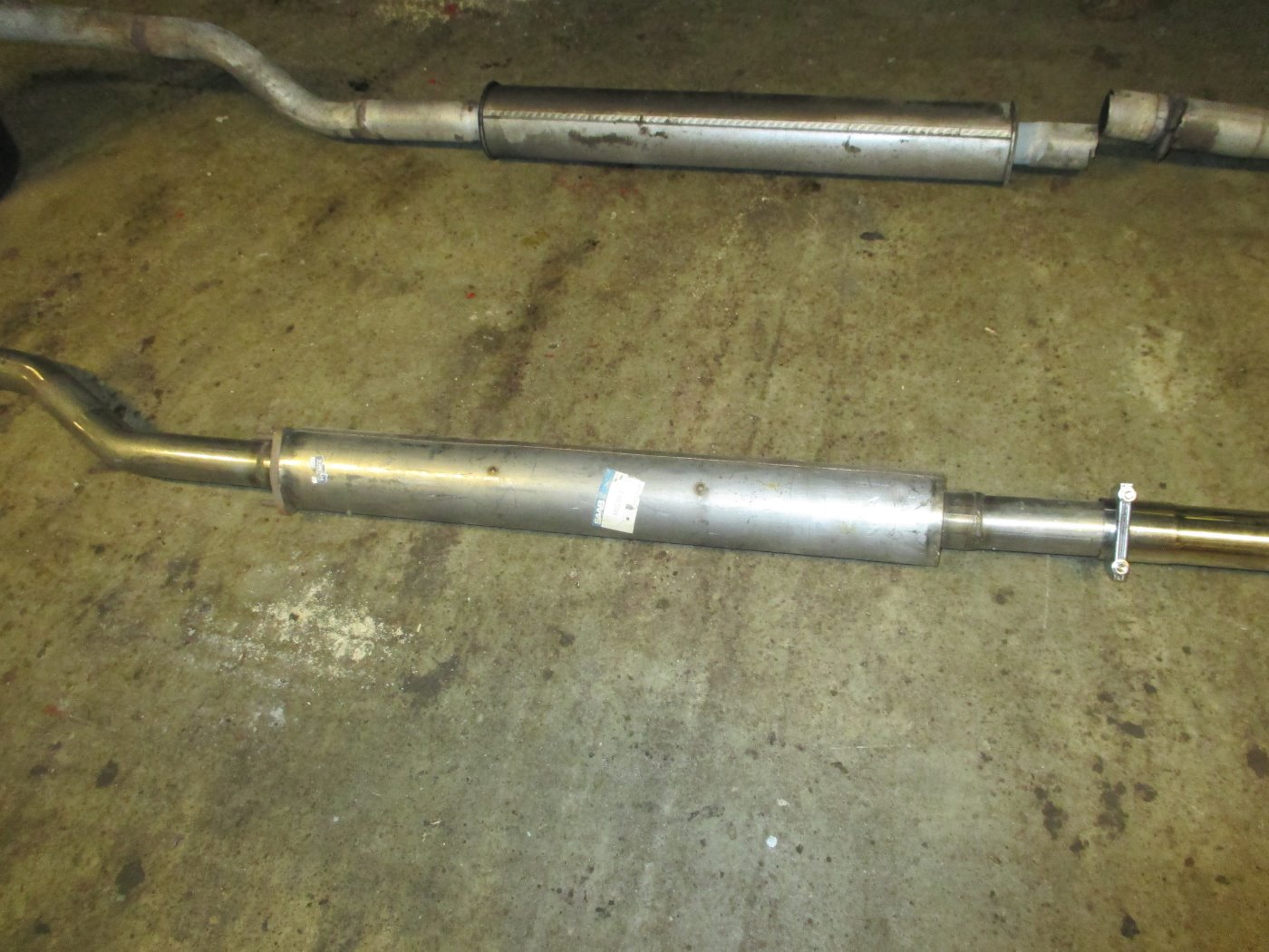

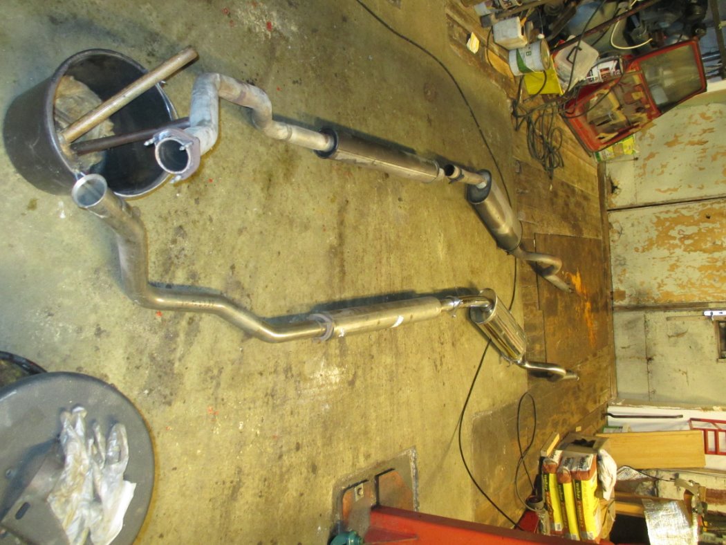

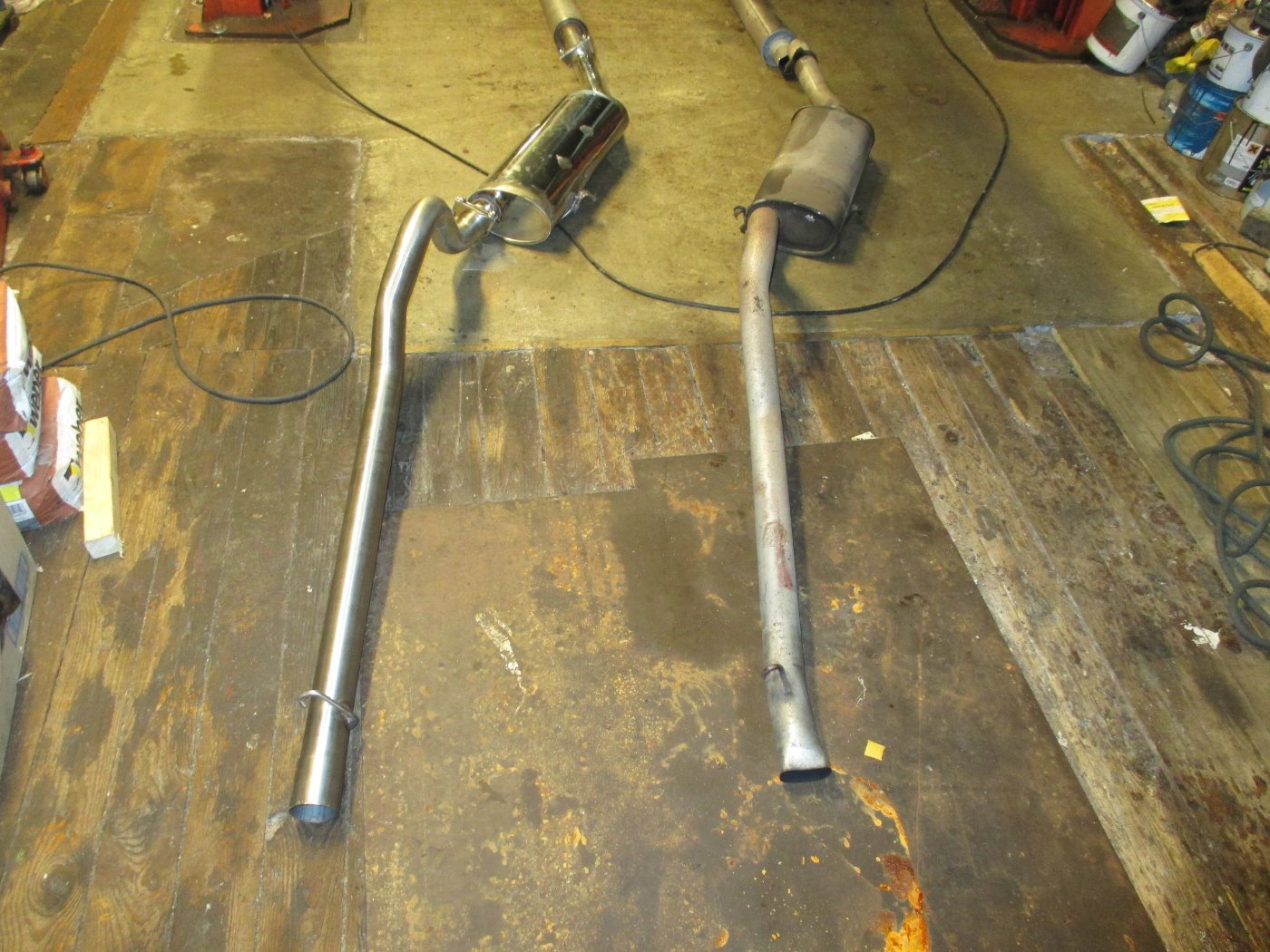

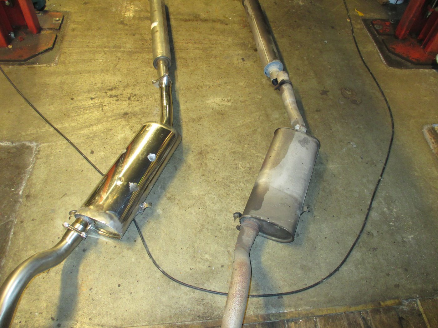

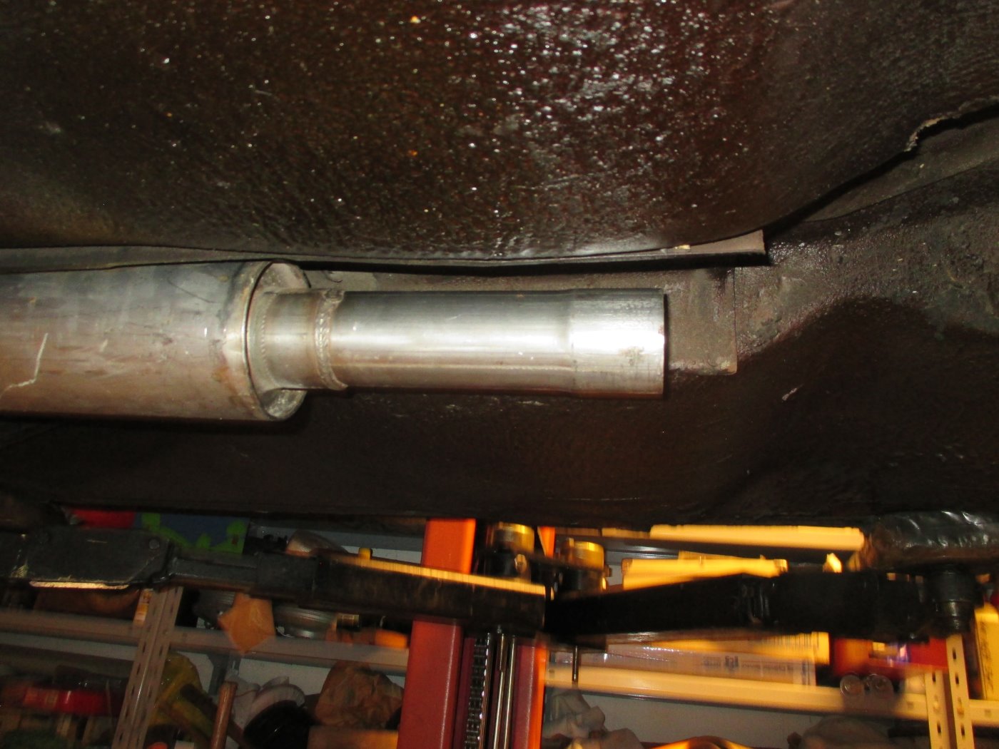

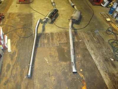

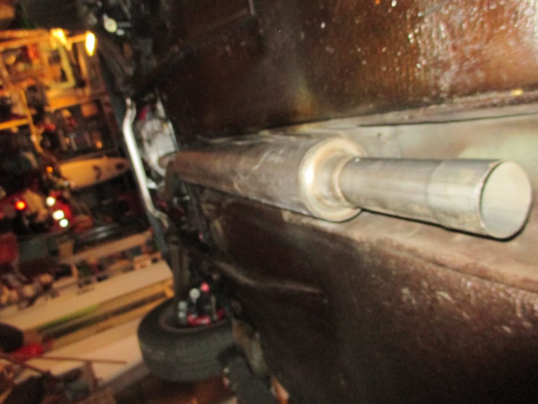

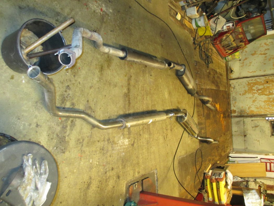

Desuden var det tid til at skifte udstødningen. Forrøret er utæt mellem rør og potte. Er svejst et par gange, men det holder ikke.
Købte et rustfrit forrør i Svensk Saabklub til "Røde" for 5 år siden, og i fredags hentede vi potte og bagrør hos Raka Rør i Gøteborg.
Potte og bagrør/halerør passer fint, men forrøret skal afkortes ca. 1" til 1 1/2" i længden og skal udvides igen, eller røret skal skæres af afkortes og tig svejses på igen. Metoden er ikke helt på plads endnu.
Lækre stumper og endelig får jeg et fuldt rustfrit udstødningssystem til cab-en

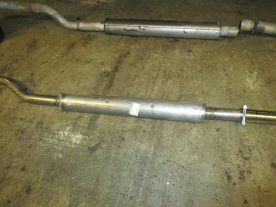

Det gamle købte jeg hos Saab i 2008. og forrøret er færdigt, og bagpotten samt halerører er halvtræt.
Her er billeder af det nye system, sammenlignet med det gamle:

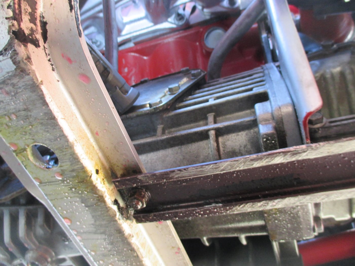

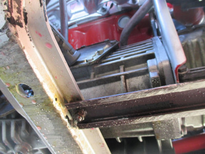

Det blev kun til ca. 800 km i caben sidste år, efter komplet renovering af mekanikken og det er ikke rigtig blevet til nogle km i Lady DI i år, pga et "lille" irreterende problem.

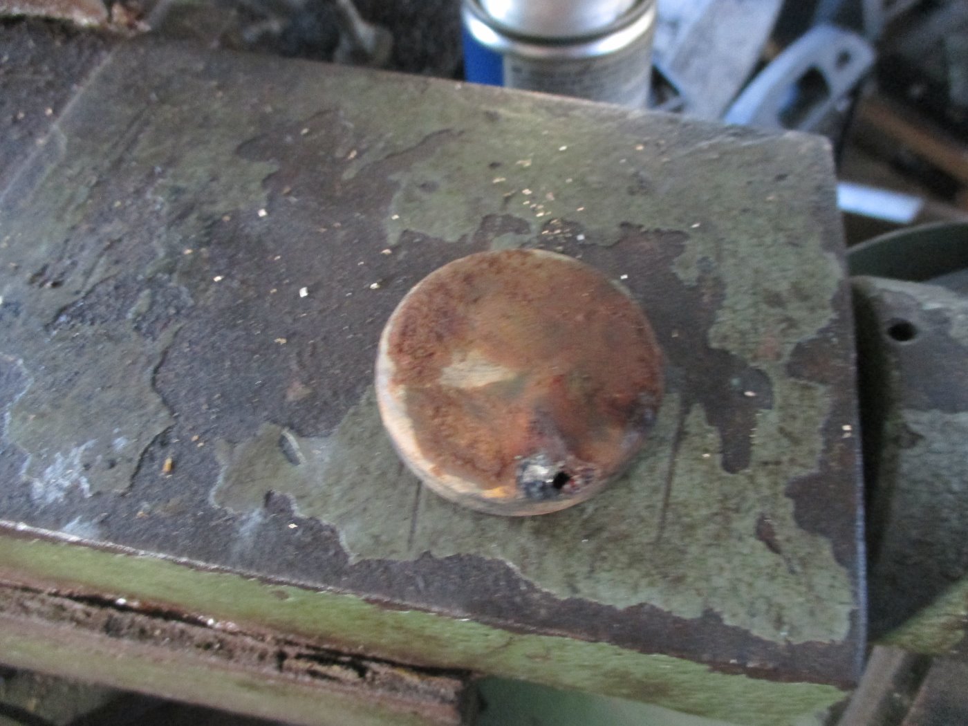

Der var en lille lækage af glykol, umuligt at finde den, kikkede over alt, alle slanger, alle forbindelser, nix nul lækage.
Efter en køretur: En lille smule pink glykol i alu tvær profilet under motoren
Havde den på liften i november og NEMSAAB kikkede og sagde, prøv lige at kikke det !
Hvor ?
Det !
Der på den der prop det, der kommer lidt glykol fra den !

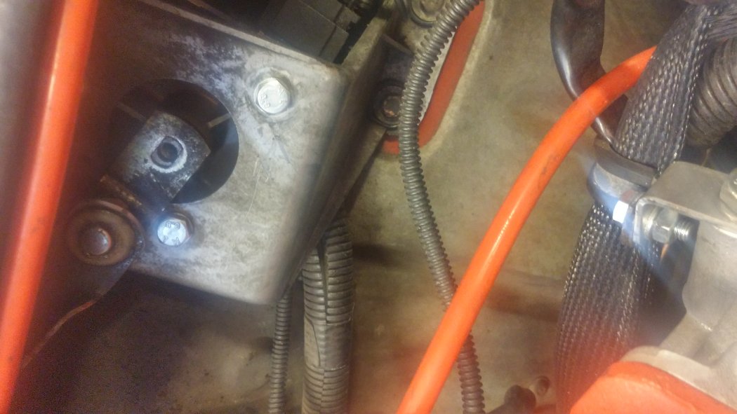

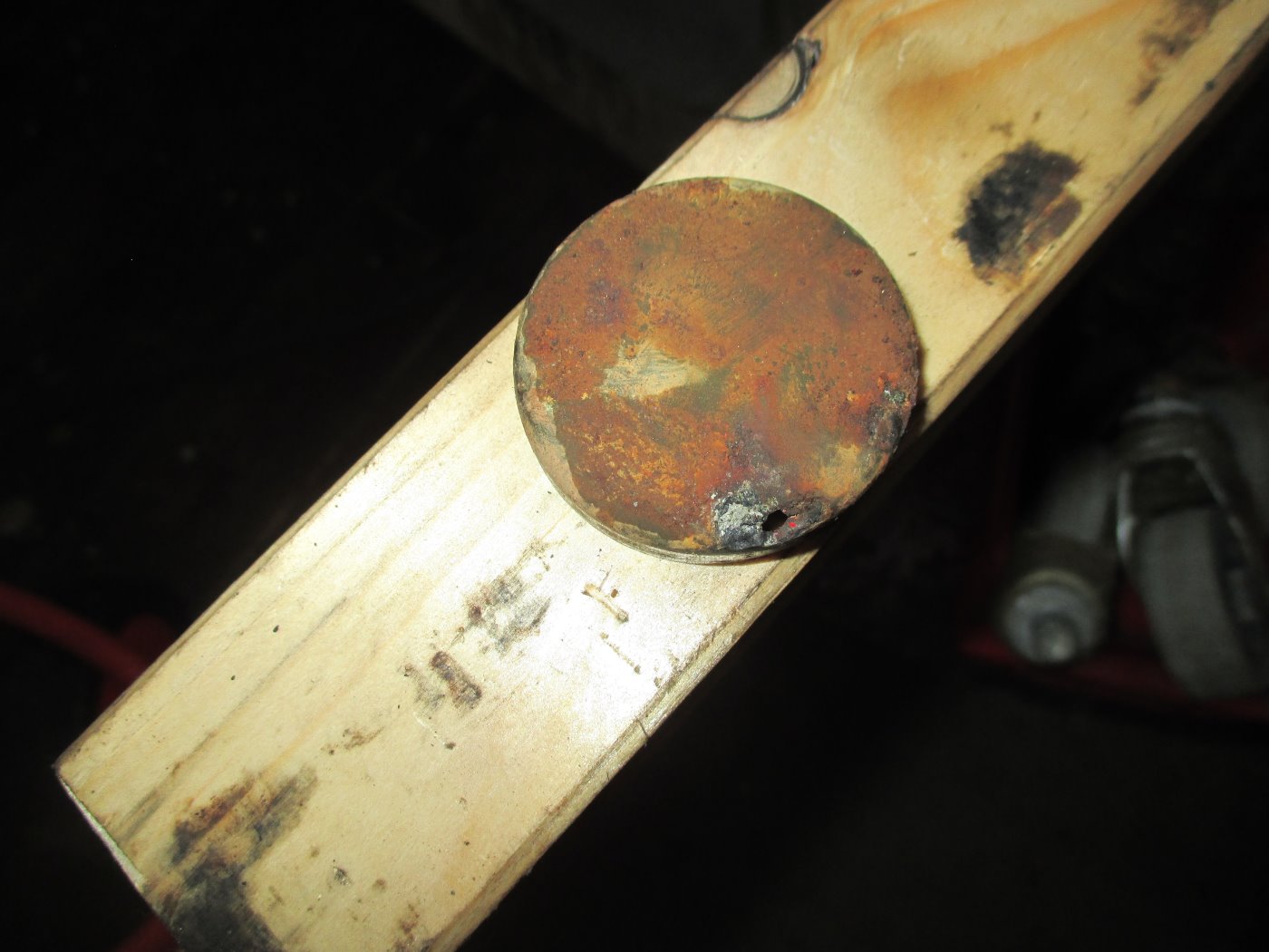

Hvad hulen. Det eneste der ikke blev skiftet på den motor og i det motorrum var frostpropperne på motoren, og ganske rigtigt et lille nålehul i front frostproppen
FÅK.

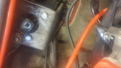

Nå der skulle en Saab prop i så den kom hjem fra Tyskland for et par uger siden, og er blevet monteret i dag.
Saab har hendigvis en aftapningsprop under udstødningsmanifolden hen mod agter enden af motoren, så hele systemet kunne tømmes.
Fik proppen ud med en lang skruetrækket og et godt slag, så drejede toppe af proppen ind i blokken, og den kunne hives ud med en knipex.
Fik drejet et værktøj til montage af proppen, således at den kunne monteres uden vold og uden mulighed for at bøje kanten af proppen.
Igen meget plads og ikke nemt at komme til.
Motoren ser heldigvis meget fin ud indvendigt, ingen rust i støbegodset.
Lille drilske røde djævle motor....
Hvor ?
Det !
