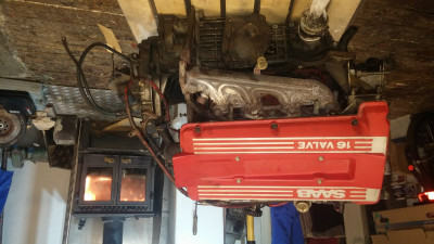

Turboen er ude og godt begyndt motor renovering

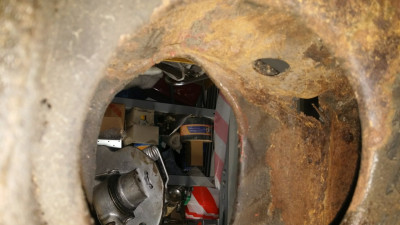

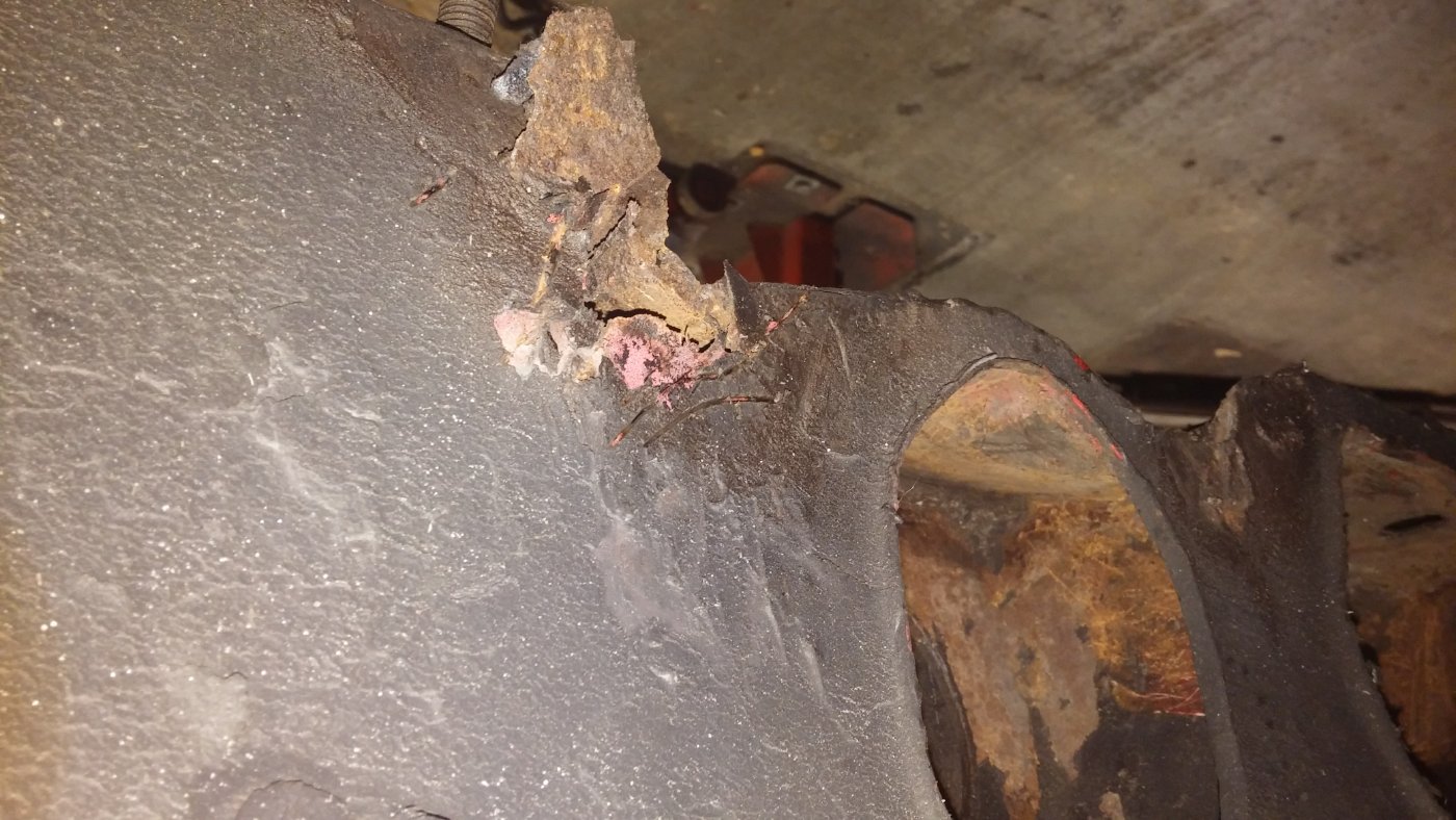

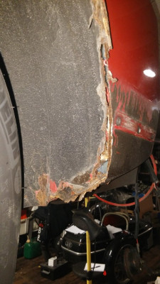

Nå men jeg gravede lidt i bilen i går.
Fin og sund på nær højre forskærm i bunden.
Ormen har været der. der noget der ligner en stregkode, mon det er noget fra en gammel skade.
Eller det er nok stregkoden på en "Peroni øl flaske" .-)
Den kommer jo fra Italien, der er de gode til at bule skærme mv,
Nå men der kommer ny skærm på, den er på lager og der kommer nye dele i skærmkassen.
Det er nu det skal ordnes, når alt er adskilt og "maleren alligevel kommer på besøg"

Re: Viking garage, OG900 Cab renovering
29. jan 2019, 18:27
Og 9oo og deres svejst skærme :roll:
Kan man stadig få inderskærme til dem ?
For jeg tror det er hurtigere at skifte en komplet inderskærm, istedet for at lappe på den gamle :!:
29. jan 2019, 18:29
Sørgeligt. Mild saltsyre.. :cry:

Drømmen ville være at bygge om til trionic styring, men det rækker evner og tid ikke til. :mrgreen:
Vognen har ikke kørt vinter i DK men nord Italien kan godt møde sne og fugt.
Og hvem ved hvad der er foregået de første år.
Nå men heldigvis er det kun galt der.
Resten er fint...

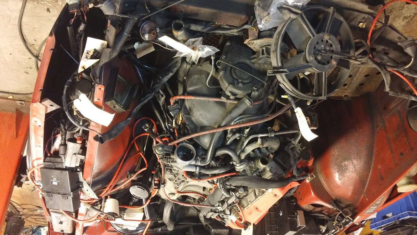

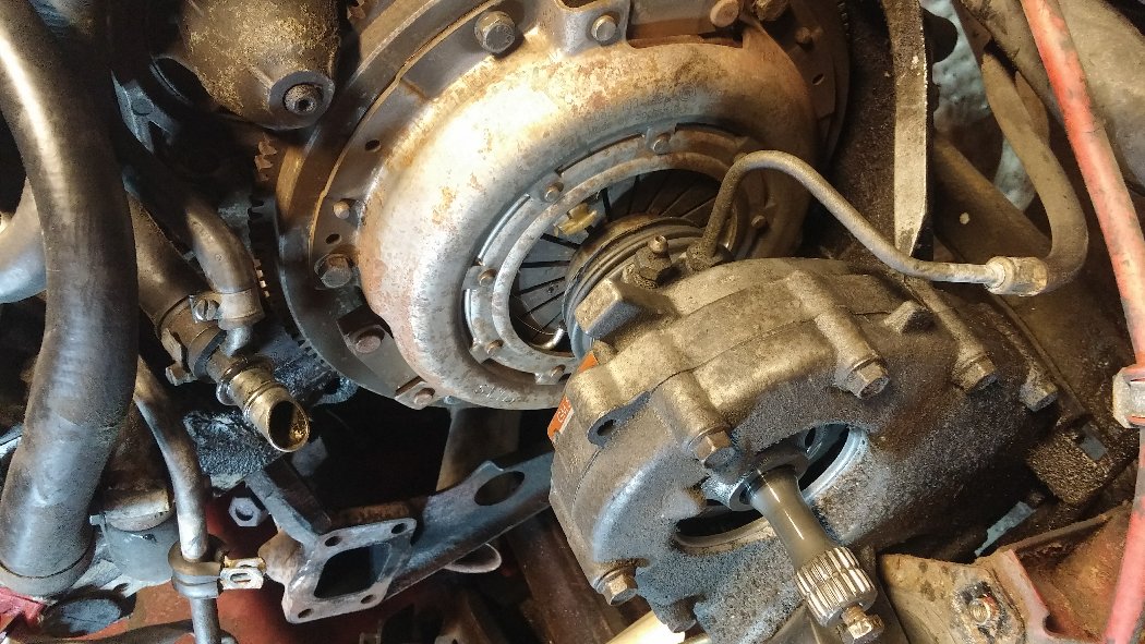

Nå men spaghetti junction er ved afkoblet.
Mangler lige et motorophæng og ligge ring i koblingen.
Så kan komfuret hives op .
30. jan 2019, 21:52
Spaghetti junction.
En fest for en slangetæmmer.
31. jan 2019, 21:24
Man skal da ikke fjerne gearkasse for at skifte kobling i en velbygget bil.

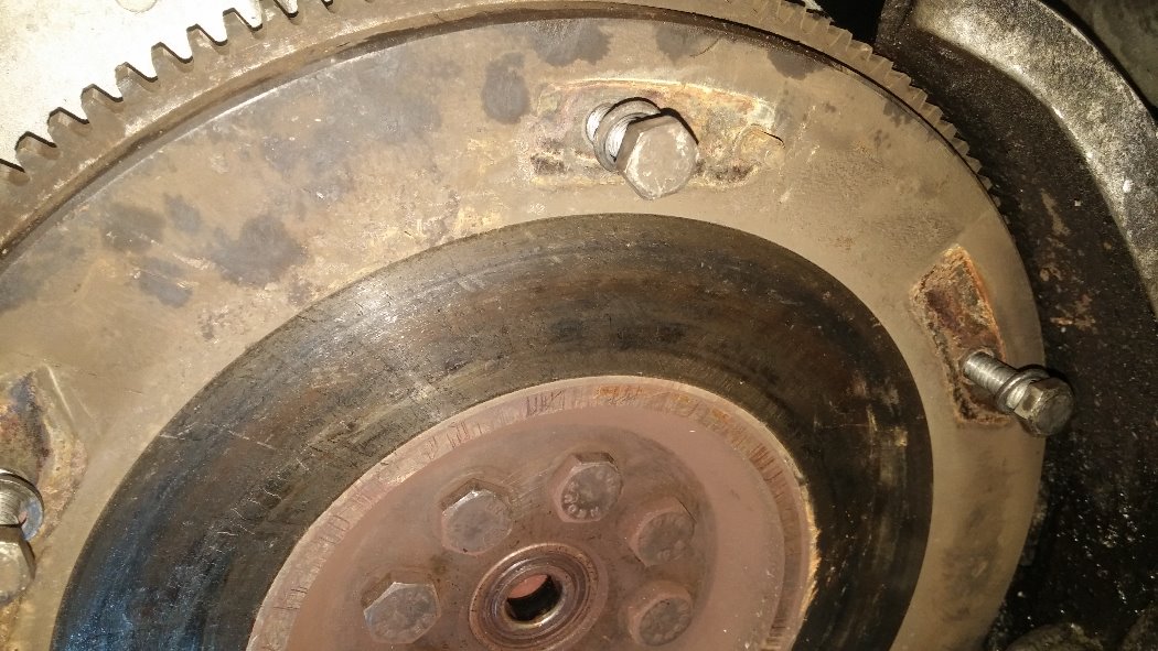

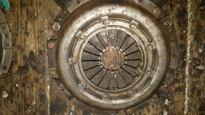

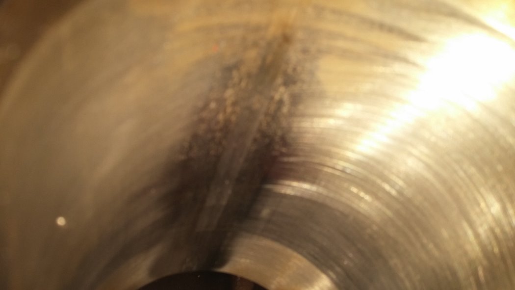

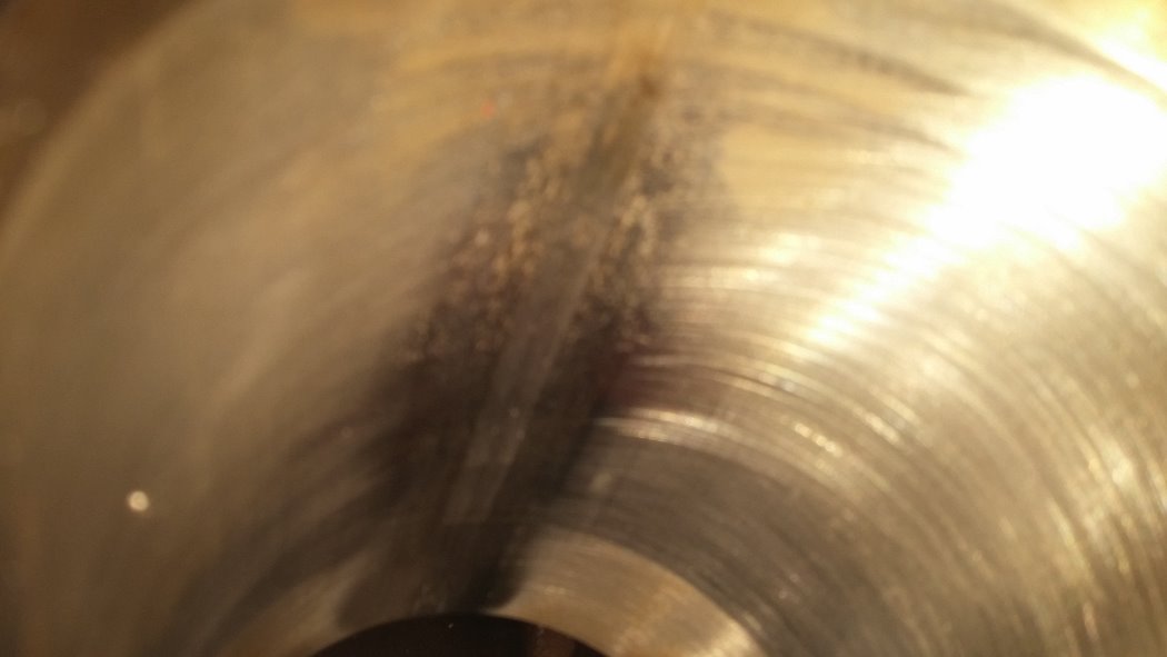

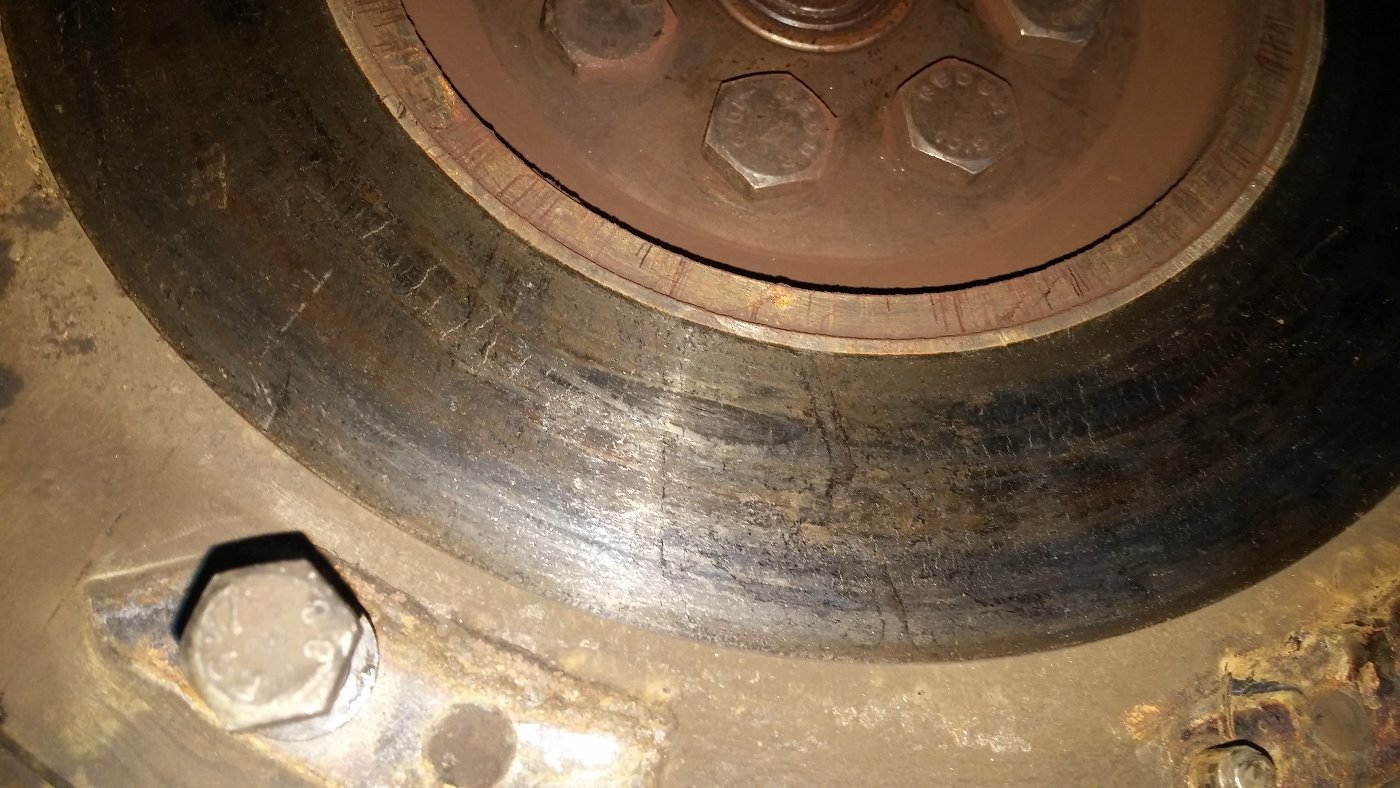

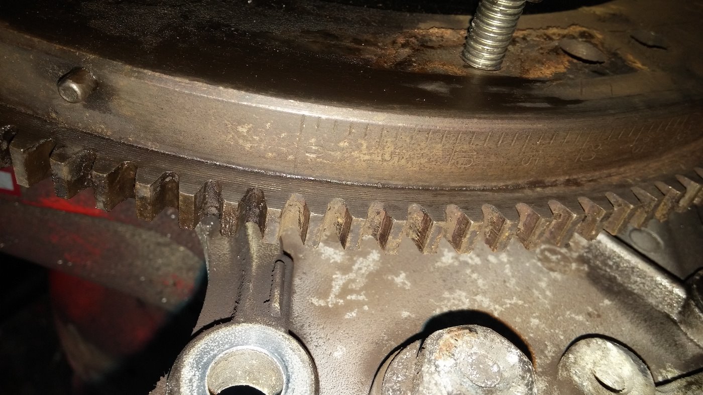

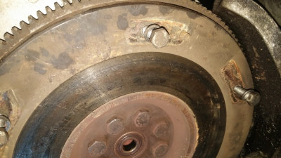

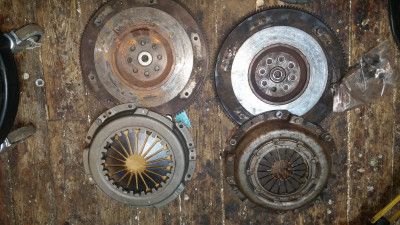

Svinghjulet ser lidt " spændende " ud.
Har heldigvis et andet på lager..
Men ok efter 31 år og bjergkørsel. Så vil der være lidt slid på koblingsfladen...
Den får også et nyt leje i svinghjulet.
Det virker fint meeen, det er hulens begravet når det giver op...

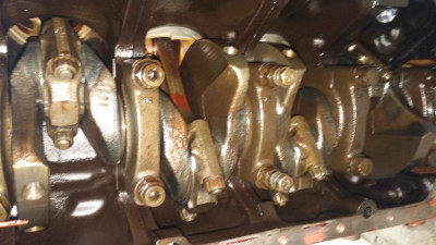

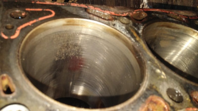

Motor skal op af hulle i weekenden.
Alt er løsnet, der mangler kun at blive fjernet nogle ledninger samt DI ledningsnettet...
Så starter rense festen.... og motor - gearkasse separationen.

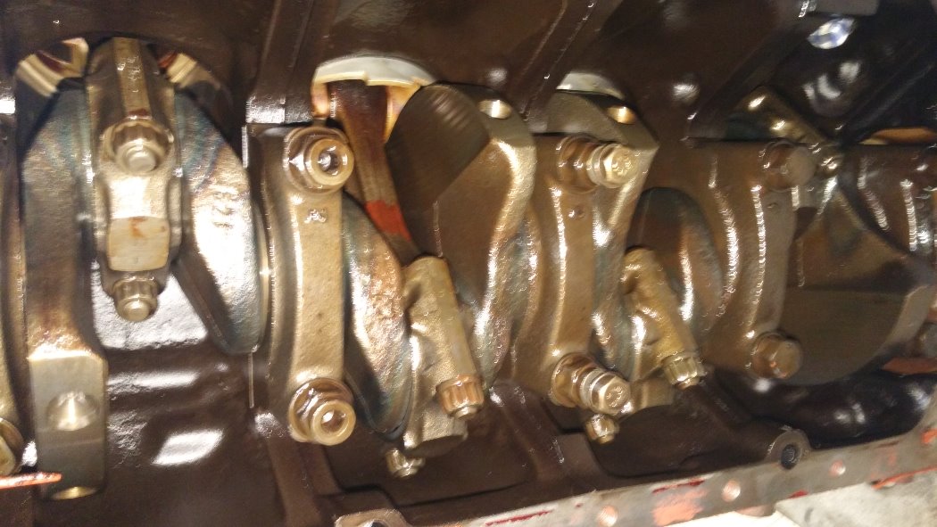

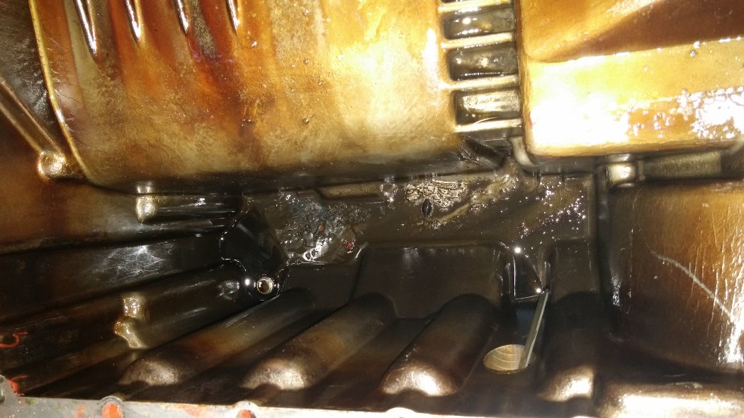

Glæder mig til at se hvor meget slam der er i bundkaret.
Motor olie skiftet hver 5000 km. med fuldsyn Castrol Edge olie de sidste mange år....
2. feb 2019, 07:13
Lidt slid :shock:
Det svinghjul har været meget varmt, men kan reddes med en afdrejning.
2. feb 2019, 07:25
Det er sørme et spændende projekt du er gået igang med.

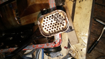

Olie slam i bundkaret jeg gætter det er mindre end 2-3 mm bundslam.

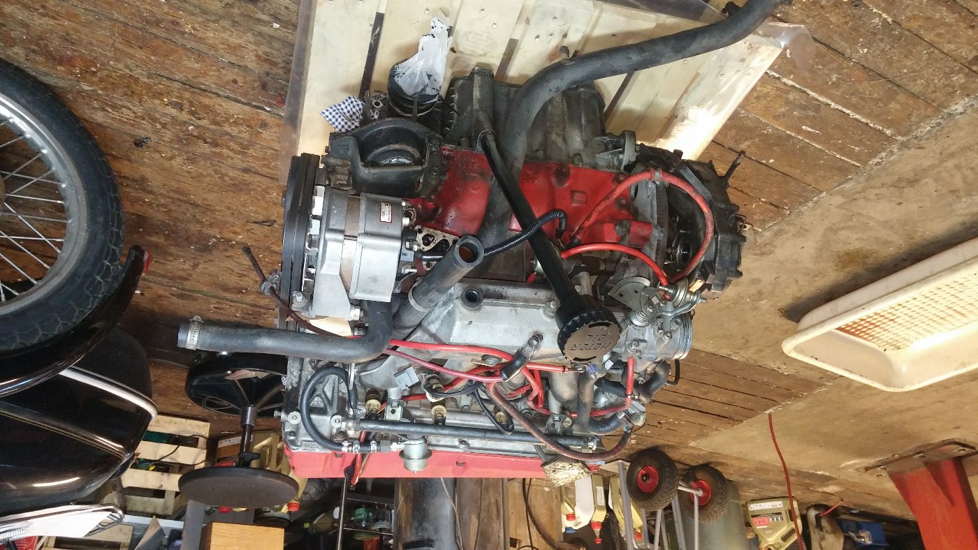

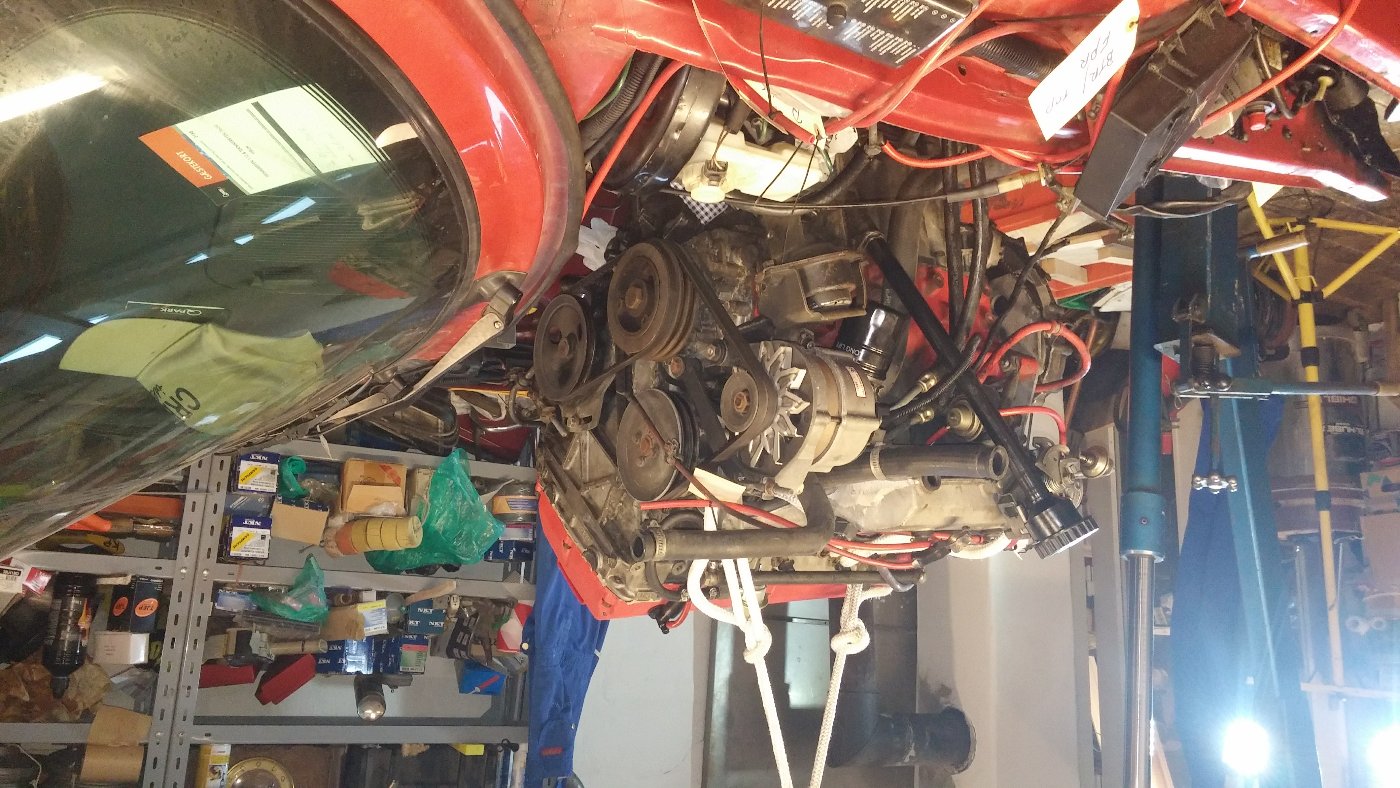

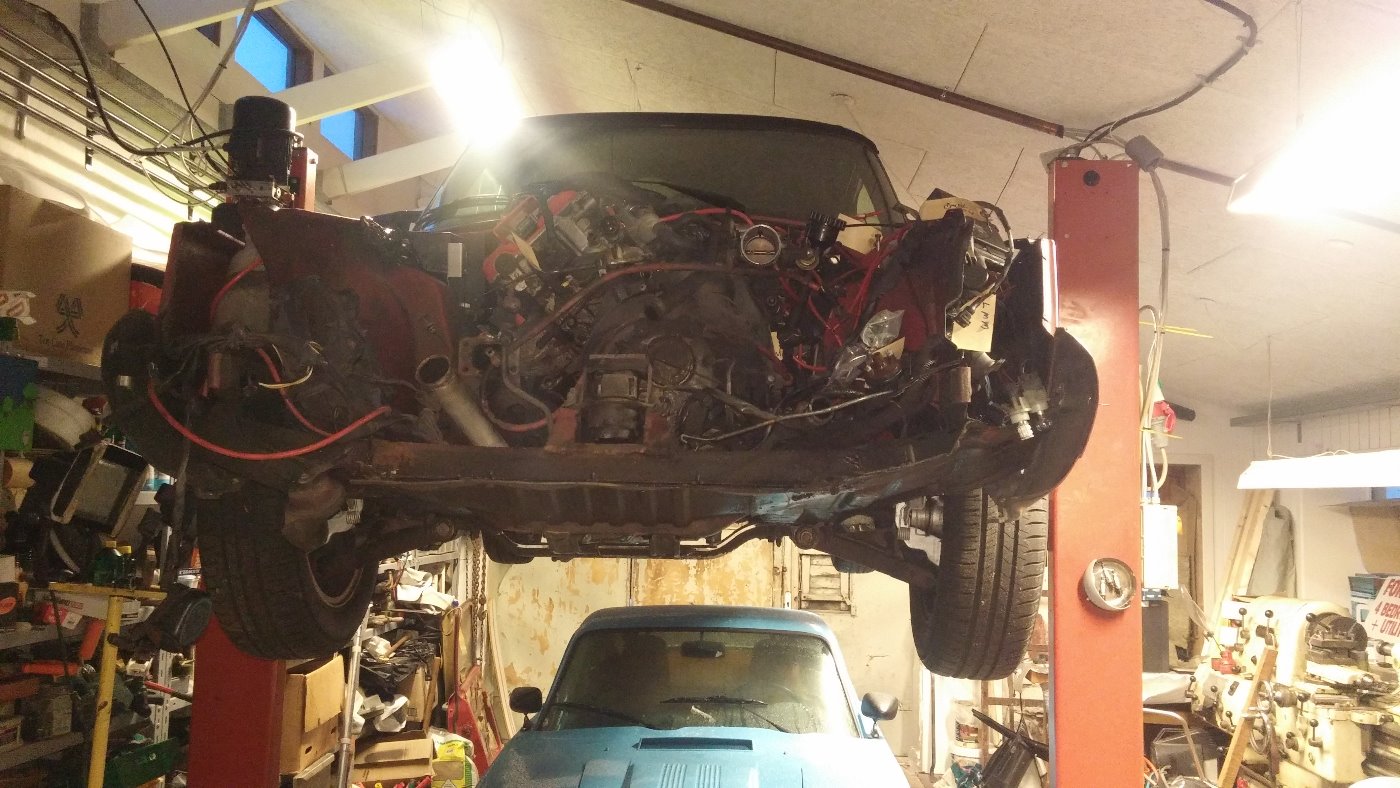

Motoren er flyvende og landede på pallen.
Den hygger sig nu i varmen
2. feb 2019, 16:35
Øv telefonen vender billederne på hoved..
Den må være fra NZ..
Vender dem senere...

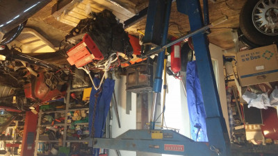

2. feb 2019, 17:06
Elsker min giraf kran.
Det er en 1250kg enhed fra Maskinfabrikken Selecto Randers. Bygget i 1973.
Har arvet den fra min far..
Elsker dansk super kvalitet.
2. feb 2019, 17:40
Skøn giraf. Klumpen vejer 225 kg. Der er ild i pejsen, hvor du brænder mahogni.
Man ser en veteranknallert. Hvilken knallert? :shock:
3. feb 2019, 09:43

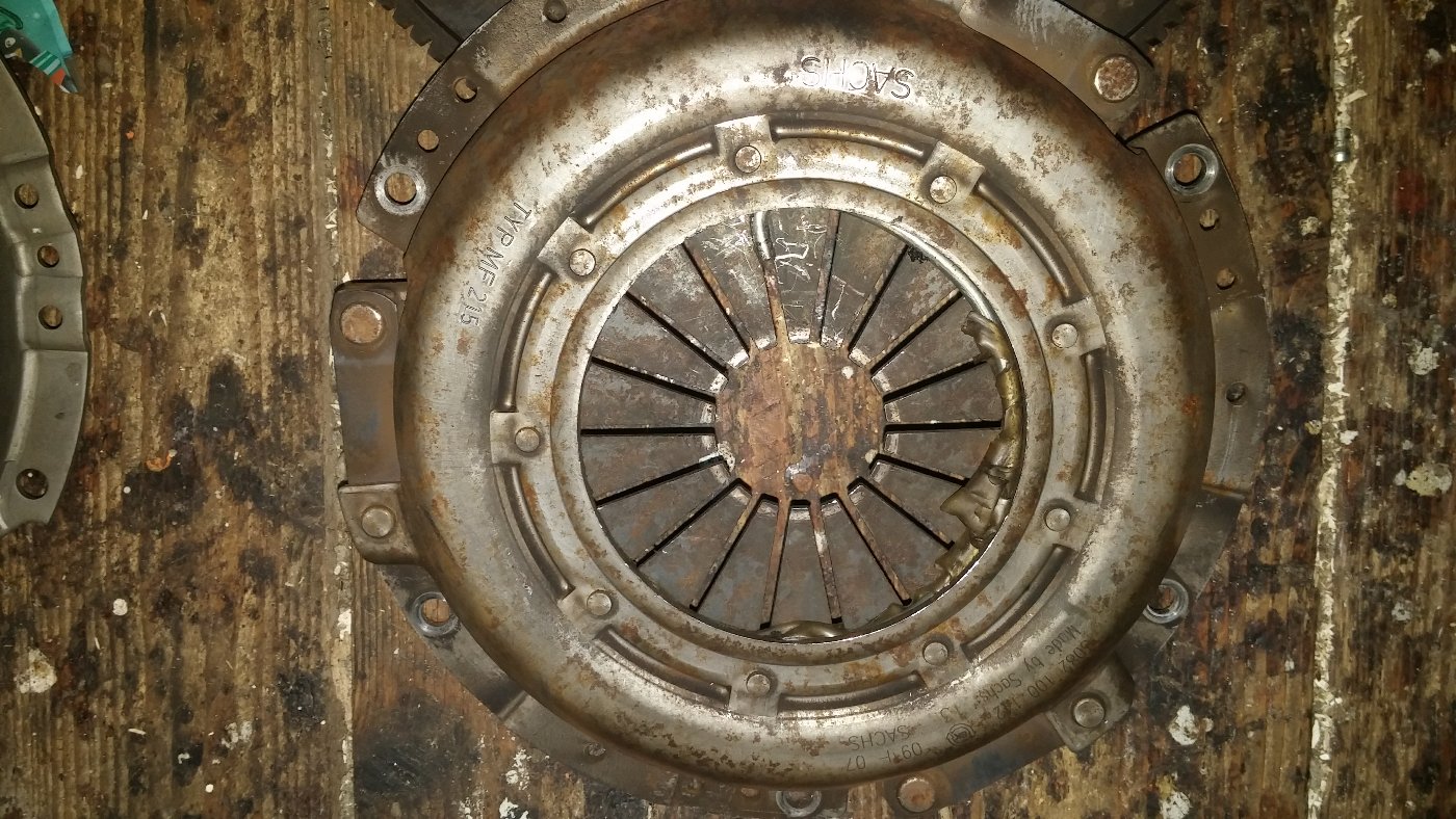

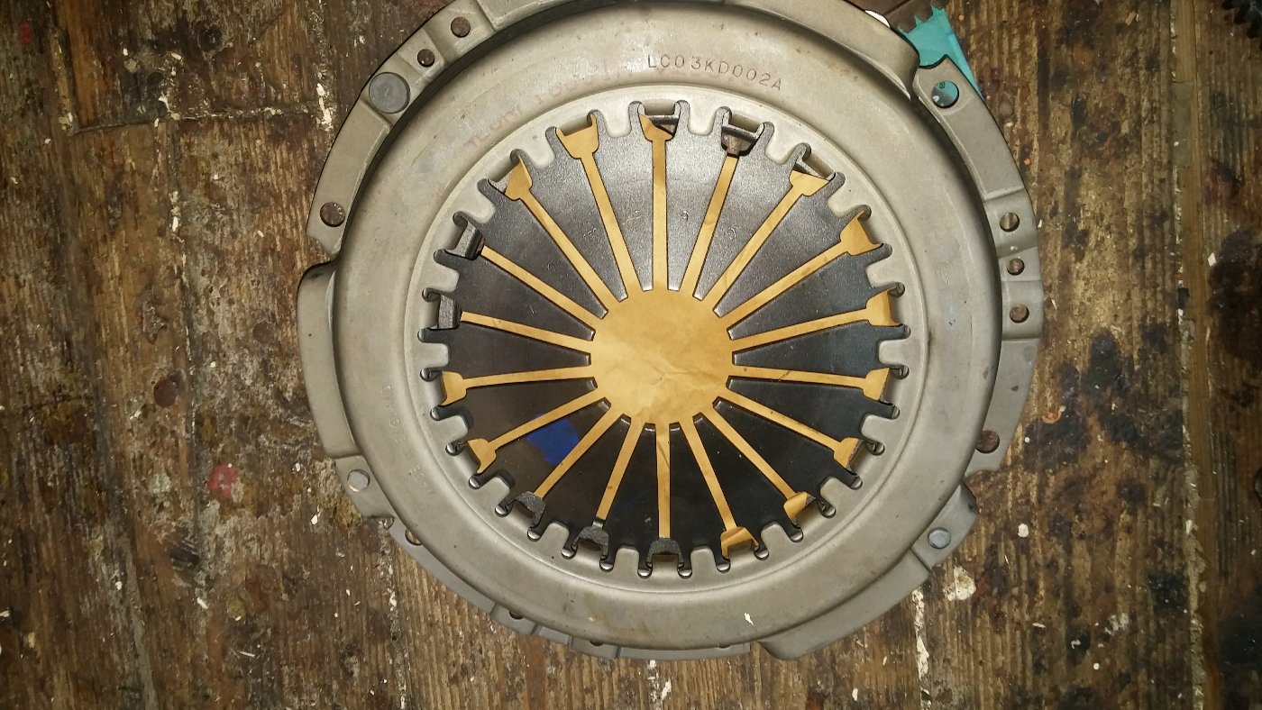

Så er der ny kobling på vej til "Darling"
OG900 svinghjulet bliver udskiftet til et Saab 9000 Turbo Talladega svinghjul.
Mærker på svinghjulet passer så ikke, men den har DI tænding så det går nok.
desuden så kan der monteres en 9000 Turbo kobling. de er meget kraftigere.
De tidlige OG900 Cab lider af myre størrelse kobling, der ikke rigtig kan hold til en turbo motor.

3. feb 2019, 11:32
Den oprindelig kobling har en diameter på 215mm, det samme som en volvo 240.
Ikke helt fantastisk til at overføre momentet fra en turbo motor.
Men de virkede som en sikring således at gearkassen ikke sprang i luften, grundet for meget moment.
Den i SAAB 9000 er på 228 mm. og de findes i 240mm. på en 2,3 AERO, men så passer strålerne på akslen ikke ifølge linket.
Men en standart 228mm kobling burde være rigeligt til gearkassen.
Et ød. mærke er rat at have, og er meget nemt at lave med stor præcision.
Man fjerner indmaden fra et tændrør og skærer et 10 mm gevind, så finder man en 10 mm bolt afrunder spidsen og montere den i tændrøret, således at den kan blokere stemplet.
Tændrøret monteres i cylinder 1.
Så drejer man motoren rund for hånden medurs, indtil den stopper. og sætter et mærke.
Derefter drejer man modurs og sætter et mærke. Ød ligger nu midt imellem mærkerne.

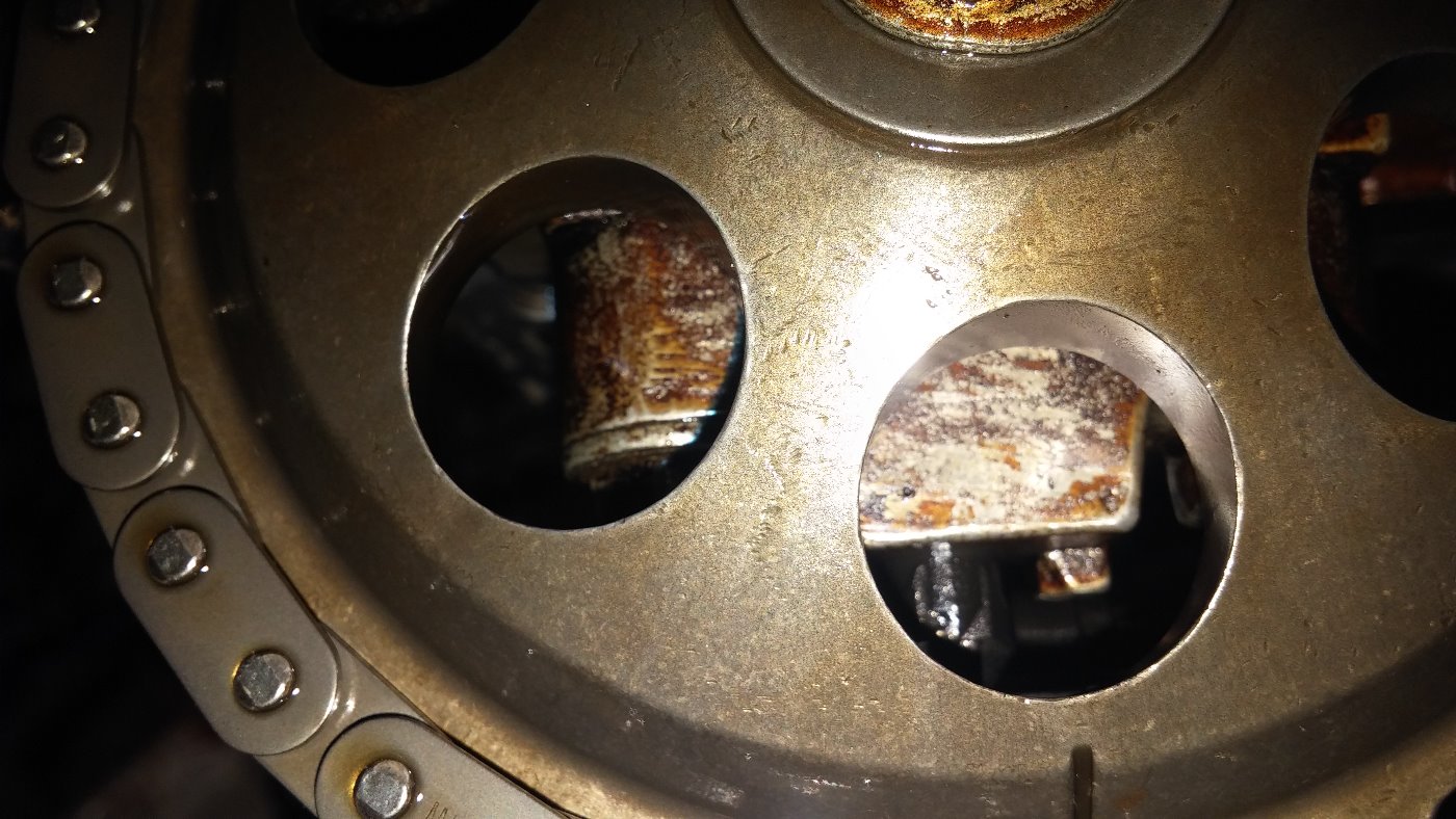

Så er der lidt nyt.
Motor er hevet i stumper og stykker
Den motor der sidder i er en fabriksombytning fra Saab, Arlöv 10 md. 1999.
Selve blokke er støbt i 4 md. 1993.
Den har fået +0,5 stempler, men er stadig på std. hoved og plejllejer.
Ingen tvivl om at den har haft en utæt toppakning eller revle i topstykket, for på det ene stempel var der kun et meget tyndt sodlag der nemt kunne fjernes med en "benzinklud"
Trak stempel #4, det er lidt brunt ned af siden. Hmmmm.
Krumtappen har nogle sjove farver på slag. Med sølerne er super fine.
Hovedlejer og plejl-lejer ser fine ud. De er ikke slidt ned til Cu laget.
Olie pumpe og andre ting er også fine.
Noget sært, så er den samlet i endegavlene uden klinger pakning eller fydende pakning.
Det må være Italiener style... :roll:
Nu er planen at hive indmaden ud og så en tur i vaskemaskinen med blokken og alle delene..
Jeg afrenser dele og går i gang med mikrometerskruen mv.
PS aner ikke hvorfor billeder er "NZ style" med bunden i vejret,
Prøvede at vende telefonen i dag, men det hjælper heller ikke... Må hellere i gang med digi. kammeraet, det vender ikke billeder sært..
4. feb 2019, 14:57
Det ser udtil jeg gættede nogenlunde rigtigt med hensyn til slam i bundkaret, 2-3mm :D
Boy
4. feb 2019, 16:04
Den er helt fin med slam i bunden. Ingen overaskelser der.
Der er lidt vand. Det kommer fra separationen mellem blok og gearkasse. Der kom et efter strint fra blokken.
Eneste fremmeslegmer i bunden er lidt pakningsmasse fra toppedæksel paknings-guf..
Der er ikke adskildt pga. Kolaps, nærmere pga. nu trænger mange ting og den savlede mange steder.
Så er det nemmere af hive orglet op og friske med nye stumper.
Alene at få de øverste trianglet ud og tandstangen ud har tjent motor op halingen hjem.
Nogen går til ridning andre er til jagt og fiskeri, jeg går i værkstedet og får sjælefred.

7. feb 2019, 13:41

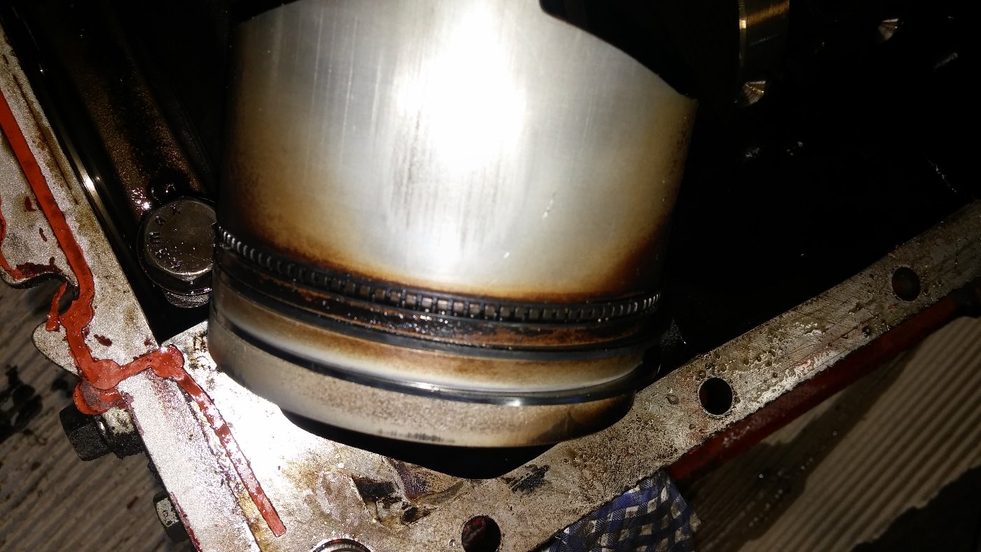

Så blev alt hevet ud.

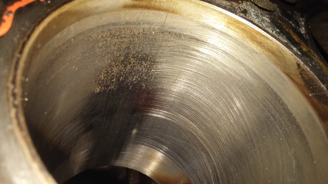

Der er rivninger på alle stemplerne på indsugningssiden og aflejringer i cylinderne.
Den har været ret lun på et tidspunkt.
Sikker før min tid.
Kan løses billigt ved honing, polering af stempler og friske stempelringe. Quick and dirty.
Eller den tunge vej:
Boring af blokken, nye smede stempler, vejning og tilretning af plejlstænger, afretning af blokken og ballancering med det nye svinghjul.
Saab OG900 Cab er sjældne og de falder ligesom ikke i pris, og vi har ingen børn
Så vi må se.

Så kom koblingen i dag.
Det blev en AP kobling der opgrader fra den lille og 900 kobling til en kraftigere Saab 9000 turbo enhed.
Større diameter, kraftigere trykfod osv.
Kræver et Saab 9000 svinhjul, samt en kobling der passer med høj gearsakslen/drev akslen.
Forskellen i de to ses tydeligt på foto

Surt med ridserne i cylinderne.
Hvis du går efter den dyre løsning med afretning af blokken, og topstykke.
Så er der et par ekstra ting der bør kontrolleres.
Først er der forbrændings kammerets totale volumen, så kan du beregne dit nye kompressions forhold.
Ideelt skal det være det samme som den motor Di modulet stammede fra.
Det bør du nok under alle omstændigheder, da du skifter topstykke fra en anden model.
Og så bør timingen af knastakslerne Kontrolleres/justeres
8. feb 2019, 12:16
Når jeg kikke på cylinderne er det ikke ridser, mere afsætning af aluminium fra et meget varmt skørt...
Honing og friske stempler kunne nok løse problemer.
Men hvor finder jeg lige nye Saab stempler i den korrekte sortering ???
Det er vist ikke muligt.
Havde det været en sugemotor ville det være nok med polering af stempel og honing af cylinderne..
Men en turbo motor er presset og så er der ikke plads til den slags fixer-rier...
Så enten en anden blok med gode stempler eller friske stempler og boring osv....
Blokken bliver som en Saab 9000 turbo. Samme type stempler, samme type topstykke osv.
Men der er en del ting der skal tjekkes og justeres...
Glæder mig til den nye kobling. Ordentlig trykfod og kraftig lamelpakke.

Det med svinghjulet at det skal være fra en 9000 motor.
Er lidt misinformation!
Et kompetent maskinværksted kan uden problemer Lave nye bolthuller og huller til styr der passer til den anden trykfod.
Samtidigt med at svinghjulet, bliver drejet af, og afbalanceret.
8. feb 2019, 17:04
Det kunne ligne mærker efter stempelslag. (Piston slap) :shock: :cry:
Bare tæsk motoren og tun bilen ordentligt og kører fra Güzmul og Abdelslam i deres Tretyrkere.. :lol: :lol: :lol:
8. feb 2019, 18:07
Nu har jeg Saab 9000 svinghjulet på lager. Det er lige til at klappe i motoren...
Det var fra den motor der blev lagt i Silver Aero, den tidl. ejer fik most...
Motoren i Silver Aero, er en Saab 9000 Talladega blok, med Talladega knaster og 9000 topstykke.
Kører rigtigt fint i Silver......
Den største forskel mellem 900 og 9000 grundblokken er endegavlene.

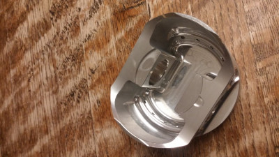

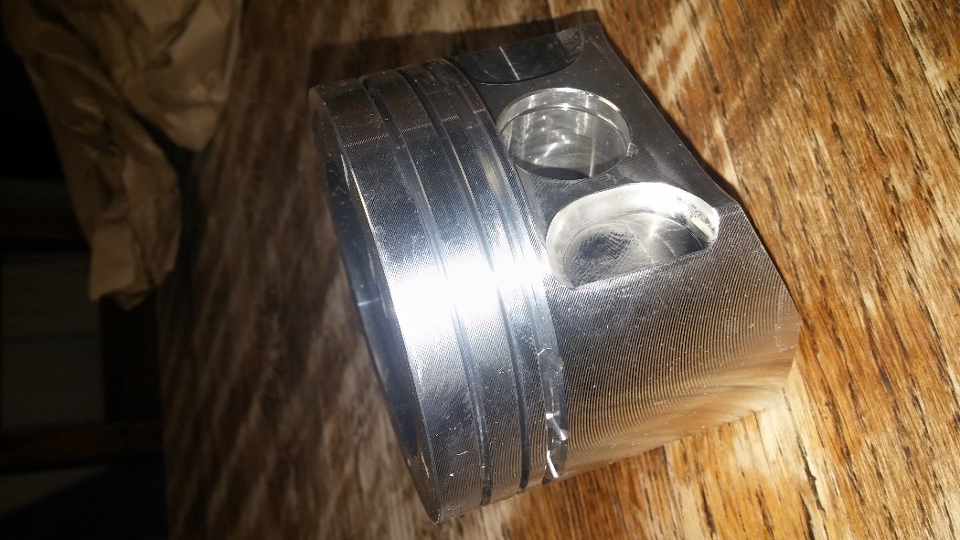

Faldt over et sæt smedede stempler til din motor-
https://www.abbottsaab.com/product/woss ... -oversize/
De har også en ståltoppakning, hvis toppakningen er et problem på denne motortype.
Begge dele er anerkendte mærker, og meget brugt inden for tuning af motorer.

Køber stempler hos Scandix, de har tyske smede templet i overstørrelse "2".
Blokken bliver afrettet og boret hos Esbjerg Cylinder Service. De laver fantastisk kvalitet
Alt afbalanceret og så er den frisk til en omgang igen.

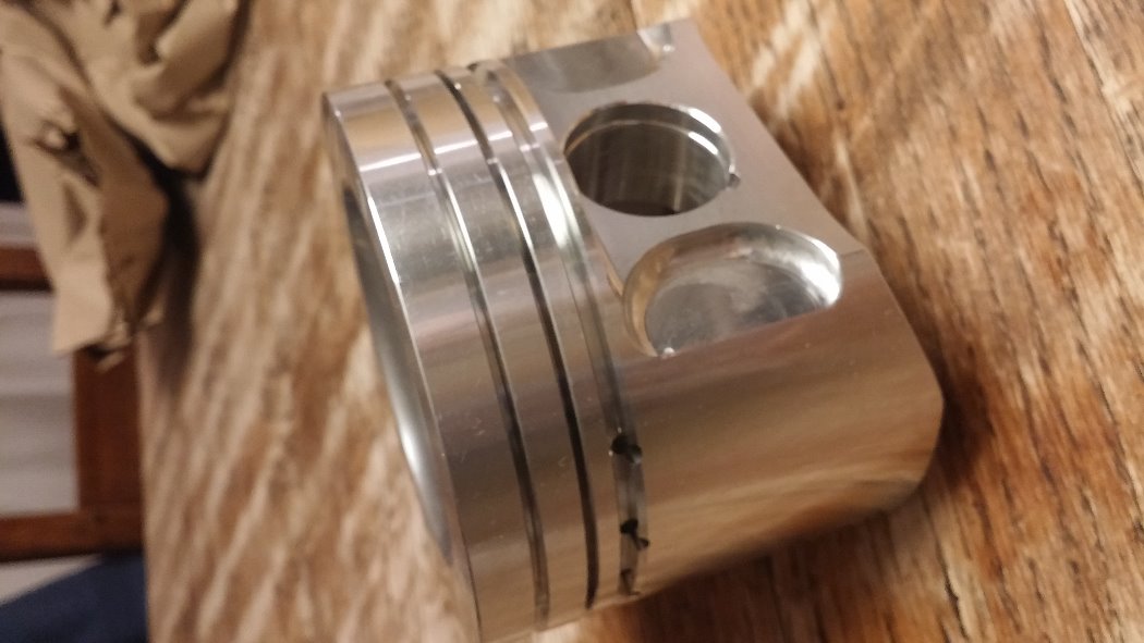

15. feb 2019, 09:31
From Sweden with love...
Ny forskærm og div.
15. feb 2019, 09:32
Pure Saab Classic "porn"
Umm nice
Overstørrelse 2. Od 91 mm i bunder af skørtet.
Så burde den også have nye MaxSpeed rods / plejlstænger, meeeen det rækker budgettet vist ikke til.
15. feb 2019, 14:08
Dyrt legetøj.
Pilene på stempeltoppene skal vende bagud. :wink:
15. feb 2019, 14:57
Det lyder helt rigtigt.
På motoren med de eksisterende stempler, vender pilen "frem" på motoren. ( hen mod generator og drivremme )
Men motoren er vendt rundt, så motor frem er ind mod kabinen. :roll:
Svensk logik... :wink:
eller jeg vil hellere kalde det ægte Svensk Saab genialitet. 8)
Da man kan skifte koblingen uden af rive hele "klaveret" i tusinde stumper...

10. apr 2019, 20:00
"The tunnel of love" som Dire Straits sang da bilen var ny har slået til igen.
Hulens til konstruktion..
Rust i højre tunnel.
Nå men heldigvis er alt væk fra motorrummet, så der må de indkøbte nye pladedele i og op på hesten igen.

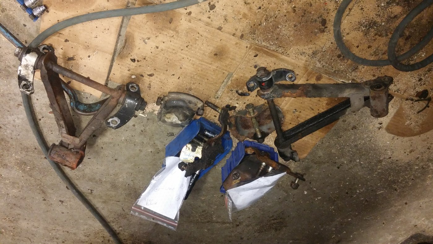

10. apr 2019, 20:07
De øverste triangler har det fint, men bøsningerne har gået " kødets gang "
De var nogle blik bag ophængspunkterne, sad bare og flød, de røg ud... :lol: :lol:
(Det er gas)

10. apr 2019, 21:38
Her er en der repper tunnellen på en sen OG900. (den har ABS).
https://www.mig-welding.co.uk/forum/thr ... air.22345/
Så slem er min heldigvis ikke.
I højre side skal der dog skiftes bund og side.
Venstre side er er helt rusfri.
Men ok naturen bider af og til forskellige steder efter 32 år.
