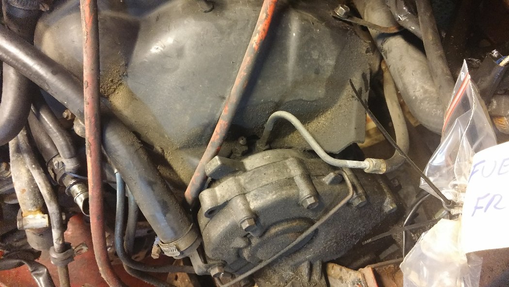

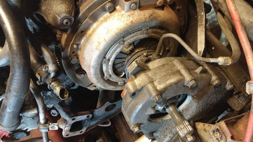

Man skal da ikke fjerne gearkasse for at skifte kobling i en velbygget bil.
Svensk ingeniør kunst i verdensklasse

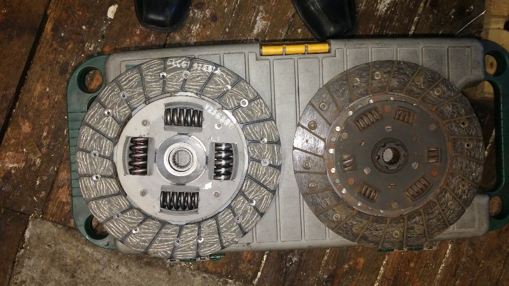

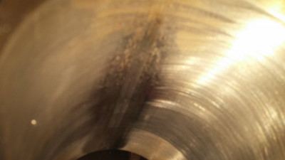

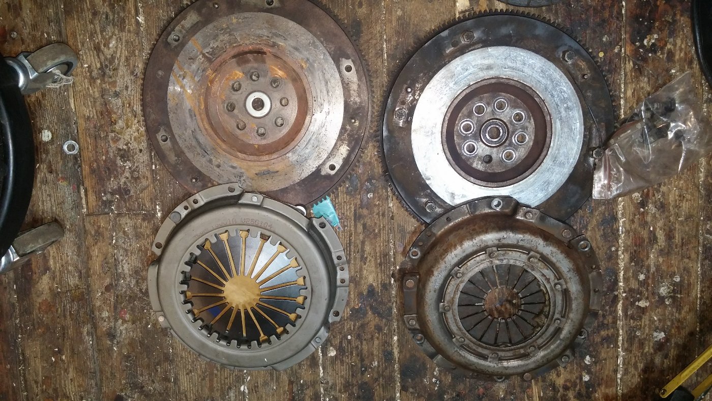

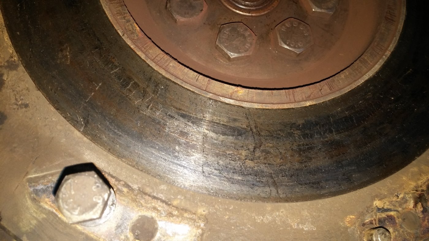

Svinghjulet ser lidt " spændende " ud.
Har heldigvis et andet på lager..
Men ok efter 31 år og bjergkørsel. Så vil der være lidt slid på koblingsfladen...
Den får også et nyt leje i svinghjulet.
Det virker fint meeen, det er hulens begravet når det giver op...

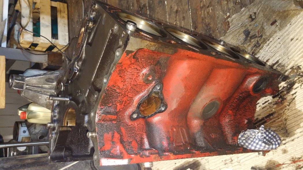

Motor skal op af hulle i weekenden.
Alt er løsnet, der mangler kun at blive fjernet nogle ledninger samt DI ledningsnettet...
Så starter rense festen.... og motor - gearkasse separationen.
Glæder mig til at se hvor meget slam der er i bundkaret.
Motor olie skiftet hver 5000 km. med fuldsyn Castrol Edge olie de sidste mange år....

Lidt slid :shock:
Det svinghjul har været meget varmt, men kan reddes med en afdrejning.
