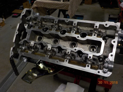

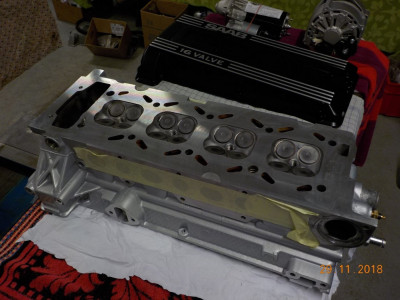

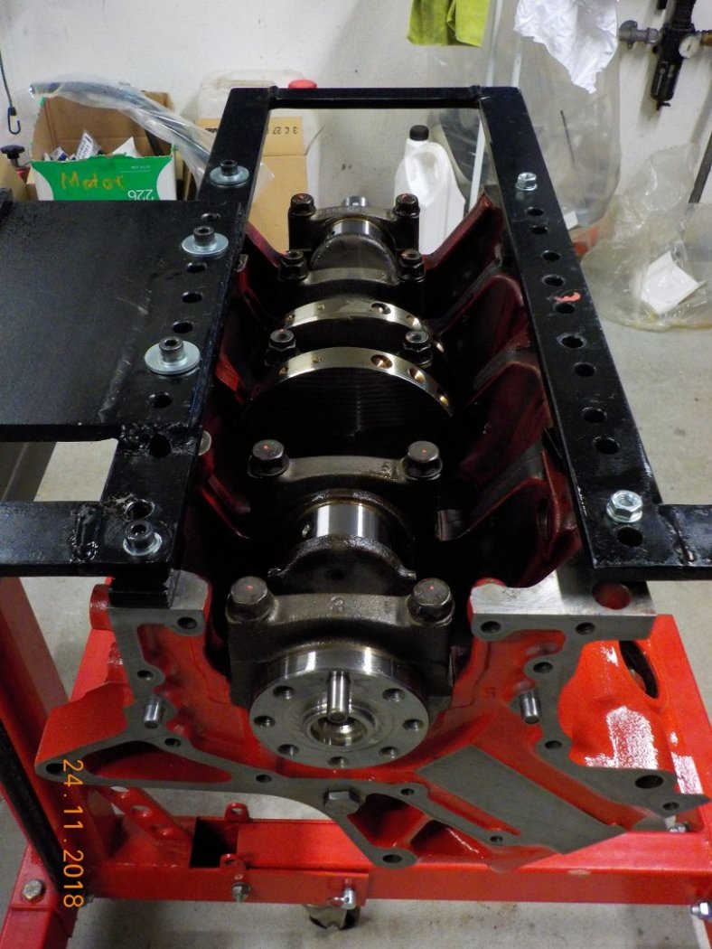

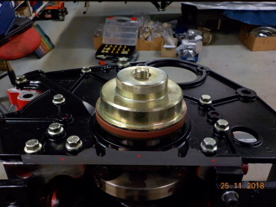

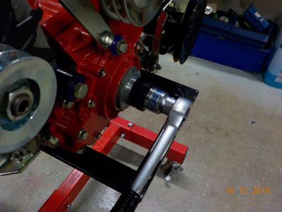

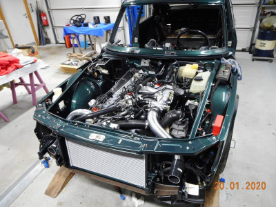

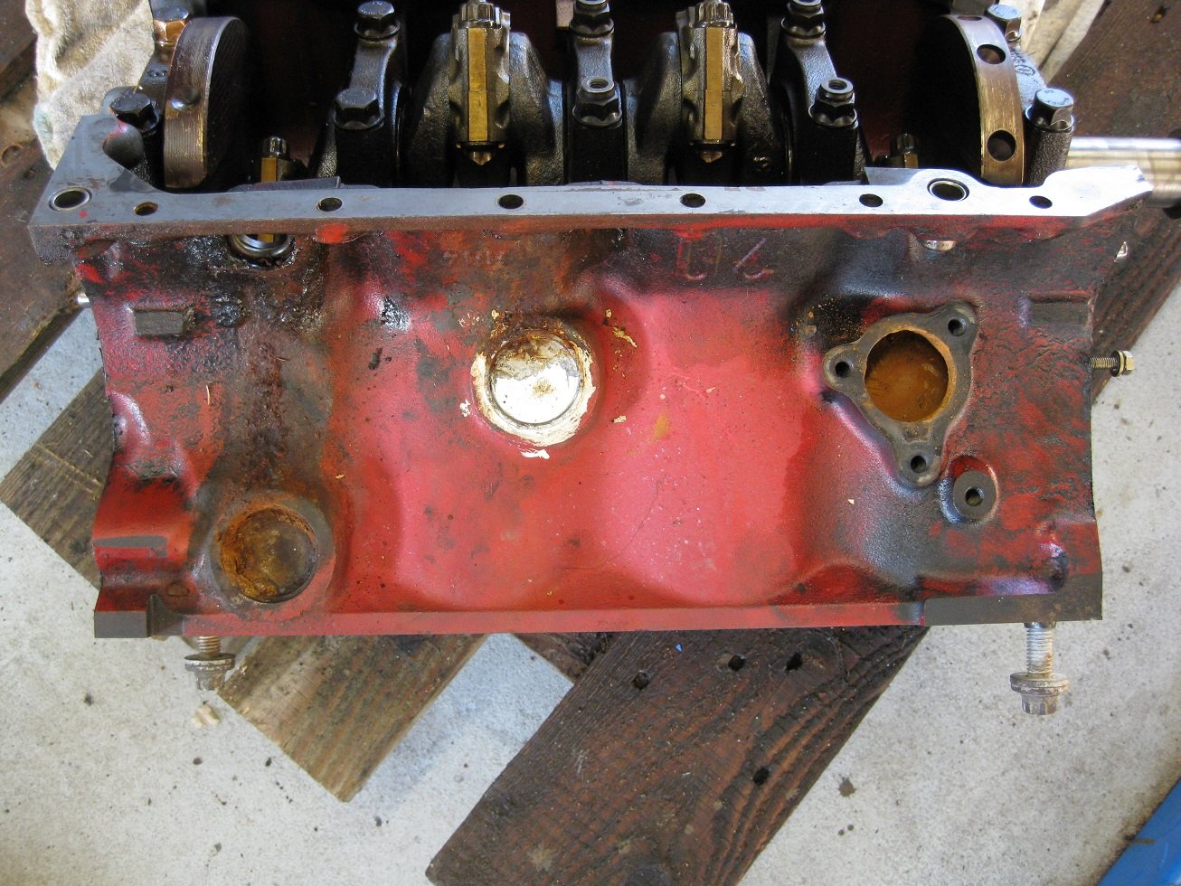

Hjemme fix til motor rep på OG900 etc etc
Hurtig opstilling inde farve valget blev truffet.
Så kom den store dag :D

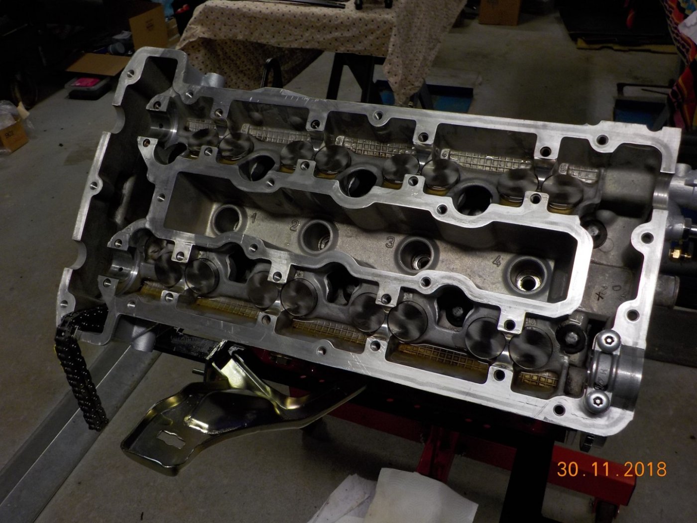

Husk lige at smøre det med vasline inden samling :D

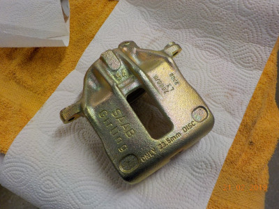

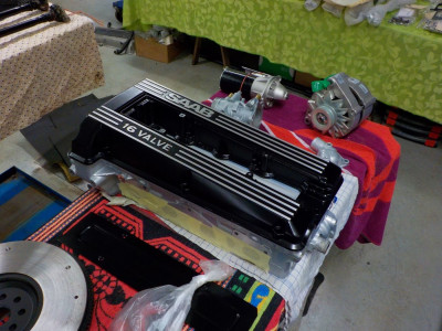

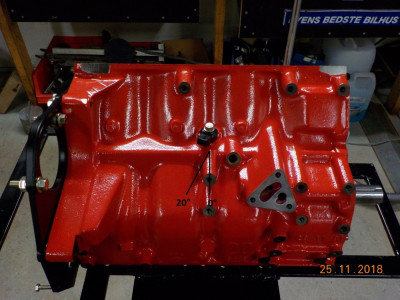

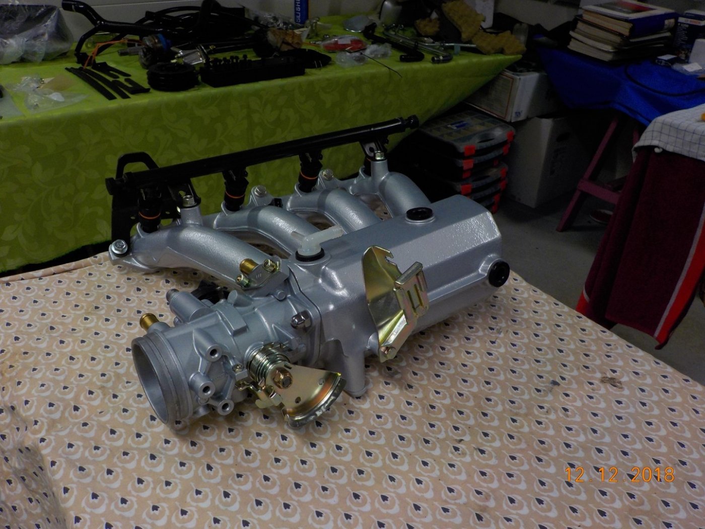

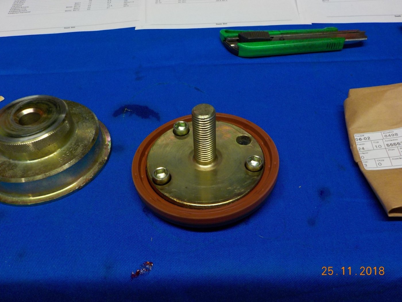

Imens jeg husker det, så skal bankesensoren jo også sidde korrekt monteret :D

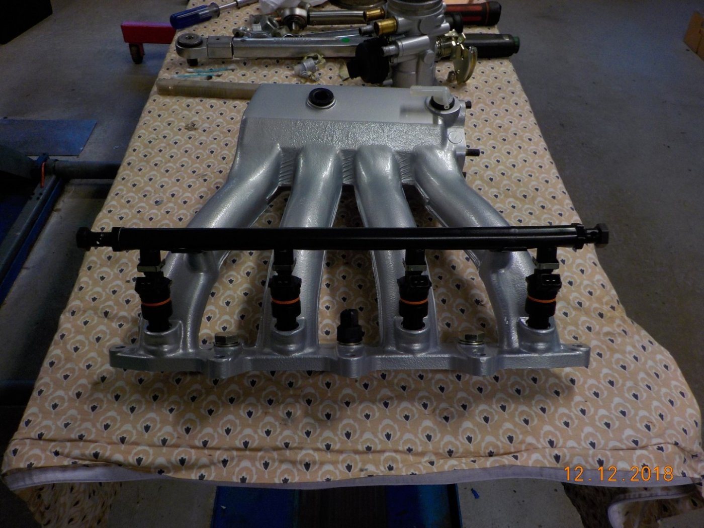

Opfriskning af dyserne ( Lucas)
Indkøb

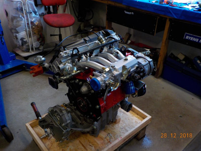

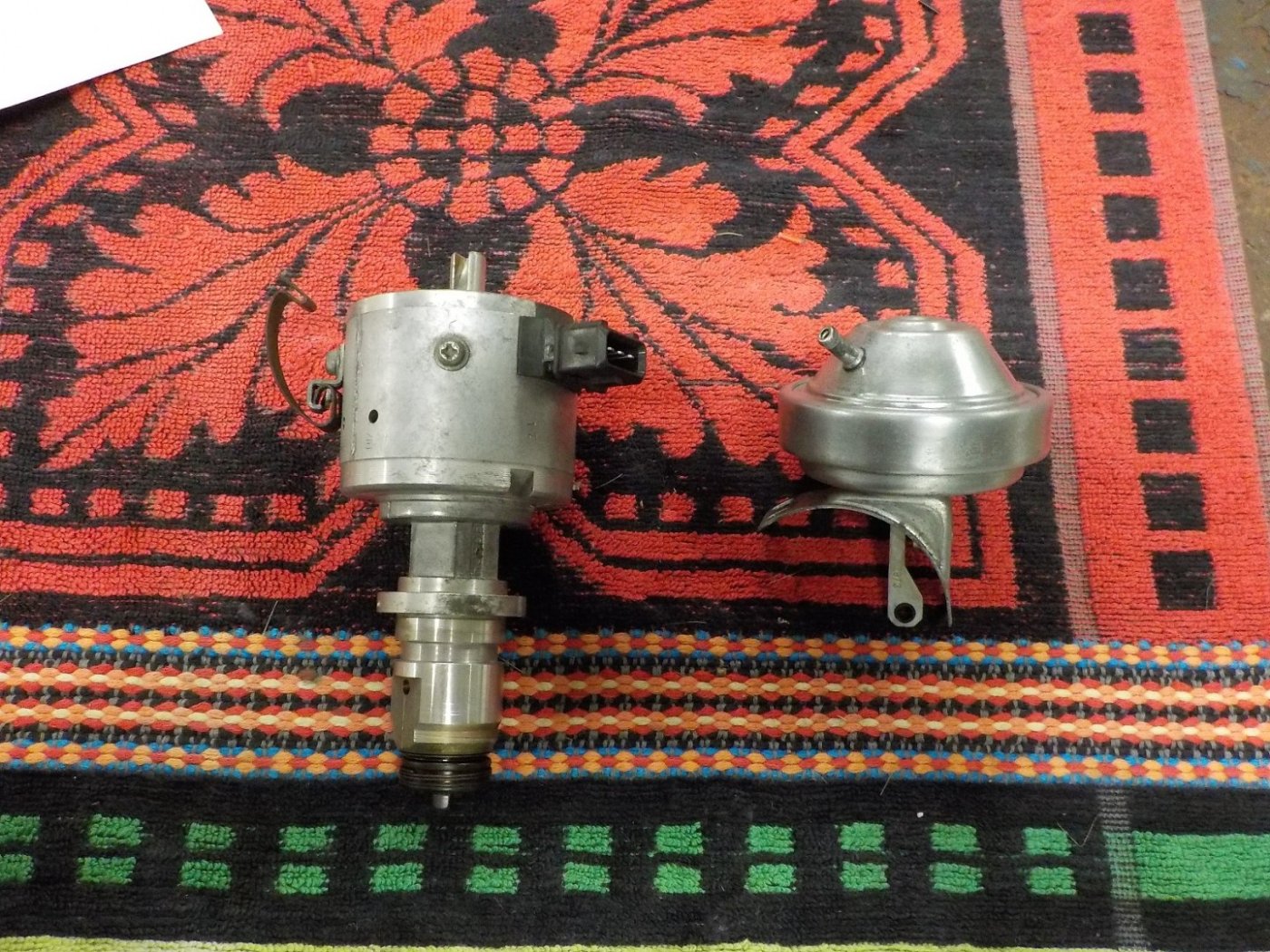

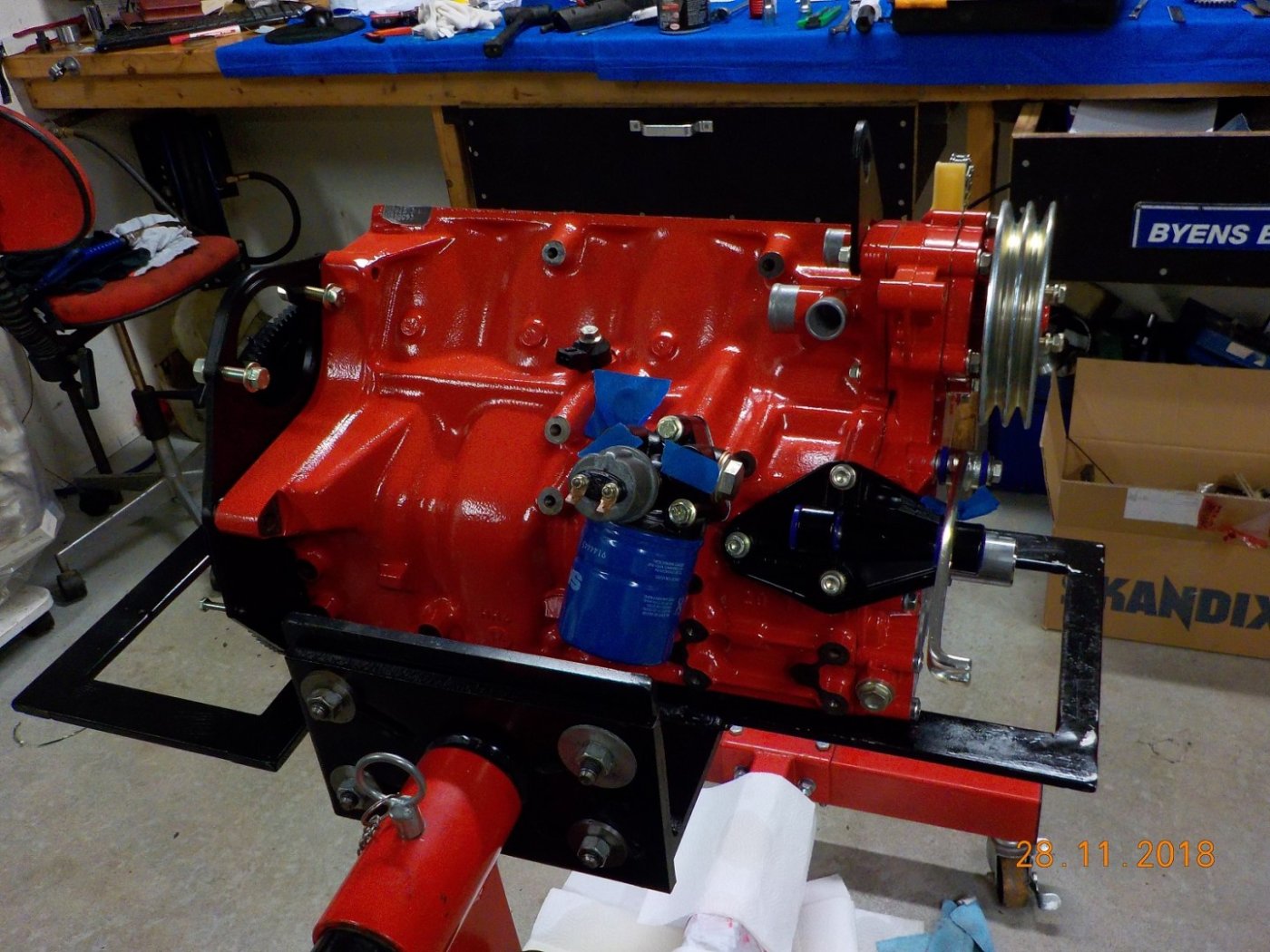

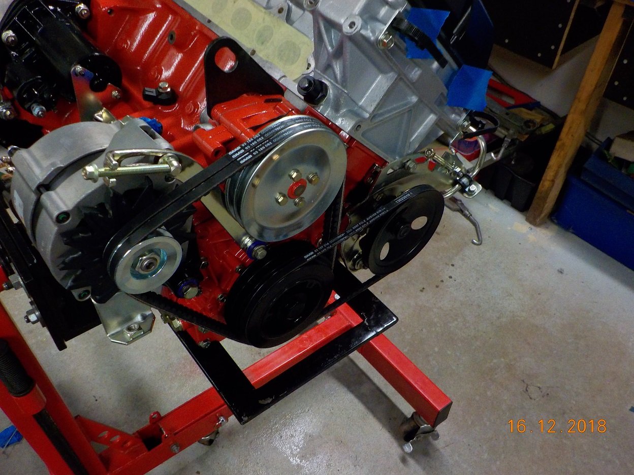

Lille renovering af diverse små ting:
Og NEJ det er ikke nye dele! Alle dele er friske op på den eller anden måde! Originale dele fra 1992!

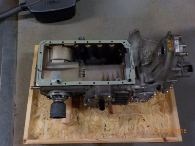

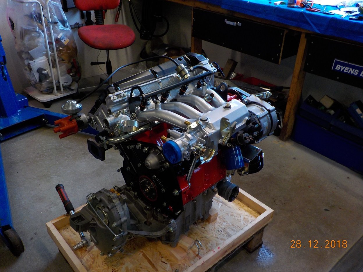

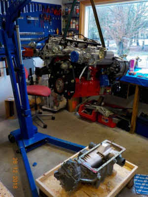

1 stk ny renoveret gearkasse med lidt små ændringer i :)

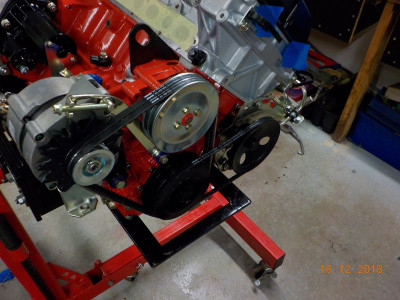

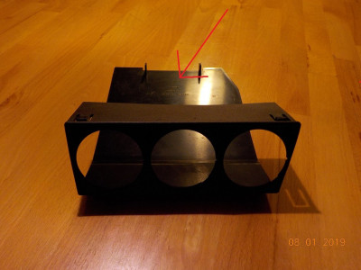

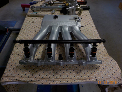

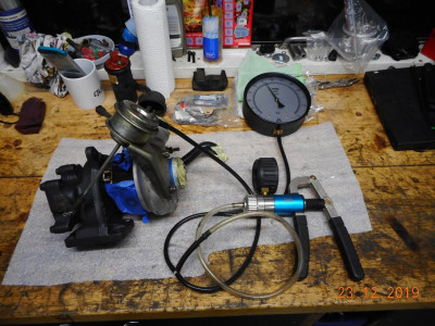

Som en del af konverteringen til FullTryk så skal den jo også have den velkendte Turbometer i det er klart :)
Play and play, meen en lille detalje skal vi ha tilføjet eller to i huset.
Nu har vi alligevel har APC på bilen og justerbar tænding så er det da rart at kunne følge med i hvad bankesensoren fortager sig ude foran :D
En inspration fra det Svenske, tak for tippet Regin :D Perfekt placering hvis man har tålmodighed og en rolig hånd :D
En anden lille funktion som bliver sat i værk :D
Finish :D

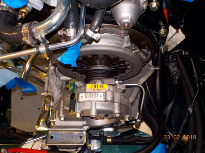

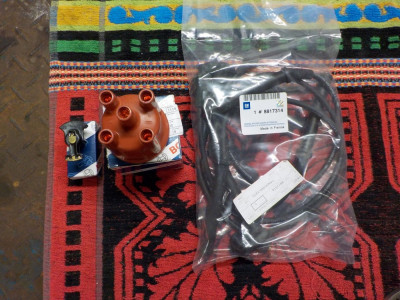

Tid til lidt kobling inden vi kan starte motoren for første gang :) Fint lille sæt.

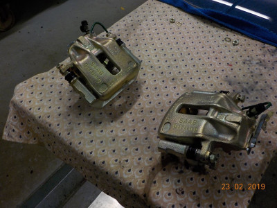

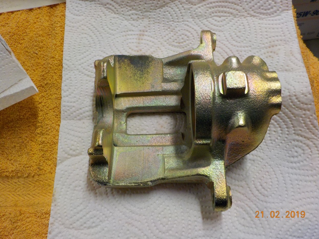

Så klart inden vi kan udlufte kobling cylinderen så skal der jo også bremser på bilen :D
Original 1992 :)
Flot par
Renoveret træk aksler med nye manchetter osv :)

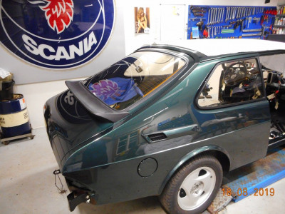

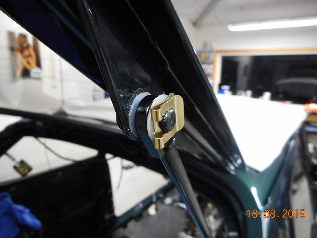

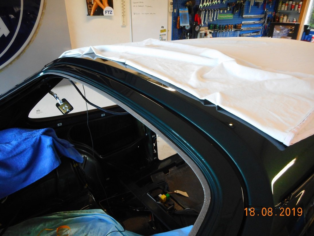

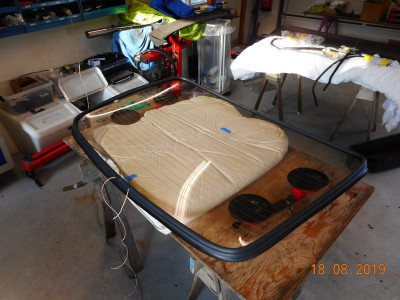

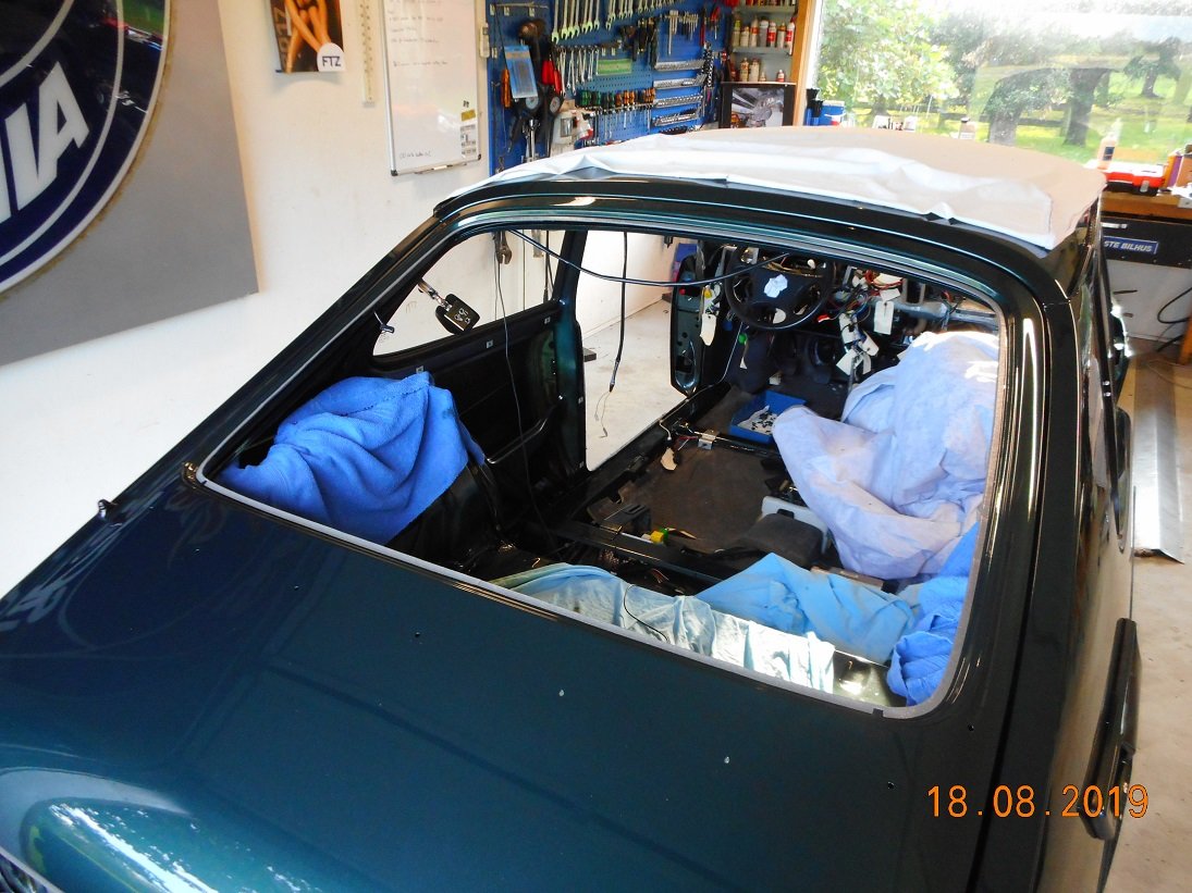

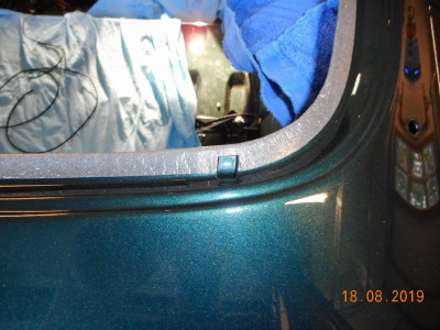

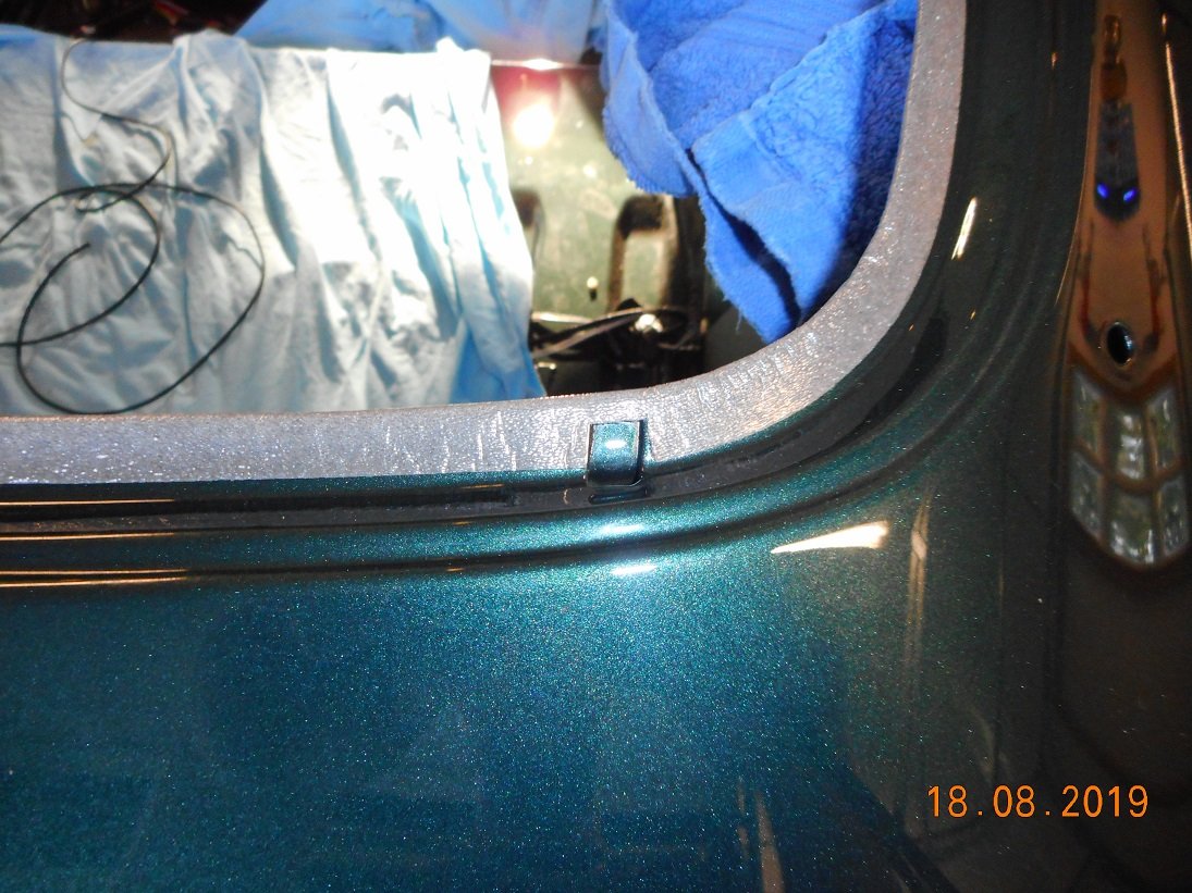

Tid til lidt bagrude. Dejligt når det er hobby projekt, at man har tide til at læse lidt omkring det man arbejder med.
Husk lige dræn hullerne :D
Wupti :D

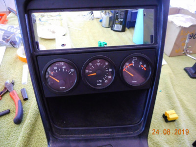

Der skal også være plads til de stunder hvor man ikke lige har overskuet til at gå i garagen, så er det godt at man kan sidde ved køkkenbordet og fordybe sig :)

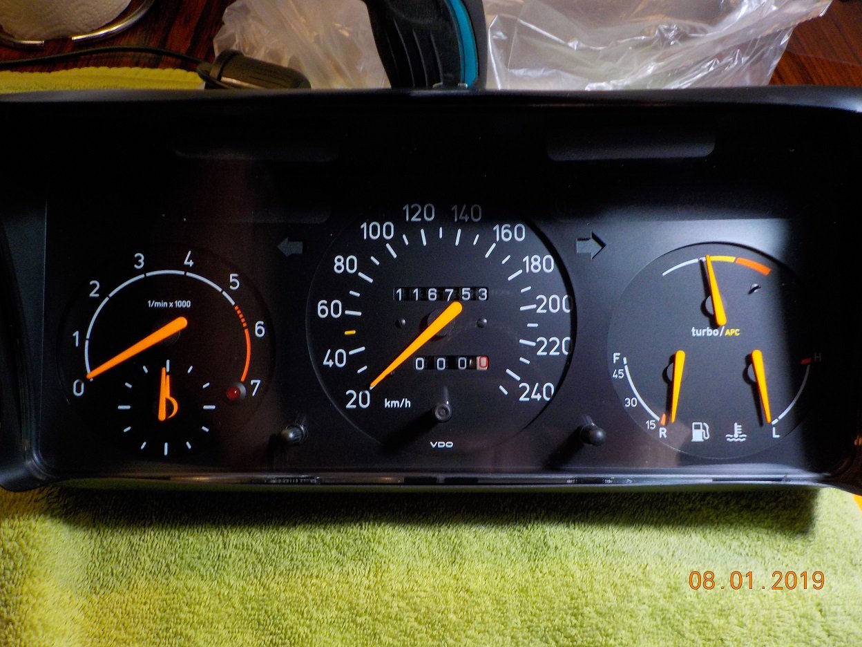

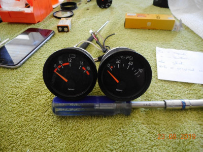

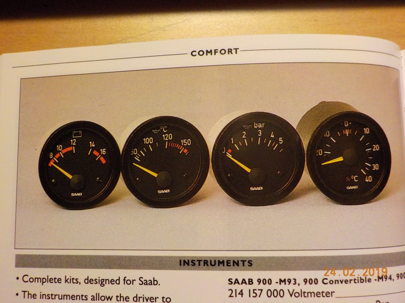

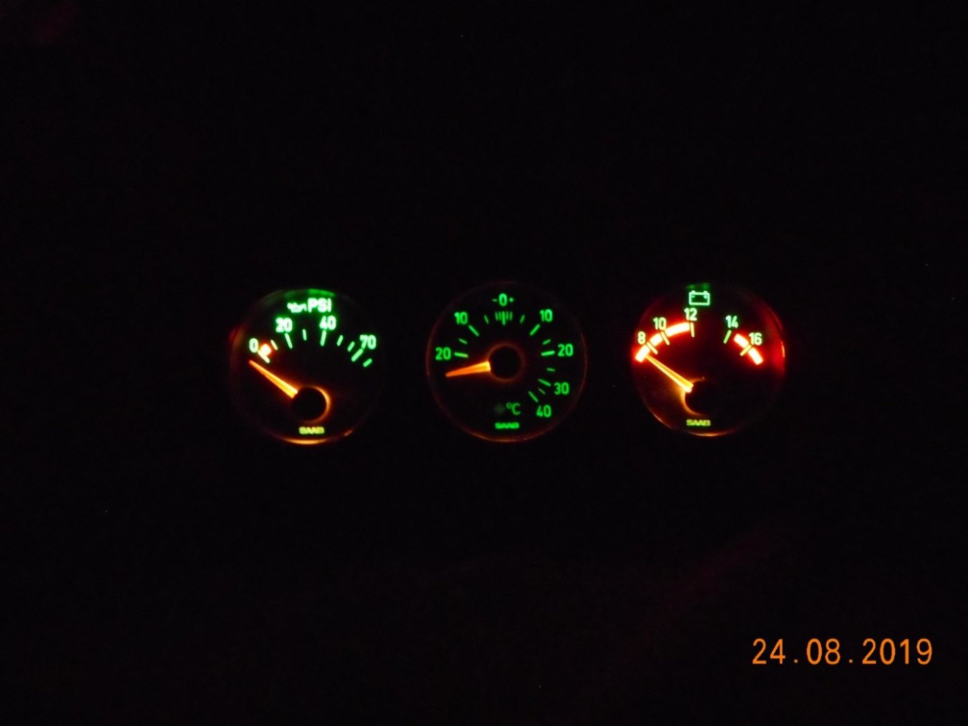

SAAB / VDO instrumenter, fra US 1987 9000 import til tyskland kommer disse instrumenter fra.
De har sku set bedre dage :/ Men man må jo arbejde med det man har :)
Dog tilkøbet siden hen for at få i C istedet for F.
De velkendte ure fra tilhørers kataloget.
De skal jo sidde godt :roll:
En lille opfriskning på en lørdag :lol:
Bare for at gøre noget anderledes.
Godkendt belysning

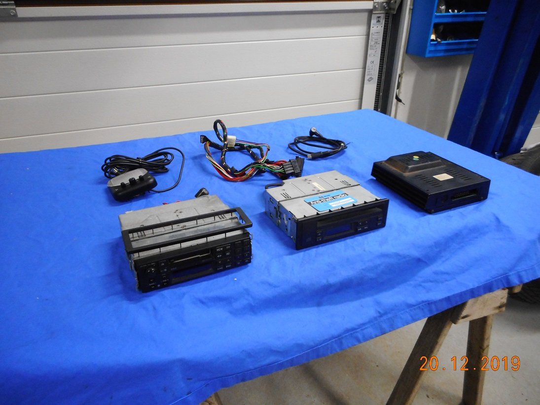

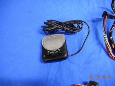

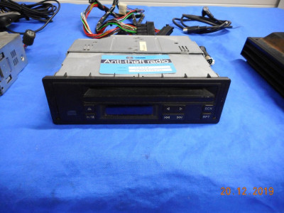

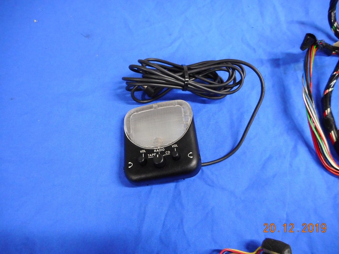

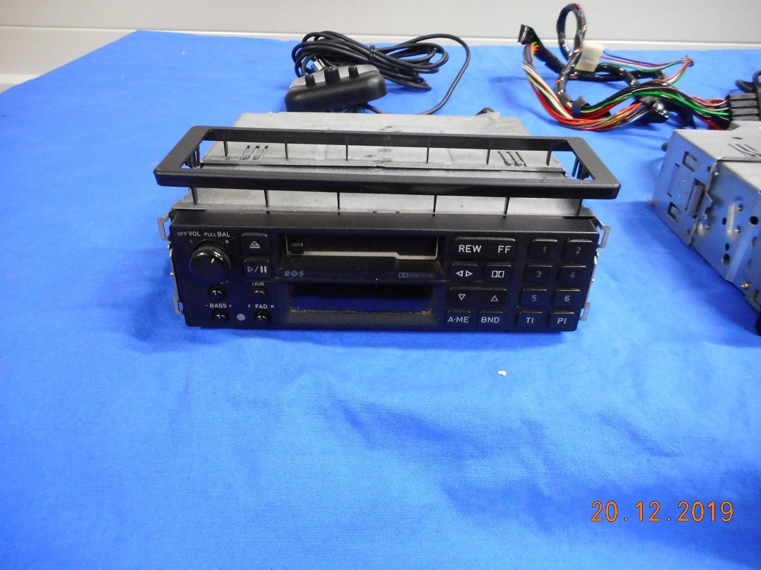

Et andet rigtig stort ønske har været dette radio kit som var original tilbehør til bilerne.
Med det blå kort til også :D

Tid til lidt "Trimning"
Beklager farven på bilen men kameratret skulle bare drille den dag 8)
En rigtig stor overraskelse en sent aften i garagen dukkede disse op :D :D
Perfekt beskyttet :D
