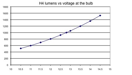

Man jo altid hæve spændingen til pærerne.
En ng 9-3 bruger en reduceret spænding til Halogenpærerne.
Helt præcist 13,5 volt, Hvilket er 0,5 volt under generator spændingen.
Argumentet er at pærerne giver et konstant lysstyrke, og levetiden bliver forlænget.
Modargumentet er at lysstyrken bliver forringet ifl. dette diagram.
Men det kræver en større ombygning af ledningsnettet, og lyskontrol modulet vil ikke indikere en defekt pære,
Men det er en mindre ting da den heller ikke vil vise den defekt led pære.

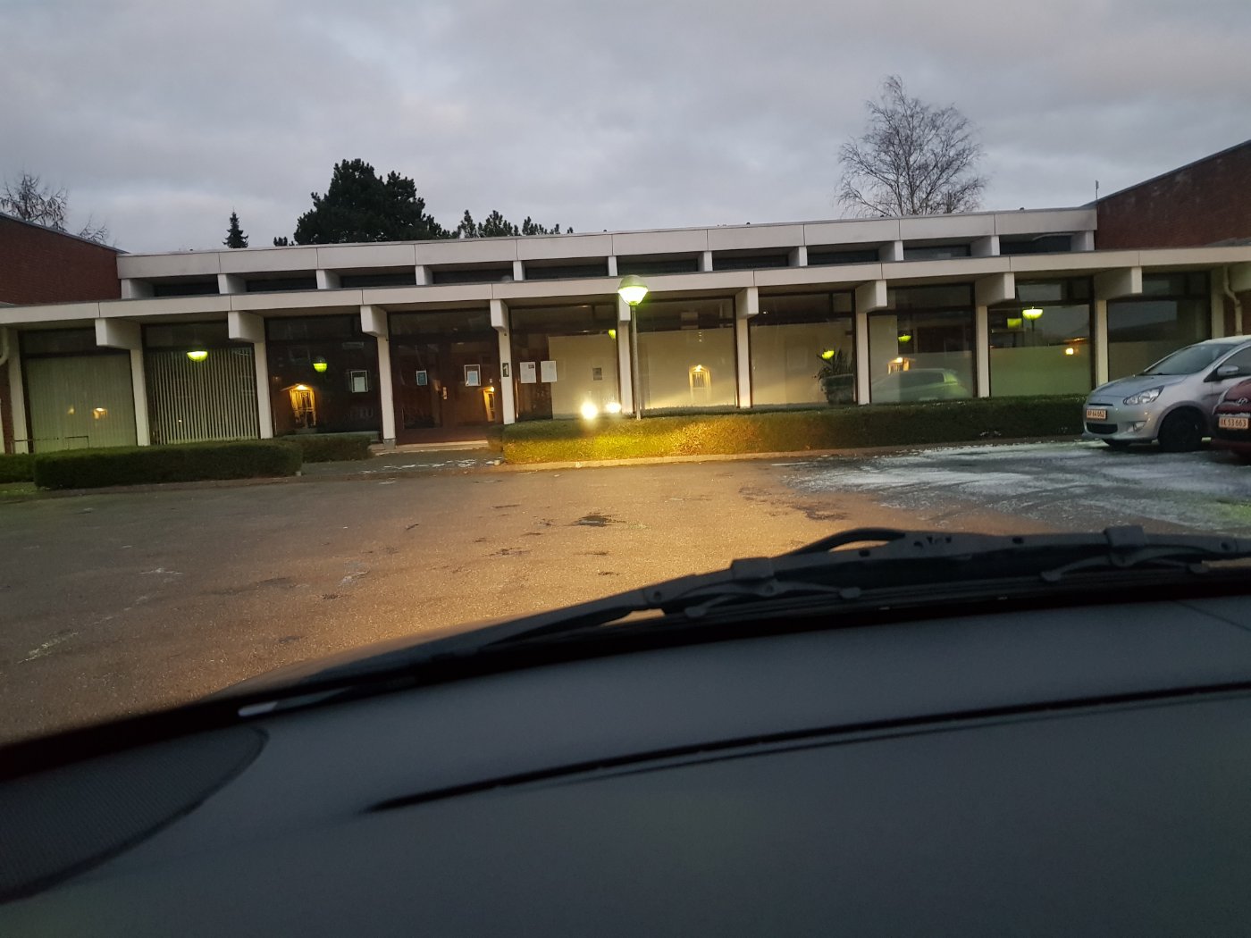

Kan en halogen pære give godt lys, bedøm selv.
RacingVision GT200 i en OG 9-3
Afstand til hækken ca. 15 meter
MVH Morten
