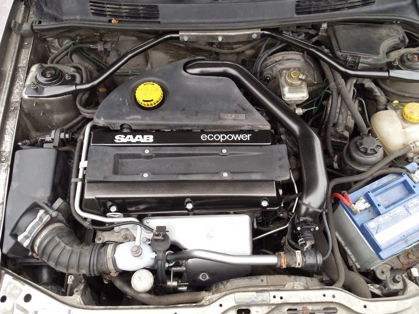

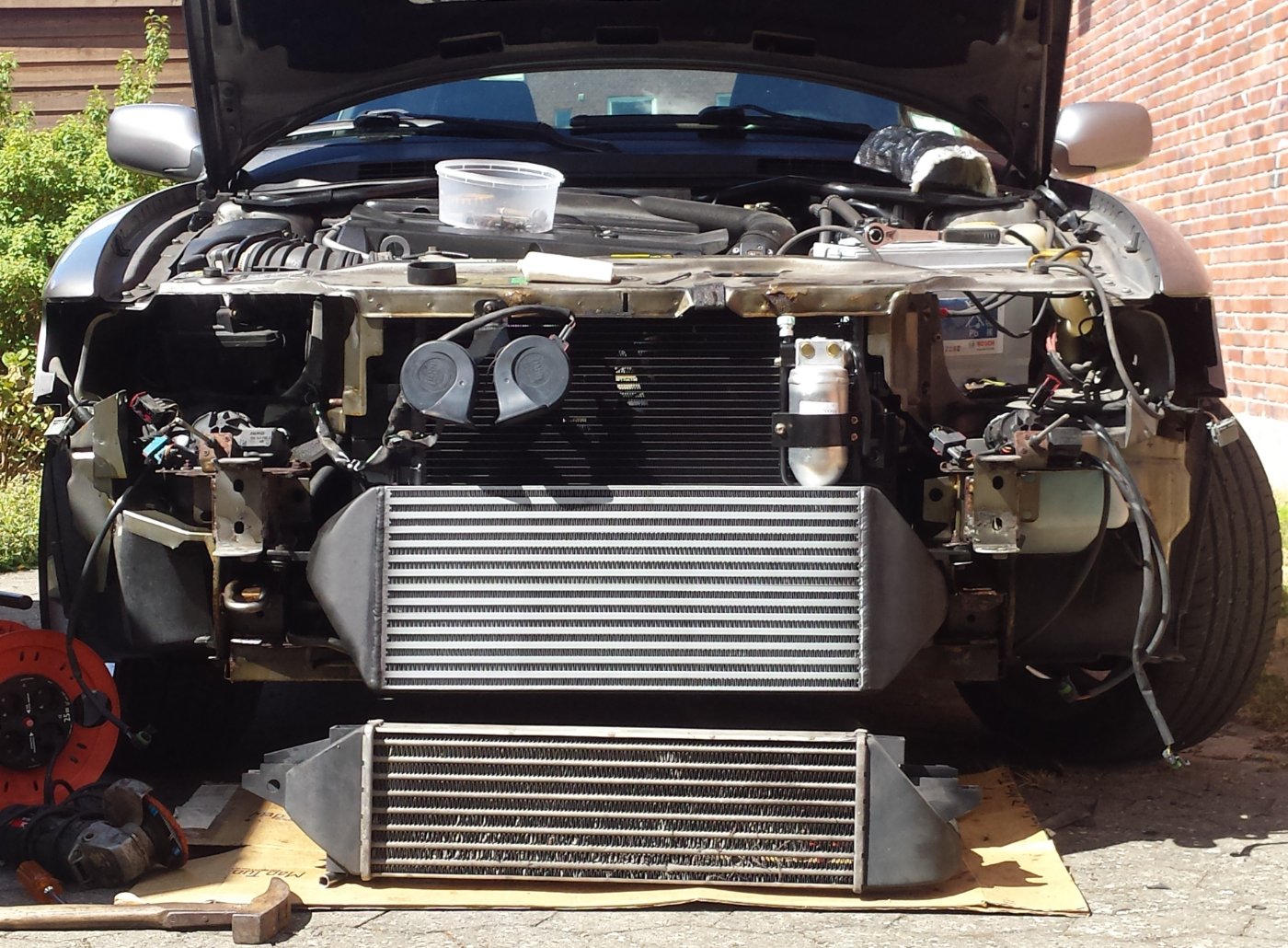

Hej jeg er en SAAB 9-3 fra år 2003, født i Finland. Så jeg var lidt misundelige på mine søskende fra Sverige. Min første far syntes at jeg skulle pyntes lidt. Så jeg fik en jubilæums pakke, et træk, og lidt mere luft i motoren med et 170 hk tunings kit. Vi levede sammen i 13 år og 300000 km, men så ville min far have et nyt barn. Men hvem vil have en nybagt umulig teenager? Jeg mødte min nye far på en kold plads uden for en bilhandler, Han var interesseret i en lidt mere moderne, og komfortabel bil end hans gamle ombyggede Volvo 245 turbo. Og nu begyndte opdragelsen! Jeg havde en kedelig tendens til at drikke olie, så jeg fik en ny turbo fra en Aero, et andet topstykke fik løsnet stempel ringene, og renset bundkar, Nøj jeg var blevet en Aero i motoren, da jeg også fik et nyt program i motorstyringen. Jeg fik også et benzin fyr, så jeg ikke frøs om vinteren. Min far var dog ikke imponeret over at jeg elskede varm luft, så jeg fik en større intercooler, og et 3" forrør med et 2,5" sports system, så nu kunne jeg trække vejret, og jeg har hørt ham mumle noget om 270 hk. Han var ikke vildt imponeret over min undervogn. Så jeg fik et forstærket beslag til tandstangen, og en 22mm krængnings stabilisator bag fra Abbot. Og et sæt 17 " hjul, samt forbremser, og fjedre fra en Viggen, og Bilstein B6 dæmpere for, og støddæmper bag samt fjedre står for en opgradering har jeg hørt. Indvendigt så fik jeg et instrument panel i titanium, og en ny 2 dins. kineser radio, med navi bluetooth osv., men han skar i mig ! Jeg fik også nye højtalere, et komponent sæt, samt lyddæmpning af fordøre, men han er ikke helt færdig, jeg har hørt mumlen om en subwoofer i reservehjulet, som ikke er et nødhjul længere, og mere lyddæmpning. Desværre er far ikke interesseret i mit udseende, men jeg håber det ændre sig. Han ævler noget om frække Lanciaer, hvad det betyder Min fulde historie med min nye far kan følges her.
