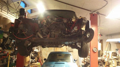

Turboen er ude og godt begyndt motor renovering

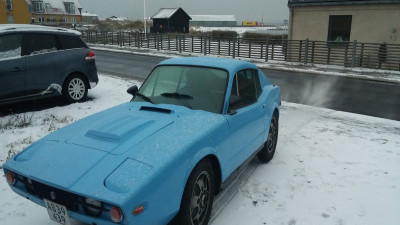

Sonetten sendt på gaden og fryser
Så fik jeg taget hul på renovering af min OG900 T16 Cab.
Hun har trængt et stykke tid til en gang opfriskning op motorrums renovering.

Hvad skal der ske i renoveringen:
Gearkasse adskilles og have nye lejer forstærkning mv.
Motor adskildes, friskes med nye sliddels.
Montering af fabriksnyt Saab 9000 Aero 2,3 topstykke med Saab OG900 2.1 indsugningsmanifold
PU bøsninger i undervogn.
Ny tandstang og nye hrdraulikslanger samt servopumpe
Frisk kobling og komplet hydraulik
Turbolader sendes til renovering
Nye hjullejer på bagaksel
Nye hjullejer i front
Nye bære og styre kugler mv.
Nye CV led og tripoder
Nye kølerblæser og div. kontakter og følere
Ny oliekøler og slanger
Nye silikone køleslanger
Komplet nyt udstødningsrør system inkl. rustfrit forrør med den lange potte.
Nye tæpper og div. trim dele
Frisk maling osv.
Langt det meste er på lager på nær maling :-)
Så min dejlige Sonett blev stillet udenfor en dags tid i går. Hun frøs og er jo ikke vant til sne og frost. Da hun har levet sit liv Californien.
Men bare rolig, hun er kommet ind i varmen igen..
Nå men der går nok en 3-4 måneder med renoveringen, da der er meget at lave... og meget der skal ud i byen og ordnes....
