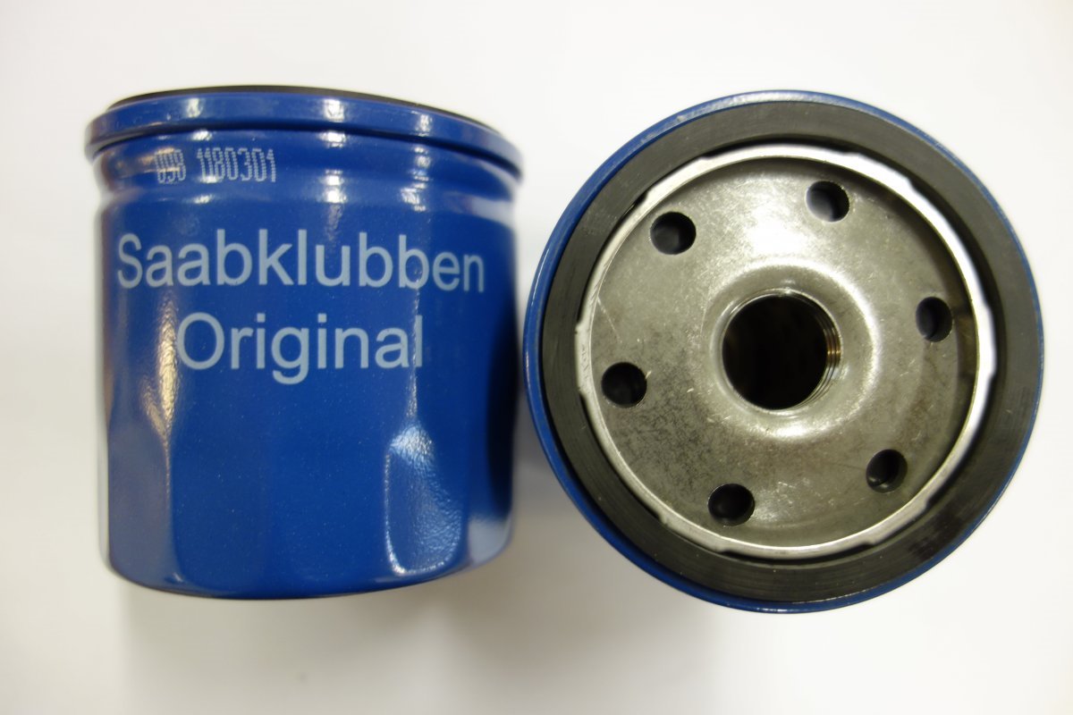

Hvis man vil have det nemt er her olie filtret til Alle Saab motorer:
https://saabklubben-reservdelar.se/9-5- ... efilter-0/
(Gælder ikke 2T da de ikke har motoroliefilter, samt B207 og frem da det ikke er en "Saab" motor, det er en GM motor)
Så re filtret også leveret i den blå farve et ægte Saab filter skal have.
(Ikke fra Mexico i sort som GM enhedern ).
Desuden har filtret hakkerne i enden så oliefilter toppen til topnøglen passe på enheden...
og med fin skrift :mrgreen:
(I Saab Klub Danmark slås man om paragraffer og kuperier, i den Svenske Saab klub skaffer de nye stumper ) :cry:

Fint nok med det pæne ydre, men hvad er der indeni? Der står jo intet om, hvor det er lavet, og efter hvilke specifikationer.
GM's (hvoraf alle dem, jeg har købt, er lavet i Polen -Polski Fiat-kvalitet?) er et "long life"-filter, hvad der så skal lægges i det. Jeg husker, da GM fik indflydelse, at OG900 Turbo pludselig ikke længere behøvede et særligt filter (formentlig med bedre flow end standardfilteret). Hvis SSK var lidt mere gavmild med info om deres filter, var det da værd at overveje, men ellers er det vel mere trygt at satse på en mærkevareproducent (fx Mann), der selv står for produktionen og står inde for kvaliteten med deres gode navn og rygte?

Oliefiltre bør passe alle SAAB 4-cylindrede med undtagelse af b207 og nyere.
V4 og B-motor kan derudover passe et lidt større filter som også anbefales til disse motorer da det øger den meget lille olievolumen en smule. Triumph motoren kan vist også tage det lidt større filter, men jeg har aldrig prøvet.
Derudover passer denne type filter også B308E. 6-cylindrede har normalt et andet filter men, for at få plads til turboen installerede SAAB et "relokeringskit" og valgte så at filtret skulle dele gevind med de 4-cylindrede. Jeg mener at SAAB filtret er 3/4" rørgevind hvor B258i/B308i filtret har 18mm rørgevind.
SAAB nørderi på højt plan :ugeek
