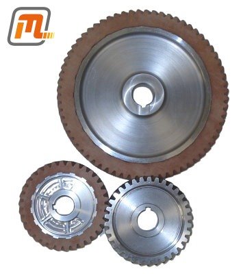

Hvilken type timing gear / takt hjul er bedste til V4 motoren:
Skal det være typen med stål hjul + fiber tænder, eller rene stål hjul ?
Støjer ståltandhjulene meget ?
- Vedhæftede filer
- timing.jpg (26.33 KiB) Vist 16667 gange

Fordele stålhjul.
De er stærke, og slides ikke så hurtigt.
Men de støjer en del.
Fordele fiberhjul de støjer mindre.
Men er ikke lige så stærke, og slides hurtigere,
Viking kører få km om året, og har ikke sat en tunings knast i motoren, .
Så jeg ville helt klart vælge fiberløsningen.

Mit umiddelbare valg mht. takthjul er stål/fiber.
De skal nok holde min tid ud....

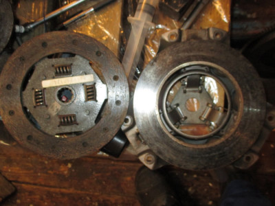

Du har jo flere tråde kørende og du taler om kobling i én af dem, så jeg kom til at tænke på dette:
http://malbrad.co.uk/cart/products.php?337&cPath=26_41
Du kan også bruge en VW trykfod, men den kræver enten at svinghjulet afdrejes eller at trykfoden shimses lidt ud ved montering.
Malbrad koblingen burde være direct-fit som de siger i UK.
Der står at han ikke har den på lager, men jeg tror bare ikke han er så god til at holde hjemmesiden opdateret. Han er lidt old-school. Sikkert typen hvor det er bedst bare at ringe til ham og få en snak (du er jo forhenværende Brite)
Det skal siges at jeg ikke selv har handlet med ham, men kun hørt ham positivt omtalt på dette forum som jeg også kun kan anbefale: http://www.saab-v4.co.uk/speedball/

Er det fjederne i trykfoden der gør at den rusker/hopper ved indkobling ?
Burde en frisk lamelpakke ikke kunne ordne koblingen ??
Prisen på en ny kobling er "hård"
https://www.skandix.de/en/spare-parts/d ... t/1003437/

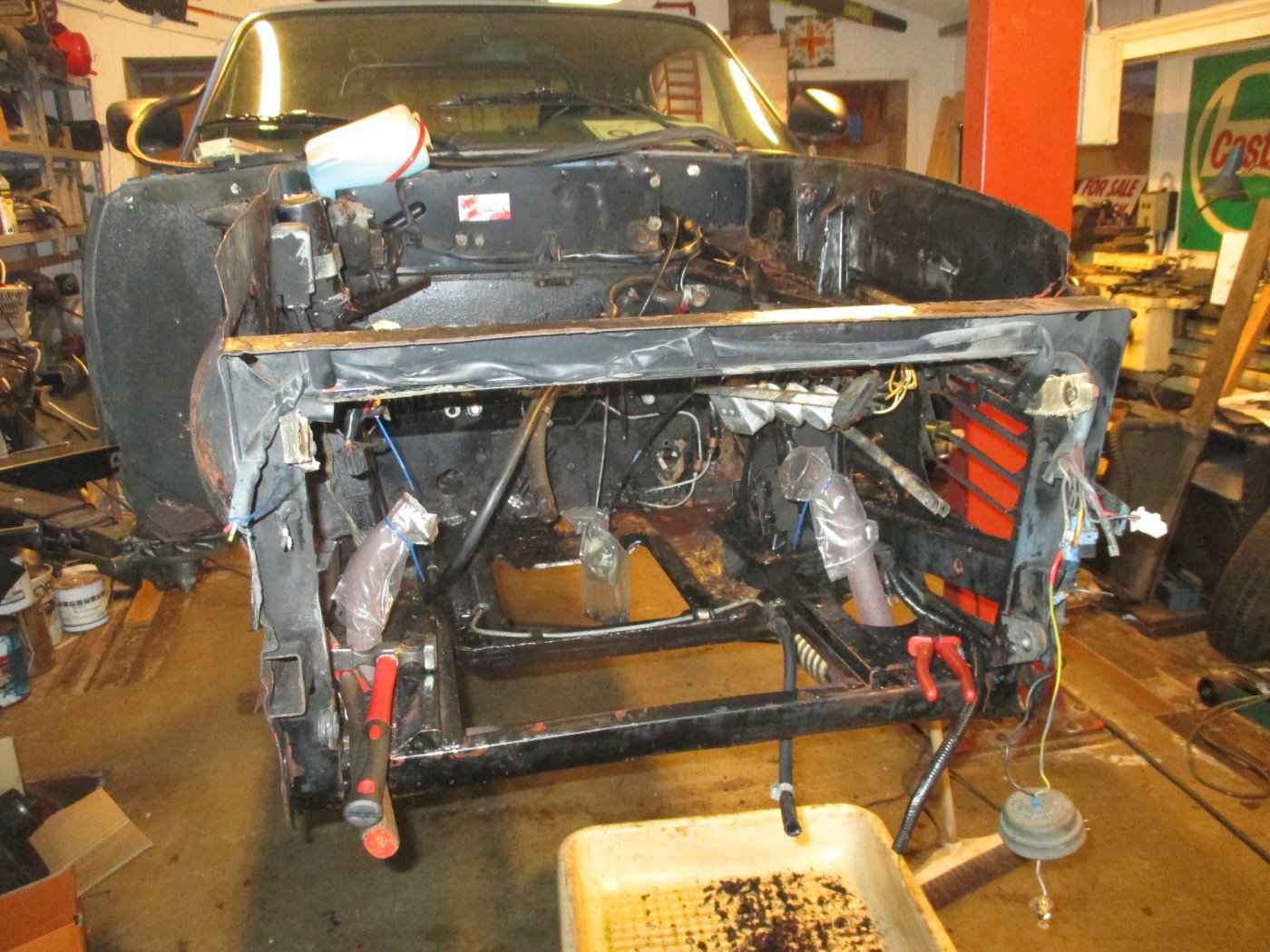

Den holder koblingen fint under kørsel, det er kun ved opstart i 1 eller 2. gear at den kan ruske lidt...
Men når nu hele "apparatet" er ude, er det god tid at forny. Det er nemlig "piv" besværligt at skifte kobling i Sonetten.
# Hele fronten skal af.
# Motoren + gearkasse skal op
og så kan man få adgang til koblingen....
Det er lidt ala: Toyota previa og Porsche boxster metoden. Alt skal ud..
Er forkælet med Saab OG900 mht. kobling. Relativ nem at skifte, uden der skal adskildes hele bilen.... og kobling er billig !
Under alle omstændigheder, så bliver svinghjulet afdrejet, så er det frisk.

Tandhjulene, vælg stål med fiber eller ren fiber.

Hej Viking din kobling er fuld af rust.
Anlægsfladerne er brune uden nogen friske metalflader.
Ruskeriet kommer derfra.
Prøv at rense anlægsfladerne med smergellærred, og se om du ikke får frisk metal frem.
Du får nok også nogle blå varmepletter frem, men det skal man ikke bekymre sig om, det er normalt, og har ikke den store betydning.
Et friskt narv, rensning af højgears akslen, og det rigtige langtrådede fedt.
https://www.autodeleshop.dk/sachs-1228572.html
Så er du kørende igen.

Rigtig god ide med trykfoden. Den ser fin ud i alle dele på nær anlægsfladen.
Vil rense den af og se hvordan anlægsfladen er under rusten mv.
Overfladen er helt sikker også blevet kontamineret af olie og olie tåge fra både motor og gearkasse.
Der er nemlig "olie sovs" i begge ender af koblingshuset.
Har ikke vild stor lyst til at give 3000 kr for en kobling, hvis en frisk lamelplade, kan ordne sagen... plus udrykkerleje...
og hvordan er kvalitet af en ny trykfod ??
Der er også få pletter på min opgraderede Saab 900 svinghjul, og det virker fint.

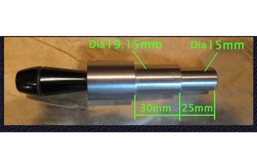

Ang. kobling, så er her manualen:
http://www.steves-workshop.co.uk/vehicl ... clutch.htm
Foto af dorne til montage vedlagt.
(Nu har jeg et lille drejeprojekt til en aften .-) )

Har lige købt en ny koblingslamel. Det blev en LUK med "Ægte" blød belægning.
Tjekkede lamelnummeret på den der var på bilen. Det er 1861 287134 Sachs 127/190mm 7/8" 10 splines.
Det er MEGA besværligt at skifte kobling på Sonett III.
#1 Fronten skal boltes af
#2 Motoren skal ud
#3 Motor og gearkasse skal sepereres
#4 Koblingen kan udskiftes
Der er nemlig IKKE plads til at lade gearkasse sidde, og motoren fjernes. Der er en tvær stiver i vejen ( Se foto )
Koblingen er skiftet i 93/94
Der står 23 nov. 93 på lamel og trykfod. Den er 7,9 mm tyk (usammentrykket).
Ny lamel skal være 8,4 +- 0,1mm. Så den er ikke ret meget slidt. MEEEEN der er lige 1.årgang med "moderne belægning" De bliver bedre med tiden og nu er der ingen problemer med ny belægning.
Trykfoden er også ny fra 93 og er helt samme type og fabrikat som det skal være nemlig: Fichtel & Sachs X 190 K.
Så jeg beholder trykfoden, og renser den på anlægsfalden, helt som i skriver
( har km vis af smergellærred lige fra korn 200 - 2000 + ).
Giver gearkasseakslen lidt (meget lidt) fedt, og nyt leje i krumtappen og udrykkerleje.... Så bliver den ikke bedre. Så må den ryste eller ej.
Takthjul skiftes IKKE. De er super fine, og skal nok holde 100kkm mere.
