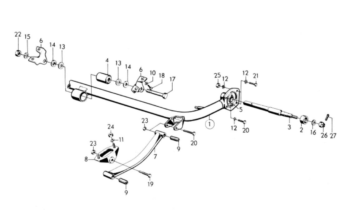

Min Saab 97 Sonett III, skal opfriskes i bagvognen mht. bøsninger mv.
Nu er det gode spærgsmål: Er bøsninger samme størrelse som Saab 95 eller 96 eller ?
Man kan købe et PU sæt hos Speedparts:
https://shop.speedparts.se/sv/prod/saab ... 6-414.html
Saab 97 har desuden en central bøsning på svingarmen/bagakselen PN:70 82 381 punkt 9 ( se foto )
De fire bøsninger har PN: 70 89 964
Boltene i de fire bøsningerne er 3/8" :lol:

Googler man reservedels nummeret så passer de på din bil.
Det giver god mening at en lille fabrikant, har brugt samme grundkonstruktion til mange modeller.
Den midterste bøsning findes ikke i pu, og det er der nok en grund til.

Den midterste er mere et vride led akslen "tipper" over. Det ser ikke medtaget ud, meen et 47 år gammelt gummiled :(
Den er boltet af, så den er ikke så slem....
De to yderste bøsninger nær bagakslen / svingarmen "sitter fast" , dvs. bolten har sat sig i bøsningsstålrøret...
De to inderste oppe på bunden kan adskildes.
Men friske bolte, med frisk låsemøtrikker er vist ikke "luxus" (selv om de er 3/8" :cry: )..

Den midterste bøsning er hoved bøsningen.
Den holder akslen centreret, optager al vægten på akslen, og så vrider den på to akser længde og tvær aksen.
Så hvis den ikke fejler noget så ville jeg beholde originalen.
Fremfor en uoriginal, man ikke kender kvaliteten på.
De to reaktions arme styrer akslens vinkel i forhold til bilens længde akse, også kaldet toe.
Og de optager bremse kræfterne, sammen med midter bøsningen.
En meget simpel konstruktion, med mange udfordringer.
Ideelt set så skal baghjulene have en konstant vinkel ift. bilens længde akse, og det har denne konstruktion ikke !

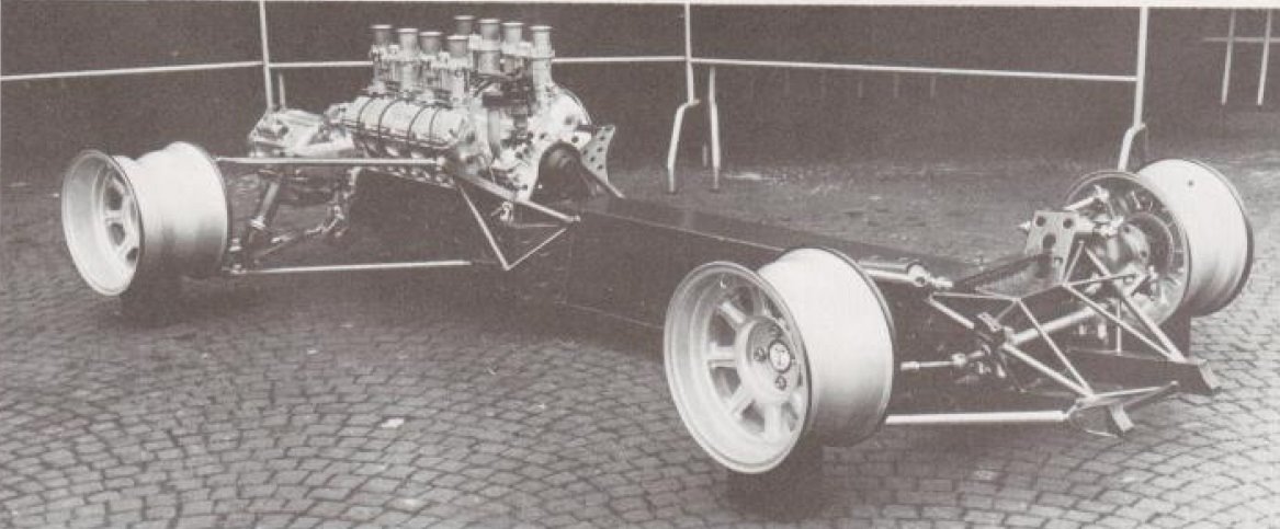

De skulle på sonetten have lavet samme arrangement i front som i bag.
De Tomaso,Lotus og Jag, kunne godt lave en god undervogn i samme periode som Sonett-en.
