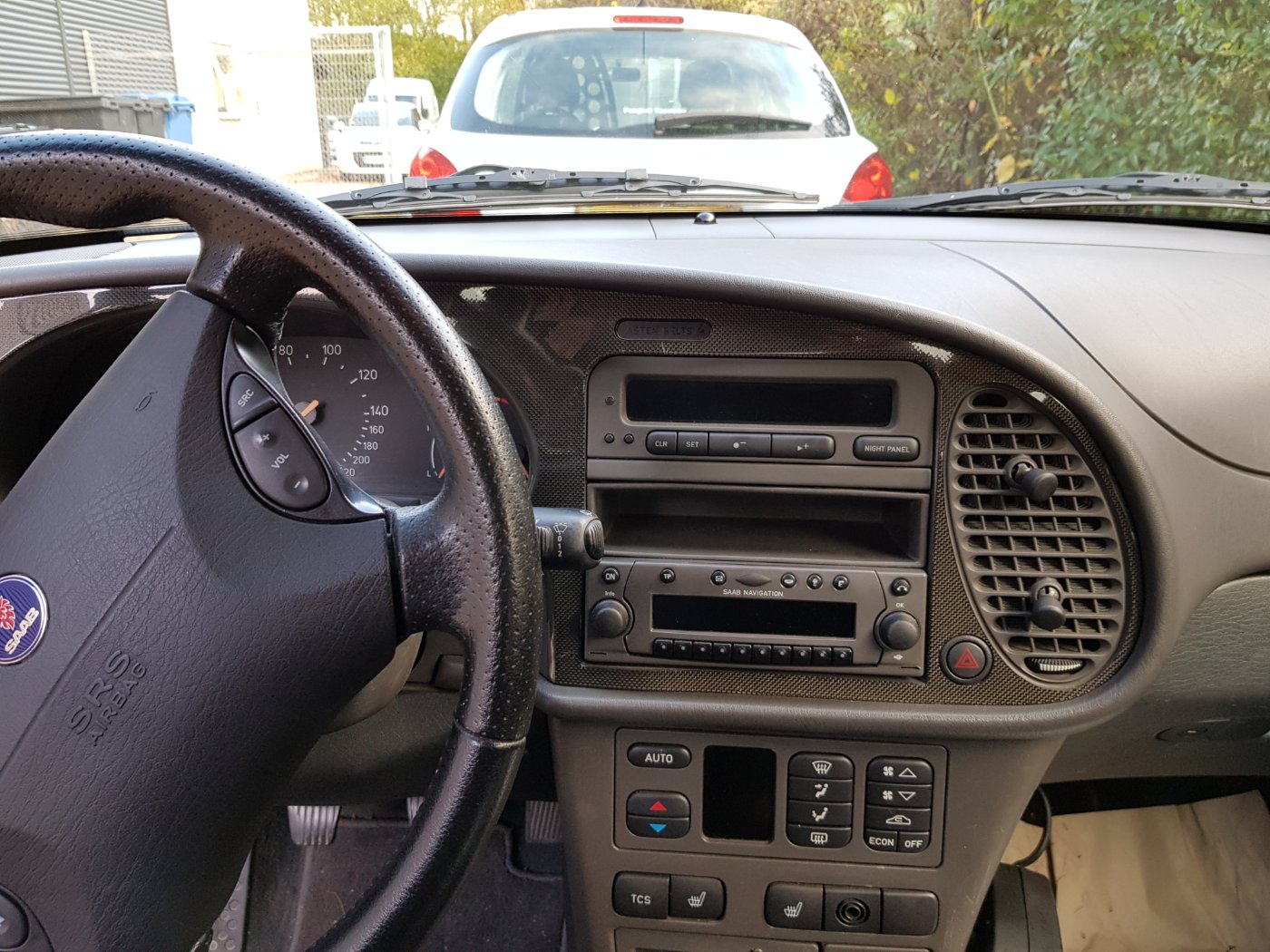

Men tilbage til det nye kulfiberen på instrument panelet er sluppet flere steder
Og der sidder en original eftermonteret Saab navigation i bilen
Desværre virker rat knapperne ikke, og der er en løs forbindelse et eller andet sted.

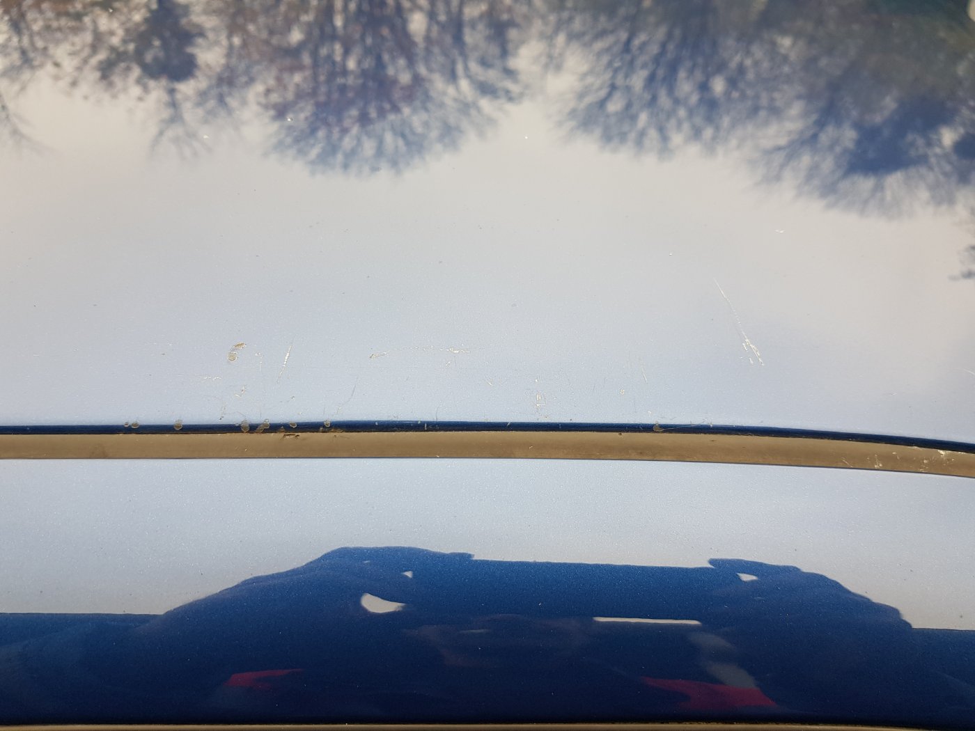

Lidt lak udfordringer!
Det var stenslag og ridser på taget.
