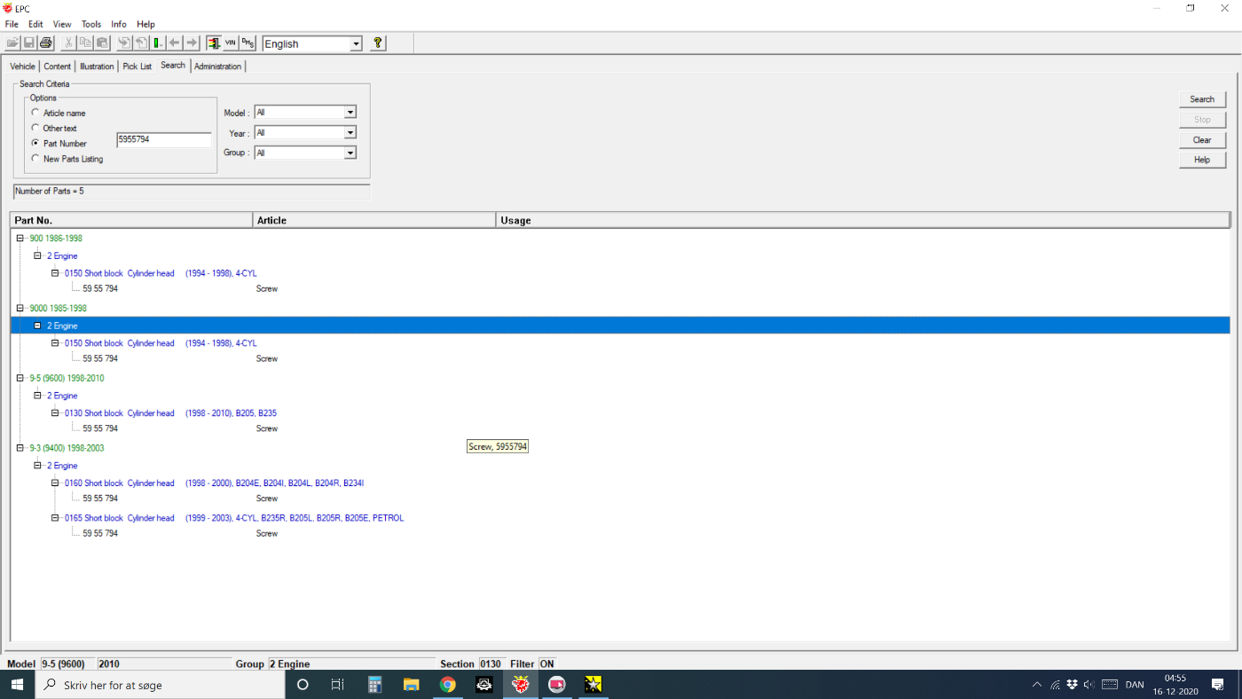

Viking vi er enige om at det er denne bolt vi taler om
Samme bolt bliver brugt i 16 år, måske enda længere da min EPC, og WIS ikke går længere tilbage.

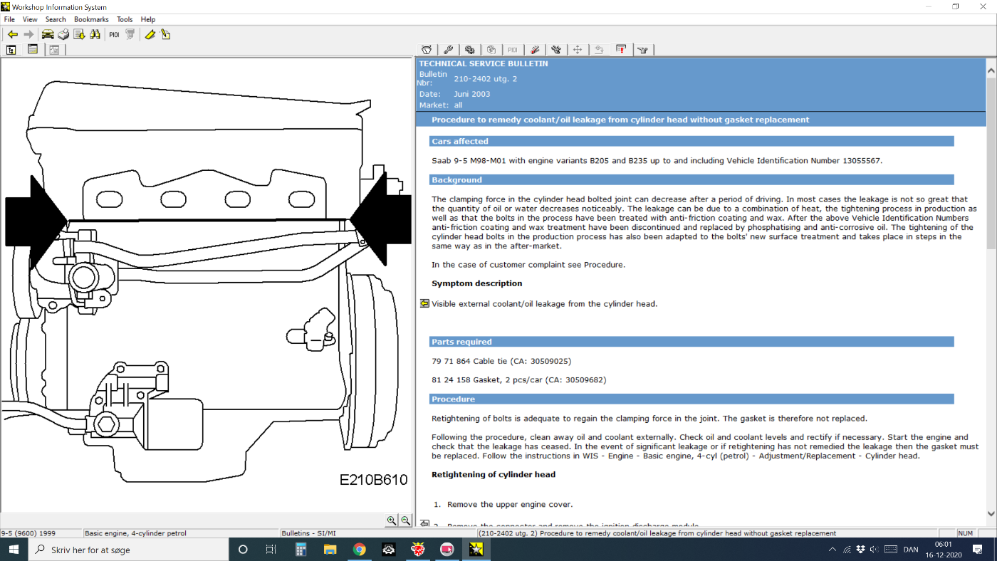

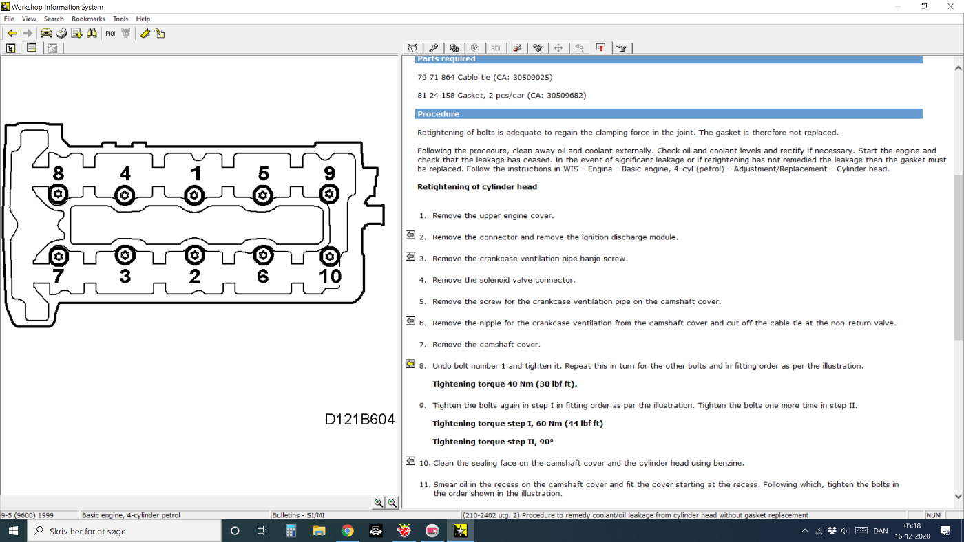

Wis nævner intet om at man skal bruge nye bolte i dette tidsrum.
Service meddelelsen er fra år 2002.
Og hvis man læser om proceduren for udskiftning af toppakning.
Fra 1994 til 2010, så står der ingen steder at der skal bruges nye topbolte.
Så jeg tvivler stærkt på at det er strækbolte der kun kan bruges en gang.
Brug det korrekte smørremiddel ved tilspænding det er god latin.
Men knapt så kritisk, når man spænder med et lille moment, og derefter gradspænder bolten.
Friktionen i gevindet er lav, ved det lille moment, og dermed er usikkerheden på tilspændingen meget lille.
Det er den sidste gradspænding der sikre at bolten får den riktige forspænding, og her er friktionen i gevindet underordnet.
