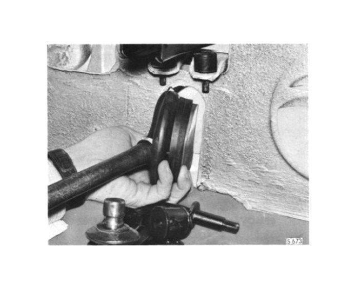

Min Sonett er under renovering og jeg fjernede gummi stop "klodserne" på ophænget.
Enhederne sørger for at triangler lander rigtig og ikke beskadiges når bilen stilles på lift mv.
De var umulige at fjerne, da vi skulle afrense før maling. Da de ikke kunne listes af fik kniven.
Nu kan jeg ikke rigtigt find nye enheder :-(
De kan ses på vedlagte foto. Hvor de sidder lige over gummibælgen på trækakslen.
De sidder ved nr. 7 på tegningen, men selve gummi enhederne er ikke vist på tegninge, dog på foto
Eneste sted jeg har kunne finde dem er i England til 11£ stykket :-( plus fragt, plus moms plus plus plus...
De kalder dem:
96 V4 & 2 Stroke Front Upper Wishbone Rubber Stop
Part nummer: 707114
https://malbrad.co.uk/products.php?227& ... oje5fe99j0
Hvor finder man nogle nye enheder ???

De er også her: https://saabklubben-reservdelar.se/95-9 ... uffert-nt/
Lidt men ikke meget billigere, men dog fra EU.

Brug fantisien. Jeg ville købe 4 stk. Brug nedstrygeren, hvis de ikke passer helt: :)
https://www.disconetto.dk/shop/gummifod ... gK2JvD_BwE

Edwins er inde på noget af det rigtige. Man må kunne finde et lignende produkt og tilpasse det.
Evt. https://greentree-eng.co.uk/series/view ... pull-plugs
Eller
https://www.fastenal.com/products/details/11120242
Godt nok uden for EU-land så det er et toldcirkus man skal igennem.
Alternativt kan man købe en stang urethan og dreje dem hvis man har en passende drejebænk.

Se på hans hjemmeside. Har købt dele hos ham flere gange, bla. gummi stop. Han producerer selv.,

Ved hjælp af SKD og fælles hjælp er prisen halveret, og det kan blive de rigtige stumper.
Havde det været en 250kkm og meget reppet vogn
blev der monteret alm. gummiklodser.
Sonett er steget så meget i pris, hvis de er originale og i super stand, at den skal laves som ab fabrik..
Så det bliver den..
På nær den ændres fra stål bremserør til kobber.
Samt en Weber karburator.
Motoren bliver malet sort som ab fabrik.
Generatoren bliver overhalet med nye kul, lejer og dioder.
Viskermotoren sender jeg til overhaling, således at de originale dele bliver monteret igen... ( med nye sliddele )
