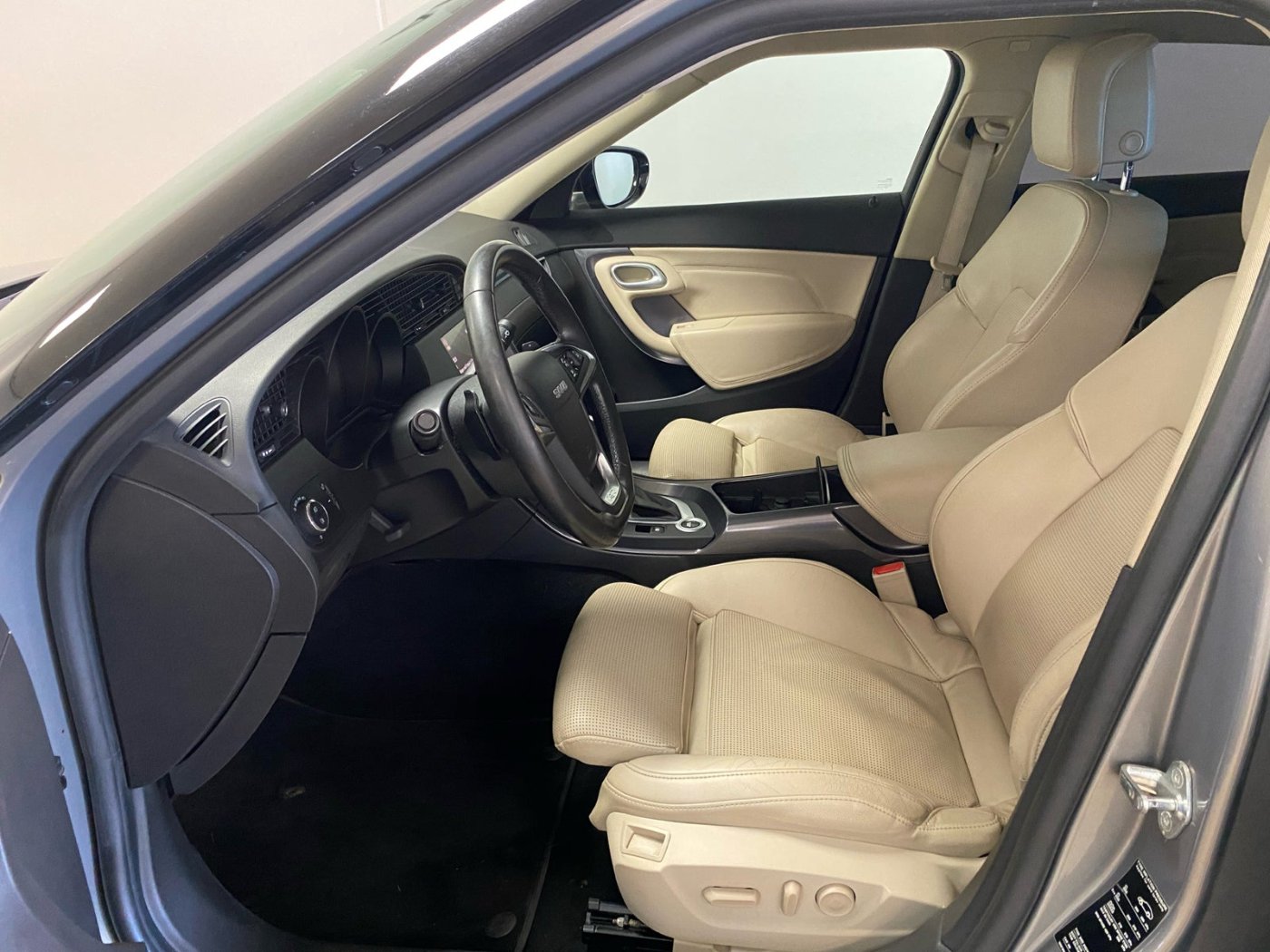

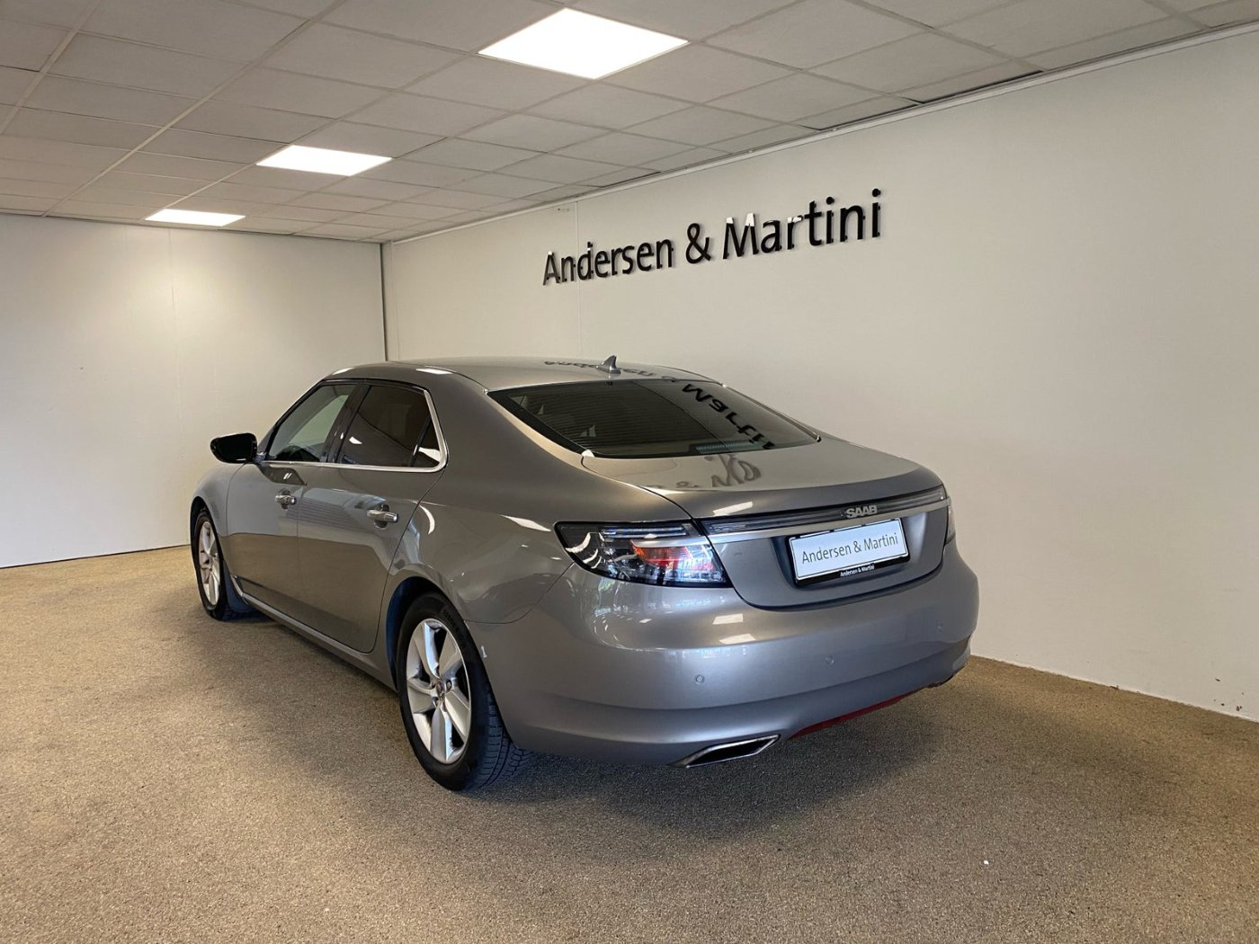

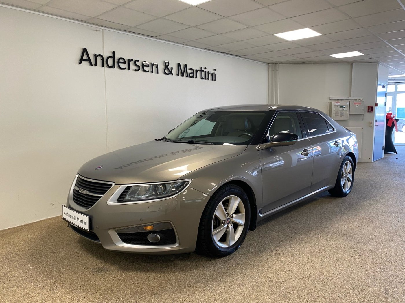

På salgsbillederne var der dog også gode billeder af stort set hele kabinen. Kun en håndfuld af de cirka 100 knapper på centerkonsollen var meget slidt, hvilket skulle vise sig at være normalt for denne model.

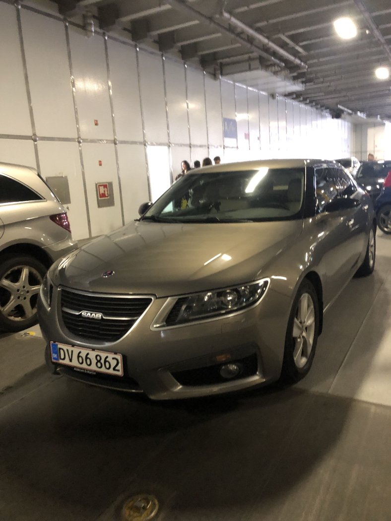

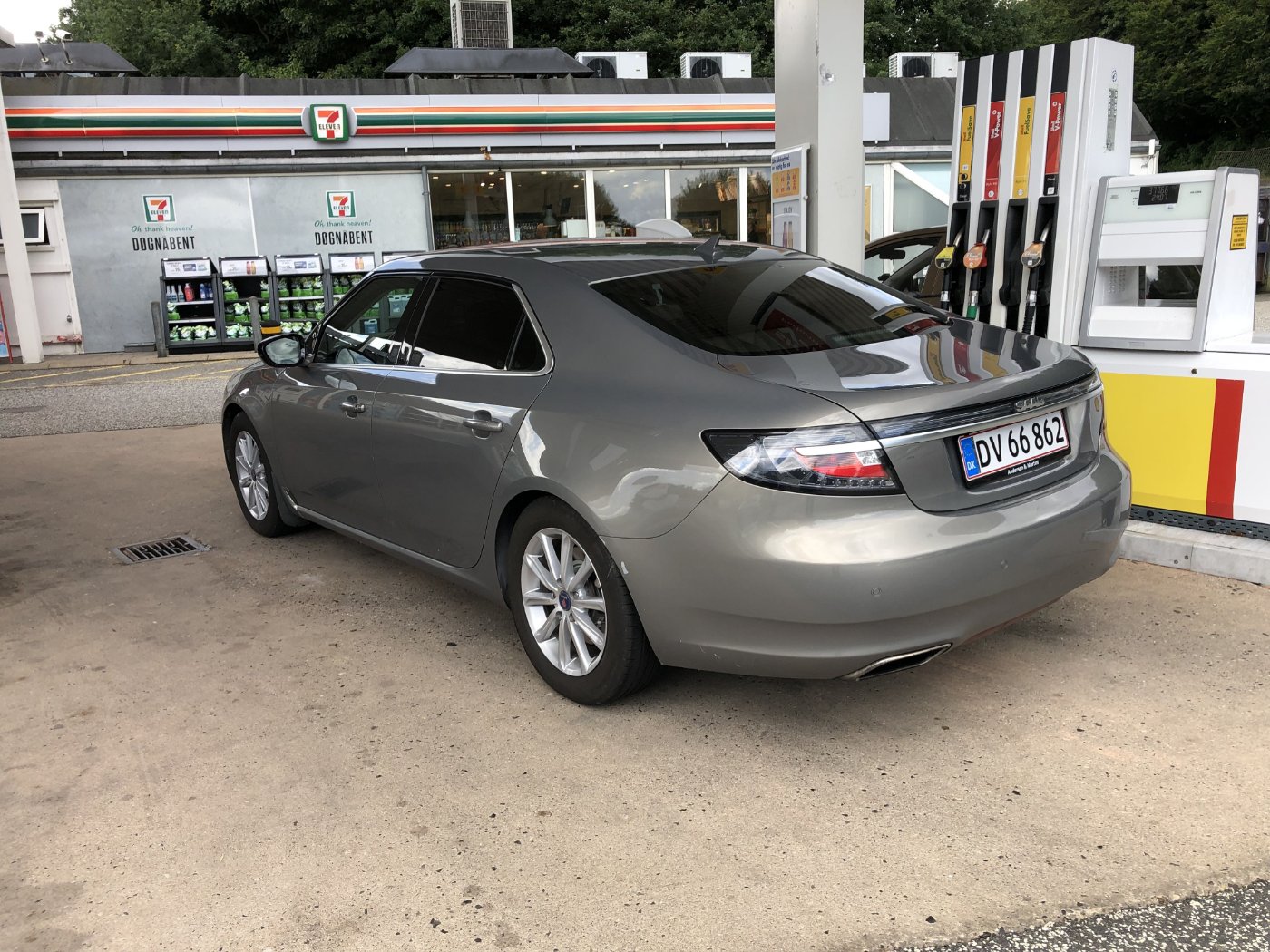

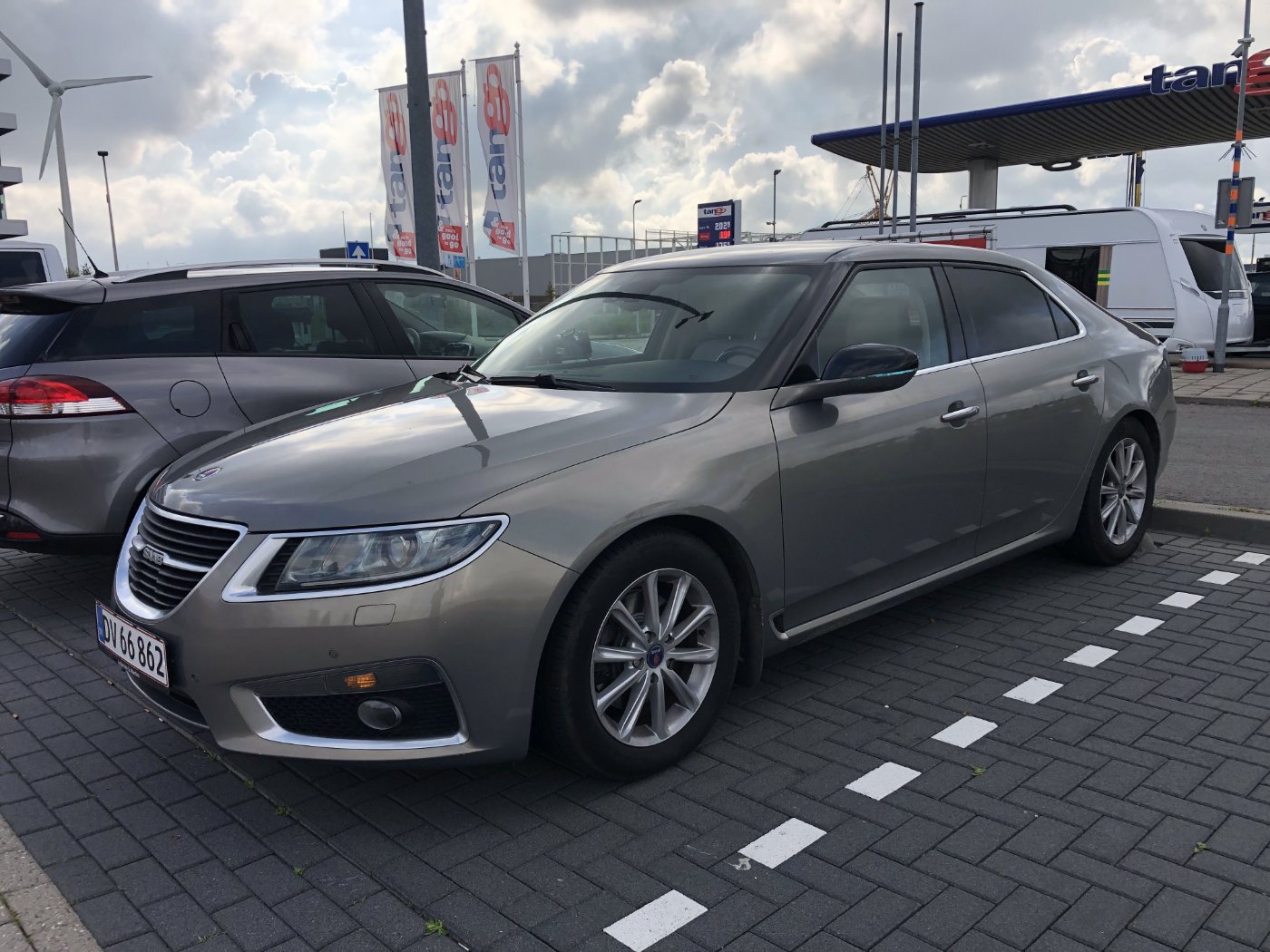

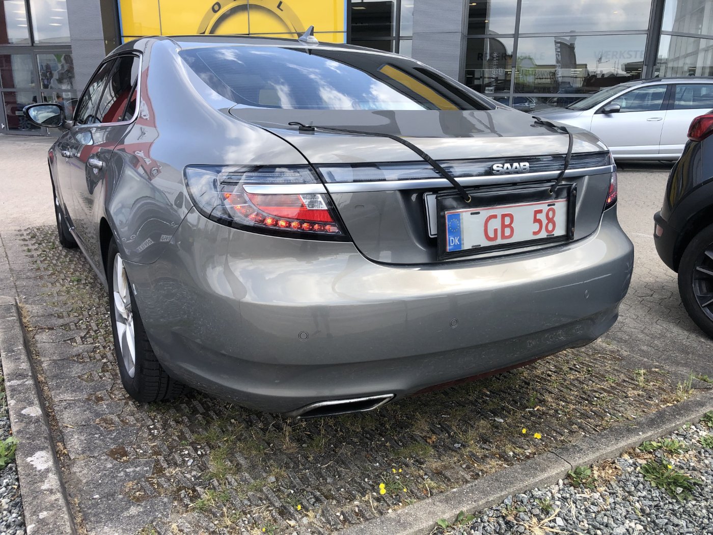

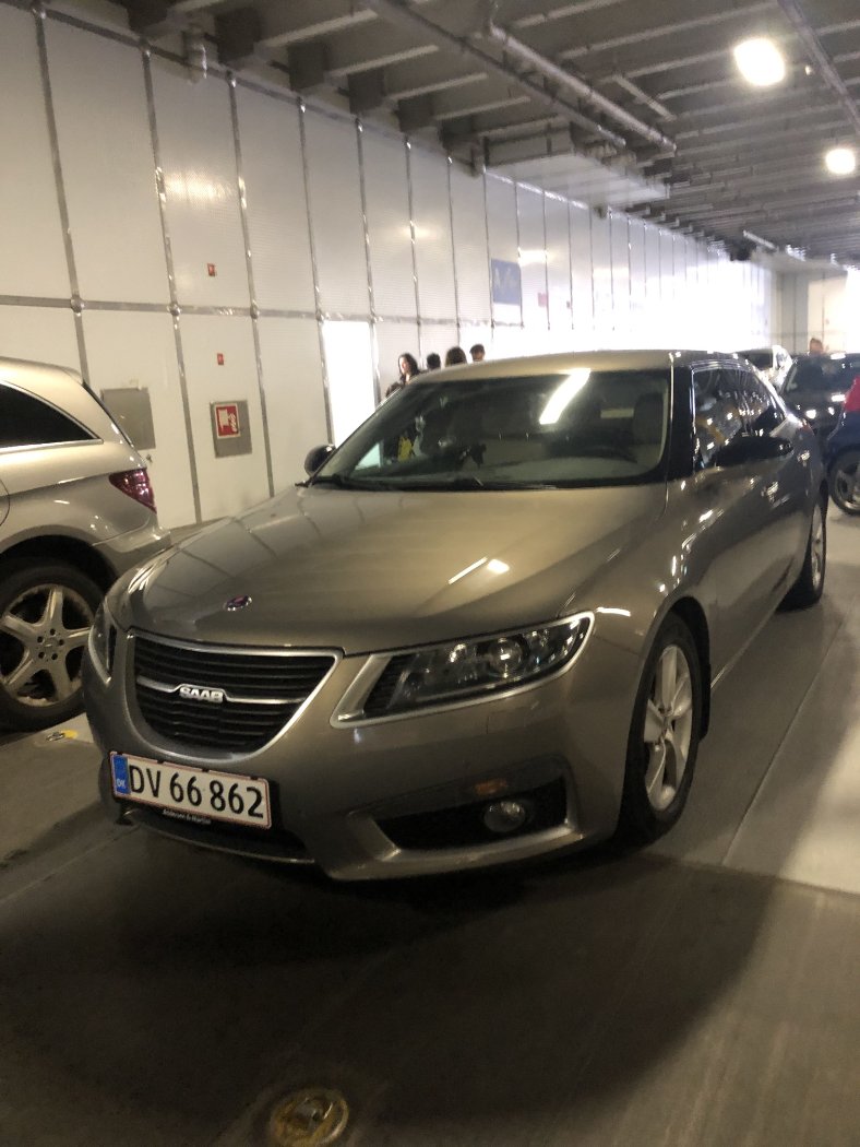

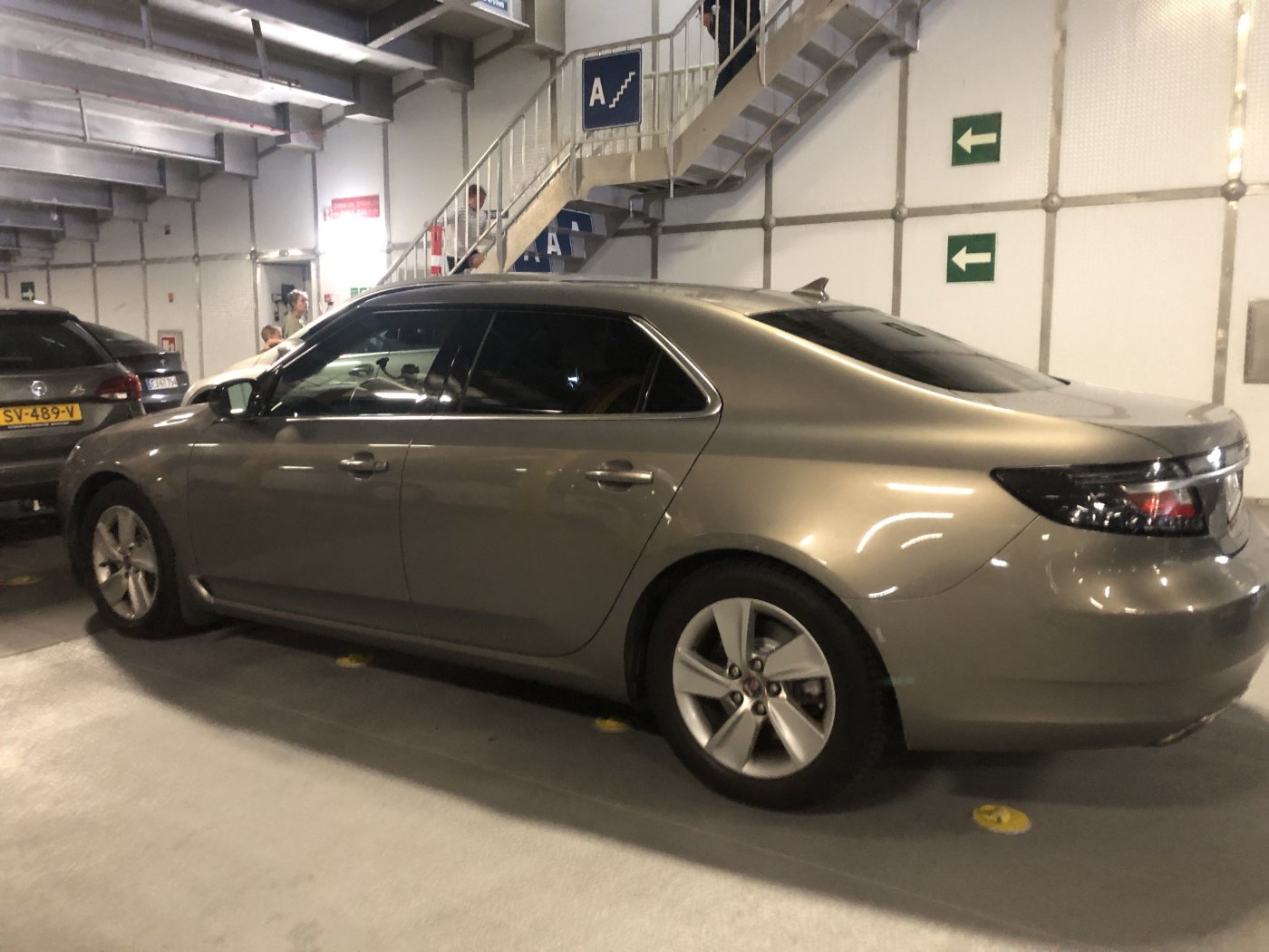

Her er lige et par billeder fra færgen. Da jeg kom til Jylland og var på vej mod nord af motorvejen havde jeg dog stadig til tider problemer med fartpiloten. Efterhånden begyndte det at blive mørkt og nu kunne jeg så konstatere at bremselyset af og til blev ved med at lyse efter man havde bremset. Dette kunne jo så kun betyde at problemet med bremserne ikke helt var blevet løst af værkstedet. Da det nu var lettere at se hvornår bremsepedalen ikke var kommet helt retur, kunne jeg så godt få fartpiloten til at virke. Så dette problem skulle forhandleren selvfølgelig løse. Problemet var dog at jeg fra fredag havde sommerferie og den følgende uge skulle jeg til England til internationalt SAAB træf. Så det var ingen grund til at kontakte forhandleren før jeg igen var hjemme fra ferien.

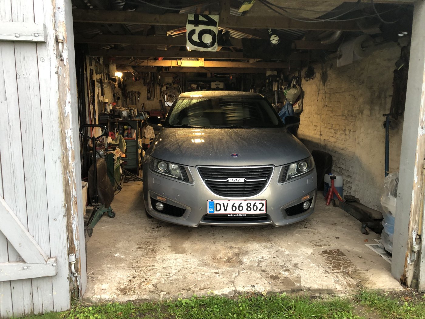

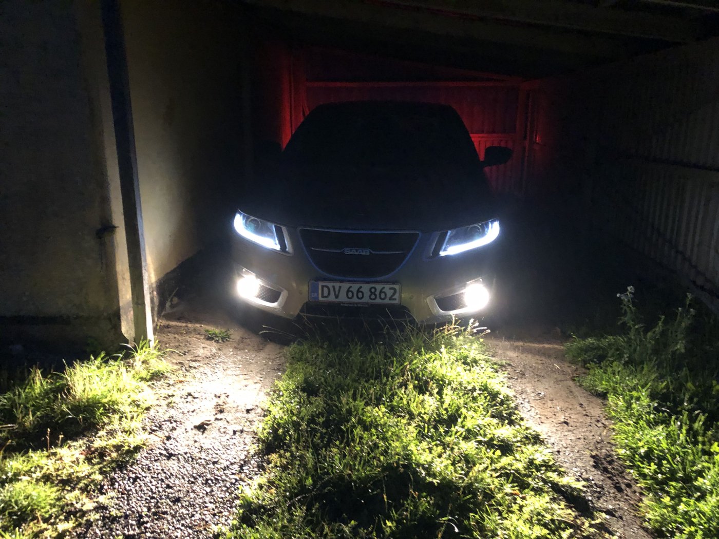

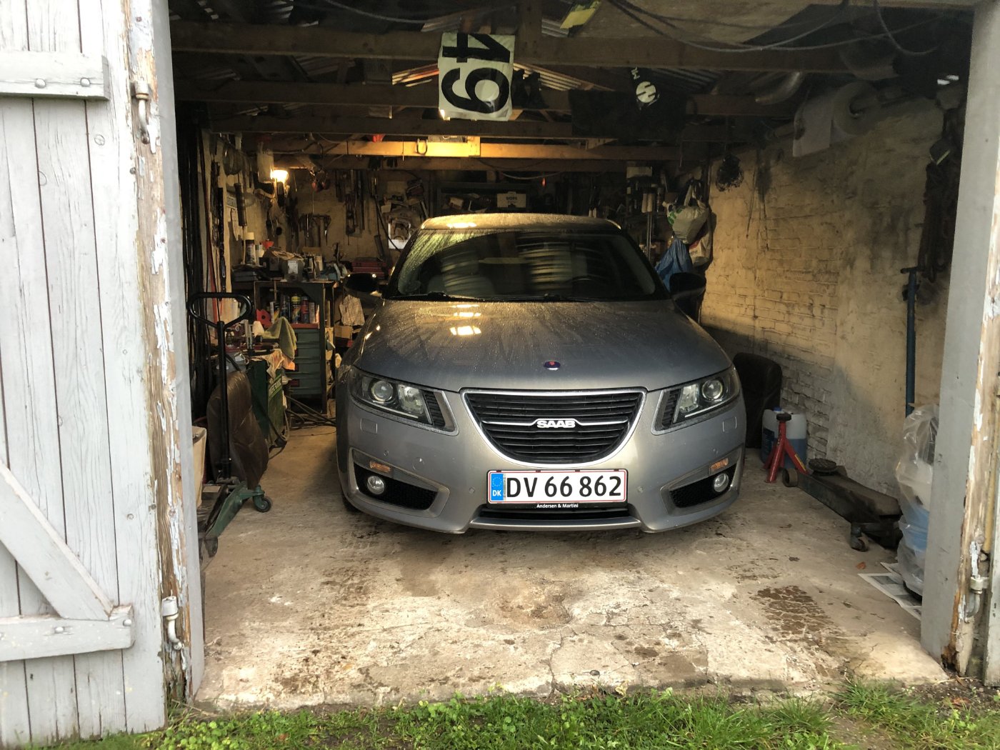

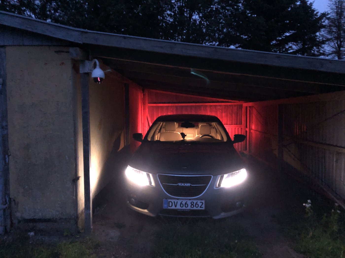

Vel ankommet hjemme kunne jeg parkere min nye bil i carporten. I mellemtiden havde min søster, svoger og niece hentet 9-3’eren fra parkeringspladsen udenfor mit arbejde. Som jeg har skrevet i en anden tråd skulle min niece overtage 9-3’eren så nu var 9-5’eren min primære hverdagsbil. Dagen efter kunne jeg så køre på arbejde i 9-5’eren på let ovale gamle vinterhjul. Bremse problemet var mere periodisk, men da jeg var hjemme igen om eftermiddagen var det igen til stede mere eller mindre permanent. Så problemet var ikke forsvundet, men heller ikke konstant til stede.

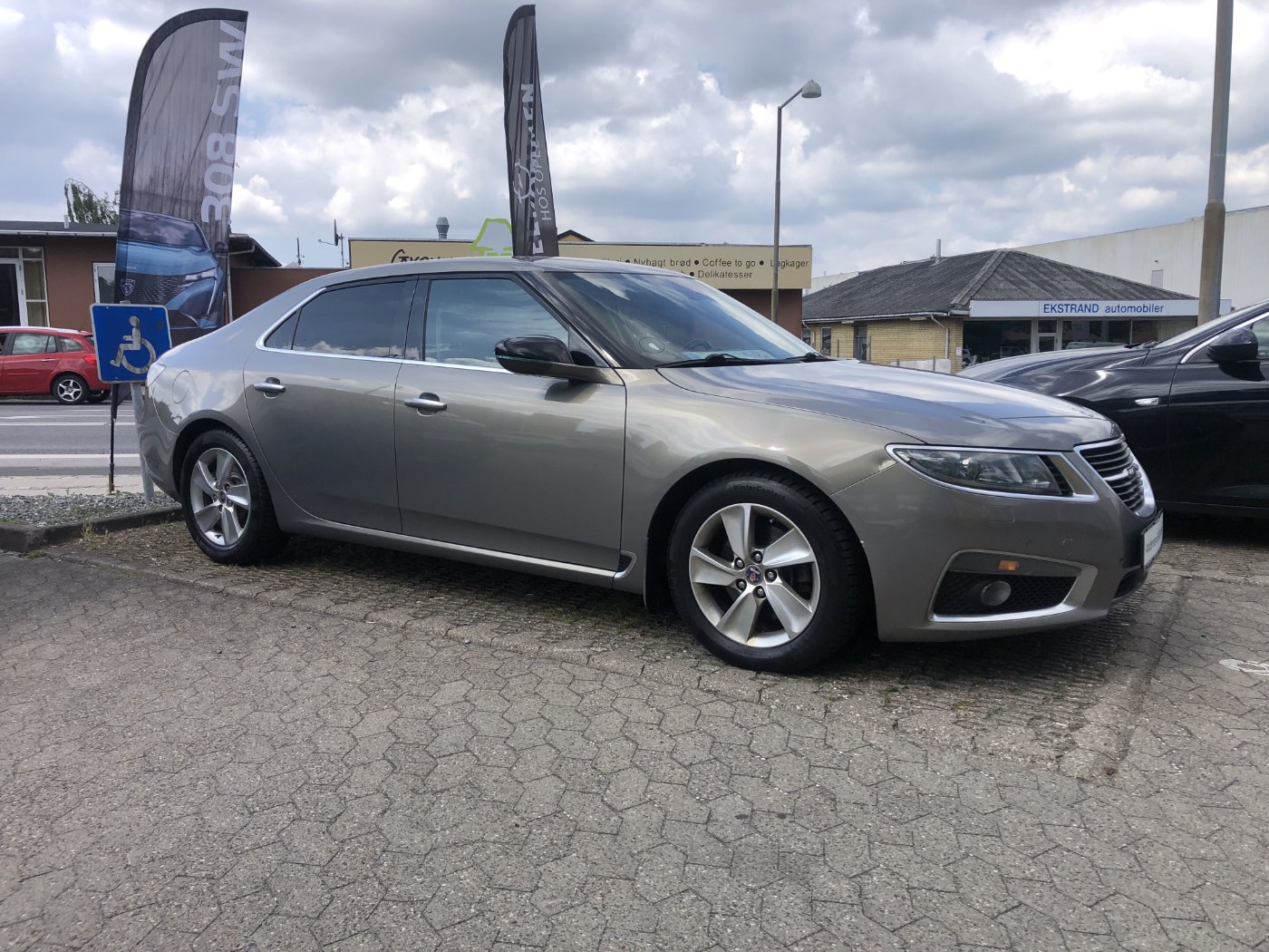

Torsdag aften monterede jeg mine nyindkøbte brugte fælge. Bilen kørte meget bedre på de nyere sommerdæk. Fælgene er faktisk også ret pæne på bilen selvom de kun er 17”. Centerkapsler fra ældre SAABer passede også hvis lige man kilede en bolt ind for at gøre dem lidt ovale.

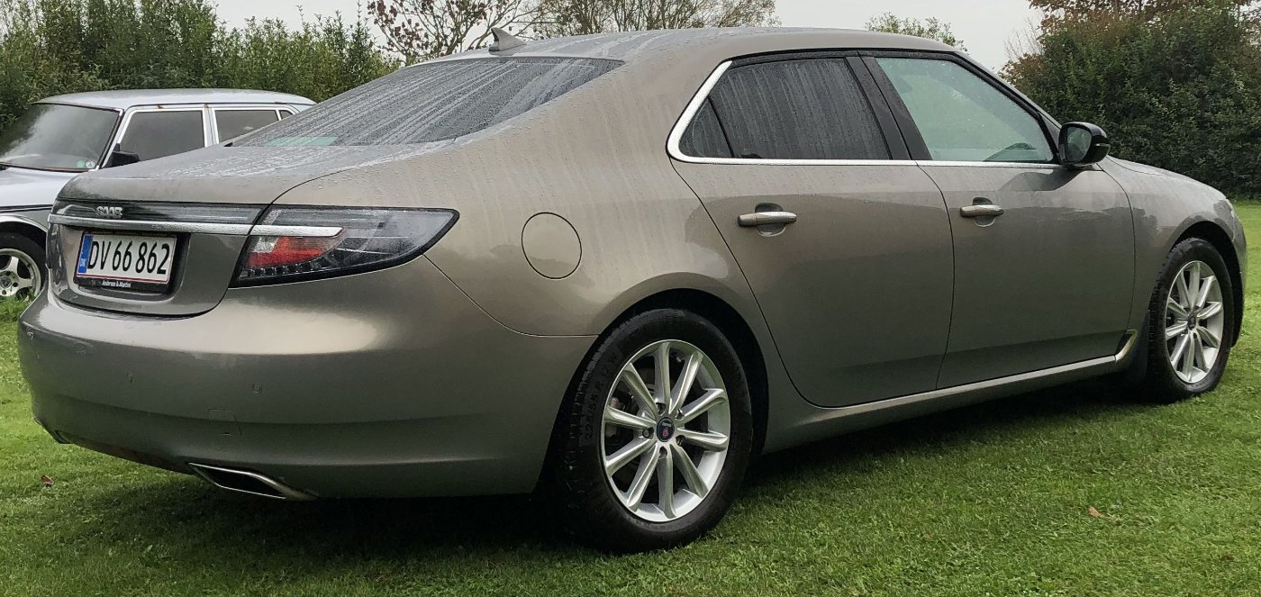

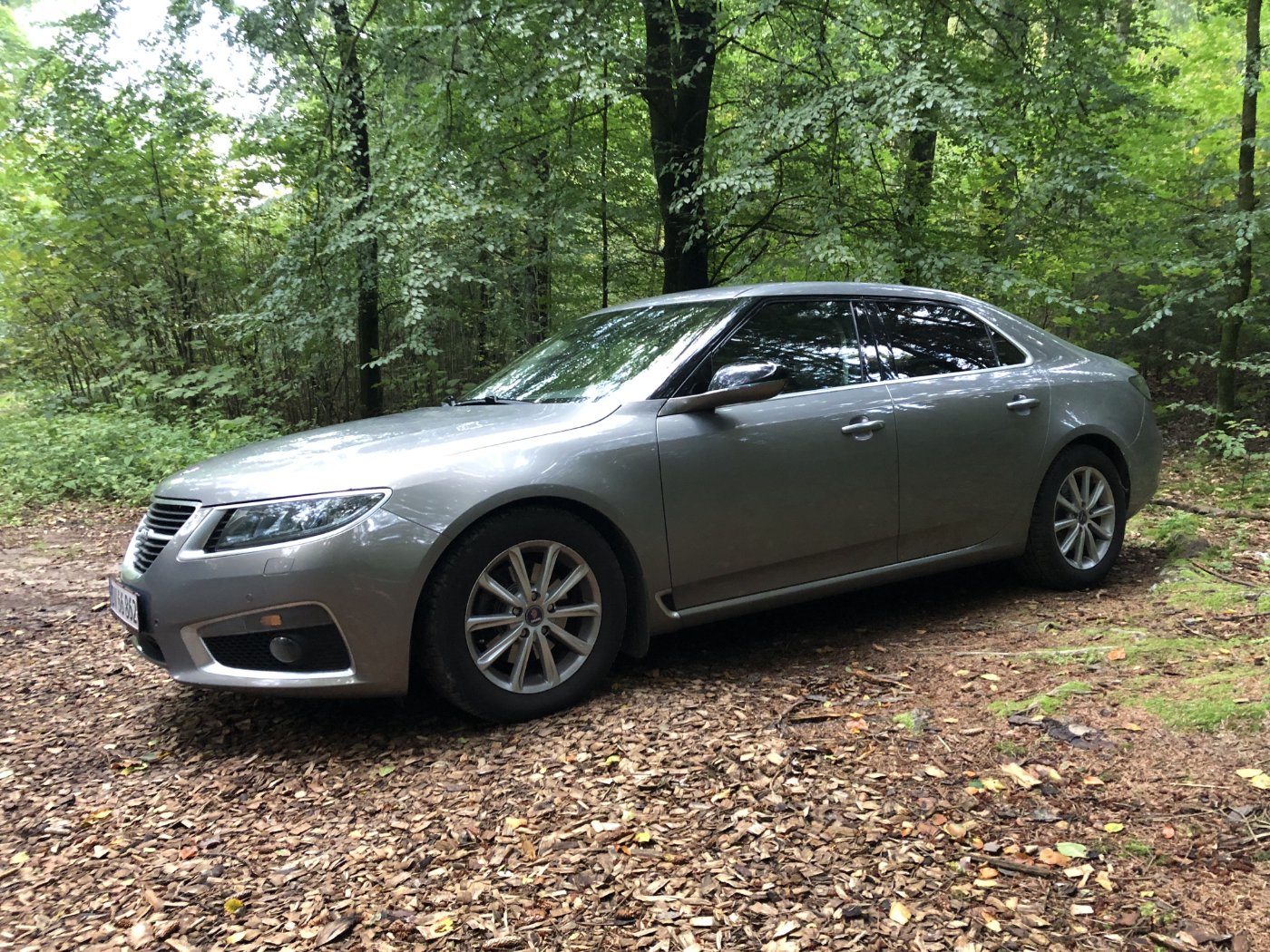

Her er lige et billede af bilen lidt tættere på så man bedre kan se fælgene. (Bemærk: Min første SAAB i baggrunden. Den er desværre kun til skrot)

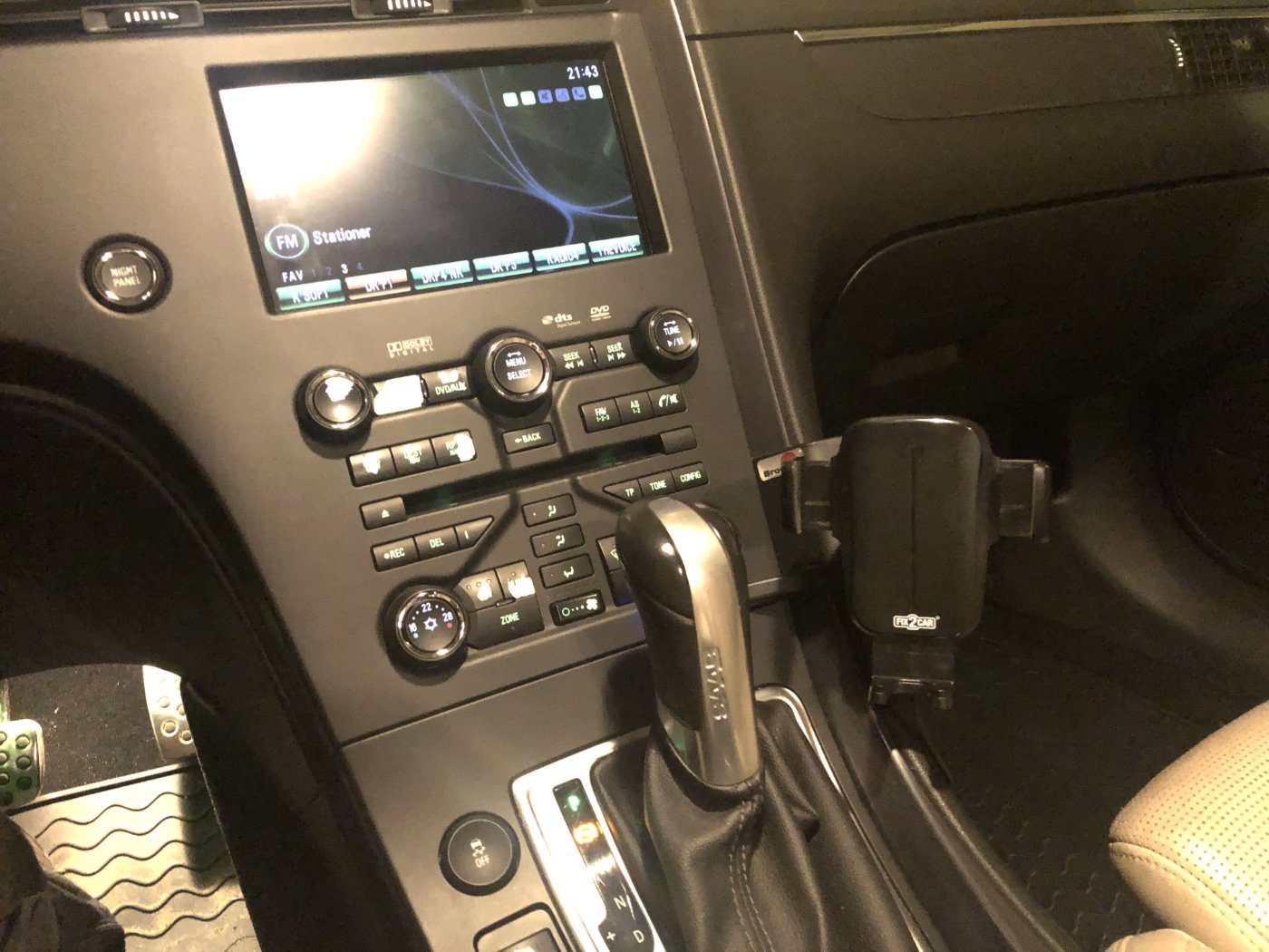

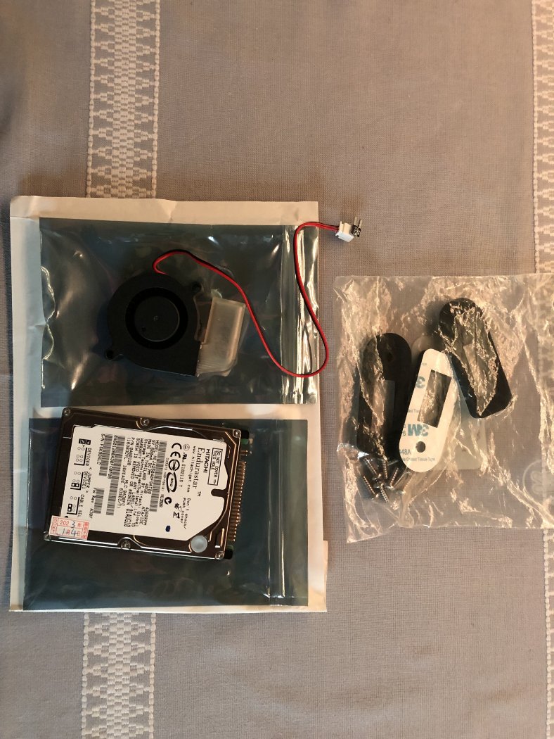

Derudover monterede jeg en telefonholder/lader. Bilens radio (infotainment) er alt for gammelt til at have Apple carplay eller lignende og det er heller ikke muligt at streame musik over bluetooth. Til gengæld kan man koble et USB kabel fra en iPhone og på den måde lytte til musik, podcast, netradio osv. Så lidt et tilbageskridt i forhold til hvad jeg har haft i mine tidligere SAAB’er. Men helt klart rart at i det mindste at have muligheden og det grimme kabel fra centerkonsollen til radioen må man jo så leve med. Ved købet af bilen lagde jeg mærke til at alle emblemerne på bagklappen var pillet af og lå i bagagerummet. Dette tænkte jeg ikke nærmere over på det tidspunkt. Måske det var for at de ikke skulle blive stjålet af langfingrede knægte med et stykke tandtråd?

Slidte knapper på radioen, dette kunne være en løsning

Jeg har allerede modtaget en større ordre fra H-Blom i Sverige. Radioknapperne er jeg ikke kommet til endnu, men jeg håber snart at få tid til at få dem monteret.

Hvor jeg sluttede sidst skulle bilen have en lille pause da jeg skulle til internationalt SAAB træf i England. Jeg havde valgt at tage min nysynede SAAB 96 V4, hvor jeg få dage forinden også havde skiftet vandpumpen da den gamle støjede en smule. Ved samme lejlighed skulle jeg dog nok også have skiftet en lidt suspekt kølerslange, for jeg nåede kun knap 10 kilometer før bilen udspyede en voldsom dampsky fra et meget utæt kølersystem. Her er lige en illustration af problemet:
V4’eren blev listet hjem, alt grej blev kastet ind bag i 9-5’eren. Jeg printede et par dokumenter på bilen, da jeg endnu ikke havde modtaget hverken registreringsattest eller forsikringspapirer. Så godt en time forsinket kunne jeg igen forlade matriklen med kurs mod mit første stop i Tyskland.
Bilen kørte fint, men de lidt svingende bremseproblemer skulle senere vise sig at blive mere permanente. Problemerne optrådte ikke lige fra start, men efter 30-60 minutters kørsel kom der som regel problemer. Så noget tyder på at det er relateret til temperatur, da man en kølig sommermorgen kan køre omkring en time før problemet viser sig. Har bilen stået i solen en hel dag går der som regel under 15 minutter før der kan konstateres fejl.
Nu skal det ikke blive en beretning om hele min tur til IntSAAB 2023, den må vente til en anden god gang. Men som opsummering kan jeg sige at bilen, med undtagelse af de nævnte problemer, var helt fantastisk at køre i på hele turen. Selv på smalle kringlede Walisiske veje kunne man smide den tunge bil rundt uden at det føltes ekstremt.
Her er lige et billede fra mit vindue i hotellet i Wales hvor jeg overnattede. Hjemtur gik også fint med undtagelse af nævnte problemer, og jeg kunne nu kontakte forhandleren for at få problemerne løst. Højst sandsynligvis var det en defekt bremsehovedcylinder, men det kunne jo også bare være noget relativt simpelt.
Jeg skiftede bremsevæske og lavede et lille varmeskjold til hovedcylinderen, uden at dette gjorde nogen som helst forskel. Så problemet var med 99% sandsynlighed at hovedcylinderen havde en fejl.

Jeg købte også til bilen lidt ”opgraderinger” fra https://hblom.se . - Til ”lysstriben” bagpå: Nye pakninger samt en lille ventilator for at holde den fri fra kondens. Derudover et sæt rustfri skruer til erstatning for de originale der let ruster og gør det næsten umuligt at skifte nummerpladelyset mv.
- En opgradering at navigationen så den nu har 2021 kort.
- Et ark selvklæbende etiketter til at reparere de afskallende knapper i midterkonsollen.
Jeg har skiftet til den opgraderede harddisk med nyere navigation. De andre ting har jeg ikke lige haft tid til endnu. Rart at have lidt små hyggeprojekter til en kold regnfuld aften.

Jeg har ytret mig tidligere, og i dag fik jeg så mulighed for at prøve Mads' bil, og han min
De er stort set ens bortset fra farven, og at jeg har kørt godt 100.000km mere i min, og så selvfølgelig den lille detalje at min fortsat kører som man forventer at en bil skal.
Nu er det jo ikke for at svine Mads' ellers fine bil til, men jeg tillader mig at beskrive hvad jeg oplevede - Og jeg er absolut ikke mekaniker.
Hvis man fra A&M's side, fastholder at den bremse fungerer bare nogenlunde som man kan forvente, så er jeg da glad for at jeg udsatte køb af en Taycan hos dem, som jeg ellers var tæt på tidligere.
Det har været svært for mig at forstå hvor grelt det var med bremsen, ved at læse beskrivelsen herinde, og jeg har ikke forstået hvordan det var før jeg selv prøvede bilen.
Bremsen bliver fysisk hængende nede, og skal hjælpes op med foden - Hver gang den blev påvirket i de ca. 20km jeg prøvede bilen. Og i en grad hvor den lige slækker en smule, og bremselyset er aktiveret. Ved en uvending var det tæt på at være småfarligt da det ændrede bilens måde at trille på fuldstændigt.
Da jeg parkerede bilen og låste den, stod den fortsat med bremselys på...
Gearkassen skifter absolut mærkeligt, også mærkbart uden at man på nogen måde skal gøre sig umage for at opdage det. Hvis man holder bare lidt gas på, oplevede jeg gentagne gange at den sprang en 3-500rpm OP, imellem gearskifte. Det har jeg aldrig, som i aldrig nogensinde, oplevet på min egen.
Så hvis Andersen og Martini udleverer den bil fra værkstedet af og siger at alt er godt - Så er det da bevidst forsøg på at undgå at give retfærdig garanti behandling, eller inkompetence af værste skuffe. Om de kan snige sig rundt om gearkassen, fordi at Mads er ærlig håber jeg ikke, når fejlen har været der hele tiden, og den eventuelle ekstra olie er indenfor tålelig tolerance (Og at mængden er udokumenteret, Mads blot indrømmer at der kan være fyldt for meget på, men ikke at der nødvendigvis er - Som jeg forstår det har Andersen og Martini jo bare konstateret at olien stod ud over kanten, som den ifølge manualen vil gøre ..?).
Hvis ikke A&M vil gøre noget ved, som minimum bremsen, så kan jeg kun råbe i kor om at lade FDM eller andre køre en sag på det. Andersen og Martinis Trustpilot og regnskaber giver da også indtryk af en butik der måske ikke just kører som smurt i for meget gearolie..

Nu har jeg endelig fået en GM tester. Dvs. jeg har haft den i mindst en måned, men et projekt med min og900 optog min garage. Det kan være jeg laver en anden tråd om.
Men tilbage til testeren og min gearkasse. Selvom dette er en mere moderne tester virker den noget mere gammeldags end TECH2'eren og andre testere jeg har brugt. Det er noget besværligt at lige finde ud af hvordan den virker, men det lykkedes efter et par dages søgen på nettet osv.
Nå men i dag fik jeg taget mig sammen og lige monteret de sidste par dele på og900'eren så den var nogenlunde intakt. Det projekt er dog langt fra færdigt.
Jeg skulle lige en tur til byen for at købe nogle ting ind så jeg tog 9-5'eren, og fik den bakket ind i min garage da jeg kom hjem. Inden jeg havde fået læsset mine indkøb af og fået bilen klodset op var gearkassetemperaturen dog faldet til ca. 65°. Ifølge WIS bør olien være 70-80° for at testen skal kunne udføres korrekt.
Med motoren i P og tomgang steg temperaturen meget langsomt, men i D med en fod på bremsen og en fod på speederen og motoren på ca. 1200 o/m lykkedes det at få temperaturen op på 75° i løbet af et minuts tid. Det er nok ikke det sundeste da man kan risikere at koge gearolien, men i dette tilfælde var det målet at få olien opvarmet, og jeg havde jo et øje på temperaturen hele tiden.
For lige at opsummere så skal testen foretages med motoren i tomgang og gearvælgeren i P, samt temperaturen som beskrevet ovenover.
Der skal løbe en smule olie ud når man afmonterer proppen til stigrøret. jeg havde en lille bøtte på knap en liter under for at fange olien, men der kom stort set ingenting ud.
Fra mine tidligere olieskift havde jeg en rest på ca. 650 ml, så jeg hældte en smule i gearkassen. Stadig ingen flow ud af stigrøret. Da jeg havde fyldt omkring 300 ml i begyndte det at løbe ud som foreskrevet og jeg kunne nu montere proppen til stigrøret og påfylde de ca. 400 ml der et beskrevet der bør være over stigrørets top. Det passede nøjagtig med det olie jeg havde og den smule jeg fangede da det løb ud.
Konklusionen må derfor være at olieniveauet har været ca. 650ml for lavt.
Så enten har jeg en gearkasse der taber olie eller også har AM og deres autoriserede SAAB mekaniker ikke haft helt styr på proceduren for kontrol af oliestand.
Jeg er dog 99% sikker på at gearkassen ikke taber olie, da 650ml på 7-8 måneder ville have efterladt noget af en plet, samt der er ikke nogen tegn på oliespild under gearkassen, da den stort set er tør.
Så meget tyder på at gearkassen ikke var overfyldt dengang jeg fik den kontrolleret hos AM, men at de blot ikke har fulgt den korrekte procedure da de afmonterede proppen til stigrøret. Det finder jeg nok aldrig ud af.
Men det er jo ikke sikkert at de manglende 650ml har gjort den store forskel, så jeg forventede ikke nogen forandring da jeg tog en prøvetur.
Men lige med det samme kunne jeg mærke en forbedring. Specielt når man går fra P til D eller skifter mellem R og D er der ikke nær så lang ventetid før den går i gear. Før føltes det som om det tog 1,5 sekund fra men havde valgt gearet til bilen begyndte at trække. Nu går det nok omkring et halvt sekund. På min Ng900 er det dog stadig bedre, her går der nok under et halvt sekund. Måske jeg skal have nulstillet adaptionen igen med den ændrede oliemængde for at gearkassen kan "justere" sig selv ind?
Problemet med sløjt gearskift fra 3-4 gear er dog stadig til stede, så der er helt sikkert stadig nogle defekter i gearkassen, men efter første korte prøvetur er der helt sikker sket en forbedring.
Nu må jeg se om jeg stadig synes bilen bedre efter at have kørt til/fra arbejde et par gange. De seneste måneder har jeg i hvert fald ikke været specielt glad for den.
