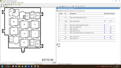

26. mar 2025, 08:08
Se på billedet og giv et bokstav, for forklaringen giver ingen mening

det er relæ E som ikke får styrestrøm
Indlæg: 1831
Re: HJÆLP Saab ejer igen ..
26. mar 2025, 14:03
Så er det hoved relæet der ikke aktiveres.
Ben 86 og30 får konstant+
ben 85 aktiveres af en stel fra motorstyringen, som så sender en + ud pa ben 87.
Jeg ville kigge på de 2 stik over den ventil der lækker kølervæske da de kan være irride, og de forbinder motorstyringen med resten af bilen.
