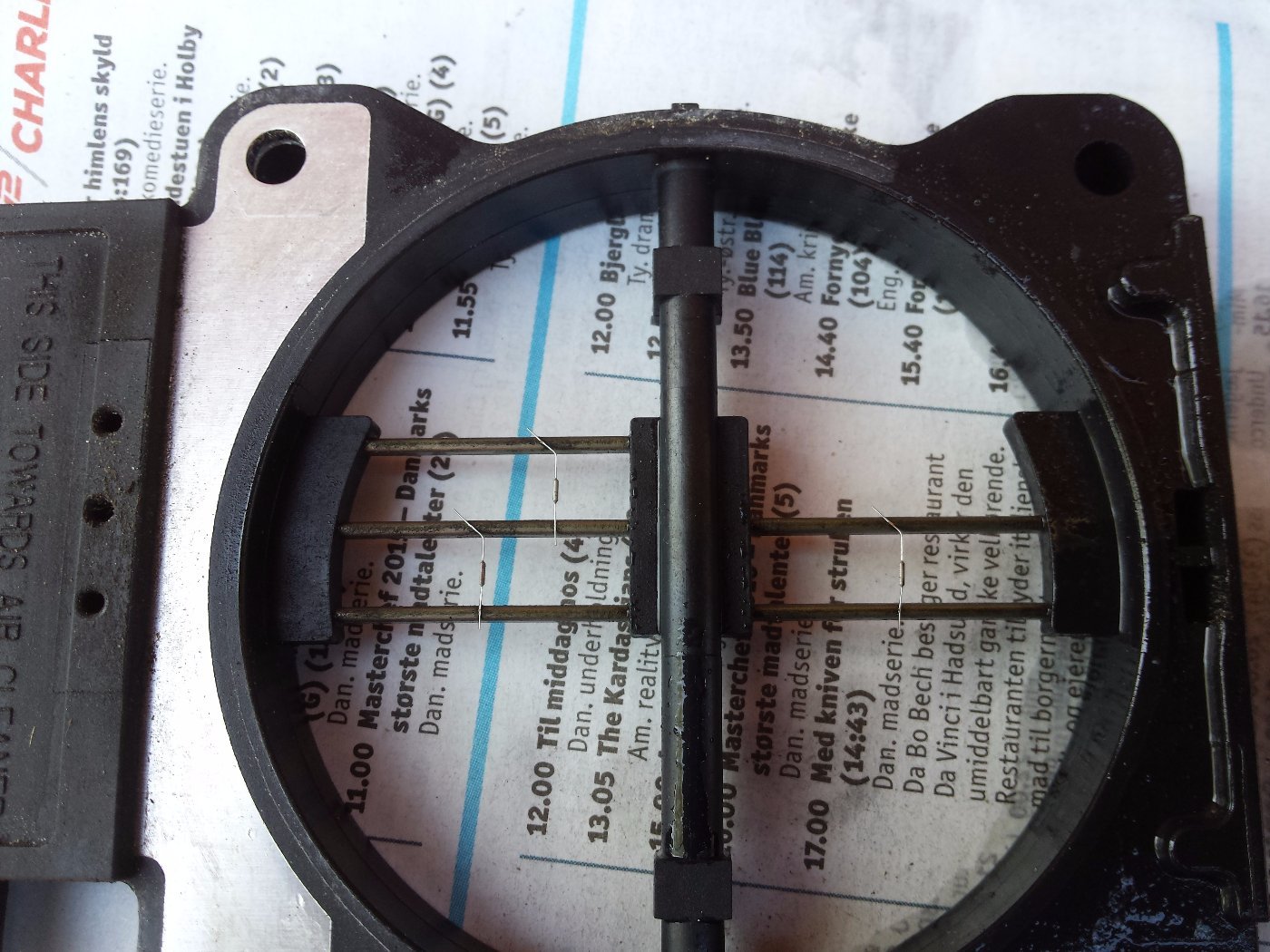

Rens af luftmassemåler, den afmonteres og beskyttelses nettene fjernes, de sidder med 4 torx skruer, og man står med dette.
Spul det rent med bremserens, sprøjt lid rens på en syrepensel, og rens forsigtigt modstandene med penslen, afslut med en gang påsprøjtning af bremserens.
