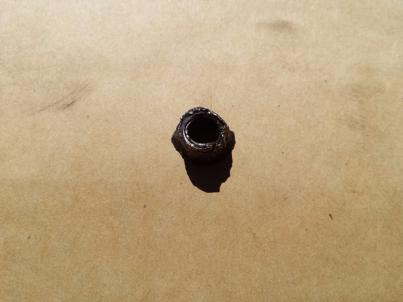

Skiftede olien, og bundproppen er smadret :(
Turboen overlevede tilsyneladende, men olietryks kontakten lever stadig sit eget liv.

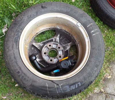

Operation opgradering af hjul er begyndt.
Bilen blev købt med 16" sommerhjul, og nogle skæve og larmende viking dæk.
Vinterhjulene var nogle meget grimme 15" med et sæt dæk der kunne holde en sæson.
Min plan var at finde et sæt 17" hjul, som de nye sommerhjul, og køre med 16" om vinteren.
Fandt et sæt der skal have nyt gummi. i ok brugsstand.
Kemien arbejder
Efter en grov rens ser det helt hæderligt ud.
Så nu er der dæk junglen tilbage.
Da planen er en effekt forøgelse på ca. 100 hk ift. standart,
Så bliver det til et såkaldt sports dæk, hvor vejgreb, støj, komfort, og levetid vægtes i nævnte rækkefølge.
Så jeg har set mig lidt lun på 3 forskellige dæk

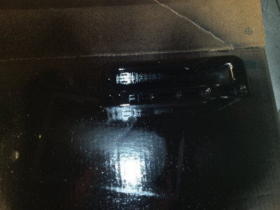

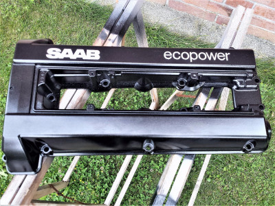

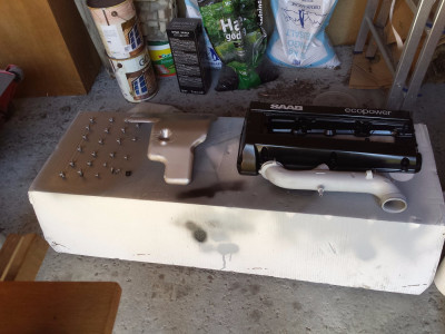

Krogen sandblæst og grundet
Lit sort maling, og det er tørretid ;)
Og en lille prøve

Ud med nødhjul, og i med det gamle vinterhjul, det skal have et lidt smallere dæk, med sommer mønster
Bagagerums gulvet skal hæves ca. 10-15 mm. for at tæppet kan ligge plant, jeg tror et par billige liggeunderlag kan gøre tricket :)
Krogen er færdig renoveret, og passer inde i hjulet
Flere liggeunderlag således den ikke rasler rundt i brønden.
Mangler bare en plads til advarsels trekanten, da den er umulig at placere.

Og næste projekt er farvematch af sid og radio
Og så indtraf katastrofen efter 2 dages slibning og maling :(
Varmelampen skvattede ned, så det er en ommer.

Blank sort bliver for meget, selvom malingen ikke er perfekt.
Skidtet hærder, og appelsin hud kommer frem
Så det bliver nok et børste look, når det hele er hærdet op, og kan slibes.

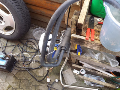

Hybrid varmer bestående af et gammel benzin fyr fra 1998, og et tilskuds fyr fra en Ford Connect fra 2008
Elsker konservative Tyskere :), det er ligesom lego alt passer

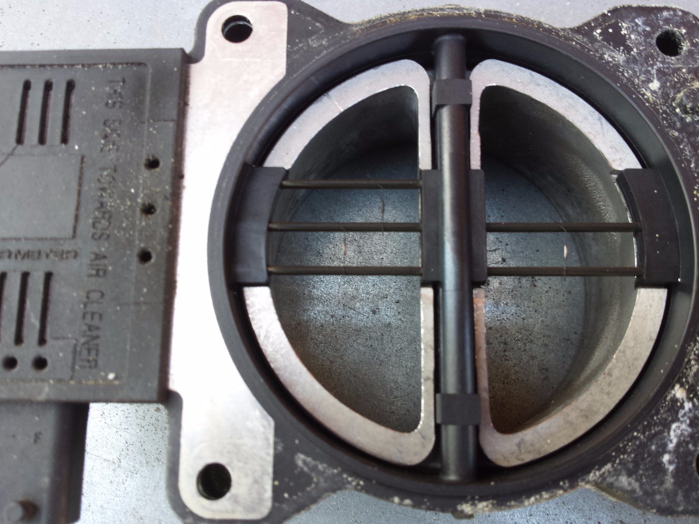

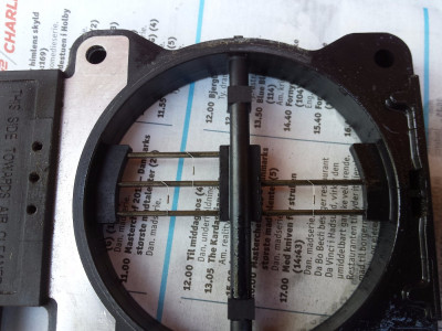

Rens af luft masse måler, der har kørt 330k km
Skidtet på modstandene virker isolerende, og lmm giver et signal der er mindre end den aktuelle indsugede luft.
Og motorstyringen bliver forvirret, hvilket betyder. at motoren får nogle smånykker, da tænding og benzin mængden bliver forkert.
Efter rens opleves motoren mere homogen
Speeder respons er blevet bedre, Bedre bundtræk, og generel trækkraft.
Bedre tomgang, specielt når A/C kobler ind.
En mere jævn kørsel med cruise, og sikkert mange flere småting.
Værktøj brugt.
en torx bit, da lmm skal skilles ad, da det er vigtigt at rense indsugnings siden bag nettet.
En pensel, og isopropyl alkohol

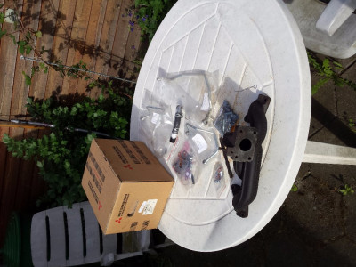

Sommeren er kommet, og det er en lang weekend, noget af den skal bruges på bilen :)
Aero opdaterings kit :)
Men først skal den gamle turbo afmonteres :(

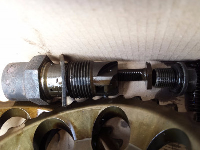

1 pinbolt mangler i topstykket :(
Den nederste møtrik i forrøret, blev rund, og min bror har lånt vinkelsliberen, så det tog lidt tid :twisted:
Da det er den der er umulig at komme til.
Derefter var det bare derudaf med at frigøre turboen, Flytte servo pumpen, og bande over meget lidt plads.
Afmonterede udstødningmanifolden, og fandt 2 knækkede pindbolte mere, så ialt har den manglet 3 stk.
De 2 af dem ville ikke ud af topstykket, Så det bliver skiftet senere, med et næsten nyt topstykke kun 100.000 km :wink:

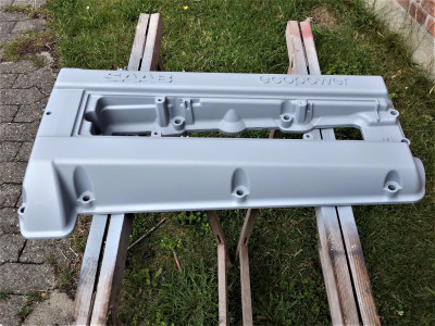

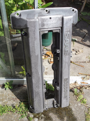

Så først lidt forberedelse, maling af ventildæksel Have udgaven.
Rensning, hvad har vi på hylden ? Ovnrens, og en Stål grydesvamp, efterfulgt med vask i sulfo, og skylning i vand.
Tørre tid ;)
Grunding med en ætsende primer
Tørretid igen ;)
Lige før middag, og tid til lidt farve, det blev en metalsort
Lang tørretid ;)
Næste formiddag Tid til lidt slibning
Det færdige resultat
Nu skal det bare hærde, og voksbehandles.
Indlæg: 1739
Re: 9-3 t 2003 hverdagsbilen
2. jul 2017, 11:10
Hærdning
Efter 14 dage så ville agurk planten have mere plads :)
Resultatet efter en gang autovoks
Dette lille projekt, er på ren amatørbasis, med en forventet levetid på ca. 2 år, før det ligener lort.
Ideelt burde det have været renset i en varmt vands rensemaskine, hvorefter det blev glasblæst, og malet professionelt.
Men så havde regningen været på ca. 2000 kr.
Ift. 4 timers effektivt arbejde og ca. 150 kr.

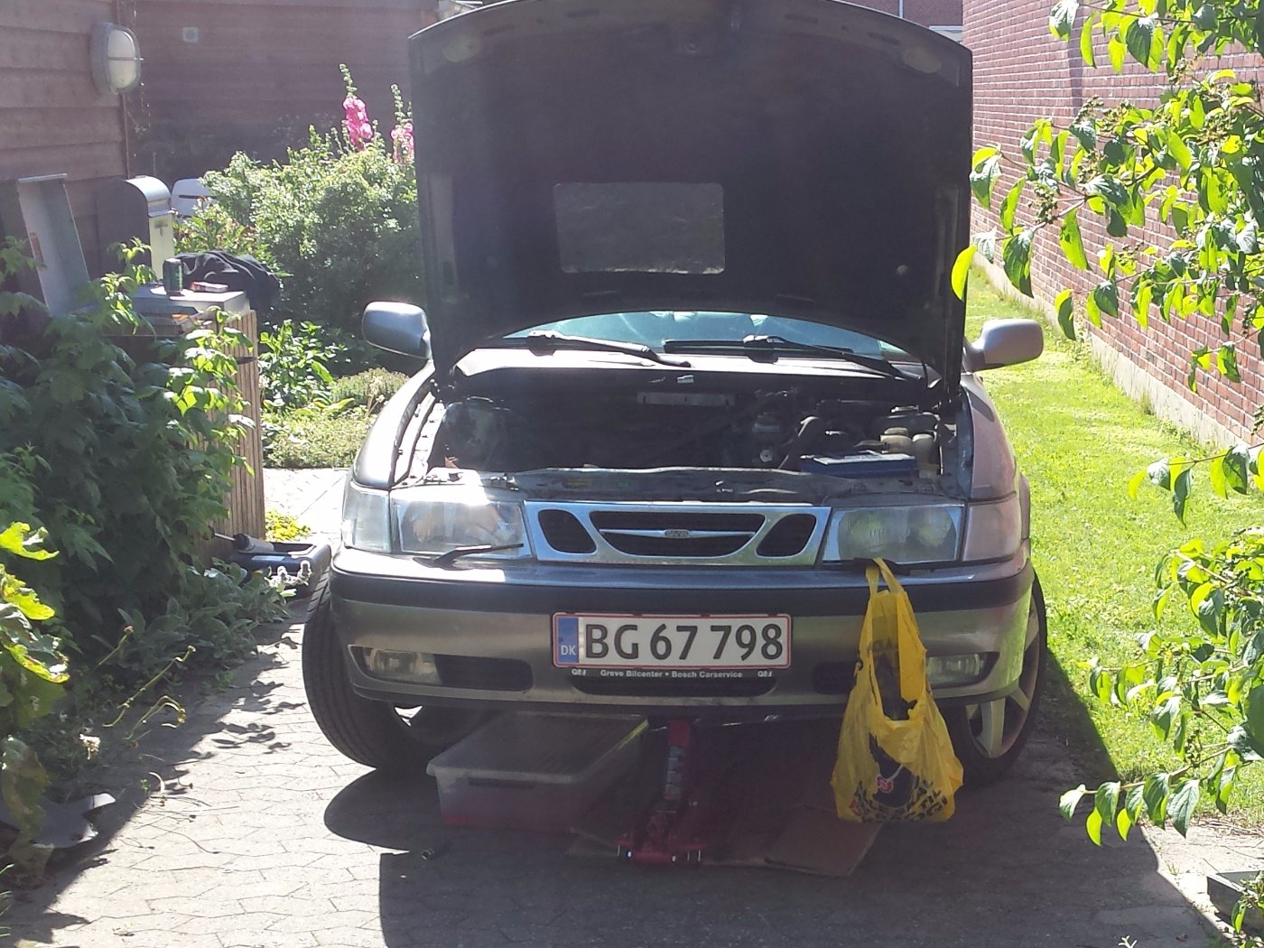

Ferie og operation topstykke :(

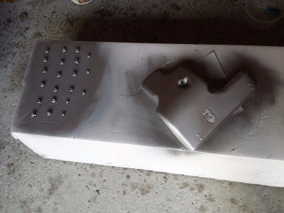

Da det er ferietid, besluttede jeg mig for at rense og male lidt småting, Ryggen er desværre ikke ny længere
Malet med biltamas alufælg maling.

Og en tur til Biltema igen, da jeg havde glemt torx toppen på arbejdet :(

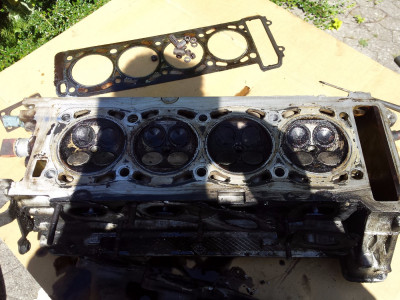

Topstykket afmonteret og Blokken er klar til montering, jeg har haft en blanding af atf olie og acetone i cylinderne siden fredag, for at opløse gamle forbrændings rester, og olie rester, og der virke forbavsende godt :)
Grunden til et andet topstykke, dels knækkede pindbolte, men også et olieforbrug, håber at et topstykke med 120k km ikke er så slidt

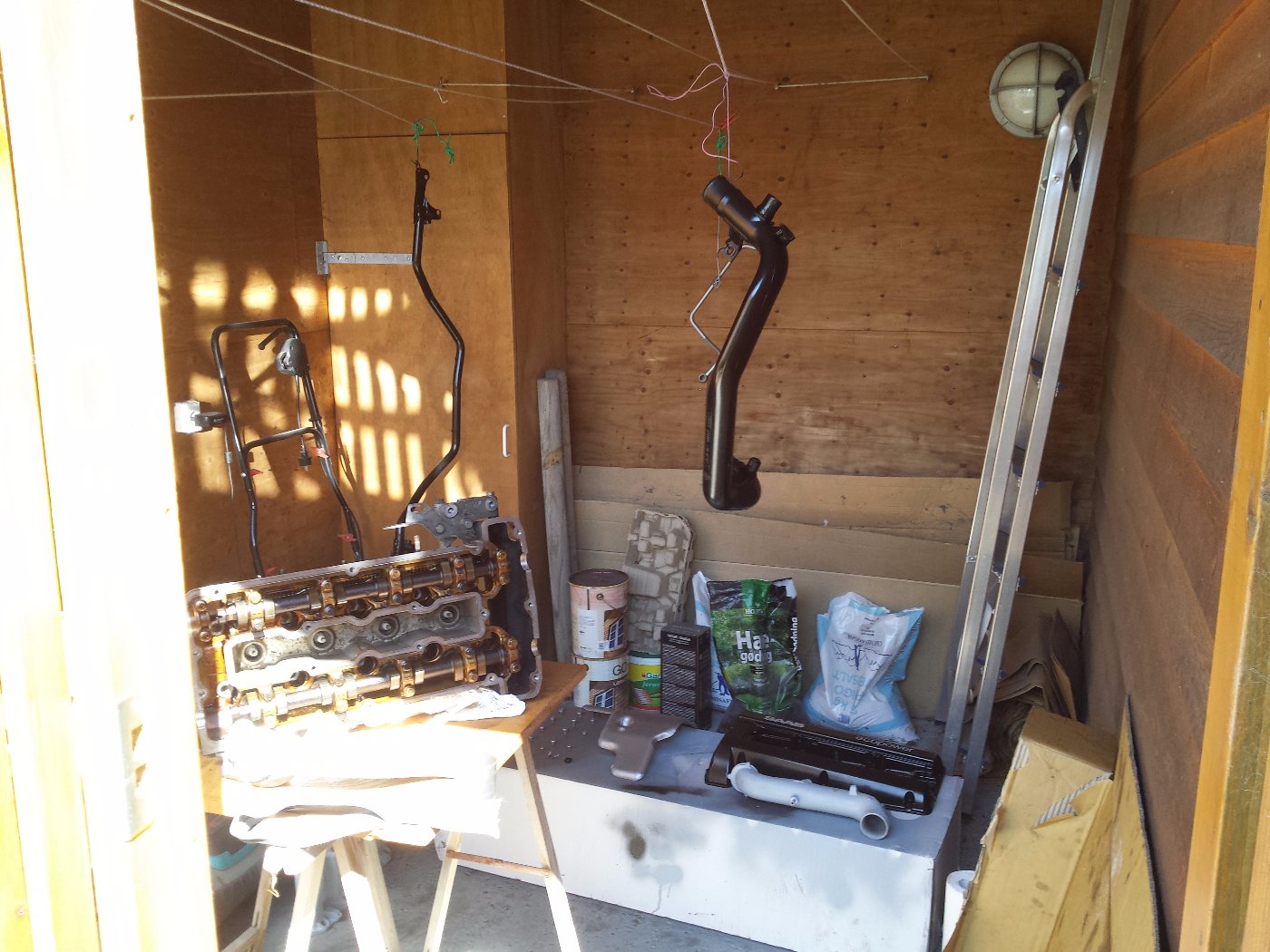

Stemnings billeder
Tørreskuret

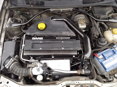

Da der er lovet regn så var det på tide at få røven i gear.
Start kl 8 med at rense div paknings rester af, og maling rester.
Lidt i et var toppen, og indsugningsmanifolden på.
Hvorfor den blev malet aner jeg ikke, den er nærmest usynlig når alt er monteret.
To time senere og det meste er monteret
Ventil dæksel pakningen drillende som sædvanligt, Jeg kunne skyde den svensker der har lavet det design :evil:
Klar til at køre olietryk.
Og det tog meget lang tid, så den lider nok af til stoppet olie si sygen.
Men den kom da igang, med megen røg, og klikkende ventiler, det lød som en gammel diesel.
Efter ca 15 min i tomgang, og en kort prøvetur, så kørte og lød den perfekt.
Håber på at denne øvelse har kureret mit olie forbrug, og lettere oliespild.

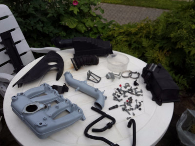

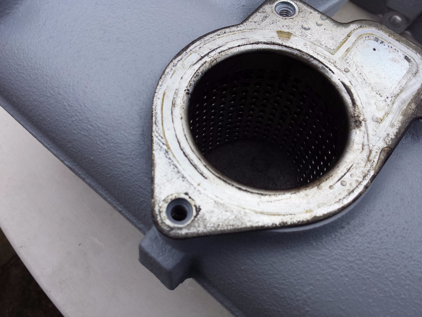

Men tilbage til projektet. Da jeg adskilt indsugnings manifolden for rens og maling, Så fandt jeg dette rør.
Helt unikt. Det sidder kun på og 9-3, og åbenbart kun på LEV motorer.
En standart der blev indført i Californien.
På Sabbsk hedder det et luftfordelings rør, i mine øjne ligner det en unødvendig restriktion, og blev afmonteret.
I håbet om mere effekt.
