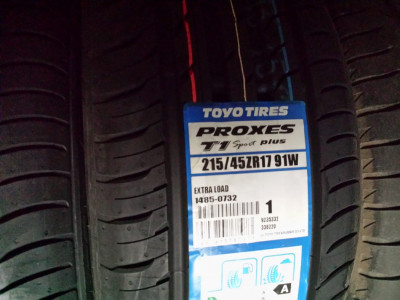

Nye sommersko såler.
Kiggede lige lidt på priser, og jeg kunne få Toyo dæk med ca 40% rabat ift. et Michelin.
Så det var et svært valg, specielt , da jeg har brugt mærket på volvoen og var godt tilfreds.
Og hvis det ikke virker, så kan jeg sælge dækkene uden tab af penge :)

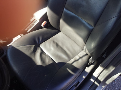

Forår, og rens af lædersæder
Dette er resultatet :)
Rat og gear knop var genstridige, de blev ved med at være fedtede, så næsten kogende vand og meget Ajax
Og her er resultatet

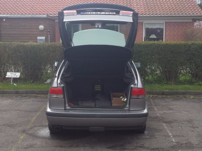

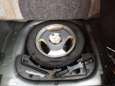

Ud med nødhjul, og i med det gamle vinterhjul, det skal have et lidt smallere dæk, med sommer mønster
Bagagerums gulvet skal hæves ca. 10-15 mm. for at tæppet kan ligge plant, jeg tror et par billige liggeunderlag kan gøre tricket :)
Krogen er færdig renoveret, og passer inde i hjulet
Flere liggeunderlag således den ikke rasler rundt i brønden.
Mangler bare en plads til advarsels trekanten, da den er umulig at placere.

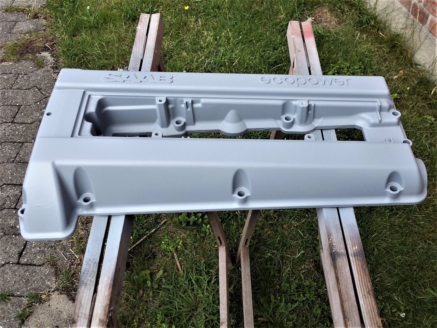

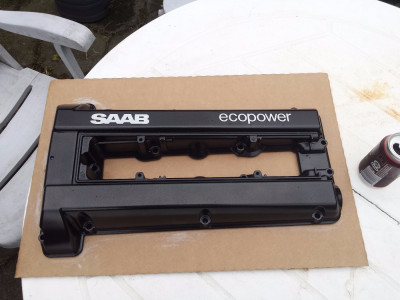

Og næste projekt er farvematch af sid og radio
Og så indtraf katastrofen efter 2 dages slibning og maling :(
Varmelampen skvattede ned, så det er en ommer.
viewtopic.php?f=4&t=32002

Blank sort bliver for meget, selvom malingen ikke er perfekt.
Skidtet hærder, og appelsin hud kommer frem
Så det bliver nok et børste look, når det hele er hærdet op, og kan slibes.
Læderet fik første gang kæder mælk, Det skal nok have et par gange mere i løbet af sommeren, da det suger som en tør svamp.
Førersæde efter 320.000 km ok kvalitet.

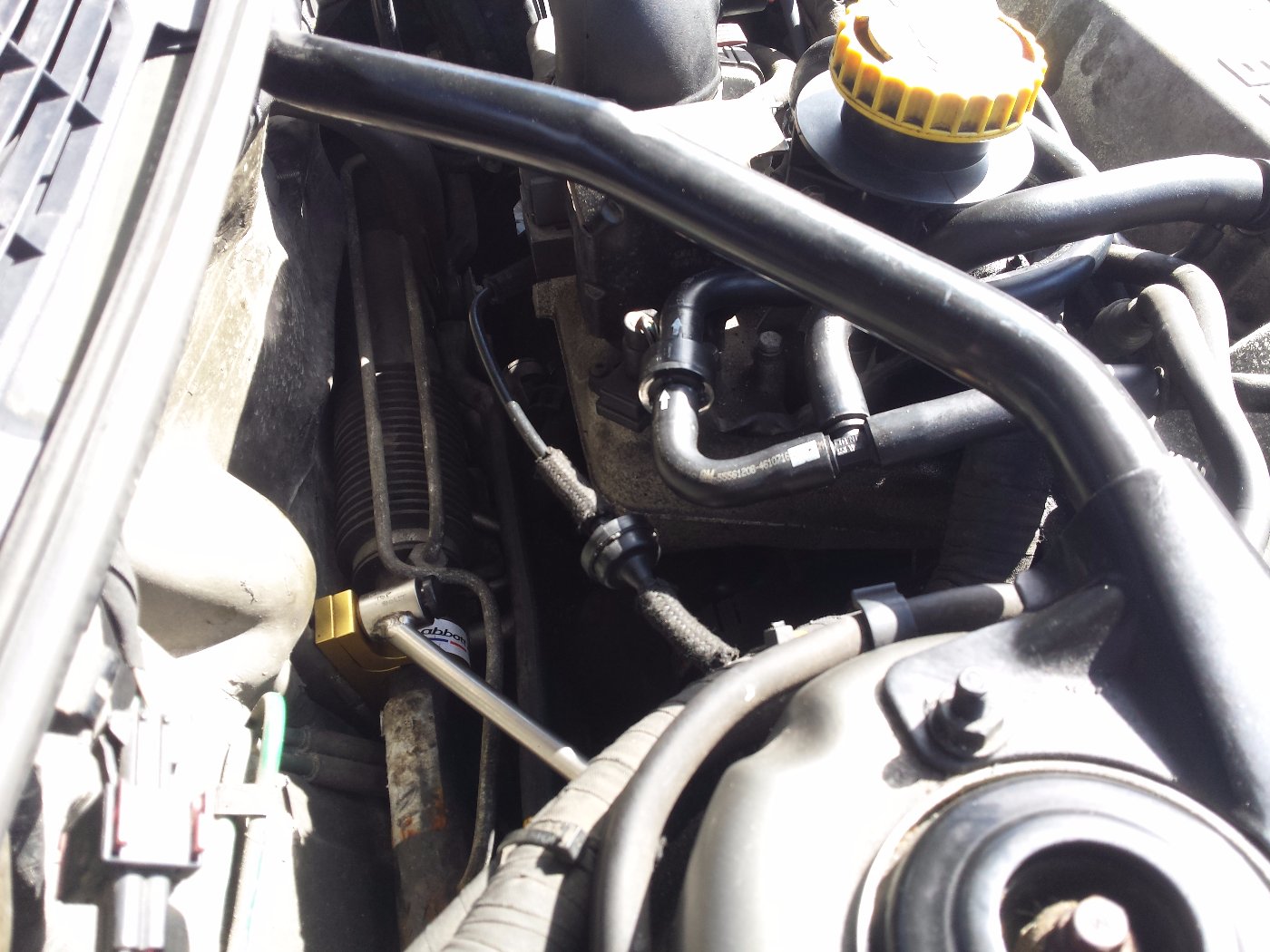

Opgradering af ventilations system.
Benzin og olie
Og efter
Håber det fjerner blå røg ved opstart, men er ikke optimistisk, da slangerne ikke var tilstoppede.

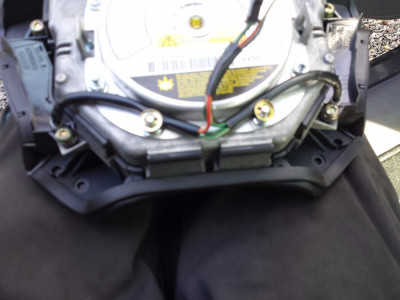

Kolde lår bør være en historie. Fandt en service meddelelse, der beskrev problemet.
Fryser om lårene selvom kabinen er blevet varm, det er metal rammen i air baggen der er lang tid om at varme op, og sender kold luft direkte ned på lårene
Løsningen er en tætnings liste i bunden.

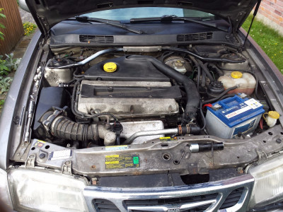

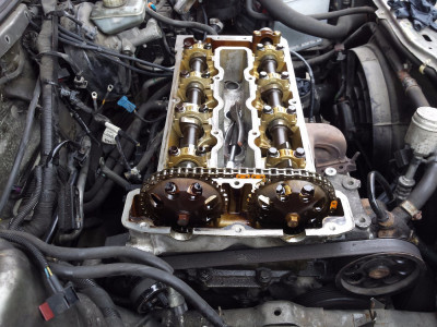

Sommeren er kommet, og det er en lang weekend, noget af den skal bruges på bilen :)
Aero opdaterings kit :)
Men først skal den gamle turbo afmonteres :(
1 pinbolt mangler i topstykket :(
Den nederste møtrik i forrøret, blev rund, og min bror har lånt vinkelsliberen, så det tog lidt tid :twisted:
Da det er den der er umulig at komme til.
Derefter var det bare derudaf med at frigøre turboen, Flytte servo pumpen, og bande over meget lidt plads.
Afmonterede udstødningmanifolden, og fandt 2 knækkede pindbolte mere, så ialt har den manglet 3 stk.
De 2 af dem ville ikke ud af topstykket, Så det bliver skiftet senere, med et næsten nyt topstykke kun 100.000 km :wink:
Nye vand og olierør blev monteret og turboen blev sænket ned på plads
Nogle timer senere, og mere banderi over mindre plads så ser det fornuftigt ud
Kører helt fornuftigt med standart softwaren.
Jeg skal bare lige have fundet loddekolben, og have indlæst Aero softwaren, og derefter optimere den :roll:

Er der et maks på antal billeder i et indlæg ?
Mystisk men her er lidt flere
Lige inden opstart den ser helt standart ud :wink:
Varmeskjoldet blev monteret efter opstart, og kontrul af eventuelle lækager.
Fandt årsagen til blå røg ved koldstart, en let slidt turbo.
