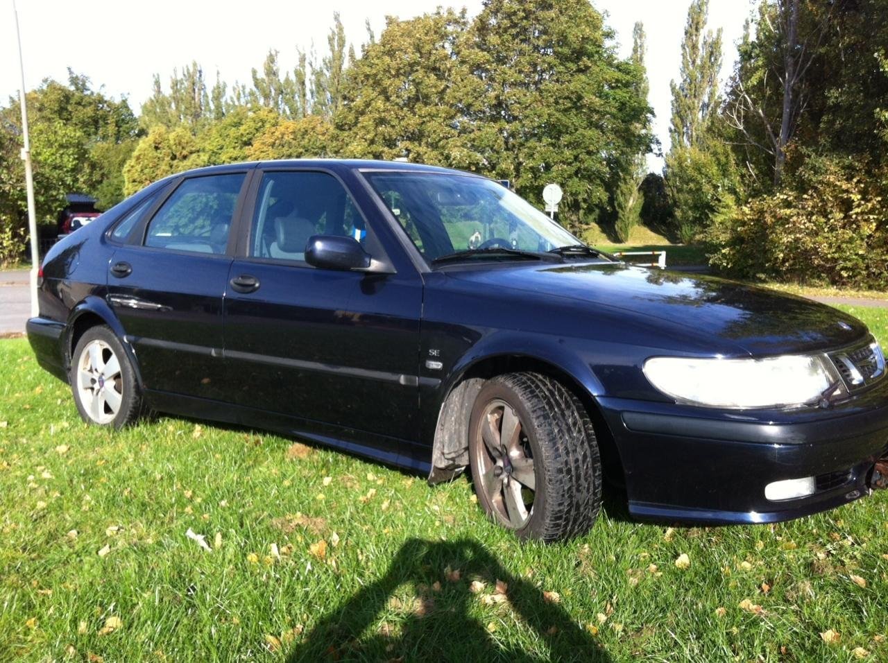

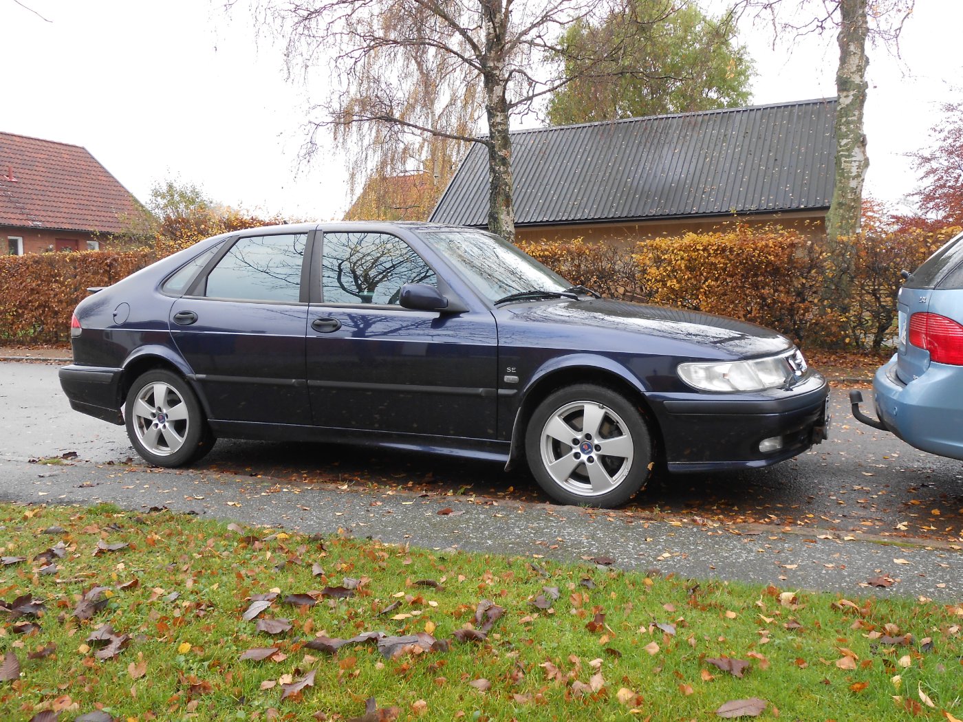

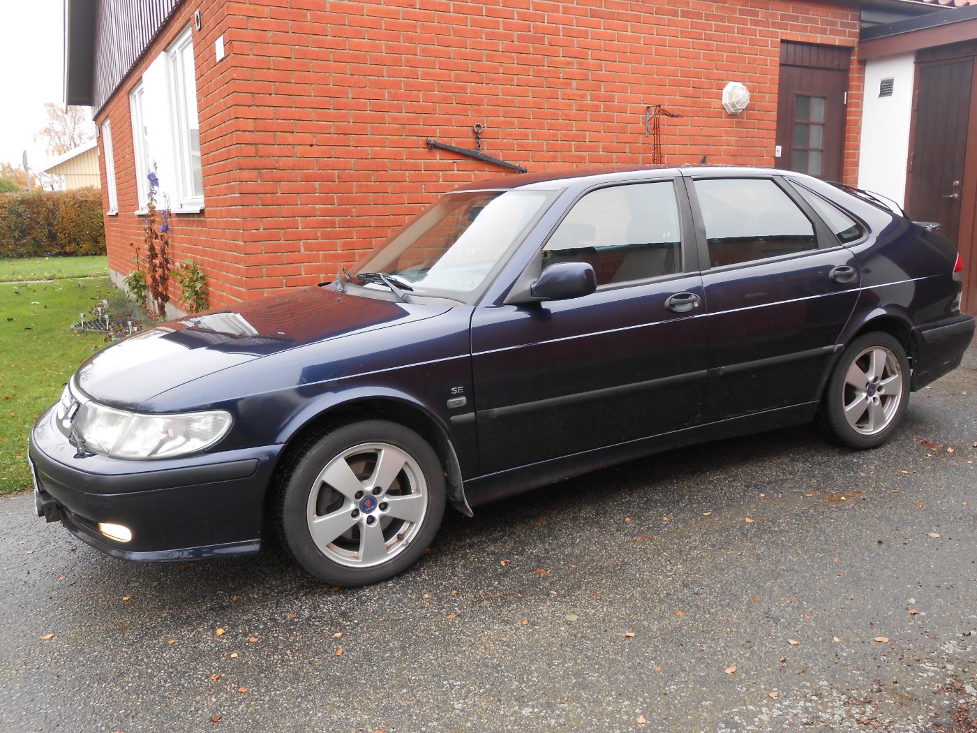

Da 1 stk OG 9-3 årgang 2002 af den lidt mere rare Sport Edition -
dukker op på "Blocket" :
Den af slagsen som ikke bare er en 185Hk version -
men også i den fine #257 midnight Blue Pearl :D
"Sport Edition" i Sverige -
ja det er en model Saab her over lavede 2002 for at fejre 25 år siden den 1'e Turbo.
Den haver en spec stue med bl.a "dellæder" på stolene samt instrumentpanel i "carbonfibre" -
samt som med Amy, er hun også udrustet med TCS 8)
Jeg får senere med min forspørgsel på tøsen, også at vide -
at hun er en bil der har gået i samme familie siden praktisk taget som ny.
Som helt ny står ANA som ejer, der efter tjenstgjorde hun hos et firma en kort tid -
så fik hun ny tjenste hos en privatmand.

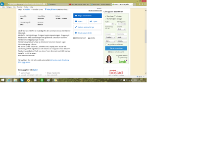

Det skulle vise sig at være faderen til sønnen som ejede henne efter firma som jeg handlede henne af :)
Fandt henne ude på Blocket, nedsat fra 8.000:- til 4.500:-
årsag dertil, olielækage samt håndbremse samt lidt diverse fejl:
Sjovt nok, så finder jeg tøsen blot 2 min fra hvor jeg i mange år har arbejdet på et privat bilverksed inde i Malmö -
så at finde pladsen var det mindste problem.
Resten af billederne fra Blocket annoncen:

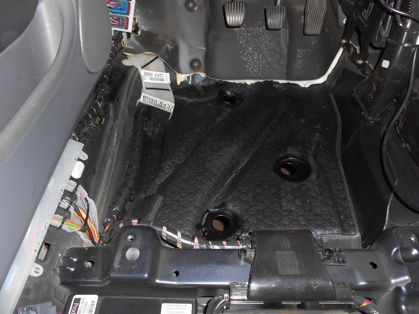

Det klassiske "cocpit" i en "Sport Edition" 8)
Prisen, ja den fik jeg helt ned til 3.800:-
blot jeg tog henne med hjem samme aften :P
Så det gjorde jeg så
og morgenen derefter, på hjemmebane :)
Ikke så galt igen:

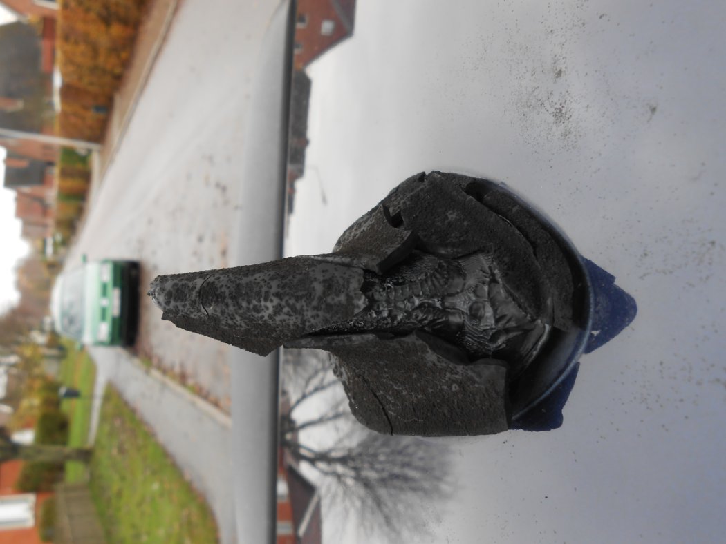

Antennen her lader jo ingen skuffet -
den er jo noget af en "classic":
Her er nok at tage fat på :P
Så nu skal vi bare have tøsen ind i garagen :D

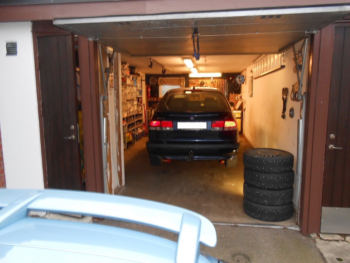

29. dec 2019, 22:54
Med tøsen vel inde i garagen, samt også oppe på "pallbockarna"
Ja så skrives der endnu ny Saab historie her af den enkle årsag, jeg har aldrig ejet en OG 9-3
endnu mindre så har der aldrig stået en i min lille garage :)

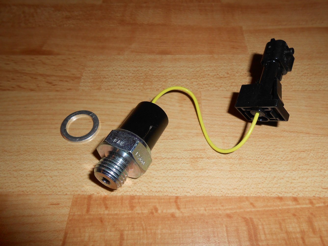

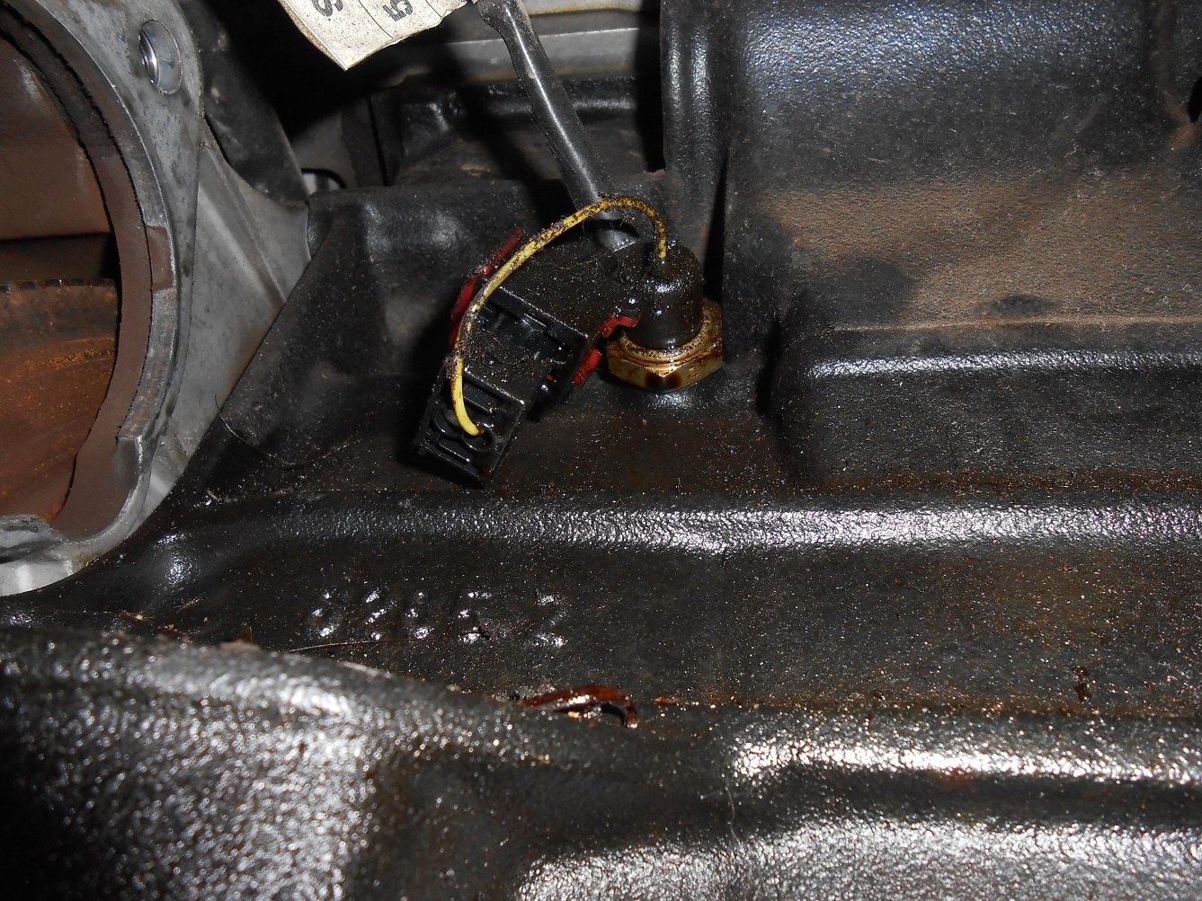

Men nu var det så de 2 anmærkninger der skule kigges "efter" -
så lad os starte med dette "oliespild" enligt citat:
Kända fel: litet oljeläckage.
Troligen topplockspackningen, droppar på katalysatorn vilket besiktningen inte godkände.

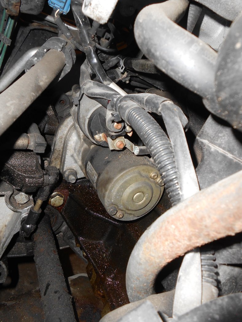

Her ser vi et rimligt beskidt motorrum, men samtidigt også -
et "ærligt" af slagsen:
Ventilkåbespakning "sveder" da lidt til det ydre, men var helt tør inde midt i -
m a o ikke nok til så stort lækage.

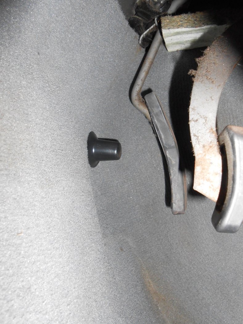

Den berømde "propp" hvor der før i tiden, sad en fordeler -
nej den kunne heller ikke gøre det.

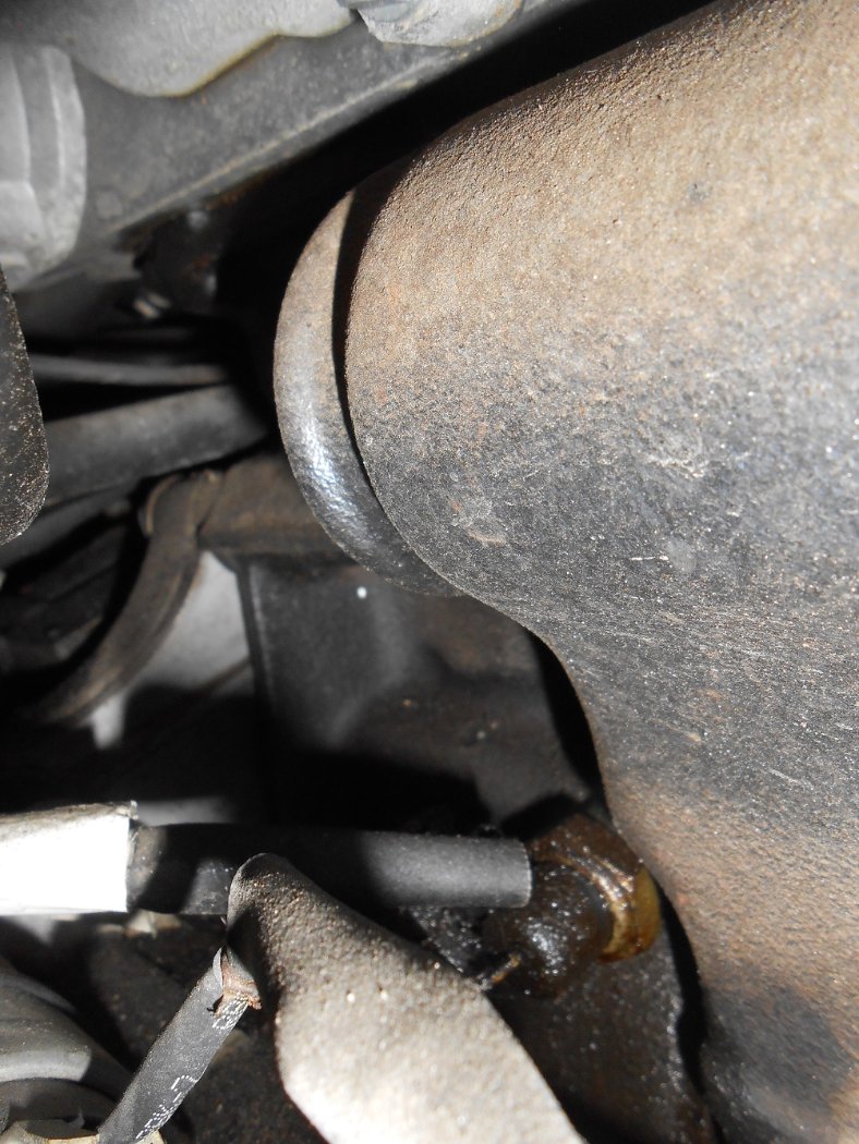

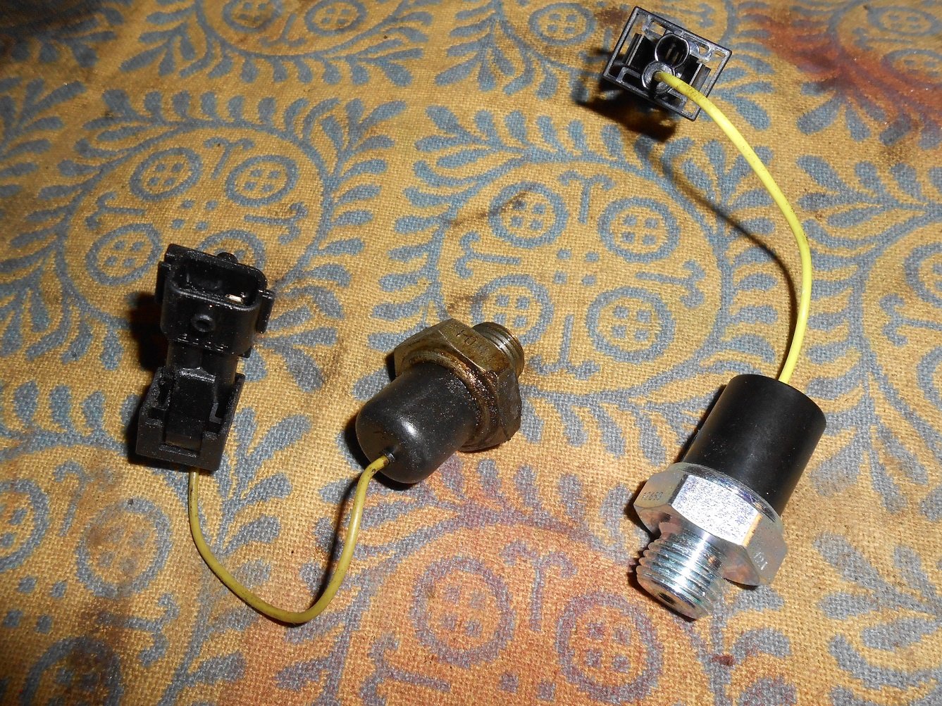

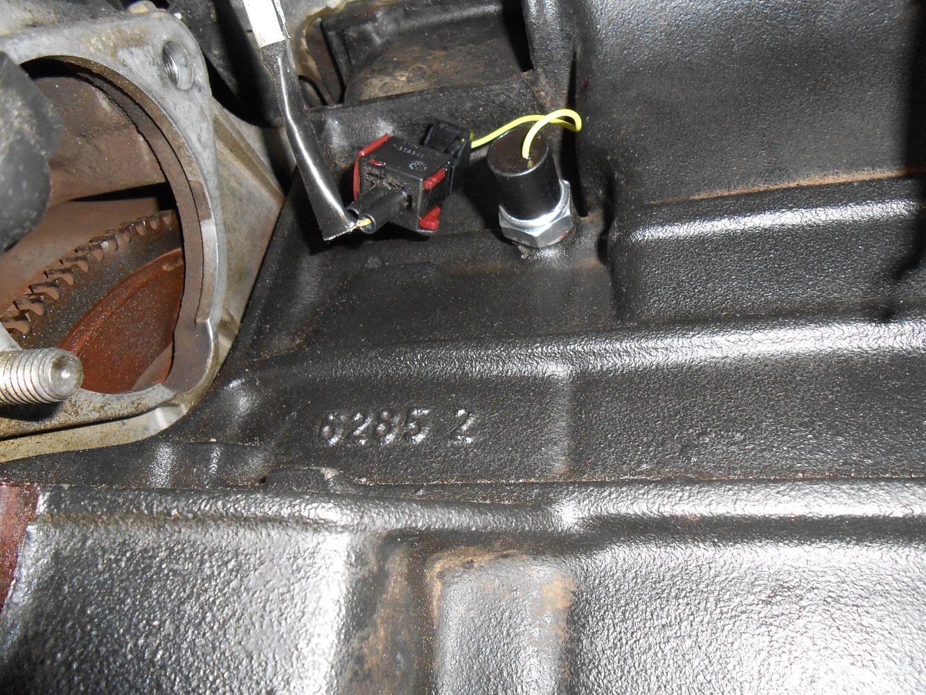

Men se nu bare når vi dykker ned her:
Noget er ikke helt som det burde være:
:D Bingo :D Der har vi da fundet fejlen :D
Har ikke det mindste med toppakning at gøre som forrige ejer fik fortalt :roll:
Nå, lidt af en streg i regningen -
jeg som havde sat næsen op efter at skulle lave toppakning til vinter :lol:

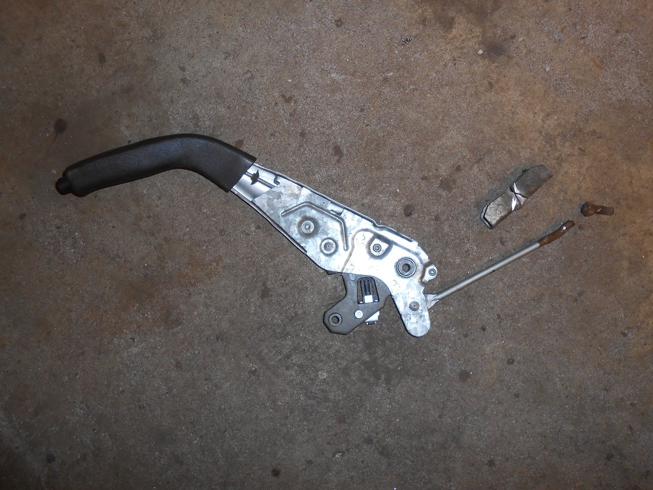

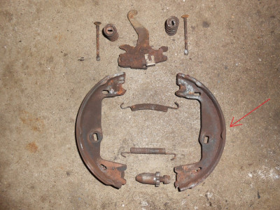

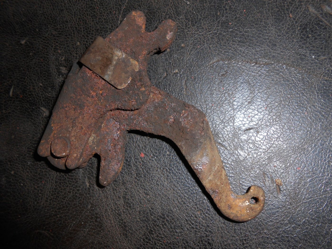

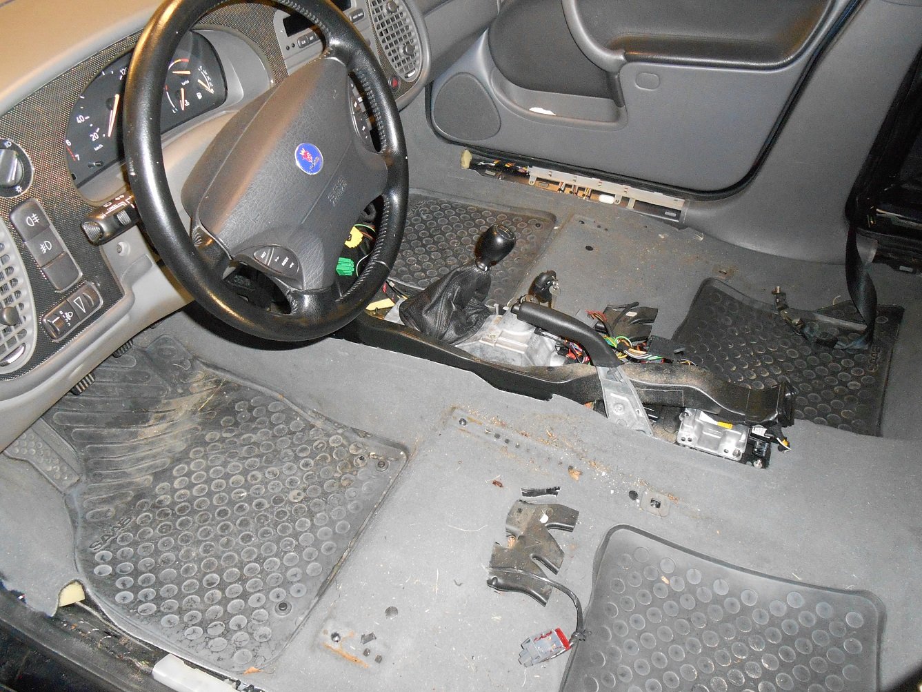

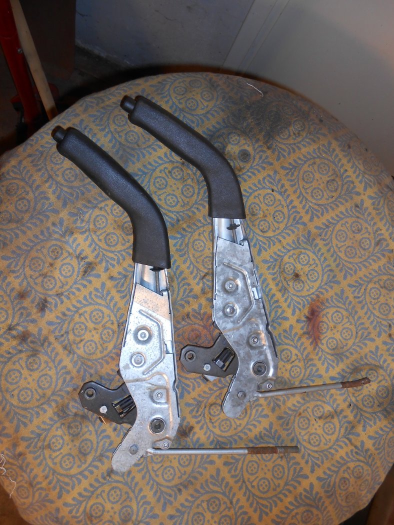

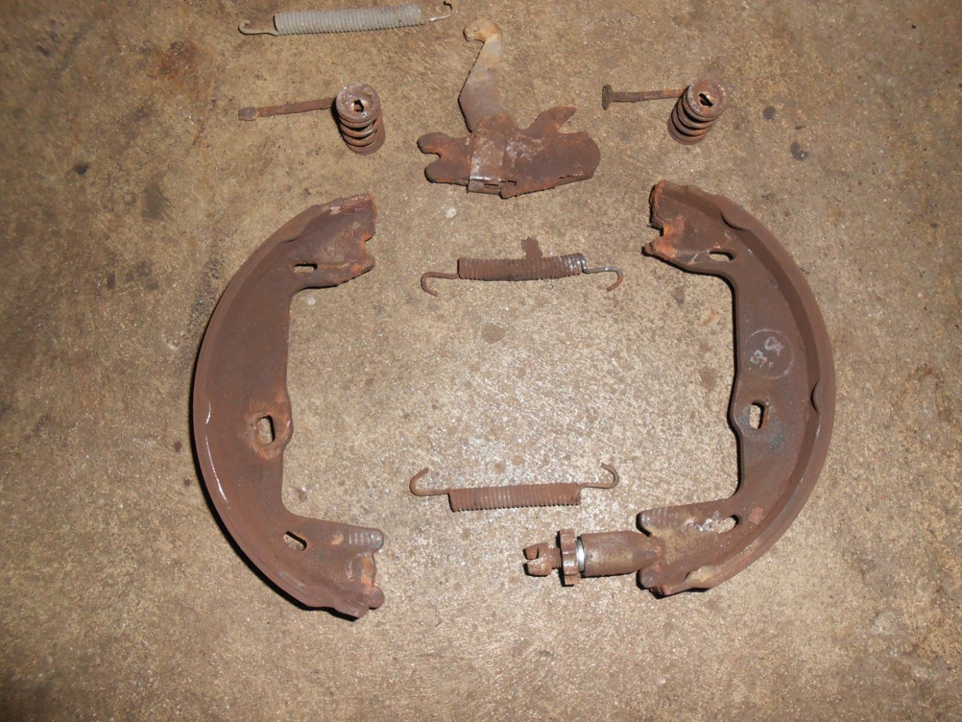

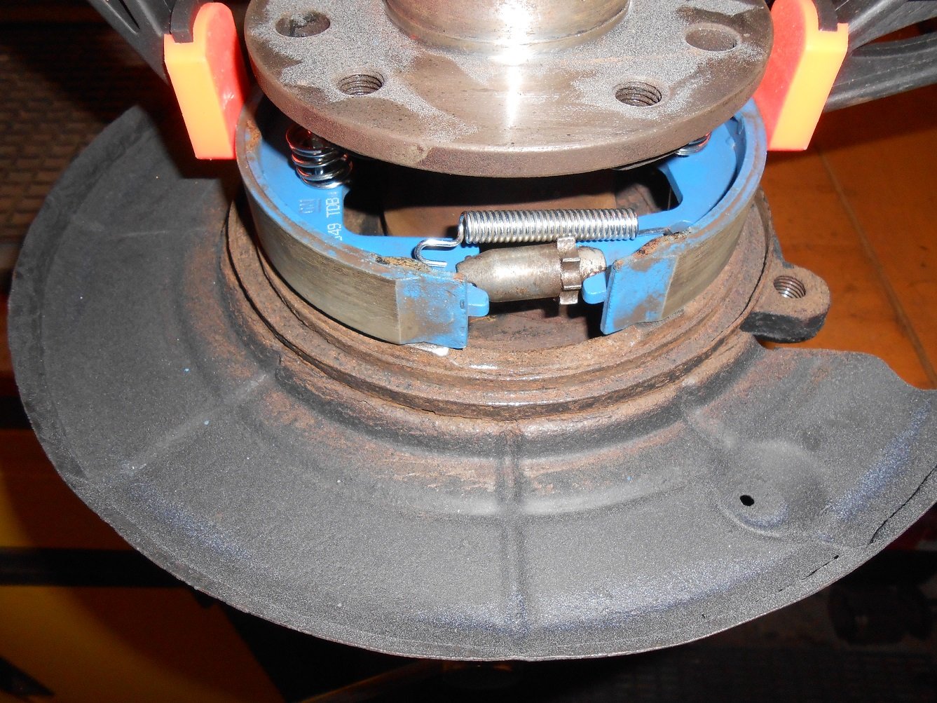

Med det afklaret, videre til den anden fejl -
d v s håndbremsen.

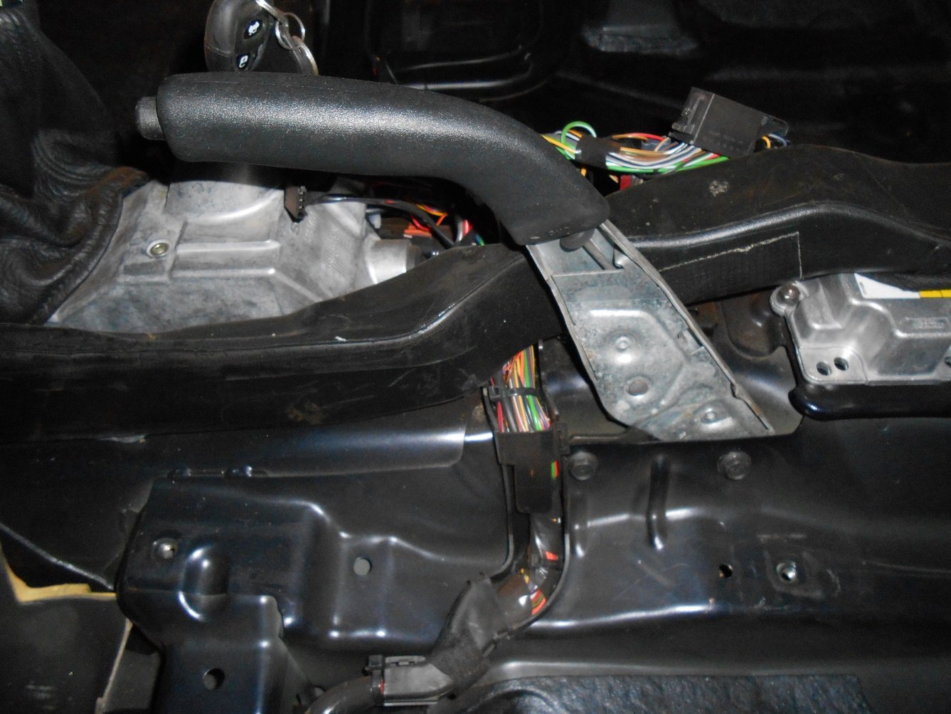

Den er ikke ligefrem og 9-3's særke side:

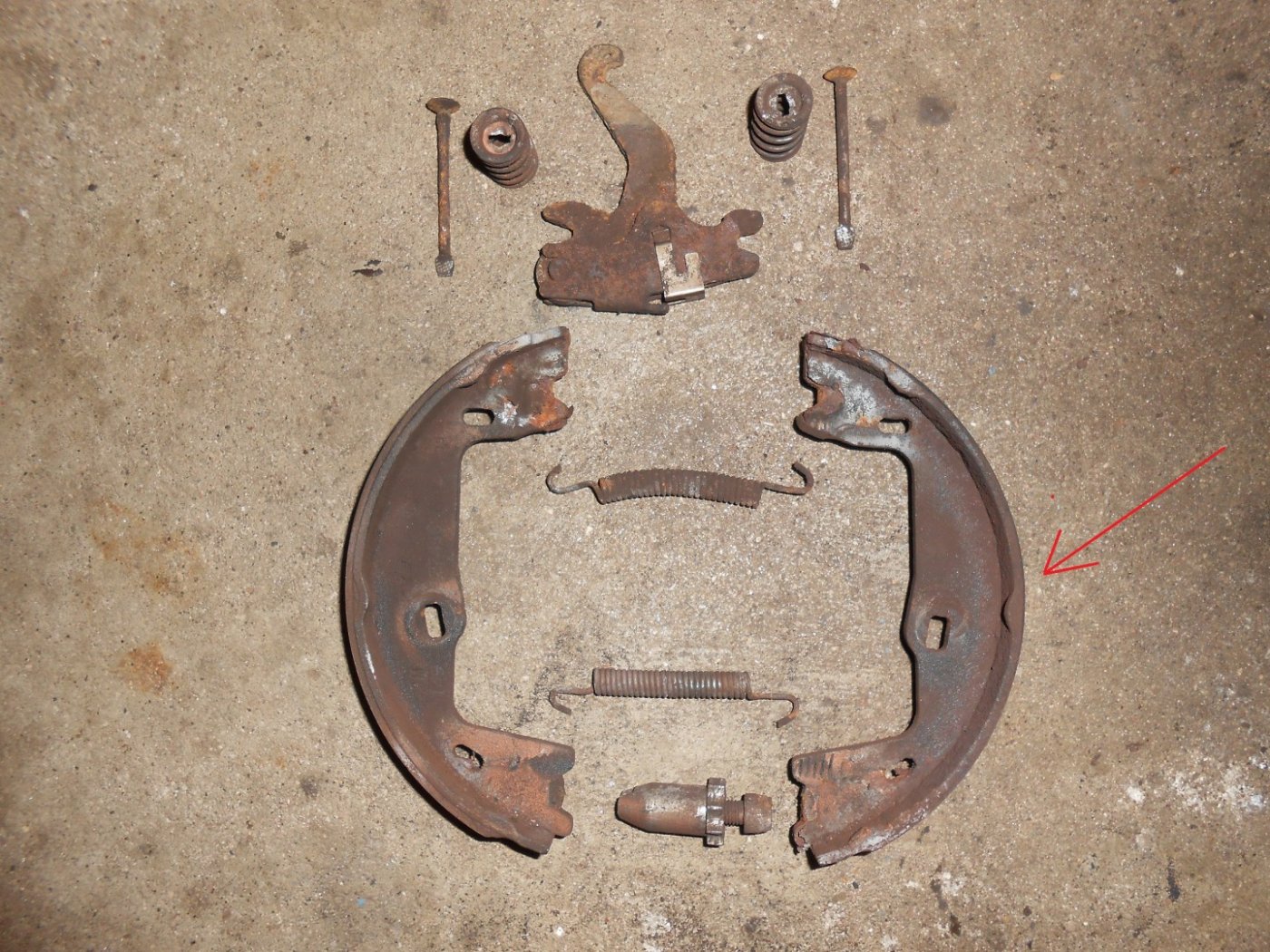

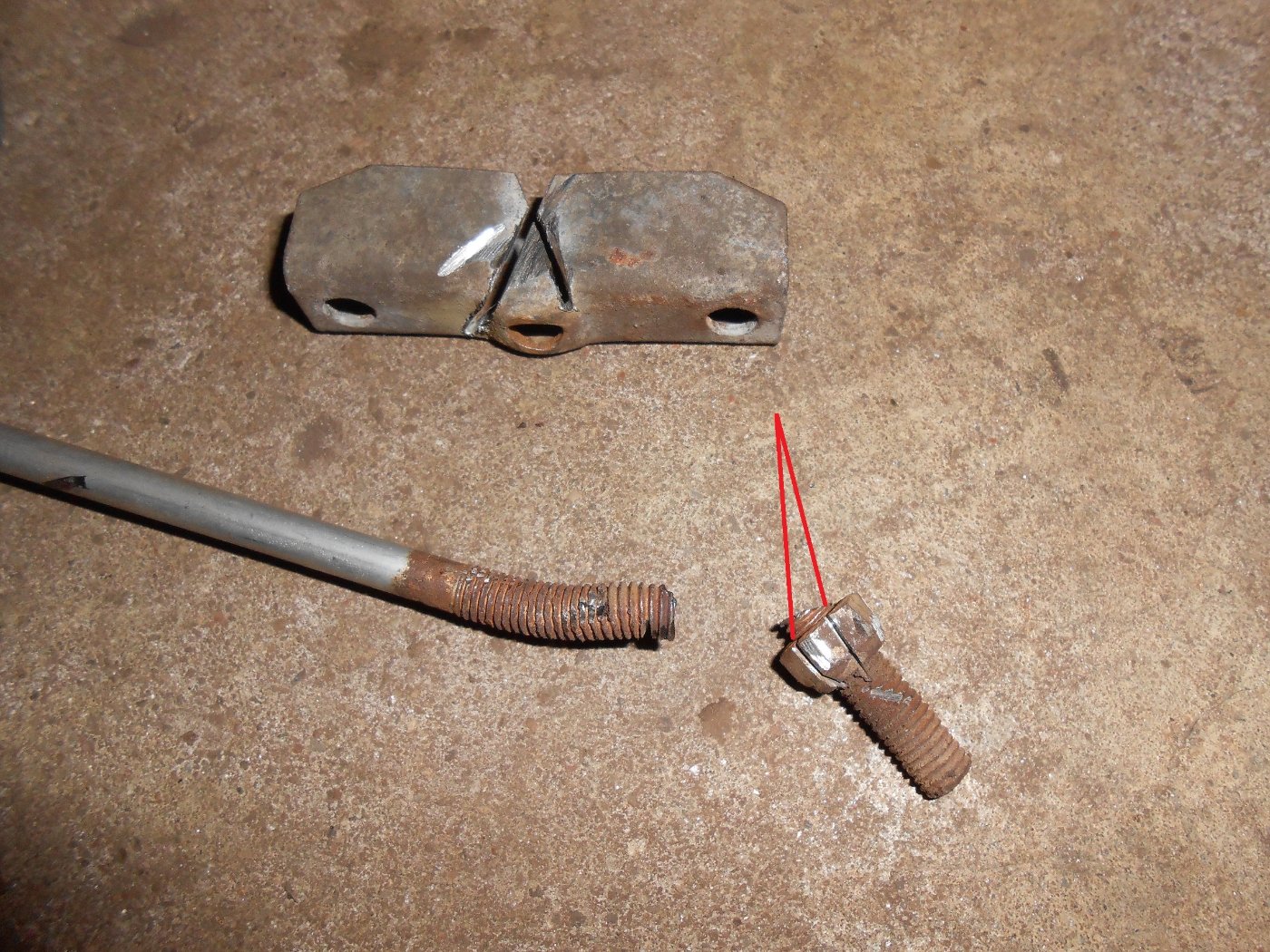

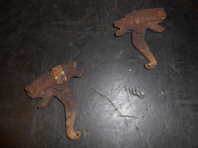

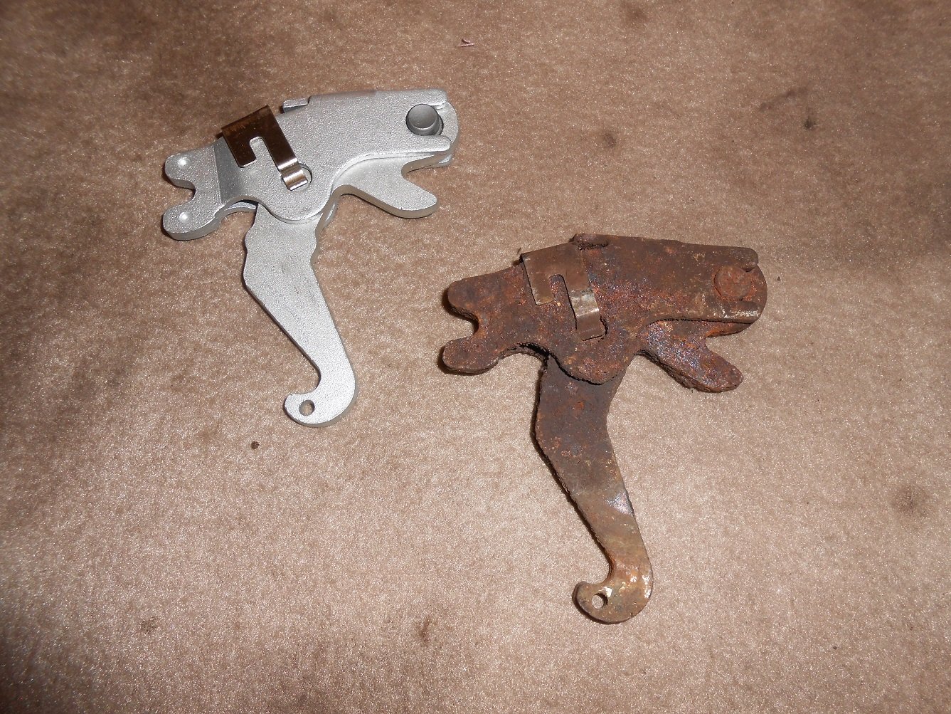

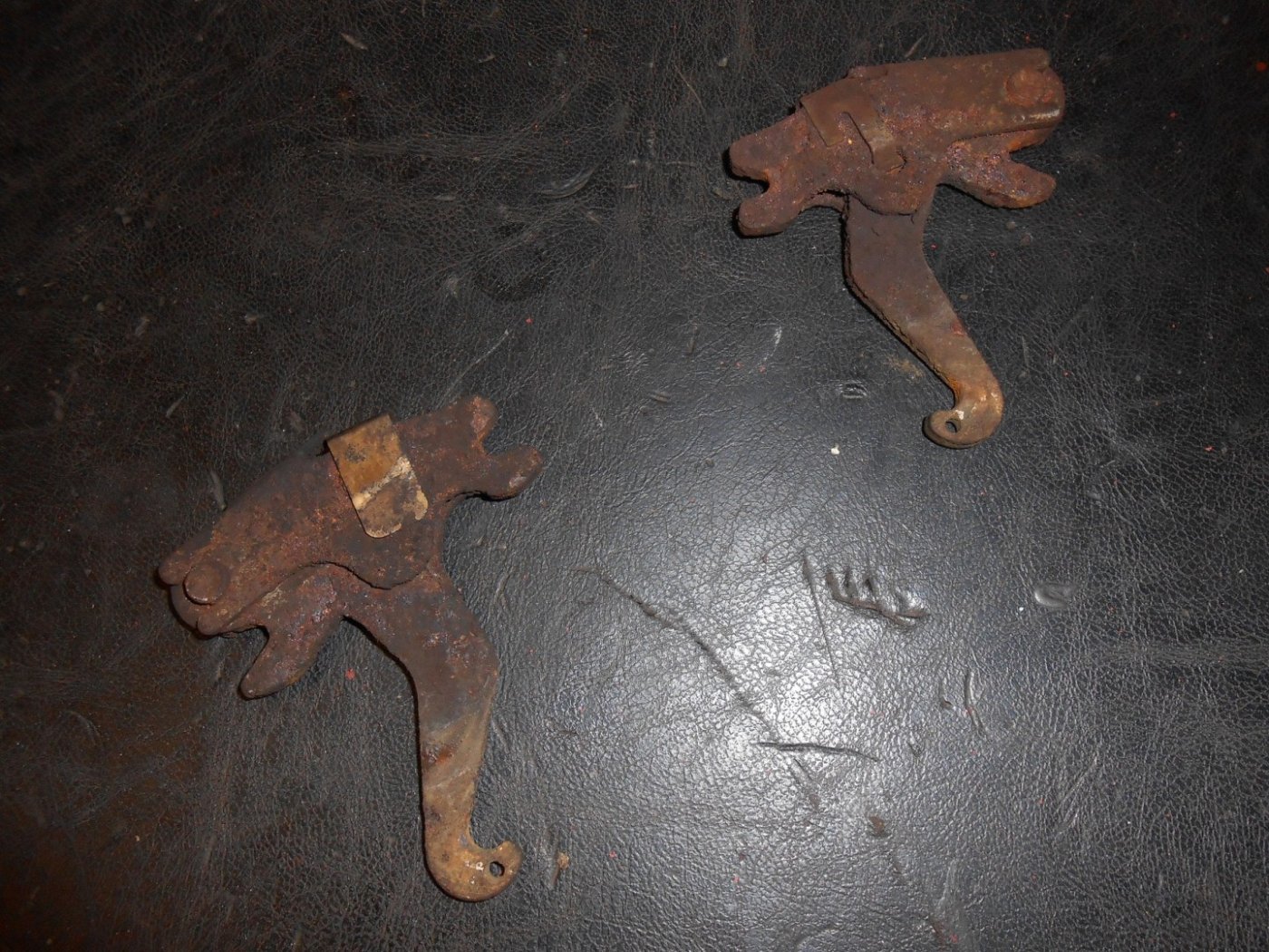

Men det gik da let at skille ad, og ja -
der er byttet kaliber's bag som det stod i annoncen.
Men så lader resten da også meget at ønske sig :roll:

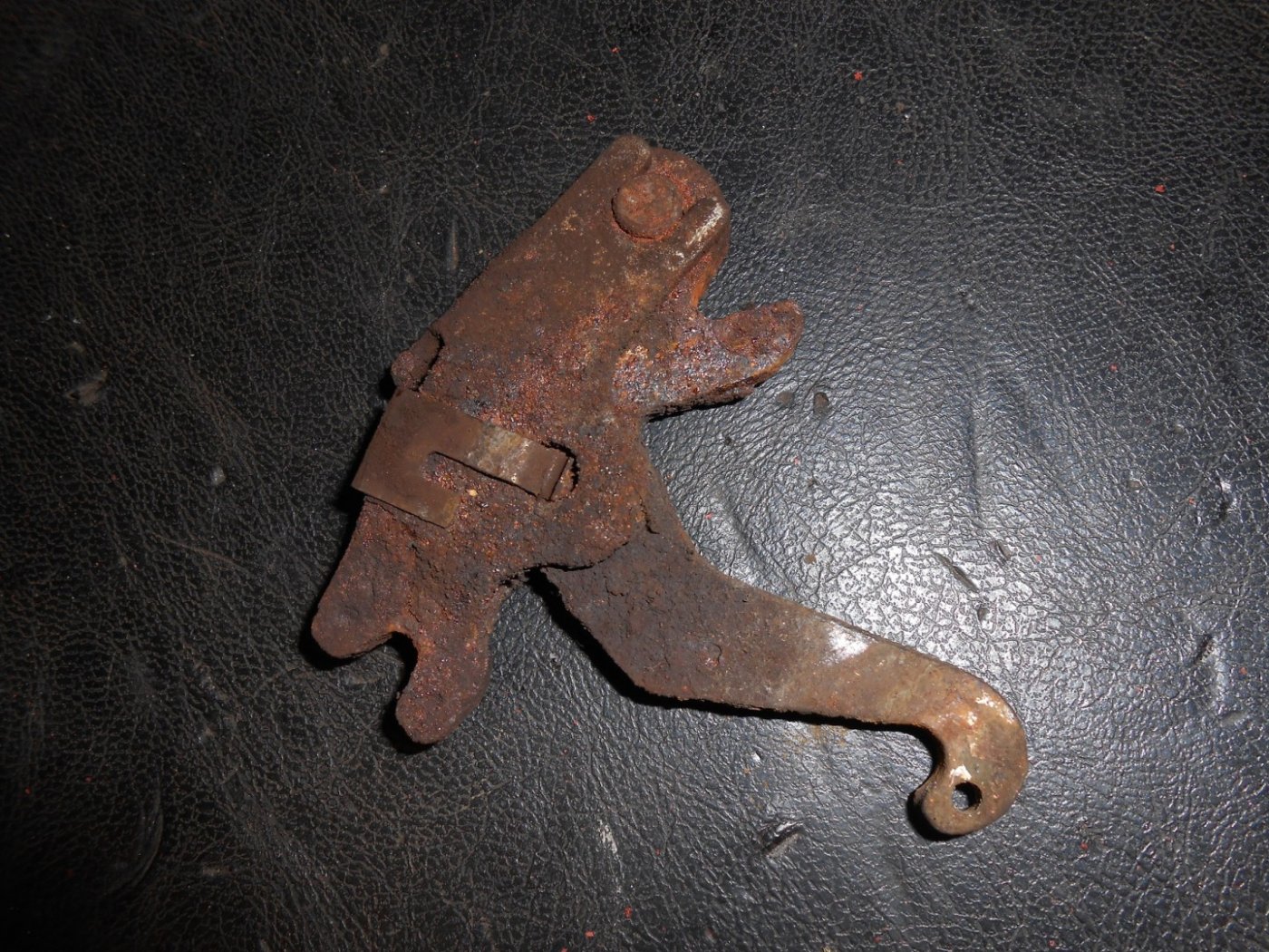

Nå, op på plads med kaliber igen -
og så over til den anden side:
Og den har ikke så meget mere at byde på:
Årsag til dette haveri:
En håndbremse der bliver "motioneret" alt for lidt:
Rust og atter rust:

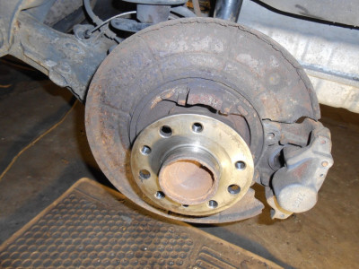

Og så til sist, lidt af en anden "classic":
Bremseskiver som ser helt okey på forside -
men når man får dem af og ser bagsiden .....

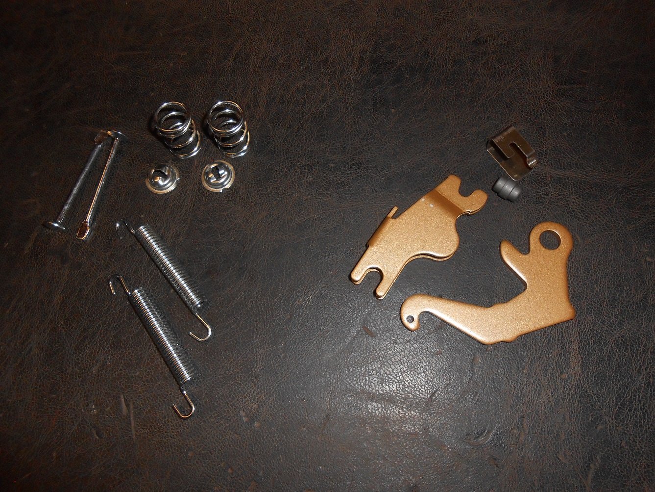

Så med dette afklaret, står den på at bestille:
1- Ny olietryks kontakt
2- Nye bremsskiver inkl klosser(mont. sats
3- Nyt "kit" til håndbremsen

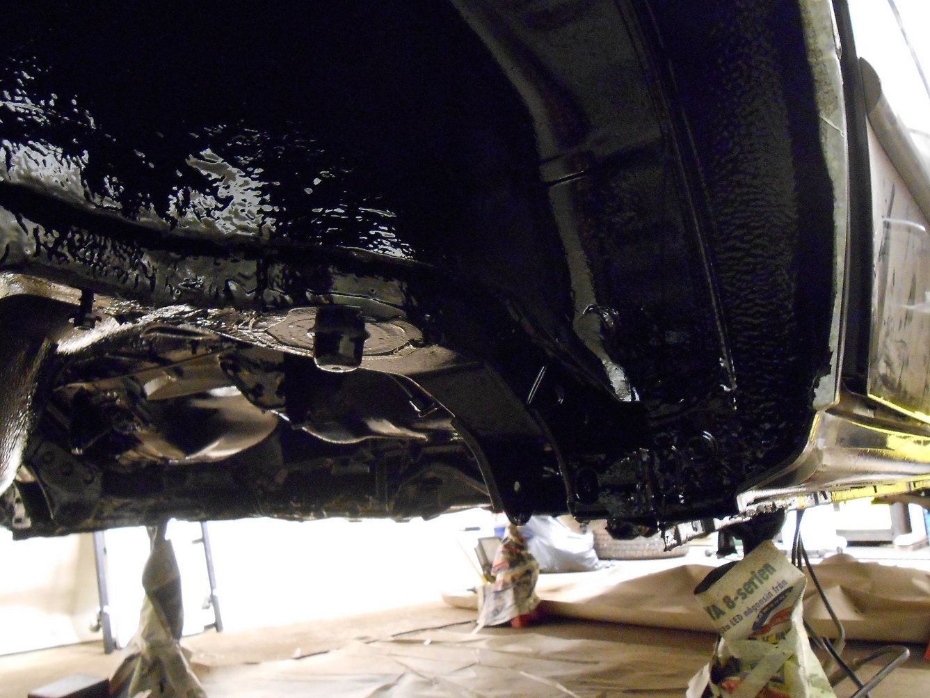

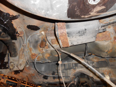

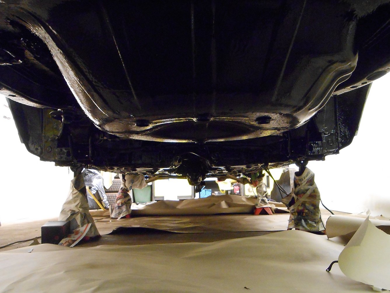

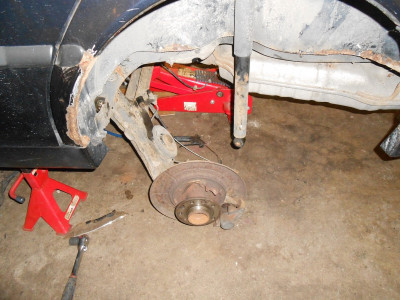

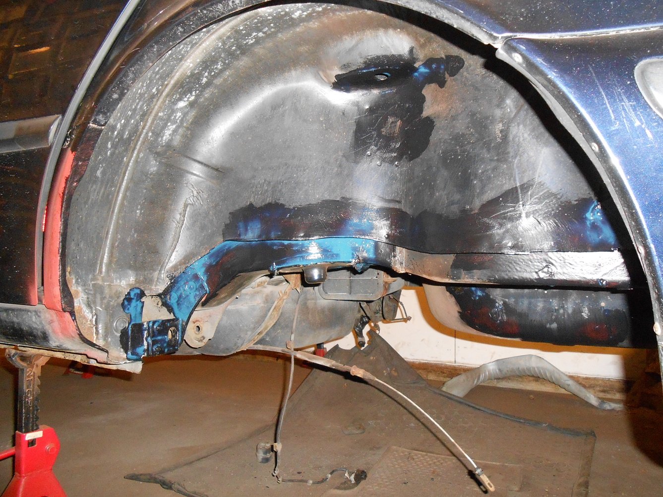

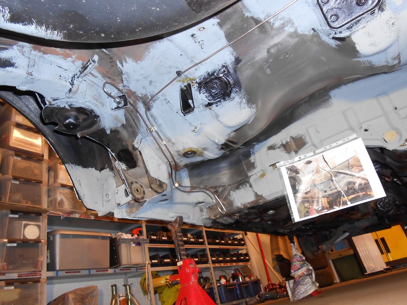

Så, hvor befinder vi os så her under til en OG 9-3:
Jo med det meste i bremsevej demonteret -
så ser denne "udsigt" vel ikke helt tosset ud:

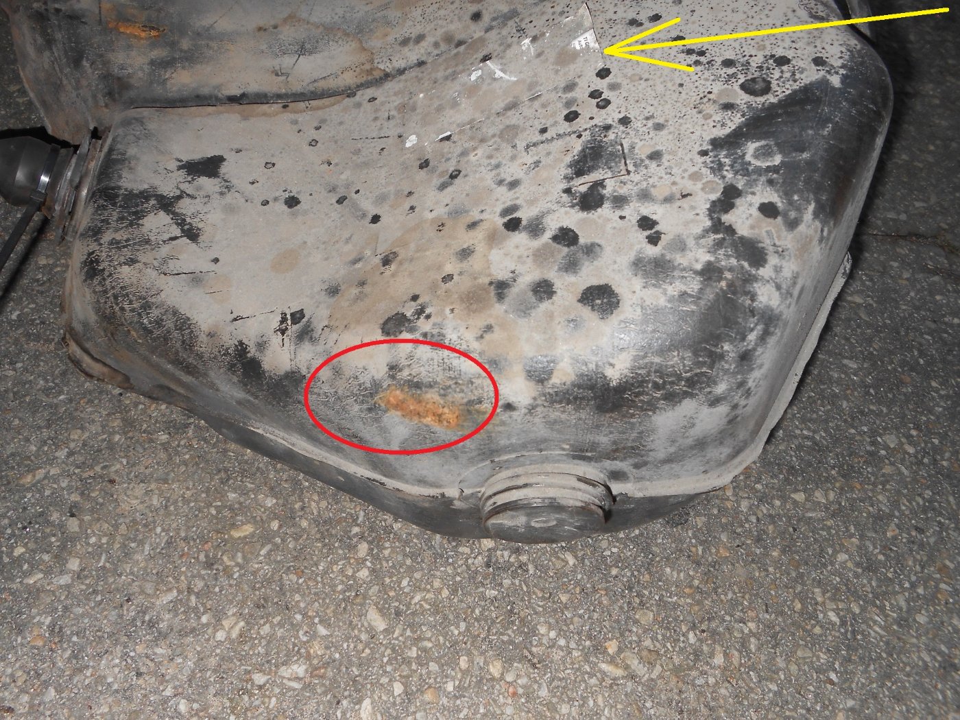

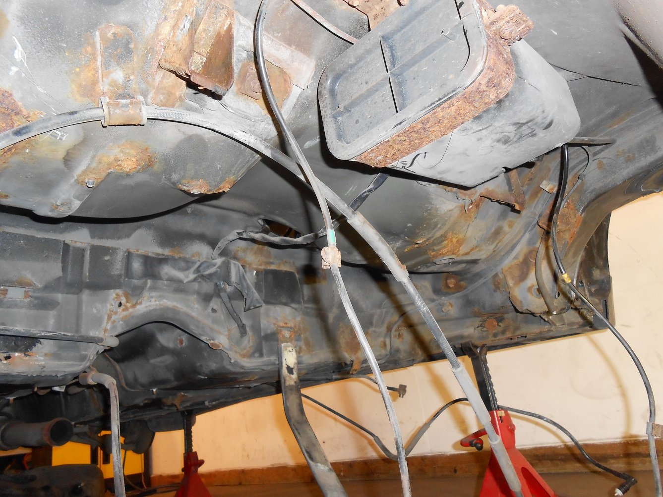

Men ....

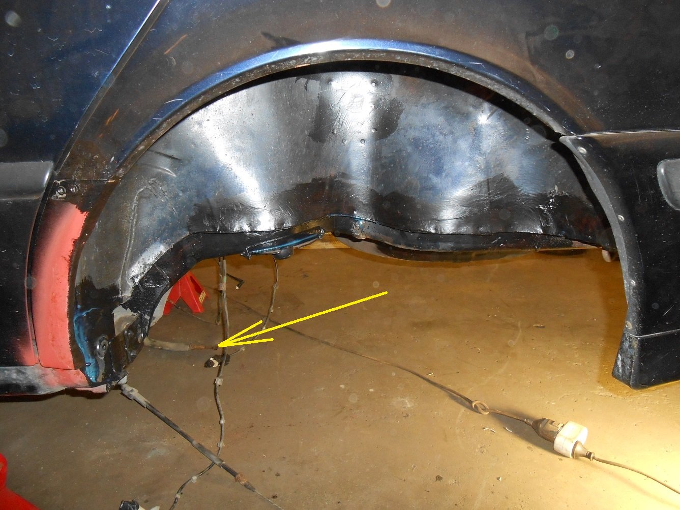

Noget der i den grad irritere mig -
det er denne "overfladerust" lidt hist og her :?

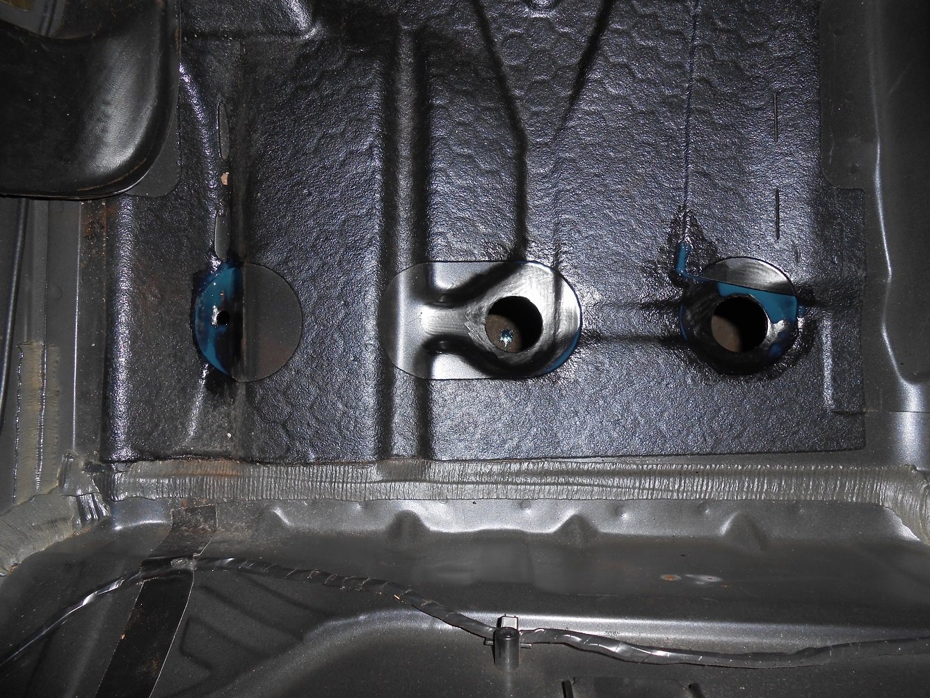

For at komme til den til livs og ikke alene grundet den -

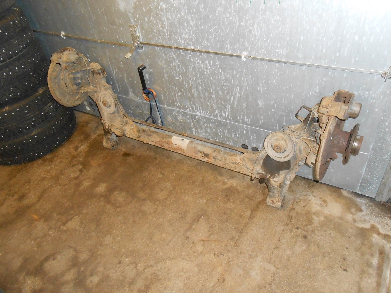

ja må bagtøj også tage turen ned:
Med det nede:
Ja så får man sådan en "udsigt" her:
Måske lidt "uha" men ikke så alvorligt alligevel 😊
Atterigen er der kun tale om Norsk chrome

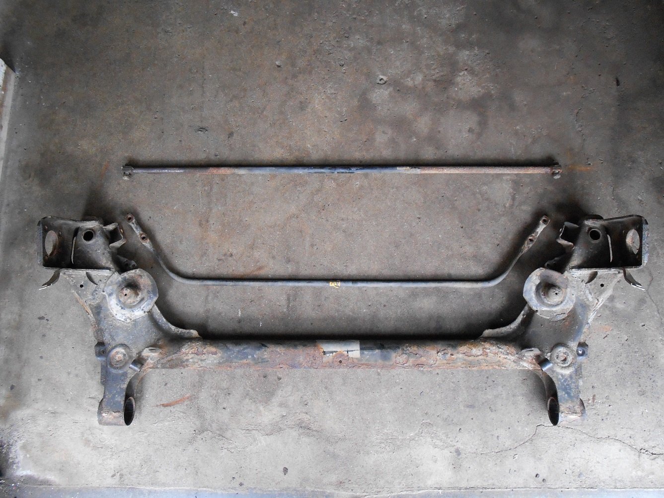

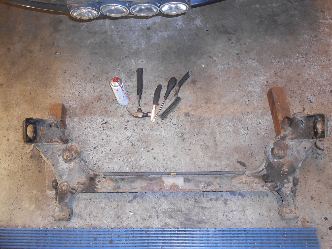

Men vi hiver lige bagtøj frem igen:

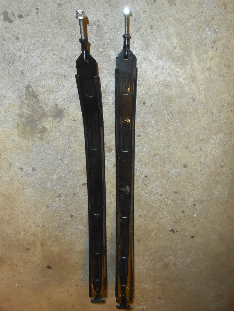

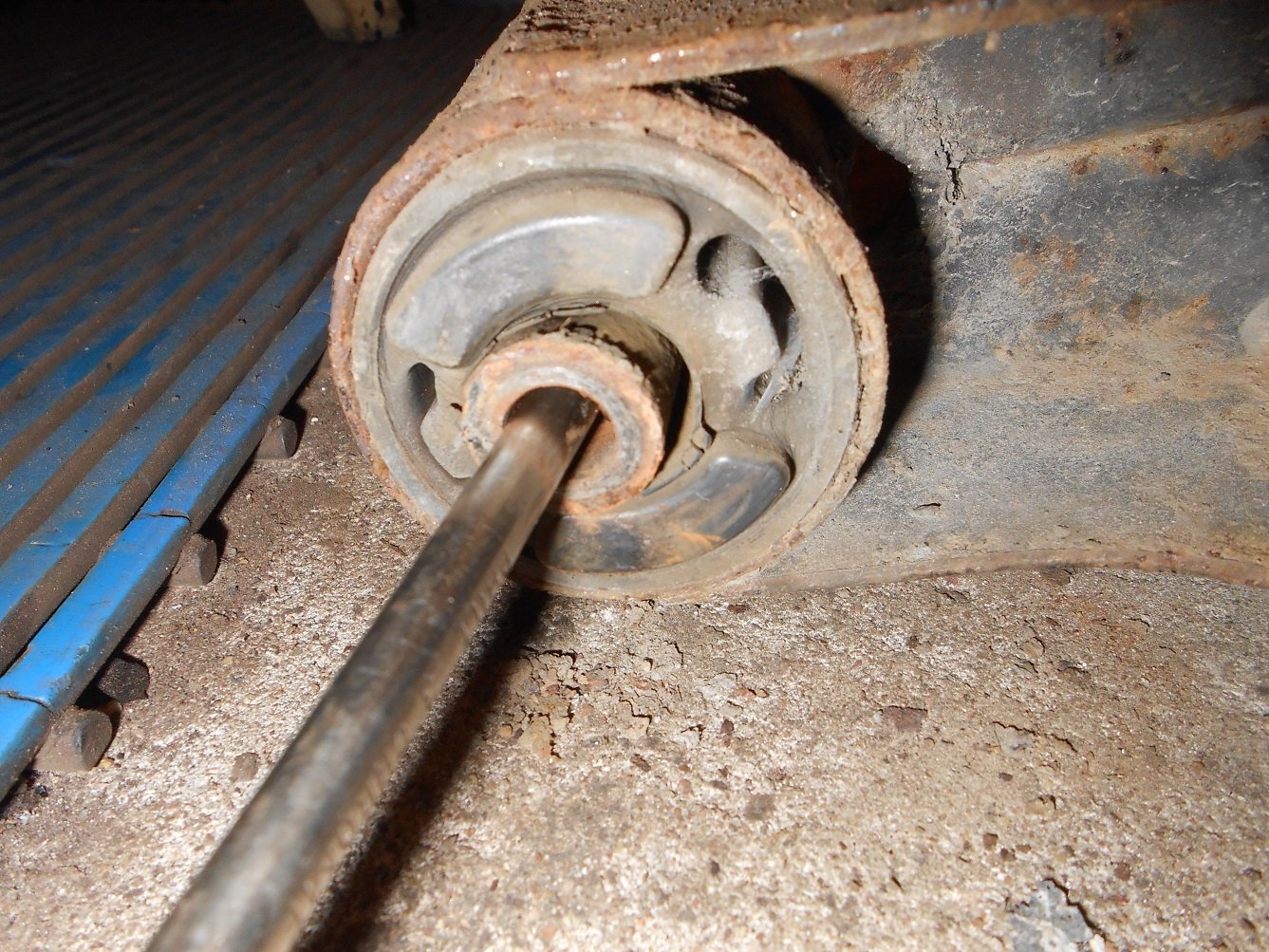

Mest for at vise hvorfor det entlig blev demonteret -
d v s en mindre "defekt" som OG 9-3 lider af:

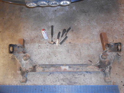

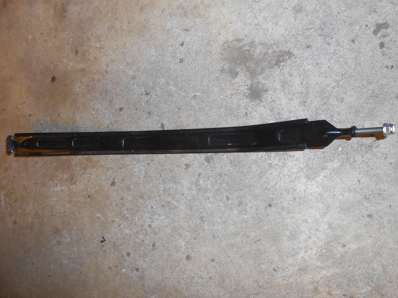

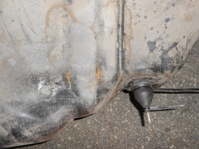

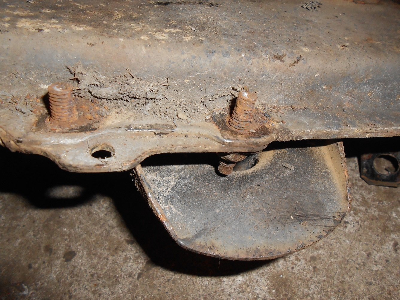

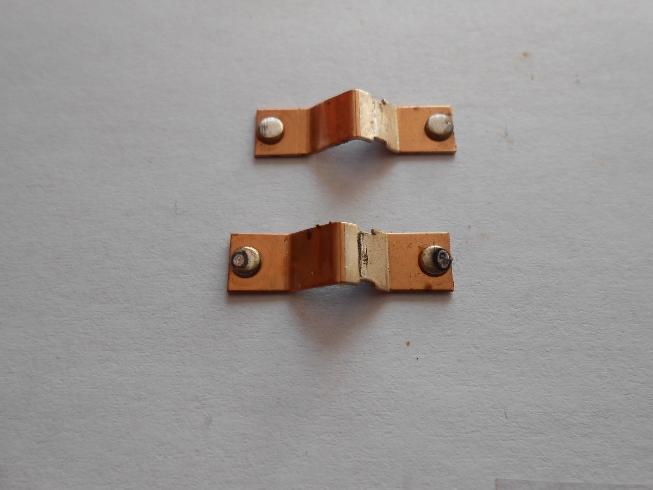

Bøsningerne bagtil :roll:
Dette duer helt enkelt ikke, sådan kan jeg ikke have det -
hvis min mor skal bruge denne OG 9-3 fremover :oops:

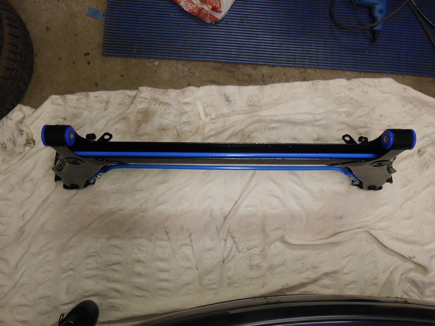

Der er kun en ting at gøre her:
Nemlig at Strippe bagtøj helt af:
Og så langt så godt -
men da vi kommer til K-staget:
Ja så bliver det en "replay" X2:
D v s 4 gange "knæk" :evil:
Sådan, så er det klart til behandling -
d v s aflevering samme sted som fortøj til:
Kvartz blev 8)

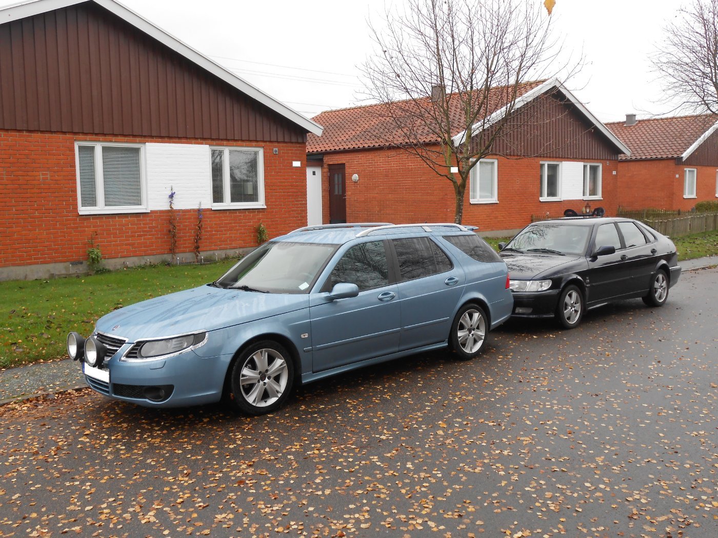

Ind til videre har den bare kørt og kørt... På nær den lige syntes den ville have en ny radiator til AC, men det var til at klare selv
Esbenw skrev: ↑
30. dec 2019, 09:11
Nå men det er lidt klassisk med de bagbremser, dem havde jeg også noget glæde ud af, fin idé men det virker bare ikke helt i praksis da man aldrig bruger håndbremsen.
Tror nu nok at det største problem (efter dårlig brug af den) med den, til trods for at den er magen til dem på OG 9-5
ja det er den noget halvt så "*#¤%&" <------- Censur til løsning af justering på den :?
Esbenw skrev: ↑
30. dec 2019, 09:11
P.s. hvor er det fedt med en ny tråd🙂🙂🙂
Pænt tak :)
Tror ikke du bliver skuffet af denne her heller, for i bedste stil -
ja så ender det op i denne af plankan's "all-in" :roll: ............ :lol:
Som sagt, Amy findes stadievæk i familien i dag -
hun "server" til det daglige nede hos min mor :wink:
31. dec 2019, 00:55
Esbenw skrev: ↑
30. dec 2019, 09:11
Jeg byttede den gamle 9-3 til en ny 9-3 SC aero biopower årgang 2009 hentet fra Sverige for 4 år siden. Den er desværre ikke så pæn lige nu så det bliver lige nogle fra i sommers:
😎 crème de la crème 👌

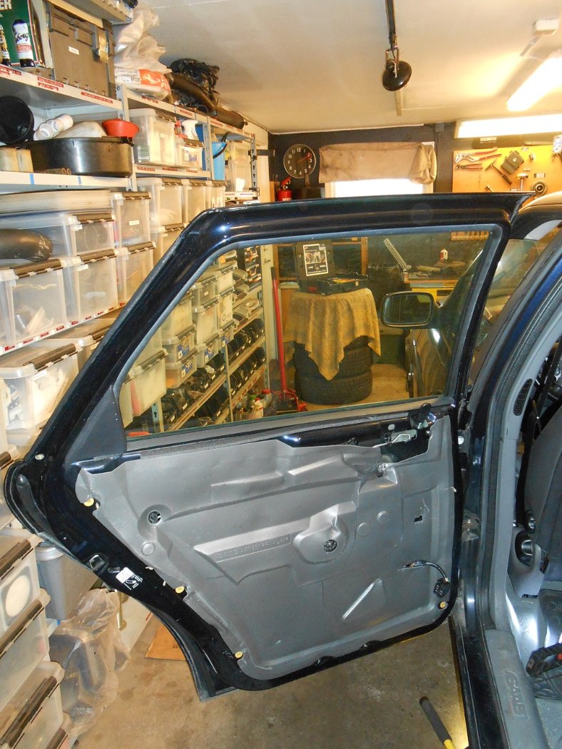

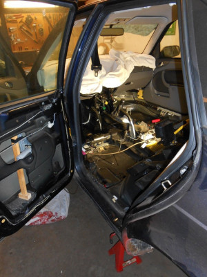

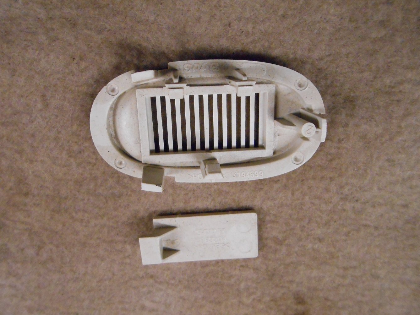

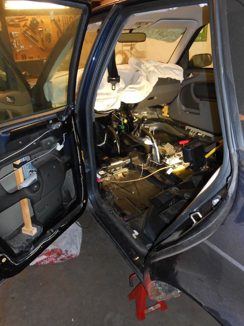

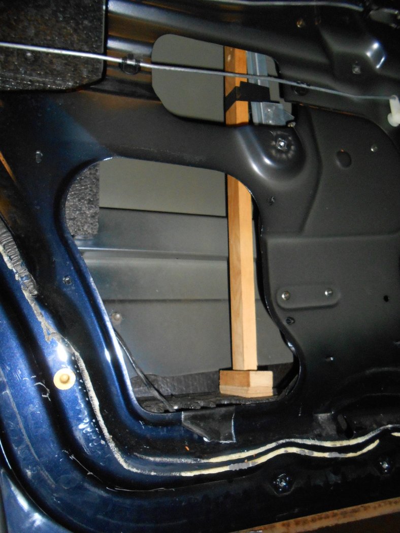

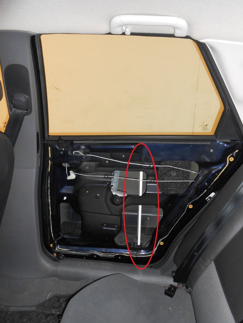

Der stod jo også i teksten fra annoncen:
Fönsterhissarna bak funkar ej, elmotorer hela men trassel i vajer. :roll:
Det ville jeg da gerne lige have tjek på -
så:
Men, hvad er det lige jeg syntes mig at se her :o
:shock:
:lol: Jo den er sq god nok -
det er en træpind:
Det er jo den rene "Flintstone" bil det her :lol:
Nu stod der jo at begge bag ikke fungerede -
så hvordan har man så "løst" det på den anden side mon tro :?:
Jo ikke så meget anderledes -
blot en anden slags "pind" :mrgreen:

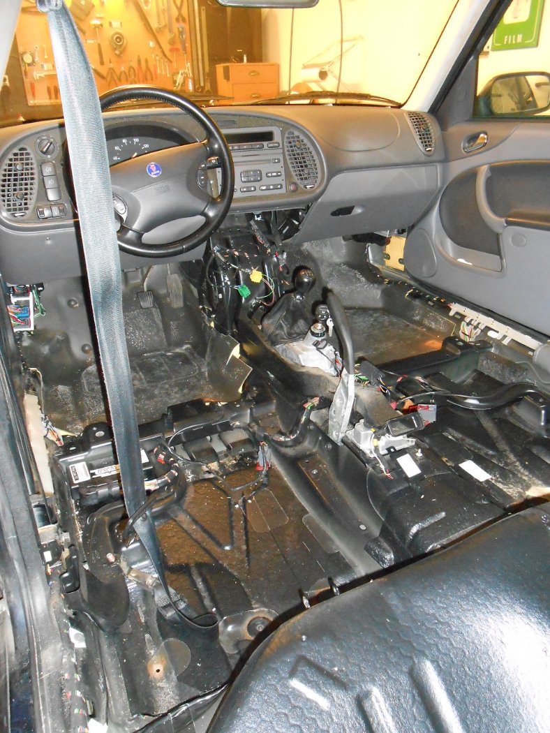

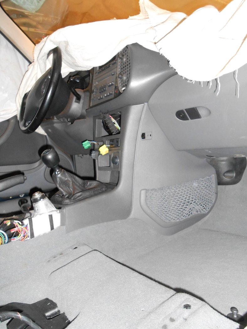

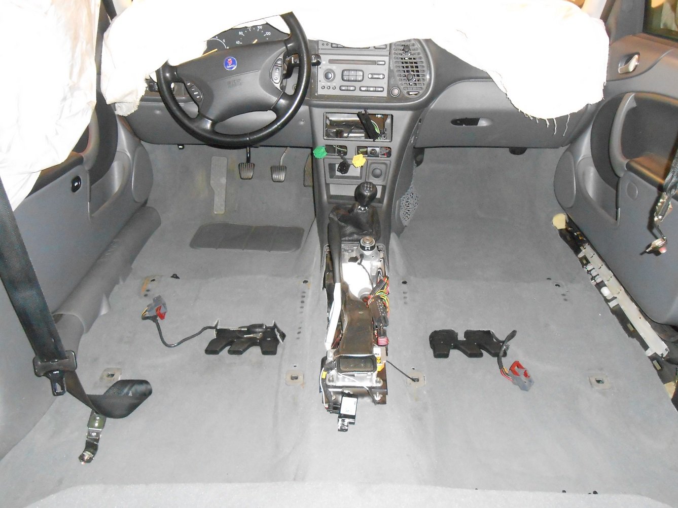

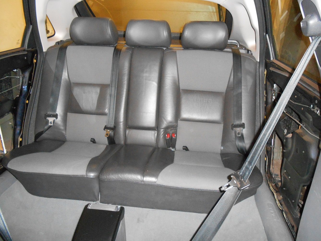

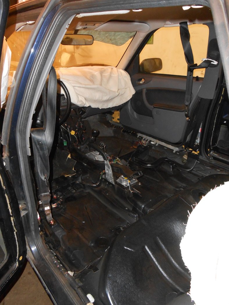

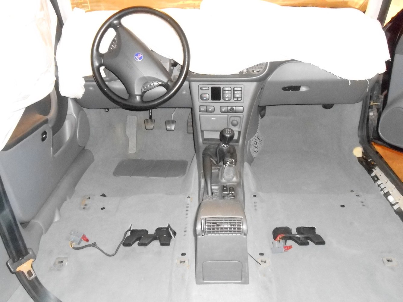

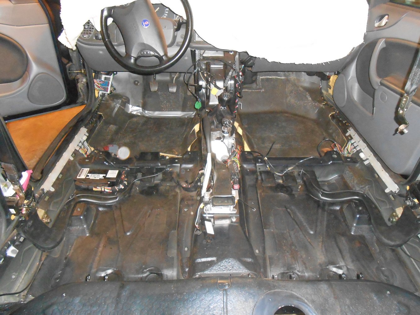

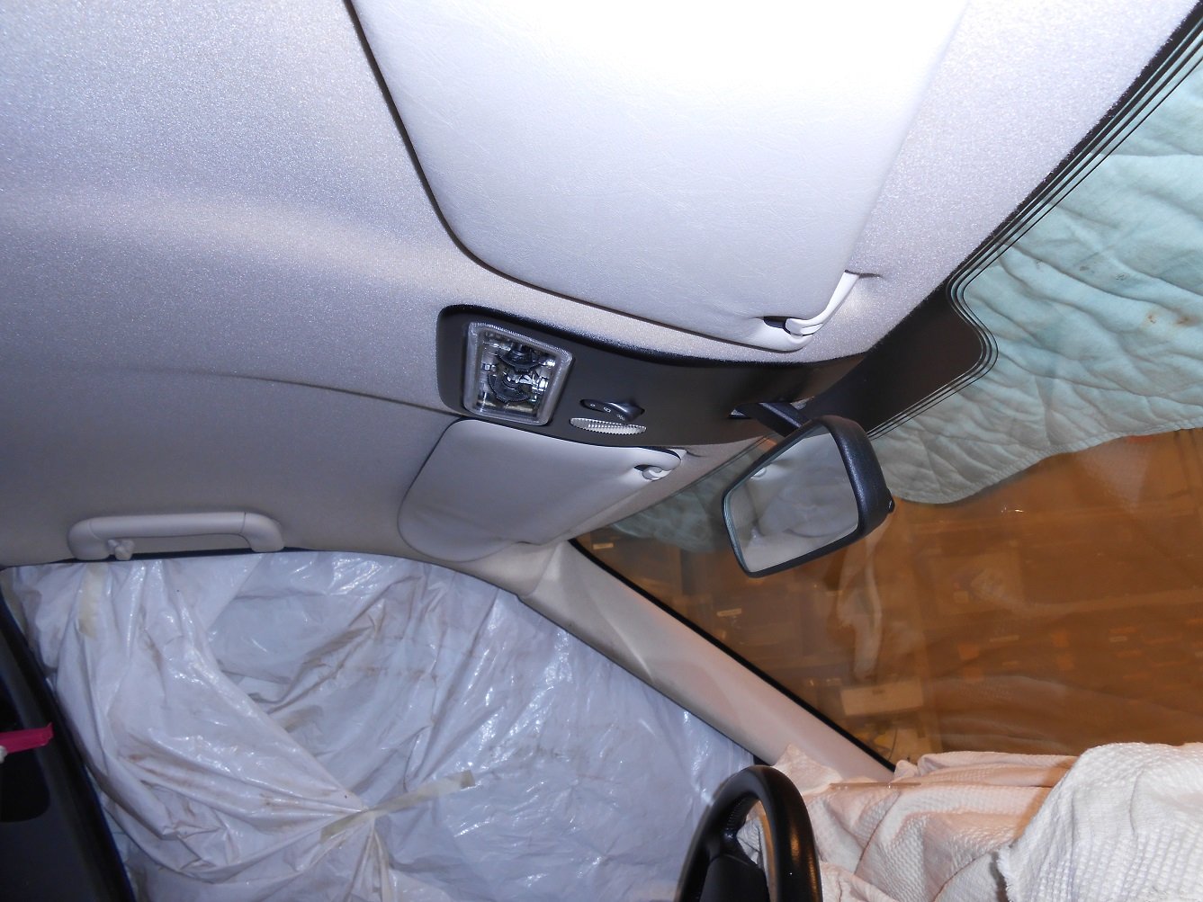

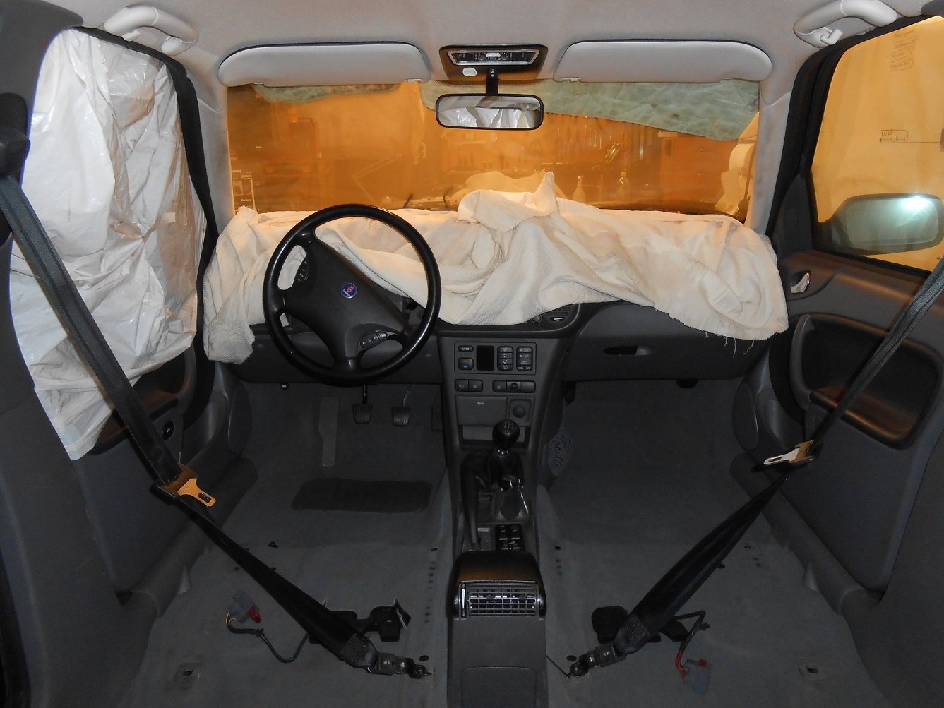

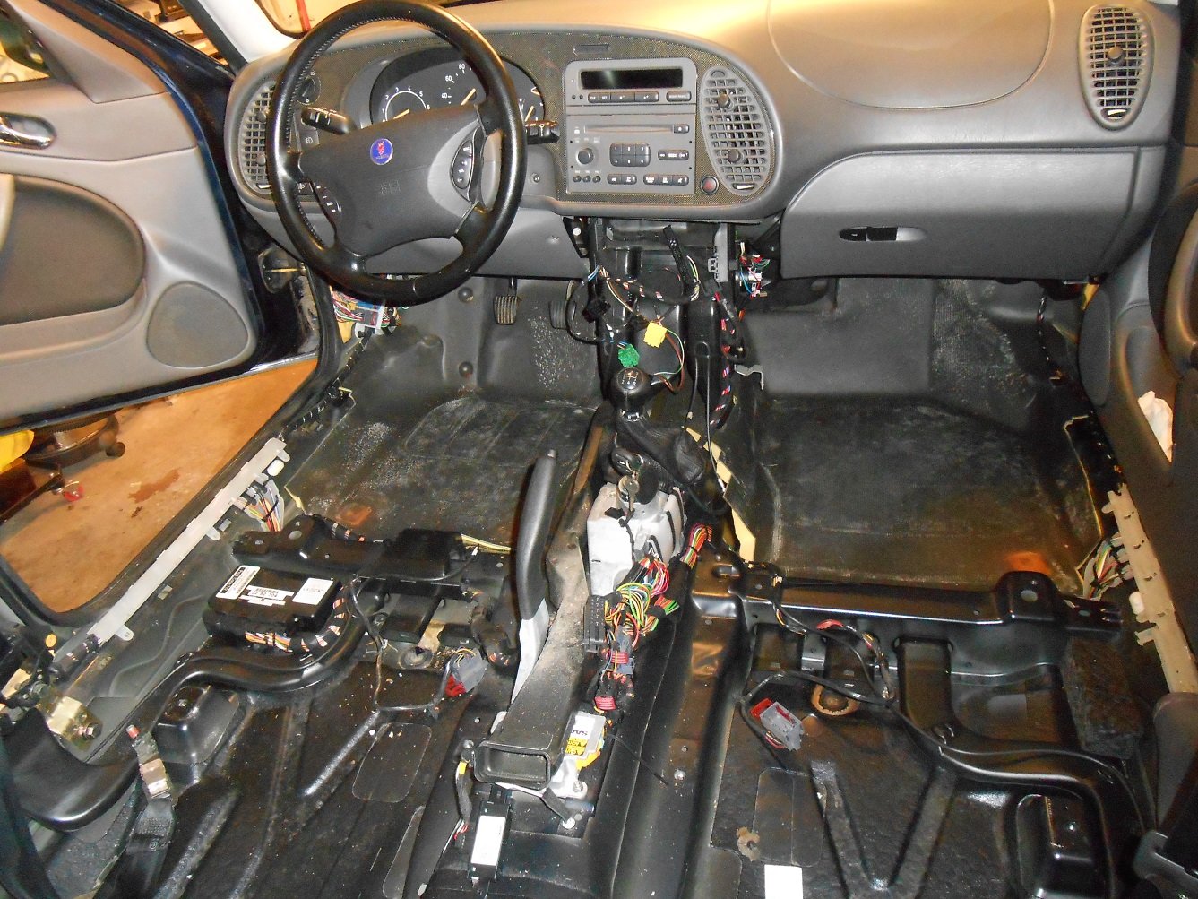

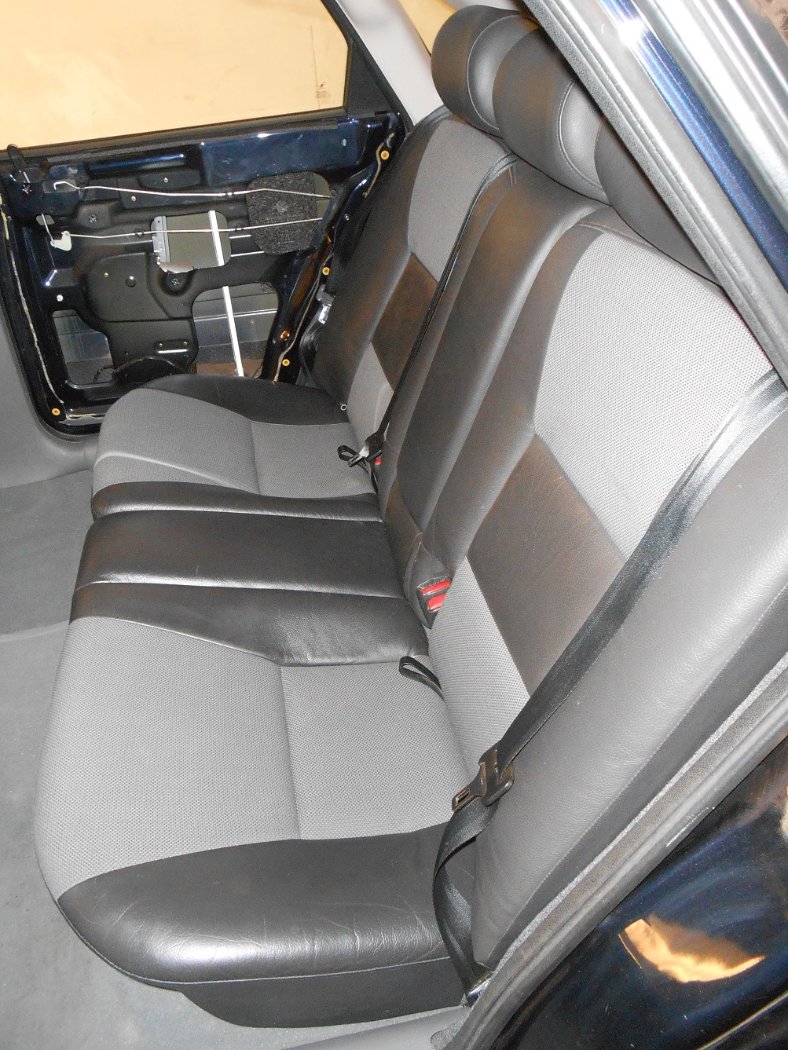

Nå, men nu vi er igang -
så lige godt hive stuen ud også :D

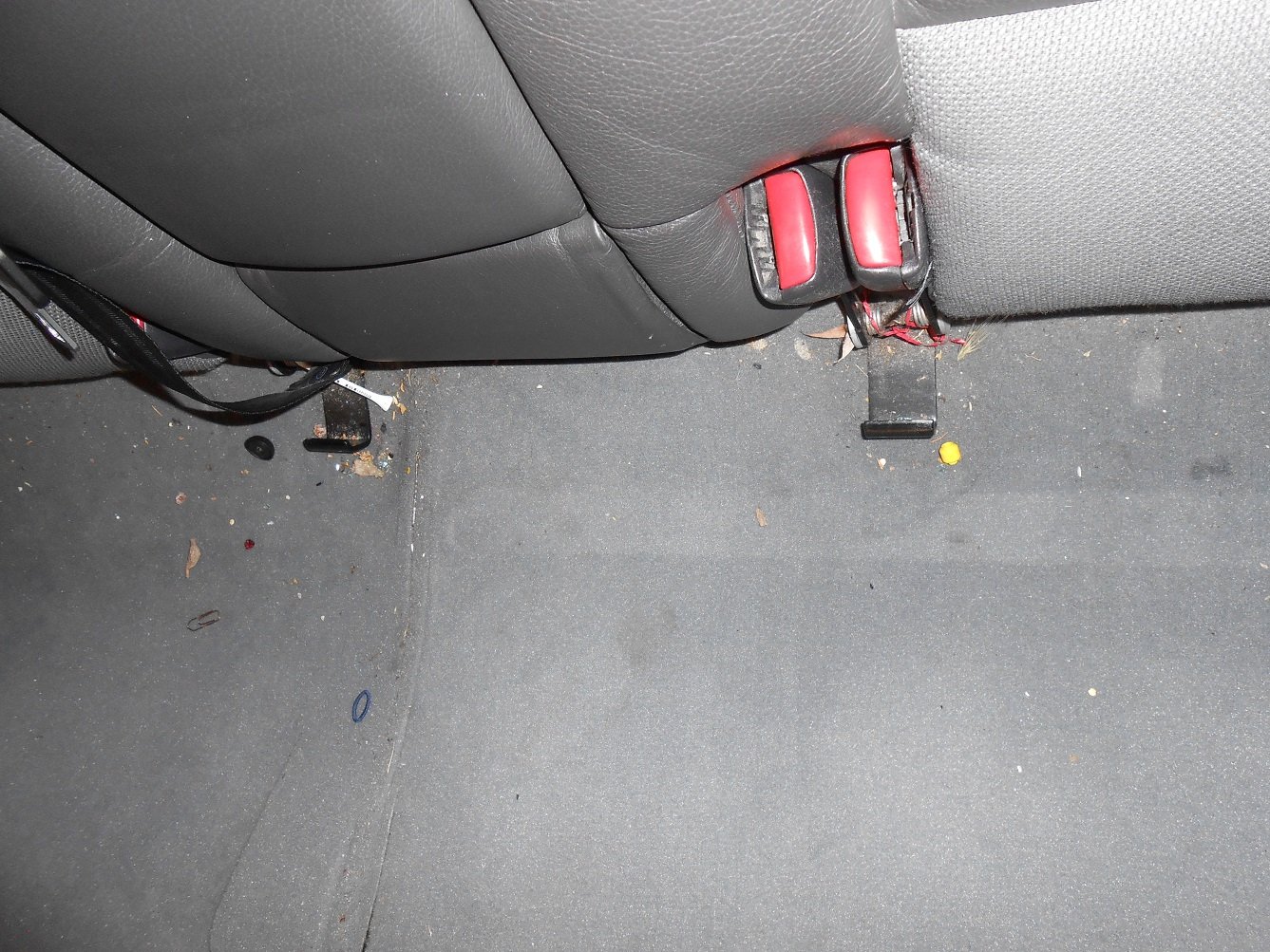

Der stod jo godt nok i annoncen:
Välvårdad och mkt fin bil invändigt för den som kan skruva eller känner billig mek.
Men skidt er og bliver skidt og der er næsten ingen grænser for -
hvordan det kan finde vejen ind i en bil :roll:

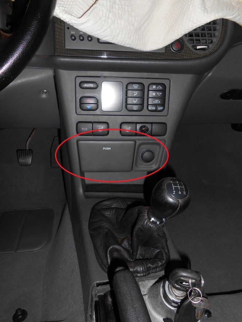

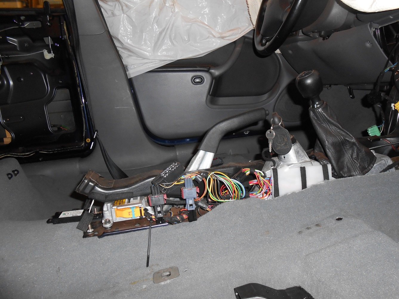

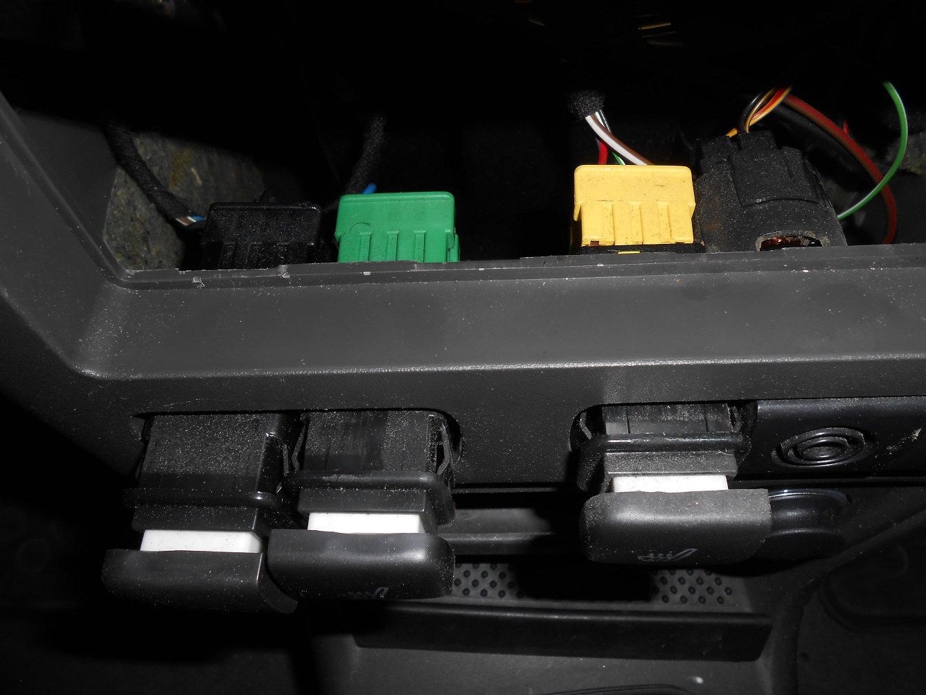

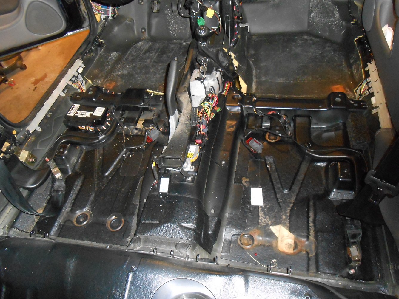

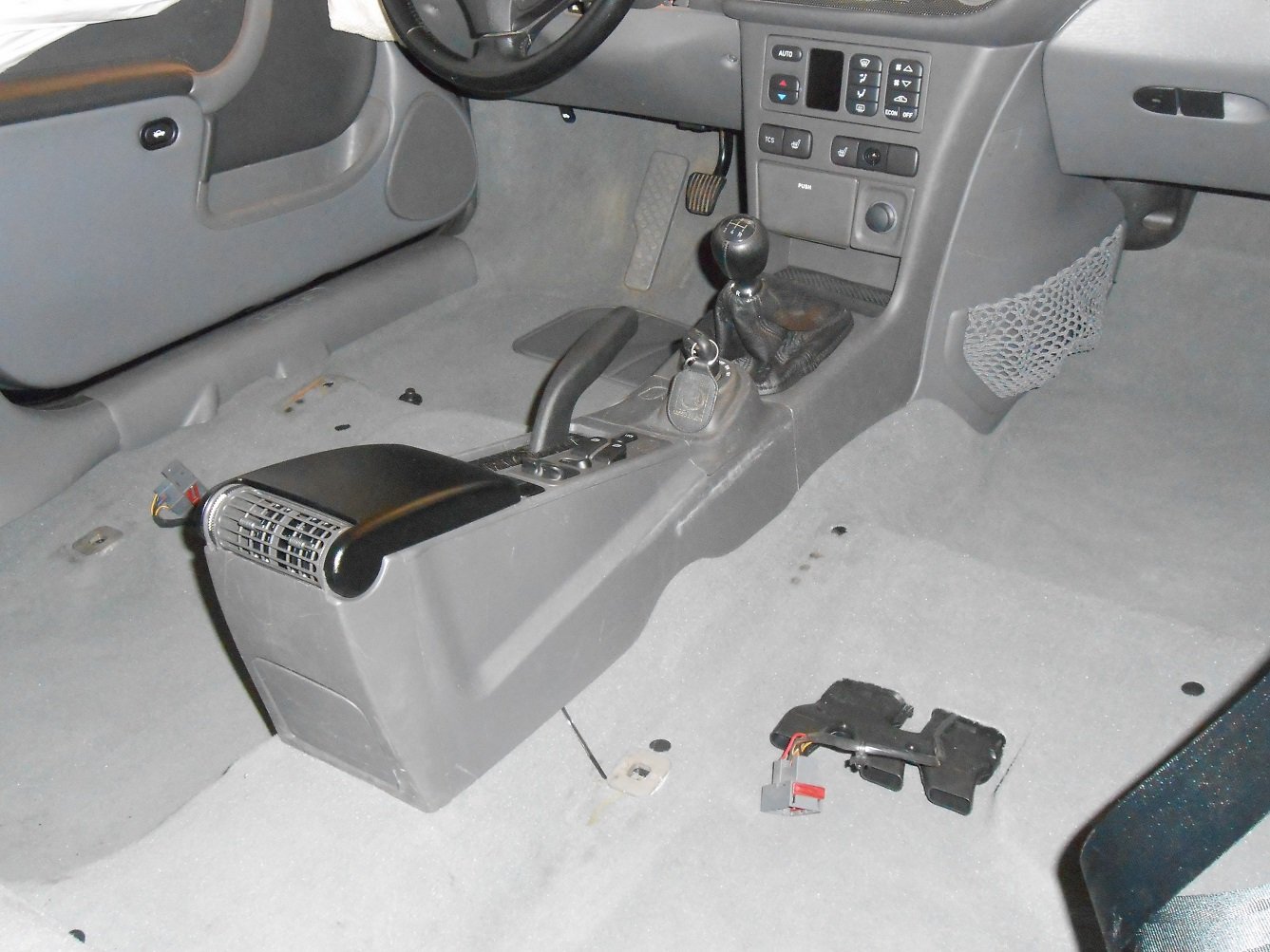

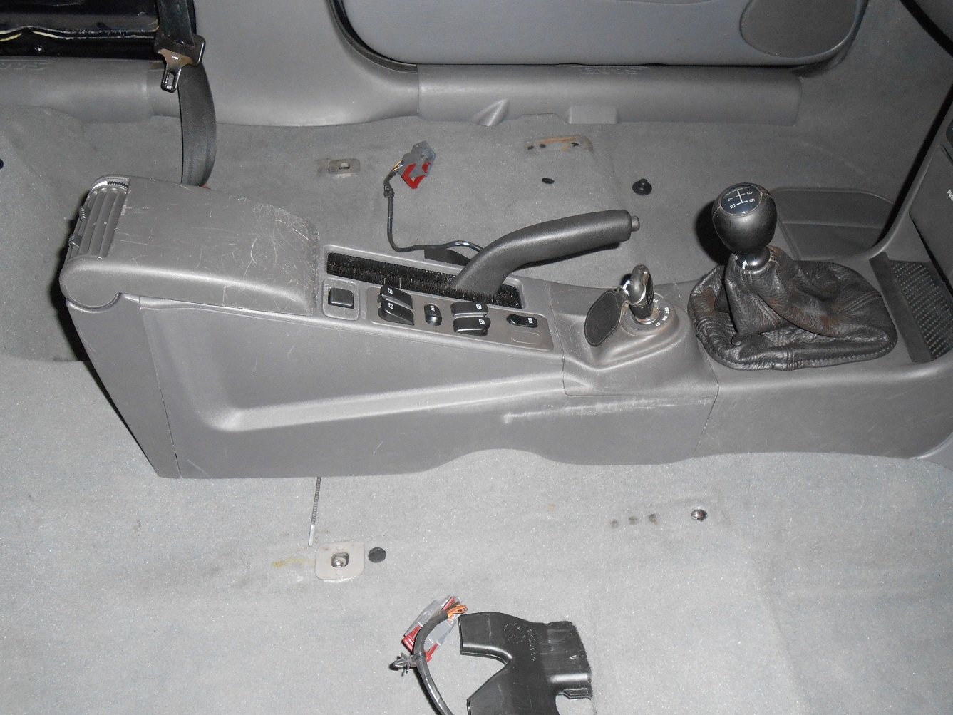

Vi skal også have midtkonsol ud, og jeg bliver altid lige nervøs -
når der ligger ting som i det røde felt "løst" i en bil :roll:
I det gule felt, ja det høre hjemme i kategorien "classic"
Ud og af skal de alle:

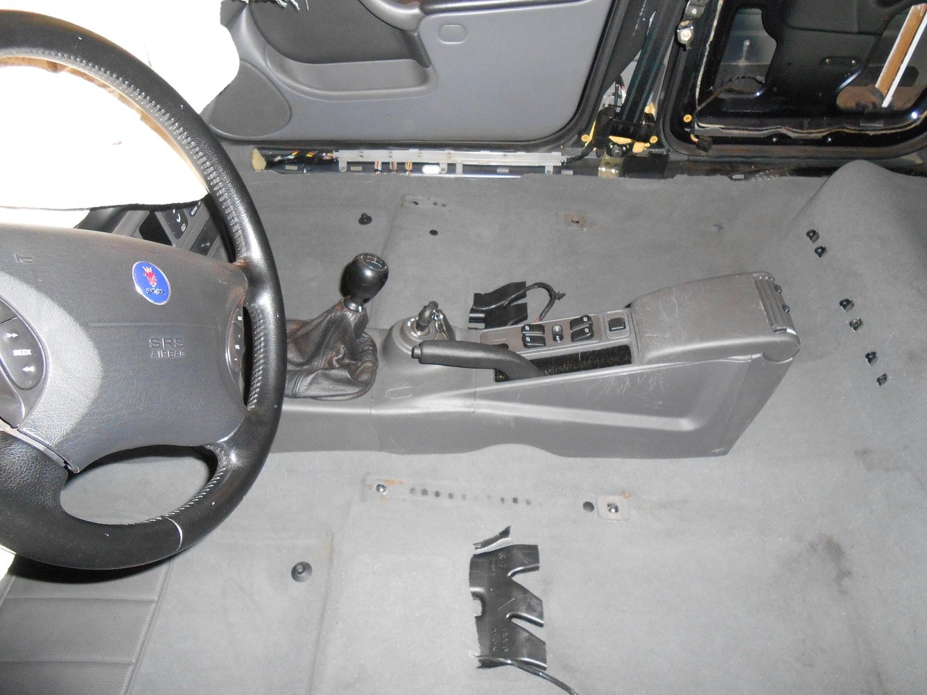

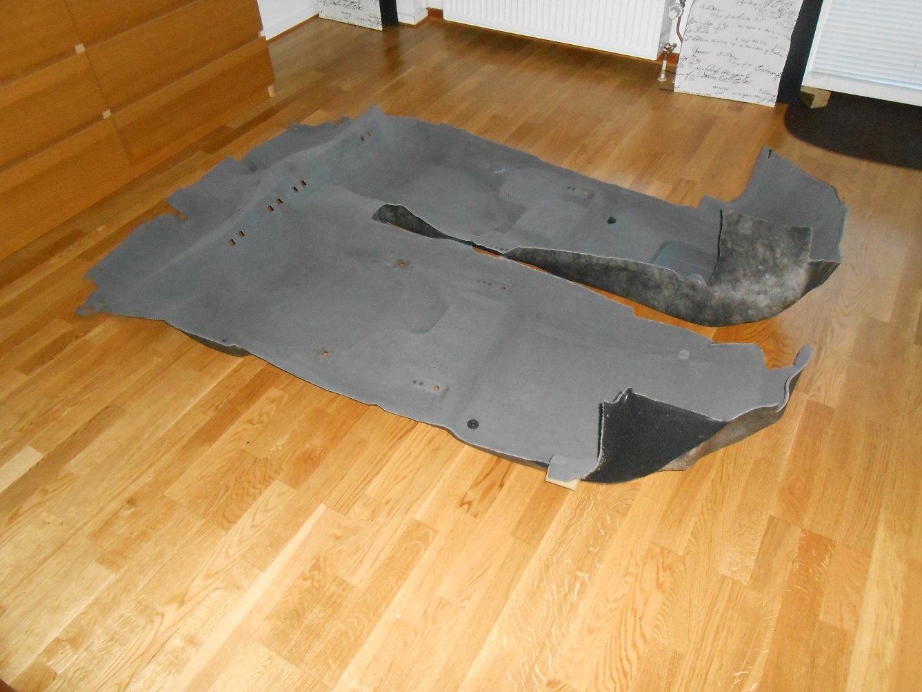

Og der kom så midtkonsollen :)

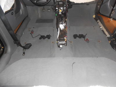

Og så lige det siste tilbage før vi kan tage hele "måtten" ud:
1. jan 2020, 19:38
:D Og der kom den så også ud :D

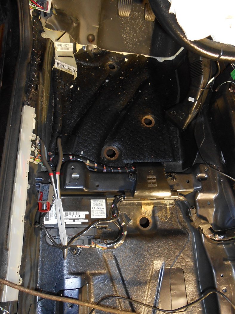

For en der mest er vandt til at hive stue ud af en OG 900 -
så ligner dette, det rene "kaos" :o
En positiv ting at se her :D

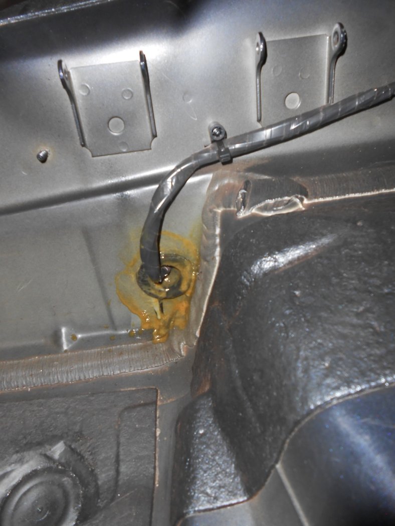

Der byttet benzinpumpe 2011 i tøsen -
dette er så gjord på den rigtige måde 8)
(Ikke ved at klippe et hul som mange gør i dag) :roll:

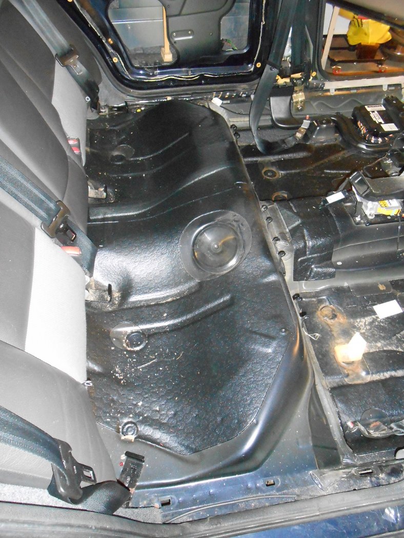

Når man nu river en hel stue ud af en bil, ja så dukker der oftest -
diverse "ting og sager" frem.
På intet måde nogen undtagelse her :lol:

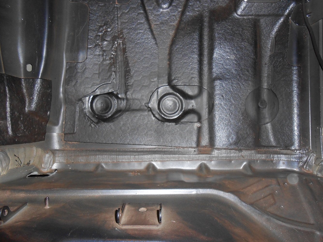

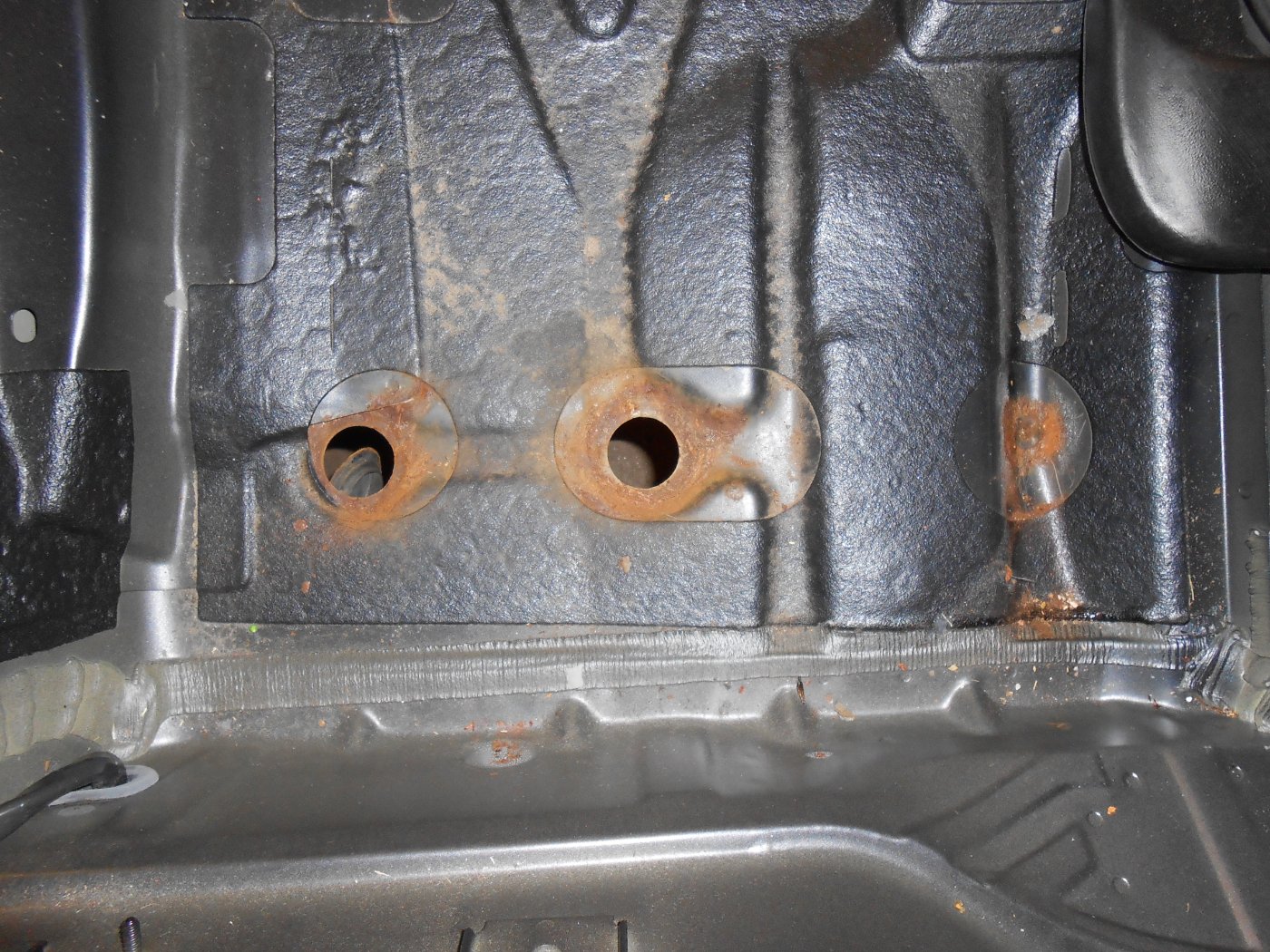

Men nu var det ikke bare grundet "skidt" at jeg hev stuen ud .....
Nej det var også p g a dette her :roll:
samt:
Atterigen denne overfladerust -
og så alle desse uendelige "propper" :twisted:
Men til alt held, så sad de alle på deres plads -
så er her ikke tale om "fugt/vand" skader :D

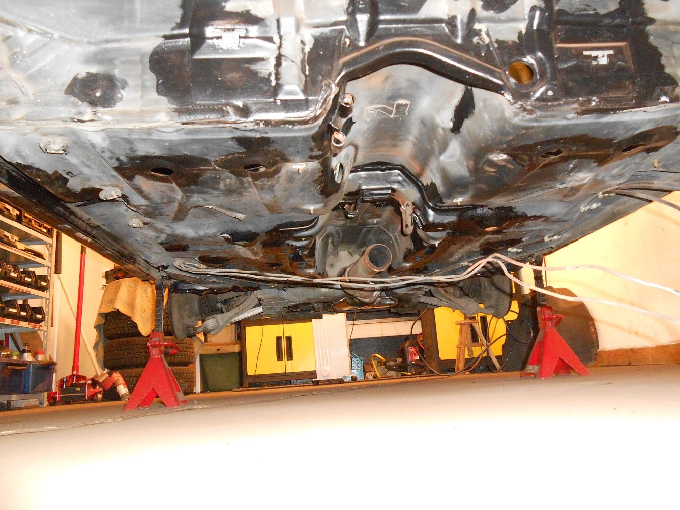

Efter at have nået ned til den friske plade -
ja så står den på "rustomvandler" det ene af de x2 lager der skal til.
(Eller hvad det nu hedder på DK speog) :?:
Dette her er mere en udsigt jeg kan leve med :)

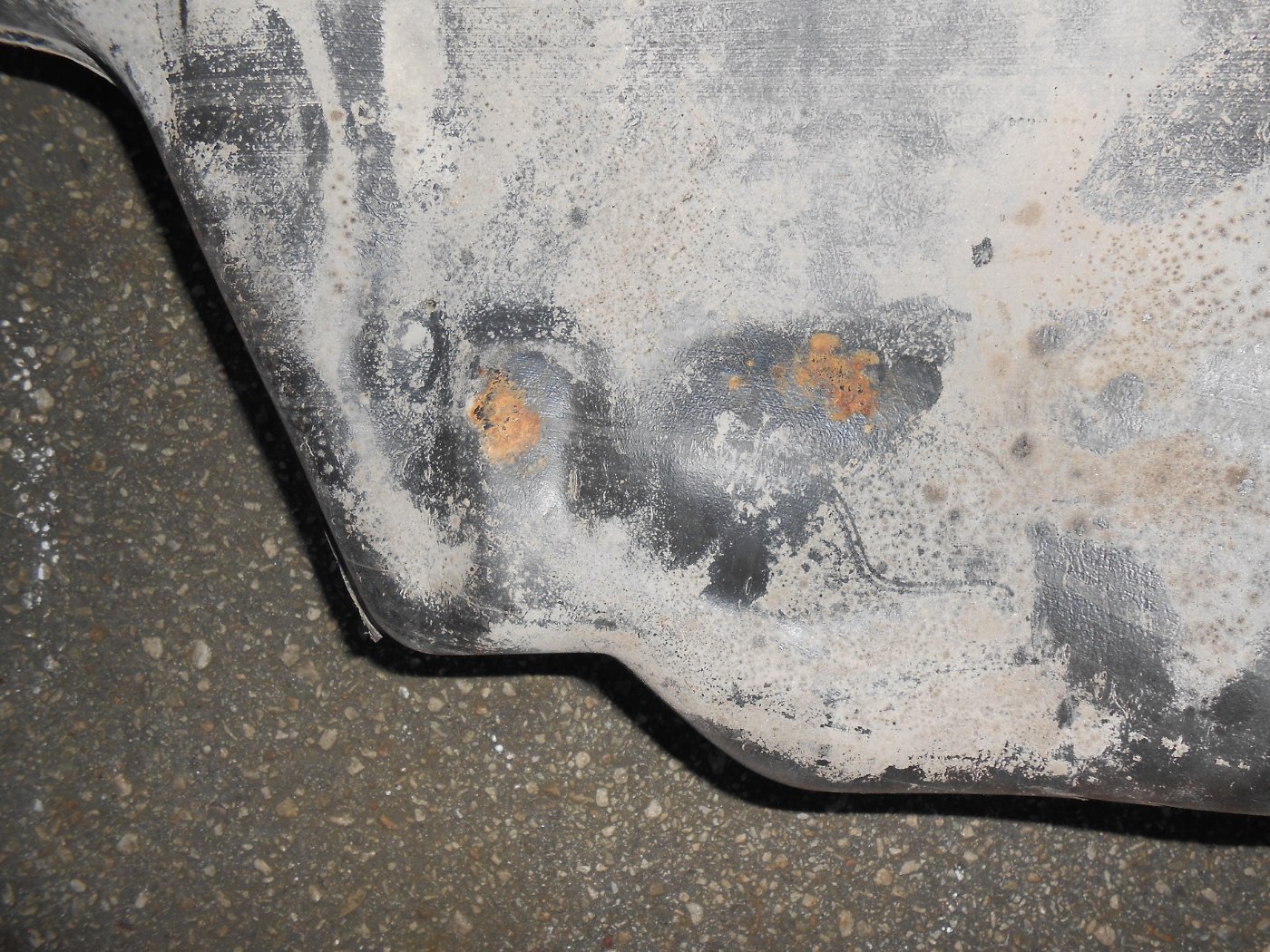

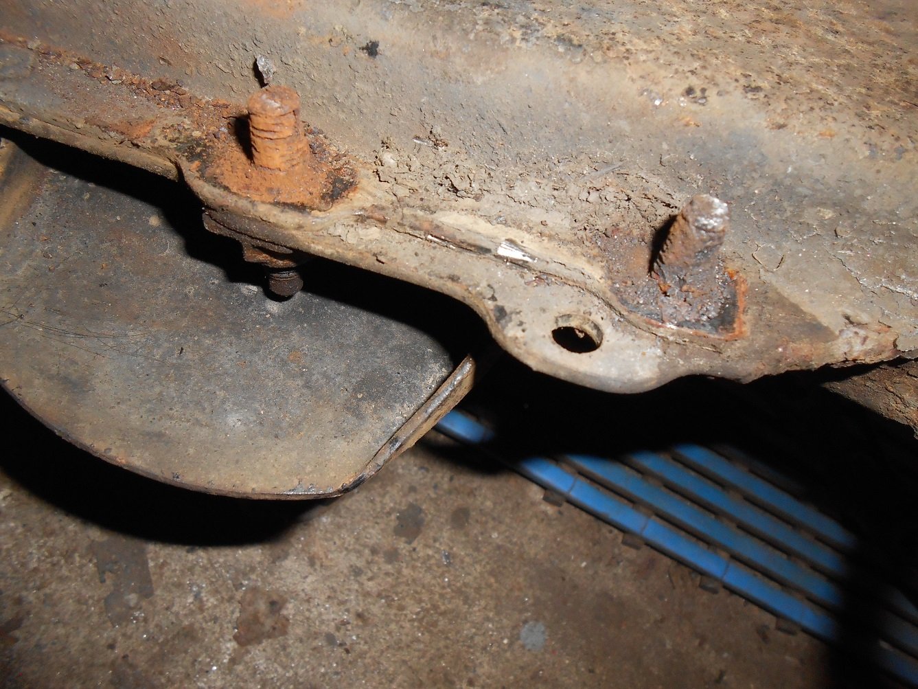

Men alt dette her, der er jo kun på "overfladen" -
lidt som med isbjerge:
Så der er kun 1 ting og gøre -
begynde forfra helt bagfra :lol: .... :roll:

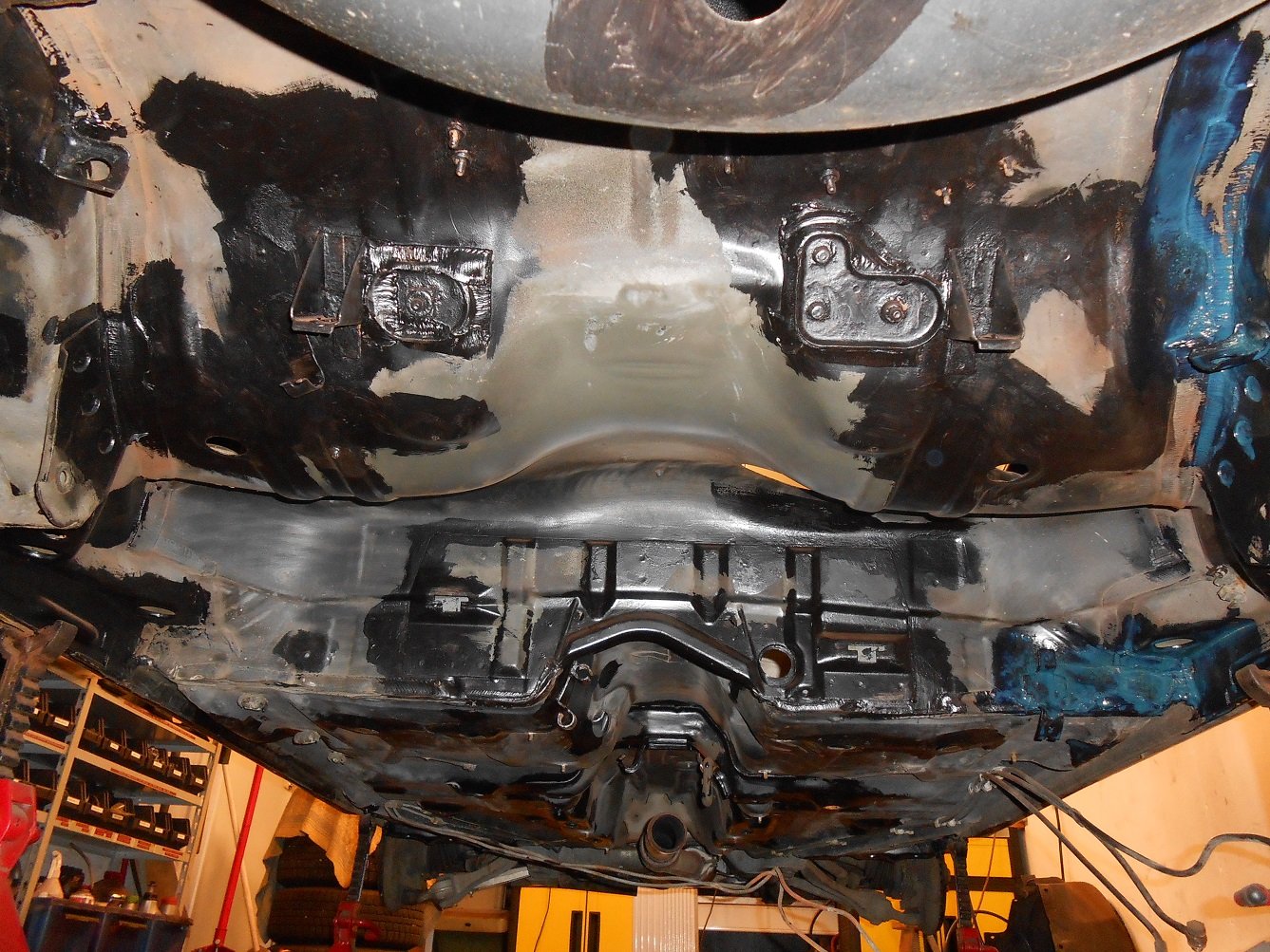

Det må se værre ud end det er, d v s denne "overfladerust" -
en udsigt man hurtig blev rimlig træt af.
Det skulle nemlig hurtigt vise sig -
at den "blomstrede" fint op på de fleste steder :?

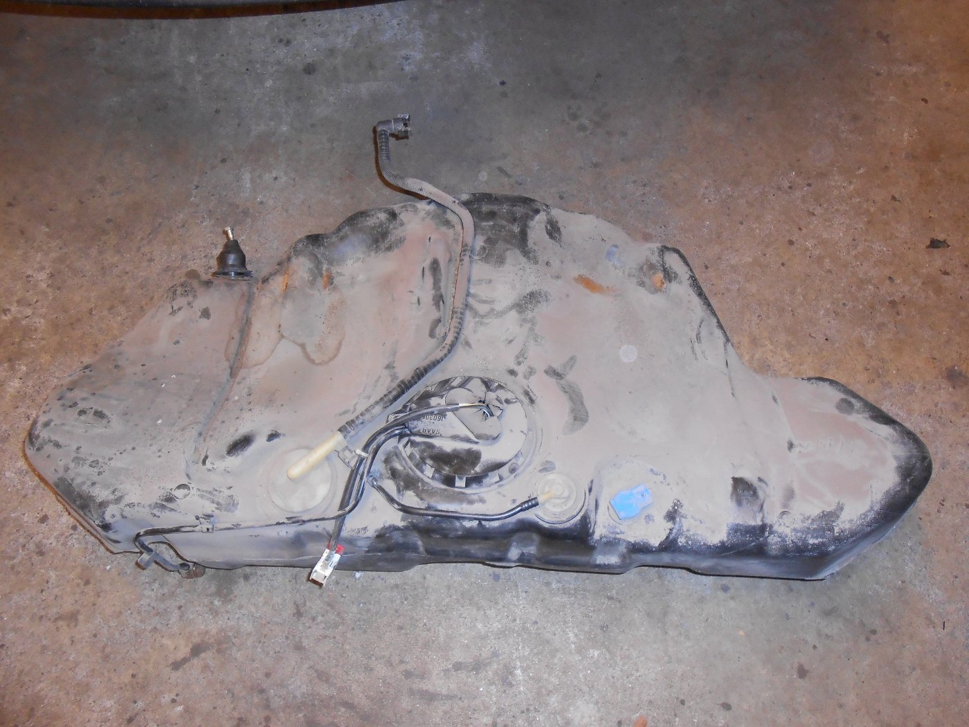

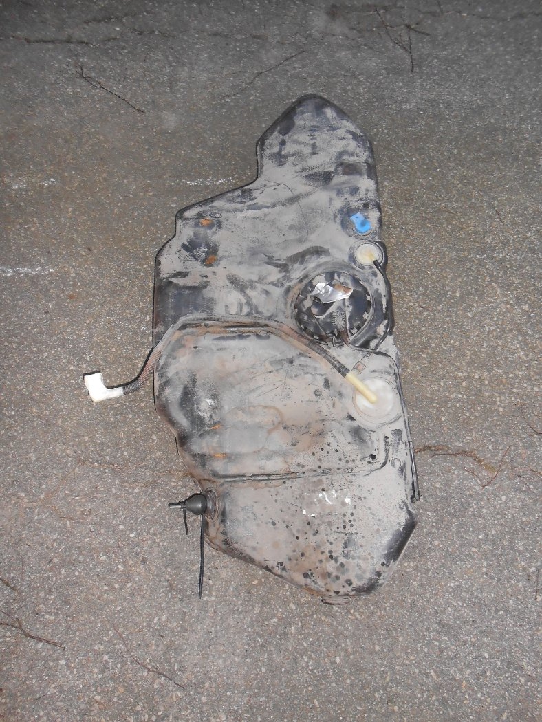

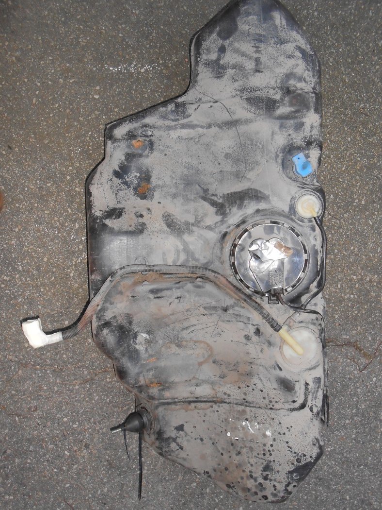

Så der røg lige lidt til ned af tøsen:

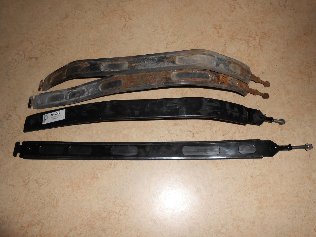

Nemlig hele tanken:
Incl "tilbehør":
Den har jo været nede før -
men denne gang tror jeg nok der skal nye "bånd" til :lol:
Og med tanken nede :roll:
Ja så ved jeg snart ikke om jeg skal 😪 eller 😂

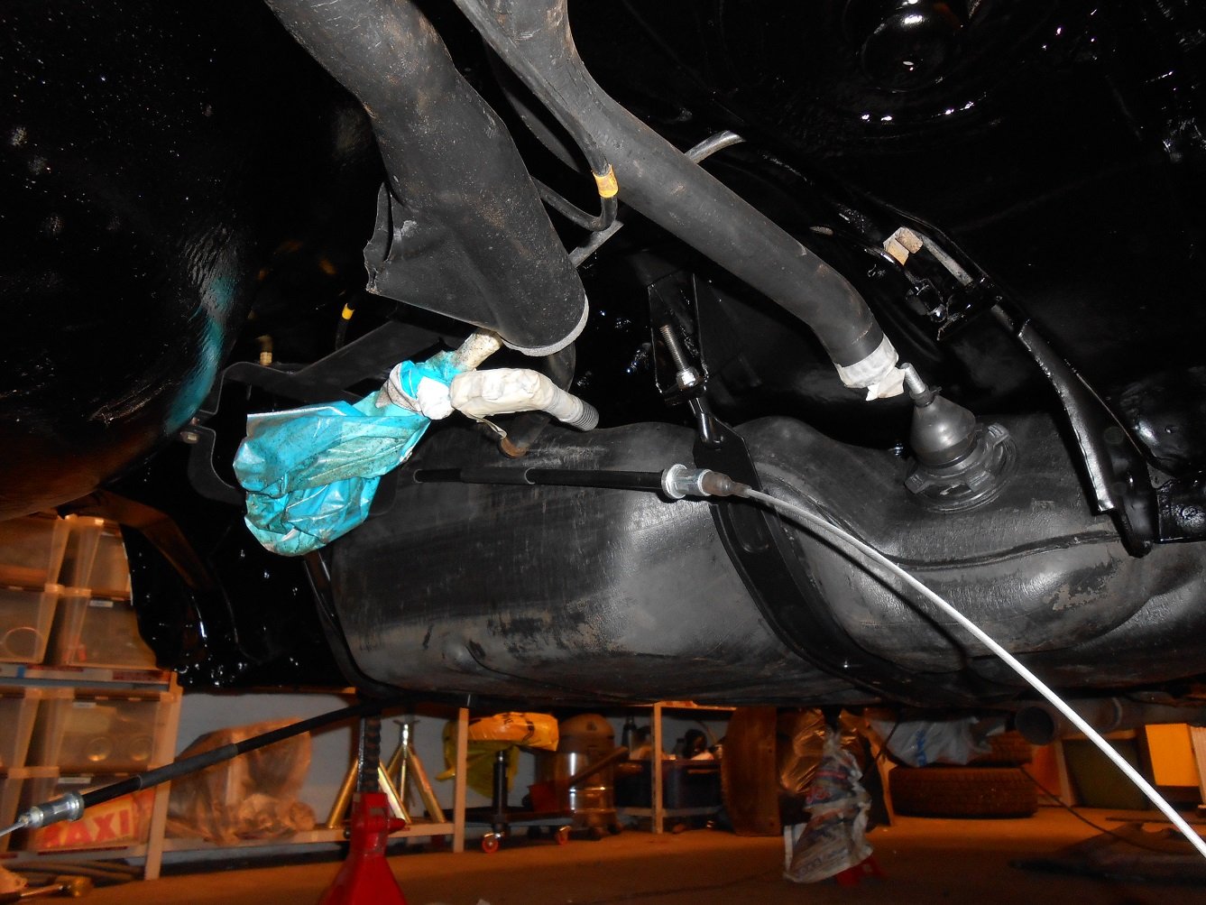

Jeg gad ikke med alt dette her til at hænge løst -
så håndbremsen kunne man jo lige så godt starte med:
Men den har det jo med at være noget af et problem -
og det skulle da også vise sig her :twisted:
Møtrikken ville da slet ikke give med sig -
ikke engang på trods af denne "behandling" :?
Så det "pjat" gad jeg bare ikke, den blev delt i 2 istedet for.....

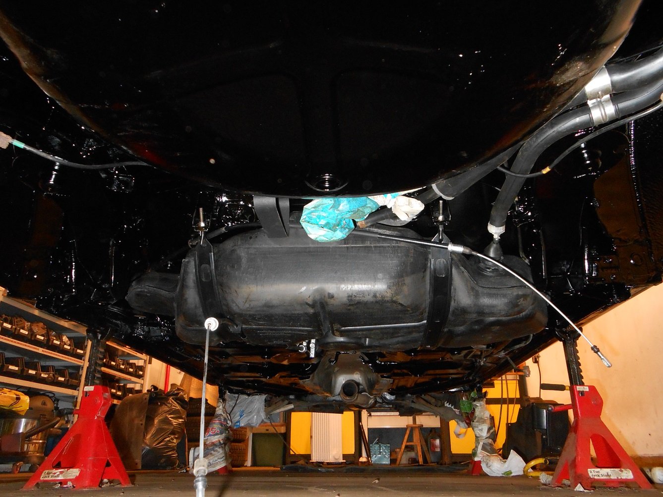

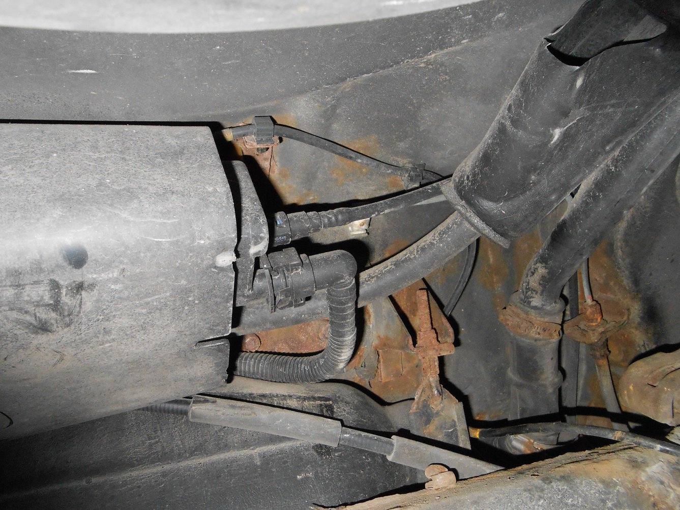

Kanister, benzinrør etc etc blev enten demonteret eller pænt lagt til side -
lige undtagen bremserør, som jo var byttet blot for en 2 år siden.
Her kommer vi så til fordelen med at fortælle om et projekt -
"der har været" d v s tiden

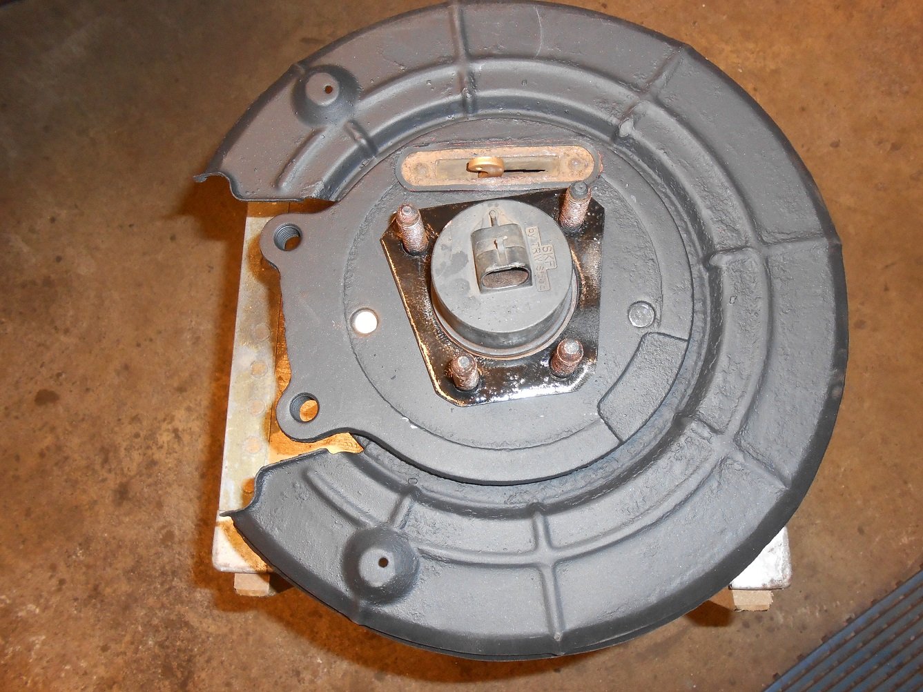

Her ser man at der nu er slebet rust helt fram til forhjulene -
at der også lige er afsluttet det første af x2 lager til rustomvandler.
Man skal lige huske at hvert lag gerne vil have små 24 Tim at arbejde på/med :roll:
I samme omgang, ja så hvorfor ikke også lige tage det værste med "hundebenet" her.
Bare sådan lige så det bliver lidt lettere at arbejde med senere.
Under tiden med alt denne "tørretid" -
ja så var jeg også på "skroten" og hente et anden håndtag til håndbremse.
Fandt et fra en 2002 Aero -
så nu får jeg måske lidt "hurtigere" træk i den :lol:
Der skal så lige friskes lidt gevind op her før den anmelder sig til tjenste :wink:

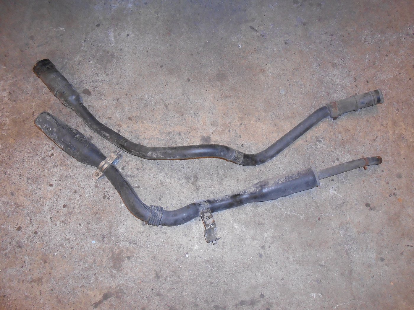

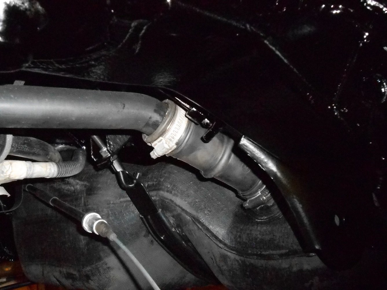

Og til sist, så fik jeg alligevel nok af de bremserør
som bare sad/hang/ var i vejen hele tiden :x
Nye "rør" og håndtag klart:
Og som her ses, med den siste "overfladebehandling" også afklaret -
så er de nye "rør" på plads:
Var bare ikke helt tilfreds med "lange" d v s -
det i højre side, kunne godt have været bare lidt længere :evil:
Altid rart med lidt "ref" til hvad og hvordan det nu skulle trækkes igen -
ikke ligefrem hver dag der står OG 9-3 på skemaet :roll: :D

"Ja så var jeg også på "skroten" og hente et anden håndtag til håndbremse.
Så bliver den rigtig quick til håndbremsevendinger :lol:

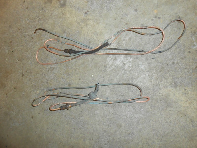

Jeg husker dog , at jeg relativt hurtigt fik lagt order på ny olietryk's kontakt.
Det var jo selvfølgelig før jeg vidste bedre, at Amy skulle blive i familien :roll:
Men her er den:
Lige på det tidspunkt, så var den "out of stock" på alle Saab steder :?
Så der måtte Mekonomen rykke ud:
Og her sidder den så, den gamle d v s grisepelsen :
Gammel vs ny:
Efter en rengøring -
den ny giver er på plads, klar til at tjenstgøre i den nærmeste tid:
Starter atter tilbage på sin plads:

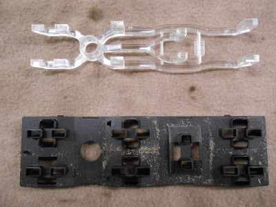

Og med den ene af de 2 "syn's fejl" afklaret -

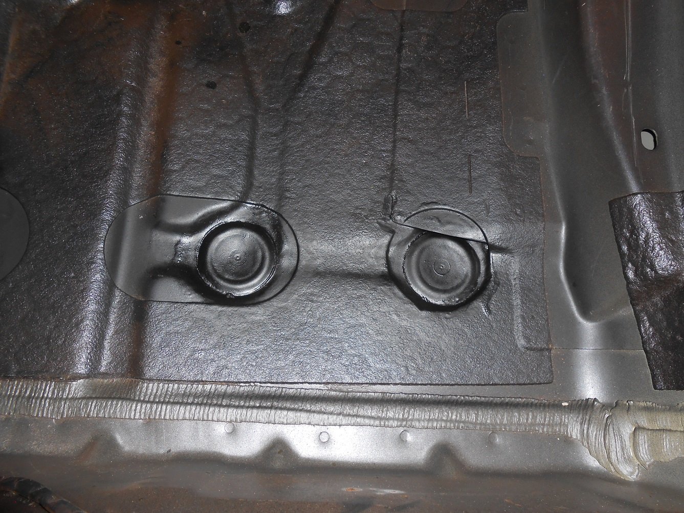

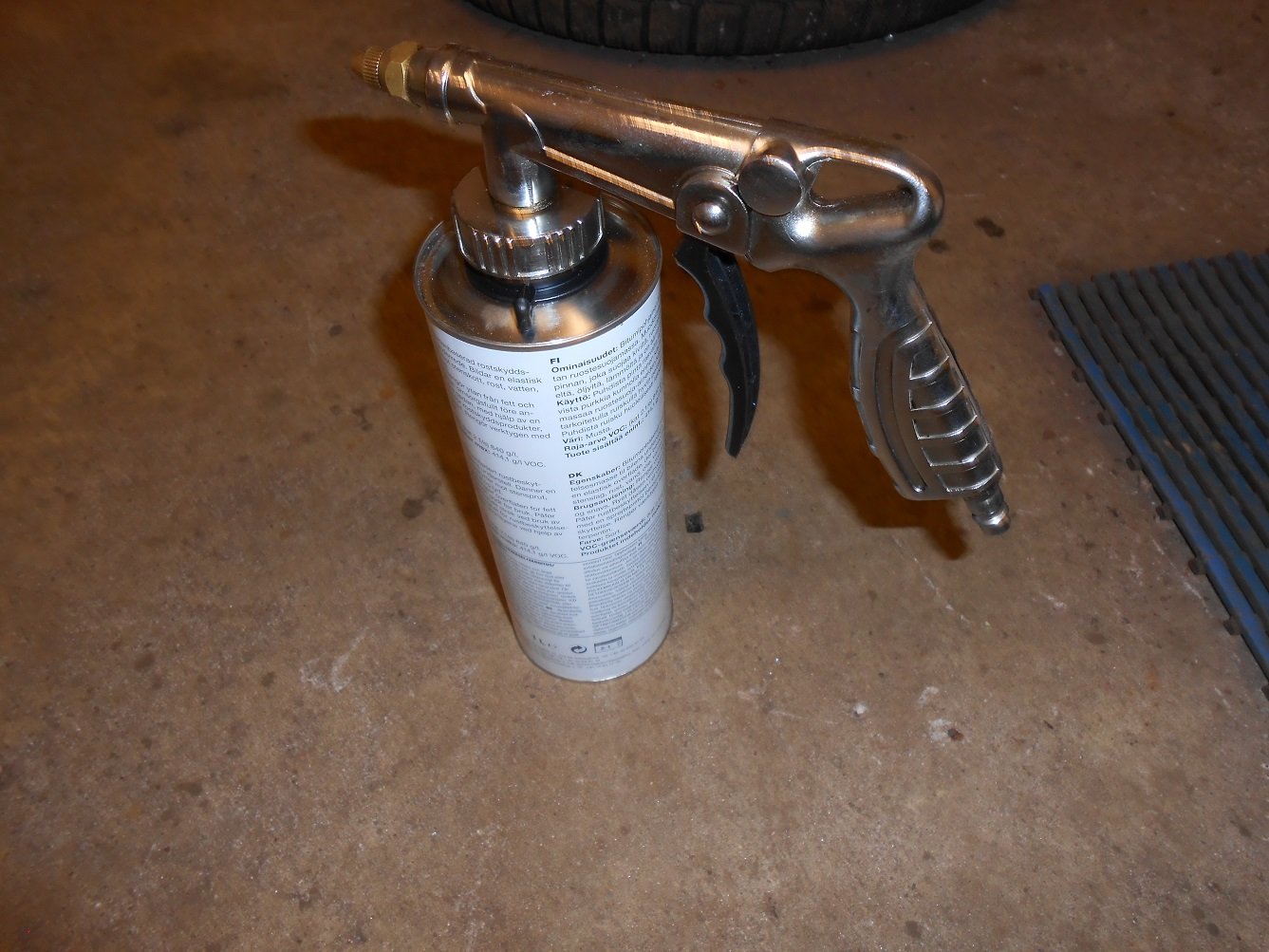

så blev det tid til alle disse GM "propper" :roll:
Nu vil man jo gerne have at de bilver på sin plads i fremtiden -
så de fik en behandling med Wax der holder dem tætte mange år frem:
Tid til at maskere/dække af lidt hist og her:
:D Og så endelig :D
Prikken over I'et -
efter alle de timer man har ligget der nede under og slebet "norsk chrome" af tøsen.
(faktisk også taget livet af 1 stk Dremel) :oops:
Tid til at dække det hele til :)
Langsomt, men sikkert:
Og efter den omgang, så står den atter igen på -
just det ....... mere "tørretid" :lol:

Medens tøsen er sat på "tørretid" er der masser af stuff og tage sig til.
En af dem er jo som sagt benzintanken:
Smuk er den ikke til trods for at -
den jo har været nede en gang for bytte af pumpen :roll:
Der var også nogle ting der forstyrrede mit øje da jeg fik den "synet"
Nemlig alle disse "steder/punkter" -
hvor tanken har ligget og "gnavet" mod karossen :?
Men vi skal have den vasket ren igen -
og noget "snavs" er ikke velkommen ind i den under tiden:
(Sig ikke at man ikke kan bruge dele fra andre Saab til "hjælp") :lol:
I rødt mere af denne "nærkontakt" :evil:
I gult en sjov mysko "klisterlapp" :)
Voilá en ren og fin benzintank :D
Og det der klistermærke, ja det er nok det fra fabriken af -
at tanken er "trykket"" og godkendt:
Tanken sidder som sagt med 2 "tankband"
(På svensk)
Man ser hurtigt forskel på de gamle vs nye -
og for at de nye ikke hurtigt skal se ud som de gamle ....
Ja så plejer jeg at give dem en behandling alá denne her.
Tage dem ud og "drukne" dem i Wax:
Og så er de klart til Fight :D
Her sammen med tanken:
Som jeg denne gang har klistret lidt tejp på -
på de steder hvor der syntes at opstå rimlig "nærkontakt"
Men inden da, så skal vi lige have "påfyldningen" på plads :)
16. jan 2020, 16:55
Og så er vi vist ved at være klar her :D
Og "smut/sådan"
så sad den oppe på sin plads 8)
Varmeskjold hvor det bedst høre hjemme:
Det er en af de ting som jeg elsker med projekter af denne her slags.
"Kontrasten" mellem/på detaljerne :D
Det behøver ikke at være med NOS/Fabr. nye dele/detaljer -
blott det at man med øjet kan se det arbejder der er lavet :)
Håndbremsen atter på plads med wire:
(Noget frygtligt klisterstads altså ) :cry:
Ser ud som om jeg slipper godt fra det :)
17. jan 2020, 23:59
Så skriver vi året 2015 og det er blevet d. 27 Dec.
Der var lige på dette tidspunkt -
ikke så meget mere der kunne arbejdes med undertil.
Men for den skyld behøvede man ikke gå og rulle tomefinger -
lige så godt at komme igang med at bygge stuen op igen:
Med isolerings måtterne foran på plads -
så er er nok at støve af efter alt arbejde :roll:
Men den "ny" håndbremse er da på plads -
ikke det bedste Saab fik til med den:
Det elektriske der går ud, ikke kun til benzintank -
men også til ABS
(Set indefra, og her vil jeg ikke have problemer med evt "lækage" i fremtiden)
Selve stuen, også før denne operation, ja den trængte til en "omgang" -
efter diverse ture med støvsuger, så var den faktisk slet ikke så dårlig igen :o
Så den smækker vi bare ud på sin plads igen.

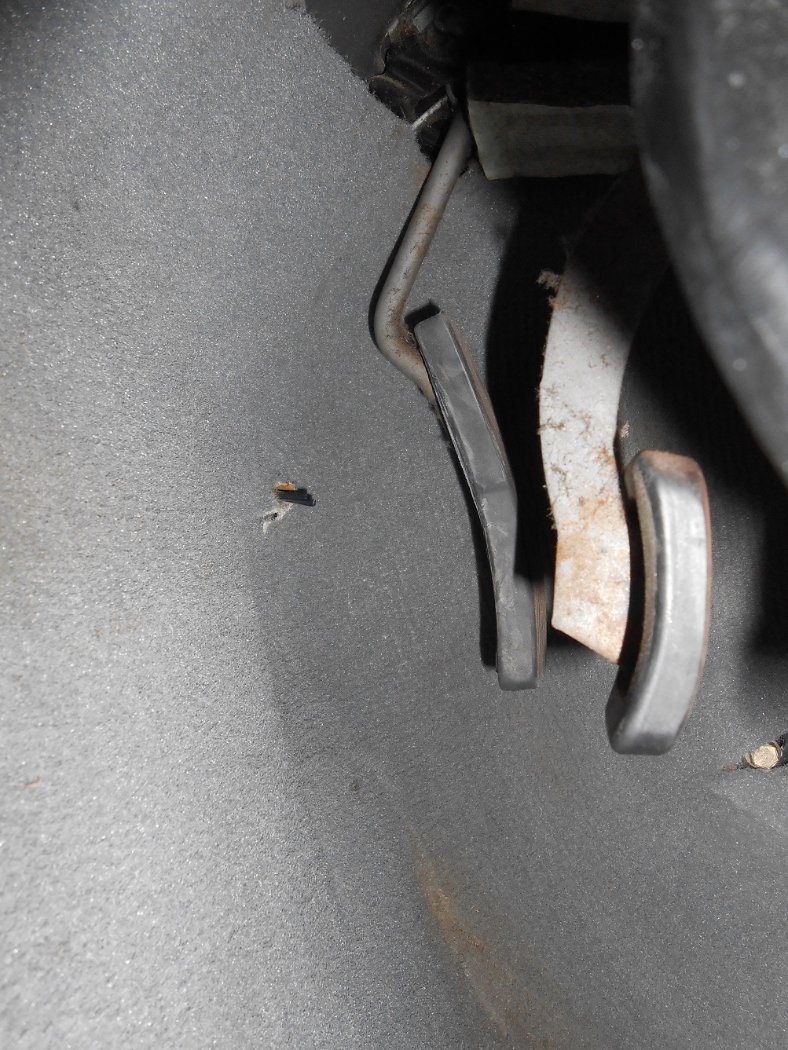

En anden lidt sjov ting i OG 9-3 -
denne her lille klods
Den skal jo sidde her under gaspedal :roll:
Er det mon den som gør forskellen på de 184Hk VS 205Hk som Aero har..... :roll:
(Just Kidd´n) :lol:
(Og støvet er fjernet på pedalerne)
under construction:
Det ser jo slet ikke så tosset ud det her :)
Vi skal også have midterkonsol på sin plads igen:
Langsomt men sikkert:
Så begynder det at ligne en bil igen :)

Klodsen må være en beskyttelse mod at bule bunden når pedalen trampes i bund.. 💪
Flot og grundigt arbejde.
Hvornår åbner du et Saab bil renoverings garage ? 😋
18. jan 2020, 21:47
viking skrev: ↑
18. jan 2020, 11:09
:lol: Turbotryk i skosulerne måske :lol:

Og lige som vi begynder at få en bil ud af det igen -
ja så dukkede der sørme en "ommer" op :o
Men det er en af dem til det bedre :wink:
På tur forbi "skroten" ja så var der dukket en "ny" OG 9-3 op -
og den havde sørme da askebæger :D
Det ser da lidt bedre ud, er da også lidt mere praktisk end den "hylde" :roll:
At finde askebæger i en OG 9-3 herover, det er ikke så let -
anderledes er det med NG 900,
Men den går ikke at hente fra dem, de er mørkere -
for ikke at sige sorte i midterkonsol......
Så skal vi lige have resten skruerne frem :wink:
Det er dejligt med "ordning och reda"
Det bagerste af konsol på plads:
Låget til "forvarings-pladsen" ligeså:
Men æv hvor det er ridset i det meste af plastic :evil:
Men set fra denne vinkel, så er det ikke så værst:
Men det skær alt for meget i mine øjne -
sjovt nok, så ser man det endnu mere når det er vasket rent :roll:
Men jeg kender mig selv så meget -
så dette skal der laves om på senere..........

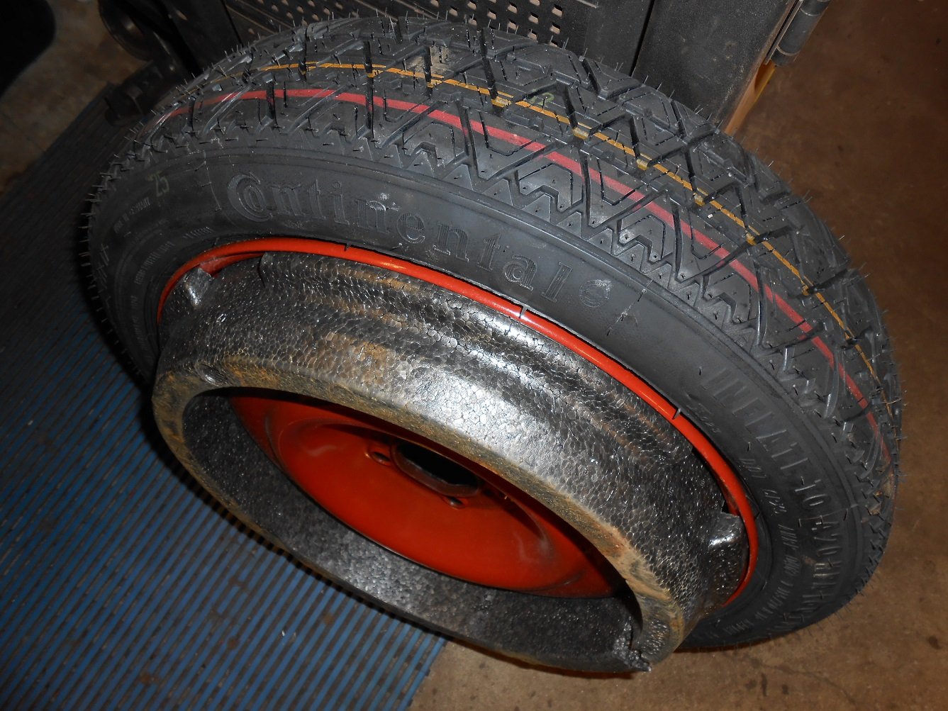

Det er også gået hen og blevet tid til at putte nødhjulet -
ned hvor det høre til.
Ser ikke ud til at have haft alt for megen kontakt med asfalt :wink:
Vi lægger låg på sagen :lol:

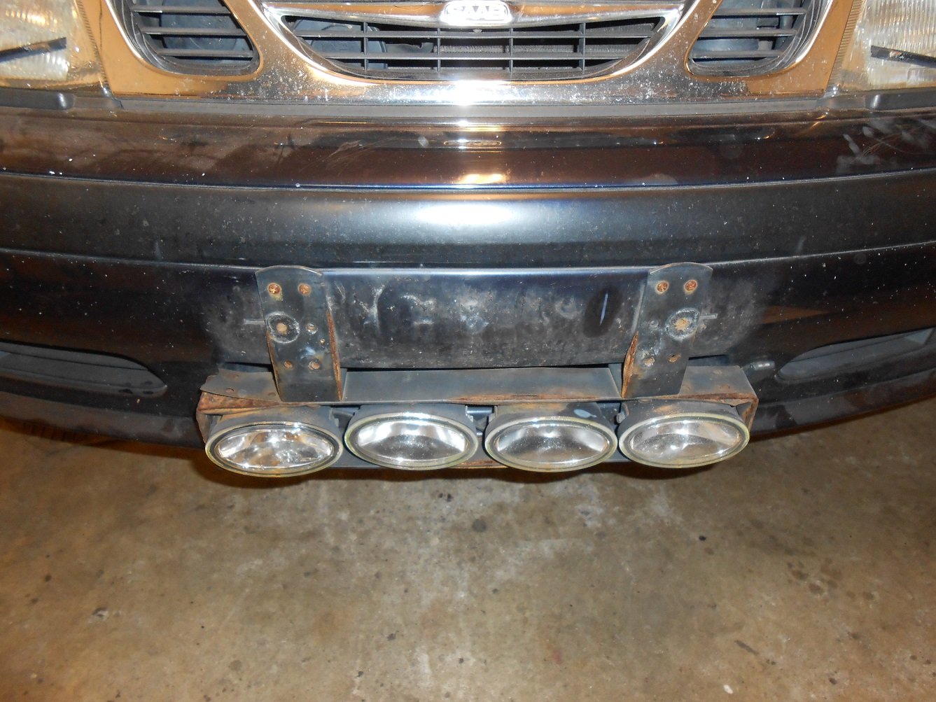

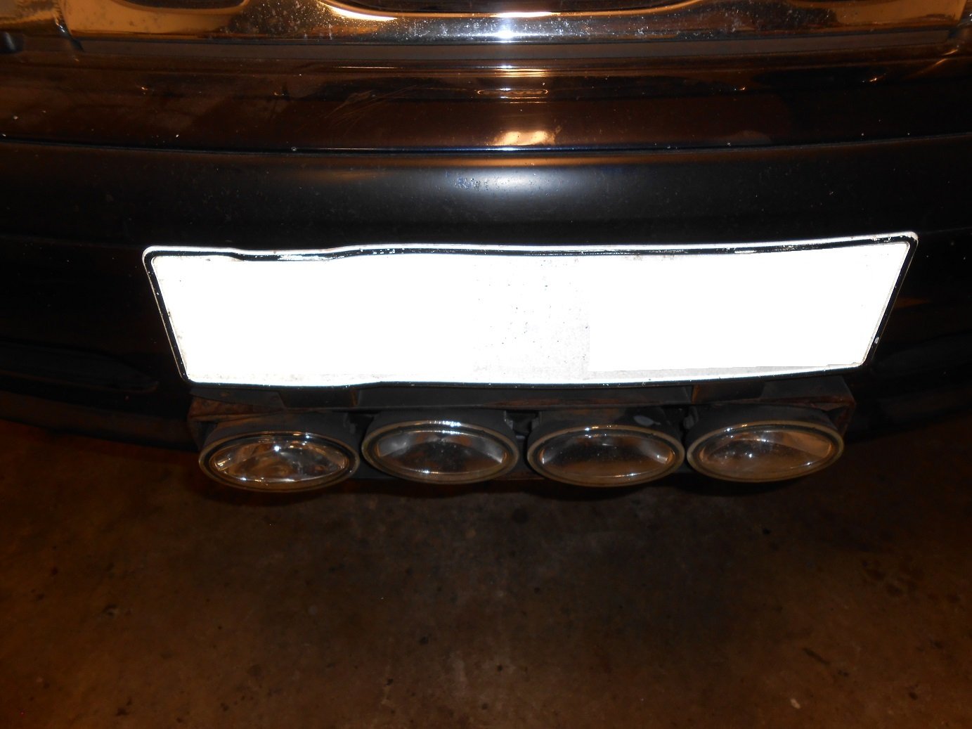

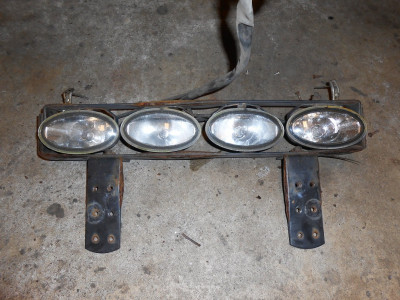

En ting der virklig forstyrrede mig siden jeg handlede Amy -
det var disse lygter her, ser frygteligt ud :oops:
Nummerplade var heller ikke noget at spare på -
men af skulle den alligevel:
Og se bare her for en "bonus" :D
Her behøver vi slet ikke at klippe noget som helst.
Ikke meget at spare på her:
21. jan 2020, 01:24
Nej, det her duer altså ikke :x
Og denne her skal vi også have "ned"

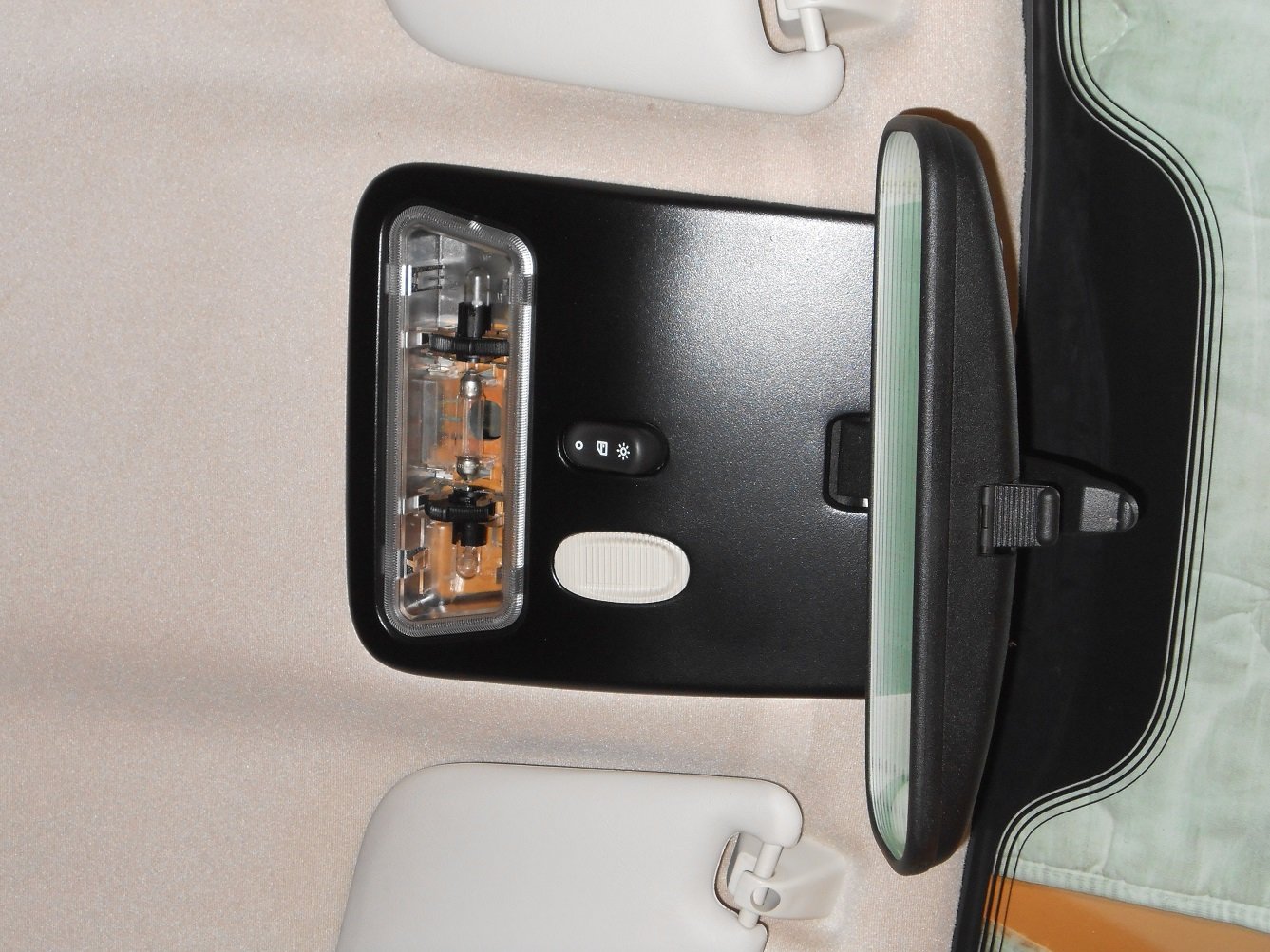

Vi tager lige et lille "sidespring" her i projektet :D
Vi skal nemlig lege lidt med den :D
Men før det går for sig:
At skille ad da den er godt beskidt:
Og det kan skilles endnu mere :lol:

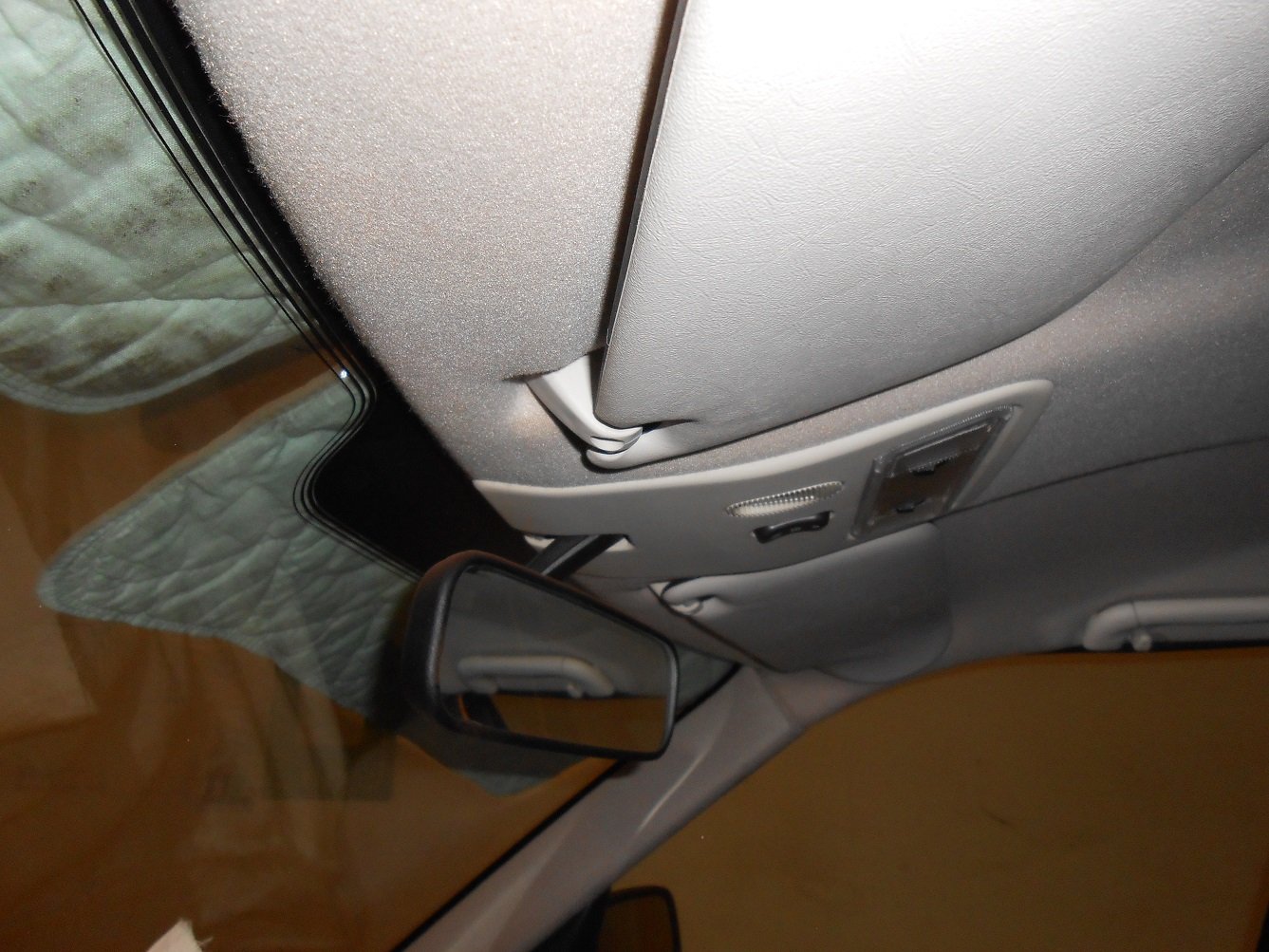

Voilá
Efter en omgang vask og til tørre -
en omgang med Plastprimer samt lidt farve efter det :)
At montere sammen igen:
Og så lige op tilbage på sin plads:
Jeg kan godt lide denne "effekt" man får ud af det -
når det sorte på forrude/spejl går sammen :P
(Det opleves dog bedst I R L)
Og så til det som det hele endelig handlede om -
nemlig "låget" her:
Og jo, der er jo stadievæk spor ude på siderne -
men det vil nok ikke synes når sæderne kommer tilbage igen :)
Der blev også lige malet i sort, hvor kontakten til bagsædevarmer sidder -
men sådan noget er Amy ikke født med:

Og et (måske dumt) spørgsmål: Hvad er formålet med de fire grimme lygter?
21. jan 2020, 23:44
Det var på et tidspunkt meget moderne at montere den slags ekstralygter herover -
let og hurtigt ved at montere dem på/via skruerne til nummerplade :roll:

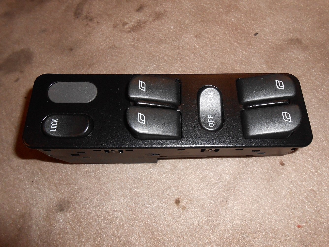

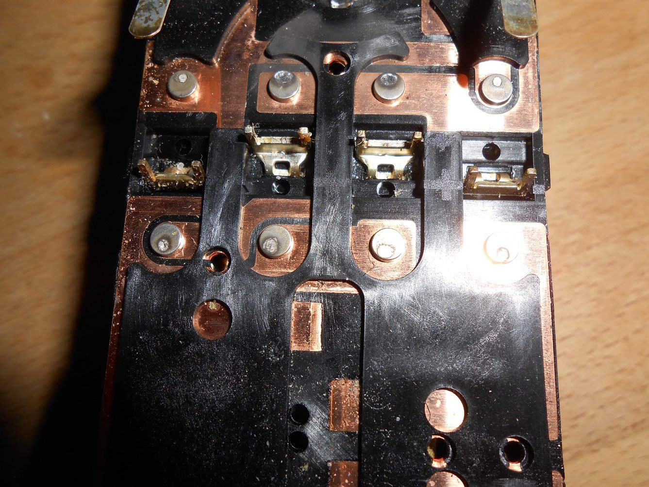

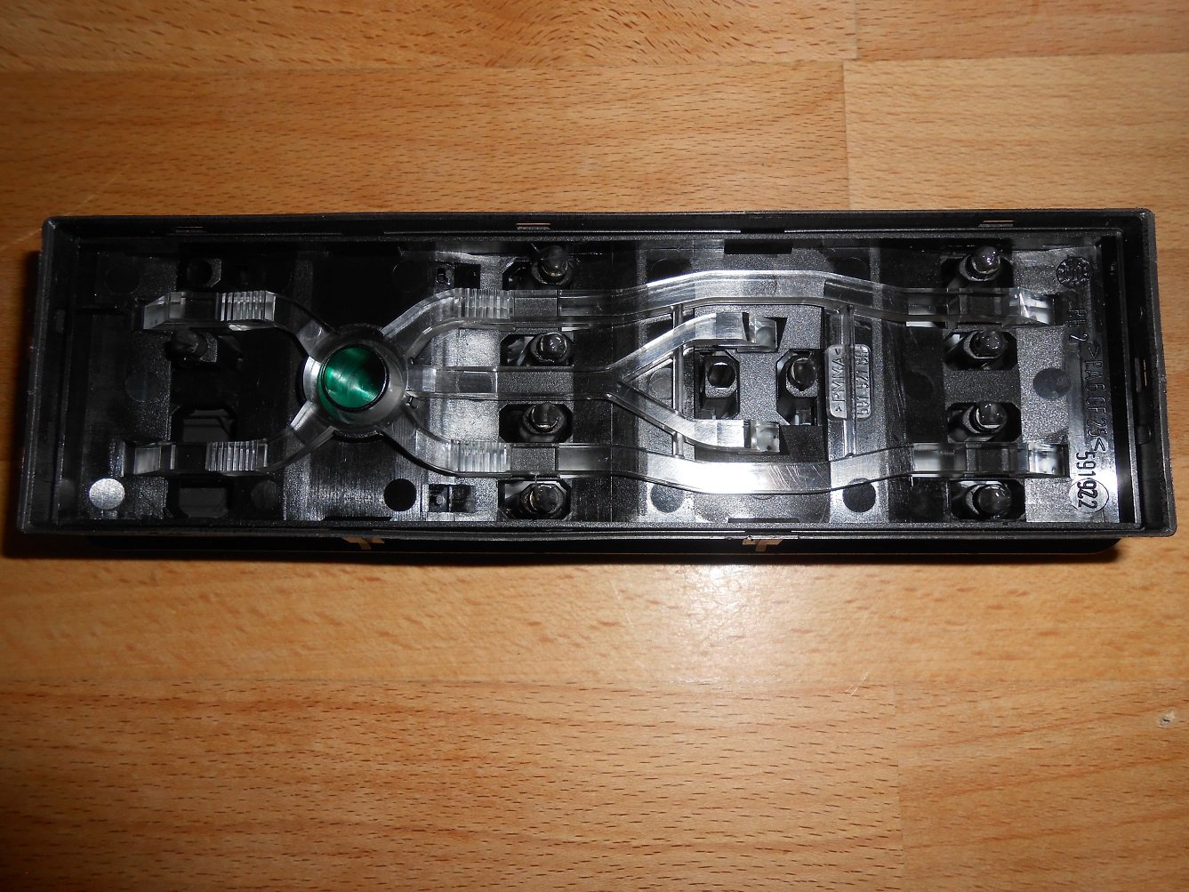

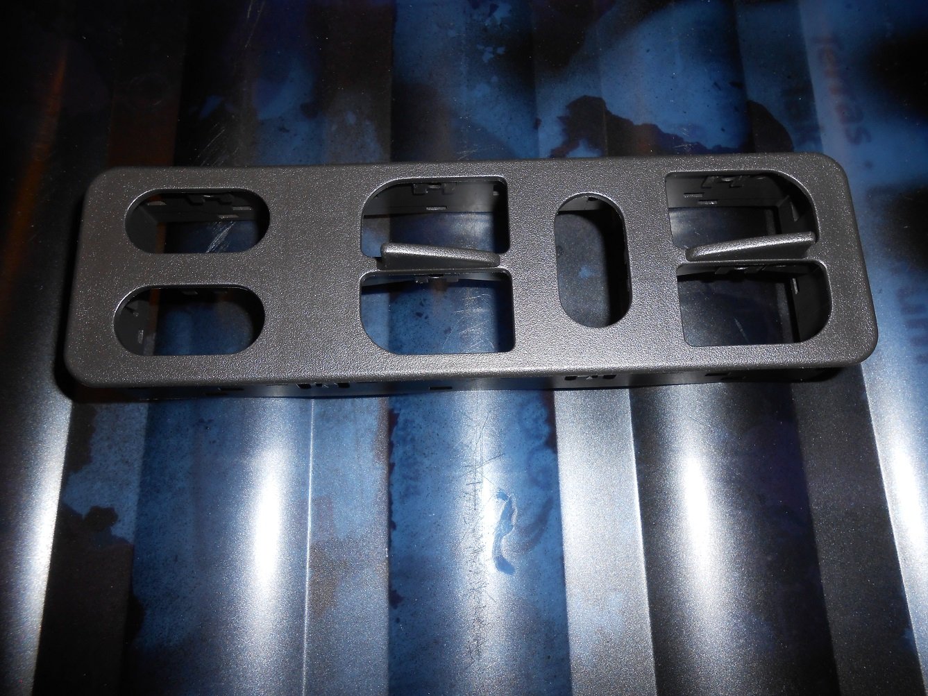

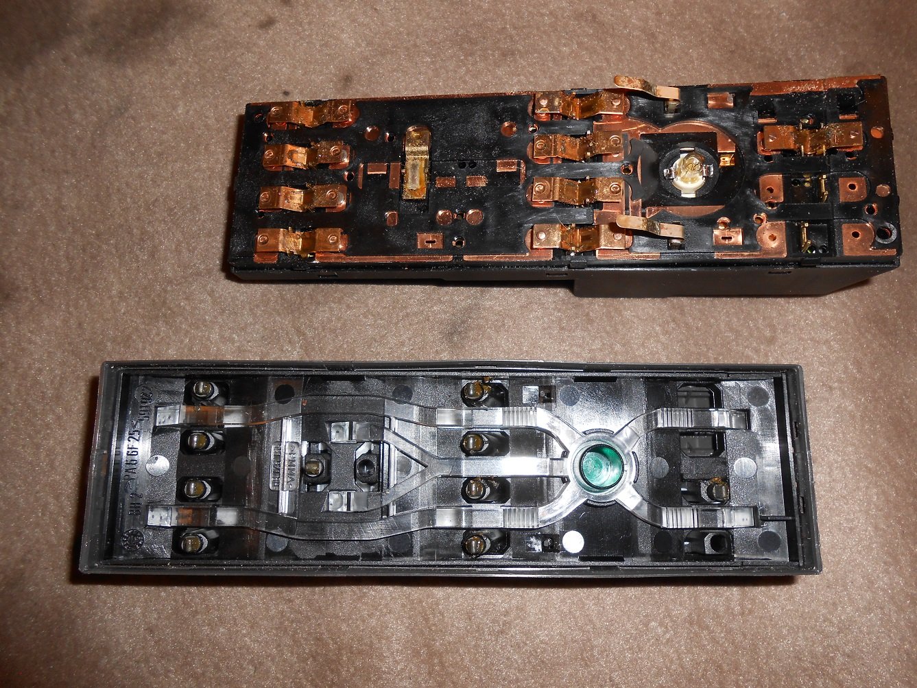

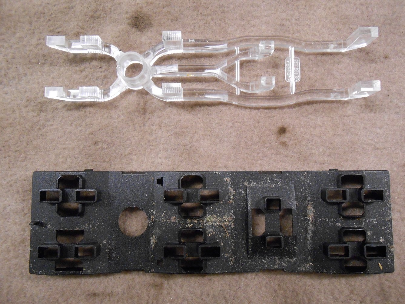

nu vi er i gang med det "sorte", nemlig panel til rudehejs :D
Det er jo i bedste Saab stil, til at skille ad:
:shock: Altså utroligt som støv finder vejen ind i en bil:
Og sådan, så er vi klar til at arbejde med den
Skiller lige den del til belysningen helt ad :)
Efter en tur i opvaskevand -
så ser det straks meget bedre ud:
Samme del også efter en tur i "vasken", her ses den dog efter en omgang med "plastprimer" -
som altid giver en type af "grå" overflade:
Og efter 2 omgange af den "sorte":
Så var det tid til at montere knapperne tilbage igen -
det er også belysningen incl :)
Og dette resultat kan jeg sagtens leve med, det er eget valg -
at jeg efterlader "bilndgangeren" til soltag der ikke findes, i gråt :)
Her kunne man også sagtens stoppe og være tilfreds med resultatet -

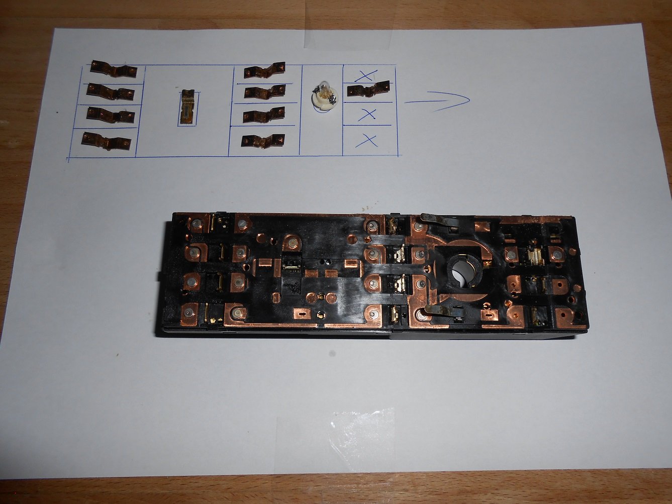

men nu blev jeg godt nysgerrig på måden hele dette panel fungerer :D
Jeg har hørt om folk som har haft problemer med rudehejs, hvor problemet -
det har ligget inde i dette panel.
Her var intet problem som sådan, andet end det med bagruderne -
men nu det hele er "åbnet op", hvorfor så ikke lige tage en "kiggert" på det :D
Dette her er første gang for min del -
så tager ingen chanser her :lol:
Man begynder hurtigt at forstå hvordan det hele er opbygget -
også hvordan evt problemer kan opstå :roll:

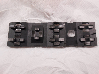

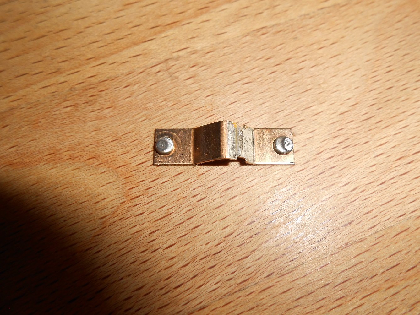

Det her ligner jo mest af alt, noget fra den gamle tid med "platiner" :D
d v s noget der med tiden skulle "files til/byttes ud"
Her efter en omgang med filen:
Det samme arbejde igen med de små "dimser" her:
23. jan 2020, 01:39
Her synes de bedst som "før/efter" på en og samme gang:
Efter at have filet færdigt og placeret alt tilbage på sin plads -
så blev det tid til at samle hele panel igen :)
Her den øverste del:
Og Voilá"
Det slap jeg vist ganske godt fra:
Det ser da helt fint ud det her :)
Efter den omgang, så blev det tid til at bygge videre på -
B-stolpen inde i Amy:
Sådan, klart sammen med dem nede på gulvet:
Begge sider klart -
der bliver mere og mere bil ud af det hele :D
Eftersom det jo blev bestemt at min mor skulle overtage "ansvaret" for tøsen her -
ja så bestemte jeg også, at hun skulle få æren af at "vaske/behandle" sæderne under tiden jeg lavede mit i garagen :lol:
Og her ankommer så bagsædet 8)
Manner altså, nu bliver man godt inspireret her altså 8)

Har du slidt en platinfil op? :D Nå, det ser ikke videre professionelt/langtidsholdbart ud (altså SAABs kontakter), men til gengæld kan det jo fixes igen og igen, hvis man har lysten og midlerne.

Og endnu engang et spørgsmål til de fire lygter: Hvad skulle de gøre godt for?
Jeg har nu altså ikke monteret disse fra ny af -
så det ved jeg helt enkelt ikke........
Indlæg: 6847

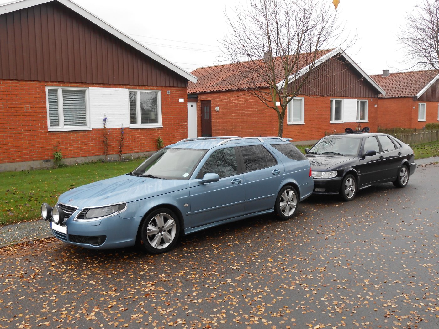

24. jan 2020, 15:56
NC: Lad mig uddybe Plankans svar på dine spørgsmål (jeg skal forsøge at gøre det kort for ikke at forplumre hans tråd)
Kontaktpanel til ruder har jeg også rodet med i min NG900. Det kom til at fungere fint og har virket siden. På min 9-3 har der aldrig været problemer med det, så jeg tror ikke konstruktionen er så dårlig som du antager.
T8 special var en "fattigmands" Aero. Den lignede en Aero med skørter mv, men forsynet med en T8-intercooler motor. Jeg mener faktisk de blev lavet i slut firserne lige da katalysator blev indført. Den blev vist kun (primært) solgt i Sverige. Alle havde rødt indtræk "Oxblod" samt rødt instrumentbord. En teori er at farven ikke var så populær, så for at rydde lageret af disse røde indtræk lavede man denne specialmodel med en blanding af populære og upopulære komponenter til en attraktiv pris. Mange blev senere ofret for at flytte Aero kittet over på en T16 så ikke mange har overlevet, Samtidig var den røde kabine stadig ikke specielt populær så mange endte bare på skroten og derfor er den idag mere sjælden end en rigtig Aero.
Ekstralygterne er et sæt standard svenskmonterede elg-søgere. https://www.dieseltrim.se/hella-extraljusramp/
Populært udstyr i Sverige. Kunne købes ved Speedparts engang også hvor jeg faktisk købte et sæt. Man må dog kun montere 2 ekstra fjernlys i Danmark, så sættet blev delt op og de 2 monteret på min og900.
De andre to skulle monteres på mine forældres, men de kom til at ligge længe. Da de fik en 9-5 besluttede jeg mig for at montere dem på den. Billeder: https://imgur.com/a/ps4LlnA
På min og900 gjorde de god gavn. Jeg bor langt ude på landet med mange rådyr osv. og med disse lygter monteret er jeg aldrig blevet overrasket af et dyr. Dette kan være fordi jeg ser dem inden de nærmer sig vejen eller fordi de skræmmes væk af den bredere lyskegle fra ekstralysene.
På 9-5 gør de ikke så meget forskel da den har et ret godt fjernlys som standard. Fordele er dog at man kan justere den lidt udad så der kommer mere lys på rabatten og ude i skoven/på marken hvor dyrene som regel færdes.
Jeg har dem stadig på min skrotningsmodne og900, men reflektoren er blevet helt sort, så de bliver nok kasseret. Jeg tror også der er meget bedre alternativer i dag hvis man ønsker den slags lys.
Håber ikke jeg har stjålet for meget af Plankans tråd.

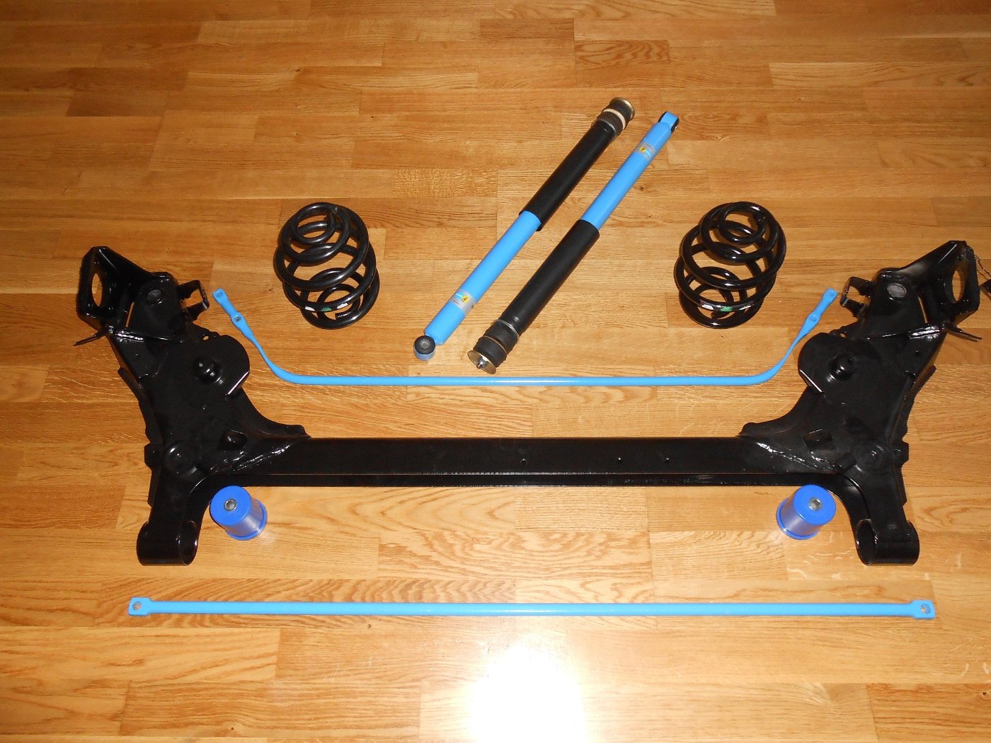

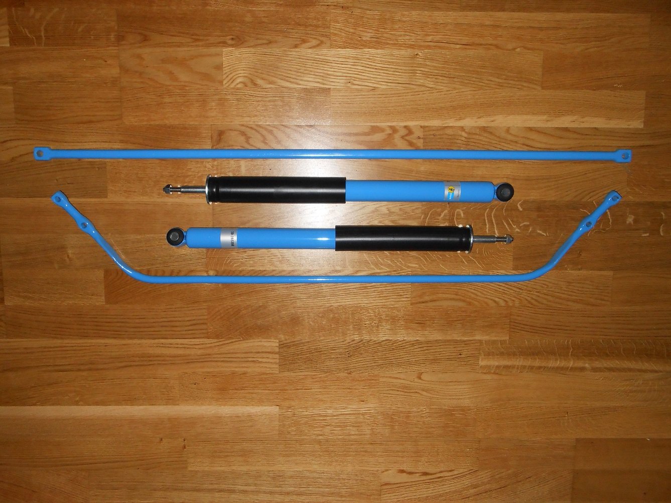

Og i den ligger der bl.a ny olie til gearkasse -
men også fine støddæmpere fra Bilstein :D
Lige på dette tidspunkt, så havde Speedparts tilbud på dem -
og da "Sport Edition" har Aero/Viggen undervogn, så kom de godt til pads :wink:
Og så lidt af al gummi til bagtøj:
Men støddæmperne er jo i kedlig sort -
og det duer ikke med det "koncept" jeg har på G her.
Kun en ting at gøre ved det :D
Och Voilá
Nu begynder det da at ligne noget i stil -
med det billede jeg havde inde i hovedet :)
Og samlet igen ser det ud som de skal på en Saab 8)

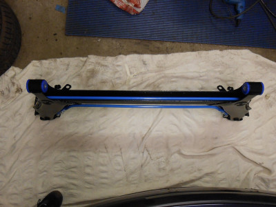

Videre så har jeg også fået fikset/malet de 2 "K-stag" til bagtøj:
Og hvorfor så lige i samme farve spørger nogen måske ...... :?:
Jo jeg fik for en del år siden, en idé ud fra et tilbehørskatalog til OG 900.
Der ser man et billede på et "kit" til bedre vejbeliggenhed:
Jeg så frem for mig, at det da havde været frækt -
hvis de 2 "stag" også var i samme farve som støddæmpere :P
Sådan, så er vi klar med den del til når bagtøj kommer tilbage igen :)
27. jan 2020, 14:58
:D Og se på den :D

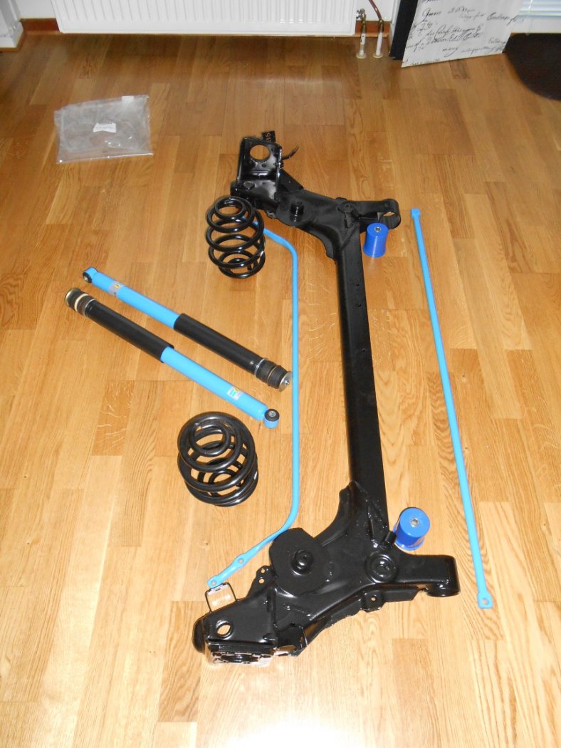

Mandag d.18 Januar fik jeg så et SMS fra Linda på Ahnelövs industrimålning -
min bagaksel var færdig, klar til afhentning 😋
Og her er den så 😍
Efter en tur med blæster og efterfølgende "pulvermalning" -
samt her med "detaljerne/delene" der tilhøre den.
Det hele er så "rumsrent" -
at man sagtens kan have det på gulvet inde i den egen stue 8) :mrgreen:
Så ud i garagen og få de der bøsninger på plads:
Med tilhørende "K-stag" på plads 8)
Må man godt vise porno her :oops:
:lol:
Vi mangler så lige de bagerste gummi til bagerste "stag"
Det er dem vi har her:
Sådan, der sidder de klar til at tjenstgøre i fremtiden:
Det er sq noget af en "udsigt" altså :mrgreen:
Ikke ofte at man med så få midler -
kan få så meget ud af det :D
Porno på det højeste nivå som det nu går med en OG 9-3 🥰
Næste er at forberede for den endelige montering -
d v s gøre rent/klart ude i garagen :)

29. jan 2020, 20:14
At have en fin bagaksel gør ikke det hele i sig -
man skal have "hånd"-bremse også :D
Normalt når jag laver håndbremse på Saab -
ja så demontér jeg ikke dele i sig som just her.
Nu er dette just/endast p g a at det hele til bagtøj allerede er demonteret.
Der blev handlet en hel del nyt stuff -
så som hævearmen til just håndbremse:
Smuk er den/de gamle ikke -
der blev også handlet nye:
og for at undgå der bliver en "reprise" på rust -
Ja så lægger jeg lige et lager farve:
Dette sammen med ny monteringssats
Ser godt ud :)
Hjullejer bag sidder med møtrikker x4:
En side klar :)
