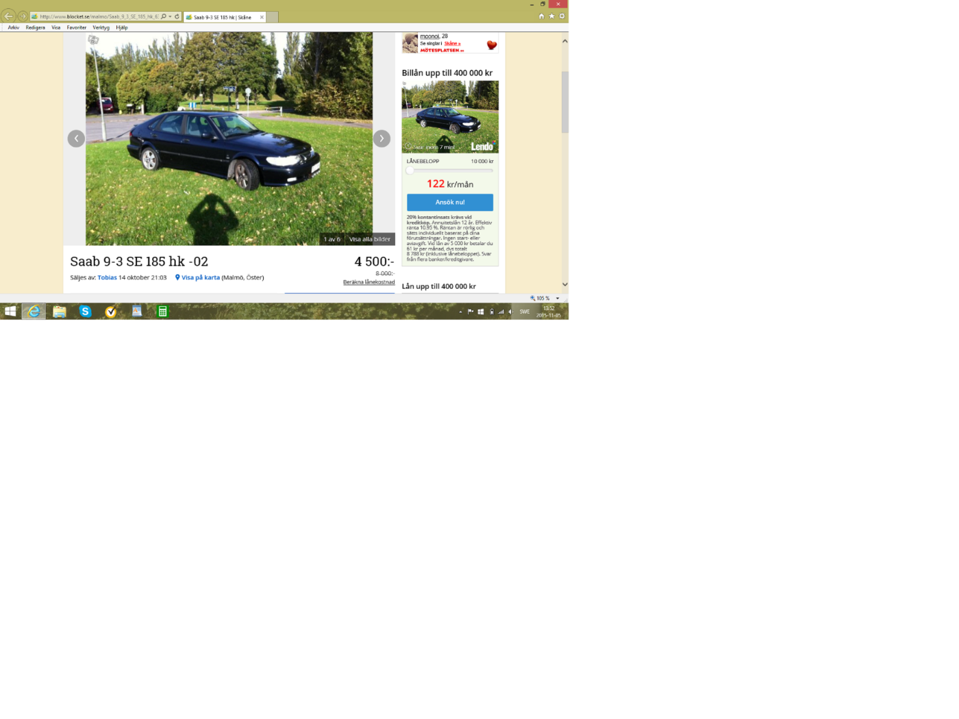

Da 1 stk OG 9-3 årgang 2002 af den lidt mere rare Sport Edition -
dukker op på "Blocket" :
Den af slagsen som ikke bare er en 185Hk version -
men også i den fine #257 midnight Blue Pearl :D
"Sport Edition" i Sverige -
ja det er en model Saab her over lavede 2002 for at fejre 25 år siden den 1'e Turbo.
Den haver en spec stue med bl.a "dellæder" på stolene samt instrumentpanel i "carbonfibre" -
samt som med Amy, er hun også udrustet med TCS 8)
Jeg får senere med min forspørgsel på tøsen, også at vide -
at hun er en bil der har gået i samme familie siden praktisk taget som ny.
Som helt ny står ANA som ejer, der efter tjenstgjorde hun hos et firma en kort tid -
så fik hun ny tjenste hos en privatmand.
Det skulle vise sig at være faderen til sønnen som ejede henne efter firma som jeg handlede henne af :)
Fandt henne ude på Blocket, nedsat fra 8.000:- til 4.500:-
årsag dertil, olielækage samt håndbremse samt lidt diverse fejl:

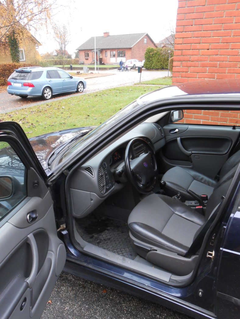

Det klassiske "cocpit" i en "Sport Edition" 8)

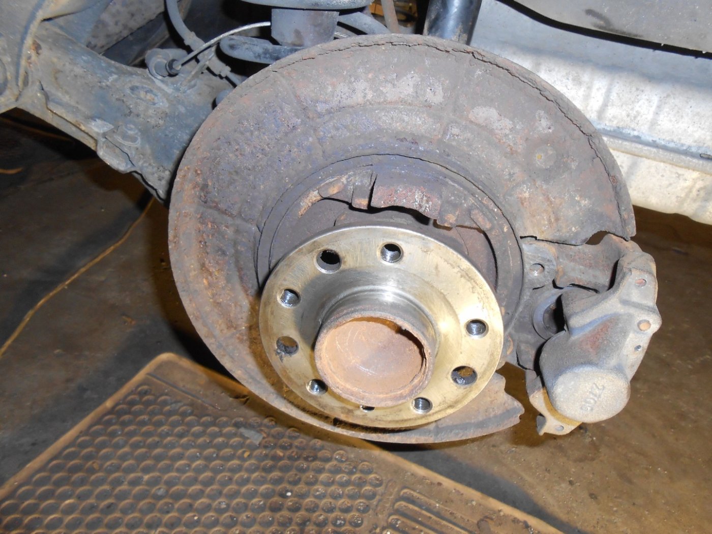

Årsag til dette haveri:
En håndbremse der bliver "motioneret" alt for lidt:
Rust og atter rust:
Og så til sist, lidt af en anden "classic":
Bremseskiver som ser helt okey på forside -
men når man får dem af og ser bagsiden .....

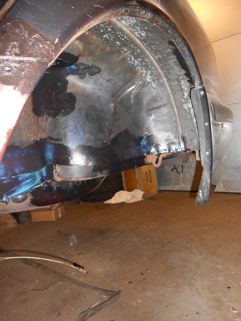

30. dec 2019, 16:52

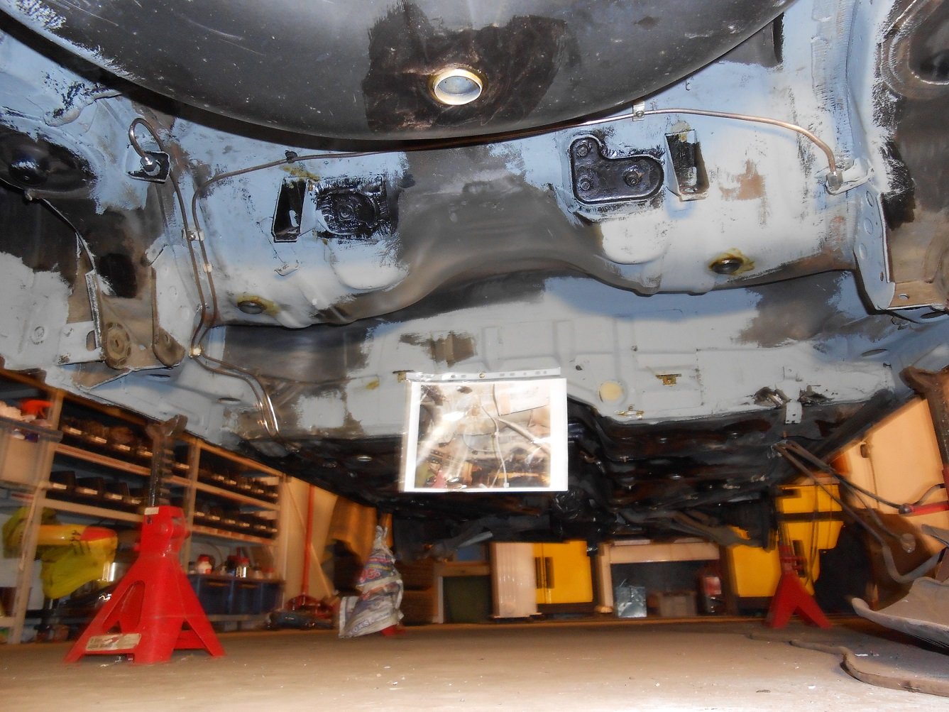

Så, hvor befinder vi os så her under til en OG 9-3:
Jo med det meste i bremsevej demonteret -
så ser denne "udsigt" vel ikke helt tosset ud:
Men ....
Noget der i den grad irritere mig -
det er denne "overfladerust" lidt hist og her :?
For at komme til den til livs og ikke alene grundet den -
ja må bagtøj også tage turen ned:
Med det nede:
Ja så får man sådan en "udsigt" her:
Måske lidt "uha" men ikke så alvorligt alligevel 😊
Atterigen er der kun tale om Norsk chrome
Men vi hiver lige bagtøj frem igen:
Mest for at vise hvorfor det entlig blev demonteret -

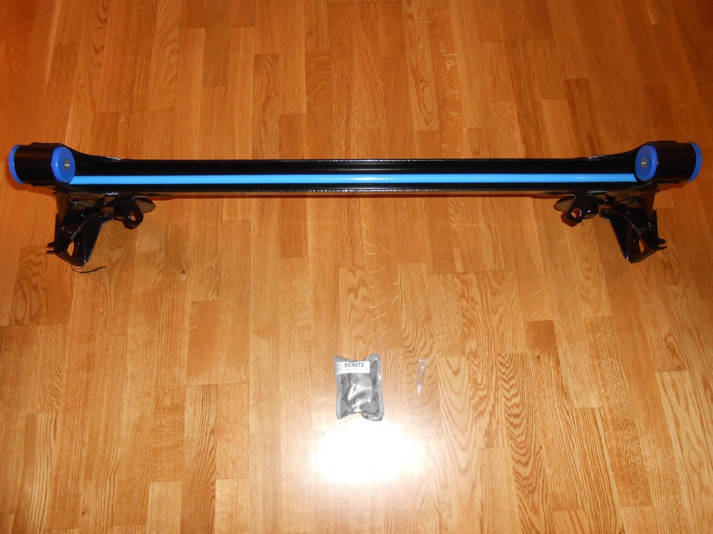

d v s en mindre "defekt" som OG 9-3 lider af:
Bøsningerne bagtil :roll:
Dette duer helt enkelt ikke, sådan kan jeg ikke have det -
hvis min mor skal bruge denne OG 9-3 fremover :oops:
Der er kun en ting at gøre her:
Nemlig at Strippe bagtøj helt af:
Og så langt så godt -
men da vi kommer til K-staget:
Ja så bliver det en "replay" X2:
D v s 4 gange "knæk" :evil:
Sådan, så er det klart til behandling -
d v s aflevering samme sted som fortøj til:
Kvartz blev 8)

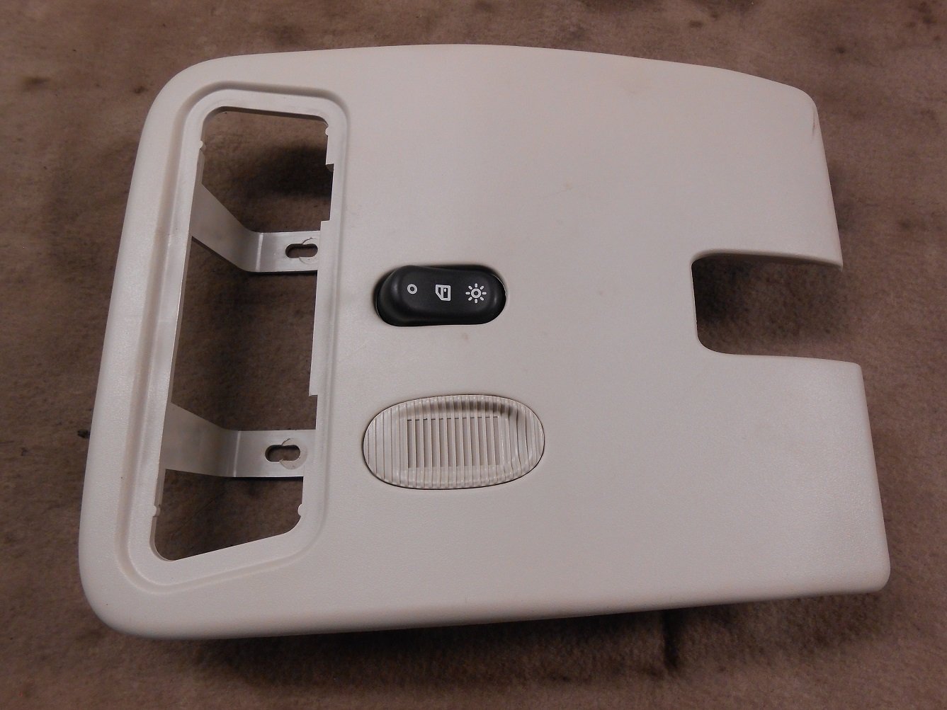

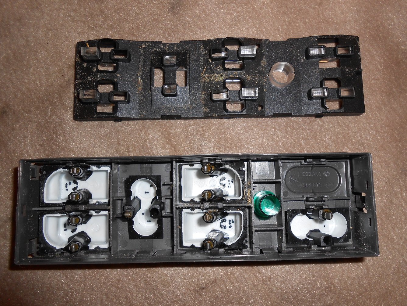

Der stod jo også i teksten fra annoncen:
Fönsterhissarna bak funkar ej, elmotorer hela men trassel i vajer. :roll:
Det ville jeg da gerne lige have tjek på -
så:
Men, hvad er det lige jeg syntes mig at se her :o
:shock:
:lol: Jo den er sq god nok -
det er en træpind:
Det er jo den rene "Flintstone" bil det her :lol:
Nu stod der jo at begge bag ikke fungerede -
så hvordan har man så "løst" det på den anden side mon tro :?:
Jo ikke så meget anderledes -
blot en anden slags "pind" :mrgreen:

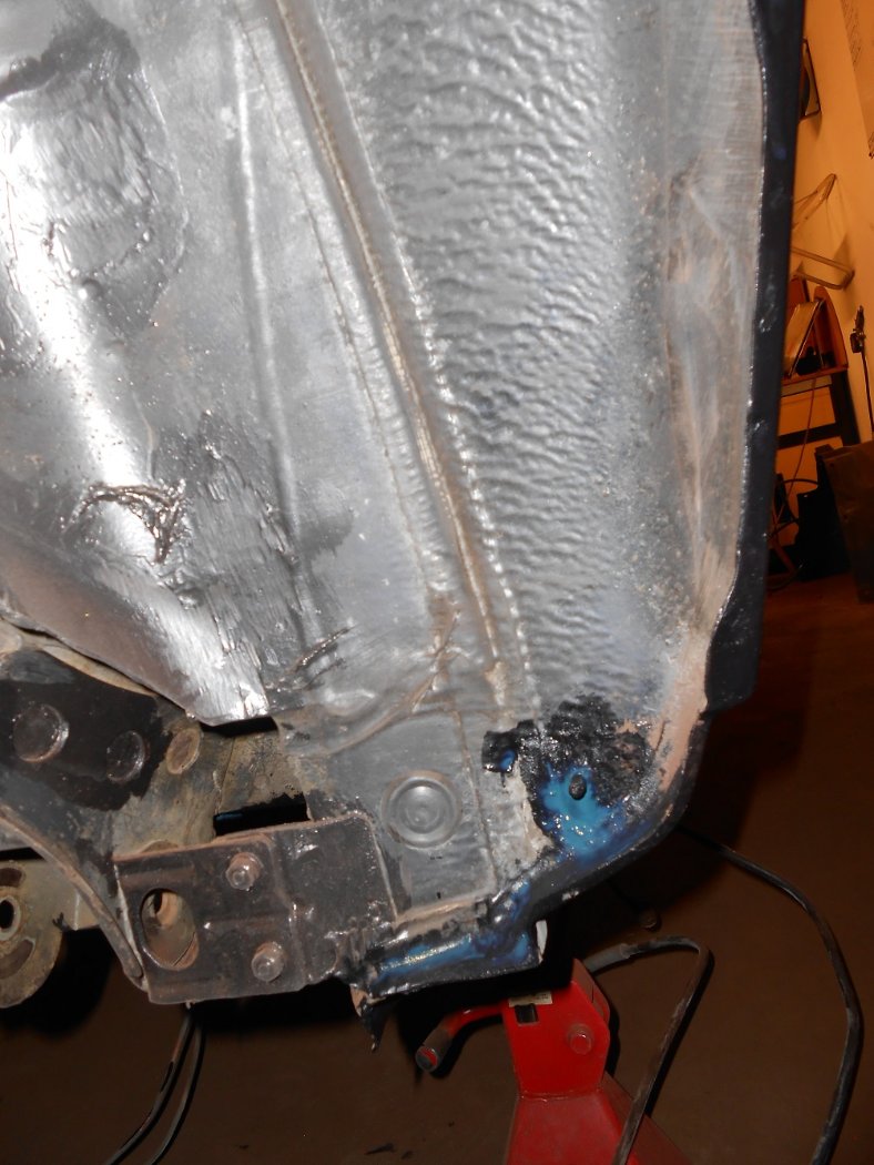

Nå men nu var alt klart til at gå i "biddet" med sagen:
Og med en fin nuttet "Dremmel" incl alle tilbehør -
ja så kan man meget let få til det sådan her:
Efter at have nået ned til den friske plade -
ja så står den på "rustomvandler" det ene af de x2 lager der skal til.
(Eller hvad det nu hedder på DK speog) :?:
Dette her er mere en udsigt jeg kan leve med :)
Men alt dette her, der er jo kun på "overfladen" -
lidt som med isbjerge:
Så der er kun 1 ting og gøre -
begynde forfra helt bagfra :lol: .... :roll:
Det må se værre ud end det er, d v s denne "overfladerust" -
en udsigt man hurtig blev rimlig træt af.
Det skulle nemlig hurtigt vise sig -
at den "blomstrede" fint op på de fleste steder :?
Så der røg lige lidt til ned af tøsen:
Nemlig hele tanken:
Incl "tilbehør":
Den har jo været nede før -
men denne gang tror jeg nok der skal nye "bånd" til :lol:
Og med tanken nede :roll:
Ja så ved jeg snart ikke om jeg skal 😪 eller 😂

Op med ærmerne og så bare se at komme i gang.
Jeg gad ikke med alt dette her til at hænge løst -
så håndbremsen kunne man jo lige så godt starte med:
Men den har det jo med at være noget af et problem -
og det skulle da også vise sig her :twisted:
Møtrikken ville da slet ikke give med sig -
ikke engang på trods af denne "behandling" :?
Så det "pjat" gad jeg bare ikke, den blev delt i 2 istedet for.....
Kanister, benzinrør etc etc blev enten demonteret eller pænt lagt til side -
lige undtagen bremserør, som jo var byttet blot for en 2 år siden.
Her kommer vi så til fordelen med at fortælle om et projekt -
"der har været" d v s tiden

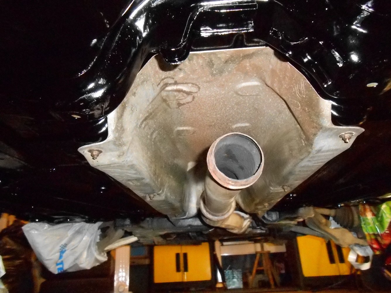

Her ser man at der nu er slebet rust helt fram til forhjulene -
at der også lige er afsluttet det første af x2 lager til rustomvandler.
Man skal lige huske at hvert lag gerne vil have små 24 Tim at arbejde på/med :roll:
I samme omgang, ja så hvorfor ikke også lige tage det værste med "hundebenet" her.
Bare sådan lige så det bliver lidt lettere at arbejde med senere.
Under tiden med alt denne "tørretid" -
ja så var jeg også på "skroten" og hente et anden håndtag til håndbremse.
Fandt et fra en 2002 Aero -
så nu får jeg måske lidt "hurtigere" træk i den :lol:
Der skal så lige friskes lidt gevind op her før den anmelder sig til tjenste :wink:

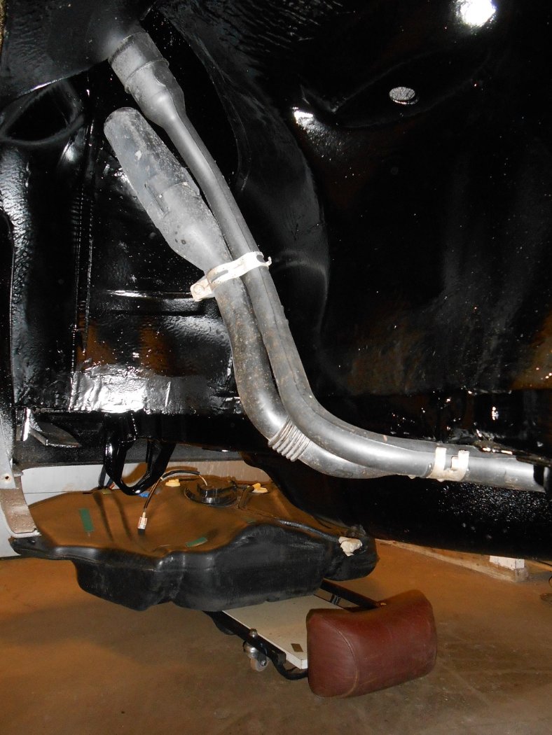

Og til sist, så fik jeg alligevel nok af de bremserør
som bare sad/hang/ var i vejen hele tiden :x
Nye "rør" og håndtag klart:
Og som her ses, med den siste "overfladebehandling" også afklaret -
så er de nye "rør" på plads:
Var bare ikke helt tilfreds med "lange" d v s -
det i højre side, kunne godt have været bare lidt længere :evil:
Altid rart med lidt "ref" til hvad og hvordan det nu skulle trækkes igen -
ikke ligefrem hver dag der står OG 9-3 på skemaet :roll: :D

Medens tøsen er sat på "tørretid" er der masser af stuff og tage sig til.
En af dem er jo som sagt benzintanken:
Smuk er den ikke til trods for at -
den jo har været nede en gang for bytte af pumpen :roll:
Der var også nogle ting der forstyrrede mit øje da jeg fik den "synet"
Nemlig alle disse "steder/punkter" -
hvor tanken har ligget og "gnavet" mod karossen :?
Men vi skal have den vasket ren igen -
og noget "snavs" er ikke velkommen ind i den under tiden:
(Sig ikke at man ikke kan bruge dele fra andre Saab til "hjælp") :lol:
I rødt mere af denne "nærkontakt" :evil:
I gult en sjov mysko "klisterlapp" :)
Voilá en ren og fin benzintank :D
Og det der klistermærke, ja det er nok det fra fabriken af -
at tanken er "trykket"" og godkendt:
Tanken sidder som sagt med 2 "tankband"
(På svensk)
Man ser hurtigt forskel på de gamle vs nye -
og for at de nye ikke hurtigt skal se ud som de gamle ....
Ja så plejer jeg at give dem en behandling alá denne her.
Tage dem ud og "drukne" dem i Wax:
Og så er de klart til Fight :D
Her sammen med tanken:
Som jeg denne gang har klistret lidt tejp på -
på de steder hvor der syntes at opstå rimlig "nærkontakt"
Men inden da, så skal vi lige have "påfyldningen" på plads :)

Så skriver vi året 2015 og det er blevet d. 27 Dec.
Der var lige på dette tidspunkt -
ikke så meget mere der kunne arbejdes med undertil.
Men for den skyld behøvede man ikke gå og rulle tomefinger -
lige så godt at komme igang med at bygge stuen op igen:
Med isolerings måtterne foran på plads -
så er er nok at støve af efter alt arbejde :roll:
Men den "ny" håndbremse er da på plads -
ikke det bedste Saab fik til med den:
Det elektriske der går ud, ikke kun til benzintank -
men også til ABS
(Set indefra, og her vil jeg ikke have problemer med evt "lækage" i fremtiden)

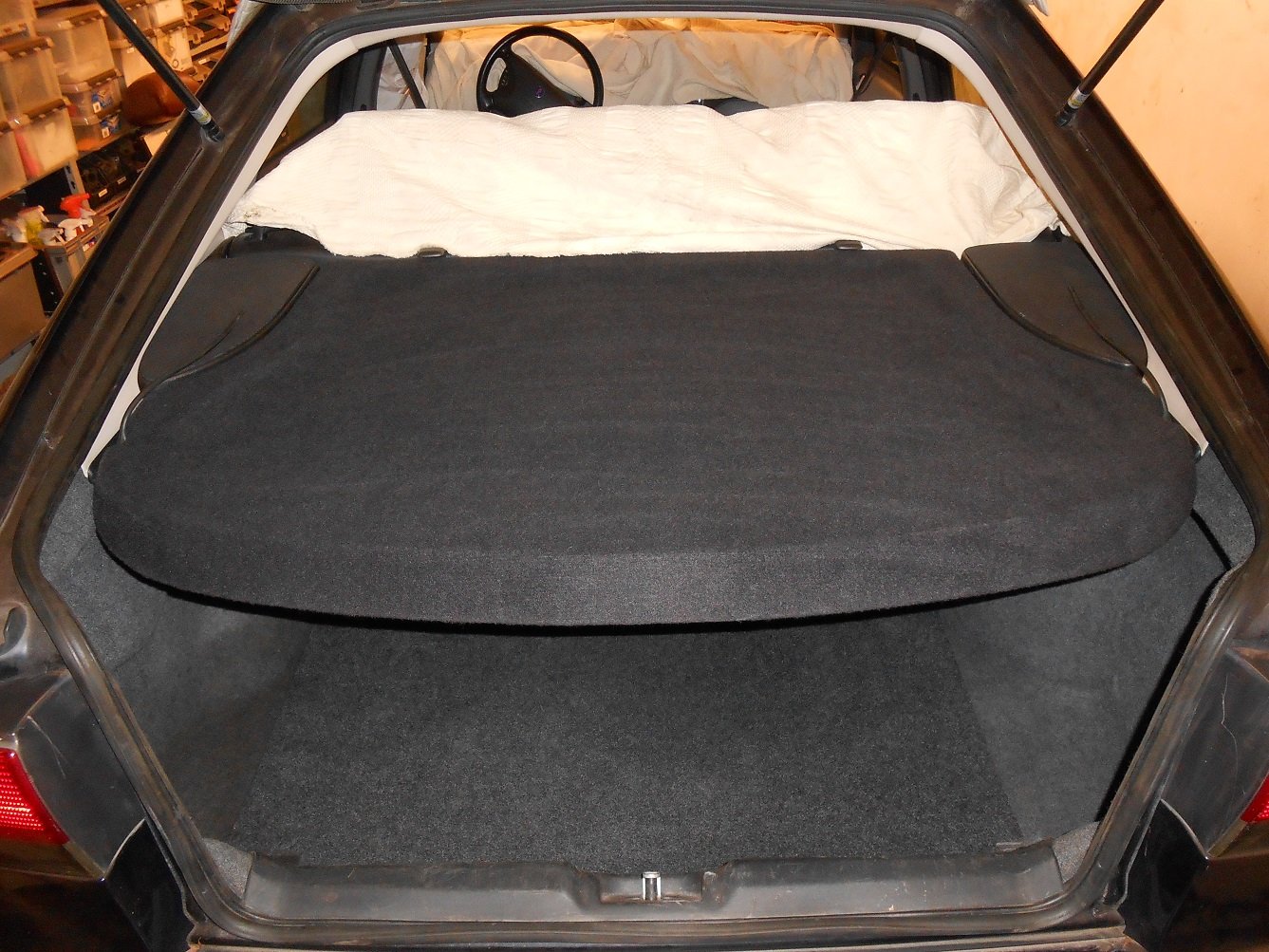

Det er også gået hen og blevet tid til at putte nødhjulet -
ned hvor det høre til.
Ser ikke ud til at have haft alt for megen kontakt med asfalt :wink:
Vi lægger låg på sagen :lol:
Og så "hylden" på plads igen :)

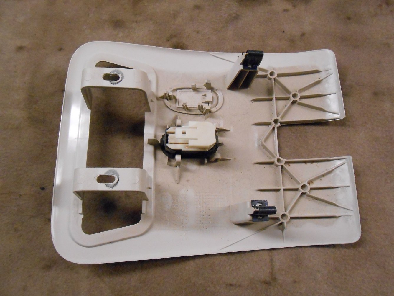

Og denne her skal vi også have "ned"
Vi tager lige et lille "sidespring" her i projektet :D
Vi skal nemlig lege lidt med den :D
Men før det går for sig:
At skille ad da den er godt beskidt:
Og det kan skilles endnu mere :lol:
Voilá
Efter en omgang vask og til tørre -
en omgang med Plastprimer samt lidt farve efter det :)
At montere sammen igen:
Og så lige op tilbage på sin plads:
Jeg kan godt lide denne "effekt" man får ud af det -
når det sorte på forrude/spejl går sammen :P
(Det opleves dog bedst I R L)

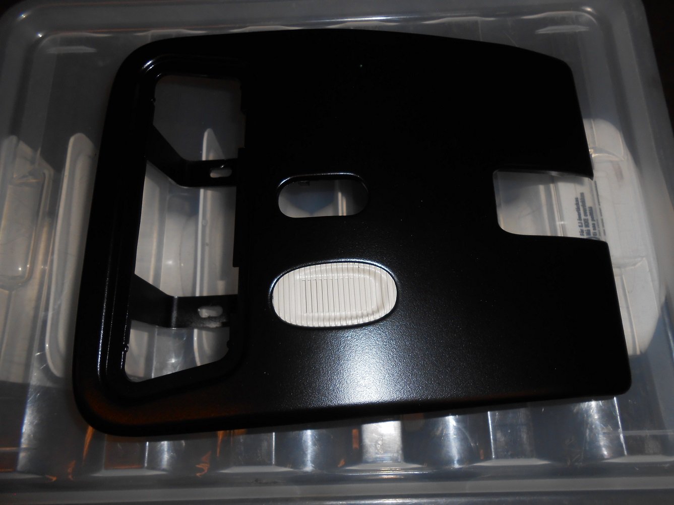

Og så til det som det hele endelig handlede om -
nemlig "låget" her:
Og jo, der er jo stadievæk spor ude på siderne -
men det vil nok ikke synes når sæderne kommer tilbage igen :)
Der blev også lige malet i sort, hvor kontakten til bagsædevarmer sidder -
men sådan noget er Amy ikke født med:

23. jan 2020, 01:21
Man kunne jo godt sige at det var "job well done" med midterste panel -
og så komme videre.....
Men nej, fik lige endnu en idé som jeg var tvungen til at prøve -

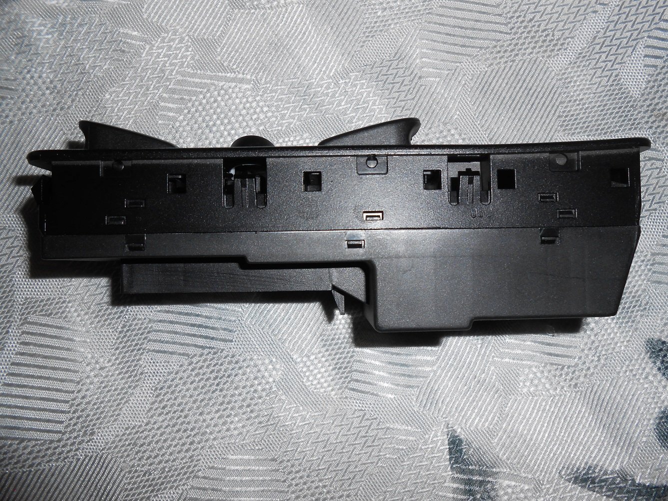

nu vi er i gang med det "sorte", nemlig panel til rudehejs :D
Det er jo i bedste Saab stil, til at skille ad:
:shock: Altså utroligt som støv finder vejen ind i en bil:
Og sådan, så er vi klar til at arbejde med den

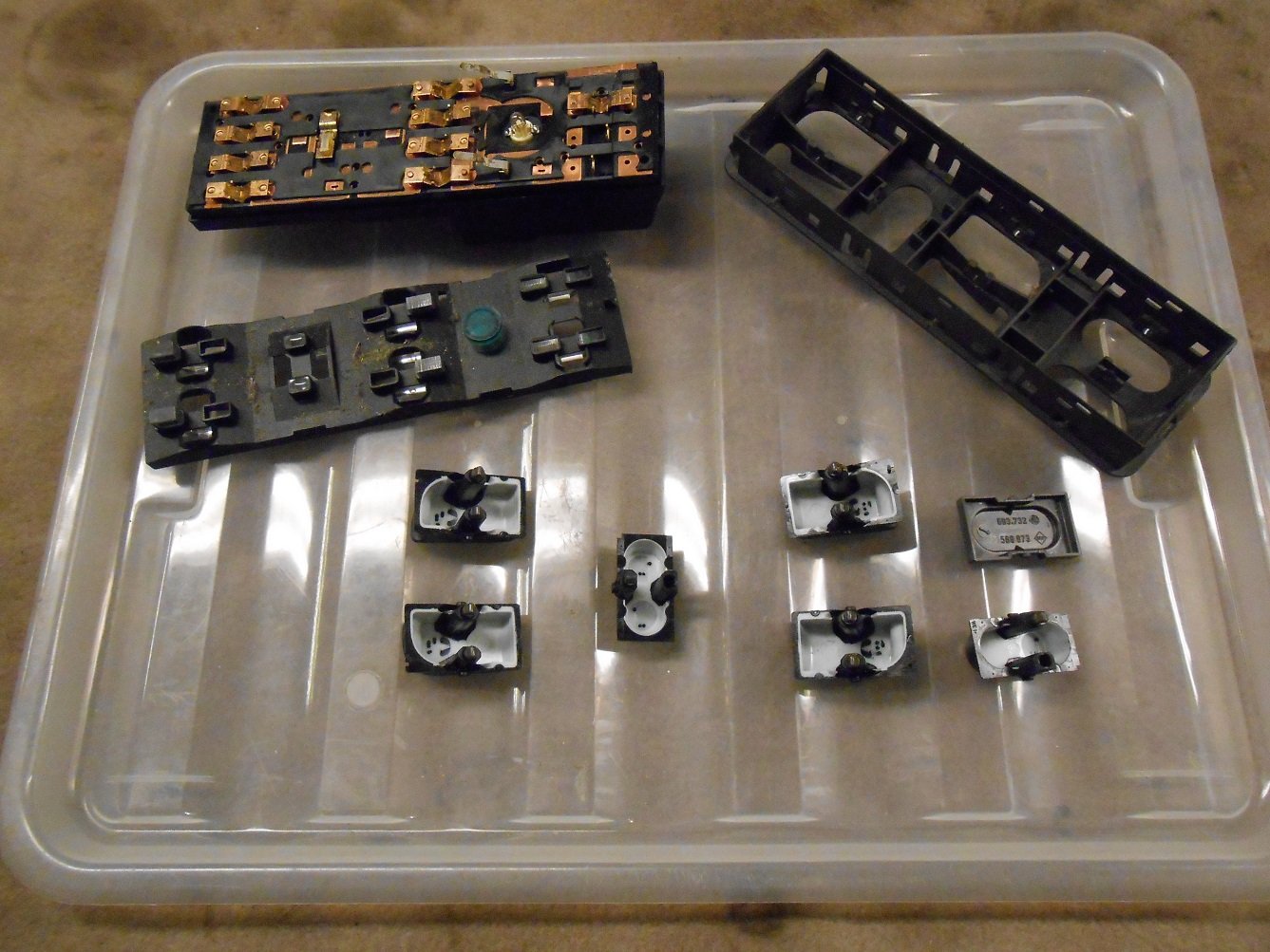

Skiller lige den del til belysningen helt ad :)

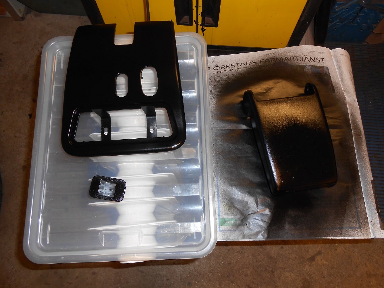

Efter en tur i opvaskevand -
så ser det straks meget bedre ud:
Samme del også efter en tur i "vasken", her ses den dog efter en omgang med "plastprimer" -
som altid giver en type af "grå" overflade:
Og efter 2 omgange af den "sorte":
Så var det tid til at montere knapperne tilbage igen -
det er også belysningen incl :)
Og dette resultat kan jeg sagtens leve med, det er eget valg -
at jeg efterlader "bilndgangeren" til soltag der ikke findes, i gråt :)
Her kunne man også sagtens stoppe og være tilfreds med resultatet -

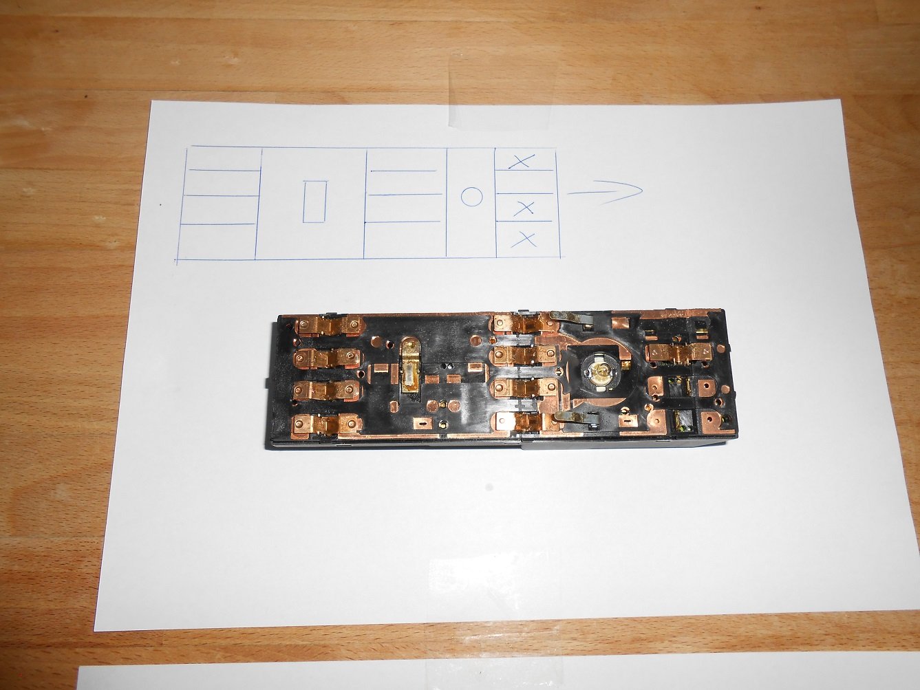

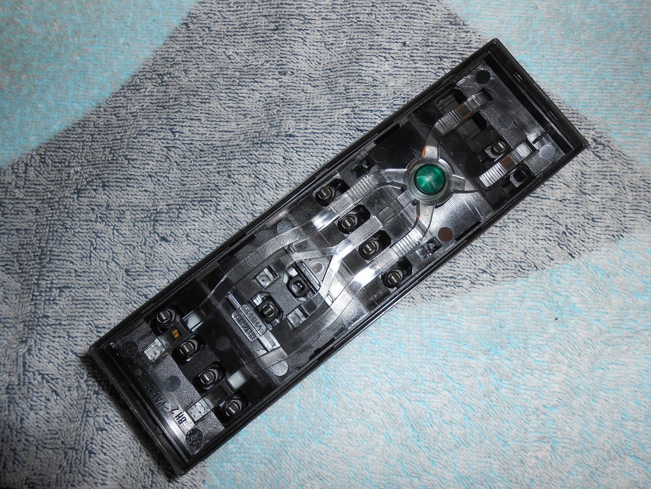

men nu blev jeg godt nysgerrig på måden hele dette panel fungerer :D
Jeg har hørt om folk som har haft problemer med rudehejs, hvor problemet -
det har ligget inde i dette panel.
Her var intet problem som sådan, andet end det med bagruderne -
men nu det hele er "åbnet op", hvorfor så ikke lige tage en "kiggert" på det :D
Dette her er første gang for min del -
så tager ingen chanser her :lol:
Man begynder hurtigt at forstå hvordan det hele er opbygget -
også hvordan evt problemer kan opstå :roll:
Det her ligner jo mest af alt, noget fra den gamle tid med "platiner" :D
d v s noget der med tiden skulle "files til/byttes ud"
Her efter en omgang med filen:
Det samme arbejde igen med de små "dimser" her:
23. jan 2020, 01:39
Her synes de bedst som "før/efter" på en og samme gang:
Efter at have filet færdigt og placeret alt tilbage på sin plads -
så blev det tid til at samle hele panel igen :)
Her den øverste del:
Og Voilá"
Det slap jeg vist ganske godt fra:
Det ser da helt fint ud det her :)

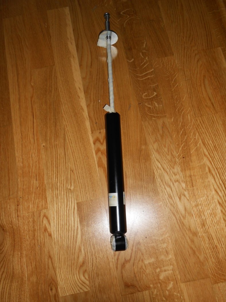

En efterlængtet pakke er ankommet:
Og i den ligger der bl.a ny olie til gearkasse -
men også fine støddæmpere fra Bilstein :D
Lige på dette tidspunkt, så havde Speedparts tilbud på dem -
og da "Sport Edition" har Aero/Viggen undervogn, så kom de godt til pads :wink:
Og så lidt af al gummi til bagtøj:
Men støddæmperne er jo i kedlig sort -
og det duer ikke med det "koncept" jeg har på G her.
Kun en ting at gøre ved det :D
Och Voilá
Nu begynder det da at ligne noget i stil -
med det billede jeg havde inde i hovedet :)
Og samlet igen ser det ud som de skal på en Saab 8)

27. jan 2020, 14:58
:D Og se på den :D
Mandag d.18 Januar fik jeg så et SMS fra LindaAhnelövs industrimålning -
min bagaksel var færdig, klar til afhentning 😋
Og her er den så 😍
Efter en tur med blæster og efterfølgende "pulvermalning" -
samt her med "detaljerne/delene" der tilhøre den.
Det hele er så "rumsrent" -
at man sagtens kan have det på gulvet inde i den egen stue 8) :mrgreen:
Så ud i garagen og få de der bøsninger på plads:
Med tilhørende "K-stag" på plads 8)
Må man godt vise porno her :oops:
:lol:
Vi mangler så lige de bagerste gummi til bagerste "stag"
Det er dem vi har her:
Sådan, der sidder de klar til at tjenstgøre i fremtiden:
Det er sq noget af en "udsigt" altså :mrgreen:
Ikke ofte at man med så få midler -
kan få så meget ud af det :D
Porno på det højeste nivå som det nu går med en OG 9-3 🥰
Næste er at forberede for den endelige montering -
d v s gøre rent/klart ude i garagen :)

At have en fin bagaksel gør ikke det hele i sig -
man skal have "hånd"-bremse også :D
Normalt når jag laver håndbremse på Saab -
ja så demontér jeg ikke dele i sig som just her.
Nu er dette just/endast p g a at det hele til bagtøj allerede er demonteret.
Der blev handlet en hel del nyt stuff -
så som hævearmen til just håndbremse:
Smuk er den/de gamle ikke -
der blev også handlet nye:
og for at undgå der bliver en "reprise" på rust -
Ja så lægger jeg lige et lager farve:
Dette sammen med ny monteringssats
Ser godt ud :)
Hjullejer bag sidder med møtrikker x4:
En side klar :)
