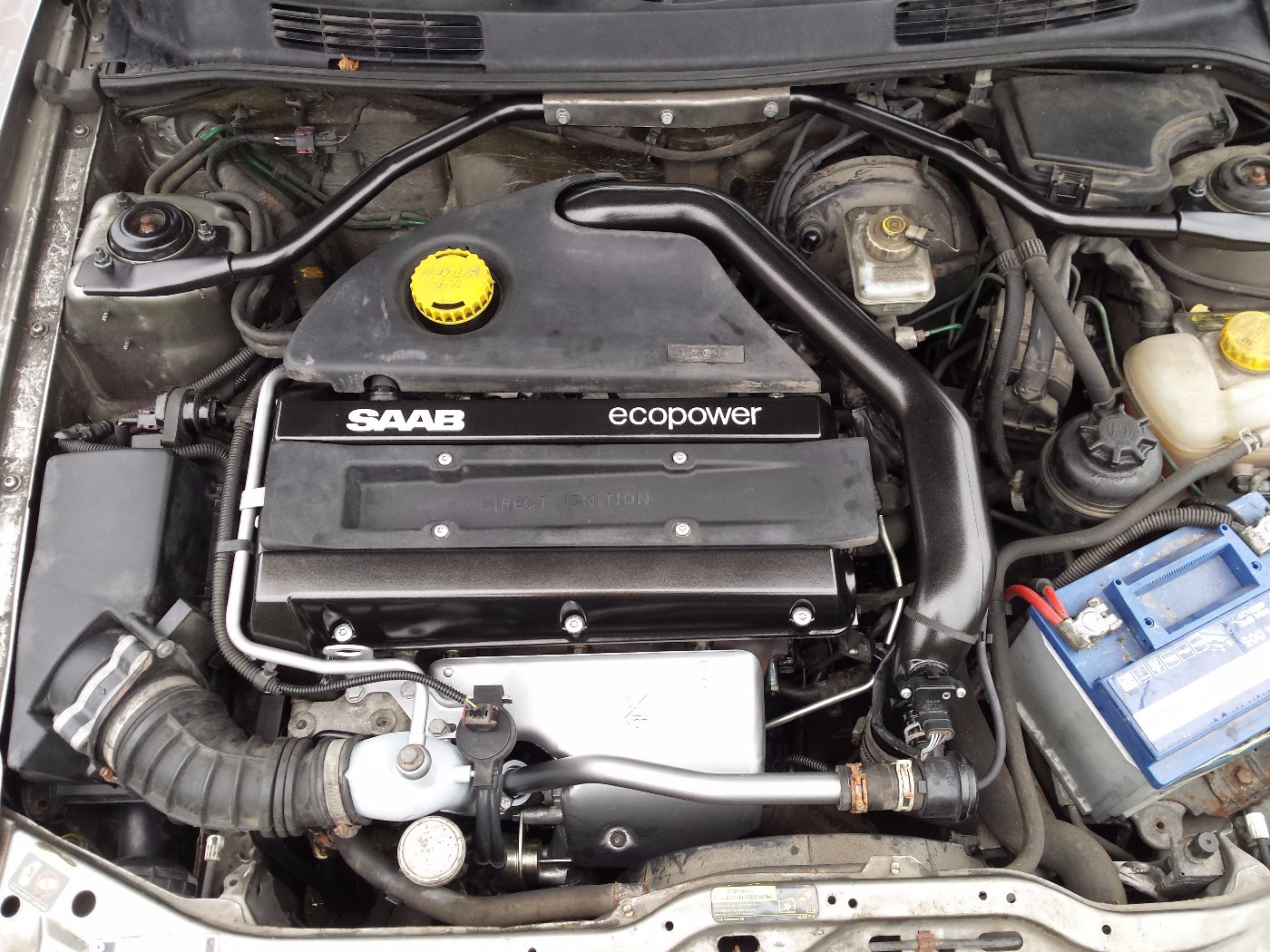

Det nye instrument panel blevet modificeret til at tage en 2 dins radio
En stiver blev fjernet, og rammen til sid, og kopholder blev modificeret lidt
En vinkel blev monteret i bunden, for en mere solid montering af radioen.
Helt klart nemmere at afmontere starteren, og udskifte den nedefra.

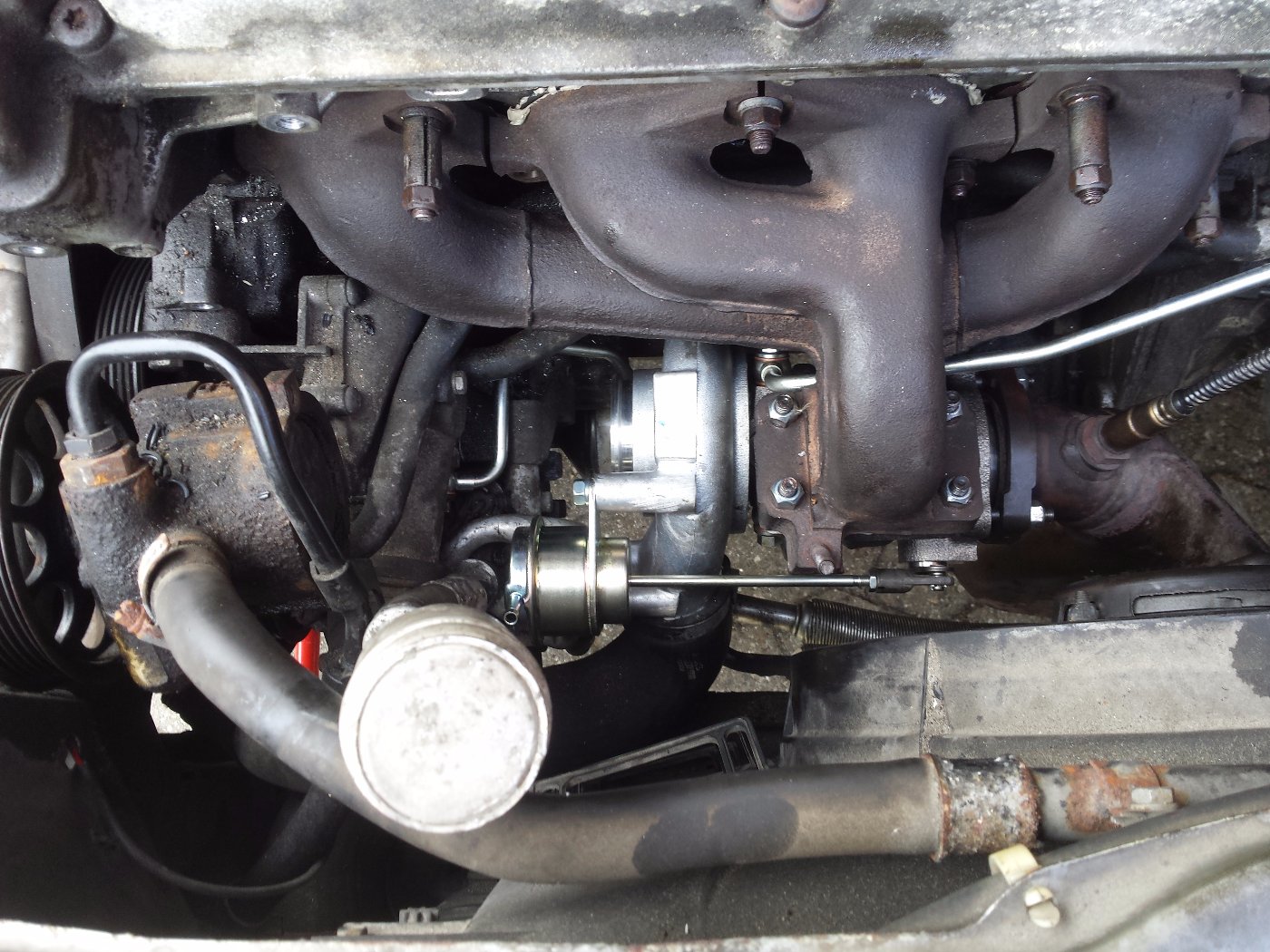

Fandt lidt flere ting der skal skiftes inden udskiftning af turbo.
Koblingen er slidt, baseret på at den er svær at få i bakgear kobler ikke motoren helt fra, og er hårdere, end normalt.
Søgte efter en Viggen kobling, og prisforskellen er stor lige fra over 3000 kr ned til 2000 kr. bestilte en original til den lave pris.
Gearstangen rokker ved acceleration, og motorbremsning, så det blev til et bageste motorophæng fra en diesel.
Og så kom jeg til at købe et 3" forrør med kat, ikke nødvendigt for opsætningen, men fragten var den samme.
Så der vel samlet del sammen til en lille uges arbejde

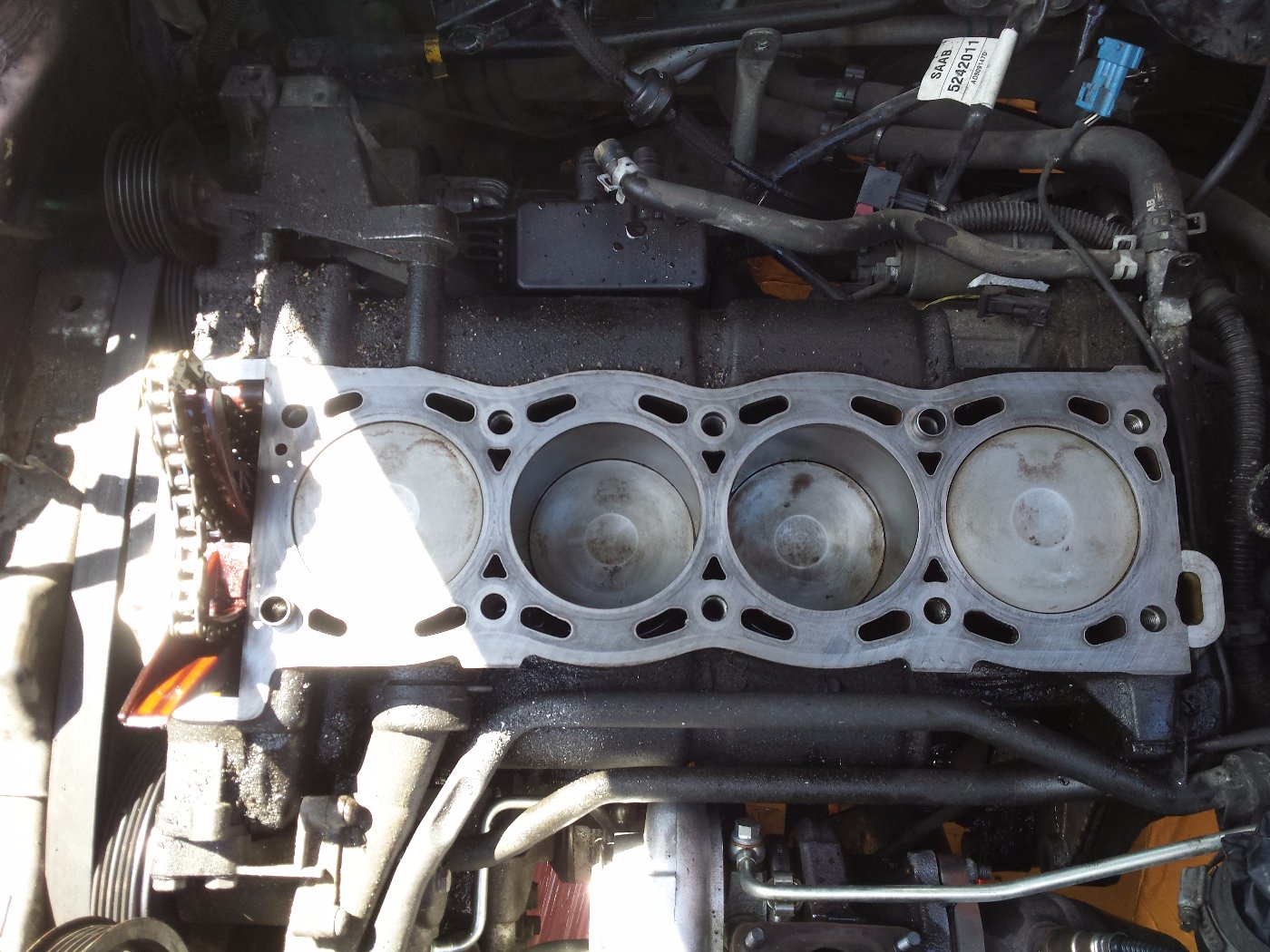

Det her ligner 4 dages arbejde
Ny kobling
udstødning
og jeg er ikke helt sikker på at flanchen på det forreste rør passet på resten af udstødningen
Og i gemmerne ligger et nyt kædekit, opdateret krumtaps ventilations kit, og det topstykke der kun har kørt 100 K km
Motor og gearkasse ud ligner den mest optimale løsning, og arbejd arbejd
Ny kobling
udstødning

Sommeren er kommet, og det er en lang weekend, noget af den skal bruges på bilen
Men først skal den gamle turbo afmonteres 1 pinbolt mangler i topstykket Den nederste møtrik i forrøret, blev rund, og min bror har lånt vinkelsliberen, så det tog lidt tid
Da det er den der er umulig at komme til.
Derefter var det bare derudaf med at frigøre turboen, Flytte servo pumpen, og bande over meget lidt plads.
Afmonterede udstødningmanifolden, og fandt 2 knækkede pindbolte mere, så ialt har den manglet 3 stk.
De 2 af dem ville ikke ud af topstykket, Så det bliver skiftet senere, med et næsten nyt topstykke kun 100.000 km
Nye vand og olierør blev monteret og turboen blev sænket ned på plads
Nogle timer senere, og mere banderi over mindre plads så ser det fornuftigt ud Kører helt fornuftigt med standart softwaren.
Jeg skal bare lige have fundet loddekolben, og have indlæst Aero softwaren, og derefter optimere den
Aero opdaterings kit Men først skal den gamle turbo afmonteres 1 pinbolt mangler i topstykket Den nederste møtrik i forrøret, blev rund, og min bror har lånt vinkelsliberen, så det tog lidt tid
Re: 9-3 t 2003 hverdagsbilen
Er der et maks på antal billeder i et indlæg ?
Mystisk men her er lidt flere
Lige inden opstart den ser helt standart ud Varmeskjoldet blev monteret efter opstart, og kontrul af eventuelle lækager.
Fandt årsagen til blå røg ved koldstart, en let slidt turbo. God weekend

Dagen i dag gik med lidt mere rens og maling, og den bliver 3 farvet
Topstykket afmonteret og Blokken er klar til montering, jeg har haft en blanding af atf olie og acetone i cylinderne siden fredag, for at opløse gamle forbrændings rester, og olie rester, og der virke forbavsende godt Grunden til et andet topstykke, dels knækkede pindbolte, men også et olieforbrug, håber at et topstykke med 120k km ikke er så slidt Rensebordet Slidt kæde måske, hvor mange takker før den er slidt op?
Og en tur til Biltema igen, da jeg havde glemt torx toppen på arbejdet

Da der er lovet regn så var det på tide at få røven i gear.
Start kl 8 med at rense div paknings rester af, og maling rester.
Lidt i et var toppen, og indsugningsmanifolden på. Hvorfor den blev malet aner jeg ikke, den er nærmest usynlig når alt er monteret.
To time senere og det meste er monteret
Ventil dæksel pakningen drillende som sædvanligt, Jeg kunne skyde den svensker der har lavet det design Klar til at køre olietryk.
Og det tog meget lang tid, så den lider nok af til stoppet olie si sygen.
Men den kom da igang, med megen røg, og klikkende ventiler, det lød som en gammel diesel.
Efter ca 15 min i tomgang, og en kort prøvetur, så kørte og lød den perfekt.
Håber på at denne øvelse har kureret mit olie forbrug, og lettere oliespild.
Det næsten færdige resultat, løb tør for maling, og en motorvask er stærkt tiltrængt.
Utroligt hvad man kan lave hjemme på terrassen med relativt små midler.
Malingen på ventildækslet ser fint ud. Det pynter gevaldigt i stedet for det matte grå som de jo får med alderen.
