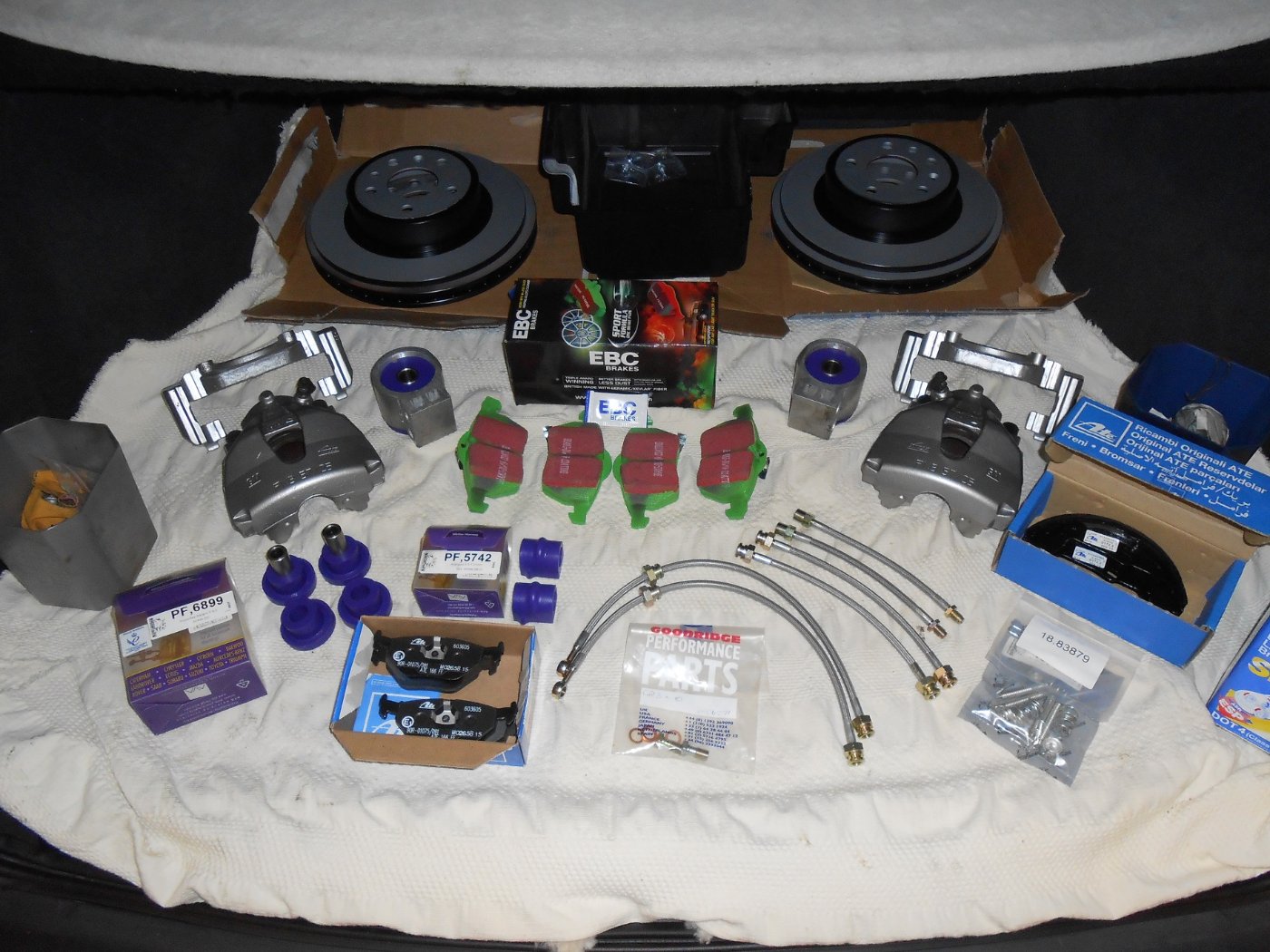

Har bestemt mig for en slags de-luxe til mine bremser -
så vi fortsætter med at "demontere" lidt endnu :D
Sådan her ser det jo ud fra fabrik af:
Og sådan ser "det" ud når man har revet det ned:
Her har vi så pakken med det lille ekstra 8)
Dette fra fabrik af -
bliver så byttet ud med dette her :mrcool
Starter lige med at montere "bøjlen" til bremseklodserne tilbage igen:
Ser da smukt ud 8)
Og så den anden slange ud til bremseok'et:
Venstre side klar:
Højre side klar:

Du bliver så glad for de stål armerede bremseslanger. Det er klart en ad de bedste opgradering til bremserne, de bliver nemmere at dosere. Kører selv med dem.
Rune Tønnesen medlemsnummer 709
SAAB 9-3 B204R - Projektbil
SAAB 9-5 Estate 2.2 TID - Daily driver
SAAB - Not For Everyone, Essential to a Few
30. aug 2015, 20:07
RuneTonnesen skrev:Du bliver så glad for de stål armerede bremseslanger.
Kører selv med dem.
Jo det håber jeg da også på.
Har venner som køre med dem på bl.a OG 900
og der er klar forskel på bremsen :D

Her ser vi så kittet som skal "hægtes på" Missy i morgen 8)
Nogen må sige fra hvis billederne virker "hårde" -
ved jo godt at man ikke må vise porn her på forummet, men ...... :tihi
Nå men vi må da hellere se at komme i gang her.
Her ser vi så 1 stk frame med 6 stk nye powerflex
Bliver lige nød til at rense alle gevind for dette "pulver"
Så har K-staget fundet sin plads igen:
Med powerflex :arrow:
Samt nye skruer:
Nu får den så lige lov til at stå over natten med sin "hålrumstectyl"
Og så kører vi bare der ud af i morgen :teethsmile

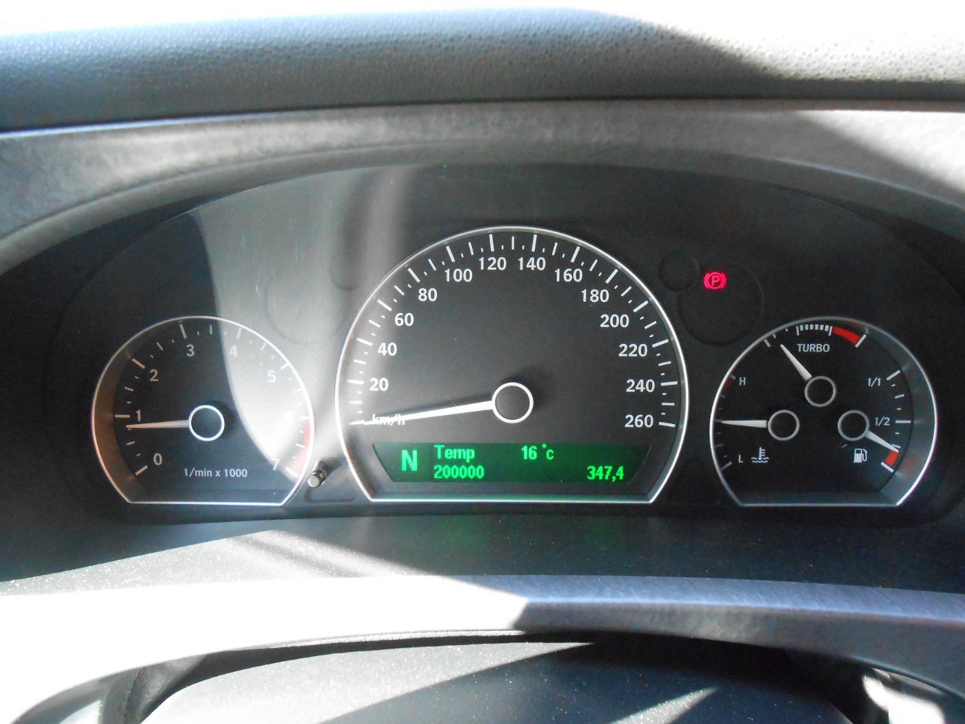

Ja så lykkedes det mig at lave et "instrumenthus" i de ældre 9-5 stil -
d v s med Grøn/orange stil 8)
Og NEJ, der er ikke byttet en eneste "pære/diode eller LED" her :twisted:
