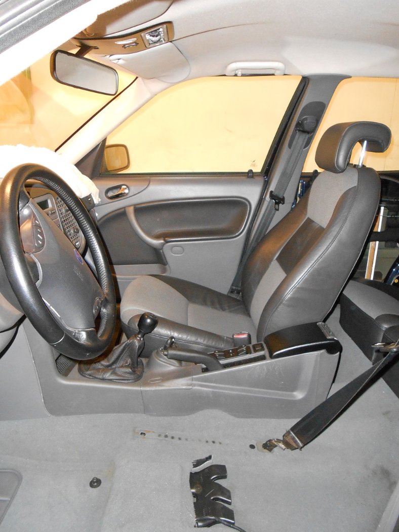

så kom der sørme lige et sæde tilbage:
Langsomt, men sikkert:
Så begynder man at genkende stuen igen :)

Med den venstre dør og det ydre håndtag afklaret -
ja så blev det tid til at montere den sammen igen:
Så bliver stuen også klar :)
Højer side nu også med "panel" på :D

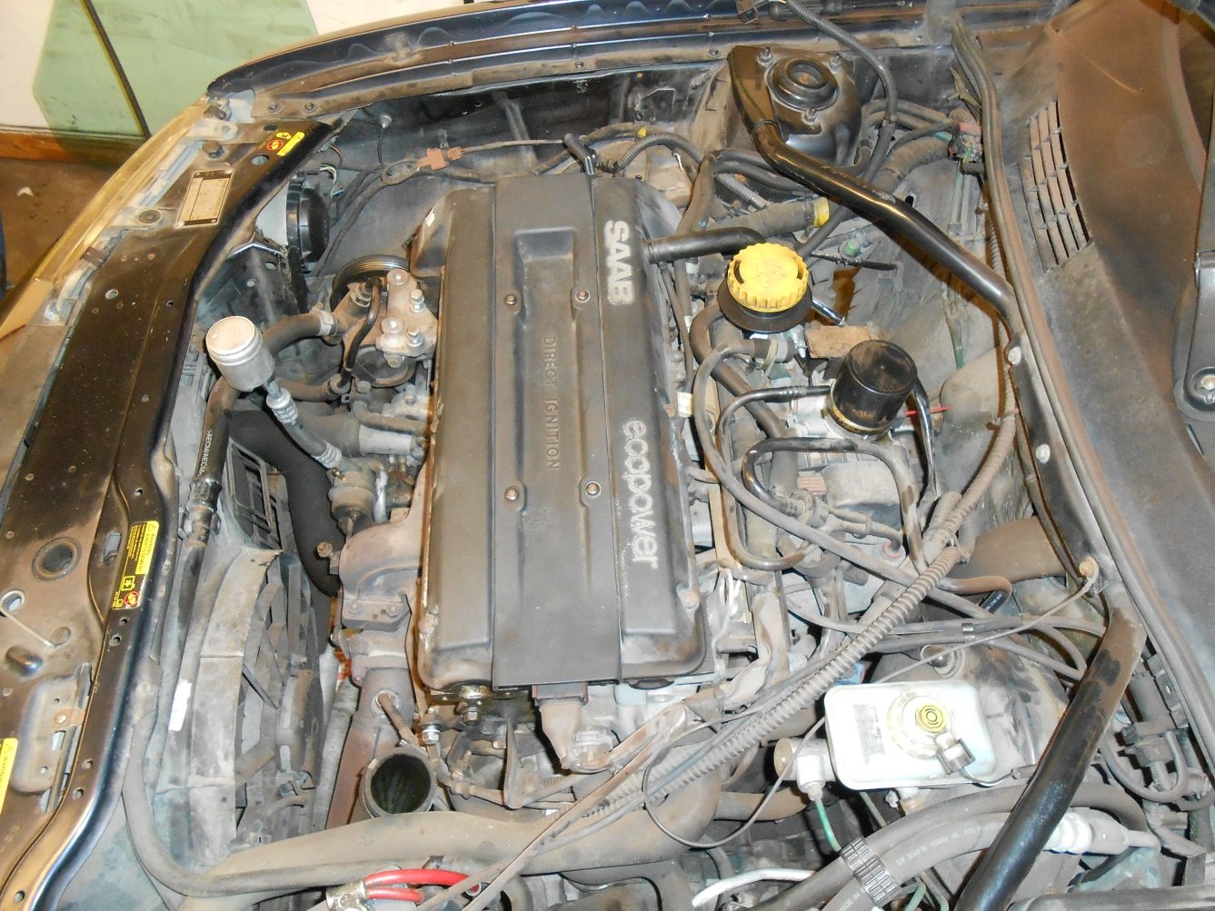

Så blev det tid til at gå i krig med det forreste, d v s en større service etc etc
Her er en ting jeg hurtigt lærte mig om "std failure" på OG 9-3
Kåben der ligger over her -
ja den ligger også og "gnaver" på dette rør her:
Ikke særligt "nice" :roll:
Men nu har jeg bestemt mig for at "nulle" det hele her -
d v s at bytte "rubbet" med rem/hjul/pumpe etc etc

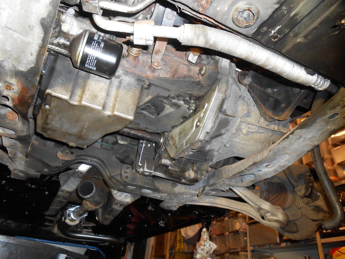

Der er som sagt ikke nogen form for stress med projektet, men da jeg en dag ligger under Amy -
ja så breder min nysgerrighed sig altså lidt her :)
Som man kan se, ja så "sveder" tøsen også omkring krumtappen -
Amy er jo på trods af X2 upgrade med "ventilation" stadievæk en "oilslugder" af slagsen :roll:
Min nysgerrighed omkring hvordan mon en 110% passet bil/motor -
med olieskift for hvert år eller hver 10.000Km, kan se ud i bundkar :)
Ja den tager overhånd, så -
her er bundkar "nede", helt untoucth:
Sådan er det første indtryk:
Ja døm selv:
Men nu er det da fint "renset":
Klart til endnu mange svenske "mil" på landevejene :)

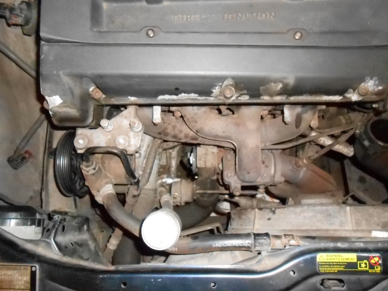

Der går alligevel kuk i det :roll:
Da jeg fik dæksel af, så ser jeg direkte , at der er noget galt -
kæden mellem de 2 hjul er "skæv" :shock:
På trods af at tøsen var helt stille med kæden ved køb -
(eller's havde jeg aldrig handlet henne)
Ja så er den alligevel lidt gal......
Det ses også her når man "nuller" -
drev/hjul til højre ser man spor på siden af/fra kæden:
Og vi skal ikke snakke om hvor "langt fra" -
knasten står ved "markering" :roll:
Med spænderen aflastet og demonteret:
Ja så viser det sig, at den er næsten helt ude -
er kun et "hak" tilbage enligt Saab's "data" på kædesystem :o
