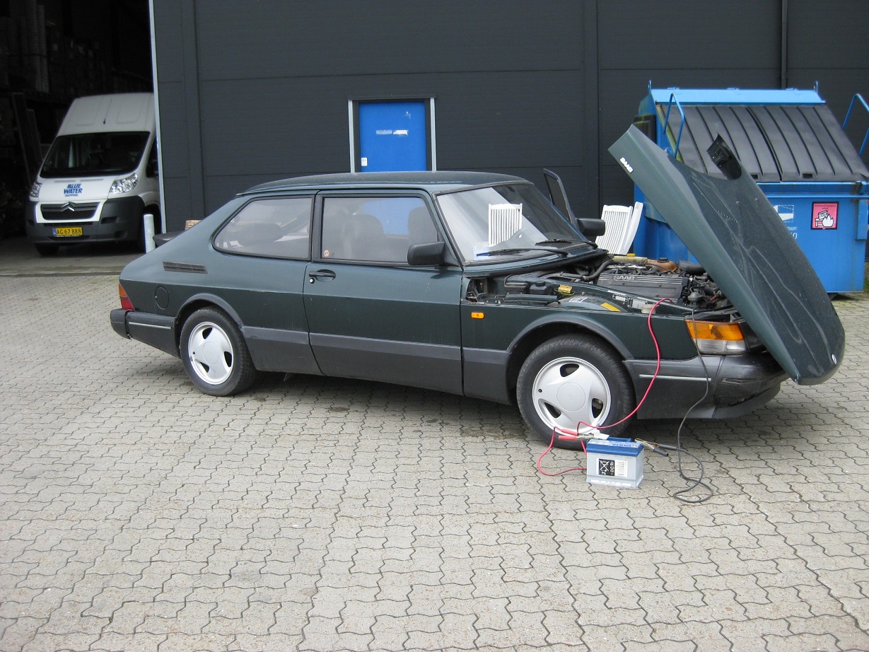

Vi går under bilen for kontrol ;)
- Som sagt så er bilen købt ud fra de første billeder som er lagt op her i tråden. Og en rigtig dårlig engelsk / google oversæt mail samtale 8)
Der bliver markeret lidt hvor man plejer at skulle parkere ;)
Original udstødning system fra fabrikken
Ser ok velbevaret ud trods sin alder.

Sælger kunne oplyse at bilen havde stået stille i 4-5 år i en garage / opbevarings plads uden at blive kørt / flyttet.
- og at den i øvrigt var utæt for kølervæske.
Utrolig dårlig tomgang og ingen gas respons ved første opstart her i DK. Første service pakke blev bestilt hjem.
Altid godt med frisk luft

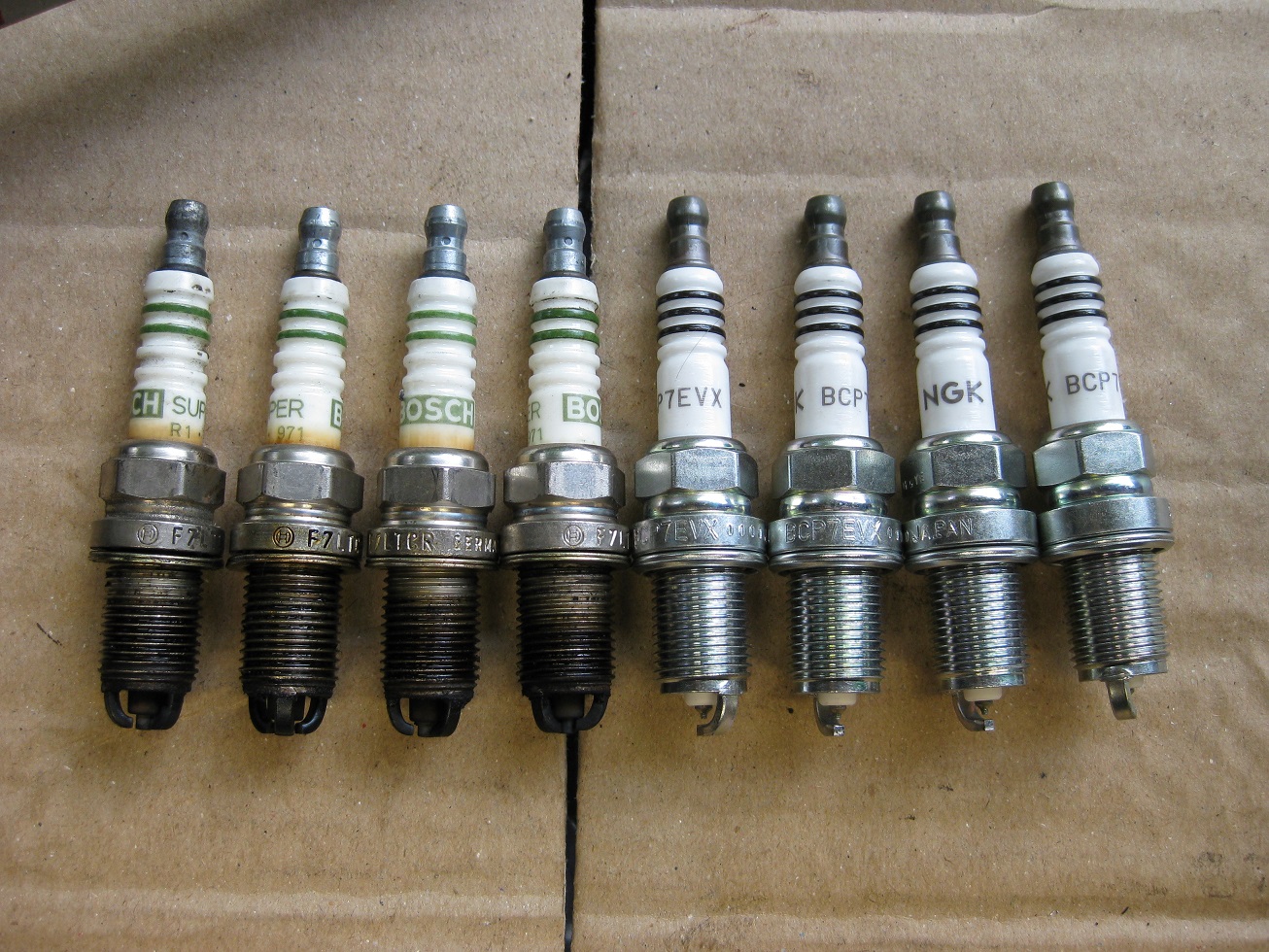

Forkerte tændrør tænker jeg ;)
Tømning af benzin filter
Tømning af tank

Utroligt at bilen kunne starte på den brune væske.
Håber ikke det giver nogle følge problemer.
Bedømt på filtrenes tilstand, så er der ikke brugt mange lire på service de sidste mange tusinde km.
Det kommer vel til at hedde er udvidet hovedservice inden bilen kommer ud at køre.
Ikke støjdæmpende tændrør :shock:
De er måske originale, men jeg havde nok valgt et støjdæmpet tændrør.
Der er ingen ulemper kun fordele.

De Bosch tændrør er ikke monteret ab fabrik.
Den er født med NCK typen med meget tynd centerelektrode.
Ihttps://www.partsforsaabs.com/product_info.php?products_id=63
I 90erne var Bosch røret med tre stel-ben ret populært og kraftig opreklameret.
De er desværre ikke gode til OG900Turbo.
NGK enhederne til OG900T16 er halvdyre så mange prøver billige alternativer,

Tændrør til T16 motoren er ikke dyre end andre ca 20-25 dkr
https://shop.speedparts.se/sv/prod/900- ... 44442.html
De rør som viking linker til er Iridium og holder over 100.000 km
Tja sidst jeg nævnte her på SKD at jeg havde en yderst velholdt OG900 hvor jeg kun havde skiftet rør 3 gange med over 325.000 km , blev det stillet store spørgsmål om den kunne være velholdt :-)
Næste skift her til foråret bliver til kobber elektrode rør (Som den jeg linker til), da jeg alligevel tager rørene ud over vinteren for at fylde olie ned i cylinderne. prisen bliver den samme når rørene holder 4x kortere og koster 4x mindre.
Kobber slides langt hurtigere end Platin eller Iridium rør, med derimod er gnisten kraftigere da der er mindre modstand i kobber.

Ked af at høre den gik til skrot på grund af ABS fejl... Tror mange fejl på selve ABS systemet er på grund af dårlig væske.. Bliver ikke skiftet tit nok. Men det er jo en hele religion som kan tages en anden dag. ;)
Tror helt bestemt at disse tændrør + luftfilter er monteret af den lokale værksted i Italien.. Har stået stille i 4-5 i år en garage i Italien, så lidt omsorg før opstart er altid godt. :)

Som bekendt tidligere er min Ep født som en LPT = let tryk turbo 145hk model - Man burde jo nok at holde sådan en model 100% originalt meeen så er den ikke så personlig som jeg gerne vil have den. Så derfor blev denne her indkøbt:
900 T16 1987 med SAAB's velkendte APC system som øger effekten fra 145 hk til 175hk standart.
Bilen havde stået stille i mere end 10 år på samme græs plæne, som tydeligvis havde sat sine spor hist og pist.
Komplet APC ledningsnet :D

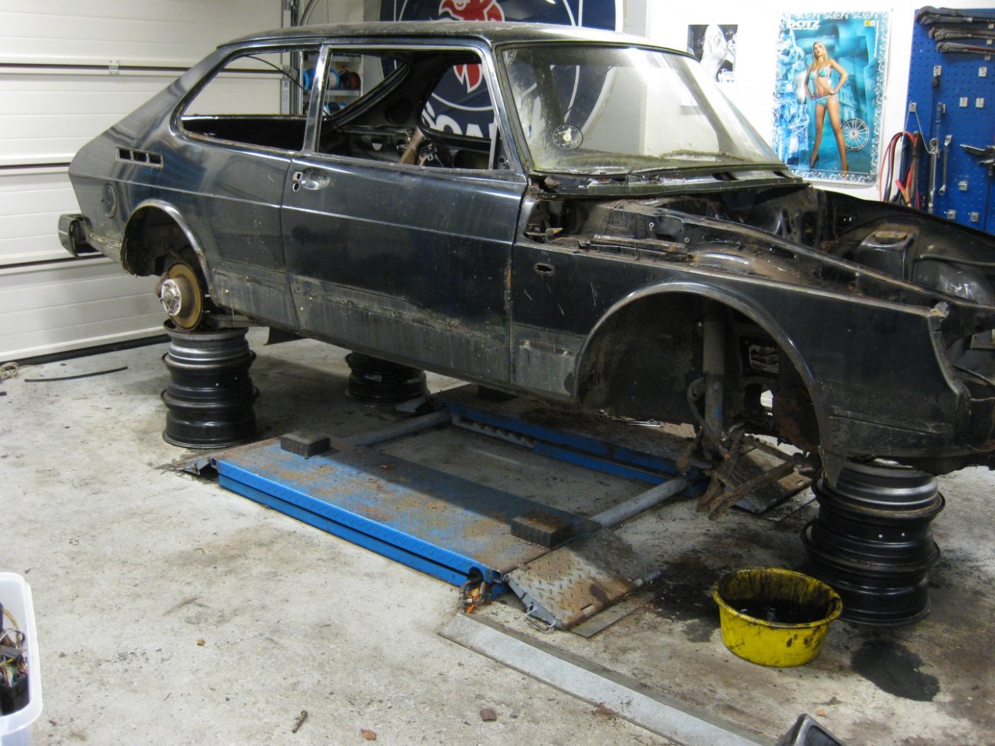

Sikke et stykke arbejde at få løsnet diverse bolte og skruer for at få det pillet ud hel skinnet :)
Tankerne har fløjet omkring med dette kære projekt, om hvor vidt det skulle strække sig :roll:
- Folk omkring mig havde jo nok set hvad som var i vente men der går jo altid lidt tid før man endelig selv opdager hvad man har sagt ja til :lol:
I den forbindelse stod det klar, at bilen ikke kunne blive stående på sine 4 hjul og heller ikke på liften. Flere ideer blev luftet og flere blev skrottet til en aften hvor youtube kørte i baggrunden med produktionen af OG900 fra Malmø 1989 hvor ideen opstod til en rulle vogn som de anvendte på farbrikken under den tid.
Fra ide til virkelighed:
De fleste vil nok tænke, hold da op den ser solid ud og måske lige overdimensioneret xx procent men hellere på den sikre side end at blive til en pande kage på gulvet. Eller få et "skævt" karosseri.
Med Venlig Hilsen
Frank Madsen
Nuværende SAAB:
SAAB 9-3ss Serie No. 007678
SAAB 9-3 SE 2002 B205L No. 041520
Tidligere biler:
SAAB 9-5 AERO 2.3TS MY02 (solgt)
SAAB 900s NG 1993 2.0i B206i (solgt)
SAAB 900 NG 1995 2.0i B206i (Solgt)
Nanki
Indlæg: 819
Tilmeldt: 27. okt 2007, 21:00
Re: SAAB OG900 EP T16 Serie. 013455
25. apr 2020, 01:04
Lidt små justeringer blev det dog til på rulle vognen men alt i alt den perfekte løsning til min opgave. Bilen var pludselig flyt bar og alt var tilgængelig.
Der vil den stå de næste mange måneder :)
Nu når bilen står sikkert og godt så kan adskillinges processen så småt begynde. At få markeret alt op i størrelse orden m.m Tusinde tak til Regin for tippet om de så kalde "markat" sedler og husk masser af billeder :D
Vi kan sørme også arbejde under bilen hvis vi ønsker dette.

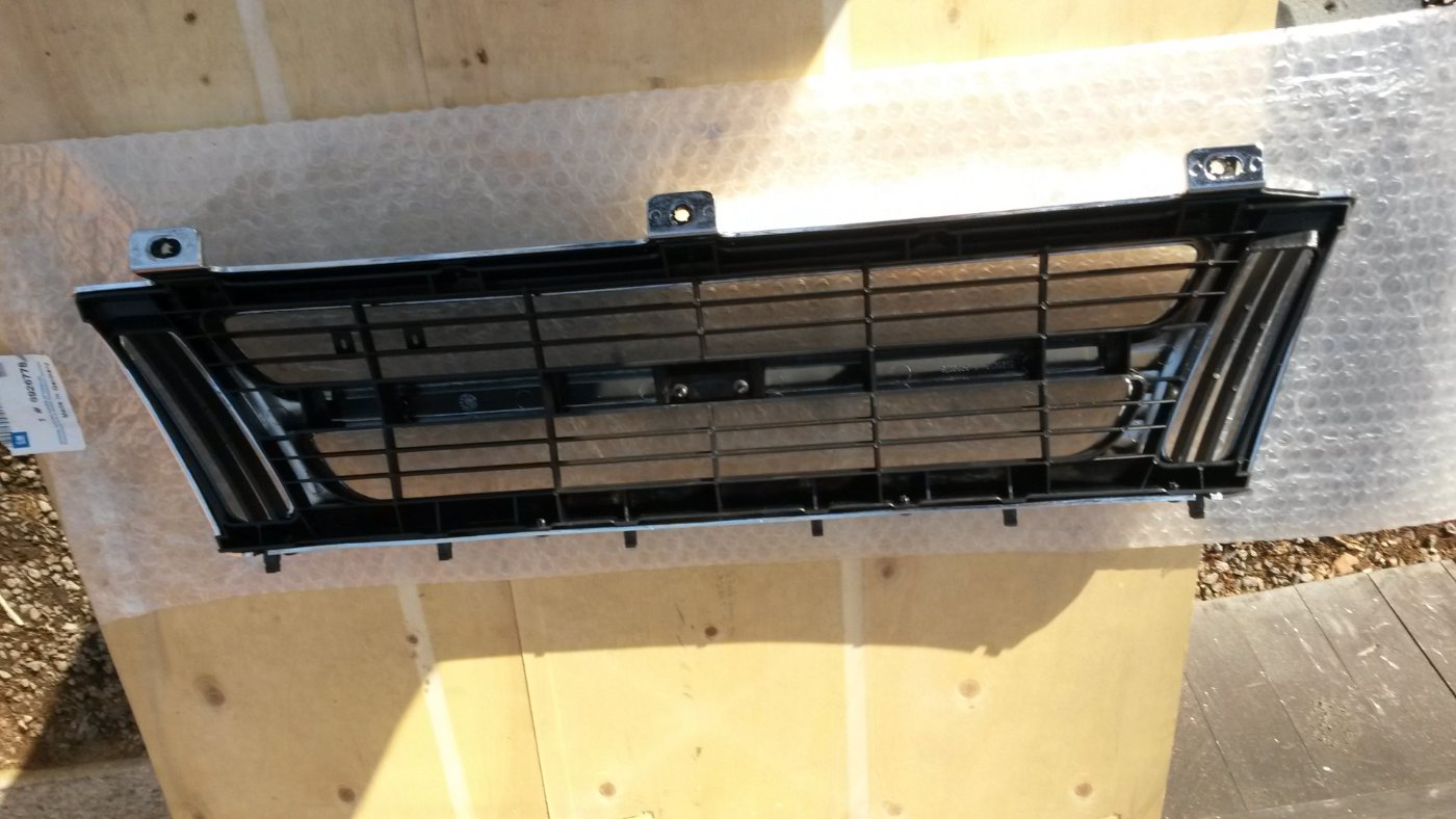

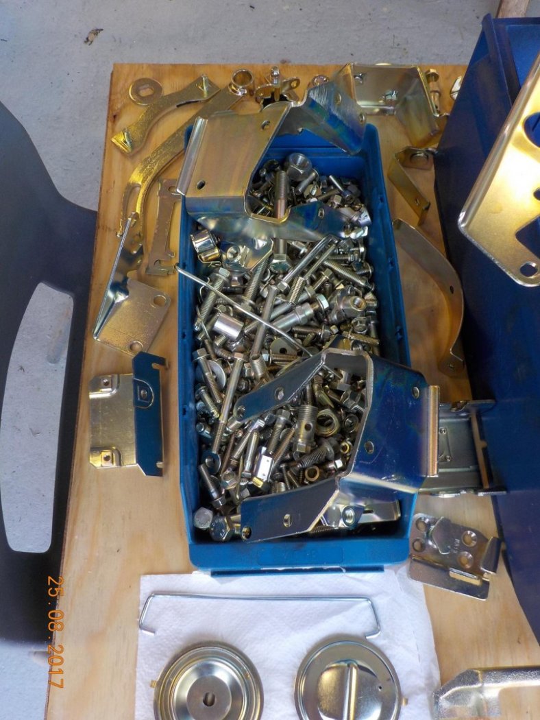

Tiden går og indkøbs listen bliver længere og længere :lol: :lol:
- Et godt skridt på vejen til et frisk look er jo altid noget bling effekt så...
NOS grill :)

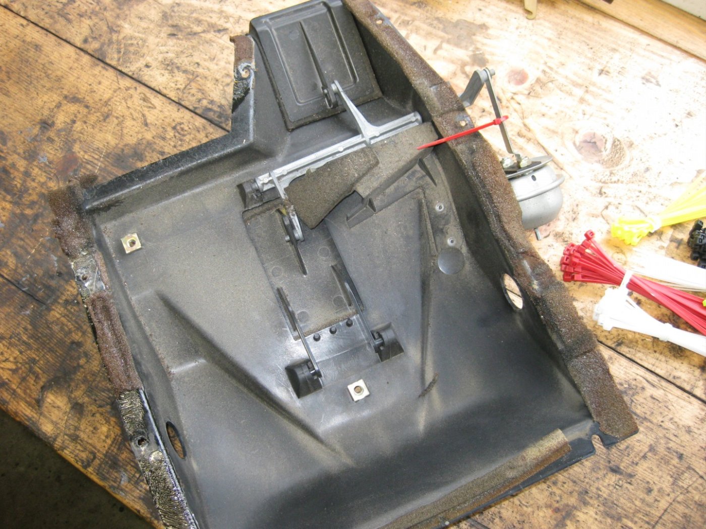

25. apr 2020, 01:23
Nå tilbage til arbejdet igen :D

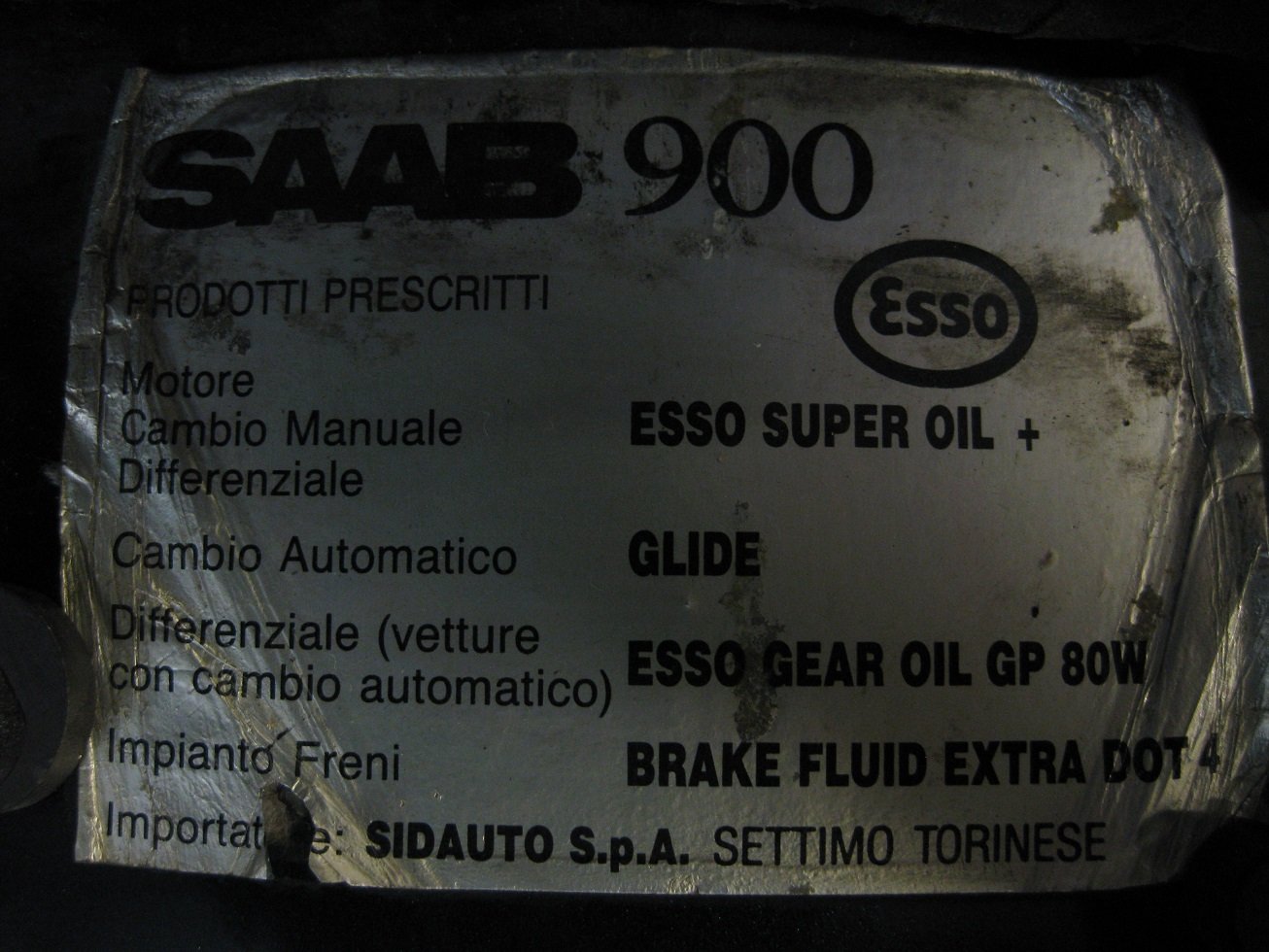

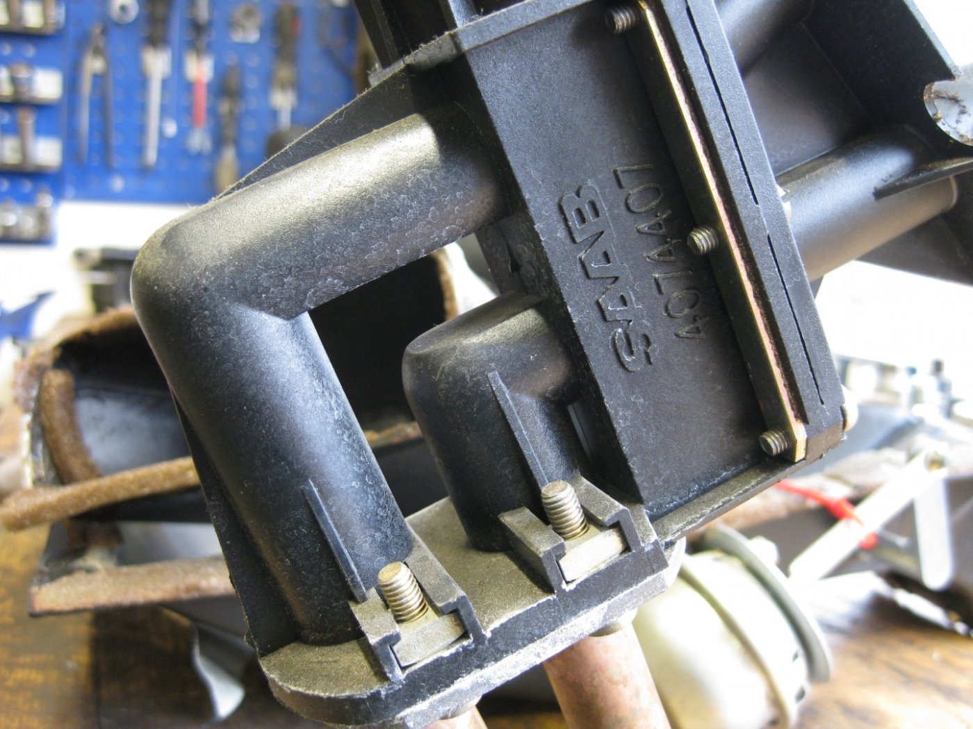

Begynder så småt inde i bilen med varme kassen / elementet.
Ser fint og tørt ud :)
Hvad mon det er for en rund genstand som ligger i varmehuset.
Et klistermærke fra Italien. Samme by som bilen er leveret og købt i.
Vi kigger lidt videre på varme elementet / hanen også.
Original er den.
Og rigtigt årstal også.
Så er den ved at være tom :)

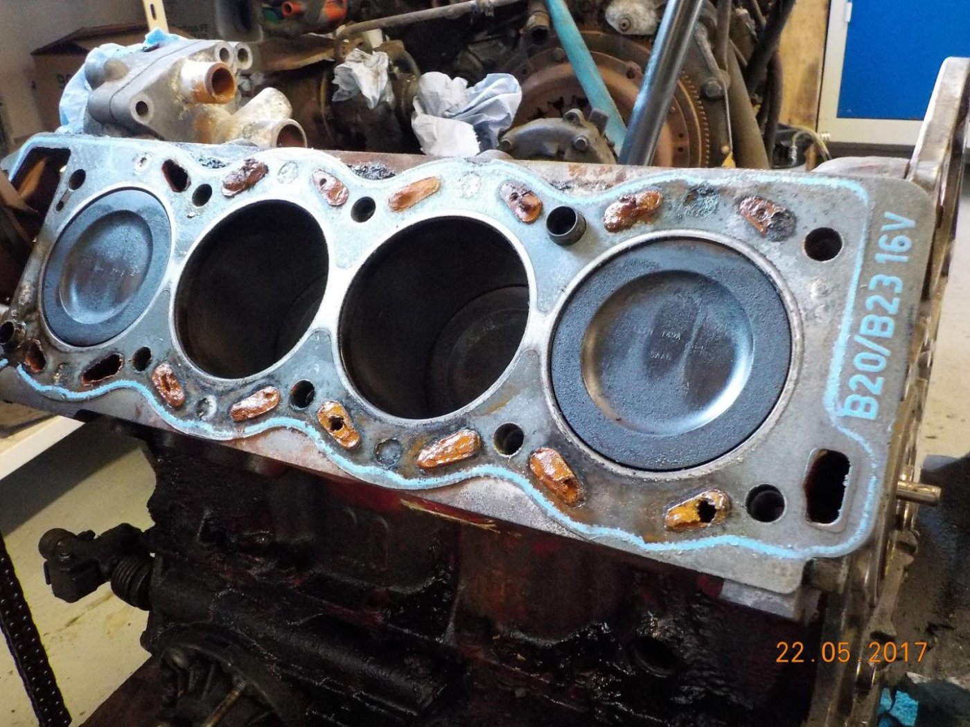

25. apr 2020, 01:30

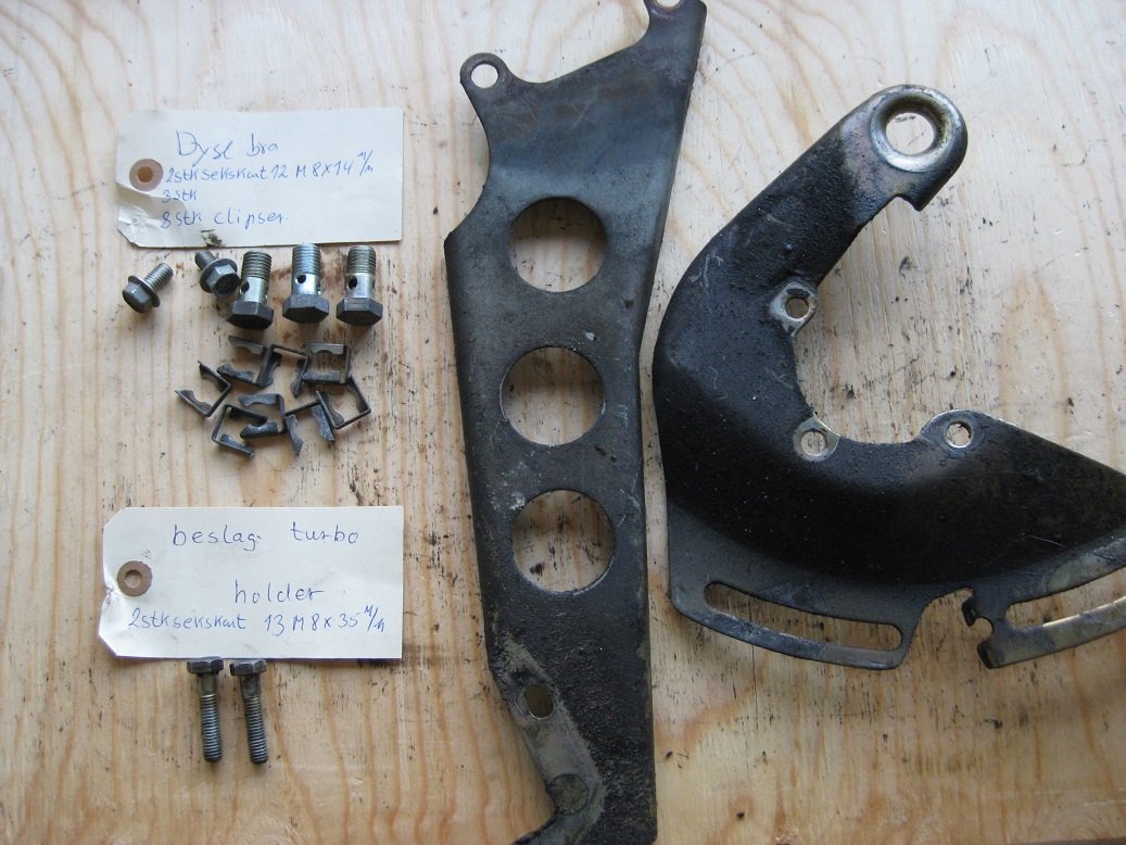

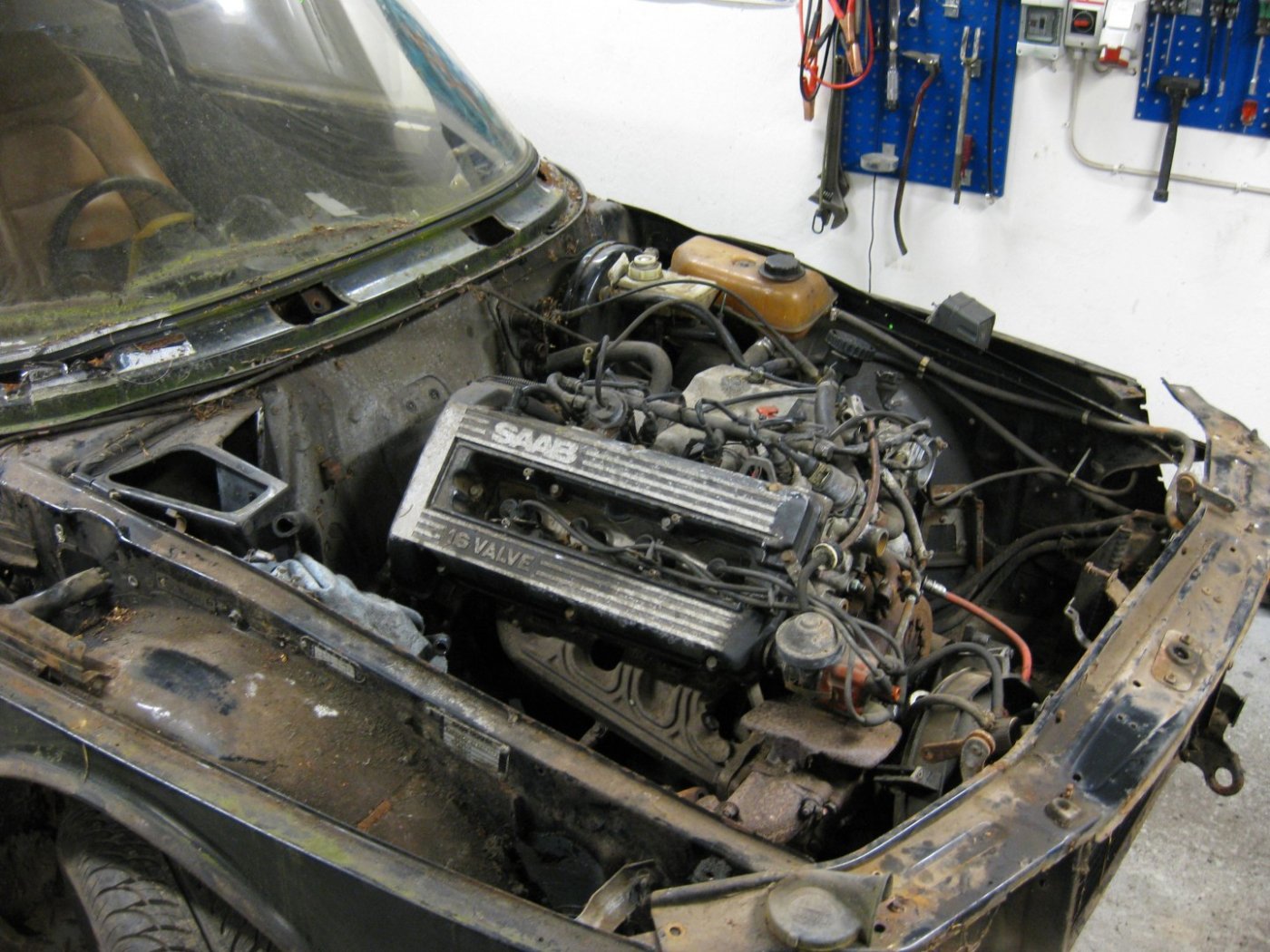

Arbejdet begynder så småt at gå mod motor rum og undervogn.
Et lille oversigts billede
Så blev man lige bekræftet i, at det er en Let tryk turbo :D
Mitsu turbo som kun de sidste årgange havde glæden af at køre med. Vandkølet turbo osv.
En lille overrakselse ved afmontering af den store plastic kåbe omkring svinghjulet. Den havde en mindre metallisk lyd omkring svinghjulet hvilket der nok var en årsag til :)
Da bilen er udstyret med R12 anlæg ( A/c anlæg så måtte jeg i gemme kassen for at finde et passende løfte øje nu når motoren skulle ud.
Der kom den fri fra karosseriet :)
Den skal dog senere hen få en lille opfriskning

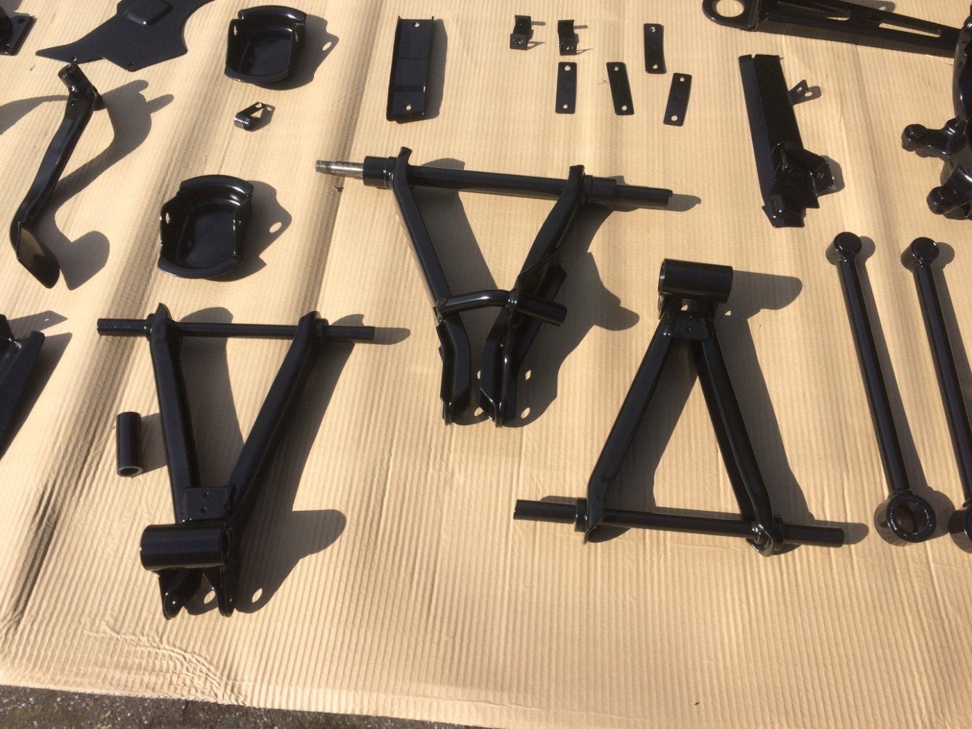

Nu når motoren er ude, så forsætter vi bag til med undervognen. Så det kan komme ud af huset og videre :)
Wupti, så kom klumpen ned
Originale??
Ser ellers sund ud trods sin alder og sand

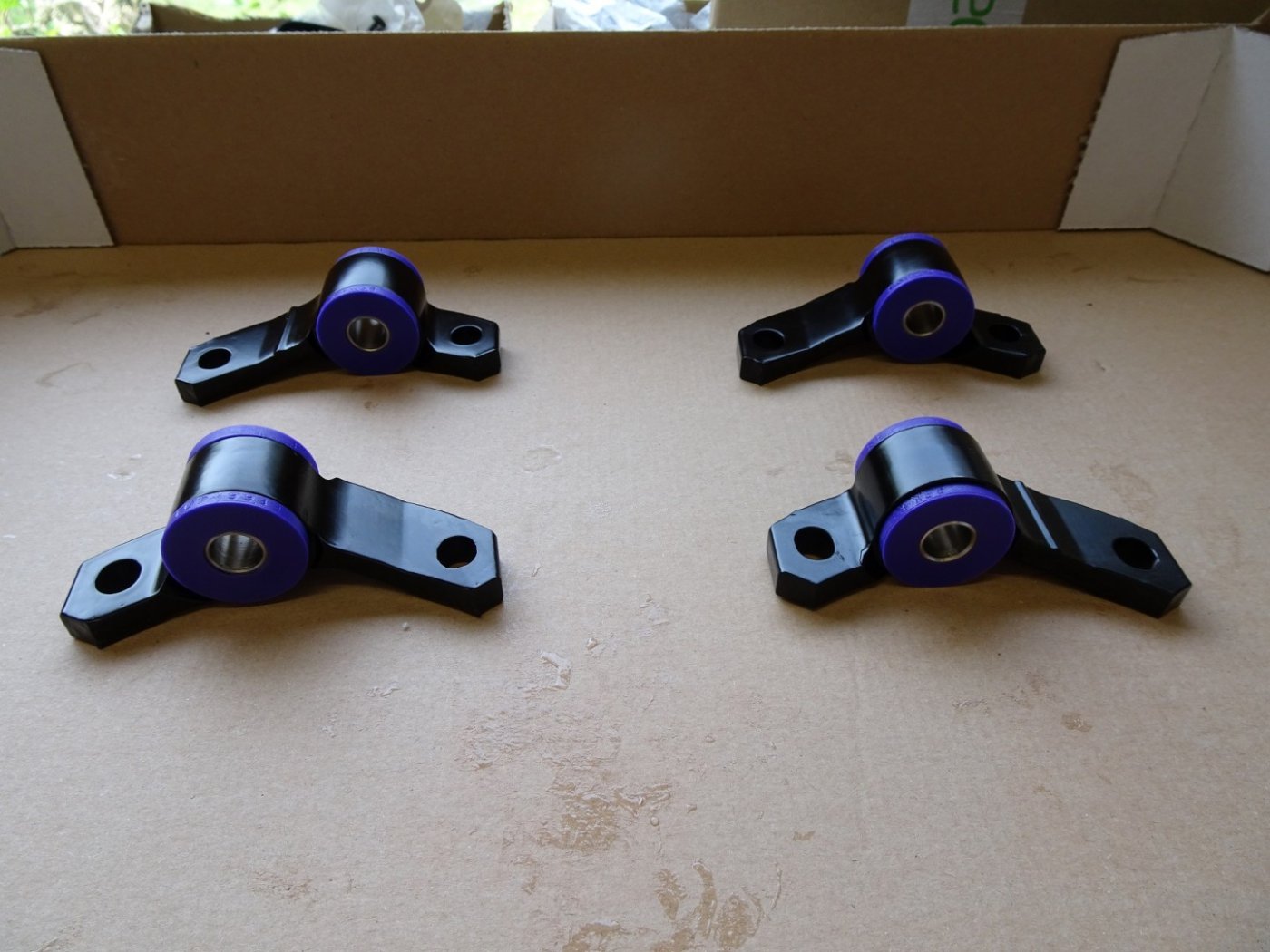

26. apr 2020, 18:26
Sidste oprydning i motor rummet før rengøring :)
Behøver nye bøsninger :)
Klar til vask :)

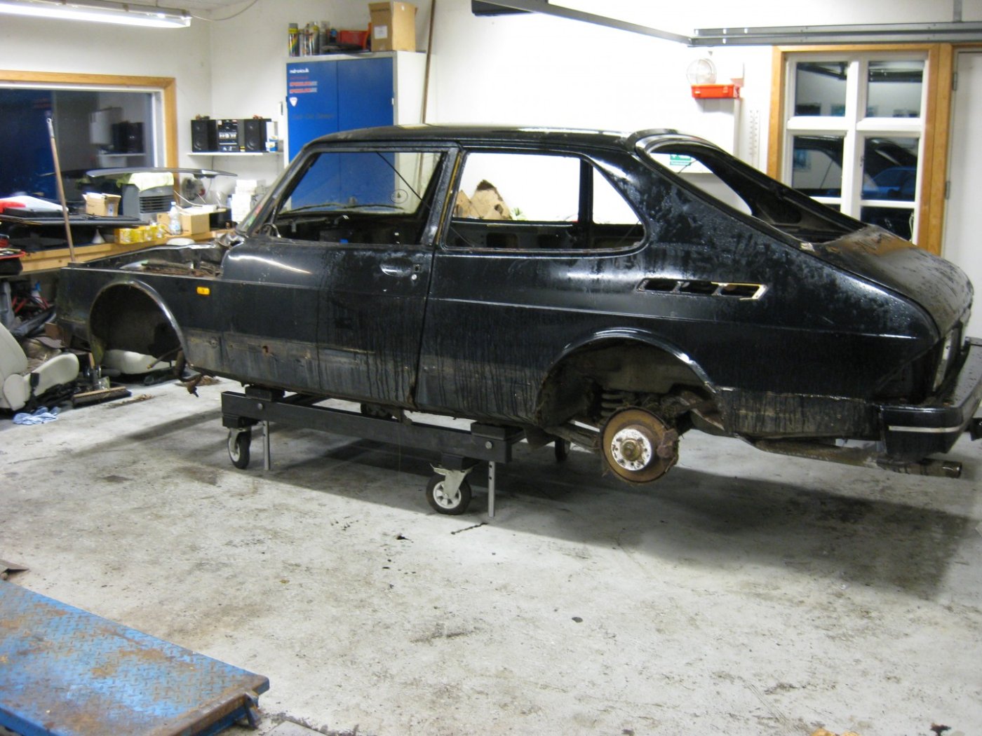

Så må vi hellere rulle den ud og komme i gang med rengøringen af karosseriet.
Vaske vaske

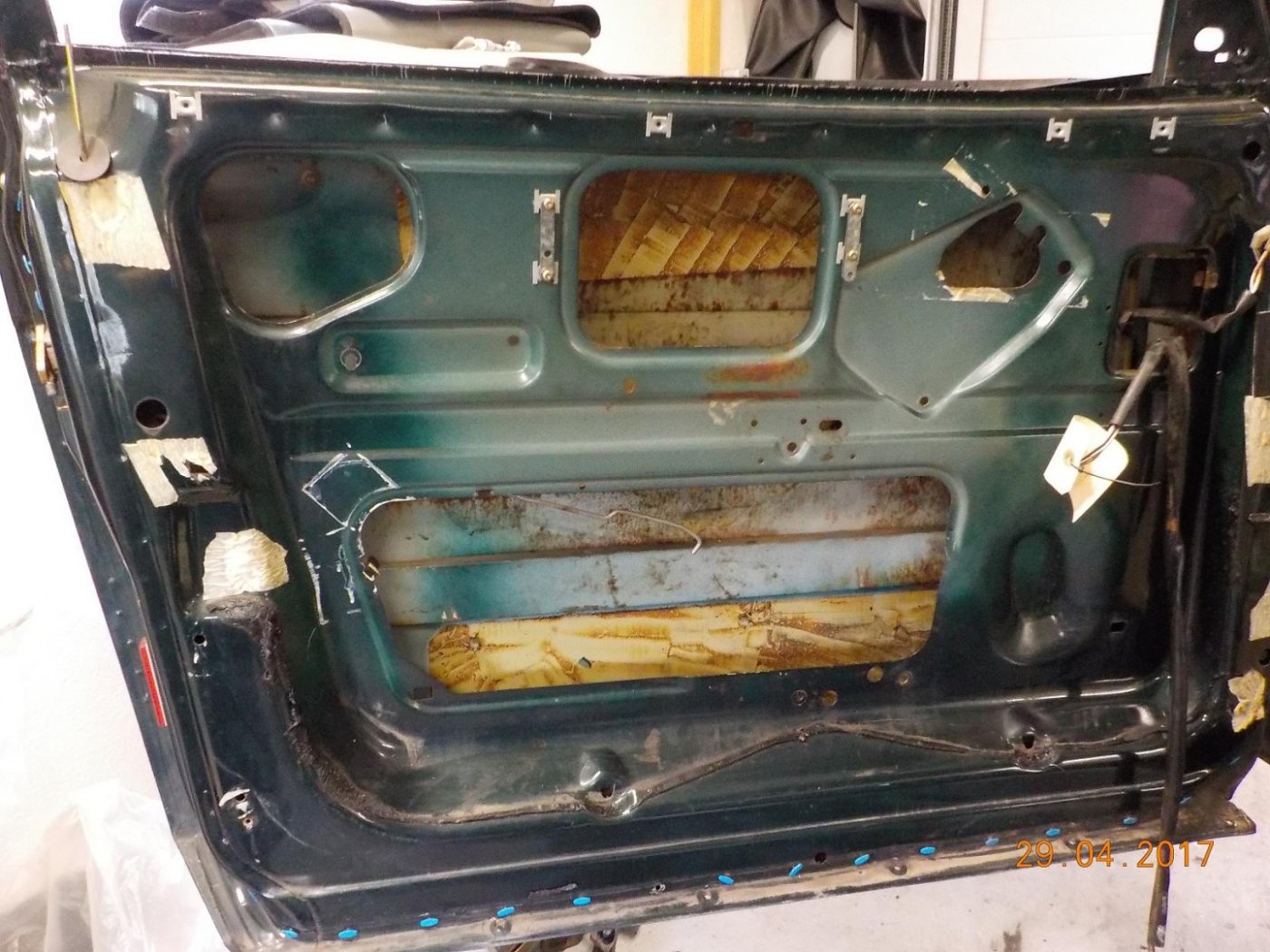

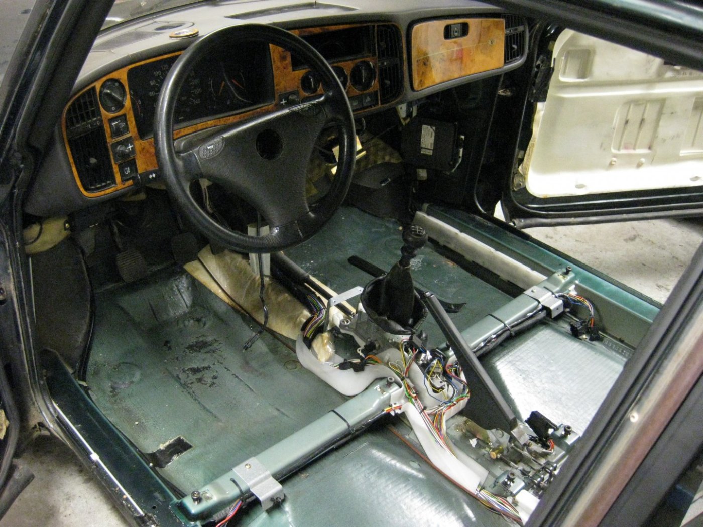

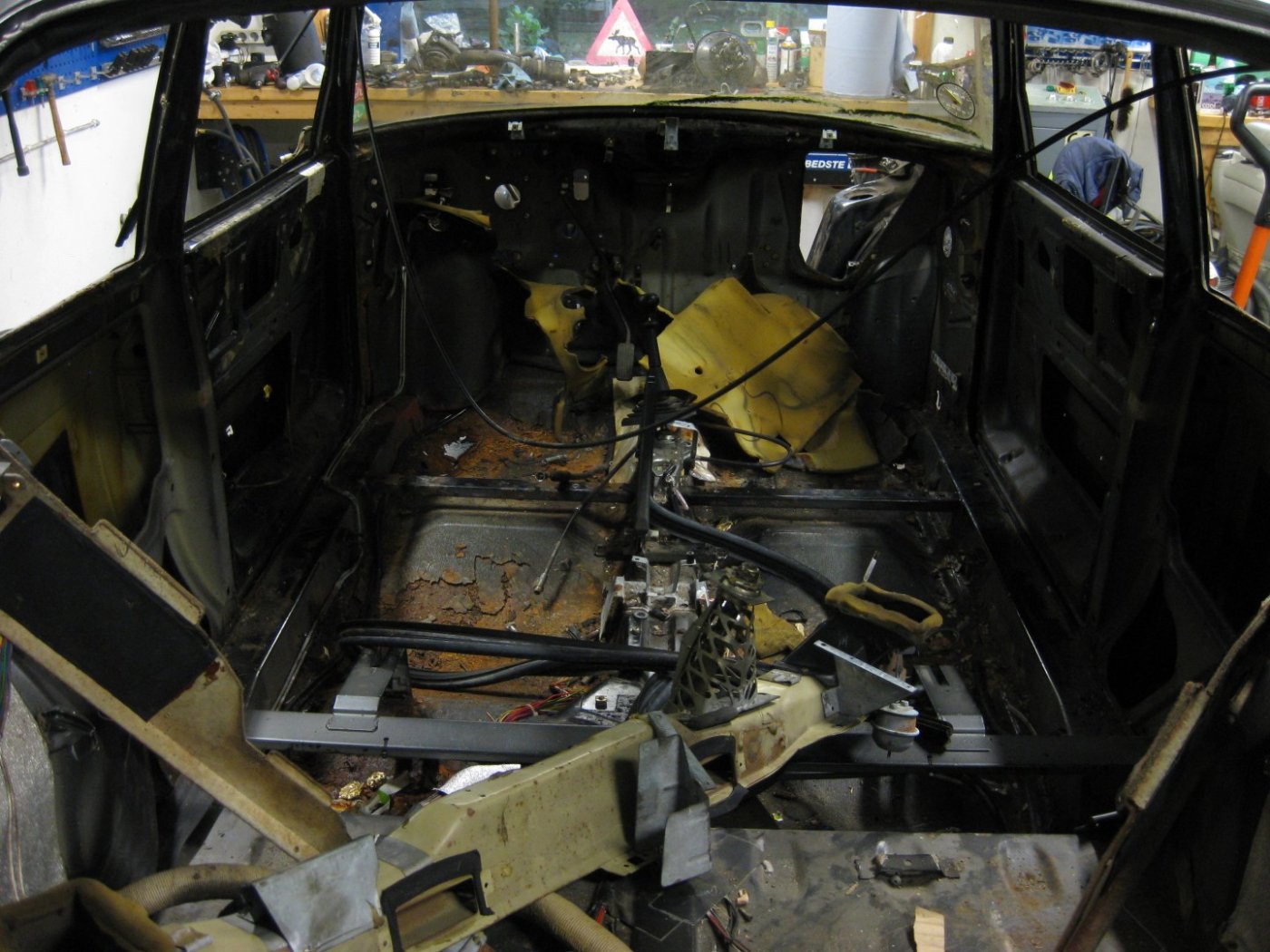

Tid til at brække gulvet op i min kære OG900. Nødvendigt? Nej meeen vi ved jo aldrig hvad som kan gemme sig under gulvet :lol:
Af med bagklappen for inspektion.
Fy for pyffer :/
Velkendt problem på OG900. Bagklappen har tidliger været afmonteret, skruer til hængslerne sad ikke korrekt plus neder delen af de hvide clips i bagklappen var pludselig blevet "230" grønne :D I tænke boksen, skal man fikse eller skifte, men til hvad?

Imens de sidste detaljer gøres klar inden maler, så "Projekt" undervogn hjem fra sandblæser, metalisering, epoxy maling.
Det er vist helt okay for montering :D

Kære lille B202S motor skulle så klart også have en omgang nu når alt andet skal have.
Godt slidt :/
Menuen står på komplet kæde kit, lejer, frost propper, pakninger osv

Imens søgningen på reservedele så kom alle bolte, skruer, møtrikker, beslag osv osv hjem :D :D
Så skal det bare lægges tilbage i de rigtige poser :D
Lille opfriskning af ledningsnettet skal også til. Samt montering af APC kit plus det løse :D
Samling igen, nyt tape etc etc. Kan fortælle at der PT er brugt 130 meter til bilen plus det løse som kommer siden hen!

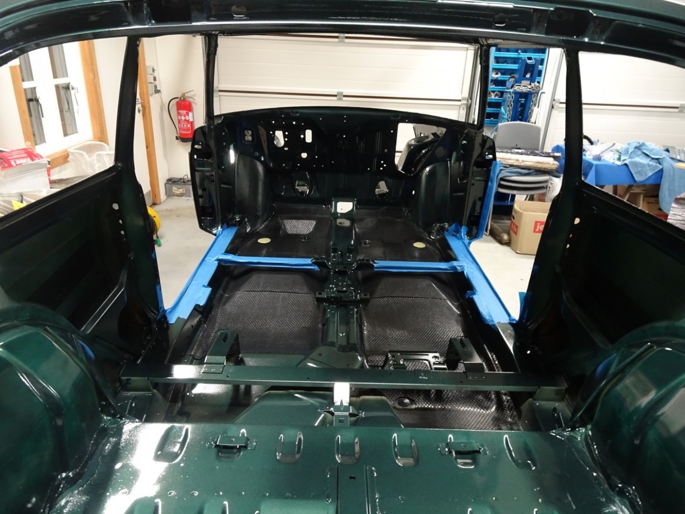

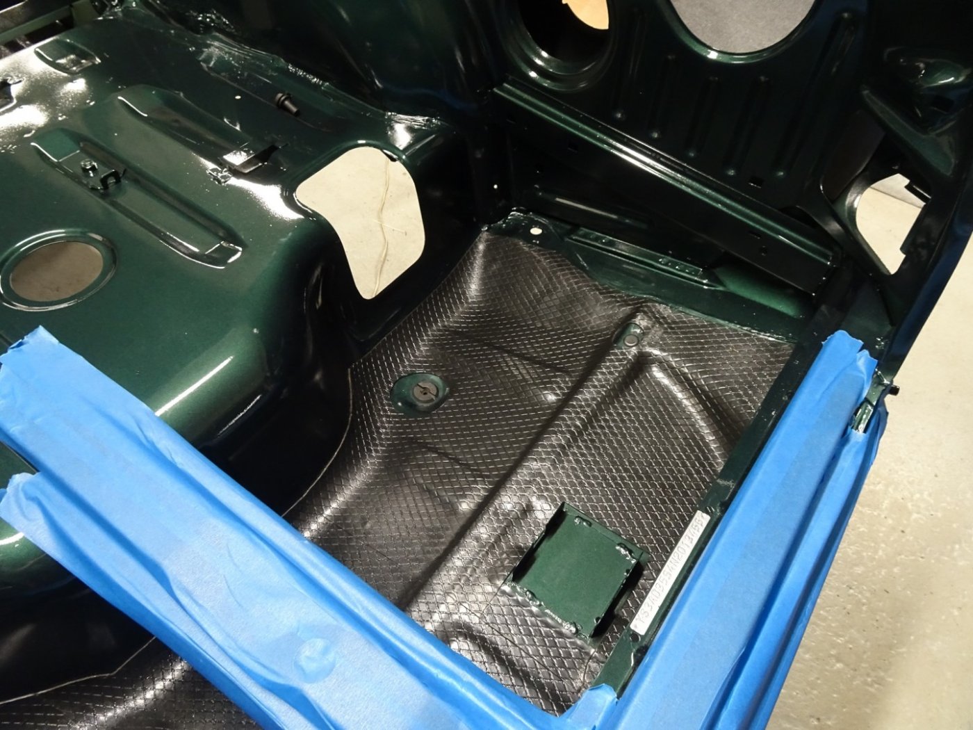

Lidt til sortInerings arbejde
Plus det løse :D
Før:

Efter godt og vel 4 uger hvor bilen har bare stået og fået frisk luft. Så var det endelig tid til nyt gulv i bilen :)

Originale stop pudder :)
Kedelig ABS enhed
Opfriskning
Gammel sur bremsevæske.

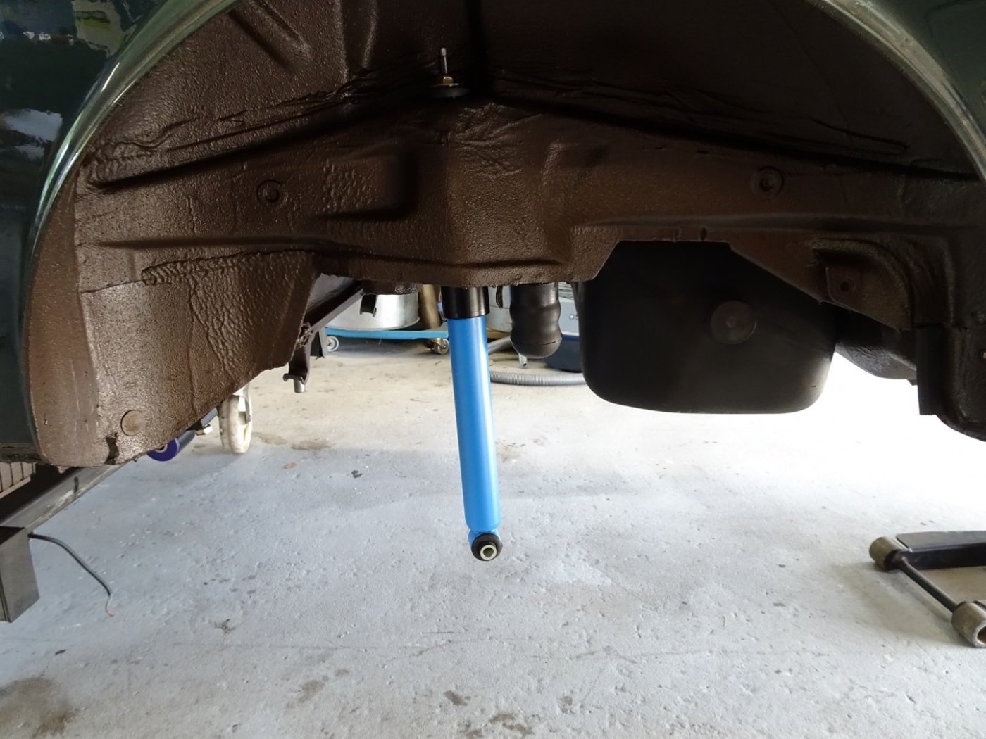

Ved at klar gøre til montering af for + bag vogn.
Rengjort V.s uden.
Forkert farve :D
Bedre
