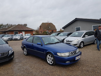

Da den gamle bil var ved at bliver meget rusten, og det ikke kunne betale sig at lave rusten, og få den malet, så begyndte jeg at at se efter alternativer.drømmen var en 3 dørs Aero fra 2000 til 2002 med 3 døre.
Men den skulle nok komme fra udlandet, hvis den ikke skulle være med indbygget rust.
Jeg kontaktede Per Vodder Ved Svend Wind Om en import af en såddan bil.
Da jeg ikke riktigt kunne overskue at finde den riktige bil, bese den, få den transportere den
til Dk et toldsyn, og andre småting.
Først fandt jeg en Bil i Sveits, men der er ektra told og moms, og han ikke havde kontakter i Sveits til at kontrollere den.
Så fandt jeg et eksemplar i Munchen, og den blev faktisk godkendt, selvom den var dyr, ca 65000 kr. og så startede dankorts projektet.

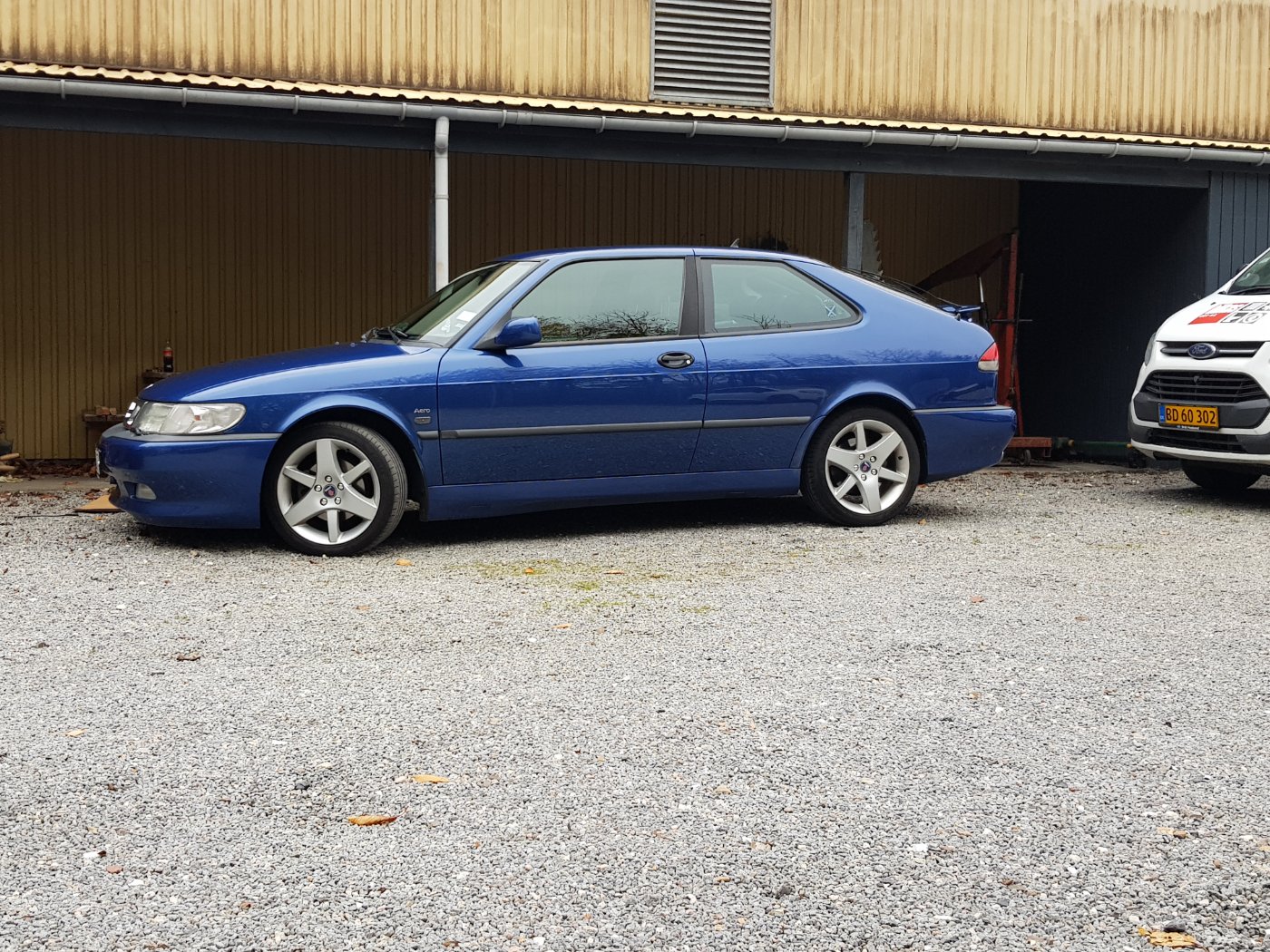

Efter en måned så kunne den hentes i Højer
Det var i mandags Så det var 350 km hjem i storm og regn, men det går ikke så meget da det er en fantastisk langturs bil.

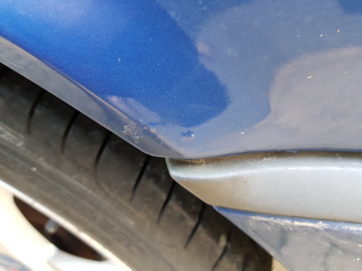

Fik bilen på lift tirsdag ikke noget graverende rust at se, men den skal snarest have en behandling.
Det eneste rust jeg kunne finde udvendigt var på en skærmkant.
Desværre ser det ud til at komme inde fra så der skal nok et nyt stykke plade i.

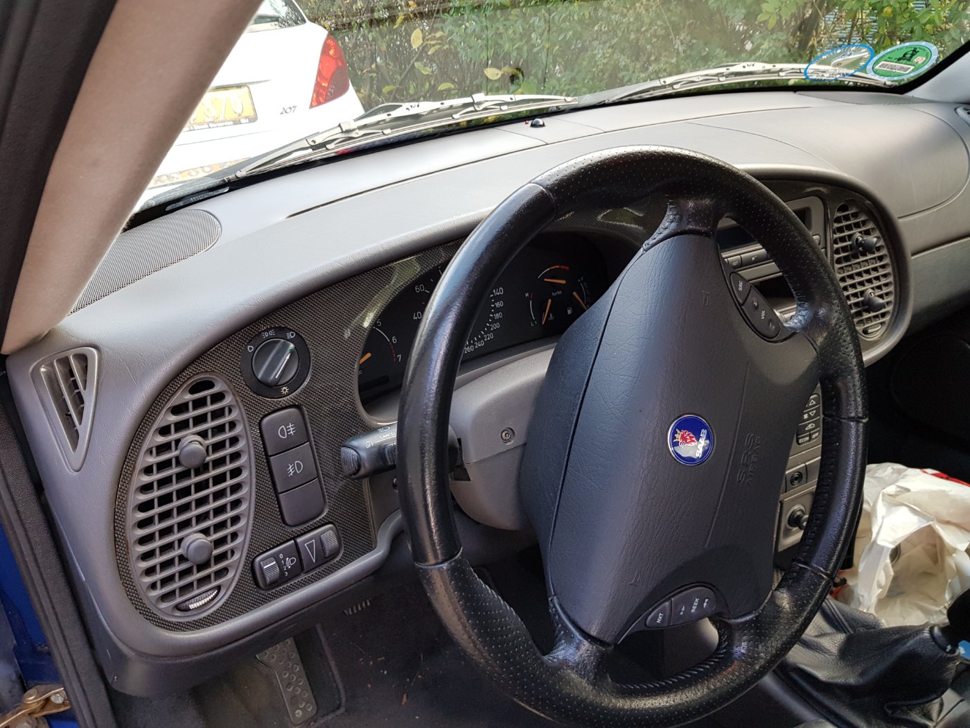

Men tilbage til det nye kulfiberen på instrument panelet er sluppet flere steder
Og der sidder en original eftermonteret Saab navigation i bilen
Desværre virker rat knapperne ikke, og der er en løs forbindelse et eller andet sted.
Så jeg leder efter en der kan klare trådløs android, hvor jeg ikke skal skære i instrument panelet.

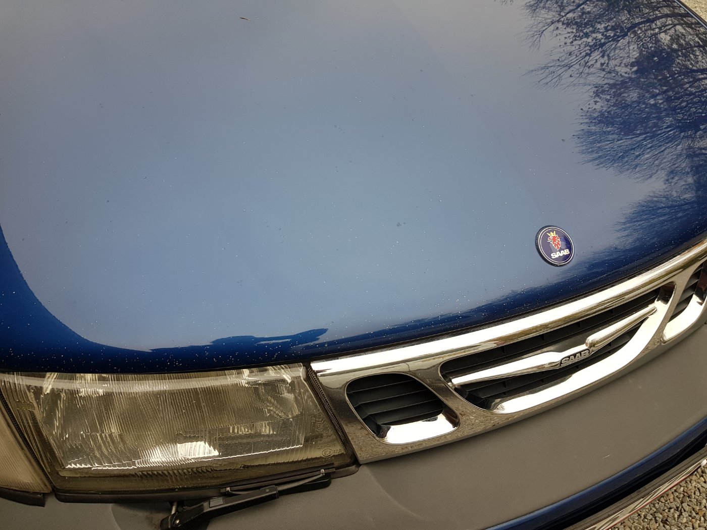

Jeg er helt enig det skal ikke være en udstillings bil, men hjelmen og forskærme er nærmest sandblæst, samt skørter og beskyttelses lister på bagskærmene, taget er ridset af tagbøjler, lidt rustpletter på bagskærmene, og så videre.
Den har jo været med i 18 år og 270.000 km.
Så der er ca 50% af bilen der skal males, maleren vil ikke gareterer at han kan ramme farven 100%
Så det er her jeg står, ikke ofre det sidste og få en tofarvet bil, med diverse småskrammer.
