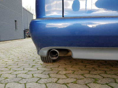

Der er en ny udstødning på, men desværre er det ikke fra en Aero! Så den passer ikke helt.
Og der er vel et chatec med 1,5 cm regninger som dokumentation.
