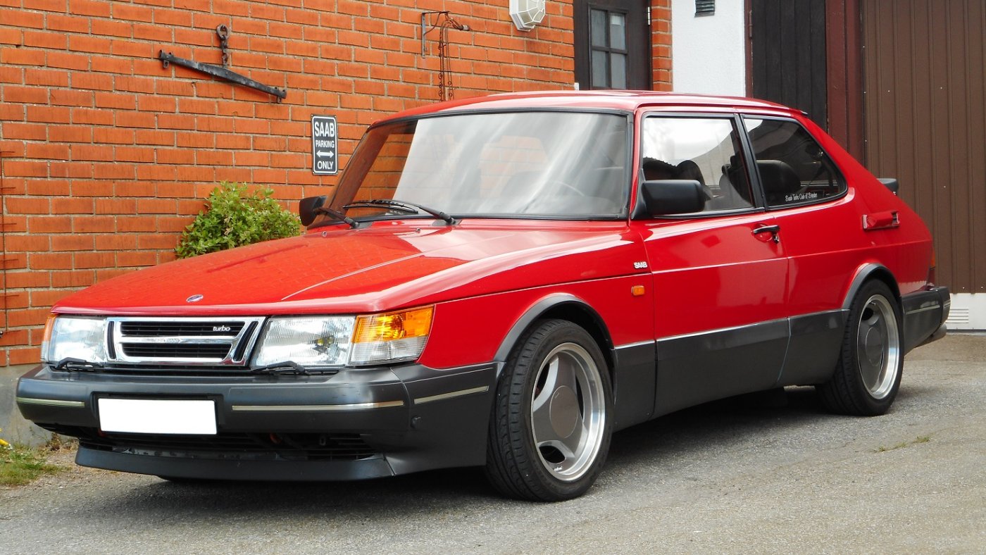

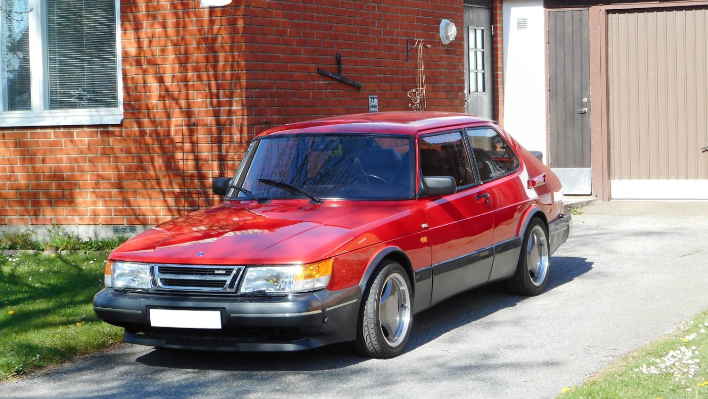

ude på gaden står 1 stk #240 Imolarød 1998 alá "Classic"
På indkørsel så efter en lille "testrunde" en smuk #219 Talladegarød "Turbo S" 8)

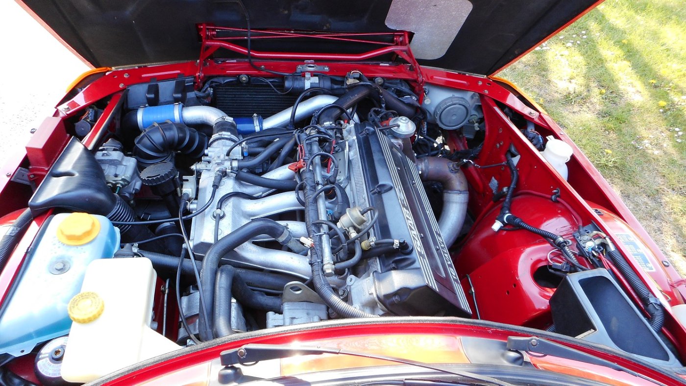

Kan hurtigt konstatere, at det er ikke en bil i org. stand der er tale om her.
3" udstødning fra JT incl. den berømte "Batteriböj:" samt nogle mærkelige -
blå slangestumper på trykrør :?

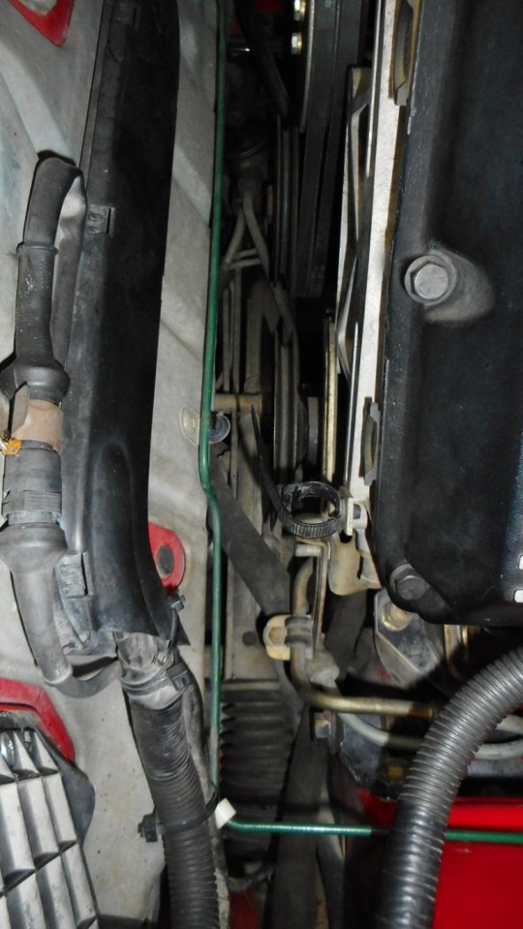

Servopumpen er også med på et hjørne, men den behøver vi ikke at demontere -
er nok man "aflaster" den:

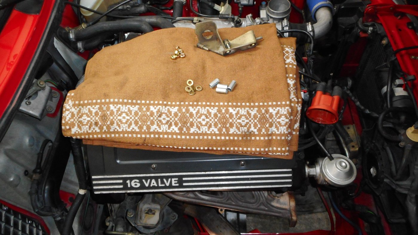

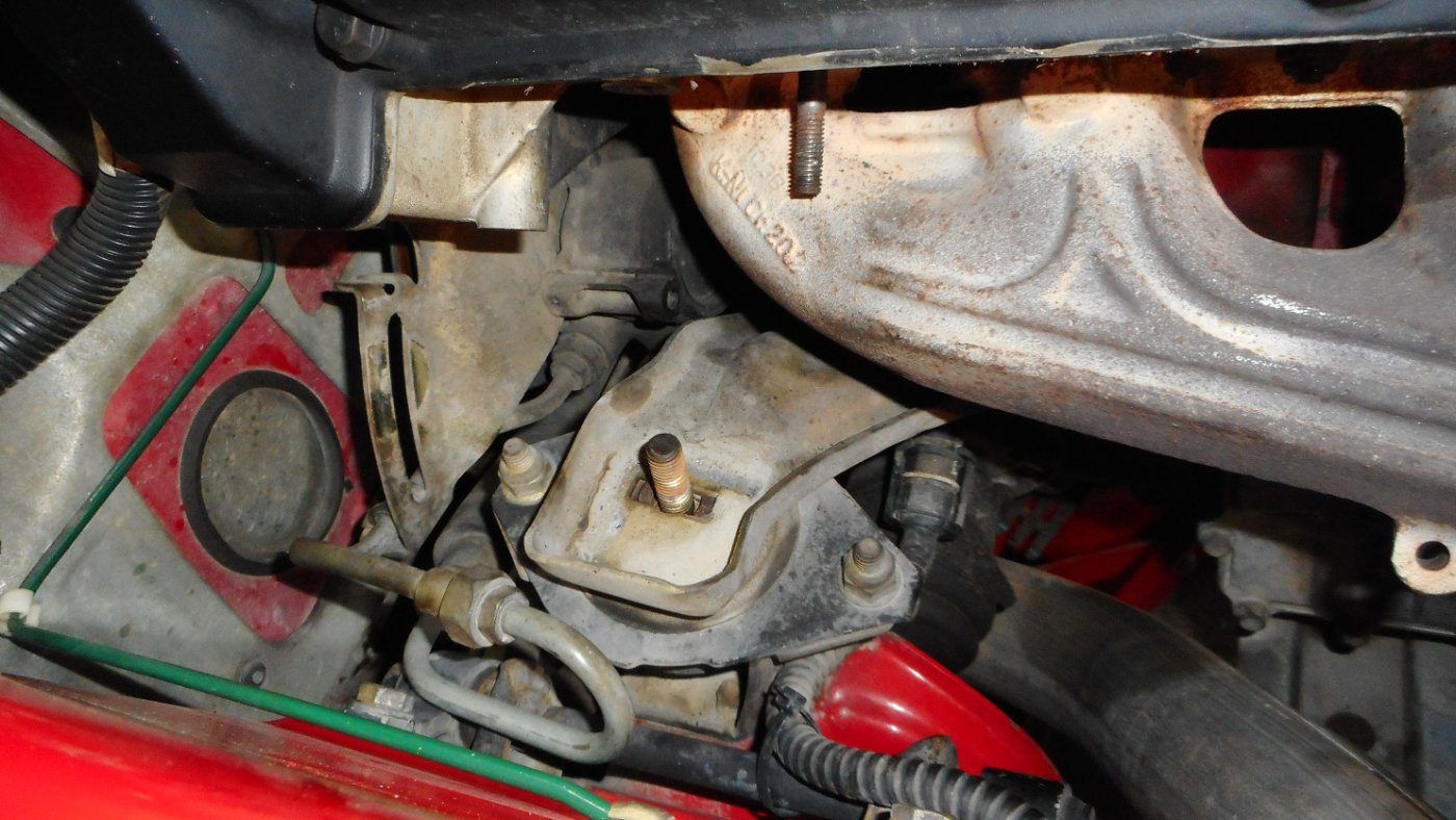

Bagefter går turen så til den ene del af motorophæng -
nærmere bestemt den høje/øvre del:
Man skal lige huske af "støtte" op undertil, ellers kommer hele "pakken" til at krænge lige vel meget ned til højre -
og lægge unødig meget "belastning" på de øvrige "puder"
Billedet her forklare bedst, hvorfor man bør demontere ophæng.
Pindbolt i topstykke, er så lange at manifold ikke kan komme "forbi/ned" ellers:

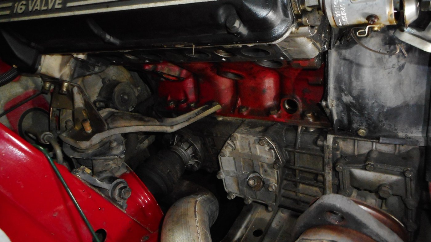

Dette her bliver helt sikkert et problem der dukker op mere og mere i fremtiden:
Men til alt held, så havde denne manifold -
ikke lagt til sig den dumme ting med "småsprikker" :)
Og her finder man så resten af pakningen:

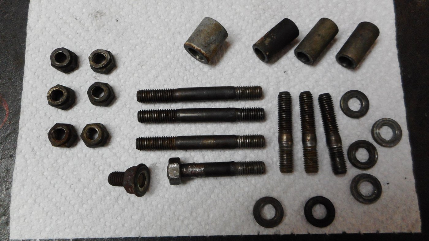

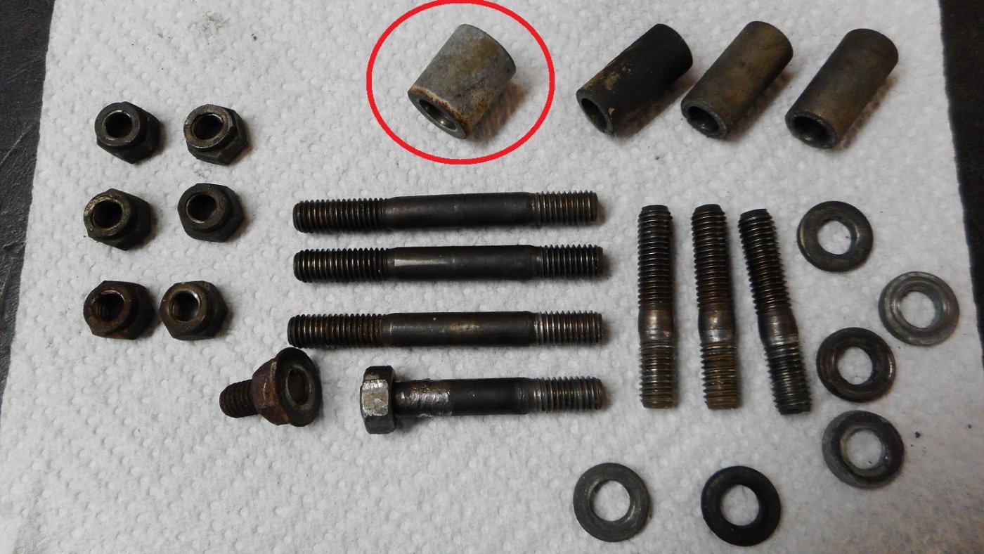

De sørgelige rester fra manifold, hvor der også var en "mystisk" rørhylse :roll:

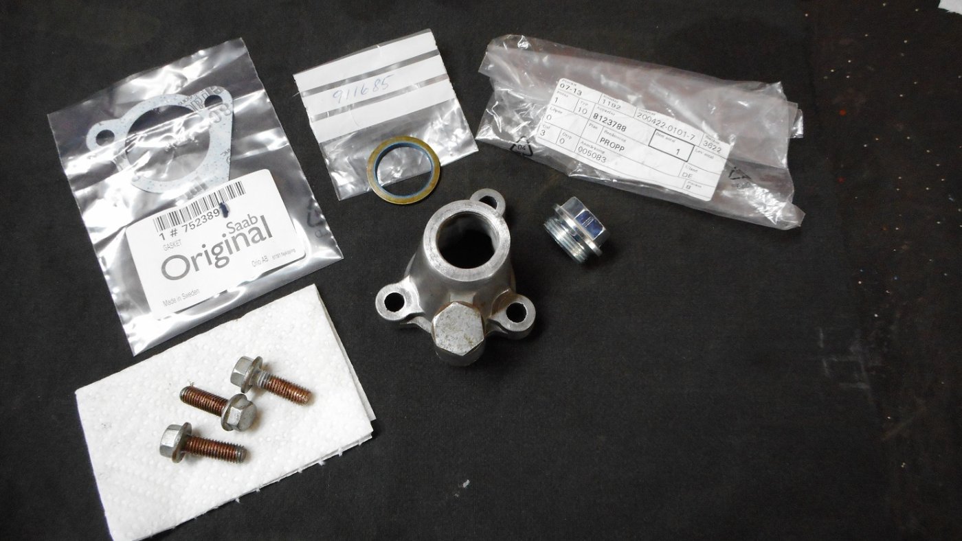

Nå men, det skal så lige byttes ud med dette her 8)
(Nytt e och blir nytt, skönt få det bytt.... ◀⬅⬅⬅ som de siger over i det svenske ) :mrgreen:
Til det lille "hus" har vi sådan en fin omgang her:

Det blev også lige til nogle nye Pindbolte her :)
Årsag der til, jo de gamle kom af sådan her -
ikke noget stå "slås" med når der nu var nye på lager..... :lol:

Så kom det hele endelig på "plads" så som det skal være, med en tøs der flyver dejligt stille og lavt samt -
ikke mere "larm" end det der forventes bagtil :D
Jeg har jo som oftest, altid mit kamera med mig -
og denne gang var da heller ikke nogen undtagelse :wink:
Så det er altså herfra billedet stammer med "de der fejl" :)
Sådan en Turbo S er lidt af en "sjælden fugl" i dag:
Husker det som at årgang 1991 var den sidste omgang -
hvor der blev solgt fint ud af dem fra ny af:
Årgang 1992 blev der derimod kun solgt 14 Stk :roll:
Og den sidste årgang 1993 blev det "endast" til små 4 stk -
hvoraf 1 var i sort og boede kun 10 min fra mig af :P
Som årgang 1993 var en Turbo S "gammel" og oppe mod den "nye" 9000 Aero -
men smuk er hun 🥰
Og byder på et superdejlig "Cocpit":
En sidste "check" af maskinrummet
Og så kan man godt ringe efter "Husse" :wink:
Som for øvrigt sendte dette billede her fra en af deres sommerudflugter 8)
