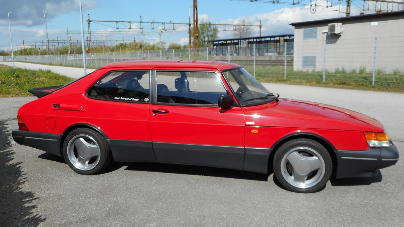

ude på gaden står 1 stk #240 Imolarød 1998 alá "Classic"
På indkørsel så efter en lille "testrunde" en smuk #219 Talladegarød "Turbo S" 8)

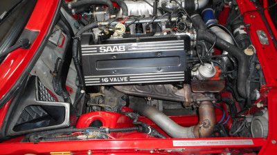

Kan hurtigt konstatere, at det er ikke en bil i org. stand der er tale om her.
3" udstødning fra JT incl. den berømte "Batteriböj:" samt nogle mærkelige -
blå slangestumper på trykrør :?

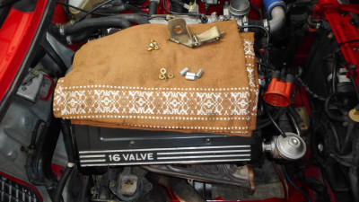

Startede som det aller første, med at se efter om der nu også skulle ske det samme for min del med resten af møtrikker etc etc -
er jo sådan her det helst skal se ud:
De gav da også fint op en efter en, så det var bare med at komme videre, aftapning af vand etc etc :)

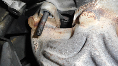

Billedet her forklare bedst, hvorfor man bør demontere ophæng.

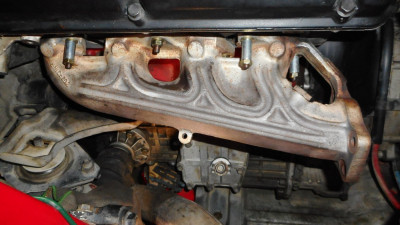

Pindbolt i topstykke, er så lange at manifold ikke kan komme "forbi/ned" ellers:

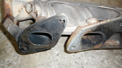

Manifold kom til sidst af, vi kom nu ind til sagens kerne, selve det som det hele drejede sig om:
Endnu et af disse job's, som viser hvor meget arbejde der skal til for at bytte en pakning -
en af dem til ikke særligt mange $$ :roll:

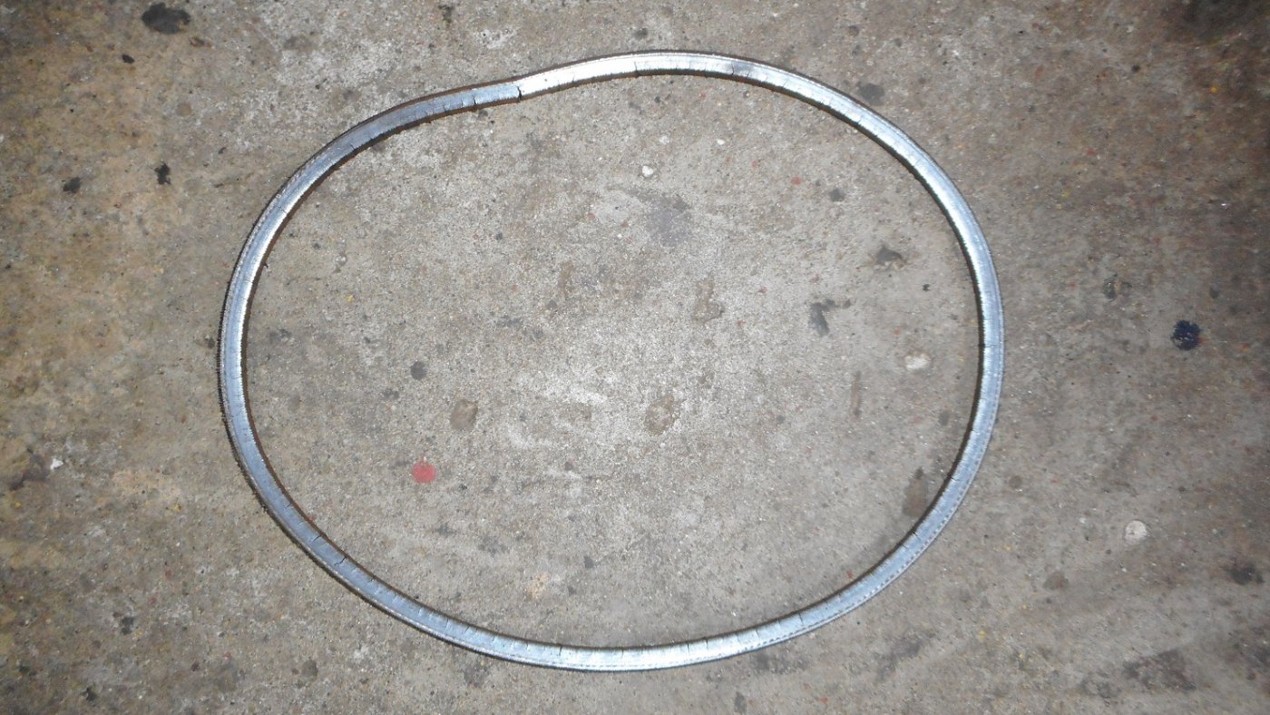

Nå men af kom den og "smukt" ser det heller ikke ud og igen -
jo den var god nok med lækage.
Man kan t o m se at pakningen heller ikke "holder sammen" længere :lol:
(Og nej, det er ikke en sprikke i cyl til højre, er rester af støbning og lys-skygge )
Når man ser på manifold så kan man blot konstatere at -
nogle af hestekrafterne er "sprunget fra" :mrgreen:
Dette her bliver helt sikkert et problem der dukker op mere og mere i fremtiden:
Men til alt held, så havde denne manifold -
ikke lagt til sig den dumme ting med "småsprikker" :)
Og her finder man så resten af pakningen:

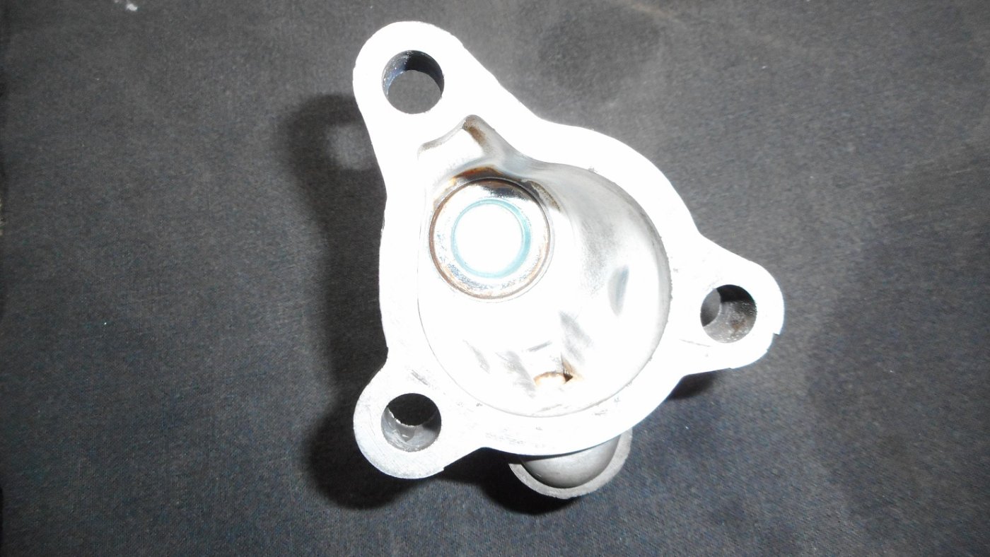

Tøsen havde motorvarmer monteret, og med manifold demonteret, kunne jeg så se -
at det var begyndt at dryppe fra den, pakningen her var "syndebukken"
Ejer bestemte sig så for at det hele skulle demonteres, resten at delene til den -
fandtes alligevel ikke.
Jeg havde på det tidspunkt en masse af de der små "huse" på lager -
så det var jo endelig bare 3 skruer og så var det "nede" for regning, men .......
Hvorfor da ikke for sjov skyld, efter så lang tid -
se om det kunne demonteres :D
Eftersom det nu ikke skulle bruges igen -
så så gik demonteringen s'følge helt uden problem :lol:

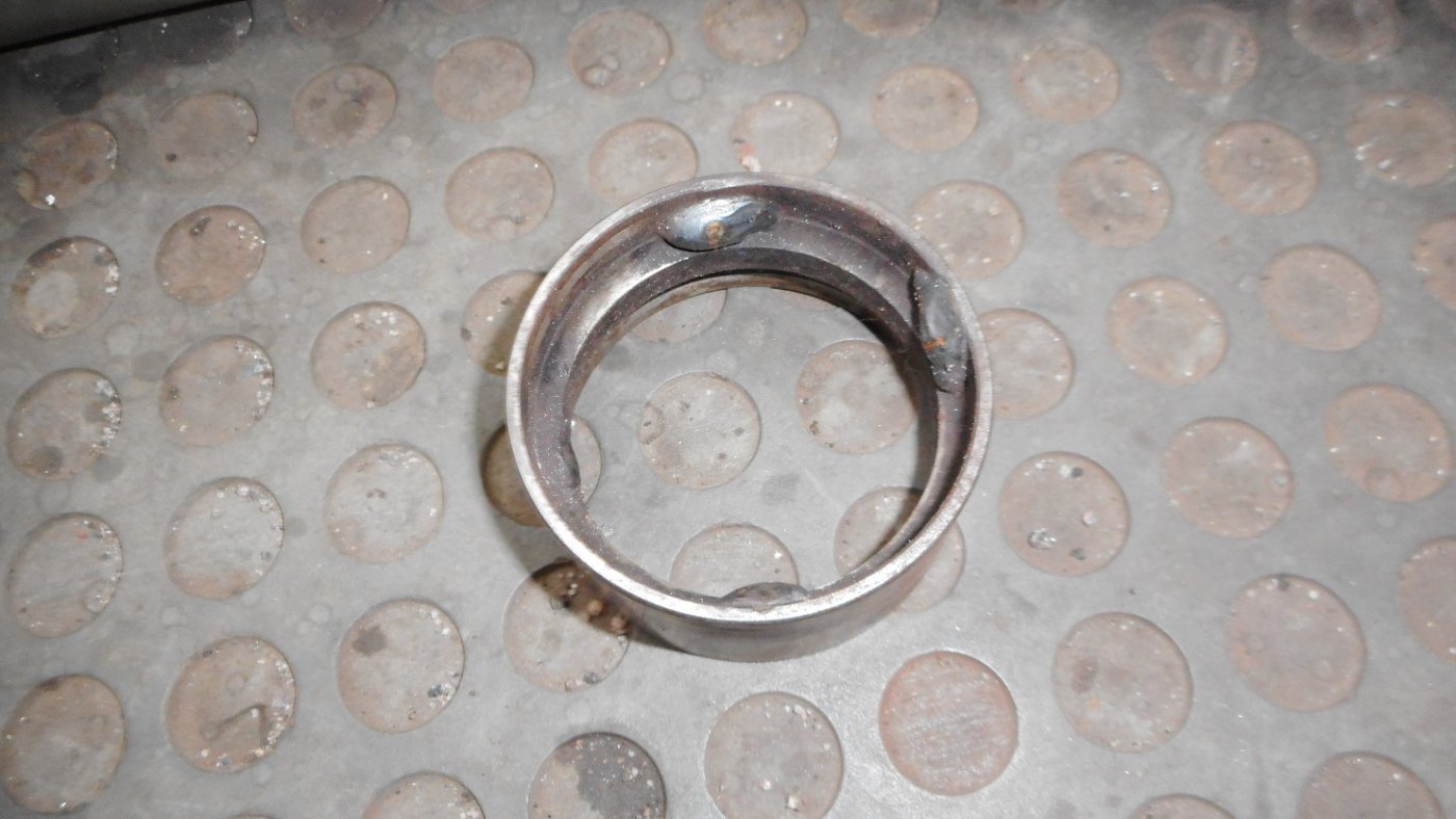

De sørgelige rester fra manifold, hvor der også var en "mystisk" rørhylse :roll:
Nå men, det skal så lige byttes ud med dette her 8)

Til det lille "hus" har vi sådan en fin omgang her:
Eftersom der ikke var noget galt med det org hus, ja så få det da lov til at komme tilbage igen.
Jeg blev imponeret over hvor rent det var på bagsiden, har ikke rørt det der :shock:
tyder på der er blevet taget godt hånd om kølersystemet på tøsen 8)
De fleste ting og sager, de er til for at bruges -
så derfor sidder "huset" atter på sin plads :D

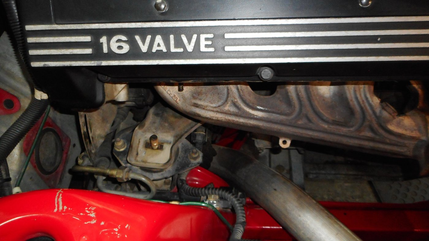

"Hvorfor har han allerede monteret motorophæng på plads, nu kommer manifold jo ikke på :!: :?: "
Men det skyldes at, det var fyraften da dette billedet blev taget.
Jeg havde ikke lyst med at "pakken" ikke stod stabil/sikkert eller korrekt under natten -
så det var bedre for nattesøvnen lige bruge 5 min her på det :)

Jeg har jo som oftest, altid mit kamera med mig -
og denne gang var da heller ikke nogen undtagelse :wink:
Så det er altså herfra billedet stammer med "de der fejl" :)
Sådan en Turbo S er lidt af en "sjælden fugl" i dag:
Husker det som at årgang 1991 var den sidste omgang -
hvor der blev solgt fint ud af dem fra ny af:
Årgang 1992 blev der derimod kun solgt 14 Stk :roll:
Og den sidste årgang 1993 blev det "endast" til små 4 stk -
hvoraf 1 var i sort og boede kun 10 min fra mig af :P
Som årgang 1993 var en Turbo S "gammel" og oppe mod den "nye" 9000 Aero -
men smuk er hun 🥰
Og byder på et superdejlig "Cocpit":
En sidste "check" af maskinrummet
Og så kan man godt ringe efter "Husse" :wink:
