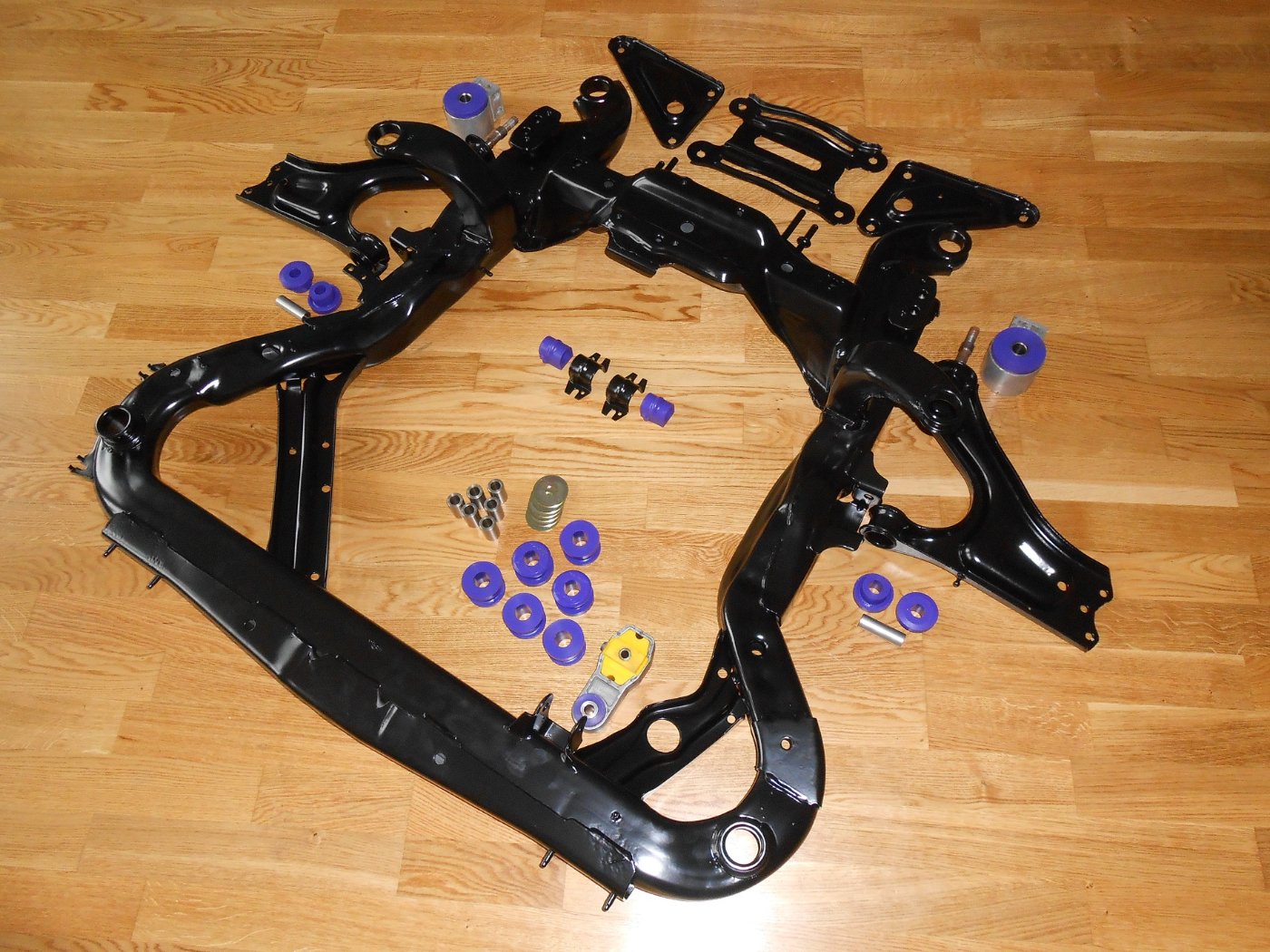

Jeg havde selv engang forbroen nede på min gamle "Missy" (9-5 A60) dog var det ikke p g a kobling -
men p g a al for meget overfladerust.
Fik det hele blæstret og pulvermalet samt skiftede 100% til Powerflex.... :ugeek

Regin skrev:
19. sep 2025, 12:18
Ja "motoråg" er et klart "must"... :)
Tak for svaret, det havde jeg gerne have gjort for at forbedre bilen under til og stoppe for mere rust men det er der ikke riktigt ekonomi og tid til.
Hvordan reagerer bilen anderledes efter alle powerflex bøsningerne?
Saab 9-5 2.3t my 1999 stage 1 TD04 15T 270 HK
Jo det blev som forskellen mellem dag og nat... :D
Al respons i hele bilen/fortøj blev så meget mere "direkte" til det absolutte bedre -
m a o, hver en krone værd.... :) ... 8)
