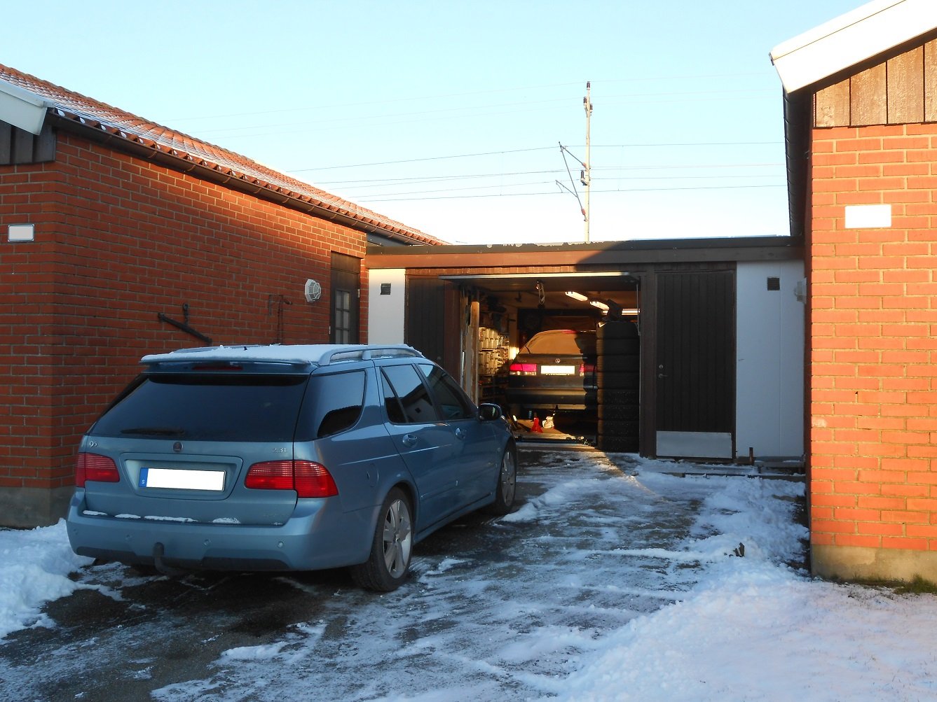

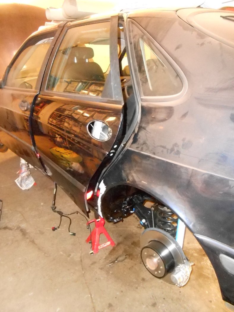

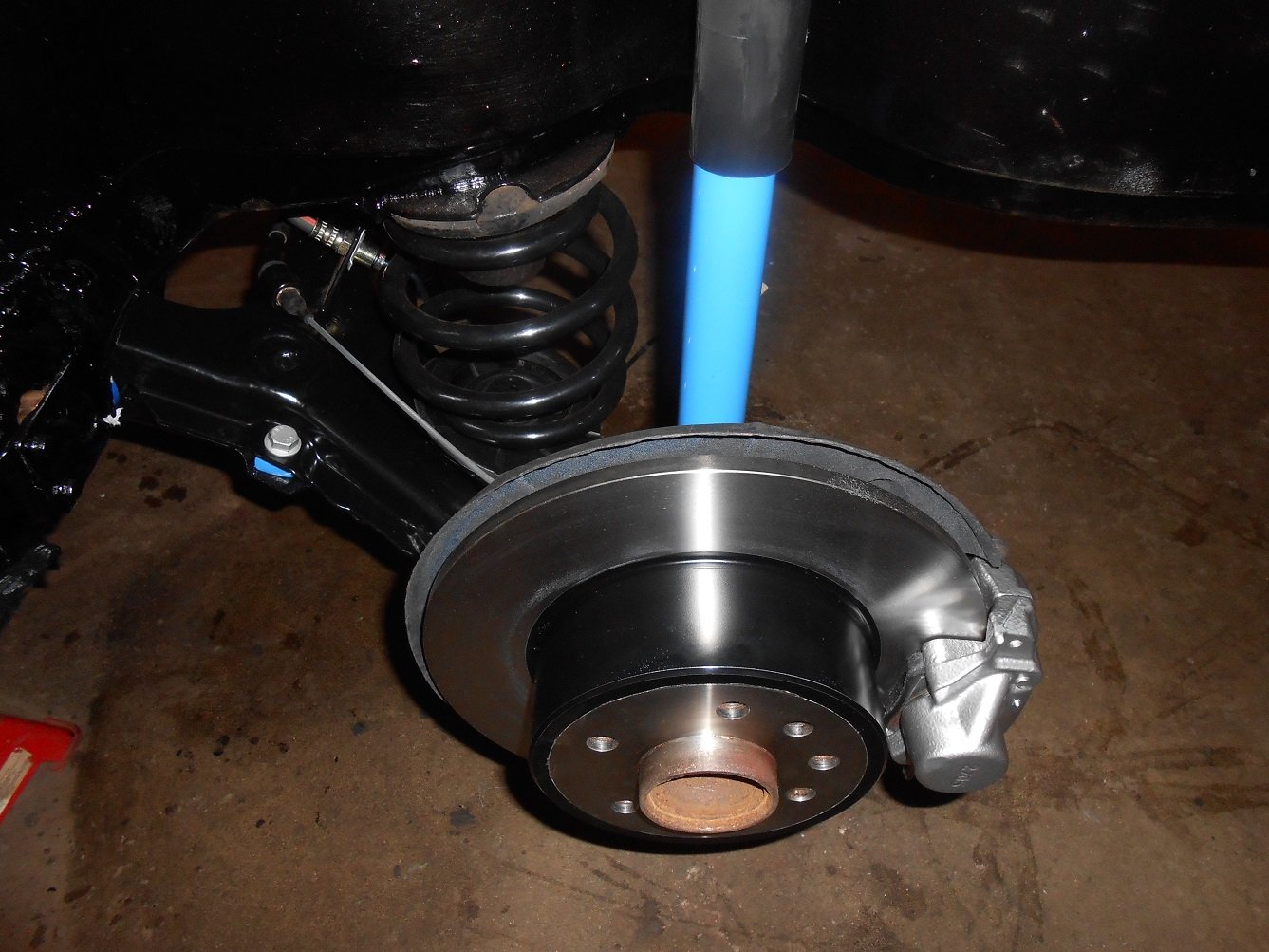

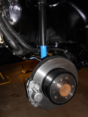

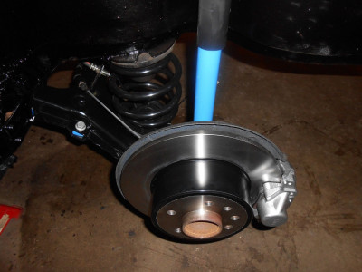

20 Jan 2016 -
den dag havde vi sne
Den dag var det rimligt koldt
Men det var også en dag med fin sol -
en sol som gjorde dagen lidt bedre, lidt mere varm.
Det var også den dag -

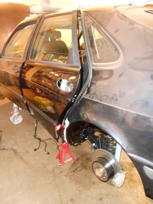

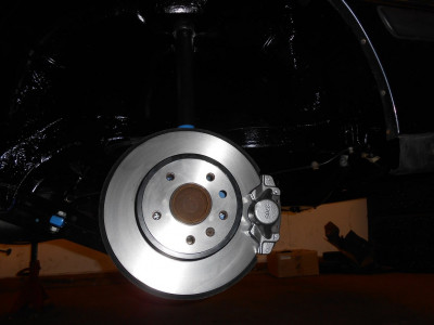

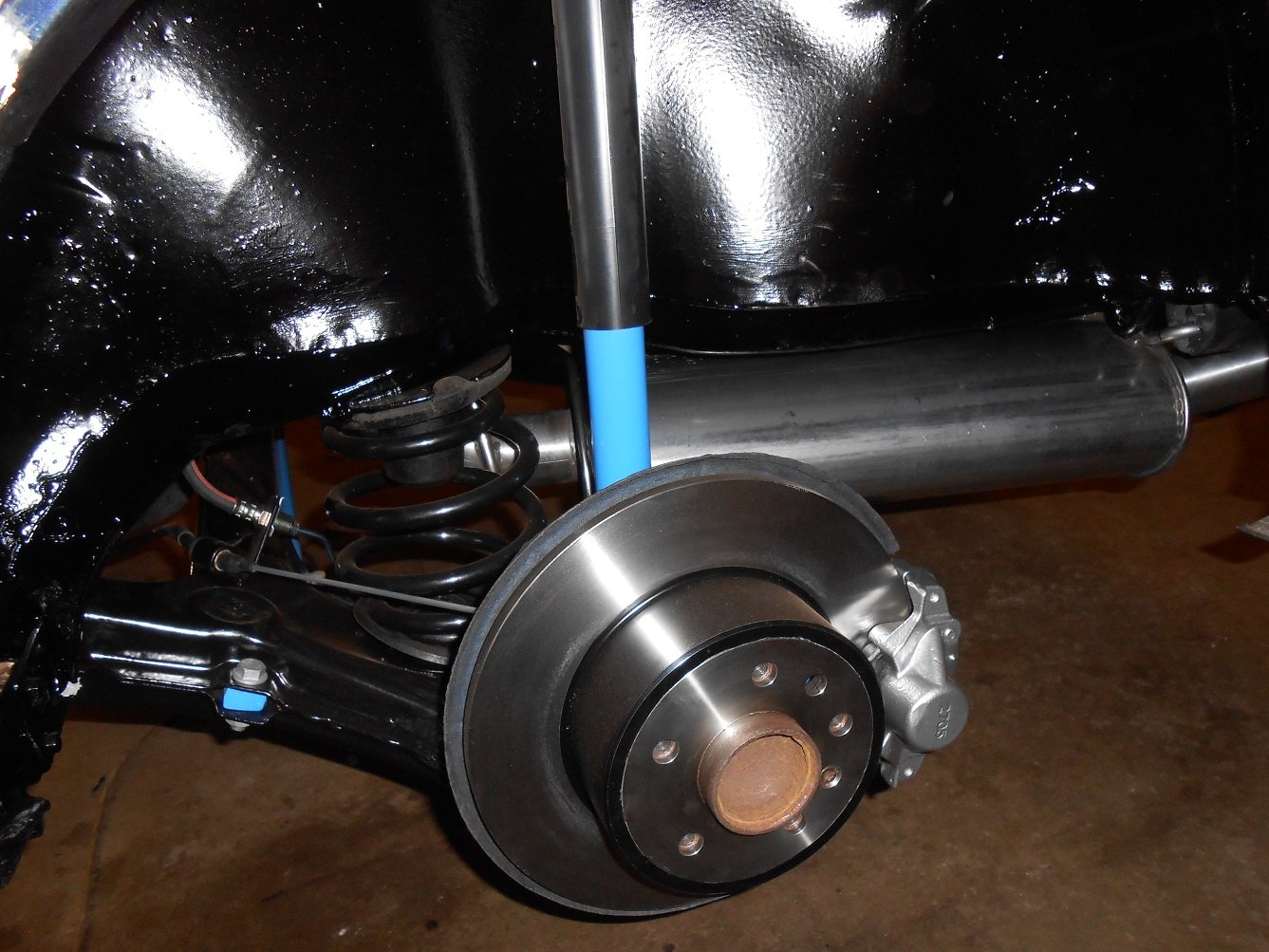

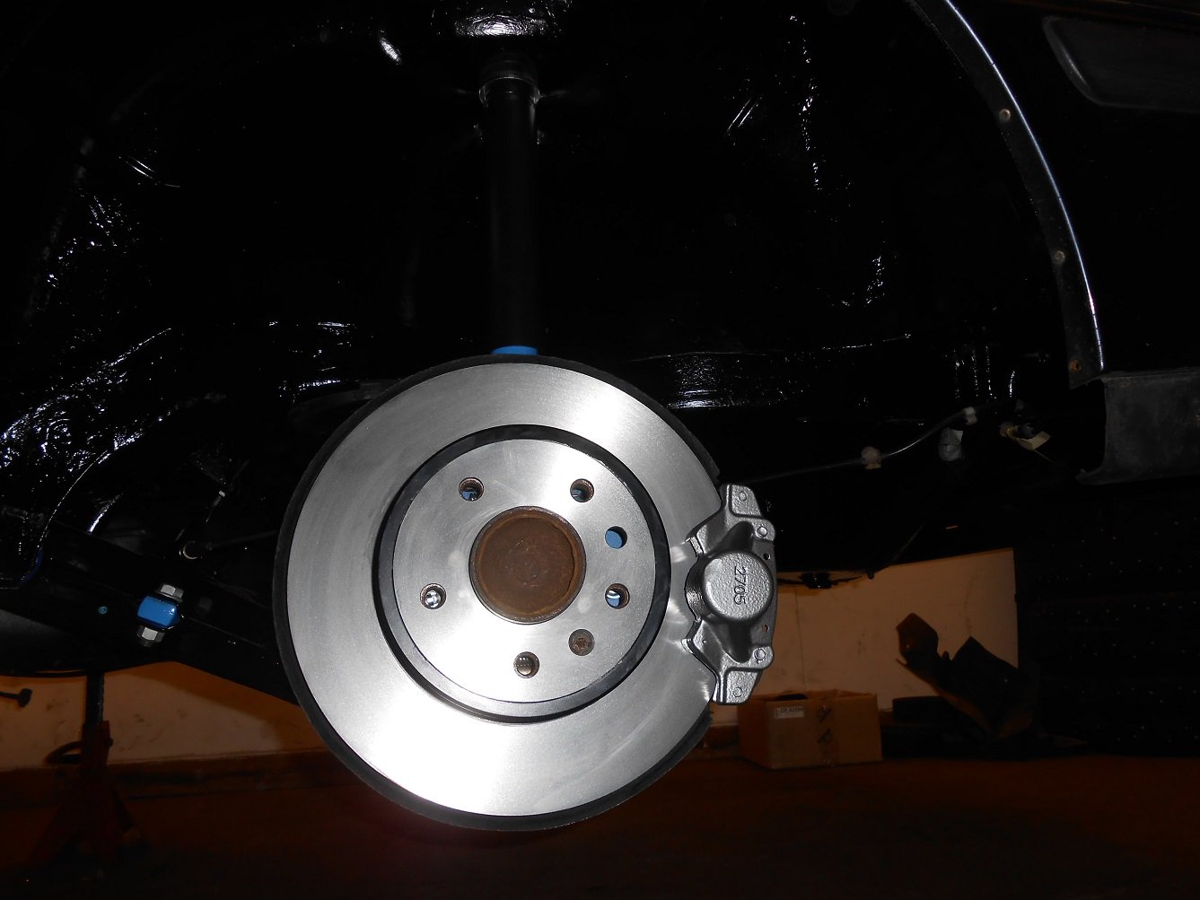

hvor Amy skulle have sit bagtøj tilbage på plads igen

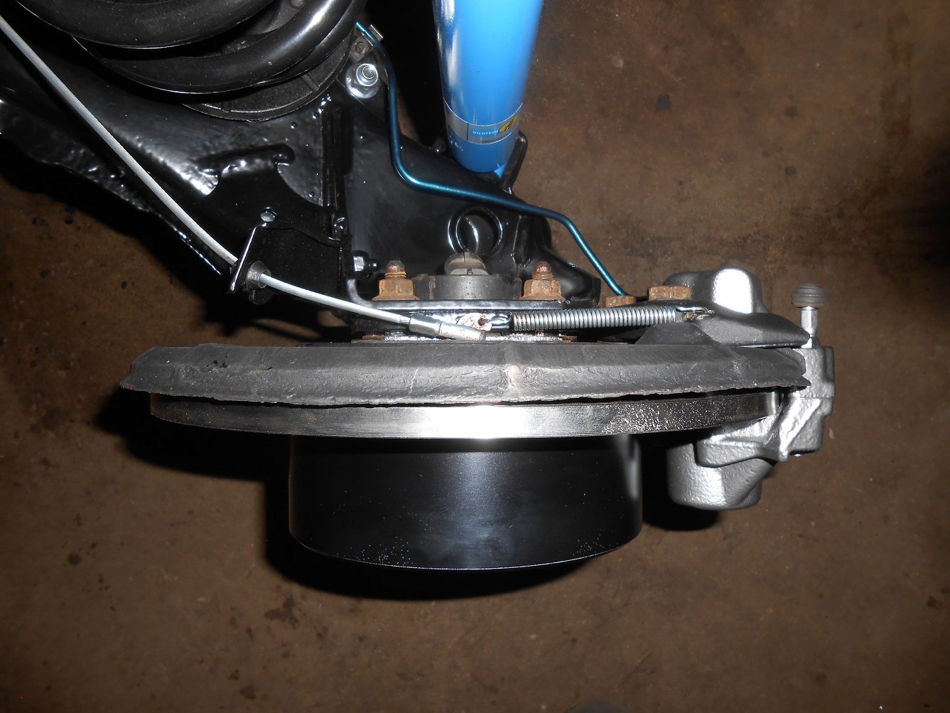

Og her er vi fint på G

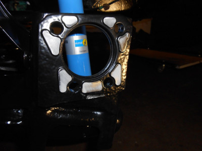

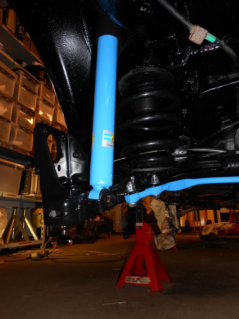

Som det ser ud lige i det første undertil:
Endnu sidder det meste "løst":
Der er meget vi skal have på/op før det hele skal "trækkes til" -
vi skal også have "rene" overflader: Til de nye bremser
Som også have helt nye bremseskiver på:
Lige min stil

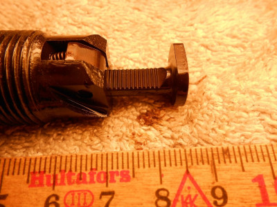

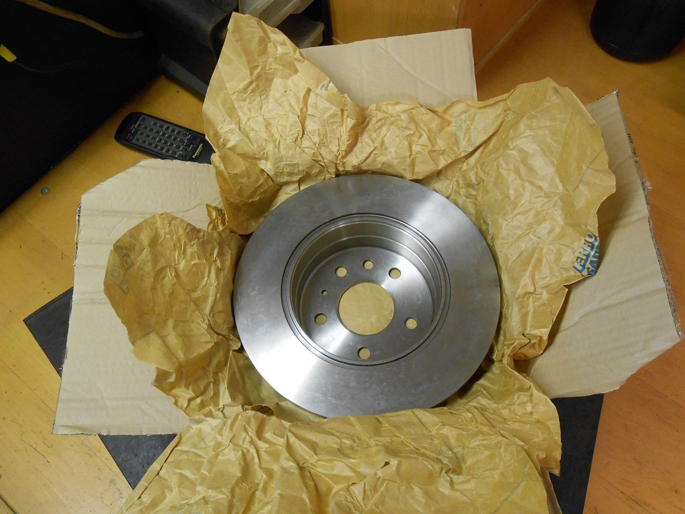

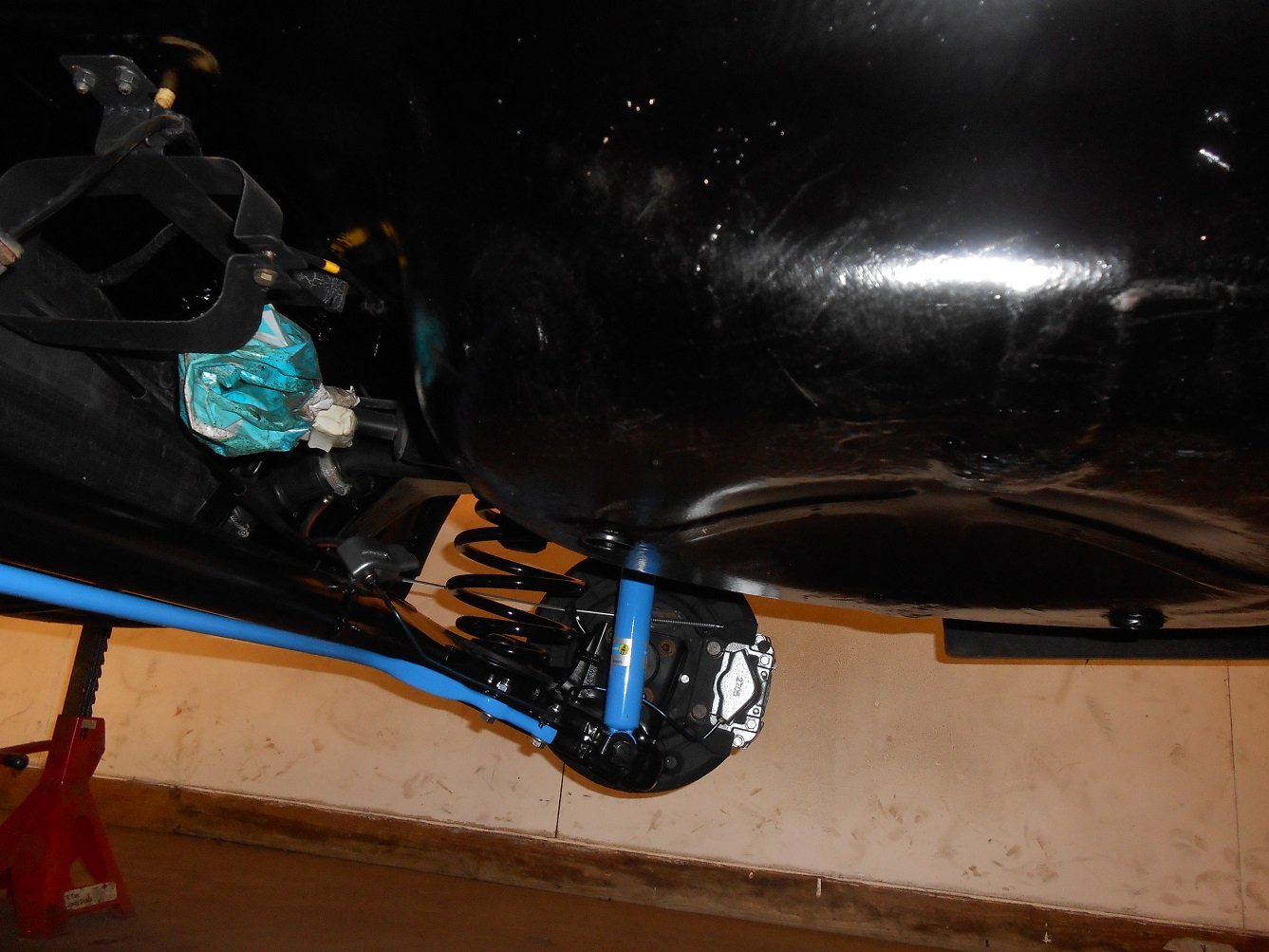

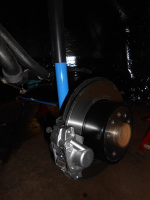

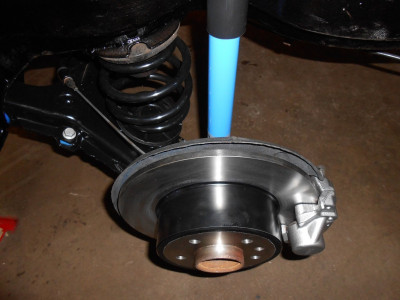

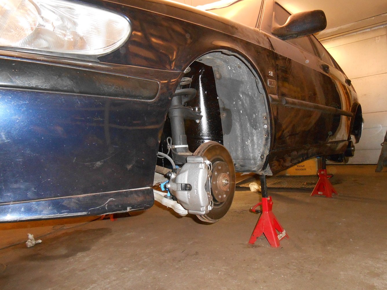

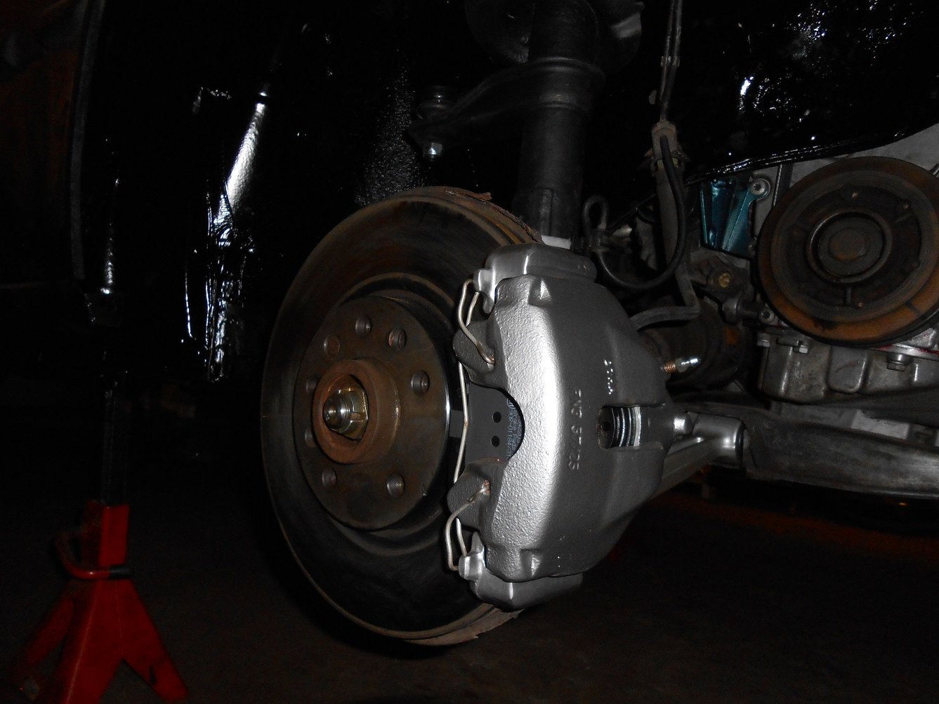

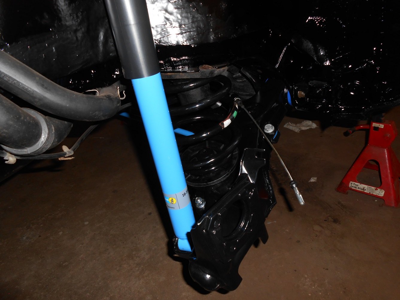

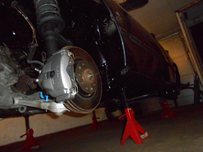

Men bremseskiver x2 på plads:
Samt en håndbremse der er monteret -
og grundjusteret
Så begynder det at ligne noget
Næste bliver at få bremseklodser -
og det hydrauliske på plads: Men men, før det -

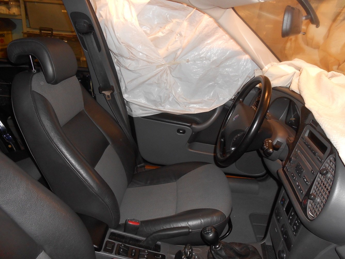

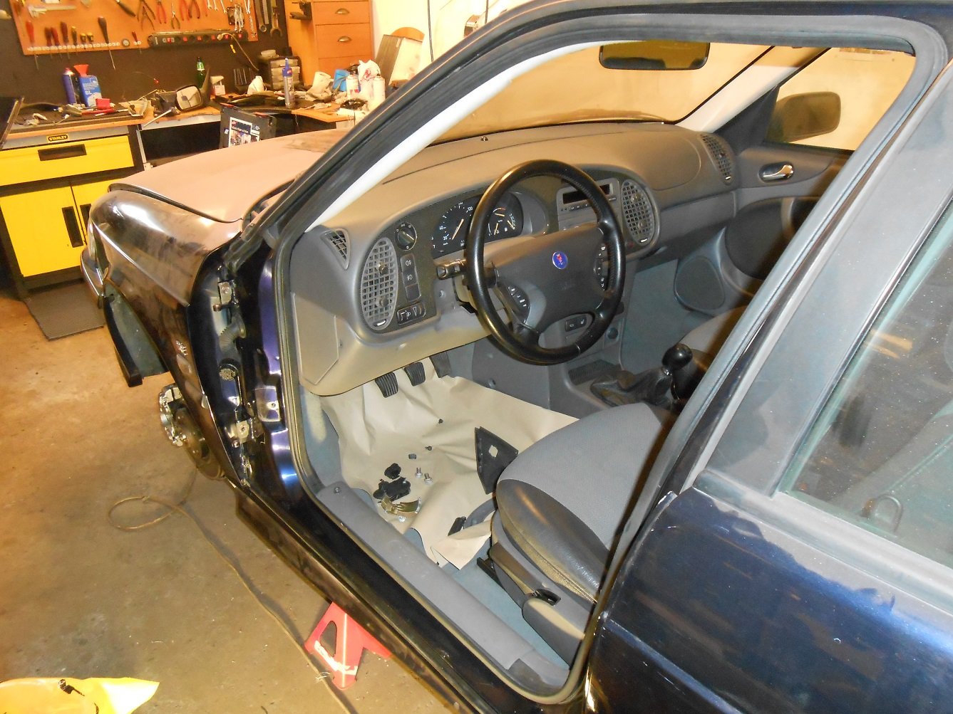

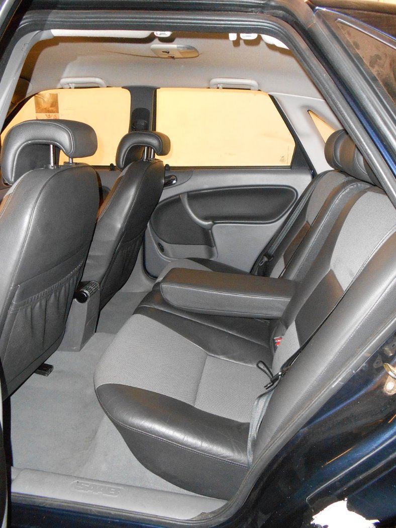

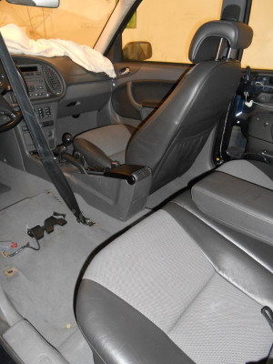

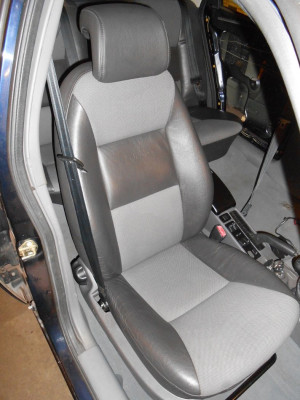

så kom der sørme lige et sæde tilbage: Langsomt, men sikkert: Så begynder man at genkende stuen igen
og grundjusteret

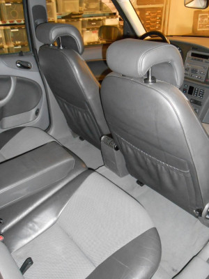

- Esbenw
Det er imponerende flot arbejde det du laver, din detalje grad er noget misundelsesværdig
Og øv jeg savner min gamle saab, men den havde nået en alder og stand hvor jeg ikke kunne være med længere. Trist at tænke på at min "nye" er 11-12 år gammel og runder snart 200kkm

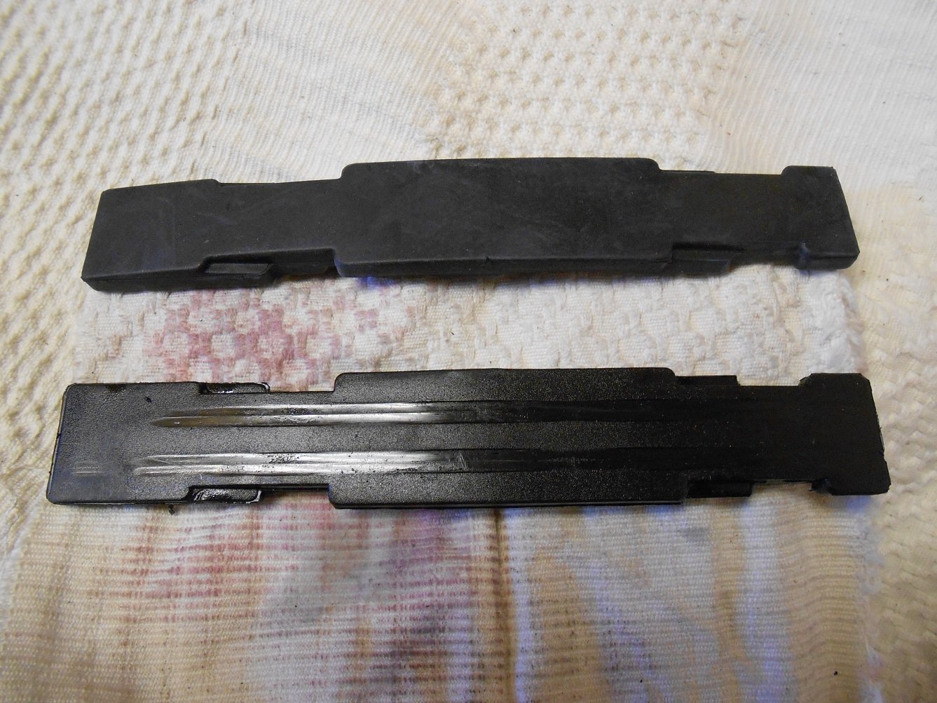

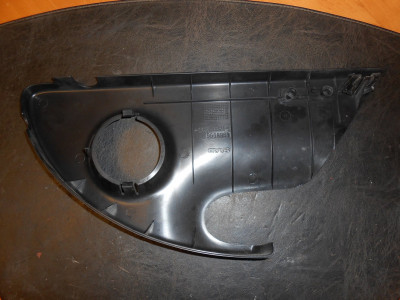

Hvad er de sorte plastik ting under sædet?, Du skulle næsten se om du kunne finde nogle jubii sæder, de er bare for fede! Læderet er en fantastisk kvalitet og så Saabs fly logo stemplet i ryggen, mums, de var for fede de sæder.
- plankan
- SUPER EXTREME SAAB NET EXTREMIST
er bare et bevis på man "ikke har et liv"

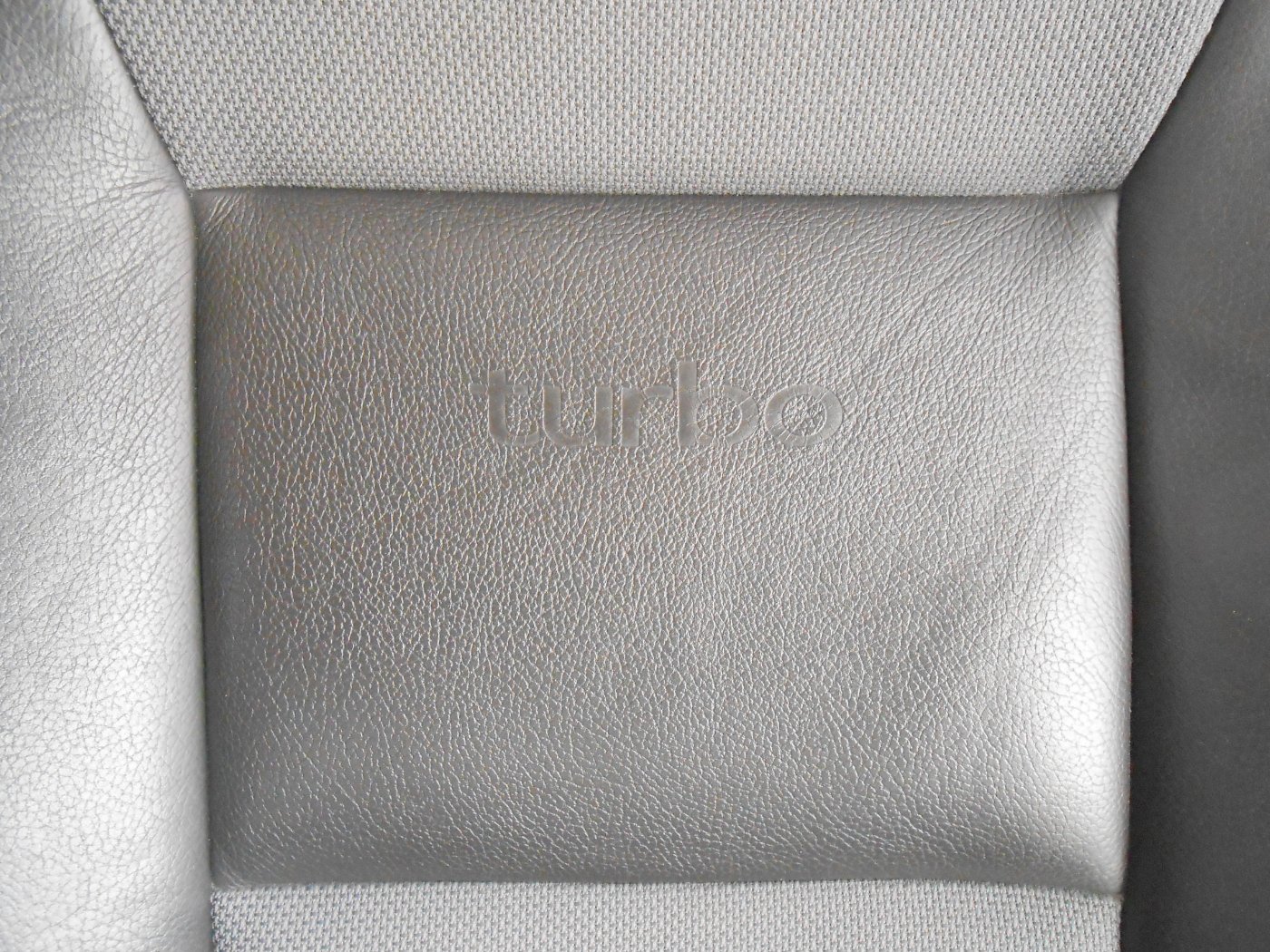

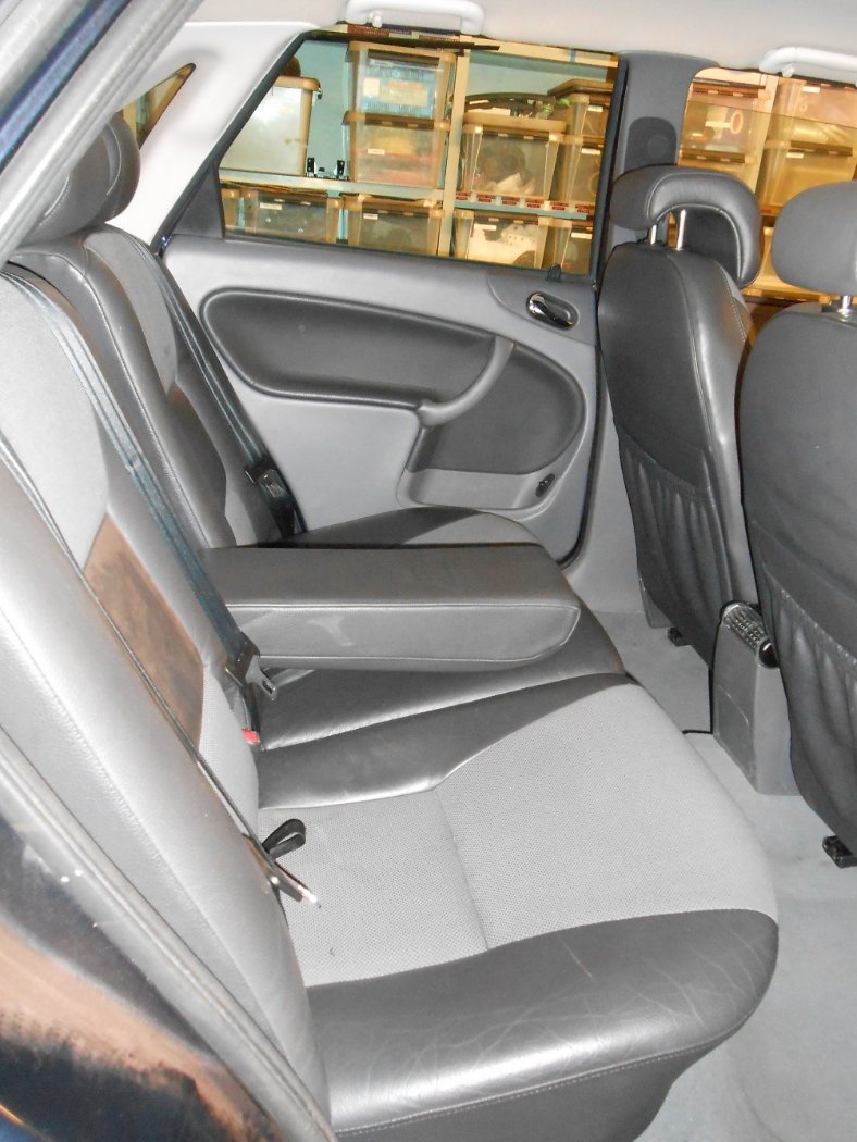

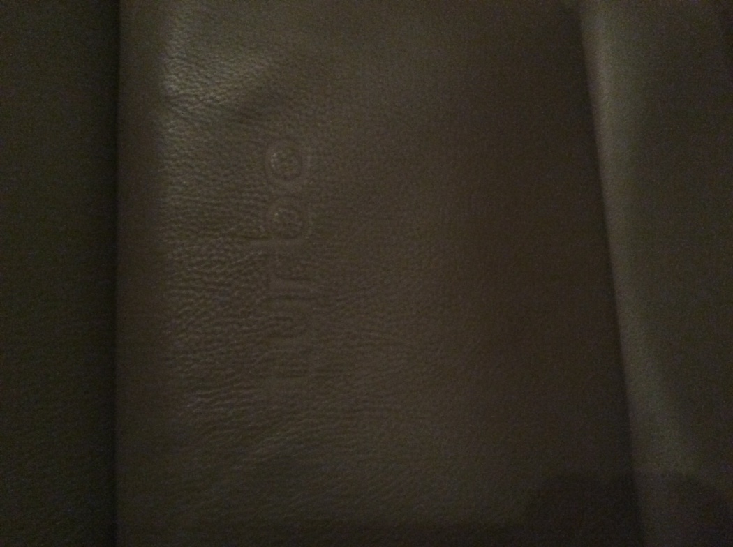

just disse stole er spec til vores "Sport Edition" de er med Turbo logo i ryggen:
Det behøver du ikke at blive -
Det kan stadievæk lade sig gøre at finde fine ex herover hvis man vil
Er det muligvis gulv ventilationen du tænker på
Nu har vi ikke denne "jubii" på samme måde herover i det svenske -
- nemssaab
De danske 9-3 Jubii-modeller fra 2002 har også ‘turbo’- logo - det har min i hvert fald. Tog lige et billede med I-pad, så det er underbelyst. Beklager.
Sæderne er dog i fuldlæder - måske det er en kold fornøjelse at sætte sig på læder under den svenske vinter?
Mon ikke EsbenW i øvrigt tænker på de sæder, der blev brugt til 9000 A50 i 1997?

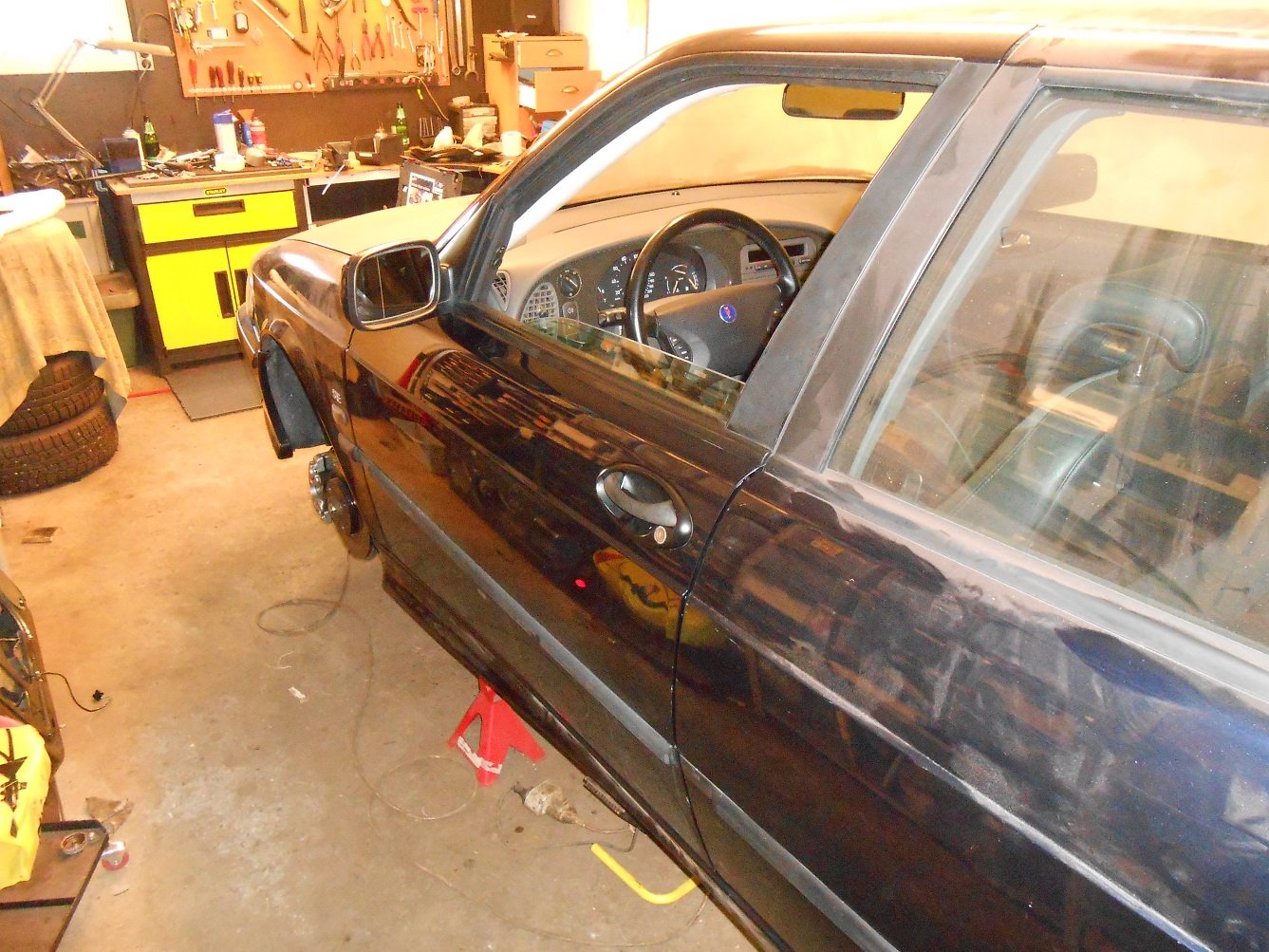

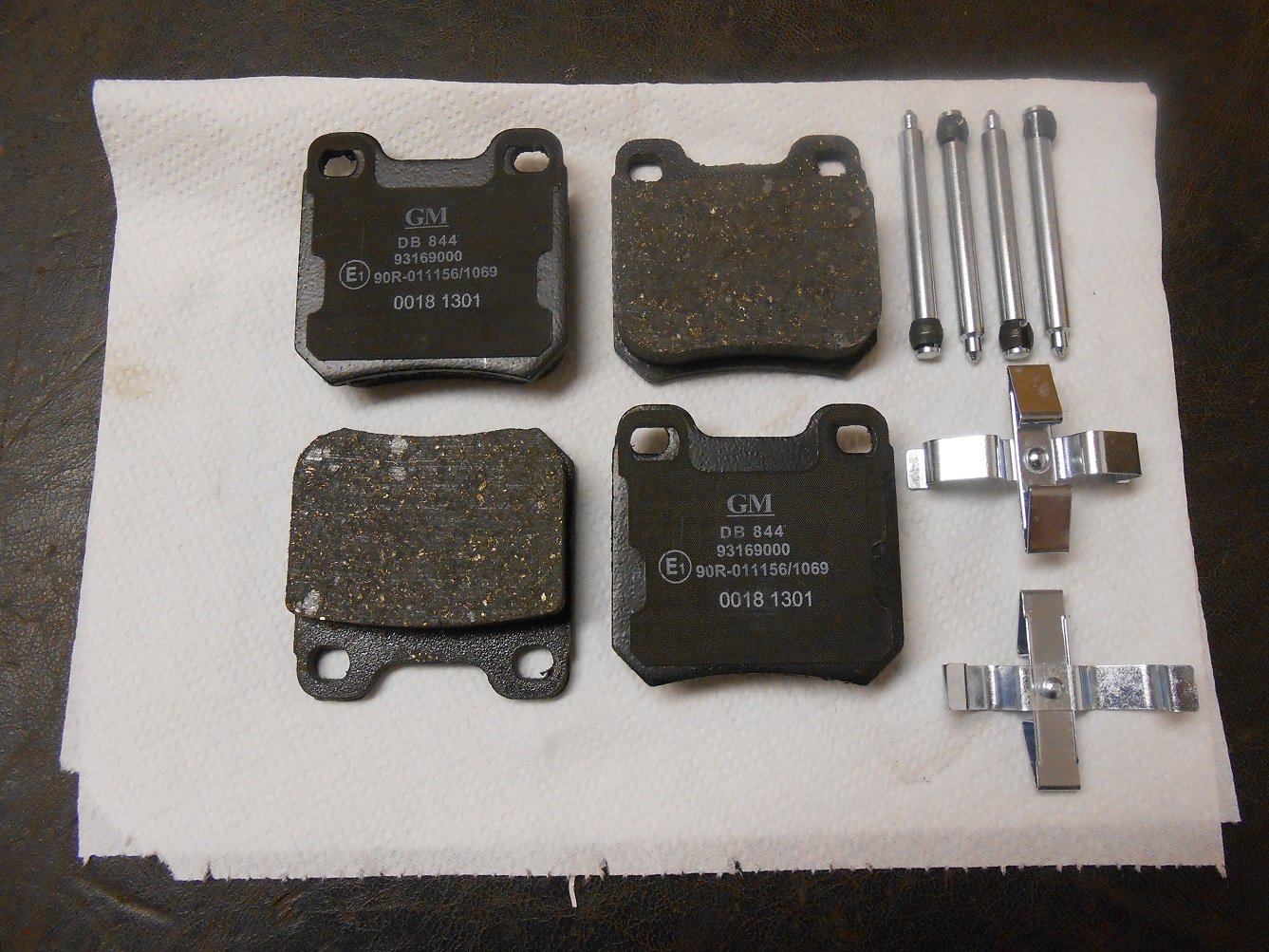

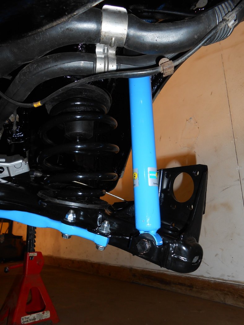

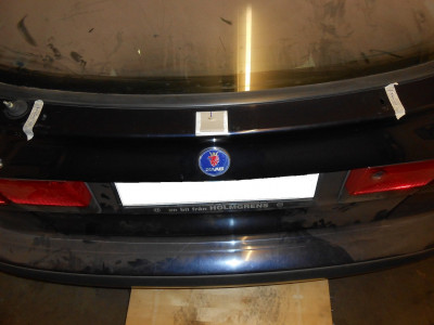

Bremseklodser på G
Med dem på plads -

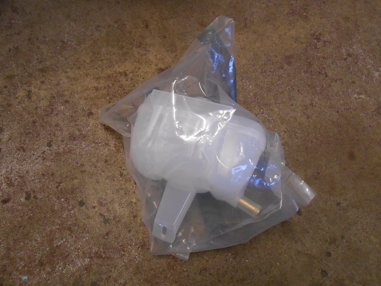

så tid til det "hydrauliske" d v s slanger og rør: Vi skal også have det elektriske til ABS på plads: Hvorfor ser det nu lige sådan ud her -

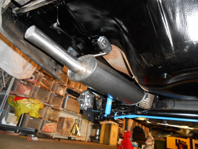

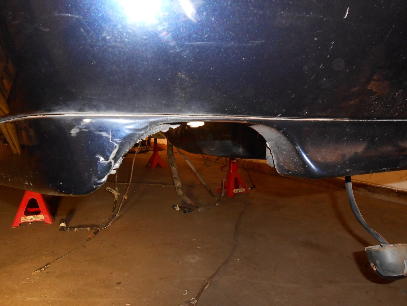

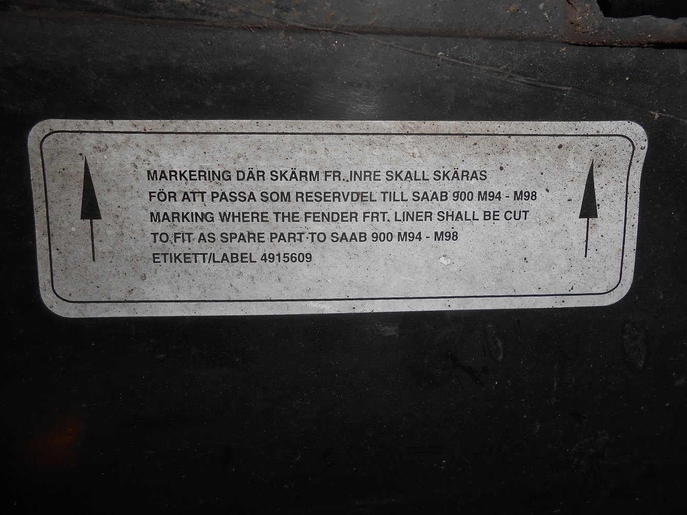

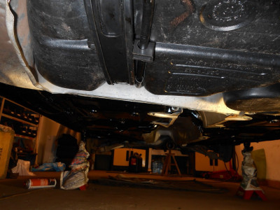

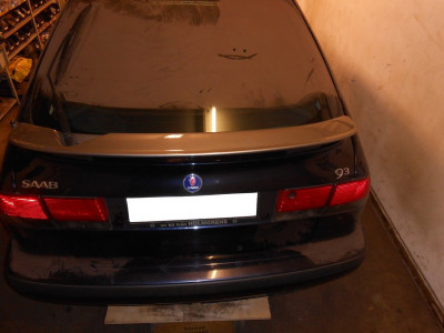

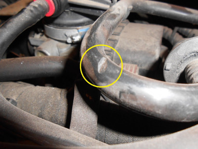

jo det er fordi jeg har demonteret den bagerste underste "kjole/skørte".
Tiden før Amy kom hertil, så der være sket noget med udstødning -
for man ser tydeligt der er skader her: Som om der er noget der "ligget imod" Og dette her ser alt andet end org ud
Men der er løsning på G med det

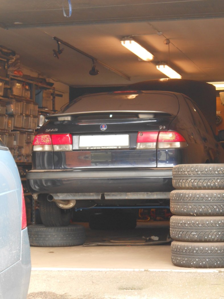

Ellers er vi så småt ved at være klar/færdig bagtil: Lidt sjovt man også kan se det blå inde/under bag til håndbremse
Det tager sig: Step: By step:

I har fuldstændig ret med Turbo mærket, det er bare mig der ikke kan huske
Jeg havde lige siddet og set på "Cego" din fine 9000 og så havde jeg lige rodet rundt i mærkerne, men selvfølgelig er det Turbo der stod på Jubi sæderne. Pudsigt at man ikke kunne få Jubi varianten i Sverige, men den hed måske bare noget andet?
I Virkeligheden minder de jo så egentlig meget om dine ud over de bare er læder over alt. Det er Selvfølgelig også en smagssag om man kan lide læder, nogle syntes det er både for koldt og varmt, jeg syntes det fungere super fint.
du har ret med luftdysser det havde jeg heller ikke opdaget min havde, man lære noget nyt hele tiden

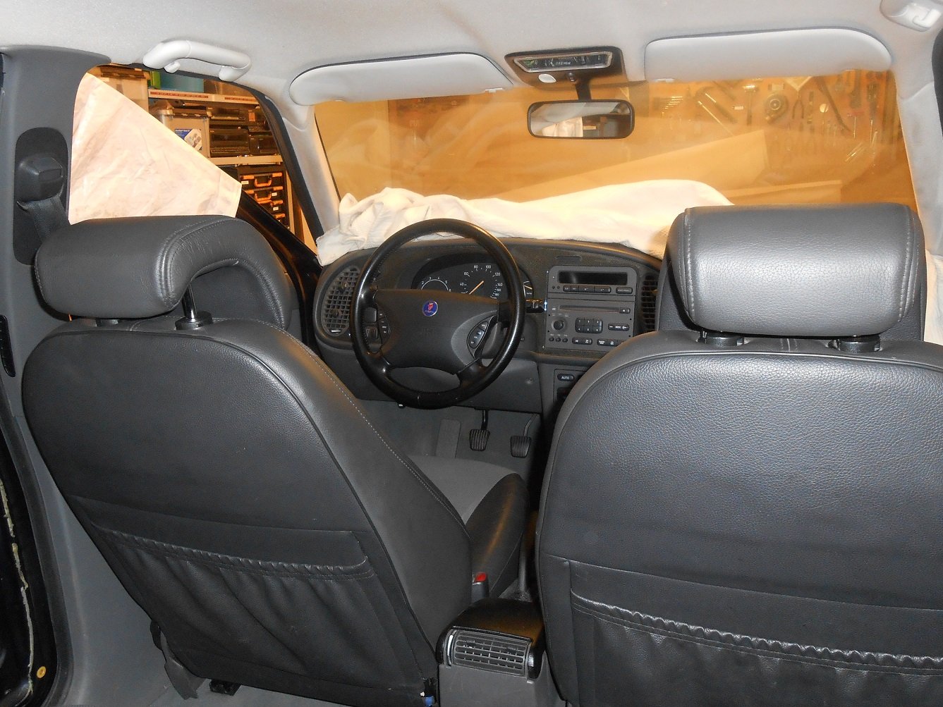

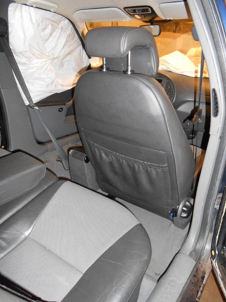

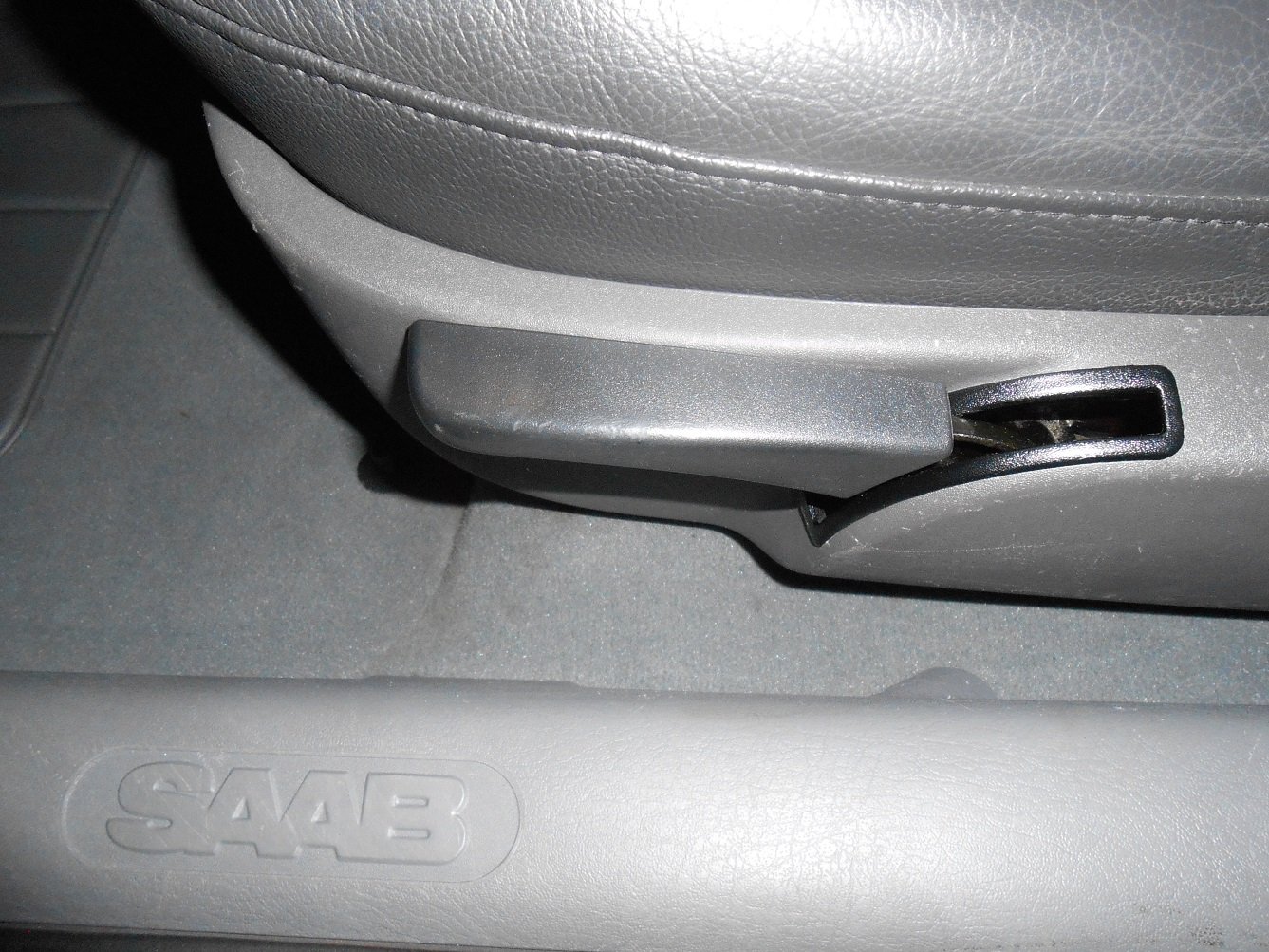

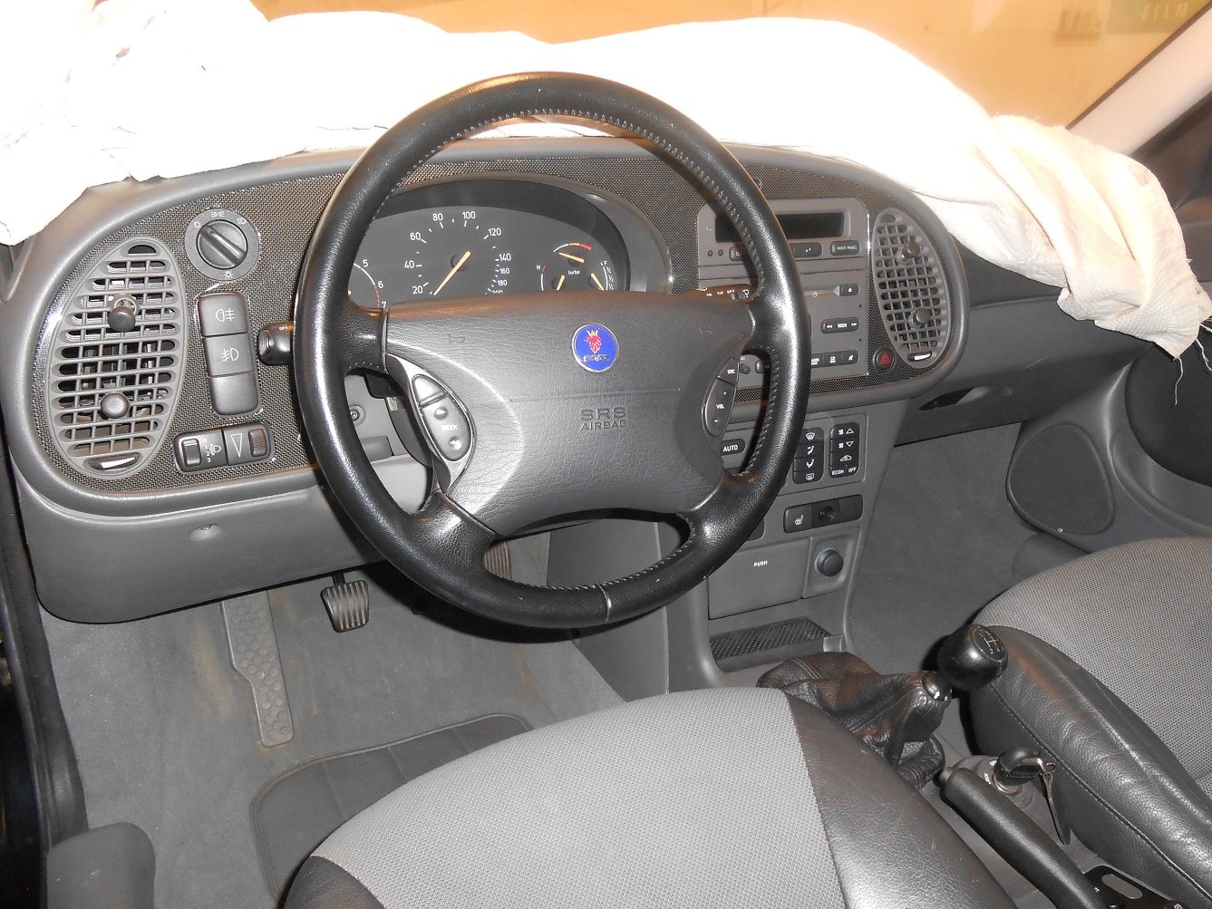

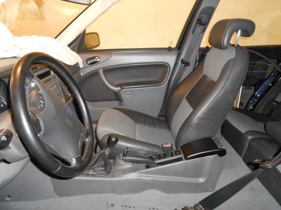

Og se på den, der kom den siste stol/siste sæde på plads igen
I bedste stil, ja så kunne jeg bare ikke lade være med at -
lege med sort farve:
Det er de små "detaljer" som gør det siges det. Så er vi så småt ved at have et komplet "cockpit" igen: Skal nok bliver helt oki når vi er klar/færdige: Et dejlig "udsigt" i en "Sport Edition" -
som trods "alder" holder sig med et fint "Carbonpanel"
Et som man ellers kun finder i Aero alá "Salomon Edition"
Det bliver bedre og bedre for hver gang det her

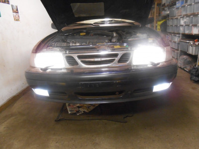

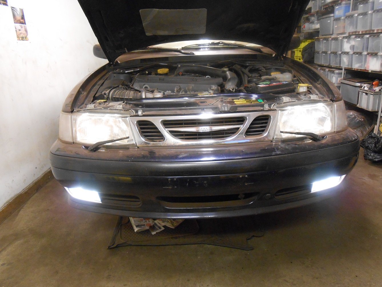

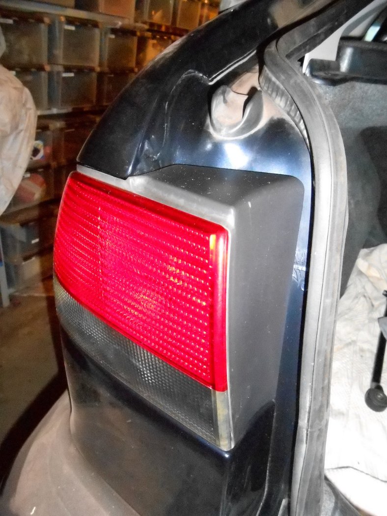

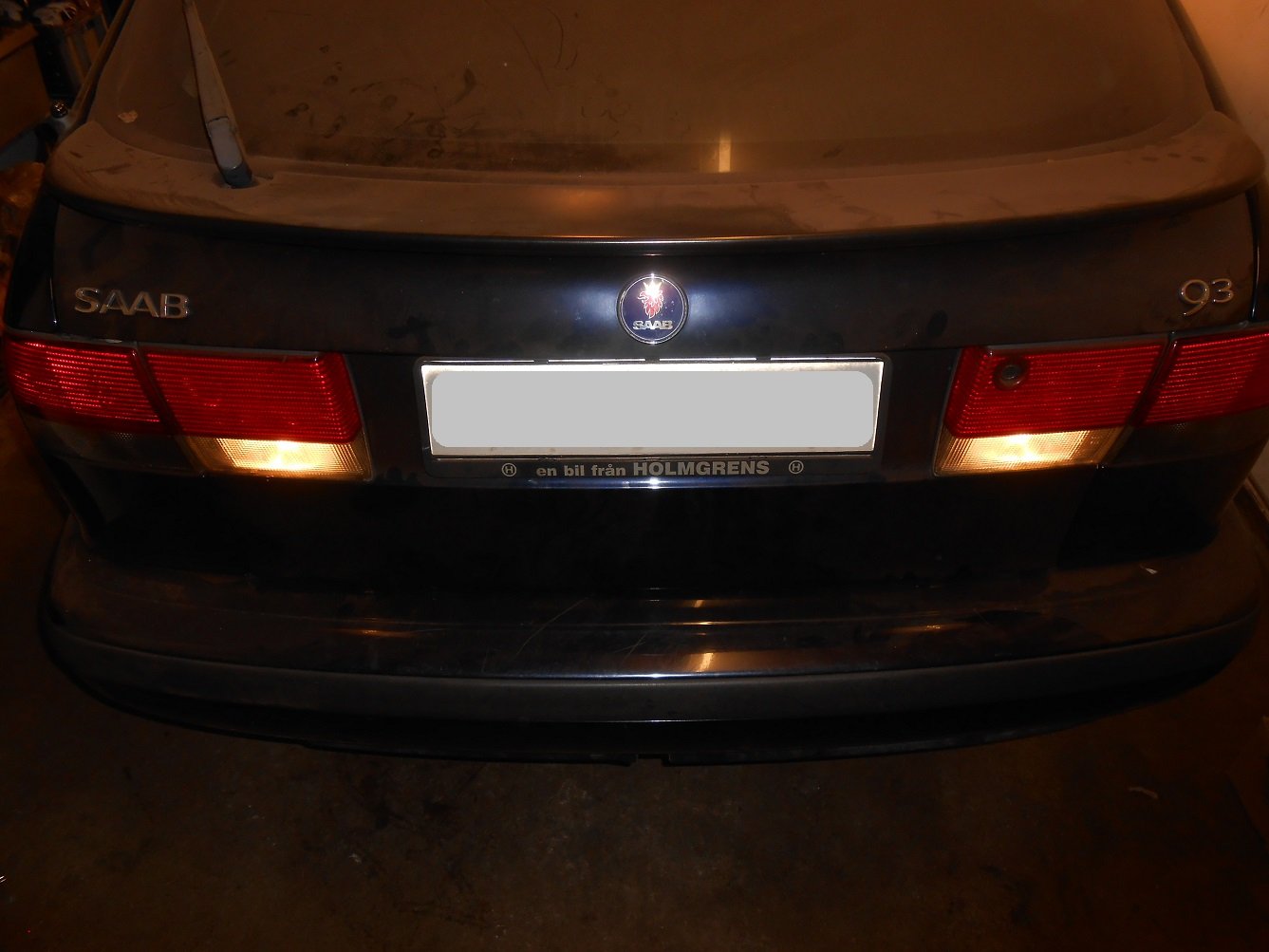

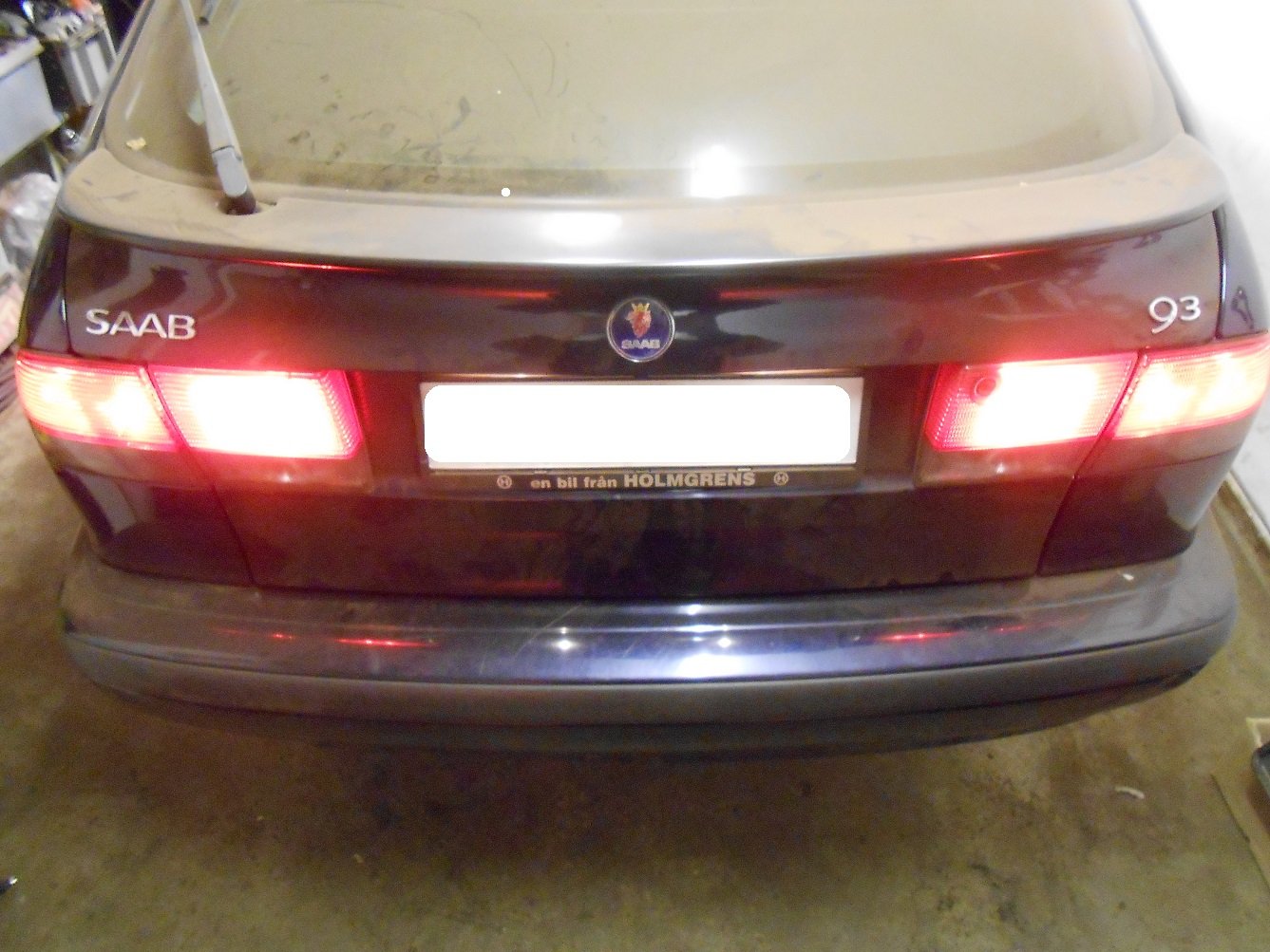

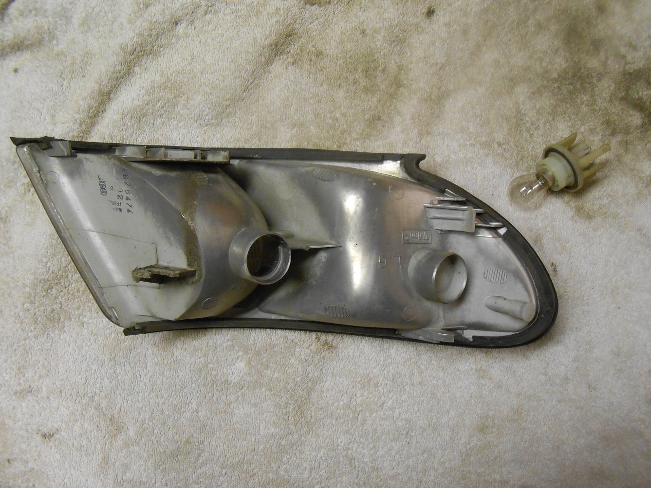

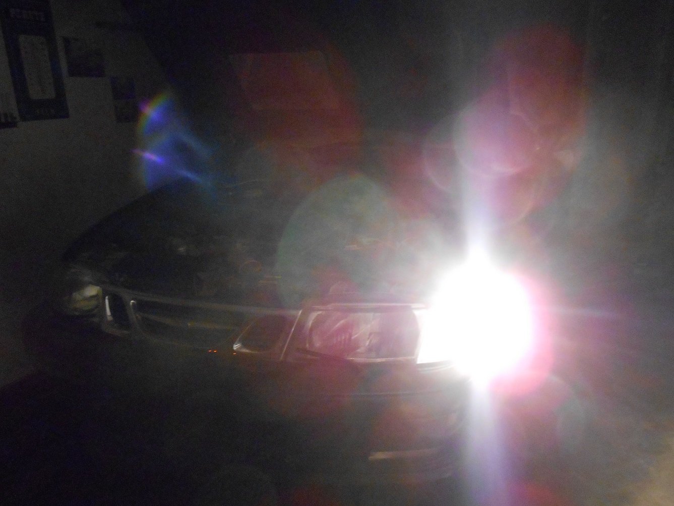

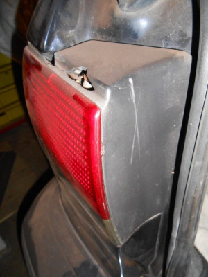

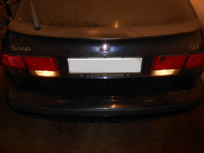

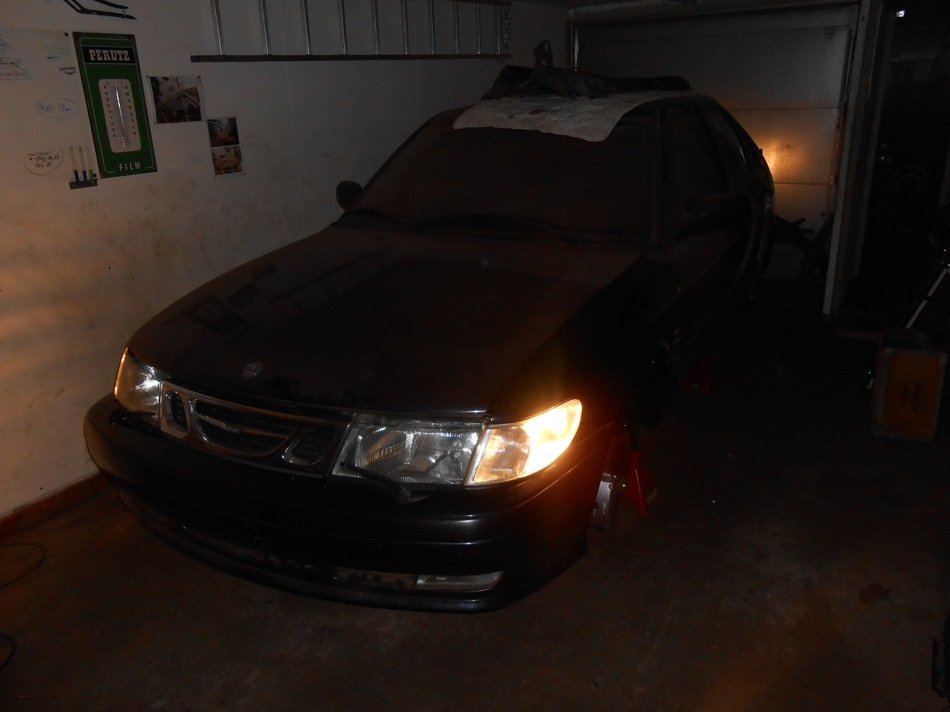

Vi går mod lysere tider

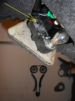

Der skulle også laves et "tjek" på belysningen -
vidste godt at kun den ene pære højre side til baklys ikke lyste.
Det skulle dog vise sig, at det var nok man "pillede lidt": Det "alm" lys bagtil, var der intet galt med:
Da jeg "pillede" med baklys, så lagde jeg mærke til -
at der manglede en pære der. Tågelys havde Amy kun i venstre side -
tænkte at hun vel var en af disse "moderne" biler med kun en af slagsen
Men, hvad nu hvis man alligevel monterer en pære der...........
Yes babe

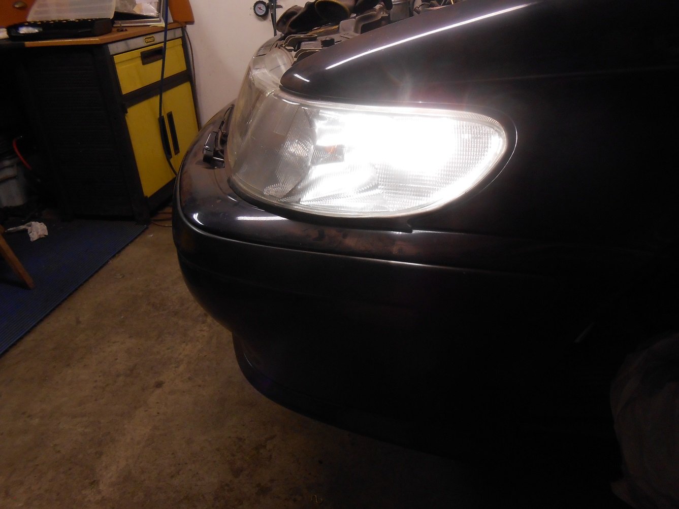

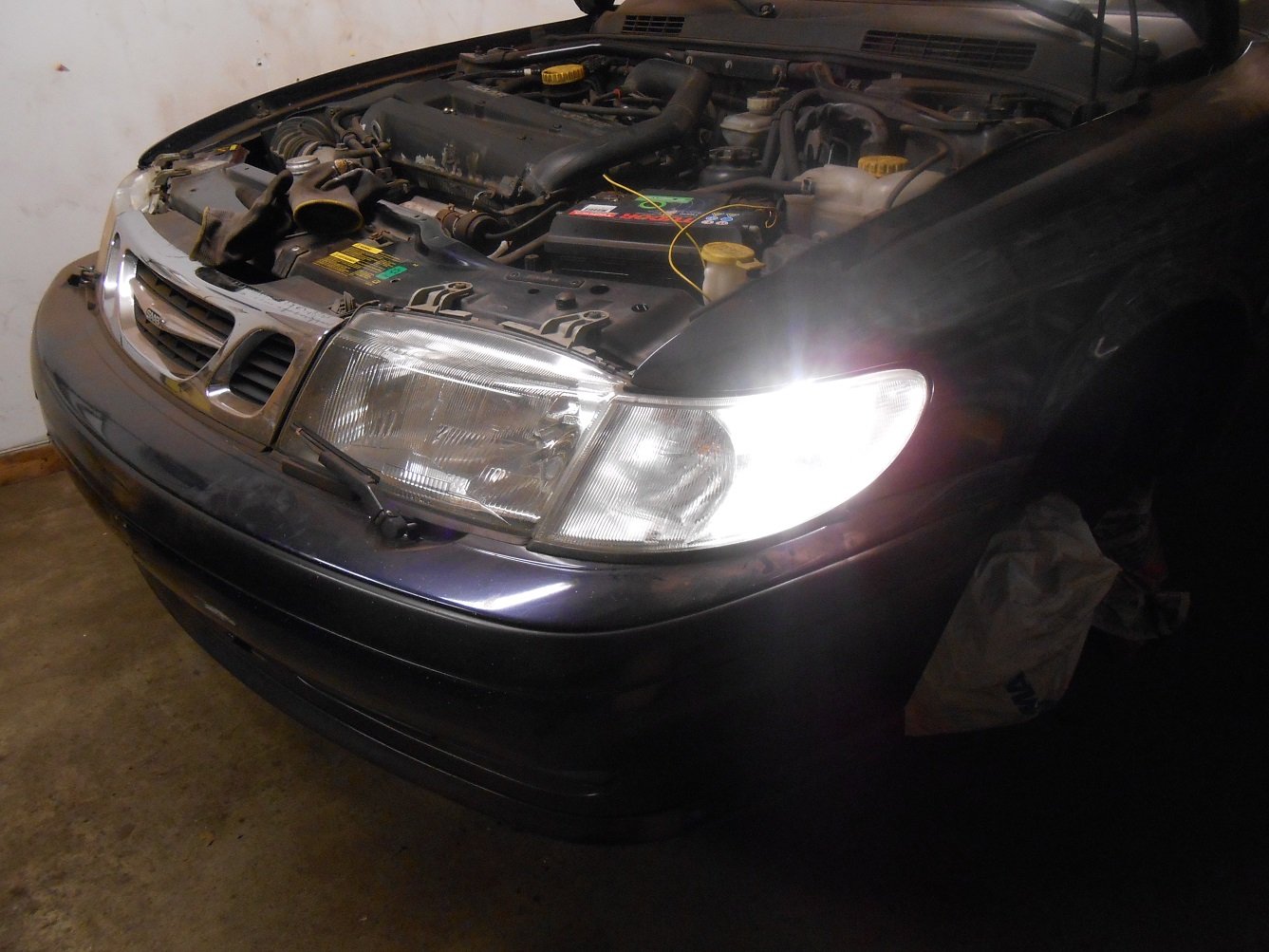

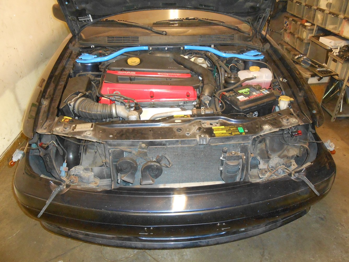

Så smutter vi op fortil -
her ser vi "park/pos" lys hvor tågelygterne også fungere sammen med: Men lige så hurtigt man tænder for det korte lys (halvljus) på svensker sprog
ja så slukker de: Det skal de helst også gøre -
det er nemlig forbudt at køre med kort lys/tågelygter sammen herover.
Men se så her -
hvad der sker når man tænder for det lange lys (helljus)
Ja så tænder tågelygterne igen.
Det er fra før min tid med OG 9-3 -
det er nemlig 1 indstilling ud af 3 man kan aktivere med Tech.2
Vi skal videre, for en Saab er ikke en Saab -
hvis den ikke har funktionen med lys der tænder fortil når bakgear lægged i

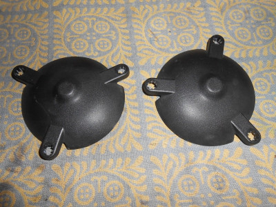

Så næste lille projekt i "projektet" bliver dette: Her er der plads nok -
tror det er noget som er forberedt til US bilerne
Men her første test, kun med strøm lånt fra batteri: Lyser godt op her
Lige sådan som man gerne vil have det

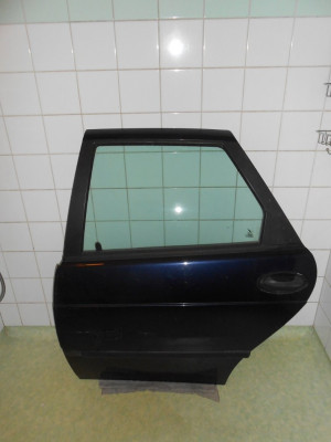

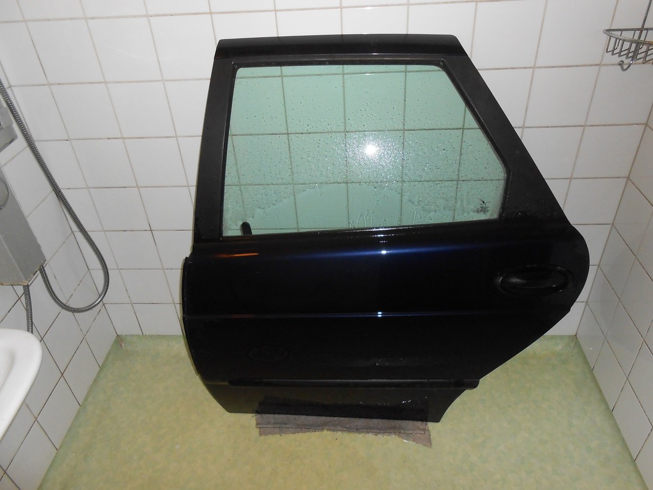

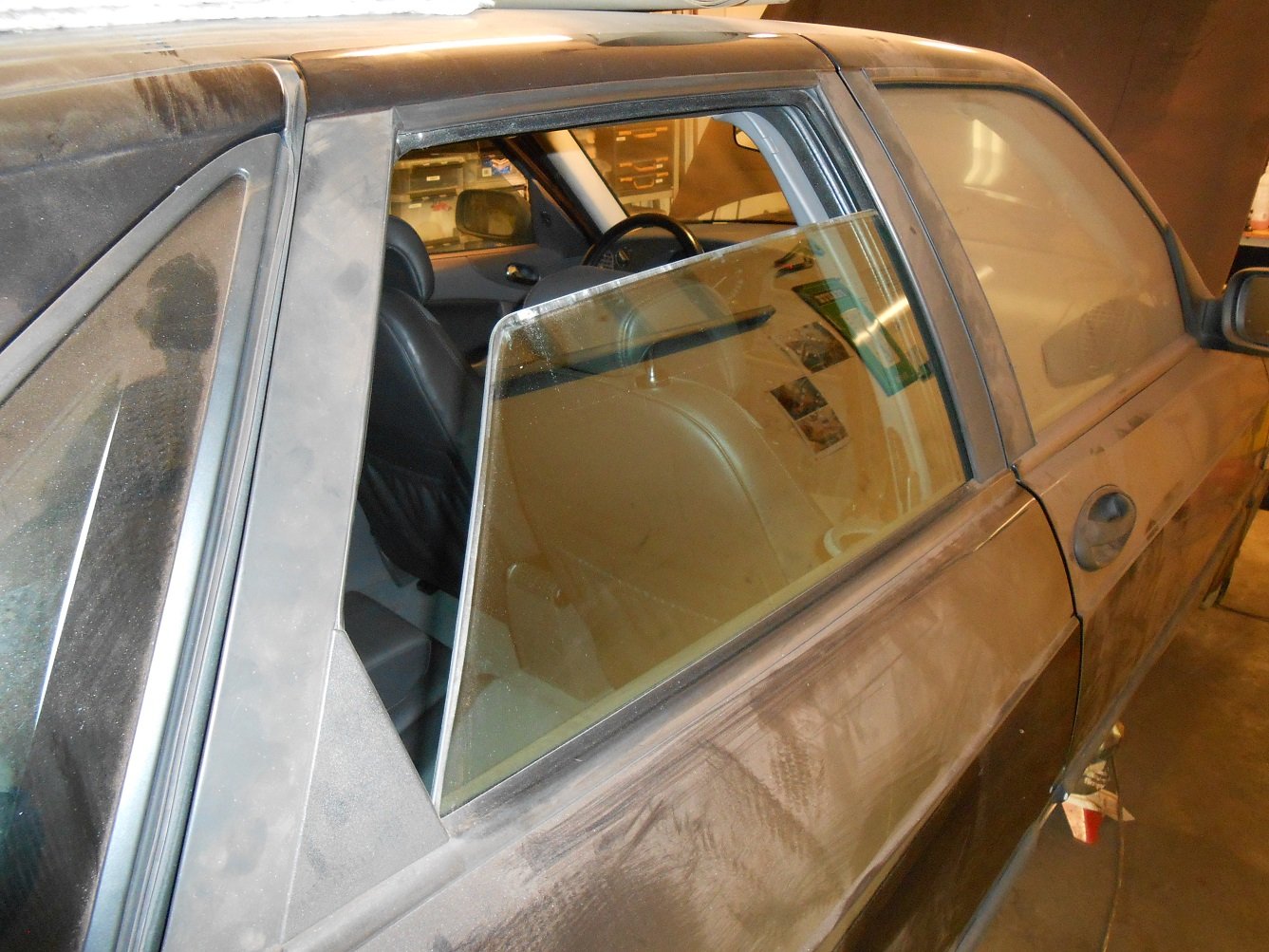

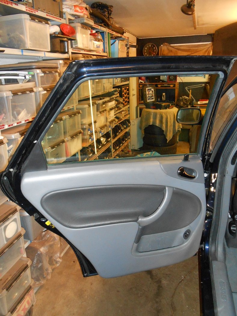

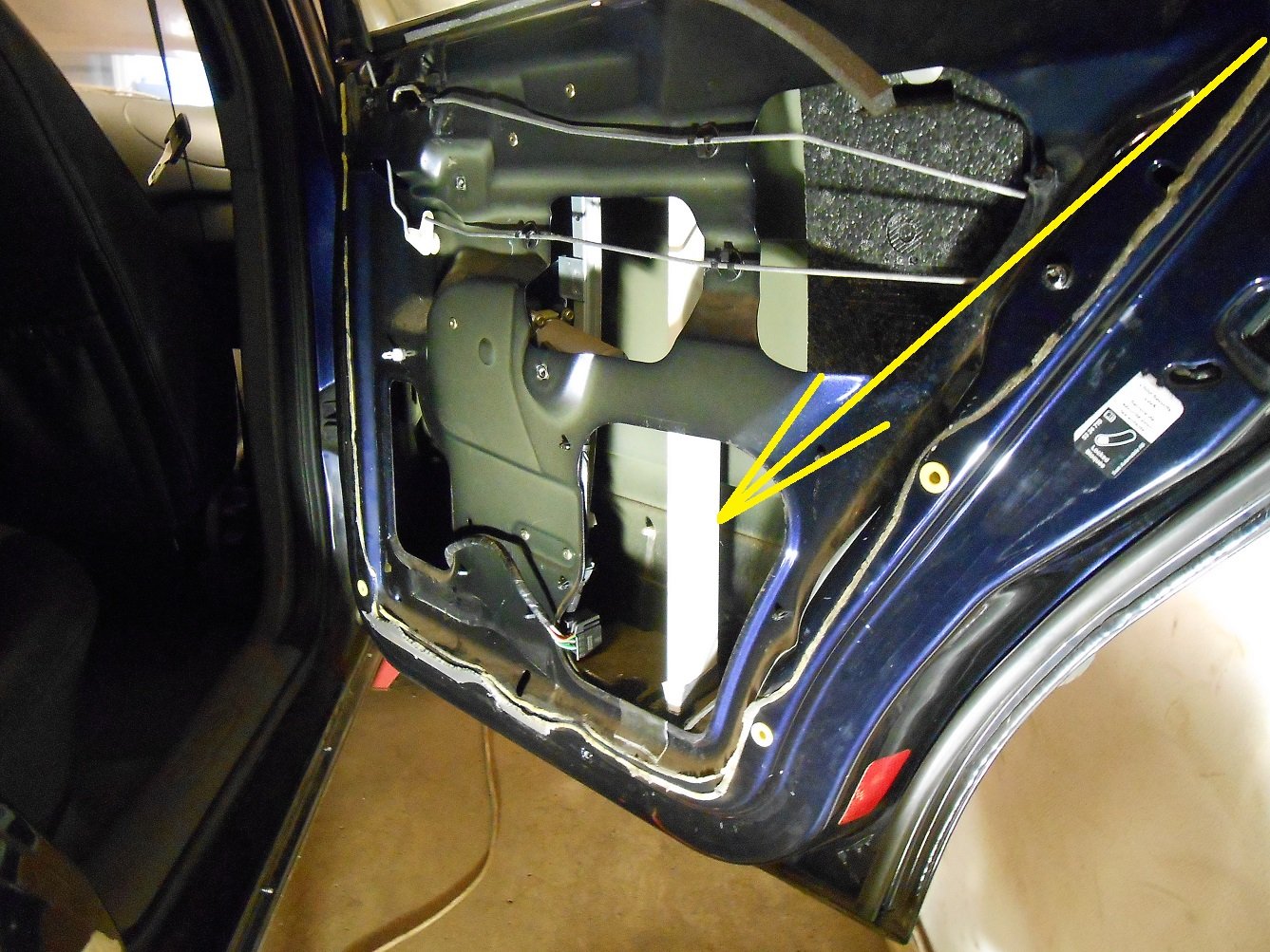

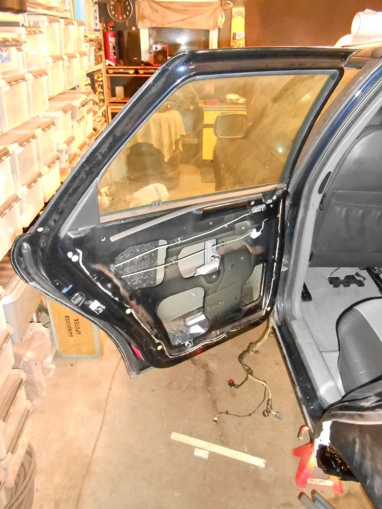

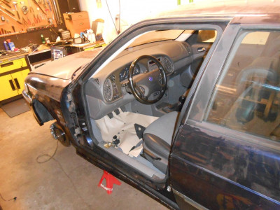

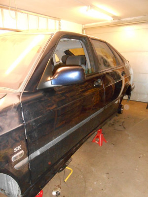

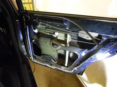

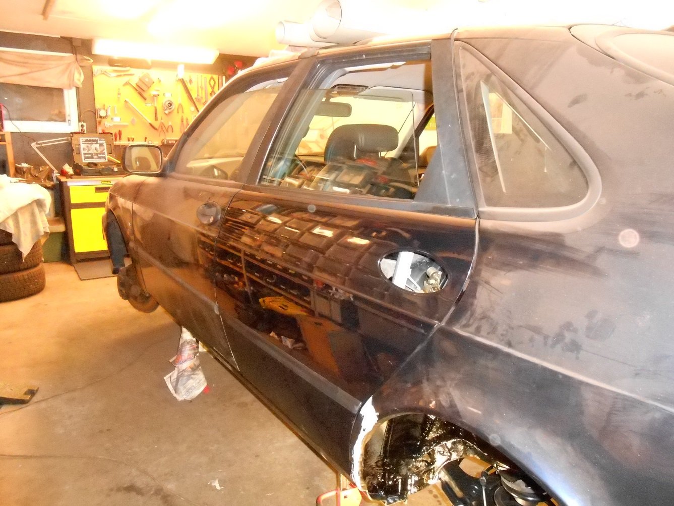

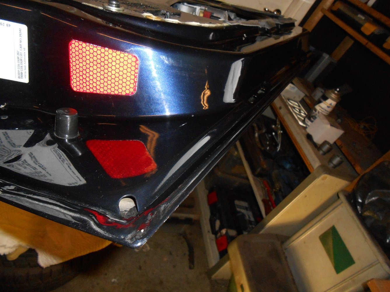

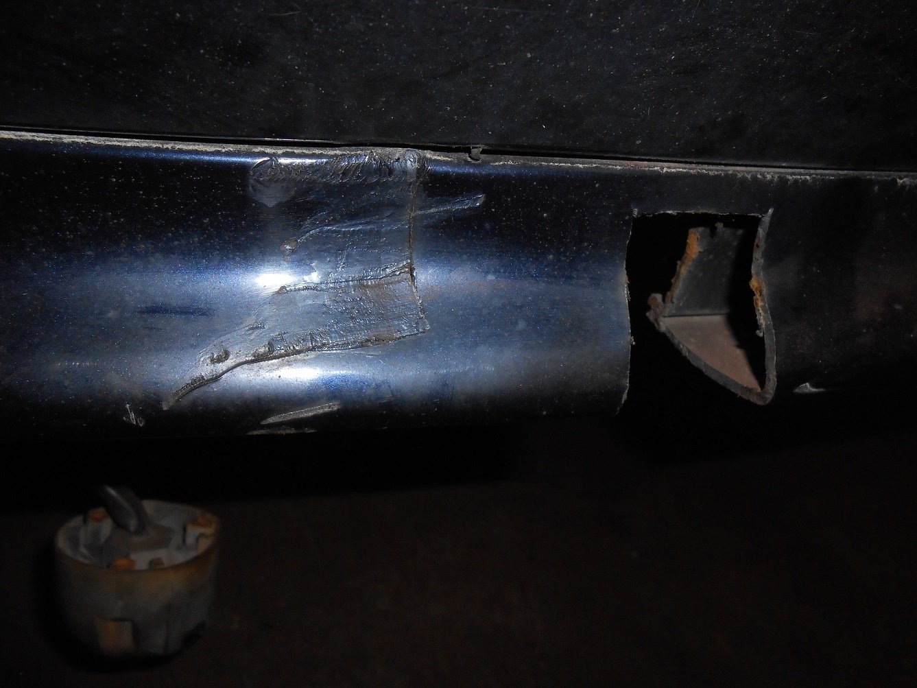

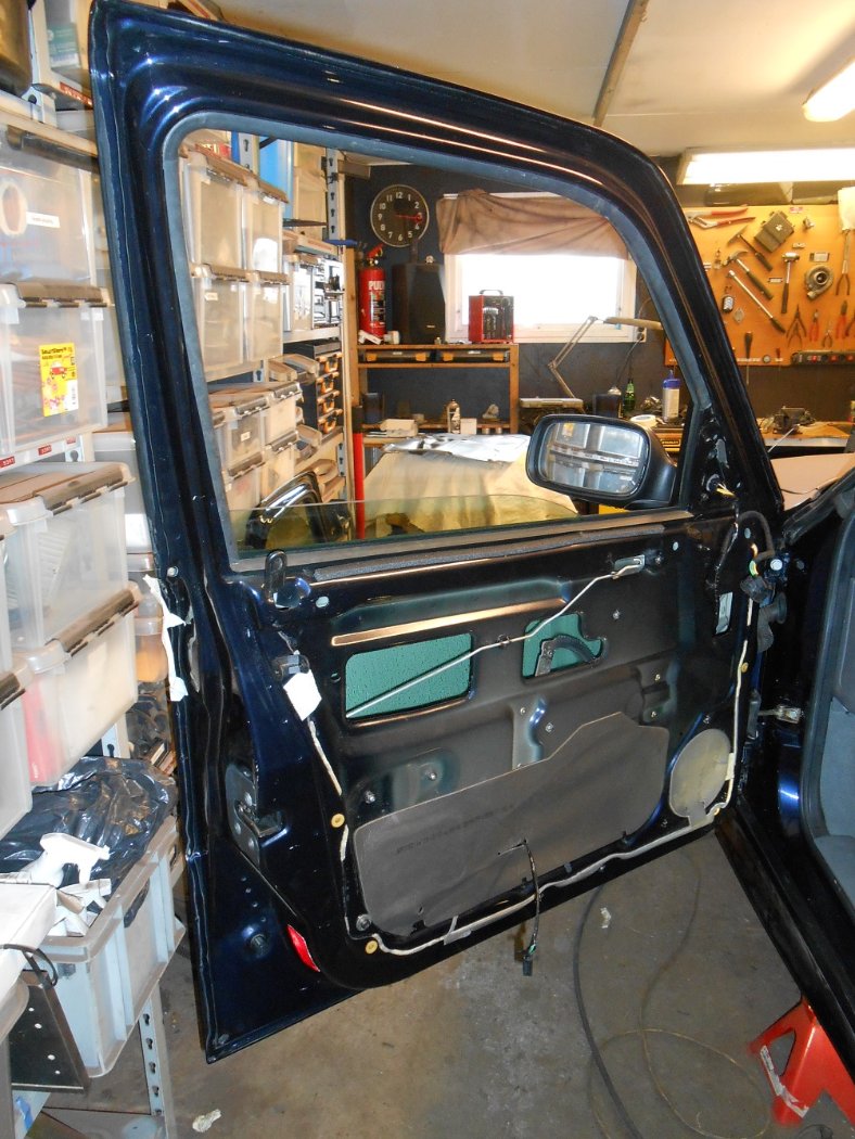

Så blev det tid til at gå i krig med resten af det som der stod i annoncen -
nemlig rudehejs bag der bag
Men hvorfor tager han nu hele dør af for byte af ruderhejs
Det er der nok nogle som undre sig over nu
Vi skal lige igen tilbage -
til noget af det som der stod i annoncen:

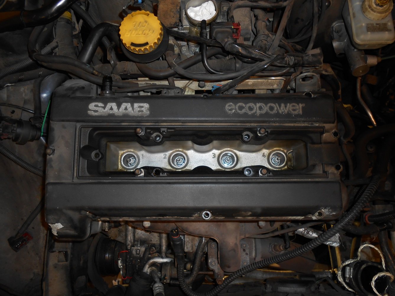

Välvårdad och mkt fin bil invändigt för den som kan skruva eller känner billig mek.
Kända fel: litet oljeläckage.
Troligen topplockspackningen, droppar på katalysatorn vilket besiktningen inte godkände.
Dessutom behöver handbromsbelägg bytas på en sida.
Fönsterhissarna bak funkar ej, elmotorer hela men trassel i vajer.
Lite rostangrepp i dörrar.
Allt annat funkar såsom acc, all elektronik, display mm.
Motor och växellåda går fint. Inga fläckar och stolarna är i toppskick med delskinn.
Relativt nya ok bak och helt nya skivor fram. Bromsrör och ABS-kransar bytta för ca 1-2 år sedan.

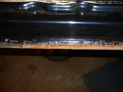

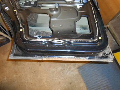

Og jo tak

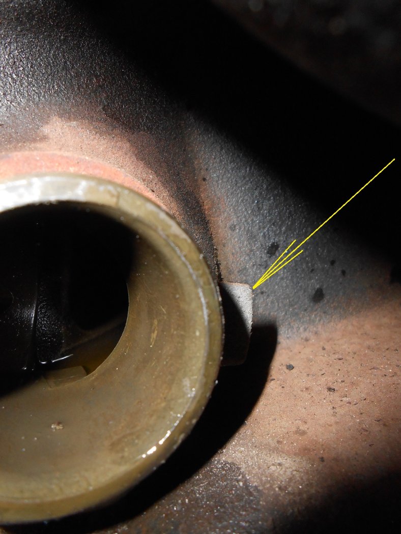

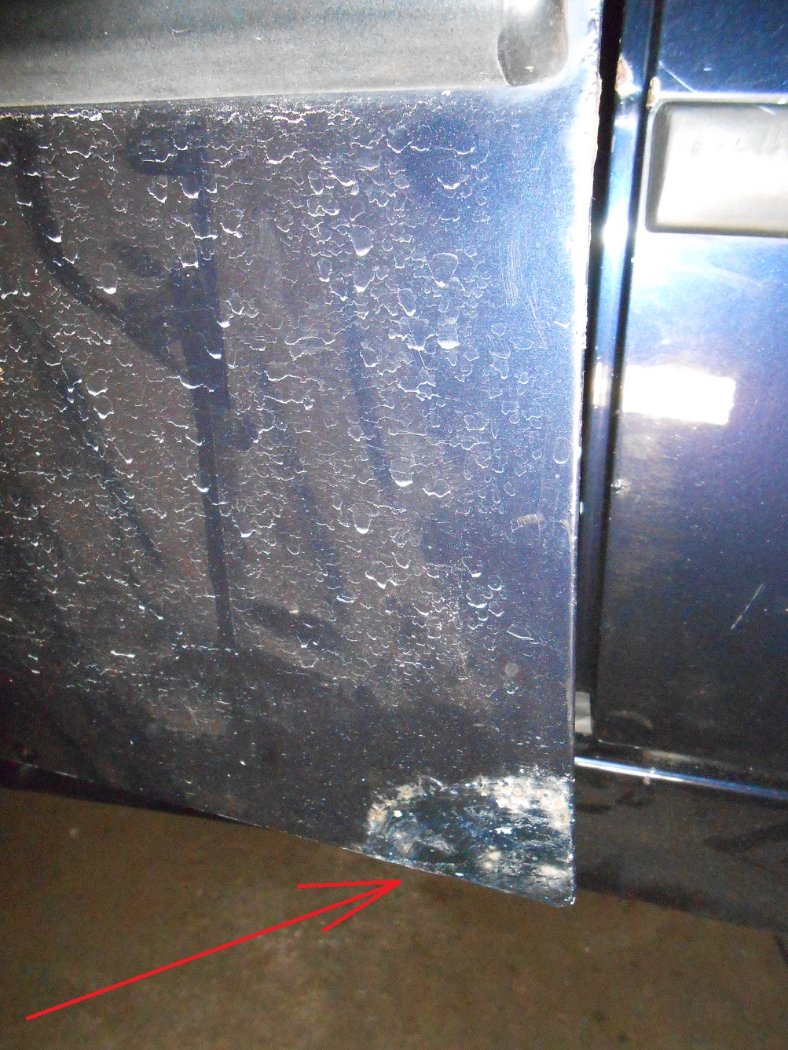

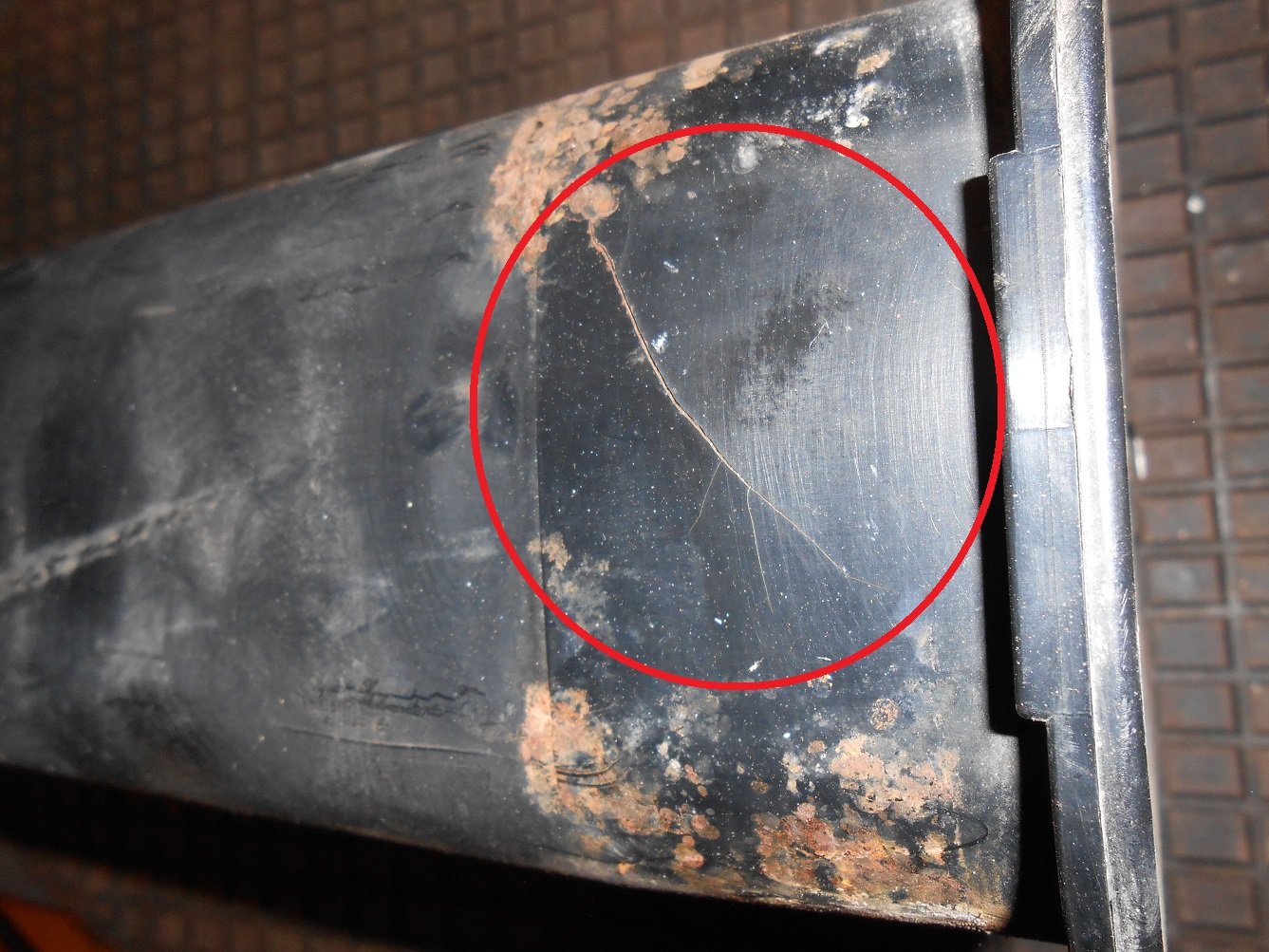

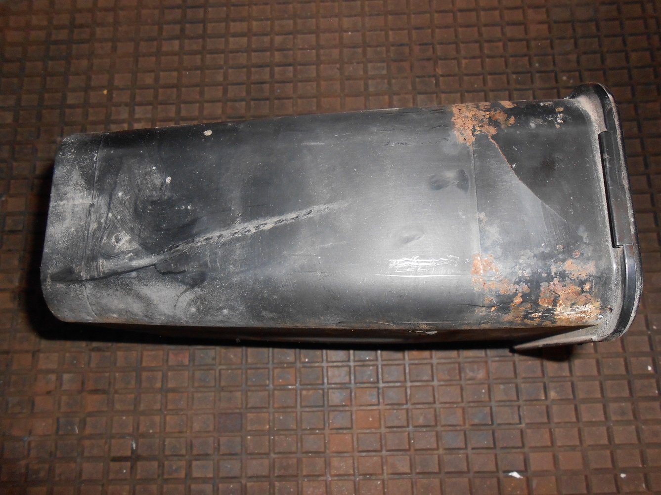

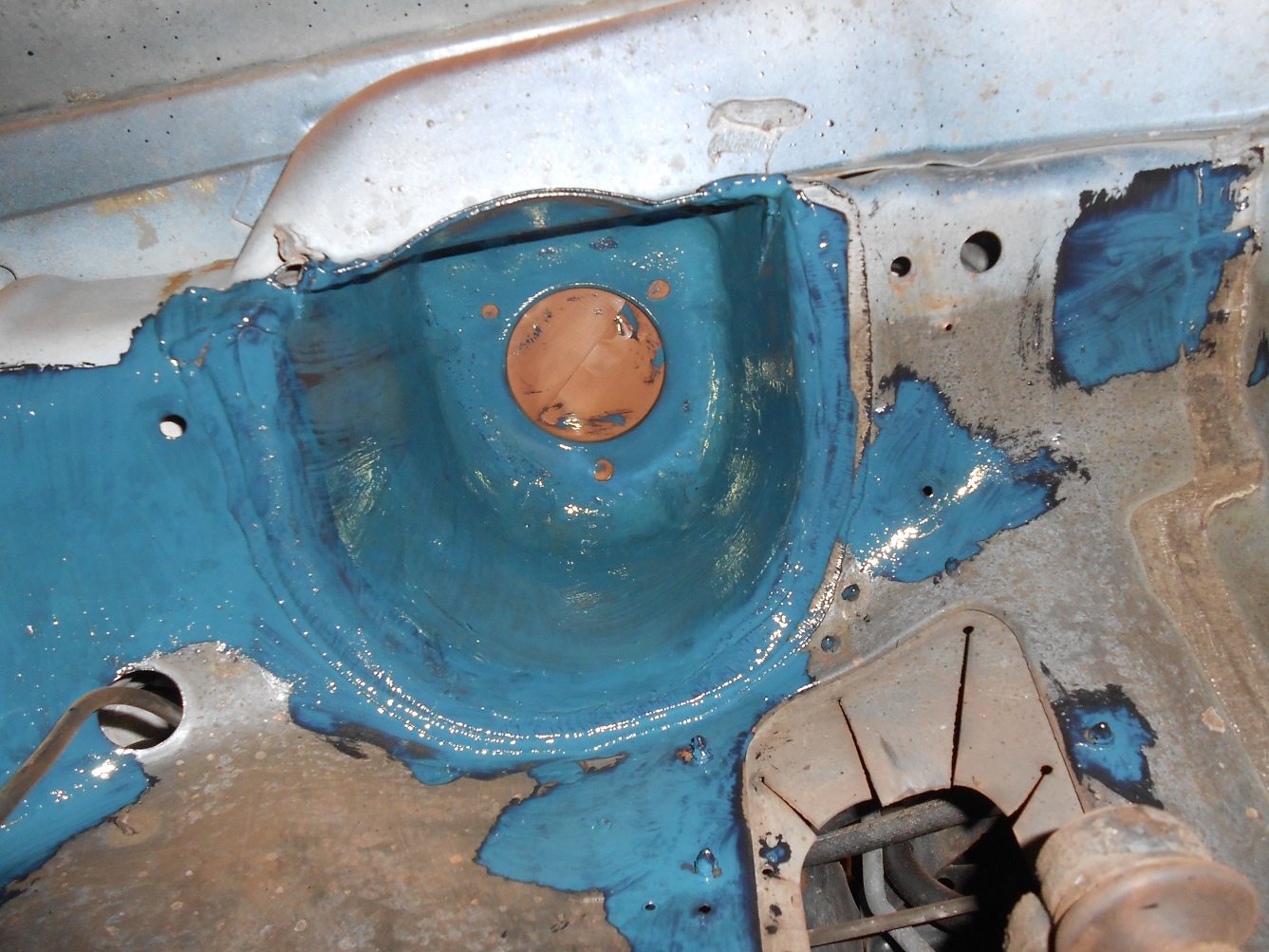

Der var masser af rust her:
På noget af det mest kedelige sted

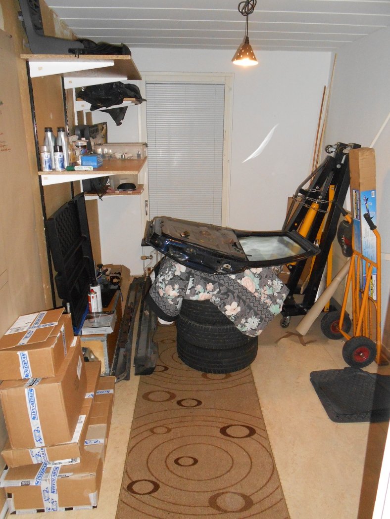

Men det gider jeg ikke stå og slås med -
så går istedet ind på lager og henter en frisk dør
Her fortæller historien nemlig ikke, at jeg under tiden har fundet en anden dør -
i helt den samme farve på en af alle disse ture til "skroten"
Det er jo en af "fordelene" i dag med en ældre OG 9-3 .....
der er masser af dem på skroten.
Og efter en lettere vask
Så "hægter" vi den på plads:
Noget af en meget "simpelt" konstruktion til disse bagdøre må man sige
Men det elektriske kunne man godt ønske sig lidt bedre udført-
Ikke så "lige til" som med dørene foran
Nå men det skal da ikke tage gejsten fra en
Lidt pillearbejde med ledninger etc etc -
og vi har atter fungerende rudehejs venstre bag
Jag valgte at demontere det ydre håndtag -
dersom det ikke var så kønt at se på: Og slet ikke så tosset med farve heller -
ser ud som om jeg slipper godt fra det i bedste stil som med gamle Ruby
Men det ser vi efter al støv er vasket af.
Slet ikke så tosset en dag -
2 fluer i et smæk her med rust og rudehejs

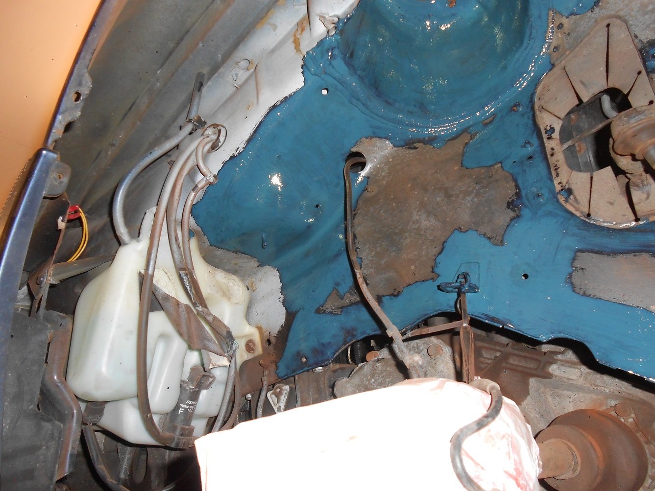

Med den venstre side afklaret, så mangler vi lige den højre.
Det var jo samme "Halløj" der med træpind
Denne dør lider dog ikke af Norsk chrome syndromet -
så her er det nok bare at bytte selve rudehejs
Jeg plukkede dette "hejs" i samme omgang, t o m fra samme bil -
som dørren kommer fra da det så relativt nyt ud.
Tror faktisk det var byttet, dersom at "nitterne" det sad med -
ikke var magen til dem fra døren og at der næsten ikke var "støv/skit" på det heller
Med de sølle "rester" ude
Denne side spec, må man da sige -
at den lever op til en del af teksten i annonce
Fönsterhissarna bak funkar ej, elmotorer hela men "trassel" i vajer.: "Ny" vs gammel/defekt: Og med den "ny" monteret samt forsigtig test: Så er: "Segern min"
Med den venstre dør og det ydre håndtag afklaret -
ja så blev det tid til at montere den sammen igen: Langsomt, men sikkert: Så bliver stuen også klar
Højer side nu også med "panel" på
Der er ikke meget som slår "känslan" af at få en ny bil/tøs ind i familien -
hvor man så fikser alle defekterne, en efter en
Og får henne tilbage i den stand hun engang var i fra ny af

Endnu en som gik til DK -
vi har snart ikke flere af de fine Saab tilbage herover
Man har jo selv gennem årene -
hjulpet til med at få nogle af dem afsted også

Med stuen, så godt som afklaret -
så skal vi skal videre her.
Der var en pakke at afhente nede hos den lokale "købmand"
crème de la crème
Kunne bare ikke modstå -
og så et 2.5" af slagsen
(Systemet her alene, kostede mere end hvad jeg gav for Amy)
Opdagede senere i projektet, at det forreste rør -
ja det så ikke så godt ud alligevel
Atterigen, så havde jeg heldet med mig -
på en af mine "ture" sad dette ikke så gamle rør
Ville da være synd hvis det bare skulle presses -
og måske blive til en korea/riskoger i sit næste liv
Så tilbage/op med de 2 stk varmeskjold igen: Og så få det nye system "under construction"
Det er pasform i bedste Saab org stil skal jeg lige love for
En anden ting der ikke er skrevet om -
ja det er "kanistern" bag.
den "ny/anden" er også kommet på plads: Den gamle opdagede jeg sørme at der var sprække i

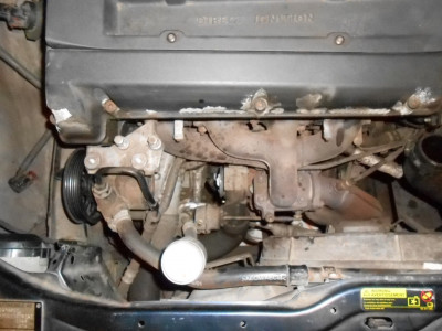

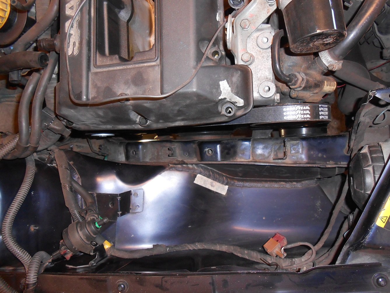

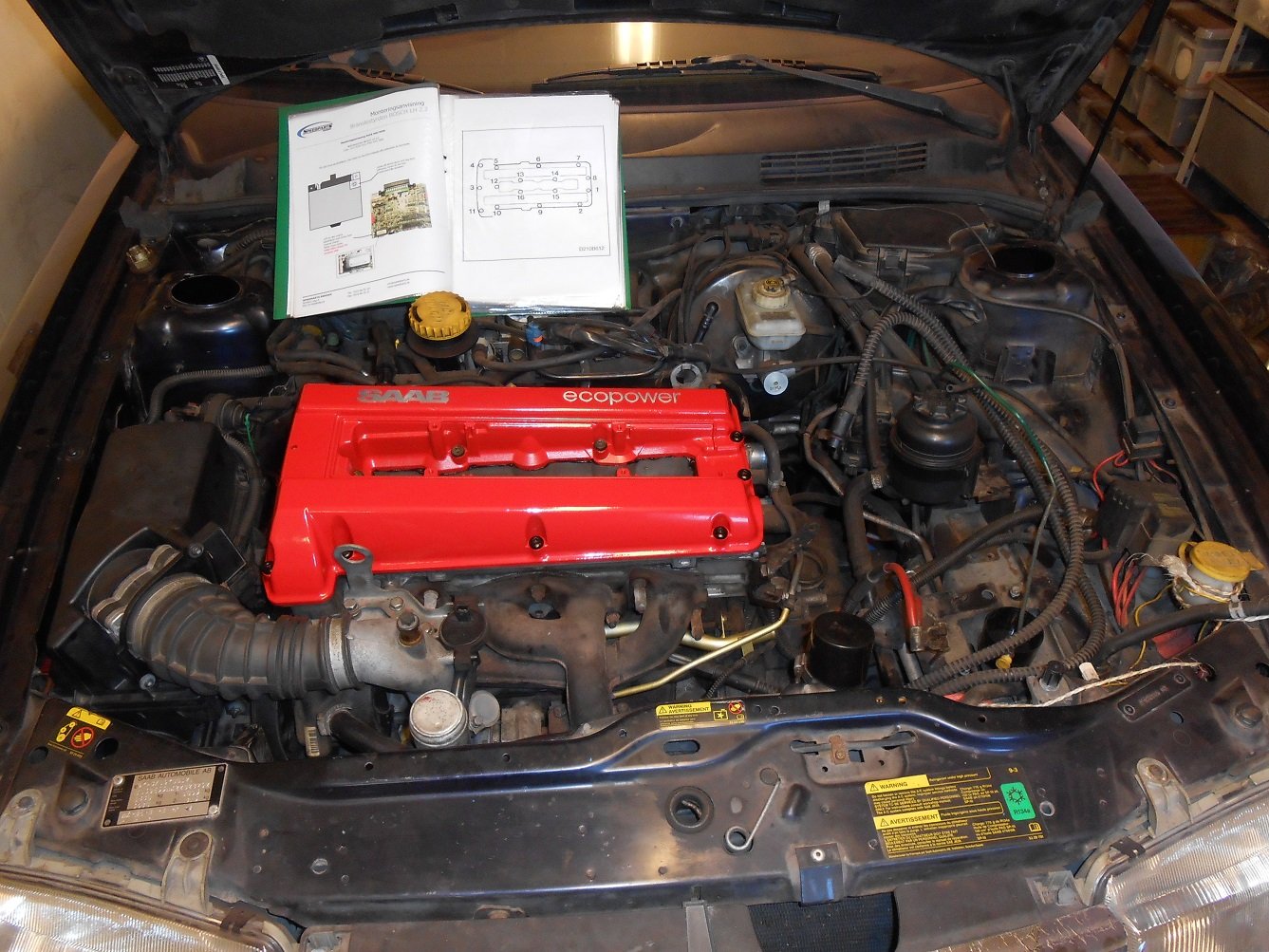

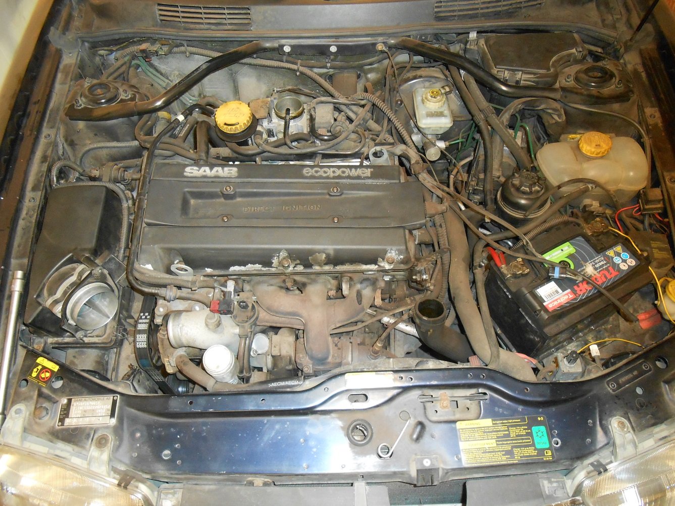

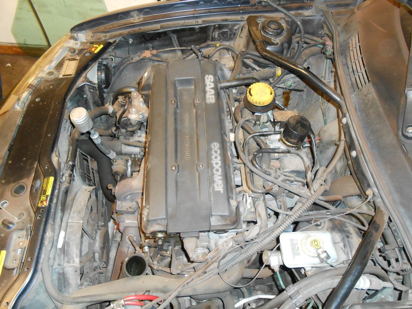

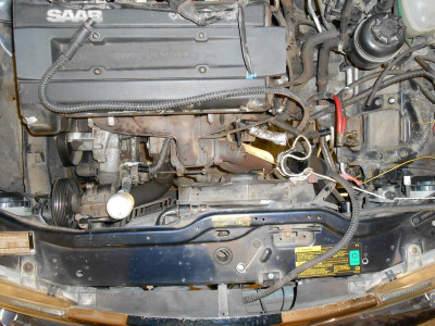

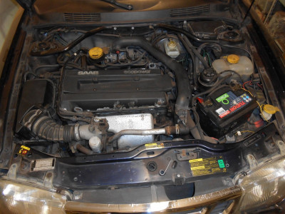

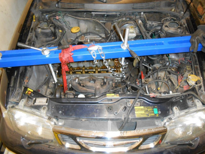

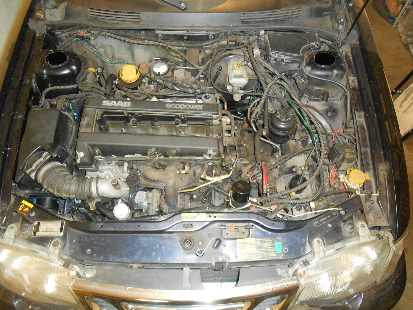

Med udstødning på plads og efter at have hørt hvor dejligt den "synger"
synd man ikke kan lægge små klip op her med det på

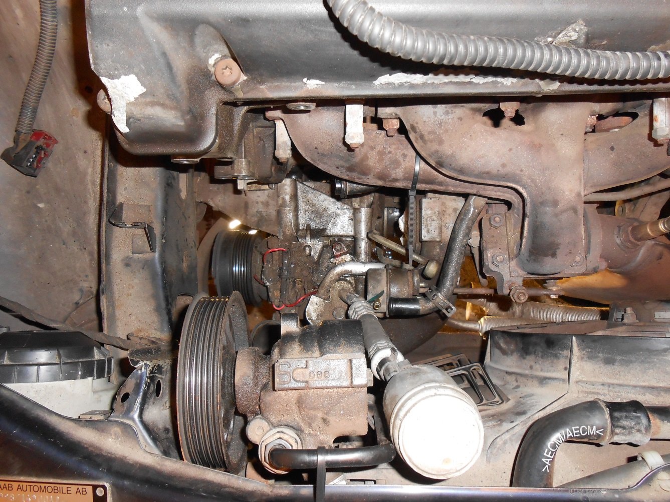

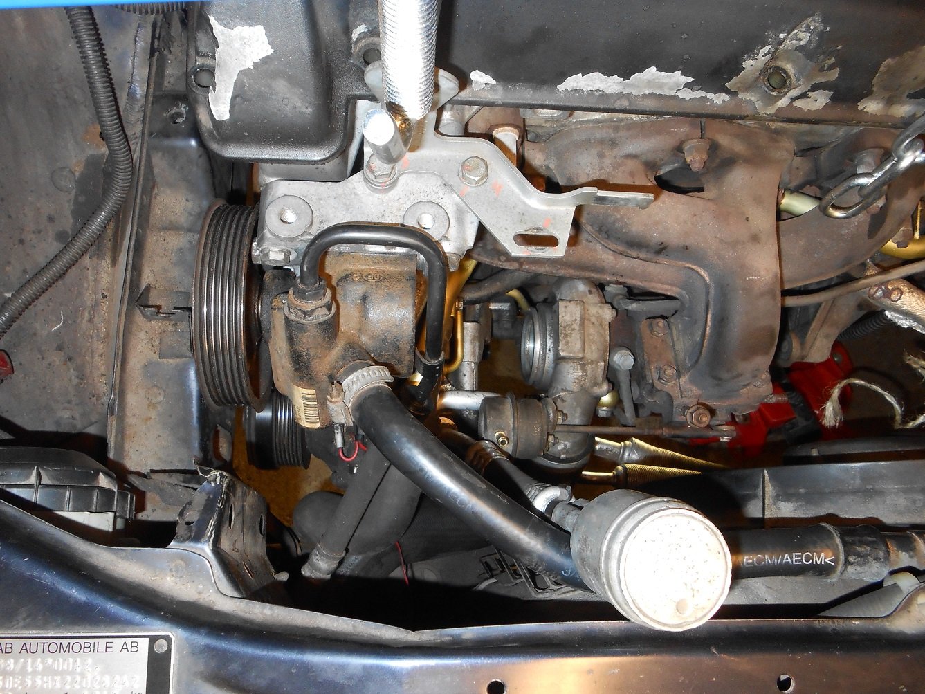

Så blev det tid til at gå i krig med det forreste, d v s en større service etc etc Her er en ting jeg hurtigt lærte mig om "std failure" på OG 9-3
Kåben der ligger over her -
ja den ligger også og "gnaver" på dette rør her: Ikke særligt "nice"

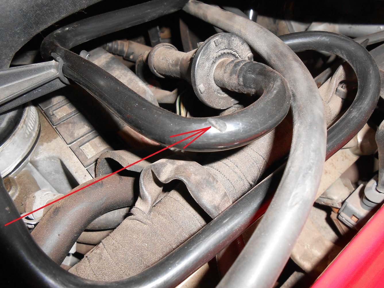

Men nu har jeg bestemt mig for at "nulle" det hele her -

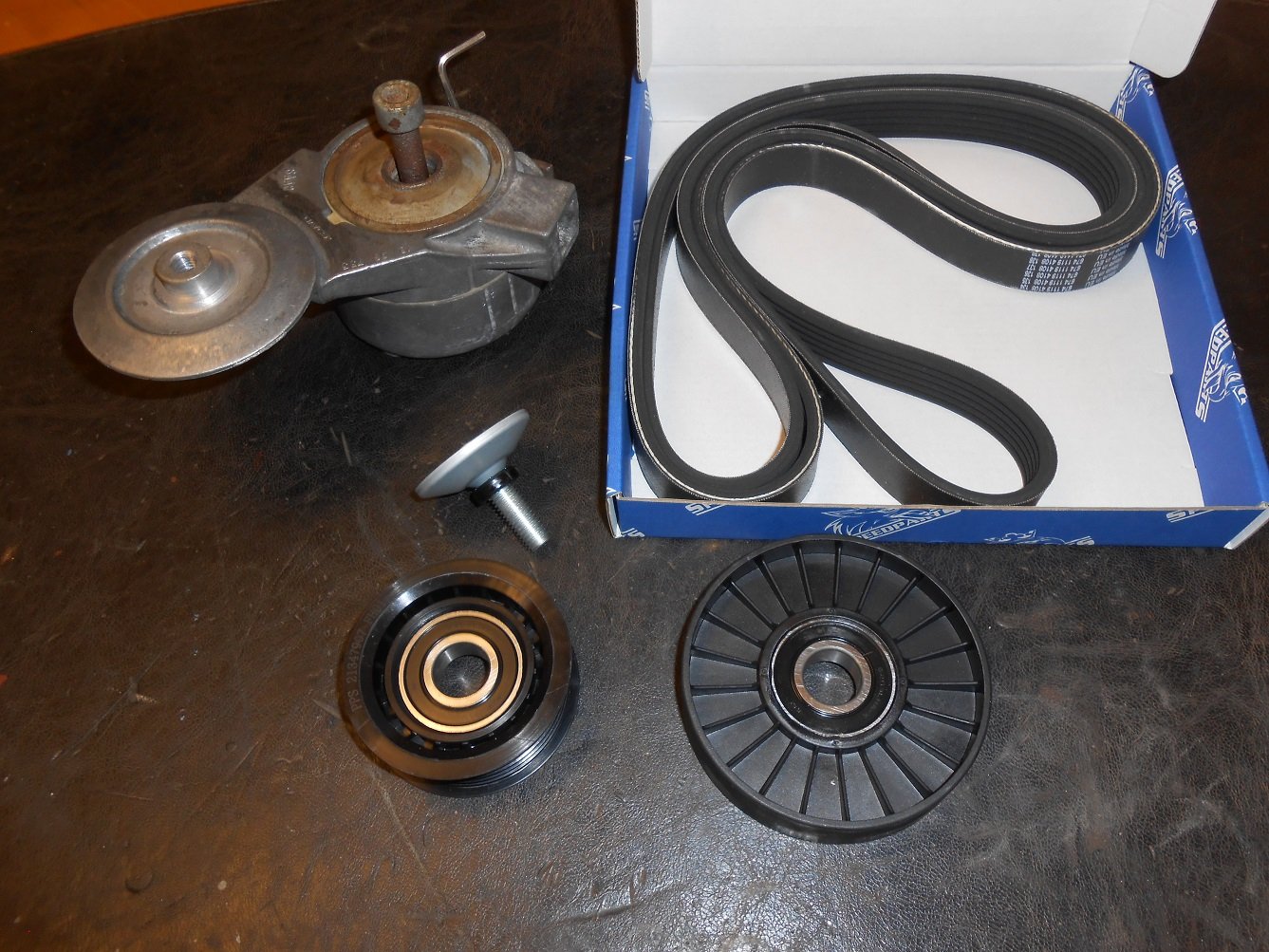

d v s at bytte "rubbet" med rem/hjul/pumpe etc etc Med remmen demonteret: Das "Snake" Klart til at demontere vandpumpe: Og med den "borte" Jeg vil nu gerne bytte alle O-ring x3 -
så vi skal lige have den "tapp" med ud fra blokken: Her ser man tydelig at på T7 blokket -
så er der ikke længere noget "hak/styretapp" som på T5: Og så med den gamle vandpumpe demonteret:

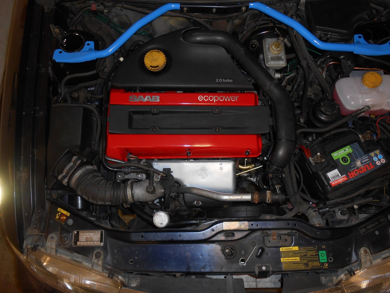

Videre i servicen her -

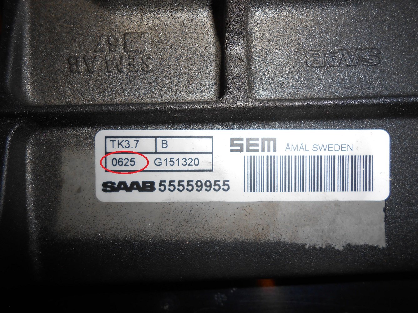

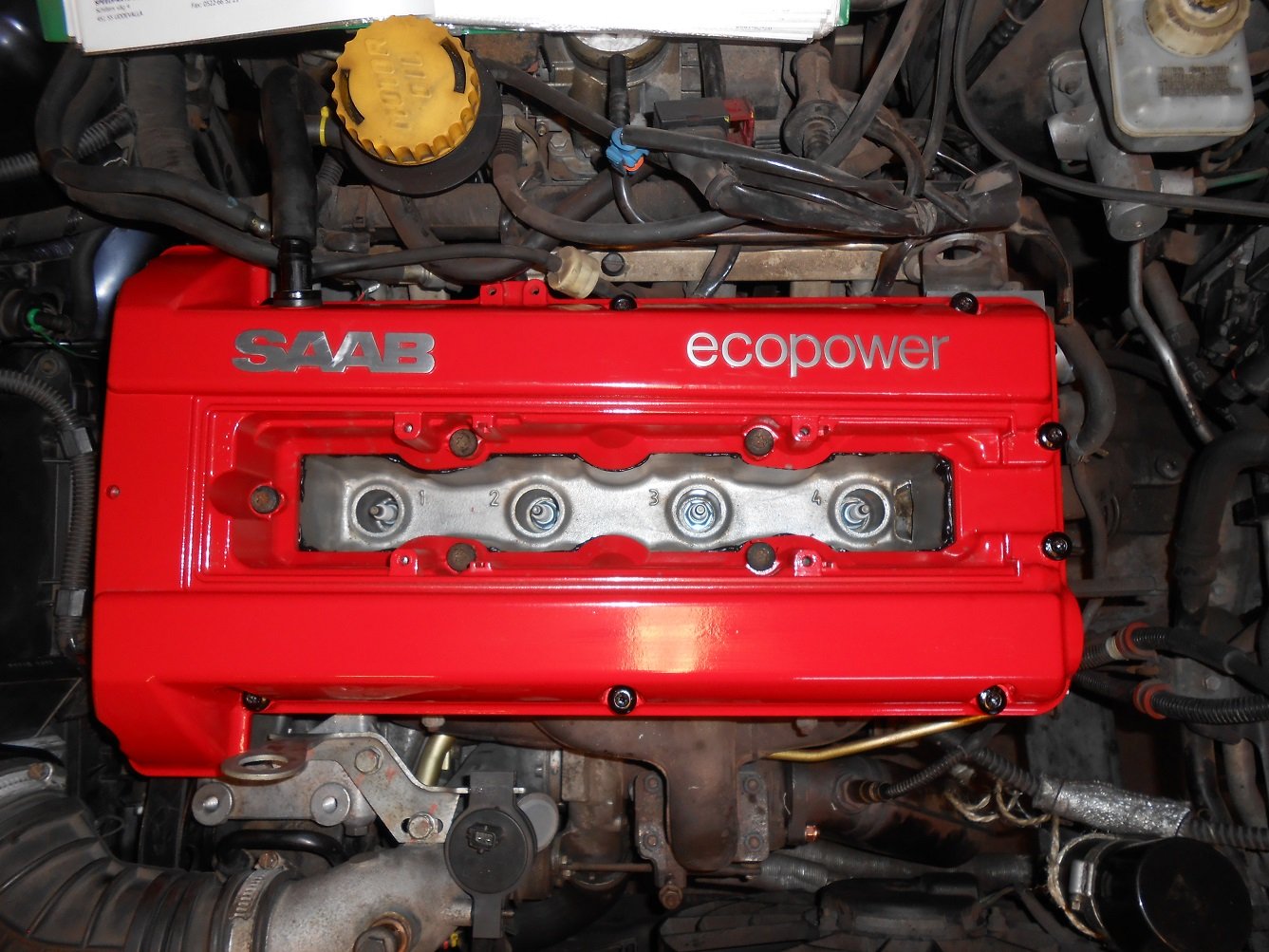

pakning til ventildæksel, ja den "sveder" også lidt hist og her: Og med "kassetten" demonteret -
så lige tage en tjek på hvor gammel den nu er
Skiftet allerede til en med uge 25 og år 2006: Når jeg nu tænker mig lidt om -
så var der vist også noget om, at Saab byttede dem på garanti en årgang....
Nå, men med dæksel af -
så ser det sådan her ud i en motor med 264.000 på uret: I samme omgang og med kølersystem "tømt" -

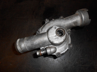

hvorfor så ikke også lige så godt bytte nogle af "giverne" ud
Her den nye vandpumpe på som plads:

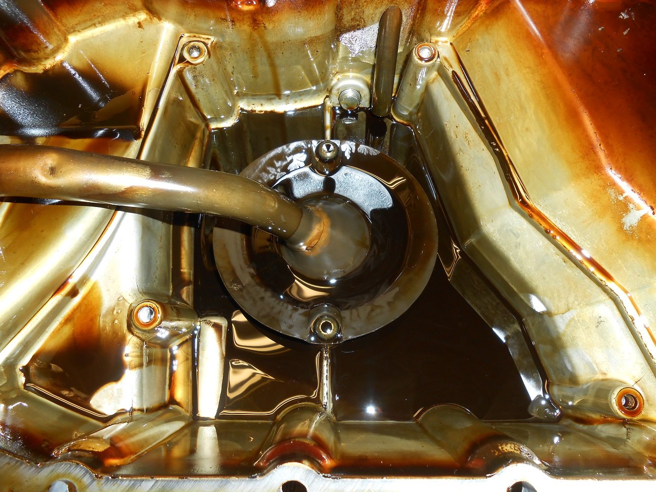

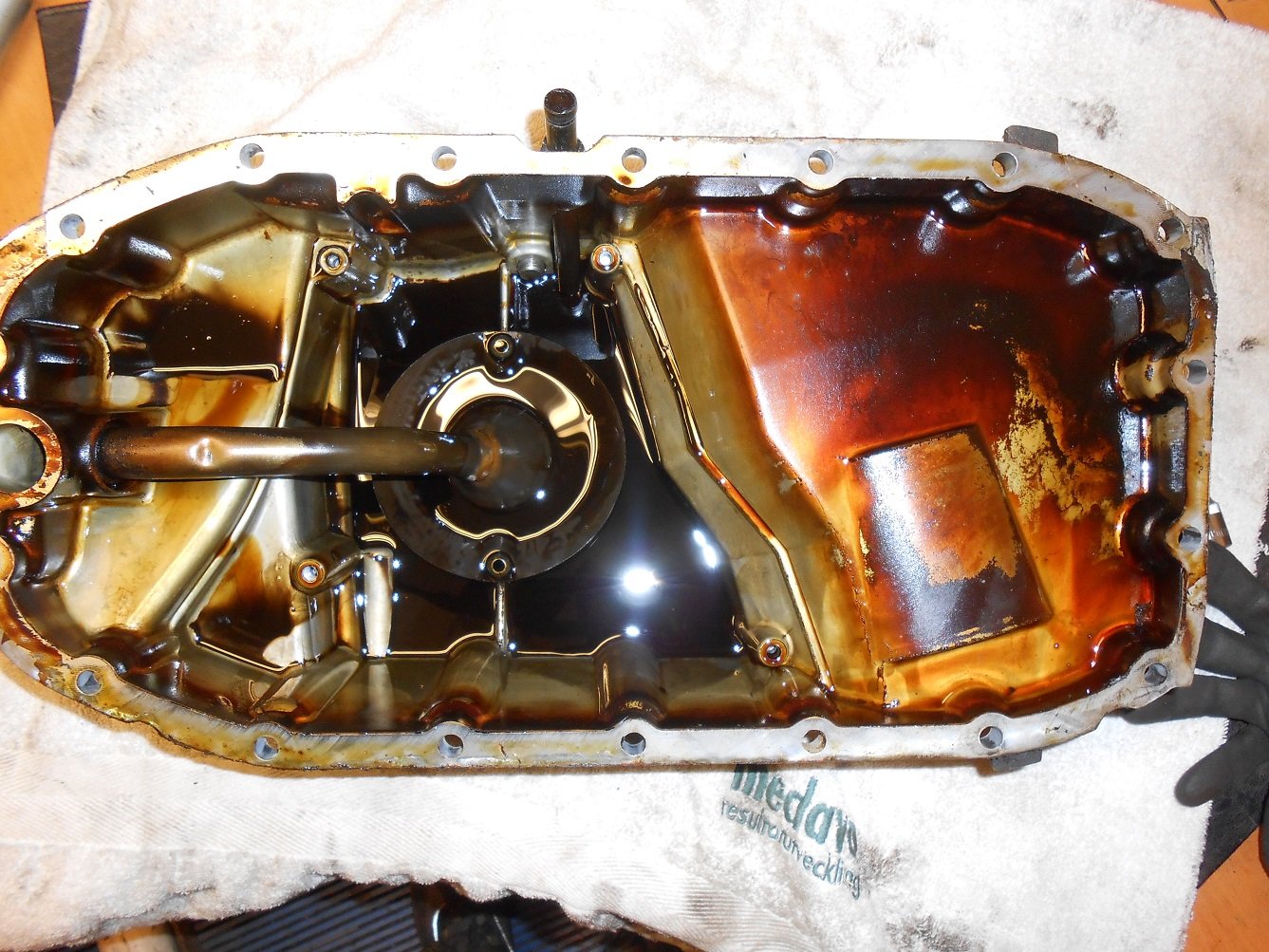

Der er som sagt ikke nogen form for stress med projektet, men da jeg en dag ligger under Amy -
ja så breder min nysgerrighed sig altså lidt her

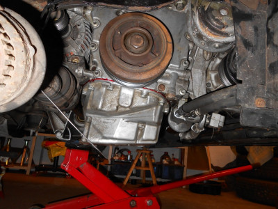

Som man kan se, ja så "sveder" tøsen også omkring krumtappen -
Amy er jo på trods af X2 upgrade med "ventilation" stadievæk en "oilslugder" af slagsen
Min nysgerrighed omkring hvordan mon en 110% passet bil/motor -
med olieskift for hvert år eller hver 10.000Km, kan se ud i bundkar
Ja den tager overhånd, så -
her er bundkar "nede", helt untoucth: Sådan er det første indtryk: Ja døm selv: Men nu er det da fint "renset": Klart til endnu mange svenske "mil" på landevejene
- nemssaab
Tak, Plankan - tråden er bestemt stadig meget læsværdig.
Meget illustrativt at se, hvad olieskift for hver 10000 km gør af godt i forhold til sludge.
- plankan
Ja det er de ærlige billeder af sagen, sådan kan det se ud efter 14 år og 264.000 Km -
når der byttes olie for hvert 10.000 Km eller 12 mån
Tror stadievæk, at hvis man ikke havde haft denne idiotiske "long life" service -
så havde Saab nok aldrig haft dette problem med Slugde i det omfang........

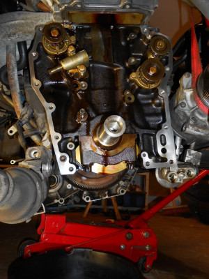

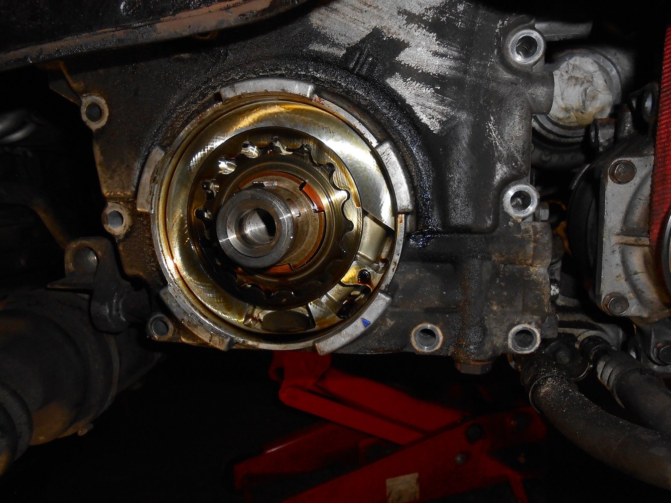

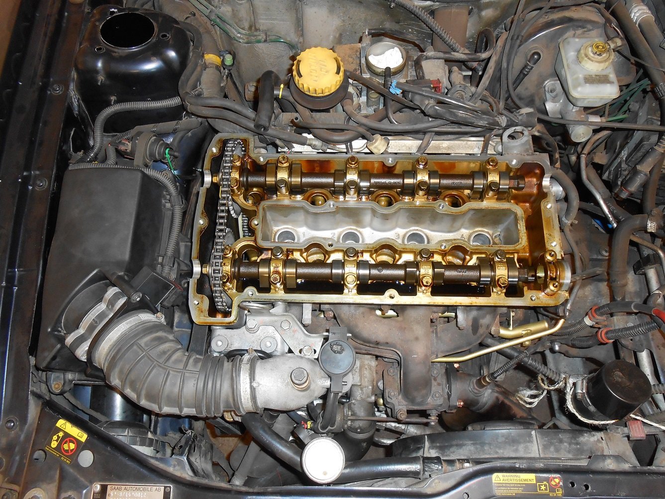

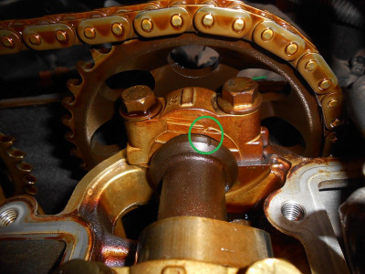

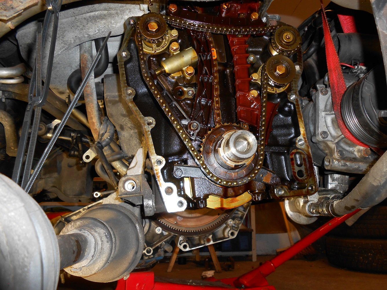

Men...........
Der går alligevel kuk i det
Da jeg fik dæksel af, så ser jeg direkte , at der er noget galt -
kæden mellem de 2 hjul er "skæv"
På trods af at tøsen var helt stille med kæden ved køb -
(eller's havde jeg aldrig handlet henne)
Ja så er den alligevel lidt gal......
Det ses også her når man "nuller" -
drev/hjul til højre ser man spor på siden af/fra kæden: Og vi skal ikke snakke om hvor "langt fra" -
knasten står ved "markering"
Med spænderen aflastet og demonteret:
Ja så viser det sig, at den er næsten helt ude -
er kun et "hak" tilbage enligt Saab's "data" på kædesystem
Og så er vi der igen, da det er min mor som skal have tøsen -
så går det jo ikke at ignorera problemet her.
Ville nu også være alt for dumt at ikke fikse det -
spec nu som man kan "komme til" så godt det nu går.
Der blev lagt order på et nyt "transmission kit -
og under tiden begyndte jeg at demontere det gamle: Lige nød til at holde det hele på plads først: Og med "låget" af ser vi hele herligheden: Alt det gamle er nu borte: Og her kom det nye så på plads: Her vælger jeg så at gøre noget, som får nogle til at "reagere" -
der kommer nemlig ikke nogen ny "sats" på til balanceakselene.
Det forbliver et "lukke system" -
og så på med kåben igen: Nyt rent og fint, og nej, jeg har aldrig været typen -
som "bruger" mig af de gule markeringer når det skal "nulles" Lidt af noget ekstra arbejde man røg på her -
men det tager sig: Trin for trin: De gamle "rester"

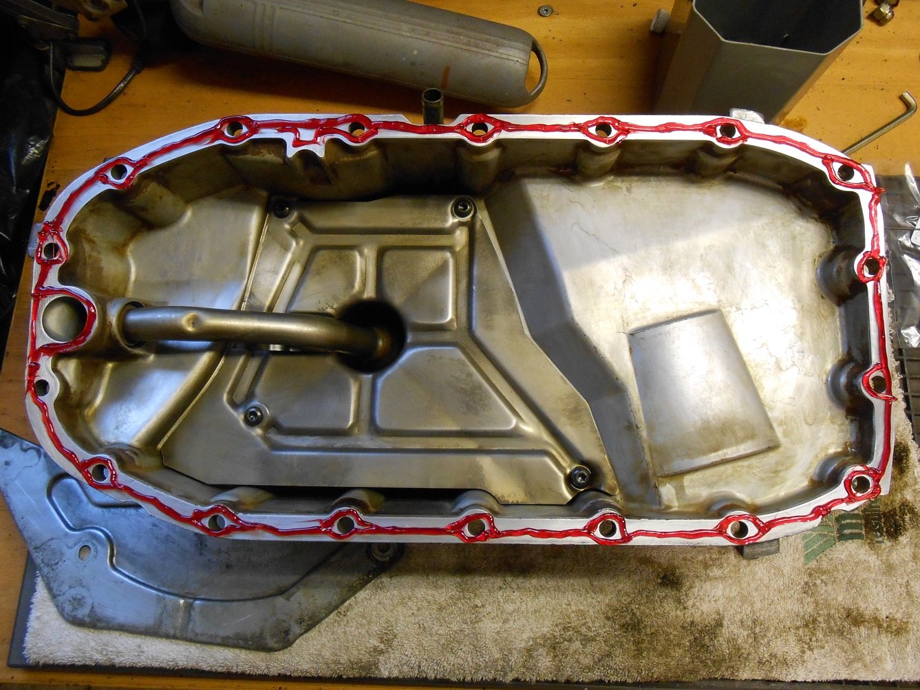

Før vi montere bundkar tilbage på sin plads -
så skal der lige byttes 2 stk O-ringe til
Med dem på plads -
ja så blev det tid til Saab's eget røde "snask"
Med bundkar på plads -
ja så bydes der lige på endnu en gang x2 O-ringe
Det er til oliekøler som tilhøre motor:
Vandpumpe med alle rør og slanger:
Og så blev det til til at tage domkraft væk igen -
monterer org fæste så motor endnu engang holdes oppe via dette "motorok"
(aner ikke hvad det hedder på DK sprog)
Så var det ellers tid for at montere das "snake"
Men som det fjols man var -
ja så glemte jeg da at bestille ny O-ring til den
Men her man ellers den ny kædespænder:
Og her er bundkar oppe på sin plads:
1 stk domkraft på vej ud igen:
Hej Plankan
Angående slidte kæder or styr op B2x5 så tror jeg det er normalt for næsten alle disse motorer med 300+ kkm på klokken. De fleste af os lever bare med det så længe det ikke rasler for meget
Så det er super at du har haft mod på at skifte det hele på den gamle dame
Men er det godt nok muligt at skifte det hele uden at tage motoren helt ud på en 9-3? Jeg troede ikke der var nok plads.
Jeg kan selvfølgelig se at forbroen (bærerammen kalder de den vist i WIS) er afmonteret, hvilket jo er nødvendigt for at hive bundkarret af. Kan man derved vippe motoren nok rundt så endedækslet kan fjernes og monteres igen?
"Motorok" Frit oversat "motoråg". Den kaldes ved biltema "motorløft" og andre steder motorbom, hvilket nok er det mest korrekte.
<Slut på dansk lektion
- plankan
Heh, jo sant nok, der var jo stadievæk 1 "hak" tilbage på spænder -
altså helt unødigt jeg byttede dette da vi "kun" er oppe i 280.000 Km i dag
(just kidd'n)
Svar: Ja
Det er muligt
Jeg spurgte en "kompis" dengang, som havde en "kompis" der arbejdede på Saab -
og fik svar tilbage.
"Vi står ikke og river en hel motor/gearkasse ud "bare" for at bytte en kæde"
Efter at have fået lidt vejledning, ja så kan jeg blot konstatere at det faktisk går for sig.
Man skal dog ikke "stresse" med det -
det er lidt tight og der skal også "balanceres" med domkraft, men der er også det som er værre igen
dersom at en motorløft herover normalt er den man bruger når man vil have motor ud af bil
Jensen skrev: ↑4. mar 2020, 20:40Hej Plankan
De fleste af os lever bare med det så længe det ikke rasler for meget![]()
(just kidd'n)
Jensen skrev: ↑4. mar 2020, 20:40Men er det godt nok muligt at skifte det hele uden at tage motoren helt ud på en 9-3? Jeg troede ikke der var nok plads.
Svar: Ja
Det er muligt
Jeg holde mig så til alternativ nr:2 d v s motorbom -

Med Amy her, ja så er der lige det siste med "rust" -
i den forreste del/hjulhus af tøsen
Med bundkar på plads og masser af "afdækning" -
ja så det bare med at komme igang med det siste før at "framen" atter skal på plads
Mange af OG 9-3 har det ikke særligt godt i de forreste hjulhus med rust -
men tøsen her, ja hun ser sq godt ud
Så lader billederne tale for sig selv
Der er ikke for mig, nogen tvivel om at -
denne store omgang jeg har givet henne her Ja den giver henne rigtigt mange år endnu ude på vejene
Skal man så også se til, at hun bor i egen garage -
er meget sparsom brugt: Køre knap og nap 5000 Km om året
Ja så ender hun nok med at blive -
"skånes" bedst bevaret OG 9-3 "brugsbil"

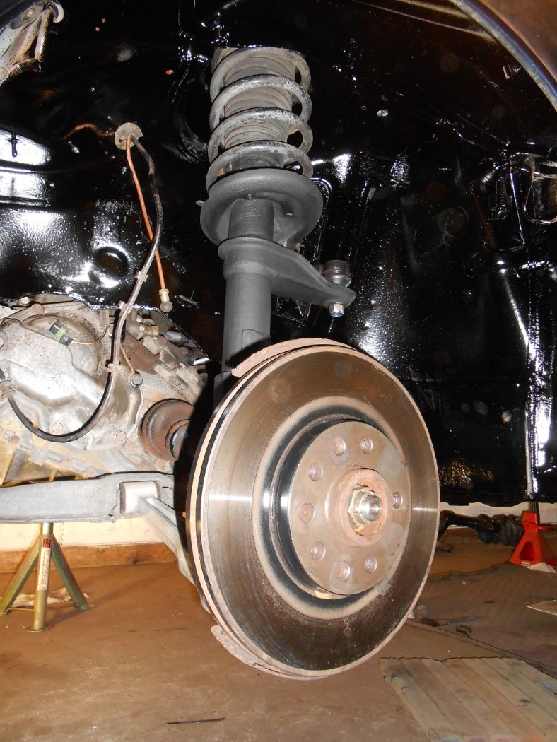

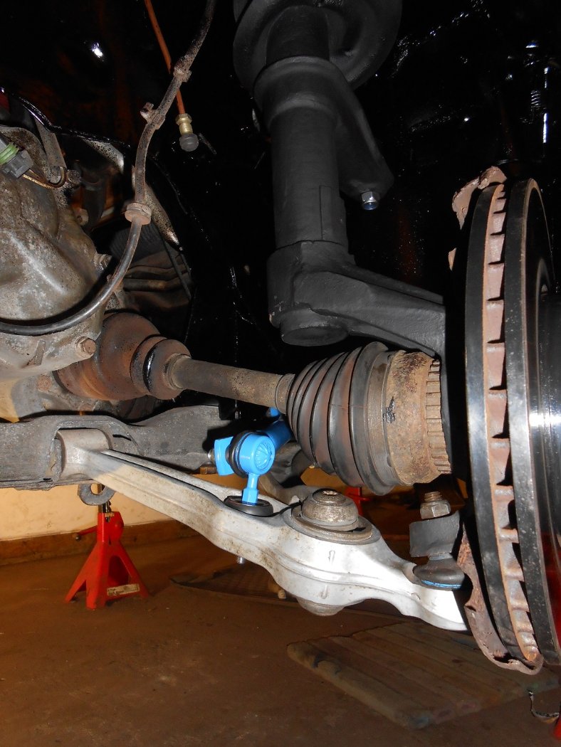

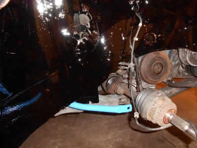

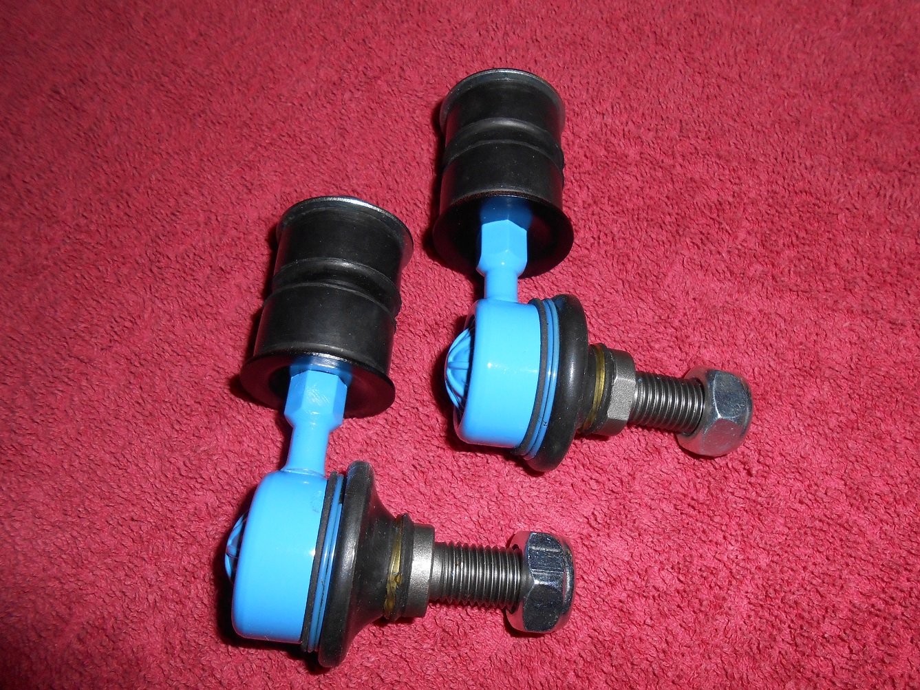

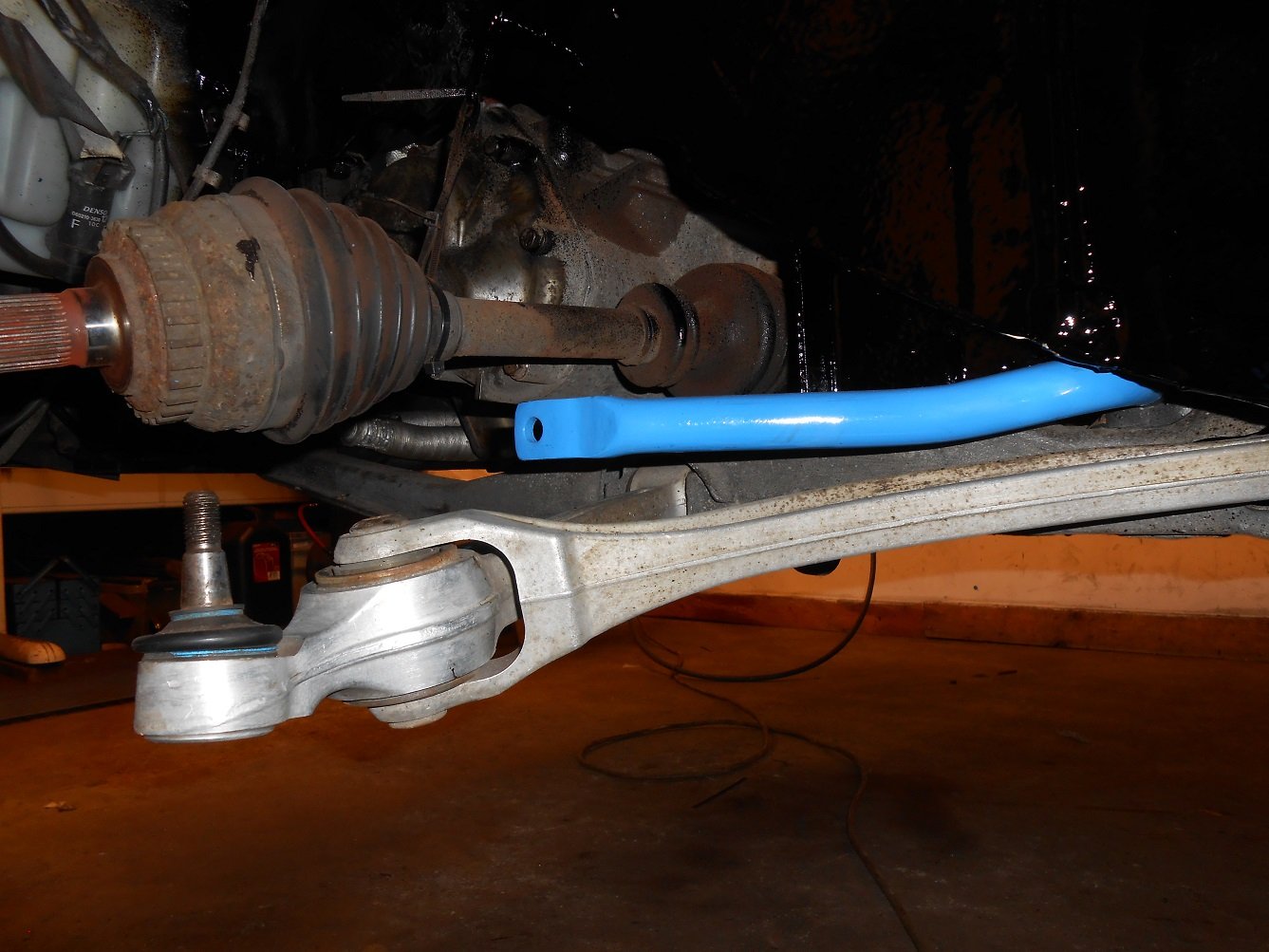

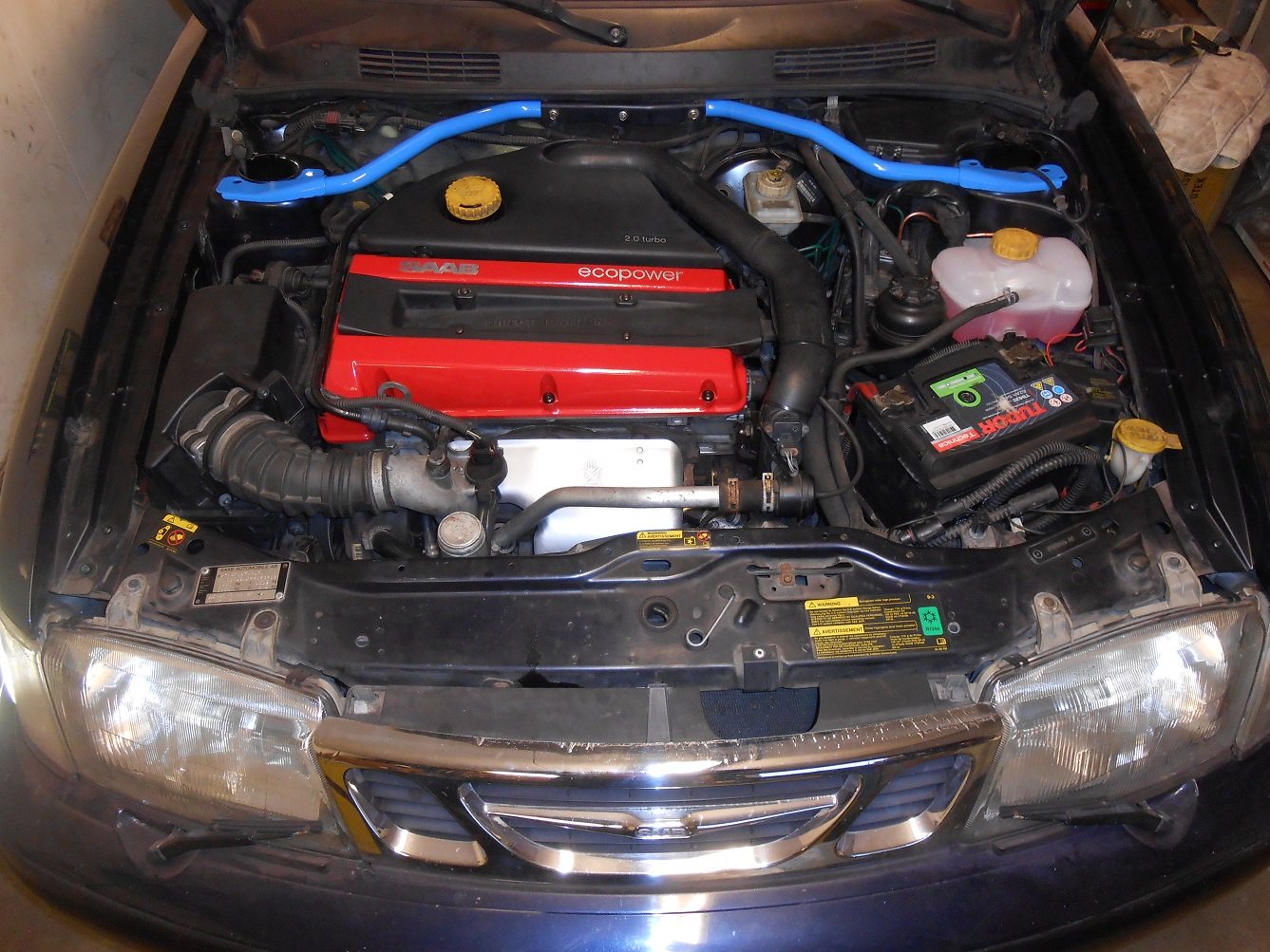

Den siste afdækning med tectylen: Med framen oppe på plads igen -

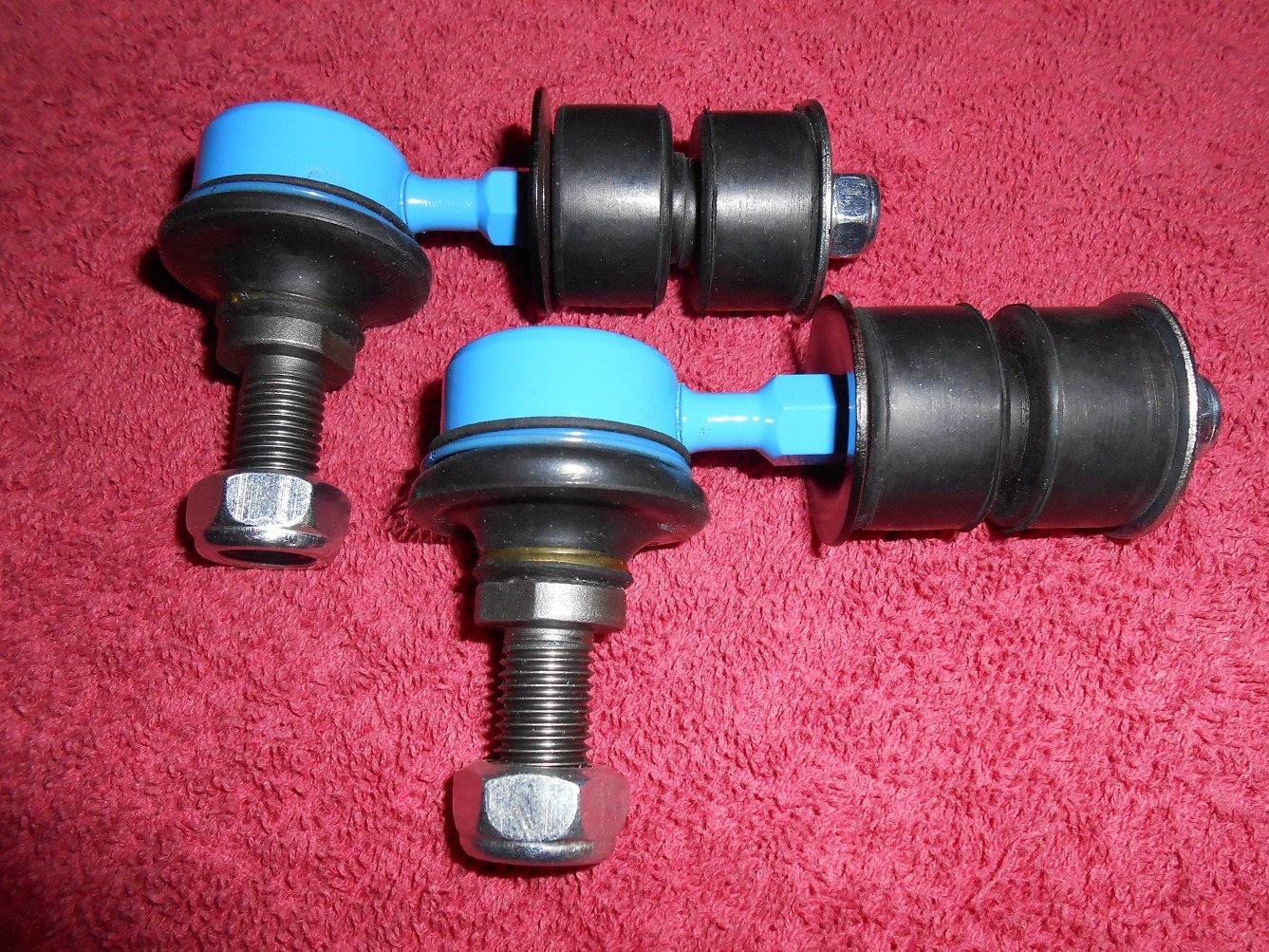

så kan vi begynde med at arbejde på fortøj: Kigger man nøje på billede her, ja så ser man ikke bare en masse tectyl -
men også begge "stabilisatorstag" i blå
Den stil i blå -
den vil jeg gerne have der oppe også Voil'a
Og så sker dette her -
når man "bare lige" vil prøve noget, sådan for sjov
Men det ser sq godt ud altså

Billederne af knastakslernes timing.
Tyder på at indsugnings knasten har været timet forkert, eller hoppet en tand.
Og der er ikke muligt for den at hoppe en tand, sålænge strammeren virker.
Så der er nok en der har været inde at rode der før, medmindre det er en fabriksfejl.
Timing mærket på udstødnings knasten stemmer meget godt overens med en slidt kæde der har strukket sig.
Og slidte kædeskinner.
Det billederne viser helt tydeligt, at kæden ikke holder evigt.
Og man nok bør overveje et skift ved 200.000 km. i det mindste en kontrol.
Selvom kæden ikke larmer.

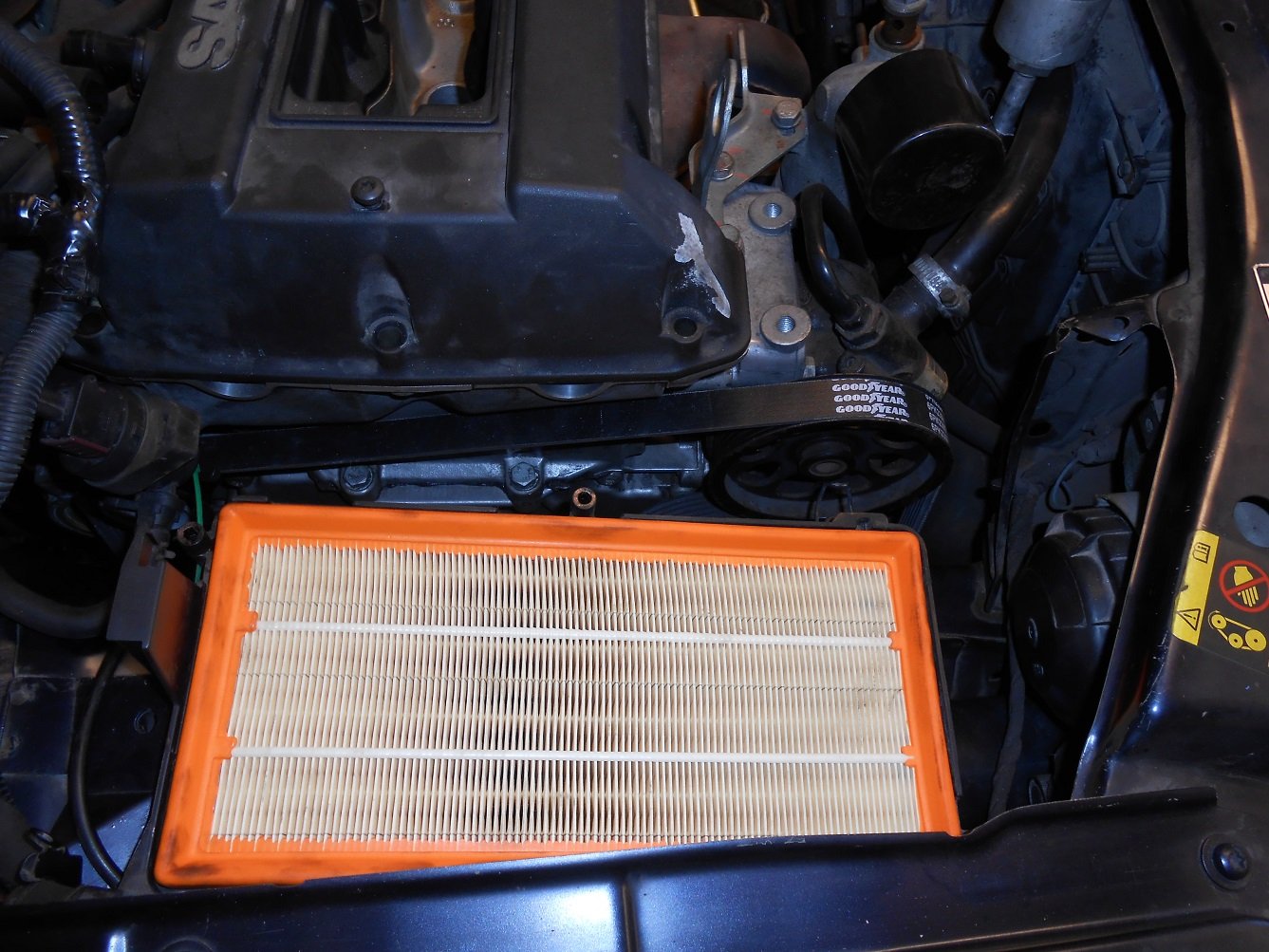

Næste i rækkefølge her -
ja det må så blive et nyt rem "kit"
Med det monteret:
Ja så håber vi da på at må få -
et "godt år"

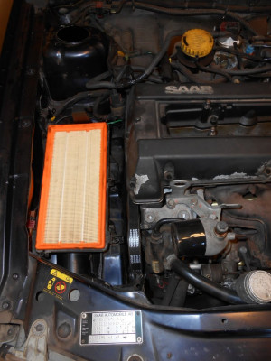

Luftfilter var lige blevet byttet -
før jeg handlede tøsen: Så det kan sagtens klare sig til næste service: Og med "låget" til det filter på sin plads -
samt "snaken" med ny O-ring også på plads: Ja så var det tid for en siste "check" -
samt gøre rent så det er klart for dæksel: Siste at lave her, ja det bliver så lige -
et byte af denne "filur"
Og sådan, ja..............

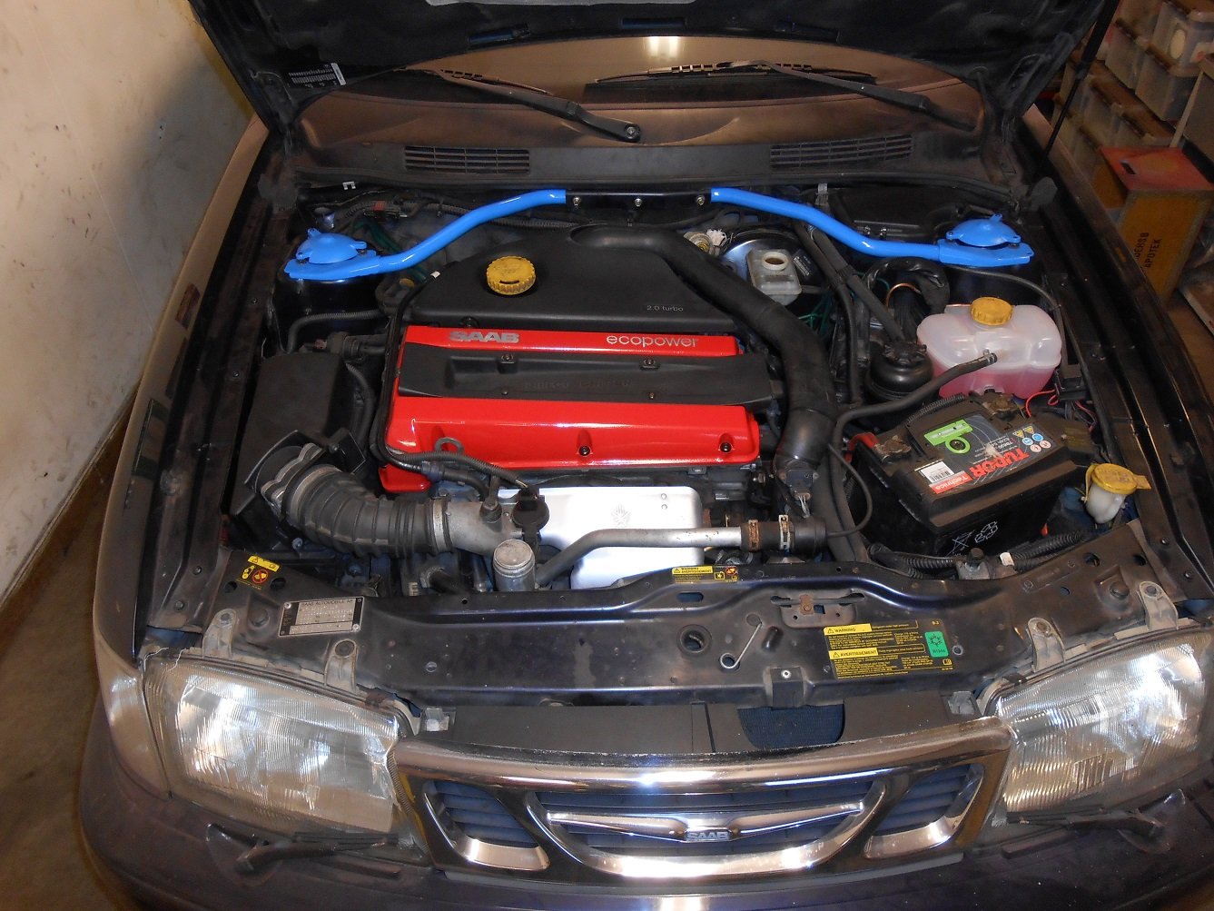

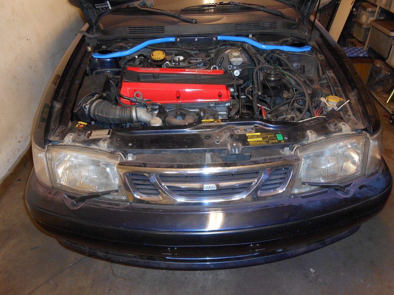

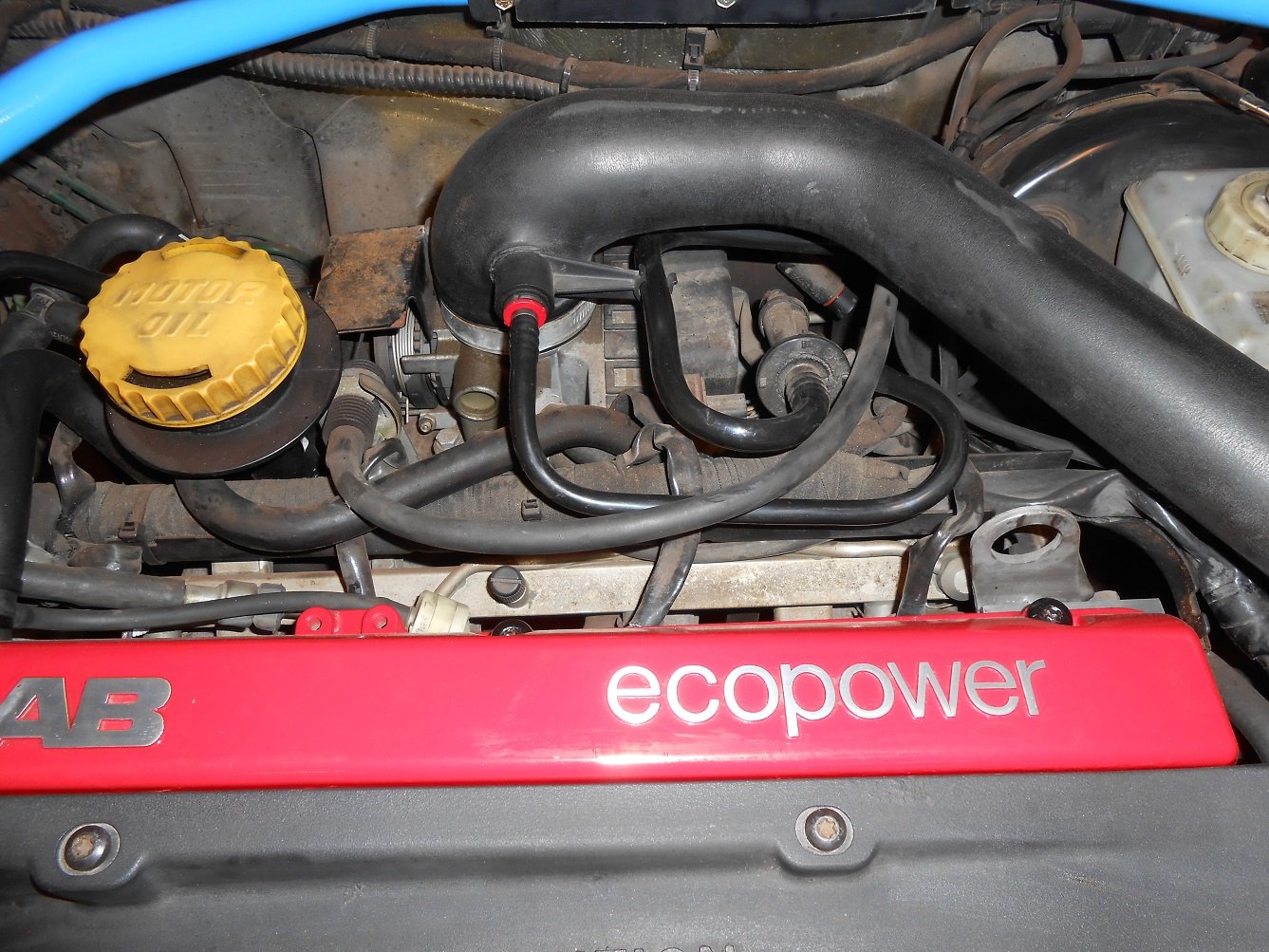

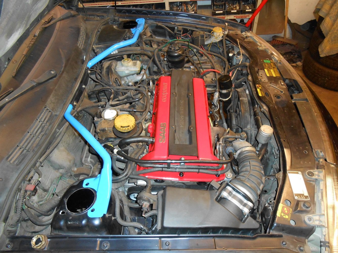

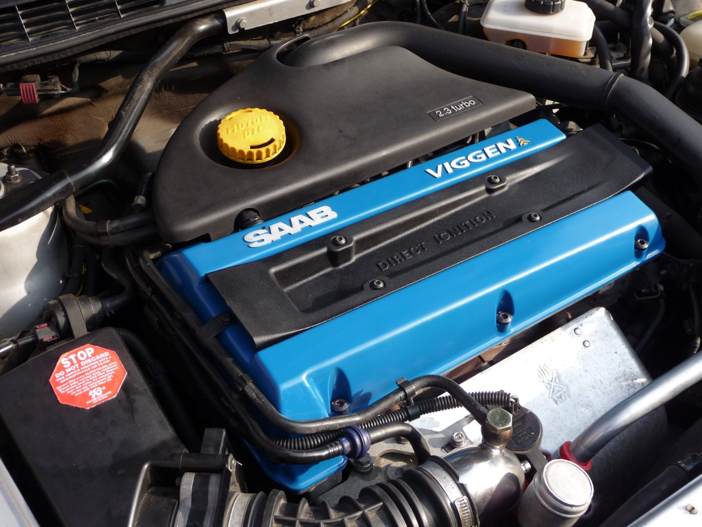

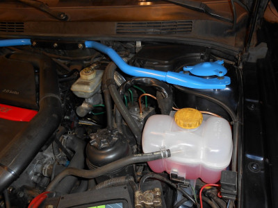

Jeg ved det godt - det blev Rødt
Kunne bare ikke lade være med at lege lidt:
Her med "kassetten" på plads -
men også en test af den øvre "stabilisator" Ser faktisk ud som om det godt kan gå for sig
Så er det bare lige spørgsmål om disse her også skal på -
forblive i sort, eller måske
males i den samme blå
Billede af dagens arbejde, i det dunkle -
giver mig et indtryk af at det godt kan blive helt okey

- nemssaab

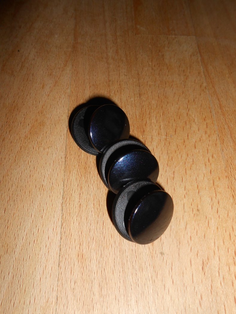

Er der ikke noget med, at der originalt sidder en afstandsskive bag medløberhjulet, som man skal huske at fjerne, da hjulet ellers kommer til at være forsat?
- Viggen
Hej Plankan.
Her var min løsning til min 9-3.
- plankan
som blev erstattet med en super tynd skive som man ser her:
Husker det lige svagt, men der var vist noget fra de tidlige biler -

Outlet
Det er da sådan et dejlig ord
Dengang havde Speedpart det på et nyt "expansionskärl" -
så for 99:- var det da bare for dumt ikke at handle: Og så skal vi til noget andet, noget der var en "nyhed" for mig -

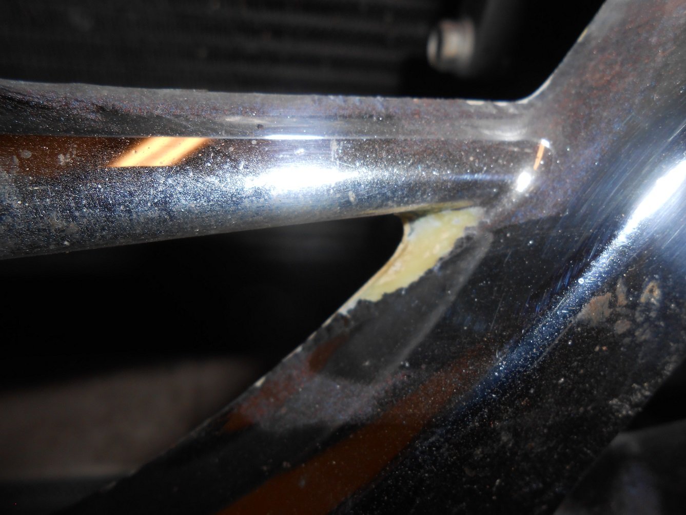

nemlig en std fejl på de fleste OG 9-3: Nemlig denne "skade" der opstår her: Og det gør den p g a "kåben" Når man laver en mere nøje inspektion -
ja så ser man "det hele"
Så der er kun en ting at gøre ved:
Bare væk med det
Voliá
Ser bare godt ud med nyt "stuff":
(Og ja, jeg måtte bytte bremserør i venstre side)
Me like
Jeg havde faktisk forventet, at fjederben fortil -
skulle være i sådan stand at der skulle nye på.
Det er jo lidt af en akilleshæl på OG 9-3 når de bliver "ældre" -
men se bare her: Helt utroligt som de er friske, kun lidt overfladerust -
så de fik lige den store omgang her
Me like
- NC_Ribe
Hej Plankan
Helt enig med dig i dette:
Men:Vi skal videre, for en Saab er ikke en Saab -
hvis den ikke har funktionen med lys der tænder fortil når bakgear lægged i![]()
-hvad siger Bilprovningen til dette? Er det lovligt i Sverige? Det er så absolut anbefalelsesværdigt -ikke mindst på en 9K, men kan man få det synet?Så næste lille projekt i "projektet" bliver dette:
Lyser godt op her
- plankan
vi har ikke helt de samme "stramme" regler som i DK.
Lidt det samme kan man se på eftermontering af ekstralygter.
Der er det ikke det "totale antal" det handler om -
men at de kun må fungere sammen med det lange lys, ikke må dække for den org belysning -
og ikke må sidde så de er "til fare" .......
Der er ikke sagt noget om dette i de 4 år tøsen har været til syn -NC_Ribe skrev: ↑10. mar 2020, 15:03Hej Plankan
Helt enig med dig i dette:Vi skal videre, for en Saab er ikke en Saab -

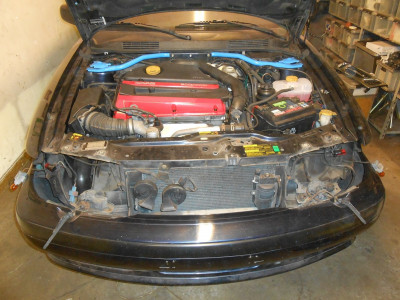

Under tiden som fjederben ligger til tørre -
ja så kunne man lige så godt lave dette her klart: Ja just det -
det er belysningen med funktion over/via bakgear: For at komme ordentligt til -
ja så stripper vi fronten på al belysning
Og efter en del klip/skarv samt lodning -
ja så kunne jeg også krydse det fra listen: Videre i det kosmetiske -
dette her ser ikke så "nice" ud
Ikke lige min stil:
Har allerede fikset en "ny/anden" -
der står jo masser af OG 9-3 på skroten: Så af med den
Lidt rengøring på det -
og så......... Voilá Endnu en ting at "tage af listen"
Men......

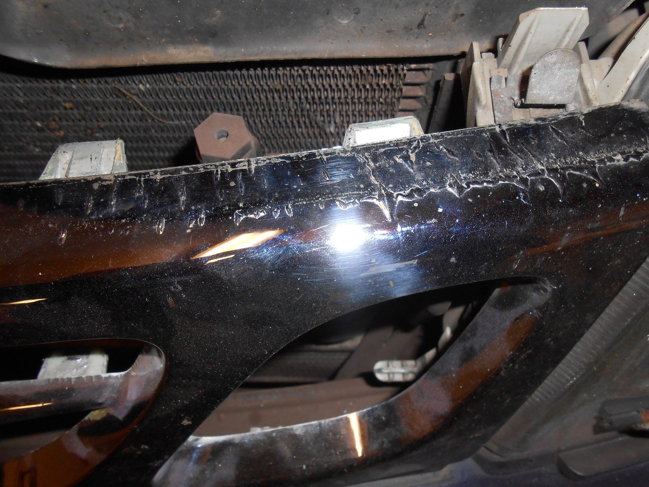

Der er endnu mere i det "kosmetiske": Grillen her har de virklig set sine bedre dage
Så sådan skal vi have med retur på næste "skrottur"

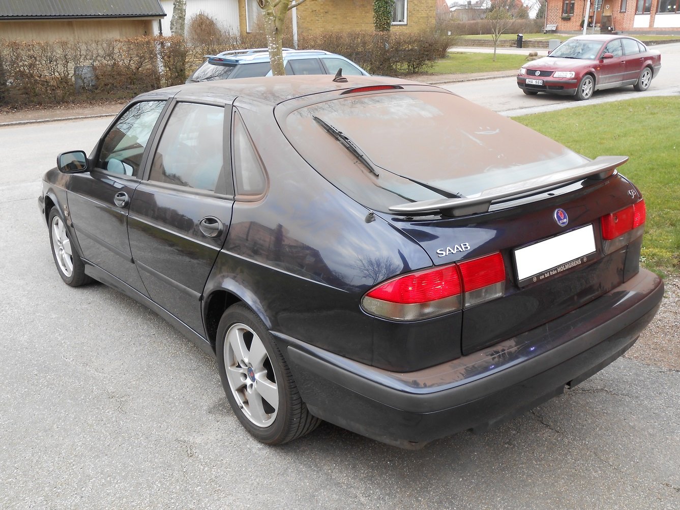

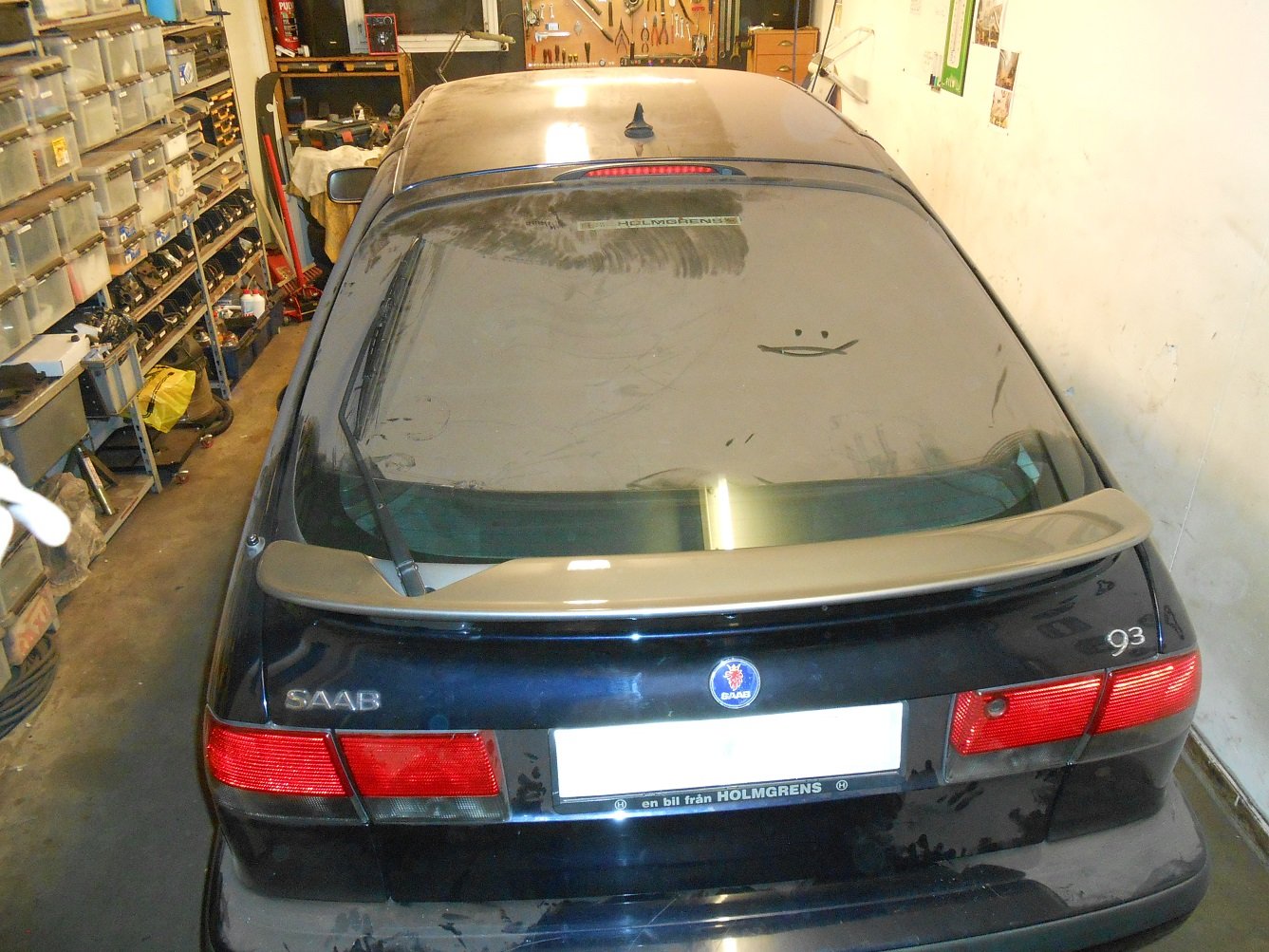

Vi kører videre i det samme tema, for da jeg var på den "for tiden" seneste skrot tur -
så fandt jeg ikke bare en fin gril, men også en mega fin "Aero" spoiler
Godt nok slet ikke i samme farve, husker den som #279 steel gray: Hvorfor vil man nu montere en spoiler -
som slet ikke er bilen org farve tænker sikkert en del her
Jo jeg tænkte som sådan her:
1 - Spoiler er bare alt for fin i org stand, for at skulle males om
2 - Måske teste lidt af det fra/i Subaru's "Rally" tema med blå/guld
Jeg er på dette tidspunkt overbevist om, at det sagtens kan blive et nice resultat -
men så har vi lige dette kendte problem med hullerne
Det skal der lige arbejdes på.
Jeg har ikke denne "mall" så det må der måles op på X mange gange
(en "mall" er = " skabelon" på DK sprog)
Men tålamod er en dygd sige det -
så sant nok efter antal udmålinger etc etc : Så borer vi hullerne -
og se bare her, slet ikke så dumt igen, der "sad den bare som den skulle"
Men så er jo lige spørgsmålet -
hvad gør vi så med "hullerne" efter den gamle spoiler
Ingen tvivel om, at det aller bedste havde været -
en komplet bagklap fra en bil med "aero spoiler" i #257 "Midnight blue pearl"
Men det finder man så godt som bare ikke -
er nok lettere at finde en 4 kløver midt inde i københavn, end det andet
I stedet for, ja så bruger/køre jeg med en "fattigmands" løsning her, den består af sk "antenn pluggar" -
noget man havde/brugte fra tiden "før i tiden"
(Fejltema har dem)
https://www.biltema.se/bil---mc/bilster ... 2000016621
Men sådan en omgang i "chrome" -
ja det ser da ikke videre godt ud
Løsningen på det, ja den er faktisk lige så "simpel" -
som selve løsningen på problemet her
Vi tager lige og "rugger/pudser" lidt på overfladen af dem -
gør vi bedste med sådan en omgang her af "nylonark"
(Atterigen fra fejltema
https://www.biltema.se/verktyg/slipning ... 2000034929
Bagefter står den på "plastic primer" -
og når det er tørt, ja så en omgang af den org farve
Og sådan tager det sig ganske enkelt ud
Så sidder den der på plads
Og ja, man kan da godt/sagtens "se" hvad der er lavet på tøsen
Men igen, en OG 9-3 står desværre ikke så højt i "værdi" -
så dette resultat her, behøver man da ikke at skamme sig for
Jeg glæder mig allerede til tøsen snart skal have "jord" under sutterne igen -
så kan hun også få den vask hun træner til.
Jeg er på dette tidspunkt, overbevist om at dette valg af spoiler/farve -
slet ikke er så dumt igen

Endelig er det resterende så blevet tørt
Til det ene fjerben, så skulle vi lige have en ny "holder" til ABS Og så lige mens der stadievæk var god plads -
lige en "overhauling" at styrningen: Og sådan, så sidder det første "ben" på plads: Kan så ikke lige bestemme mig, for om -
jeg skal beholde de der kåber eller ej
Under "Construction" -
det er noget "snask" når der er tectyl med i "legen"
Der sidder den da fint
Så er vi ved at være der:
Og der kom bremserne tilbage på sin plads igen:
Det er ikke en bil der skal op og stå på museet -
det skal "bare" være rent/fint på de der "følsomme" punkter en OG 9-3 nu har
Aer helt okey ud på den anden side også:
Så har vi atter igen -
et komplet fortøj
Og med det, så tid til at lufte bremserne

Med bremserne luftet, ja så blev det tid til at montere de indre skærmkanter:
Fin fin "kontrast" i det
Lige så på den anden side:
Så skal vi bare lige have de forreste stænklapper på
Men.... lige da billederne blev taget -
var de ikke til at finde igen
Men en sjov "detalje" her med det indre skærmkanter -
ikke helt magen til dem i NG 900 trods alt

Atter engang sker det, på en af skrot turene -
ja så "falder" jeg over en 9-3 i samme #257 "Midnight blue pearl" som Amy
Kommer retur med venstre fordør: Vi skal atter igen, lige huske på noget af det som stod beskrevet i annoncen -
"Lite rostangrepp i dörrar"
Så at finde/komme retur med sådan en her: praktisk taget 99% rustfri
Ja det er bare en chance man ikke lader gå fra en
Så, vi skal lige have "hægtet" den gamle af: Her ses et af de "angreb" som også denne dør i venstre side var udsat for
Ikke kun til det ydre -
men også som man ser i gult Og med det i det røde, ja det tyder på gammel skade en gang i tiden
Nå men pyt med det -
af kom den gamle dør: Og så står den på en vask/rengøring her Sådan, klart var det her
Faktisk var det klart til at montere den "ny" dør:
Og som en leg, så sidder den på plads:
Med beklædning også på plads -
ja så begynder det da at ligne noget
Voilá
Skal blive spænende og se når tøsen atter kommer ud -
og efter en vask, om jeg slipper godt fra dette bytte med de 2 døre
