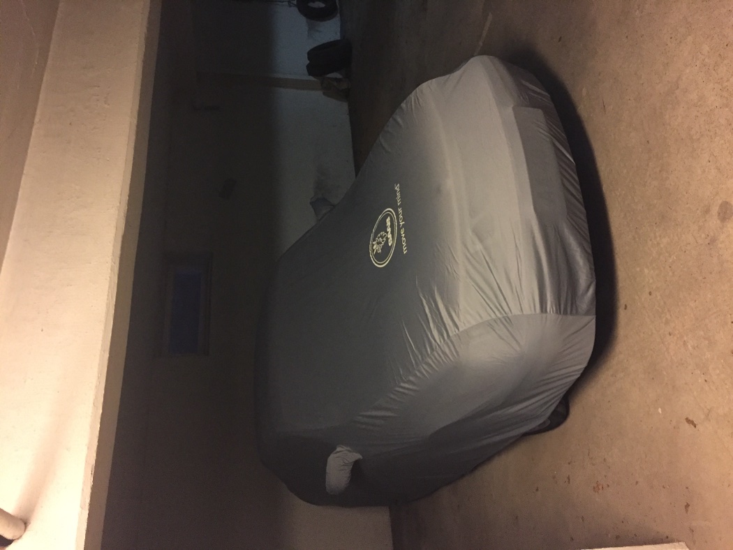

Nørj, sikke et fint overtræk, man ser der! Hvor har du fået fat i det?
Jeg selv nøjes med et almindeligt, universalt "telt" fra en bilistbutik til en anden 9-3, der har stået i permanent hi i snart 2½ år efterhånden, men det her kunne da være lidt blæret 8)
Venter tålmodigt på billeder (af de to)...

Tak, jamen det er da købt på saab’s webshop, dog er det til 9-3combi, men passer fint, omend det er lidt løst om bagenden pga den noget lavere taglinje.. Men ja det er lidt blæret med logo på og “ører” til spejlene !!

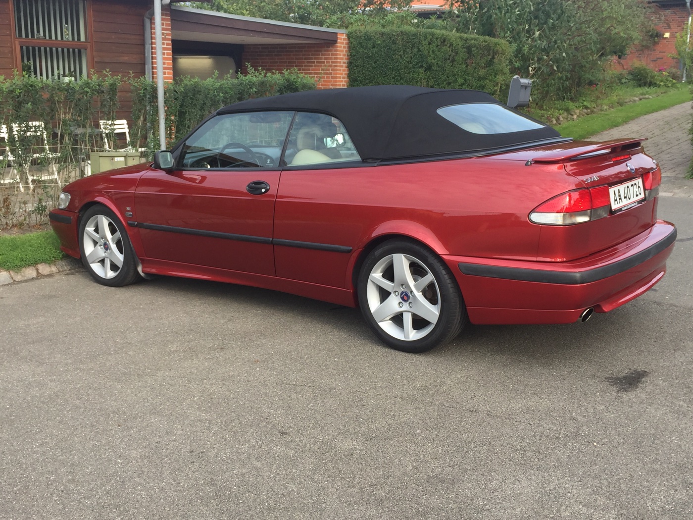

Her er hun uden nattøj !
9-3 2.0t aut. Cabriolet ´99

Hvis din cab er ligeså flot som Stoffer´s, er du en prisgivet mand! Man ser tydeligt på billedet af skønheden, hvor godt cab-linierne passer til modellen. Nærmest en slags roadster. Og ikke at forglemme den frække hækvinge...WOW! Har din også sådan én, Kurt? Som jeg ser det, må farven på Stoffer´s være Cayennerødmetallic med beige lædersæder. Er din også lys indvendig, eller sort, måske? Begge dele kunne jo fås :P
