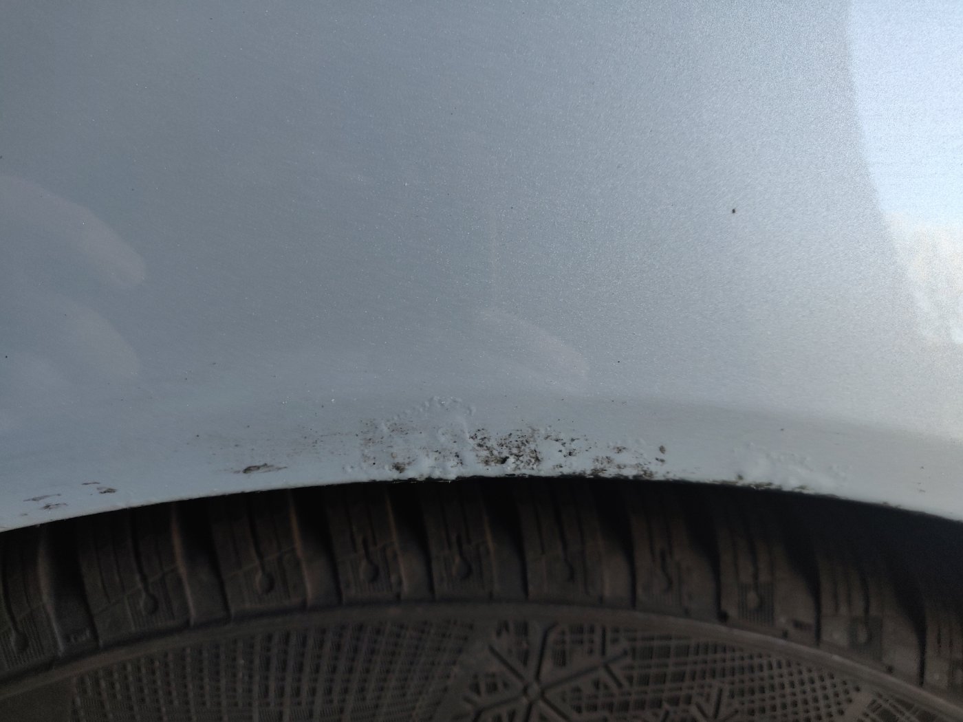

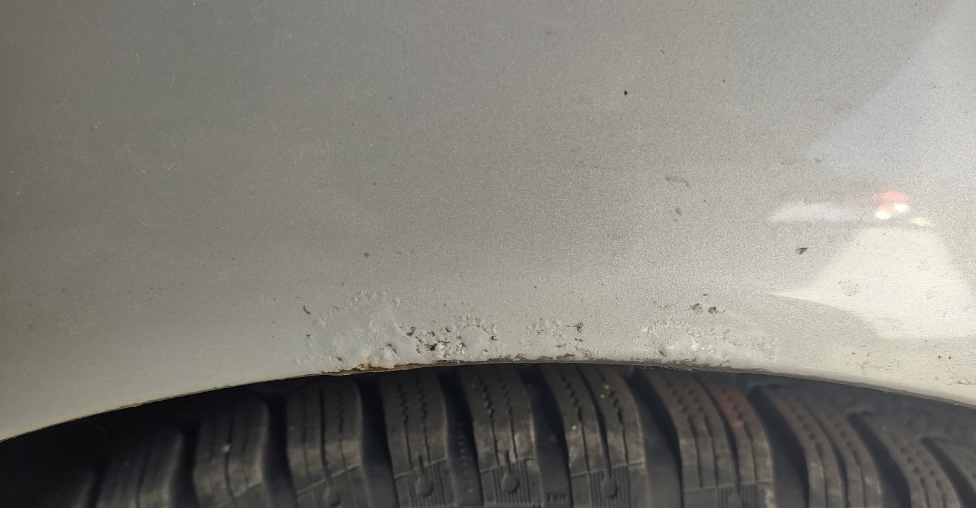

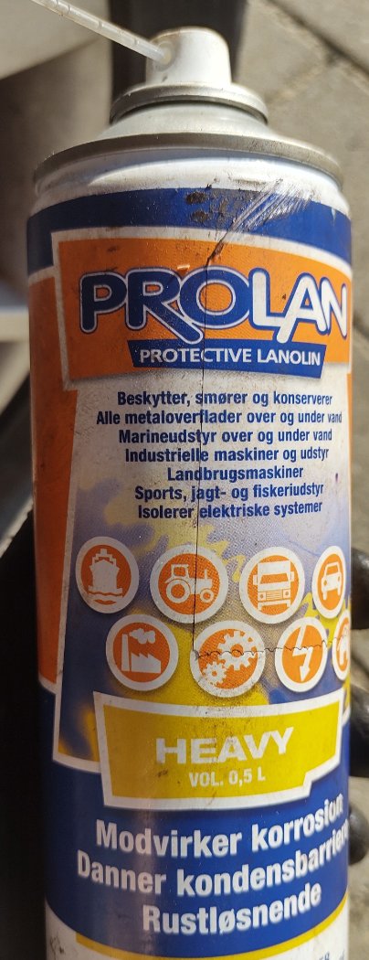

Jeg tog et billede af min for præcis et år siden og et idag af samme sted.
Et år siden I dag Jeg har givet min lindolie på en klud og så har jeg sprøjtet prolan op under skærmen... Om det bliver ved med at virke ved jeg ikke men ind til videre er udviklingen ikke særlig stor.
Der var rust der da jeg købte den for 5 år siden, men jeg kan ikke huske hvor meget og jeg har ingen billeder desværre.

Re: Skærmkanter
Hej Esben
Tak for tippet med Prolan. Jeg kendte ikke til dette middel, men det ser da ud til at være noget af et vidundermiddel mod rust.

Hej NC
Tag endelig mine erfaringer med et gram salt, men blot som mine egne erfaringer, jeg har ingen andre erfaringer end dem jeg selv har gjort (jeg er ingen fagmand overhovedet!). Jeg så produkter ved Peter Olsen (9-5 follow me) til et træf, og syntes det virkede ret lovende. Jeg havde egentlig brugt anden undervognsbehandling men man er jo fanme ved at besvime når man bruger det lort og har det pisse dårligt resten af dage hvis man ikke bruger åndeværn osv. Prolan er baseret på lanolin som i princippet kan bruges i fødevarer og super godt til tører hænder, hvis man kan finde sig i at man lugter af får
i følge dem så bruger man det i havvindmøller for at undgå rust, så det virker nok også på biler.
lindolie har meget fine molekyler og så hærder det ved UV lys og samtidig udvider det sig når det hærder, så i min optik to plusser (men igen 100% min egen holdning ingen garantier her
) det virker super ved huller i lakken. men pas på med at brug for meget for som man kan se på mine billeder kommer der sorte pletter på lakken og de er bare ikke til at få af igen....

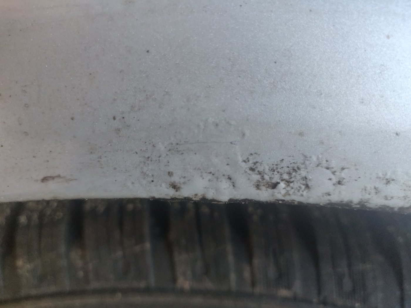

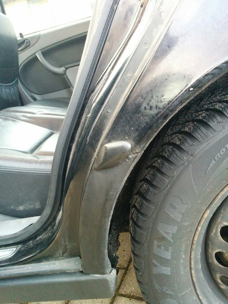

Jeg skylder vidst et opdateret billede af min skærmkant halvanden år efter det sidste billede, så kan i jo lave jeres egne konklusioner, på min metode
Dette er den sammen som sidst og den værste.
Esben
Esben

Re: Skærmkanter
Hej Esben
Den er jo bare 10-4
! Tak for opfølgningen på et nyttigt og positivt indlæg.

Esben, det dér er jo dybt imponerende???!
Da vi også har en hel del rust samme sted og ikke rigtigt ved om vi vil ofre penge på det, ville jeg (og sikkert også andre) sætte STOR pris på lidt mere info om dette! Hvordan gør du, og hvad er det mere specifikt du bruger? For det må da prøves!

He he jeg skal da prøve

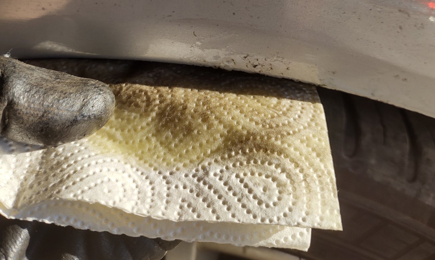

det er nu hverken videnskabeligt eller noget som helst. Hvis det er virkelig galt burde man jo nok hive inderskærmen af, men jeg er lidt doven og det udvikler sig nærmest ikke mit så jeg hiver bare skærmen ud med hånden og renser så godt jeg kan

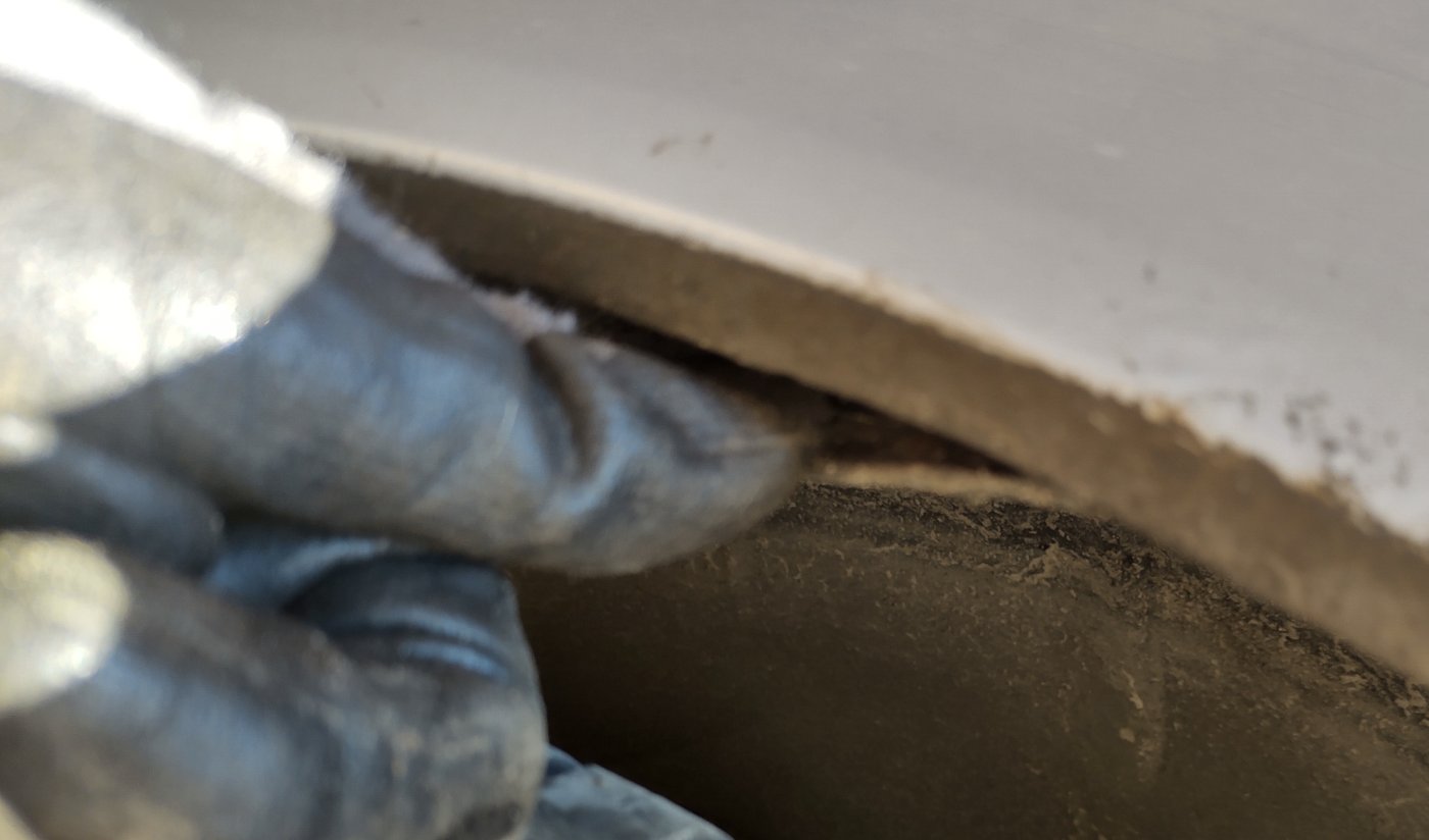

, og så sprøjter jeg lidt prolan op under skærmen, hold lige noget under så det ikke drypper på fliserne, det er ikke til at få af igen,
Næste step er linolie på noget papir
Linolien virker også perfekt på mærkelige stenslag osv. I starten skal det gentages nogle gange, men nu giver jeg det ikke mere end 2 gange om året ca. Igen ingen garantier herfra det er bare min egen erfaring. Man kunne sikkert godt nøjes med en af produkterne men linolien hærder ved UV stråling så jeg ved ikke hvor godt det er i hulrum. Desuden er prolan noget nemmere at styre da det er noget tykkere end linolie som nemt ender ud over det hele.

Det skal retfærdigvis siges at min metode ikke virkede specielt godt på den gamle 9-3 jeg havde som der er billeder af længere oppe men det skyldes sikkert som Morten siger at alt rusten kommer indefra og hvis man ikke kan få rusten ordentlig pakket inden i linolie så virker det ikke rigtigt. Træerne vokser trods alt ikke ind i himlen

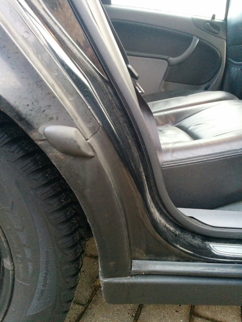

Jeg har lige tage et billede af min skærmkant idag og det er over 4 år siden det første blev taget, det er ikke nemt at se nogen forskel.
