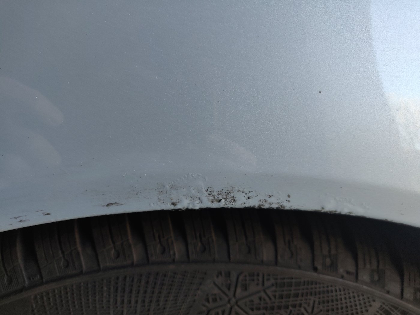

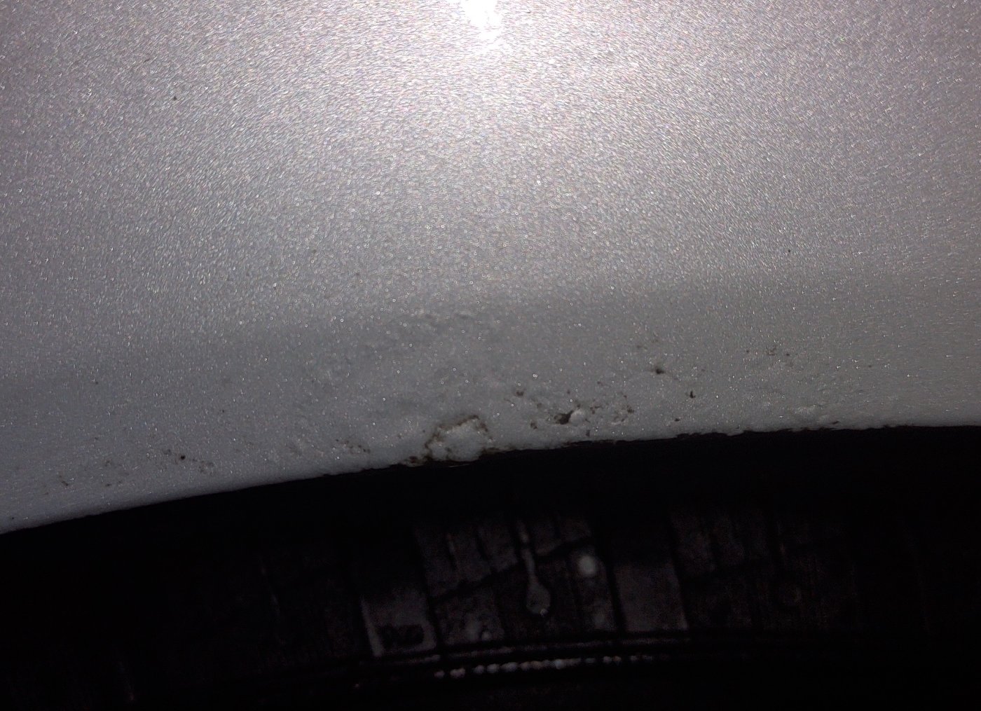

Jeg tog et billede af min for præcis et år siden og et idag af samme sted.
Et år siden
I dag
Jeg har givet min lindolie på en klud og så har jeg sprøjtet prolan op under skærmen... Om det bliver ved med at virke ved jeg ikke men ind til videre er udviklingen ikke særlig stor.
Der var rust der da jeg købte den for 5 år siden, men jeg kan ikke huske hvor meget og jeg har ingen billeder desværre.

29. okt 2020, 13:14
Hej Esben
Tak for tippet med Prolan. Jeg kendte ikke til dette middel, men det ser da ud til at være noget af et vidundermiddel mod rust.

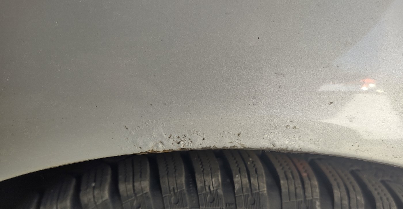

24. apr 2022, 16:21
Jeg skylder vidst et opdateret billede af min skærmkant halvanden år efter det sidste billede, så kan i jo lave jeres egne konklusioner, på min metode :D
Dette er den sammen som sidst og den værste.
Esben
Re: Skærmkanter
24. apr 2022, 17:31
Hej Esben
Den er jo bare 10-4 :D :D :D ! Tak for opfølgningen på et nyttigt og positivt indlæg.

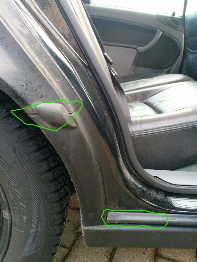

20. jun 2022, 19:18
He he jeg skal da prøve :D det er nu hverken videnskabeligt eller noget som helst. Hvis det er virkelig galt burde man jo nok hive inderskærmen af, men jeg er lidt doven og det udvikler sig nærmest ikke mit så jeg hiver bare skærmen ud med hånden og renser så godt jeg kan
, og så sprøjter jeg lidt prolan op under skærmen, hold lige noget under så det ikke drypper på fliserne, det er ikke til at få af igen,
Næste step er linolie på noget papir
Linolien virker også perfekt på mærkelige stenslag osv. I starten skal det gentages nogle gange, men nu giver jeg det ikke mere end 2 gange om året ca. Igen ingen garantier herfra det er bare min egen erfaring. Man kunne sikkert godt nøjes med en af produkterne men linolien hærder ved UV stråling så jeg ved ikke hvor godt det er i hulrum. Desuden er prolan noget nemmere at styre da det er noget tykkere end linolie som nemt ender ud over det hele. :lol:

Re: Skærmkanter
23. jun 2022, 17:48
Esben, 1000 tak for den fine illustrerede guide, det skal sgu' prøves af! Håber jeg kan finde Prolan herovre i Sverige, de er sgu' lidt hysteriske mht. kemikalier :D

Re: Skærmkanter
22. nov 2023, 20:42
Jeg har lige tage et billede af min skærmkant idag og det er over 4 år siden det første blev taget, det er ikke nemt at se nogen forskel.
